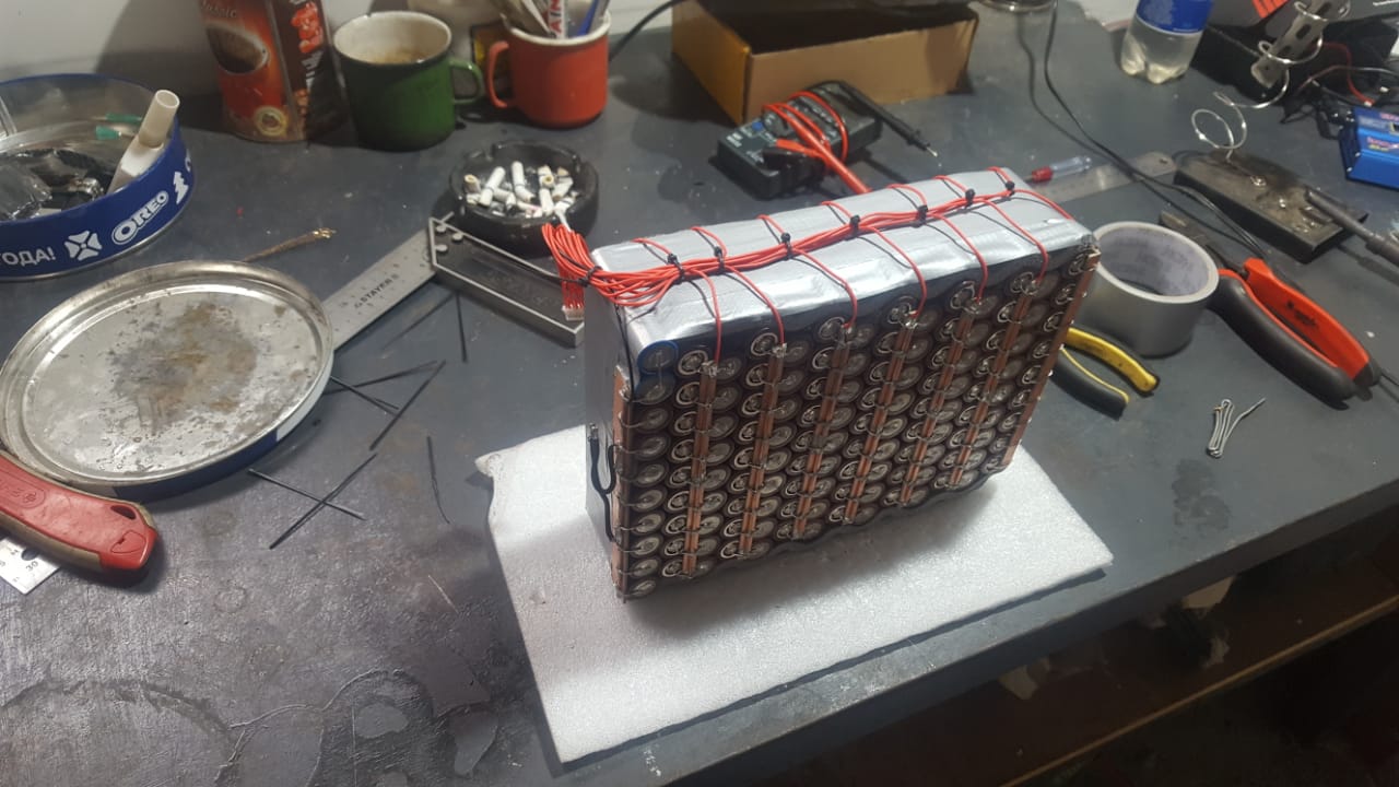

Короче говоря, решил сэкономить на аккумах :facepalm: взял шоколадки Литркалы (LiitoKala)...
Все банки замерил их же зарядником, раскидал по емкостям для 13s5p.
В качестве BMS взял DALY 13s 60A для 1.5 kW МК

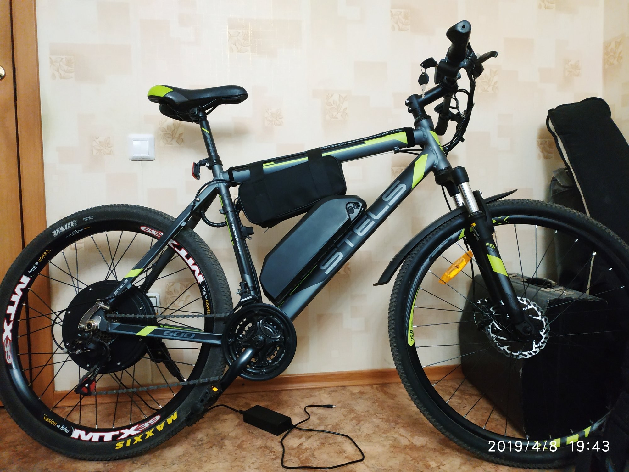

Собрал, спаял - все работает, МК рвет, но пробег... около 15 км в смешанном режиме (в городе по дороге), дальше падает напряжение и BMS уходит в защиту.
Ставлю заряжаться батарею (зарядник 54.6В/2А) быстро доходит до ~53 В и всё, балансит (если в этой BMS вообще есть функция баланса) х плохо.

P.P.S. ну и фото, куда же без него

Контакты проверил - в порядке
Замерил напряжение:
  • 3.94
  • 3.94
  • 3.94
  • 3.94
  • 3.94
  • 3.94
  • 3.94
  • 3.94
  • 3.94
  • 3.94
  • 3.94
  • 3.64
  • 3.42
щас буду распаивать  :ah:
[user]maxgrey[/user], а при сборке на всех было одинаковое напряжение? может просто забыл выровнять все банки?
maxgrey
[user]tmiaer[/user], конечно, было одинаковое на всех ячейках по 4.19-4.2 В
maxgrey
[user]tmiaer[/user], распаял последнюю параллель (13) - все ячейки по 3.42 В...

А какой ток у контроллера? Если под 40А, то вы просто перекипятили эти говношоколадки.
Вполне нормально, что от больших токов параллели дохнут неравномерно.  :kidding:

[user]maxgrey[/user], батарейку в любом случае надо делать больше. 8 ампер на банку длительно - это насильственный режим. В секундных пиках можно, постоянно так ездить нельзя. 8-10 банок в параллель под такую мощность нужно.
jim229697
Цитата: tmiaer от 09 Апр. 2019 в 00:528-10 банок в параллель под такую мощность нужно
Поддерживаю. У меня похожий конфиг был на таких же элементах (13s6p) хватало на 25км без педалей и чувствовался нагрев. Потом перебрал на 14s9p, 40А стало ему не по чем
maxgrey
[user]tmiaer[/user], само собой, но для начала (так сказать, попробовать) не хотелось собирать сразу дорогую батарейку.
Катал я раза 3, из них в 2 более длительных поездках и высадил в 0, в 1 раз думал что недозарядил, во второй раз уже понял, что что-то не так.
Сомневаюсь, что перегрел при движении, а вот то что я мог перегреть при пайке - вполне возможно, паял в первый раз :ah:
Ну и как вариант где-то косякнул при подключении BMS, но тогда удивительно, что плата вообще работает.
