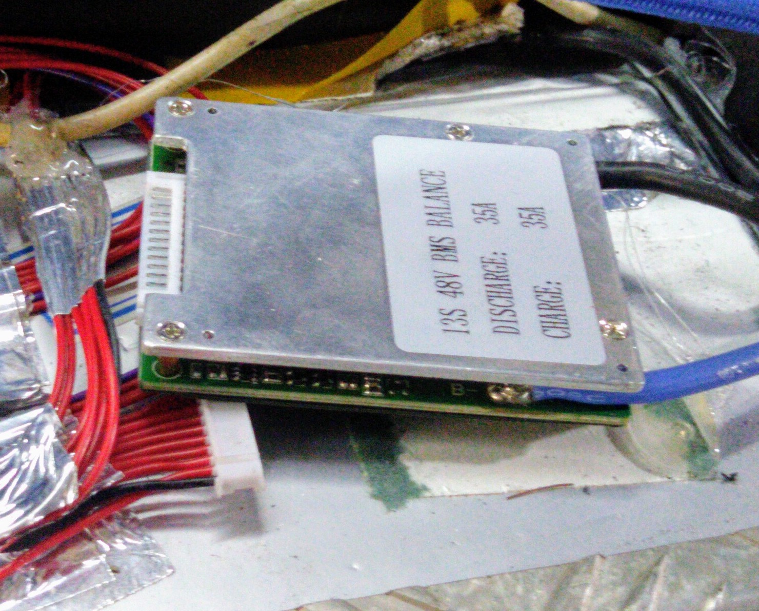

Помогите подобрать, дабы не ошибиться, Подскажите, если брать например батарею 13s4p и использовать в ней bms на 20А(больше мне и не надо в виду компактности), то какой контроллер под нее должен быть? Xватит ли контроллера на 350Вт на 18А(+-1)? В качестве МК - колесо 48V 350w, больше не планируется, Или контроллер в данном случае желательно чтобы был все же на 450-500w и условно на 20-23A, чтобы не перегревался?
Ищу контроллер на 20A, на в компактных размерах вариантов особо нет - есть либо 6 мосфетов и в районе 16-18А. Либо уже 9 мосфетов, но по размеру уже заметно шире.

50В*18А=900вт. Вот такой контроллер и ищите - тут уже и 9фет может греться.

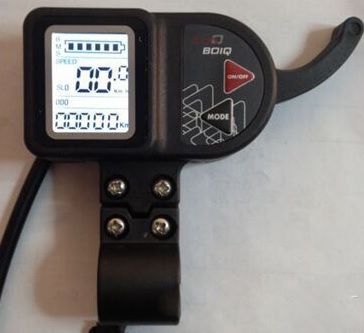

И остался вопрос выбора дисплея с курком для него - под него подойдет любый? Например получится подключить и будет работать такая не новая китайская модель:
Понятно, что если подключить дисплей например Cycle Analyst - будет доступно больше функции, но мне  в принципе нужны основные что есть в китайском дисплее(такой уже есть и он может работать на 48v)

Да, финик это Инфинеон, к нему из экранов только циклоаналист, но он неадекватно дорогой. Если вам вот прям ну очень необходим экран, тогда ищите контроллер серии КТ и к нему LCD3 или LCD5, ваш не подойдёт.
Если интересно моё мнение, то взять финик, настроить под себя и поставить курок с вольтметром и всё, никакой экран не нужен. Но это imho
