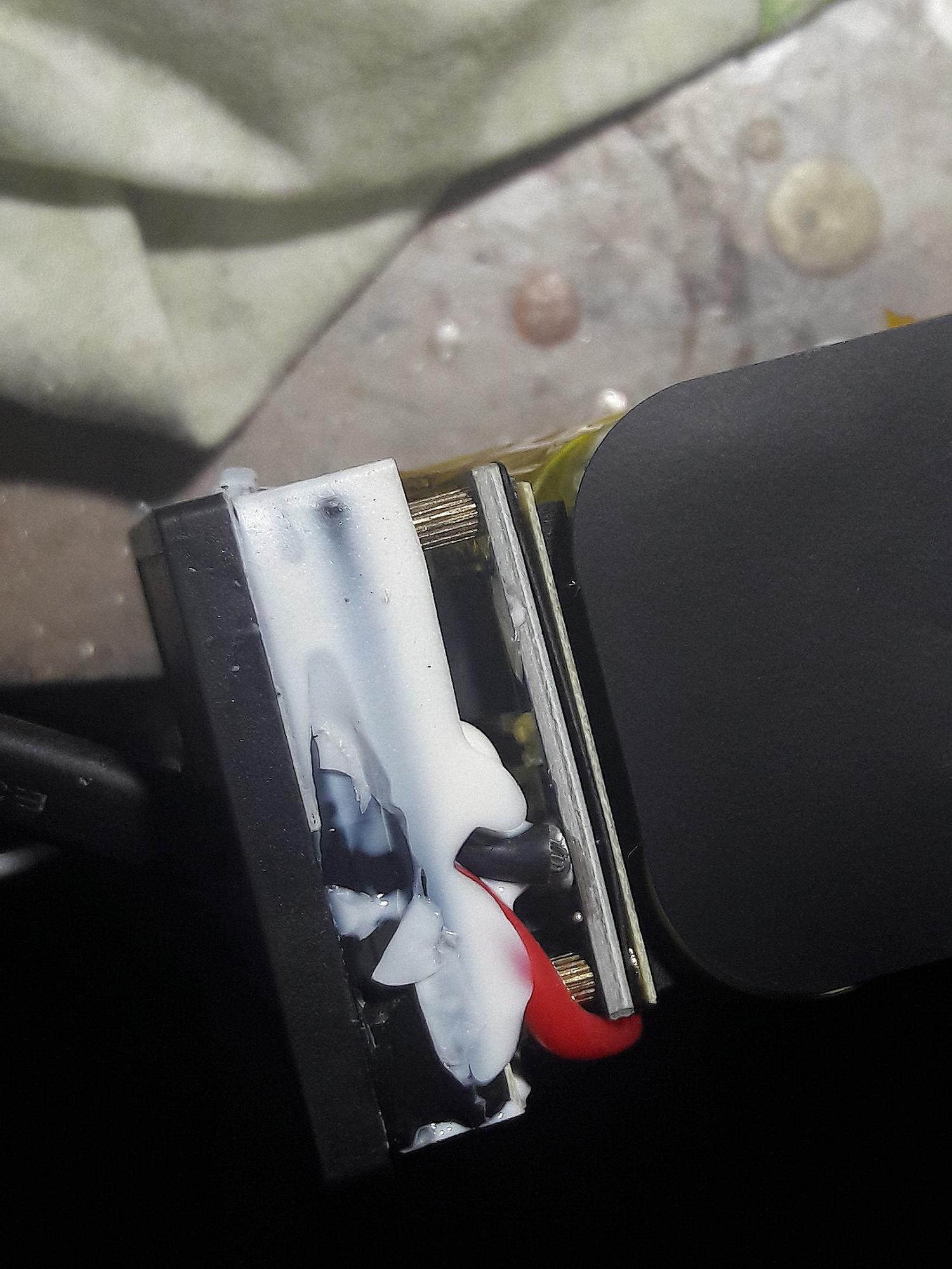

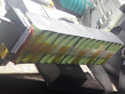

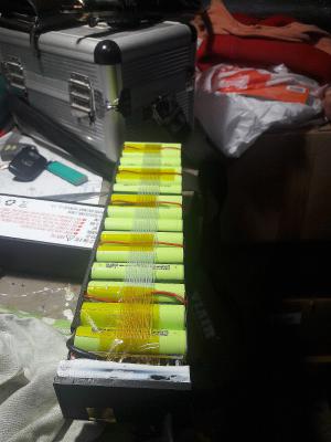

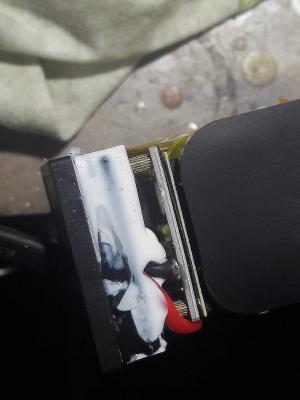

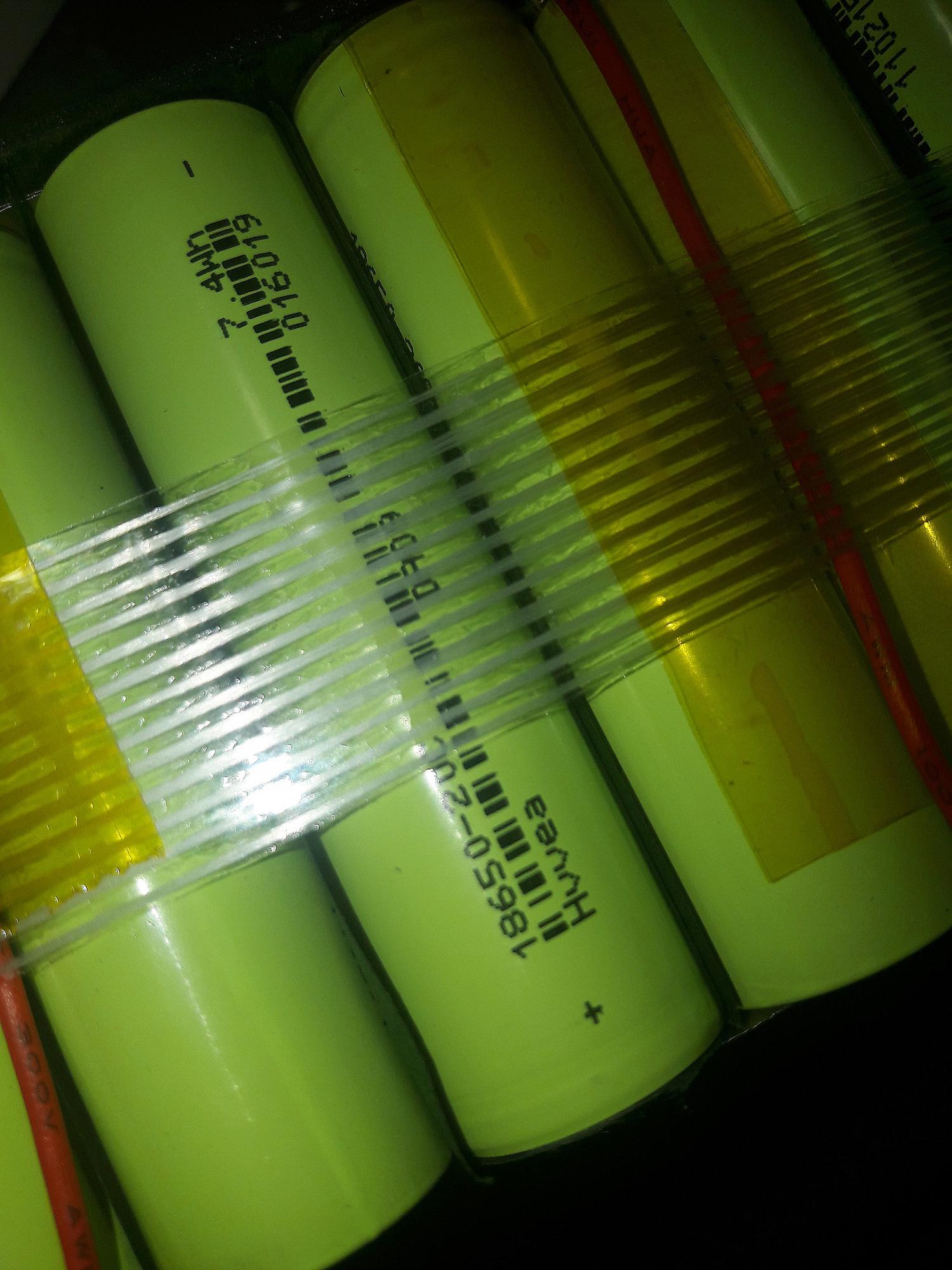

Доброй погоды! Друзья, подскажите, какой объем у приведенного аккумулятора. Очень интересно. С виду не плохо выглядит на фоне других. Kugoo s3. Не очень силен в электронике, особенно с определением объема такого количества соединенных аккумов. Батарея вроде как 7.4 Вт*ч, 2000 мА*ч. По всей видимости здесь 5 последовательных  соединений. Кол-во аккумов - 30шт. Покупка была совершена 15.04.2019

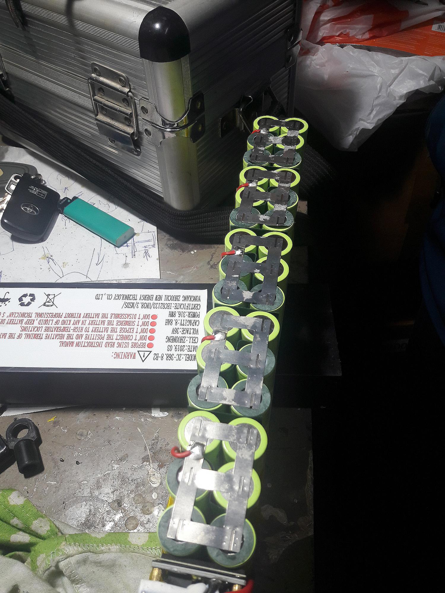

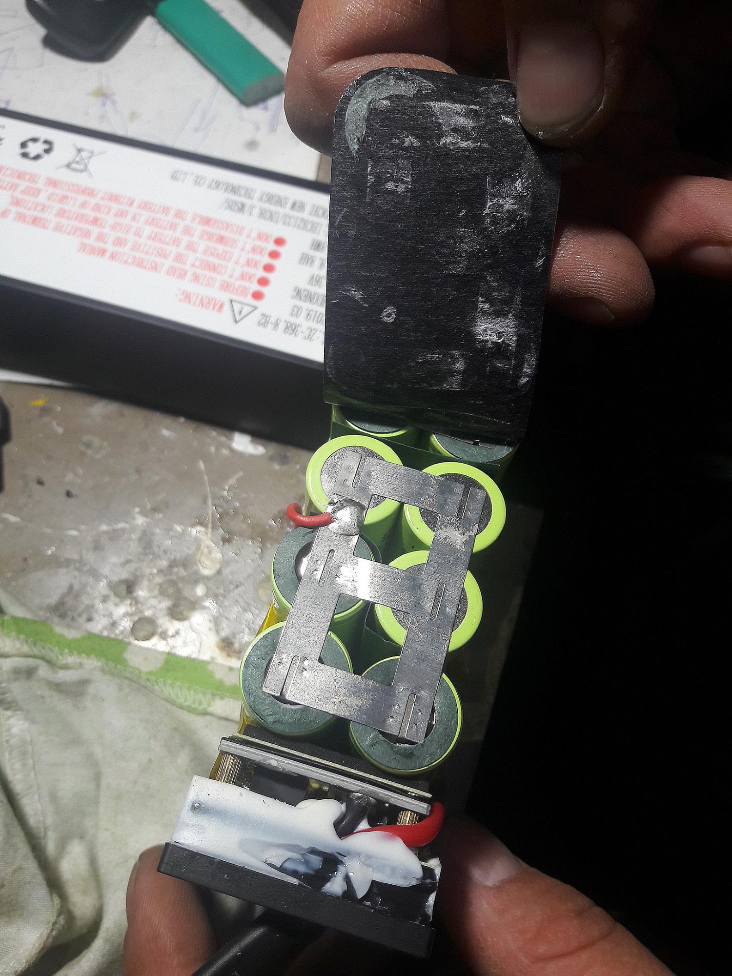

Здравствуйте!
Ёмкость батареи определяется только суммой ёмкостей банок в параллели!
3 банки параллельно в группе, 10 последовательных групп...

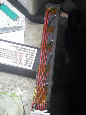

[user]GolfGraund[/user], у нас с вами одинаковая сборка.. но, похоже отличаются БМС, т.к. у меня на бмс нет пластиковой крышки и визуально моя тоньше.. https://electrotransport.ru/index.php?topic=58282.msg1603064#msg1603064

Цитата: light2some от 19 Апр. 2019 в 10:5130 × 0.2 АЧ = 6 АЧ

Цитата: quadlike от 19 Апр. 2019 в 11:04поясните? впервые вижу такое...
Цитата: light2some от 19 Апр. 2019 в 10:513 банки параллельно в группе
3 банки по 2Ач = 6 Ач.. а сколько там групп неважно.. столько, сколько надо вольт.. будет 13 групп - будет 48В.. но Ач останутся прежние.
а вот если в параллель сунуть еще 1 ряд банок - то будет 4Р = 8Ач

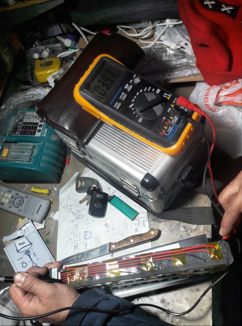

[user]GolfGraund[/user], раз уж вскрыли батарею, проверьте каждую ячейку на разбаланс.

Расчёт прост. Если у вас 3 сборки по 10 последовательно включенных банок по 2000мАч (с макс.напряжением 4.2В каждая банка), то получаем:
Первая сборка: (10 банок) 10х4.2=42В (ёмкость всей сборки остаётся 2000мАч). Вторая и третья - аналогичны первой.
Далее соединяем эти 3 сборки параллельно, а значит 2000мАч х 3 = 6000мАч (или 6Ач). Максимальное напряжение при этом не меняется и равно 42В.
Вроде всё разжевал, если кому-то до конца не было понятно  ;-)
Если возникает вопрос: почему все считают 4.2В на банку, а не 3.7В, как там иногда написано, то имейте ввиду, что полностью заряженный элемент типа 18650 (одна банка) имеет напряжение 4.2В. И разряжать его можно максимум до 2.5В (если разряжать дальше, то характеристики этих акб сильно и быстро ухудшаются). Число 3.7В - это типа номинальное напряжение для данных АКБ. Обычно такое напряжение на этих акб является наилучшим для длительного хранения.

энергоемкость этой батки 7.4втч*30банок. те 222втч. которые эта батка в самокате никогда не отдаст. почему надо объяснять?
