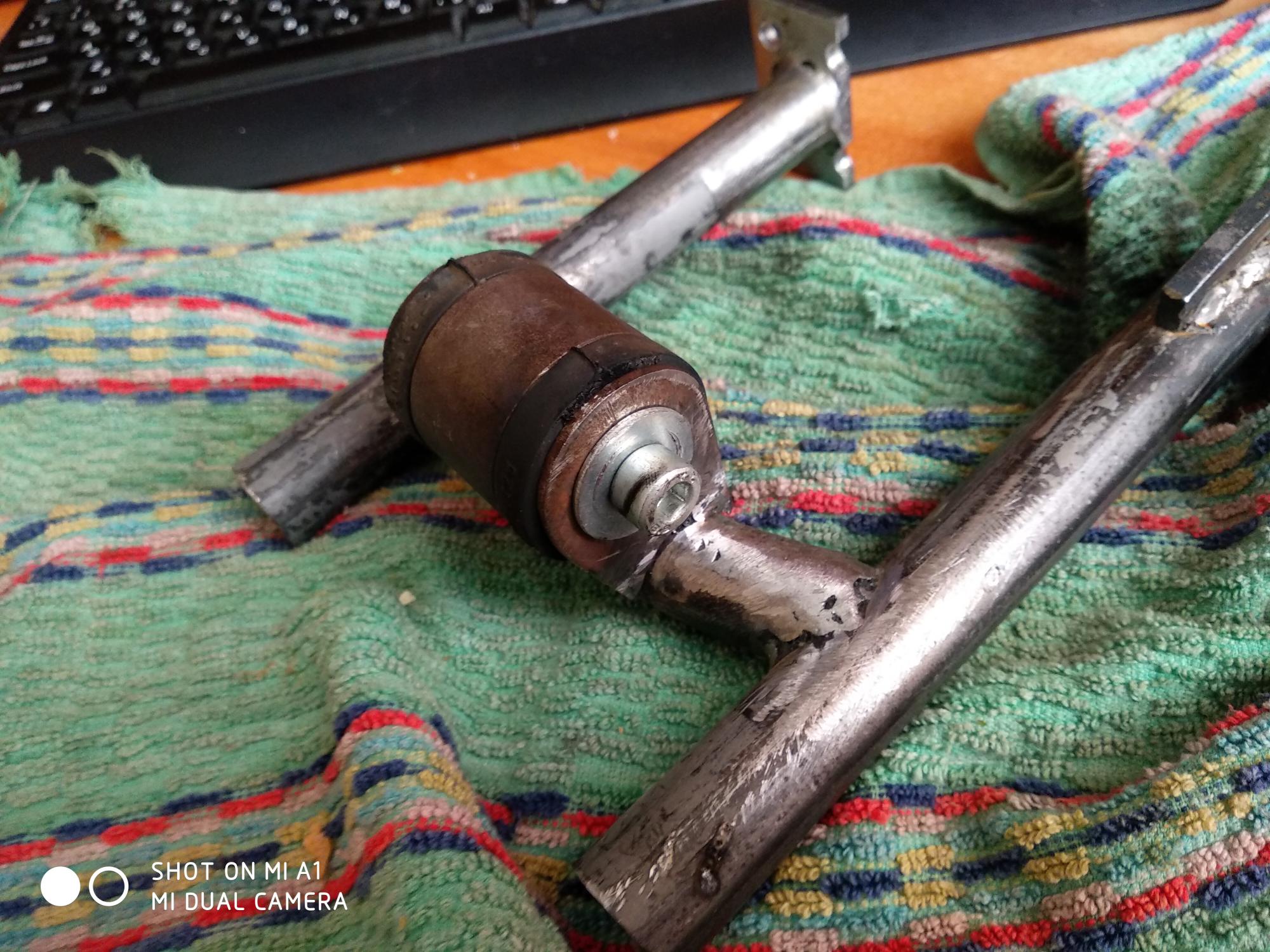

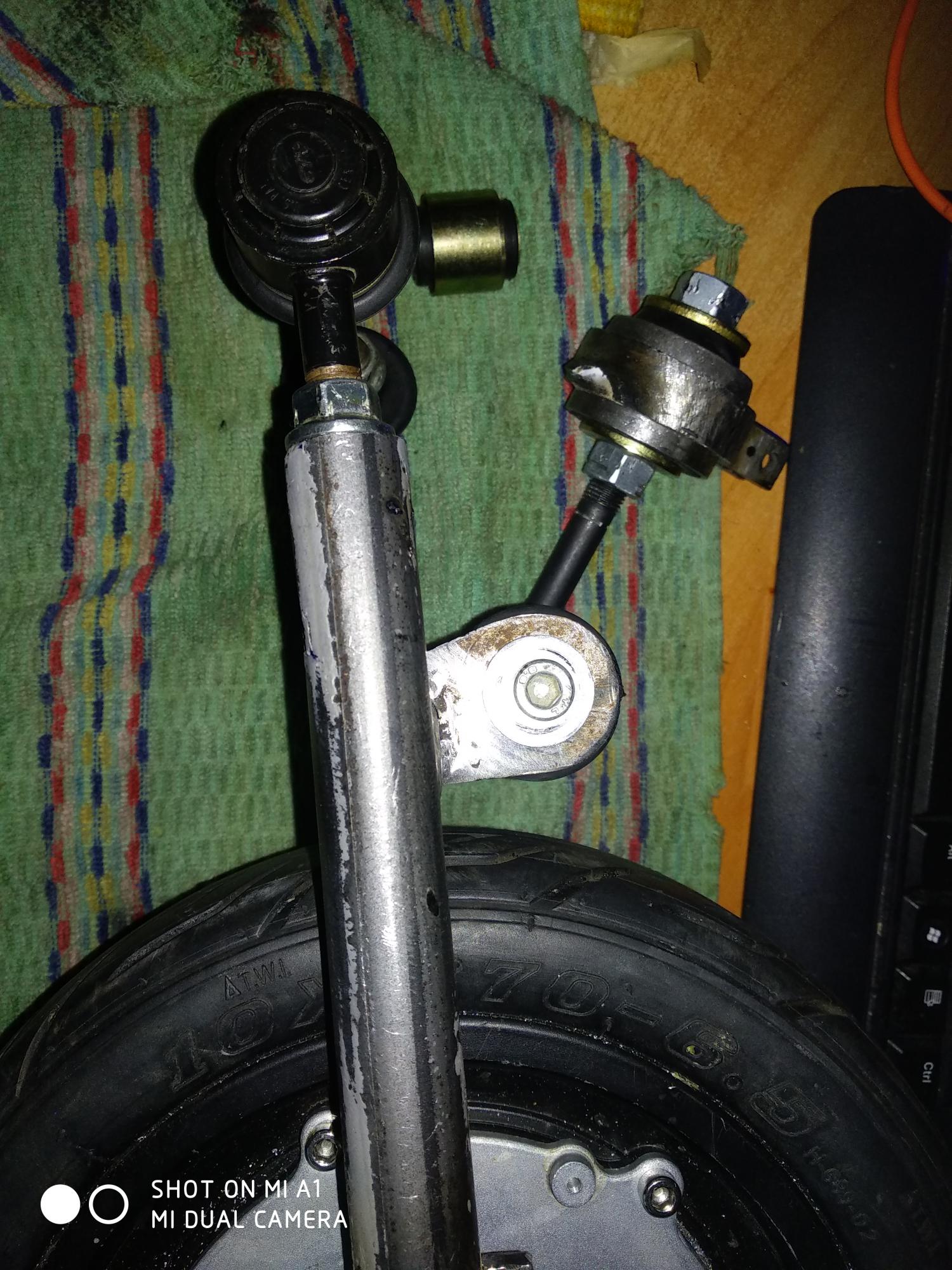

Цитата: SkeptiK от 29 Апр. 2019 в 14:27На машине нагрузки на шаровую опору в другую сторону
Блин, это не шаровая опора, как стоят на фотке, так и будут работать...  :ireful: :ireful: :ireful:
SkeptiK
KIPiAAlex
Может я горячусь... ну ладно,...  что вы подразумеваете под определением шаровая опора ??? ;-)
KIPiAAlex
#21
Ну да ладно, чем мне нравится это решение, можно всегда отрегулировать ось движения колеса вперёд,.. ну как на стенде, развал - схождение...
Это типа схождение, развал покажу попожжа...  B-) B-) B-)

вот
KIPiAAlex
Да, это то, что вы сказали, судя по рисунку... :kidding: :kidding: :kidding: :kidding: Но не совсем :facepalm: :facepalm: :facepalm: Нагрузки не те... :-P :-P :-P И не в ту сторону  :kidding: :kidding: :kidding:
SkeptiK
Именно то, что нагрузка получается боковая вместо осевой меня больше всего и смущает в этой истории. Даже не ресурс, а то, что будет с люфтами через 200км пробега.
KIPiAAlex
Ясно,... попробуем..., я думаю будет не критично в сфере изготовления самокатиков, у меня в башке идея про амортизатор, так это ваще улет,... я вообще с ума сошел...  B-) B-) B-)
SkeptiK
Иван Сусанин
#27

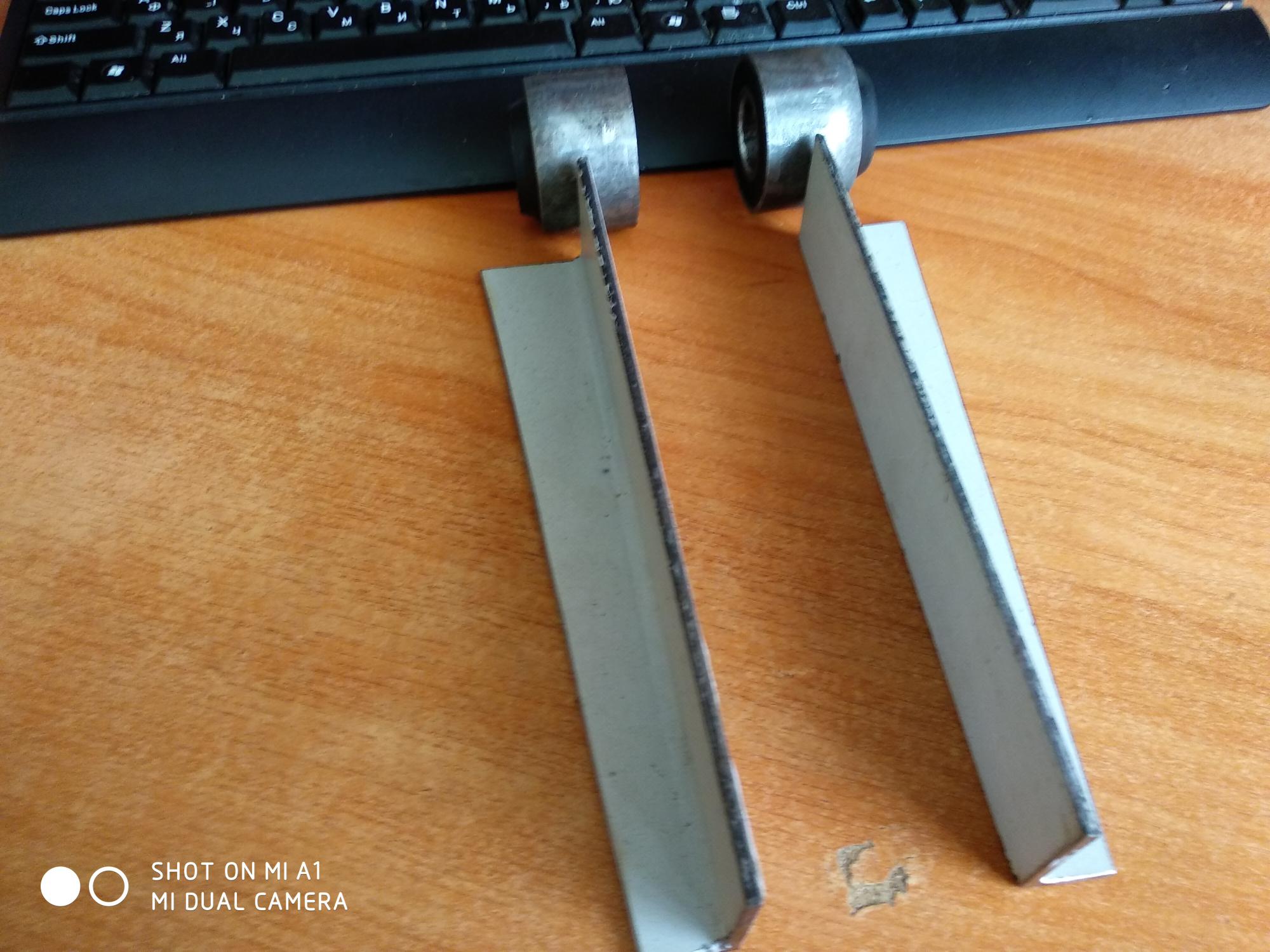

[user]KIPiAAlex[/user], А просто корпуса-втулки под обычные подшипники приварить к торцам труб?  Хотя:
Цитата: KIPiAAlex от 29 Апр. 2019 в 14:57Ну да ладно, чем мне нравится это решение, можно всегда отрегулировать ось движения колеса вперёд,.. ну как на стенде, развал - схождение... :kidding
Это меняет дело (хоть я ничего и не понял)
Иван Сусанин
[user]KIPiAAlex[/user], Всё, увы, невозможно знать.
Да и лень.
vip69
Цитата: SkeptiK от 29 Апр. 2019 в 15:21Именно то, что нагрузка получается боковая вместо осевой меня больше всего и смущает в этой истории
то, что распилил товарищ - это стойка стабилизатора поперечной устойчивости, т.н. "косточка". подвижность - похожа на шаровую, но нагрузки там как раз те, что и в маятнике - поперчные. и, скорее всего соизмеримы (на стабилизаторе не так они велики).
стойки, при езде не по гладкой дороге, и учитывая указанный ценник живут год. т.е. и дальше работают, но звук издают... мягко говоря неприятный. это называется "косточки застучали".
тут... надо посмотреть. но решение за 350р - почему бы не попробовать.
имхо.
kugoo s3, 100+110+ кг ;)
KIPiAAlex
Сори парни, удалил лишние разговоры по пьянке  /:-) /:-) /:-), а то закакаем тему,... буду колхозить дальше, поглядим, что получится... :kidding: :kidding: :kidding:

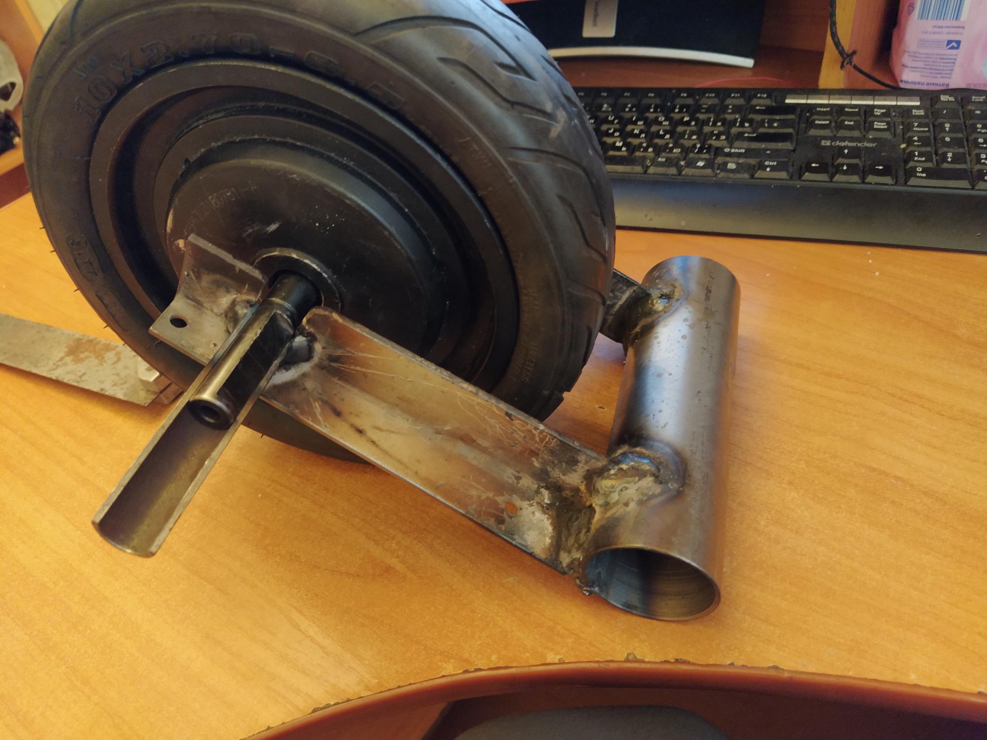

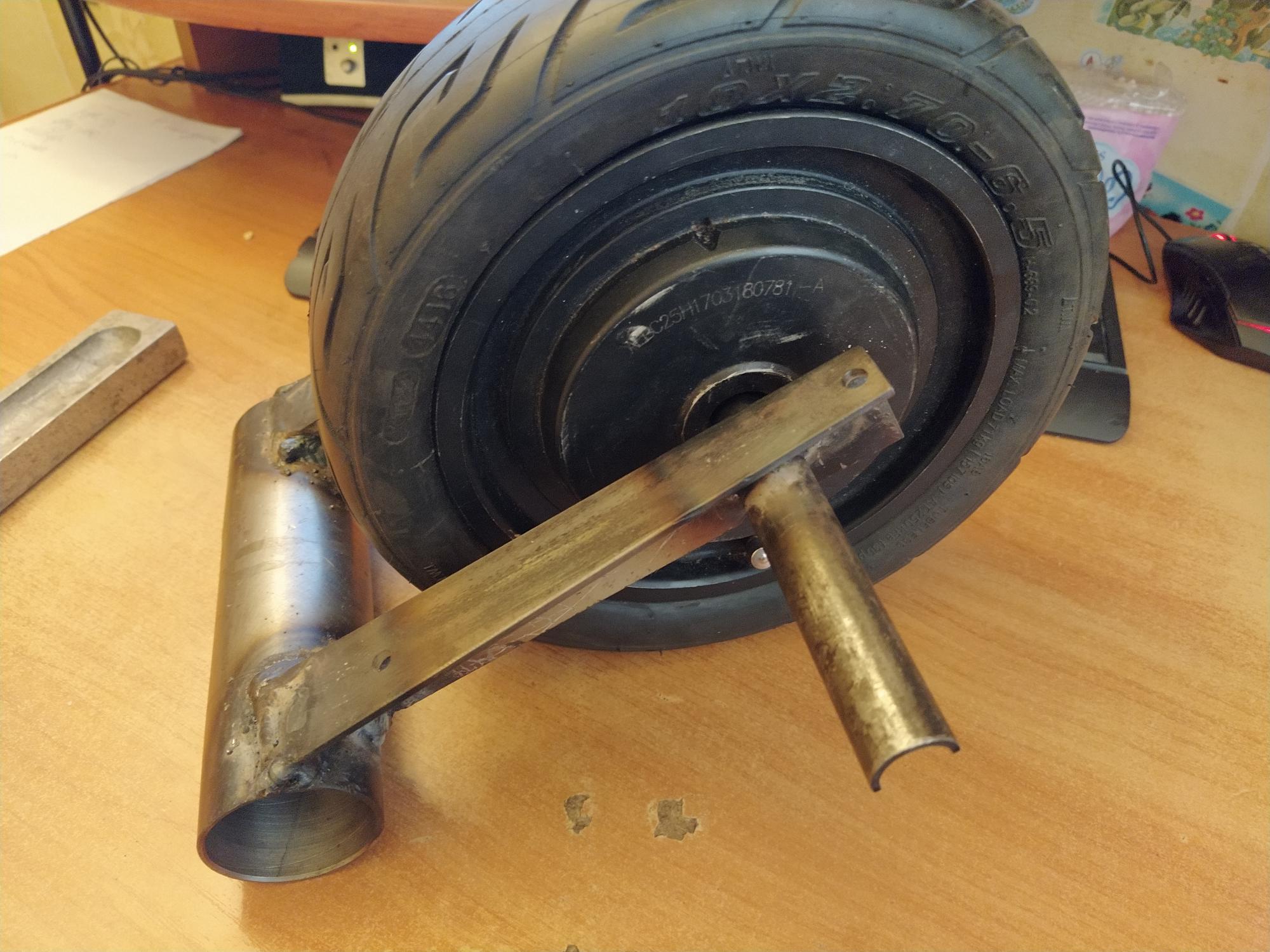

KIPiAAlex
#31
А тем временем подвеска набирала лишние килограммы...

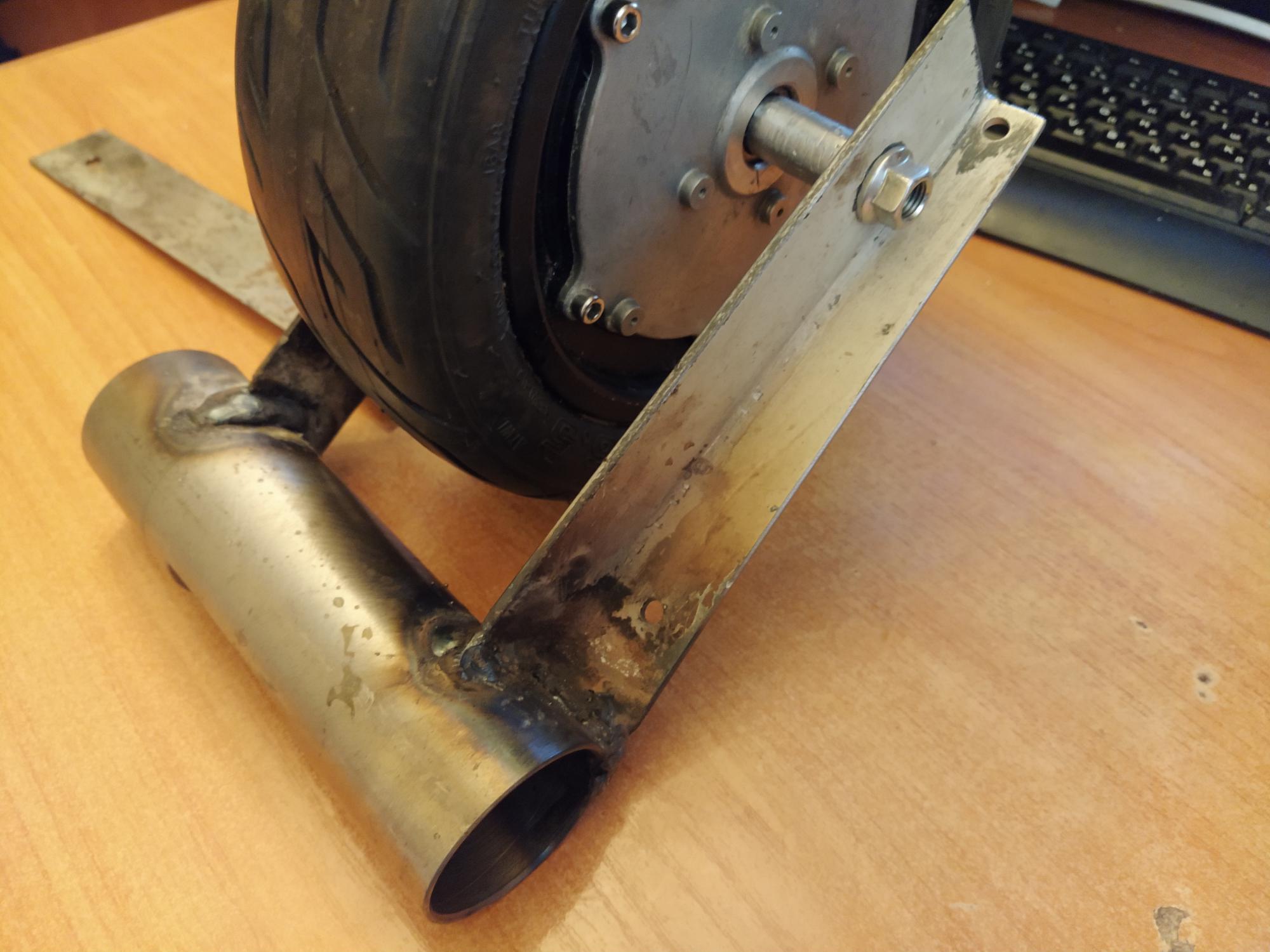

KIPiAAlex
#32
Ну типа так...

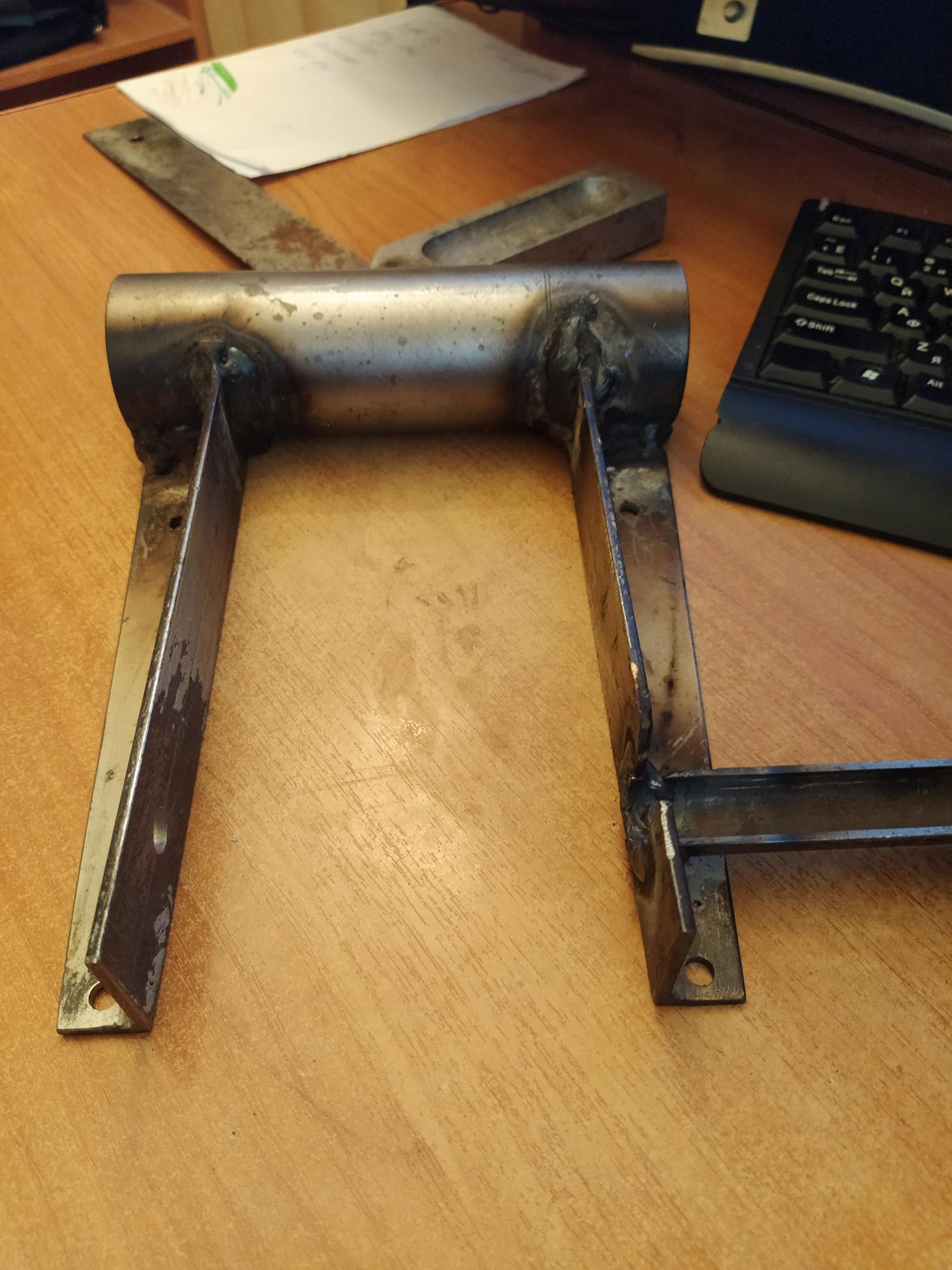

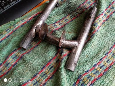

KIPiAAlex
#33
Кароче выкинул нахер все что делал до этого...  :-\ Нагрузку в сто тонн не держит... :~-( Подсмотрел, как у Холтона сделано, грамотно, но не совсем... Буду делать так...

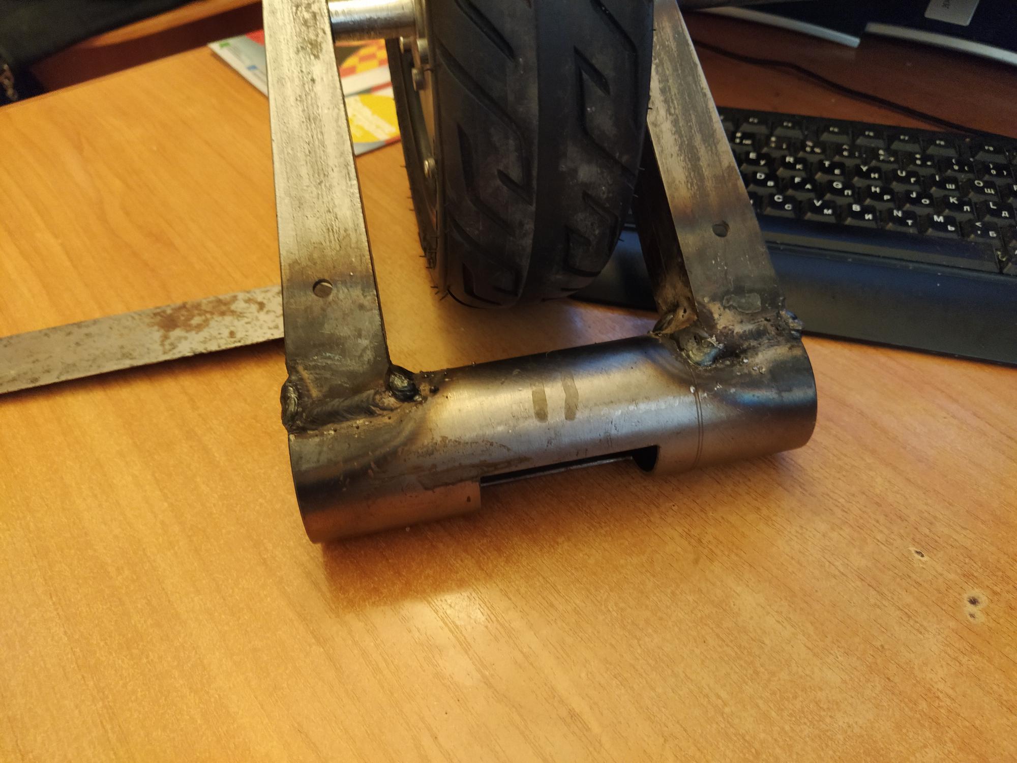

KIPiAAlex
Отдал заготовки супермегасварщику..............  :eek: :eek: :eek: Лучше бы сам заварил...  :laugh: :laugh: :laugh:  Щас месяц буду чистить супермегашвы... ;-D ;-D ;-D Но получилось очень очень крепко...  B-) B-) B-)

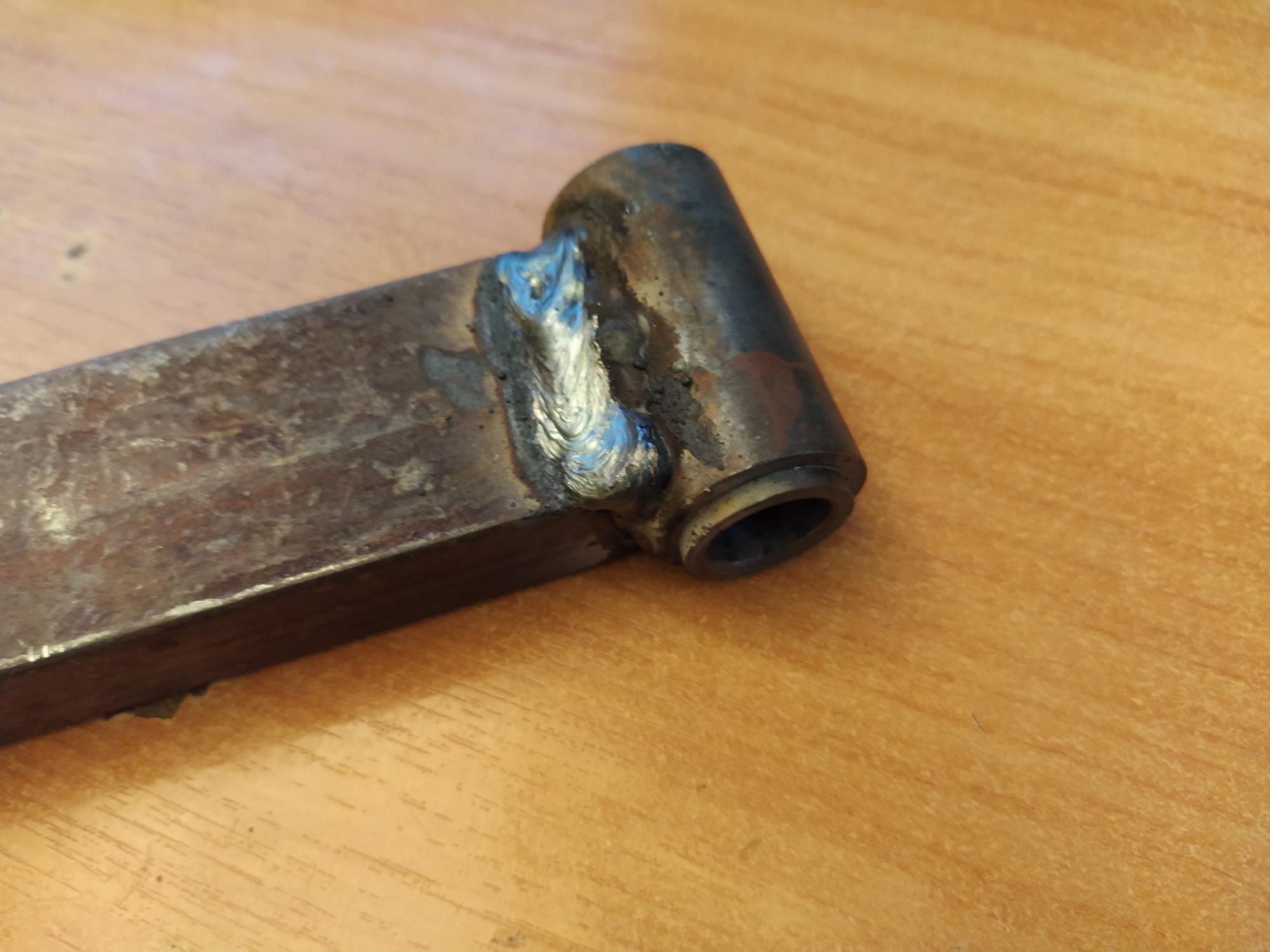

KIPiAAlex
#35
Кароче шатал я труба туда сюда этих суперсварщиков...  :facepalm: буду варить сам ...  :dance: :dance: :dance:
