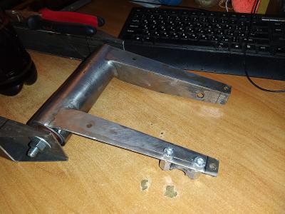

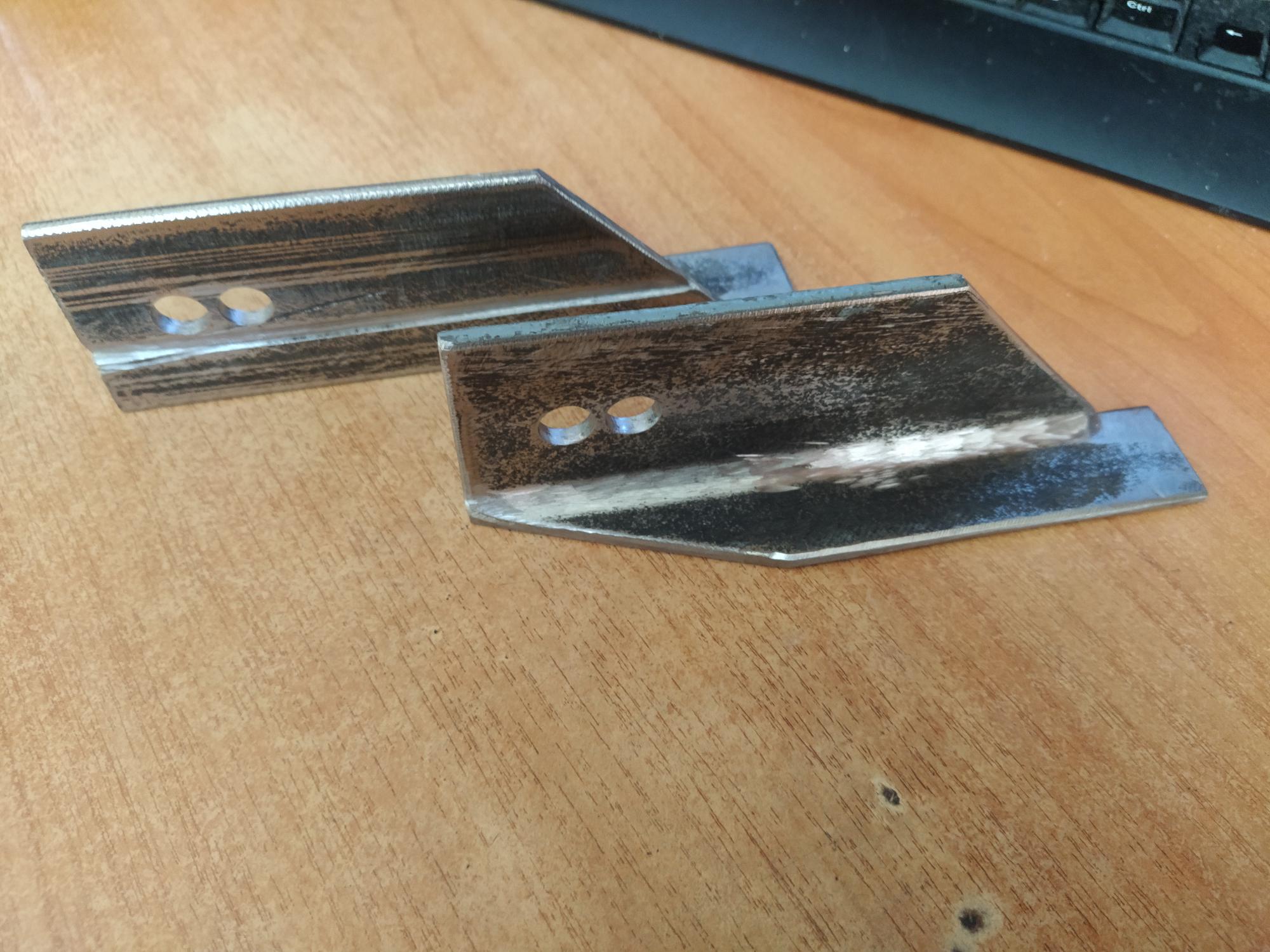

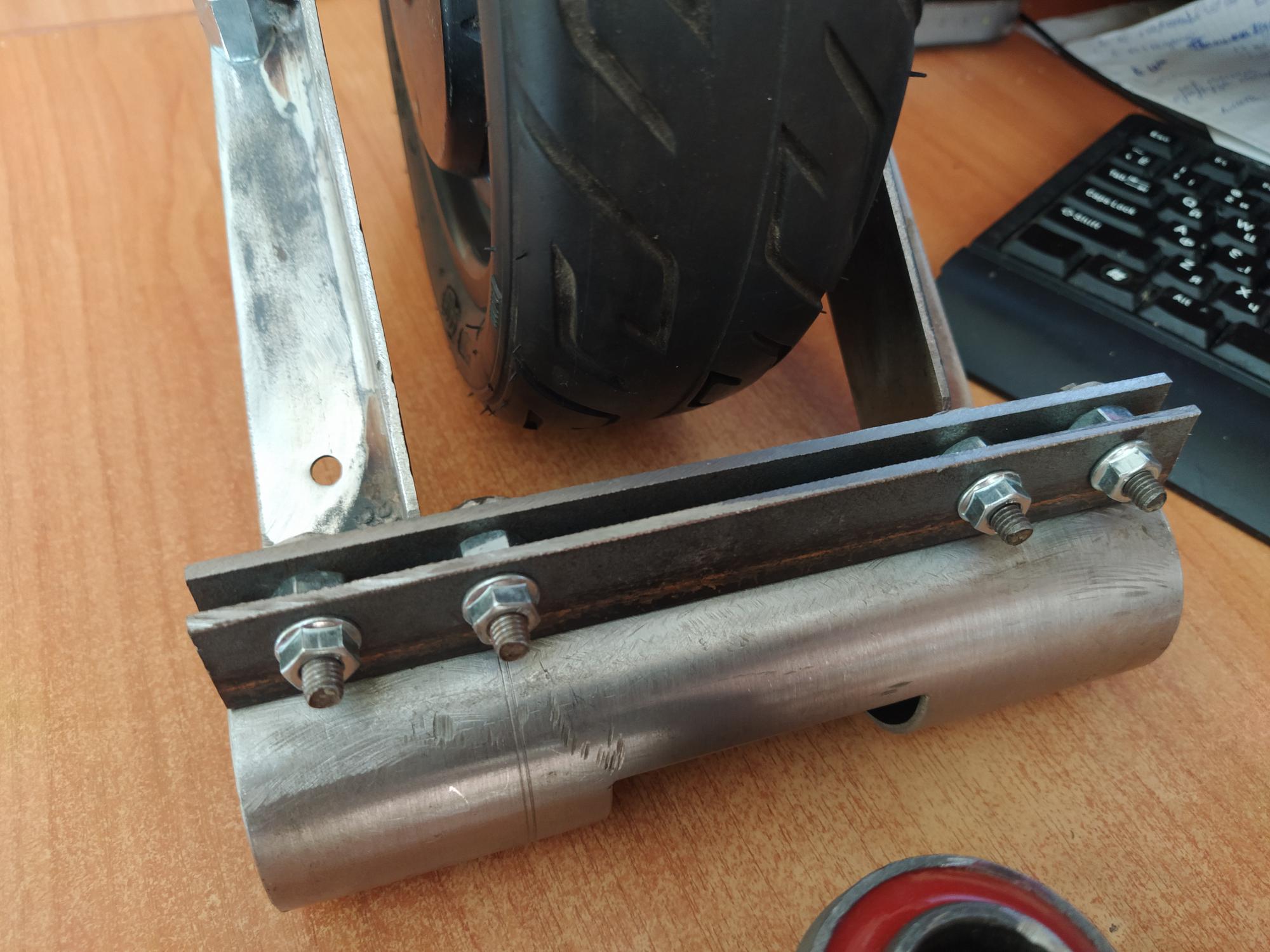

Любимый гравер дал дуба  :facepalm: :facepalm: :facepalm: ...  Придется обрабатывать в ручную,... тупо напильником... :wow: :wow: :wow:
aleks17121960
Кино и немцы. Но интересно, чем дело кончится.
Иван Сусанин

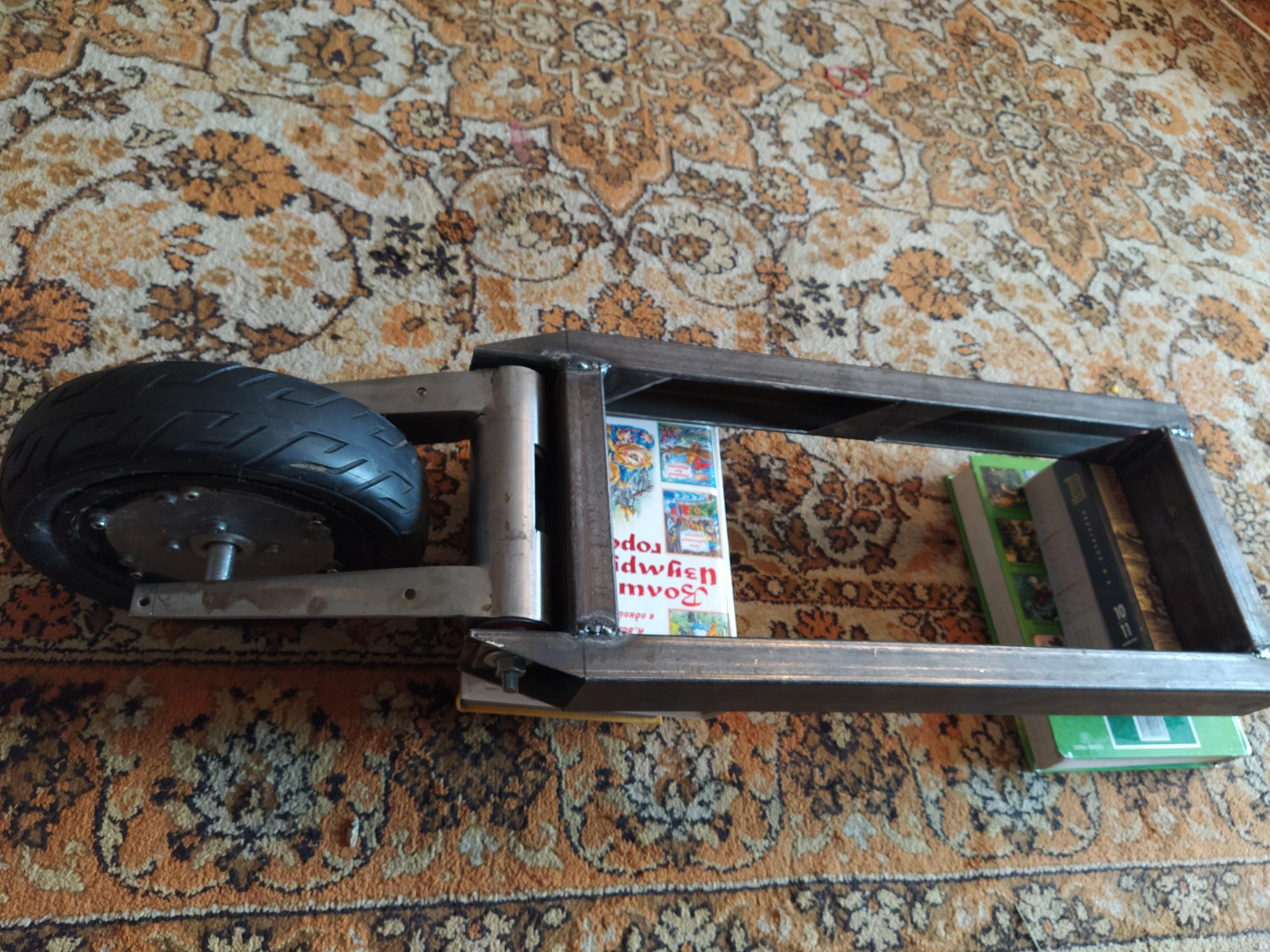

KIPiAAlex
Цитата: Иван Сусанин от 20 Окт. 2019 в 19:46Полгода на заднюю вилку?
Их 2 одинаковых,.. миллион подвесок за пол года переделал, ни одна не понравилась  :laugh: :laugh: :laugh:  Думаю... до весны соберу всю конструкцию...
Инженер механик
Цитата: KIPiAAlex от 21 Окт. 2019 в 03:13миллион подвесок за пол года переделал, ни одна не понравилась
Однако нужно всё же было попробовать и прокатиться хотя бы на одной. :-P

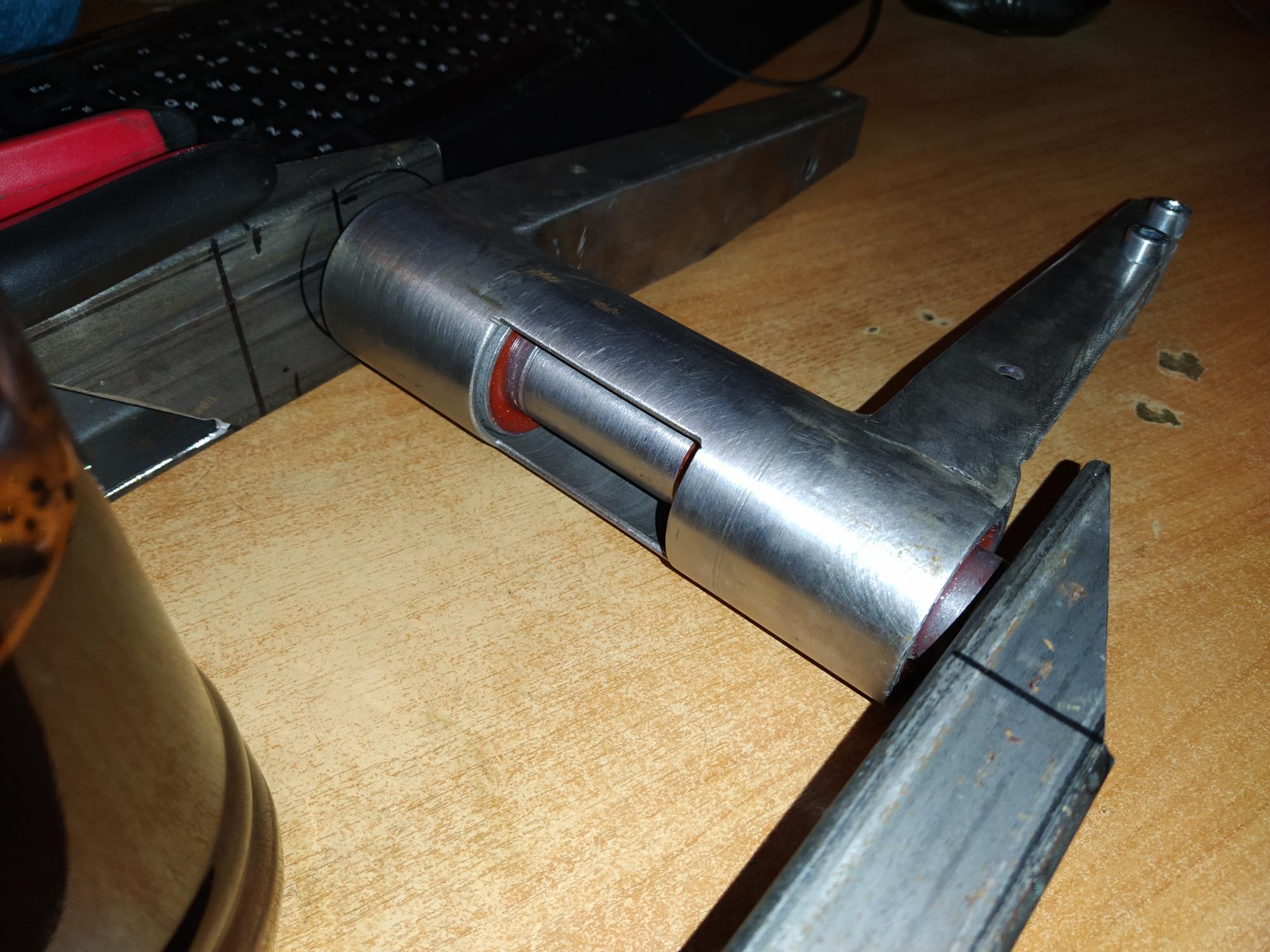

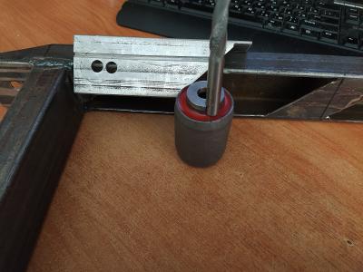

KIPiAAlex
#41

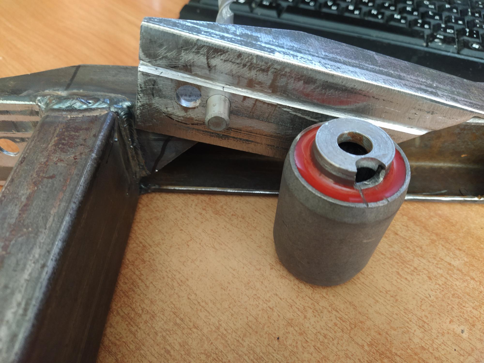

KIPiAAlex
#42

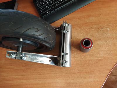

Огромнейшее спасибо за идею ...Klavish83... Я немного изменил конструктив... и допилил изобретение... (дальше покажу как )... Всех интересовала проблема проворота сайлентблока иль сайлентблоков, после этого тема умерла,... а зря... :hello: :hello: :hello:
KIPiAAlex
Кино и немцы. Но интересно, чем дело кончится.... :facepalm: :facepalm: :facepalm:
P/S Самому блин интересно  :laugh: :laugh: :laugh: :facepalm: :facepalm: :facepalm:
Лодочник_А
 А сайлентблоки не слабые? чот я такие на Фредлайнере помоему видел... :laugh:

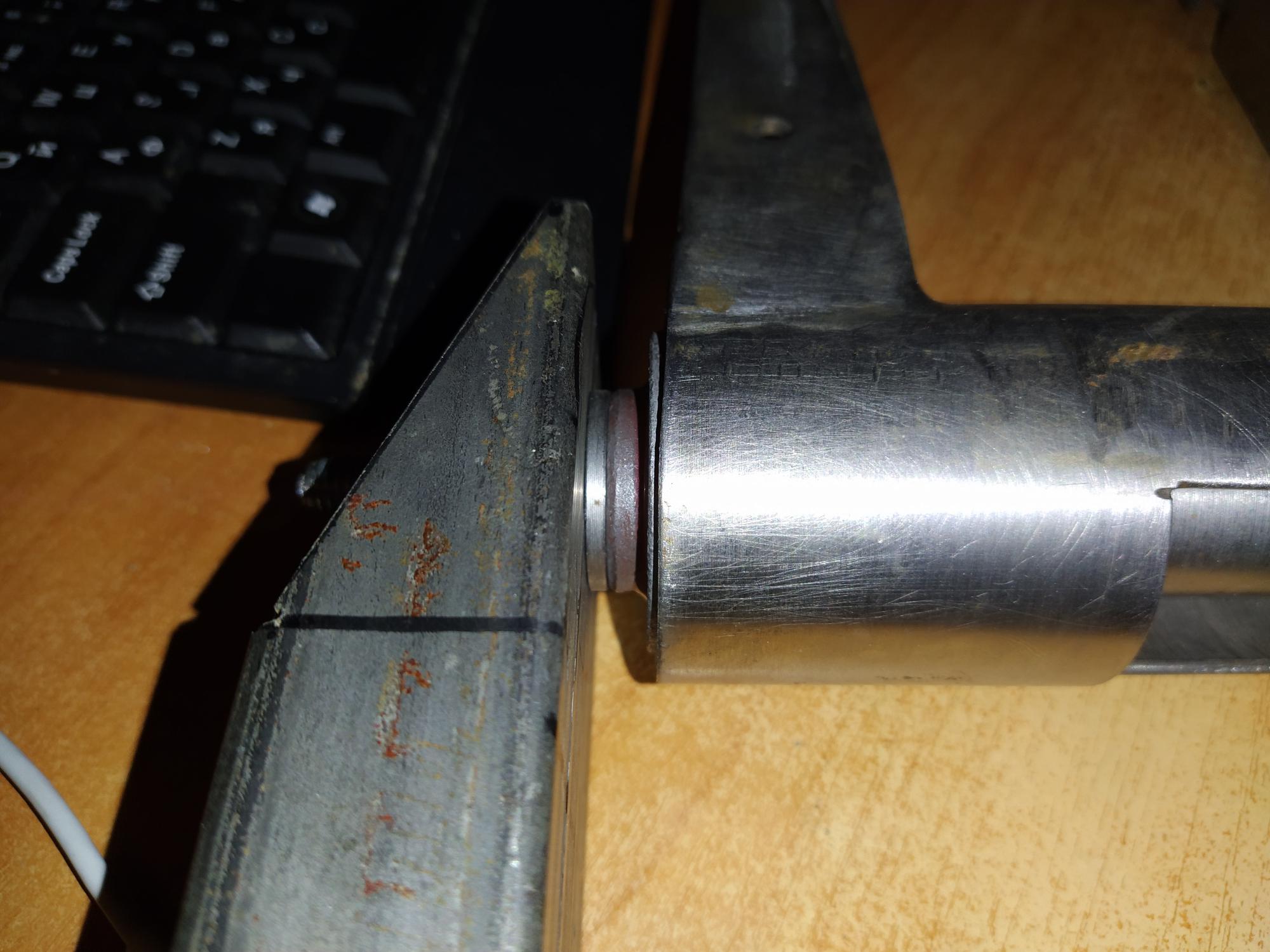

KIPiAAlex
#45
Я ничего просто так не делаю, испытываю для себя ... ;-) ;-) ;-)  Кстати не дешевое TRIALLIовское удовольствие   :facepalm: :facepalm: :facepalm:
Лодочник_А
дык тяжёлое всё,обычно стараются облегчить,этжа самокат.
KIPiAAlex
#47
Цитата: Лодочник_А от 31 Янв. 2020 в 19:29
дык тяжёлое всё,обычно стараются облегчить,этож самокат.
Не получится дружище,... мотор колесики очень тяжелые... Сэкономить по весу на алюминиевых рамах влечёт за собой денежные затраты ( не соизмеримые с ...) - 1 кг.  сомнительного вуду и аналопредставления... :laugh: :laugh: :laugh: (сколько здеся споров было... да это просто рама... ( дека очень маленькая блин...))) Да и полный привод уже само по себе в карман не положишь...  :facepalm: :facepalm: :facepalm: У меня есть с чем сравнивать... Как в старой комедии блин... косорылые зубодробилки... три штуки...  :eek: :eek: :eek: :laugh: :laugh: :laugh:

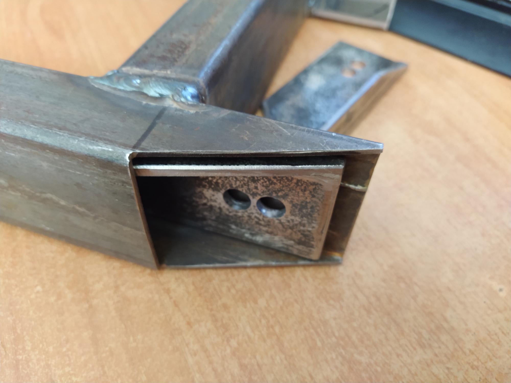

Иван Сусанин
Цитата: KIPiAAlex от 31 Янв. 2020 в 18:18Всех интересовала проблема проворота сайлентблока иль сайлентблоков
Я решил "в лоб"- затянул посильнее и прихватил парой точек полуавтоматом. И забыл.

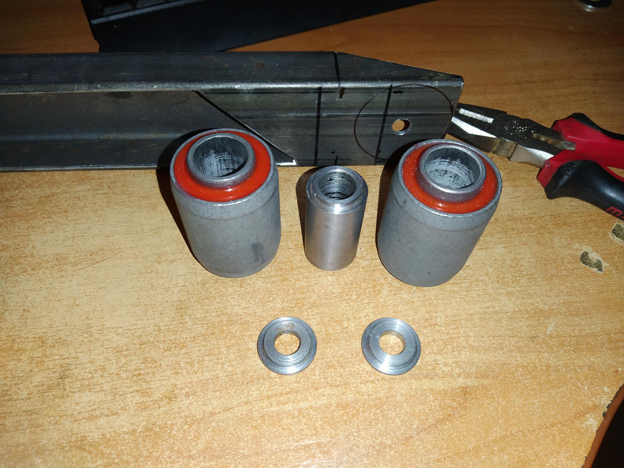

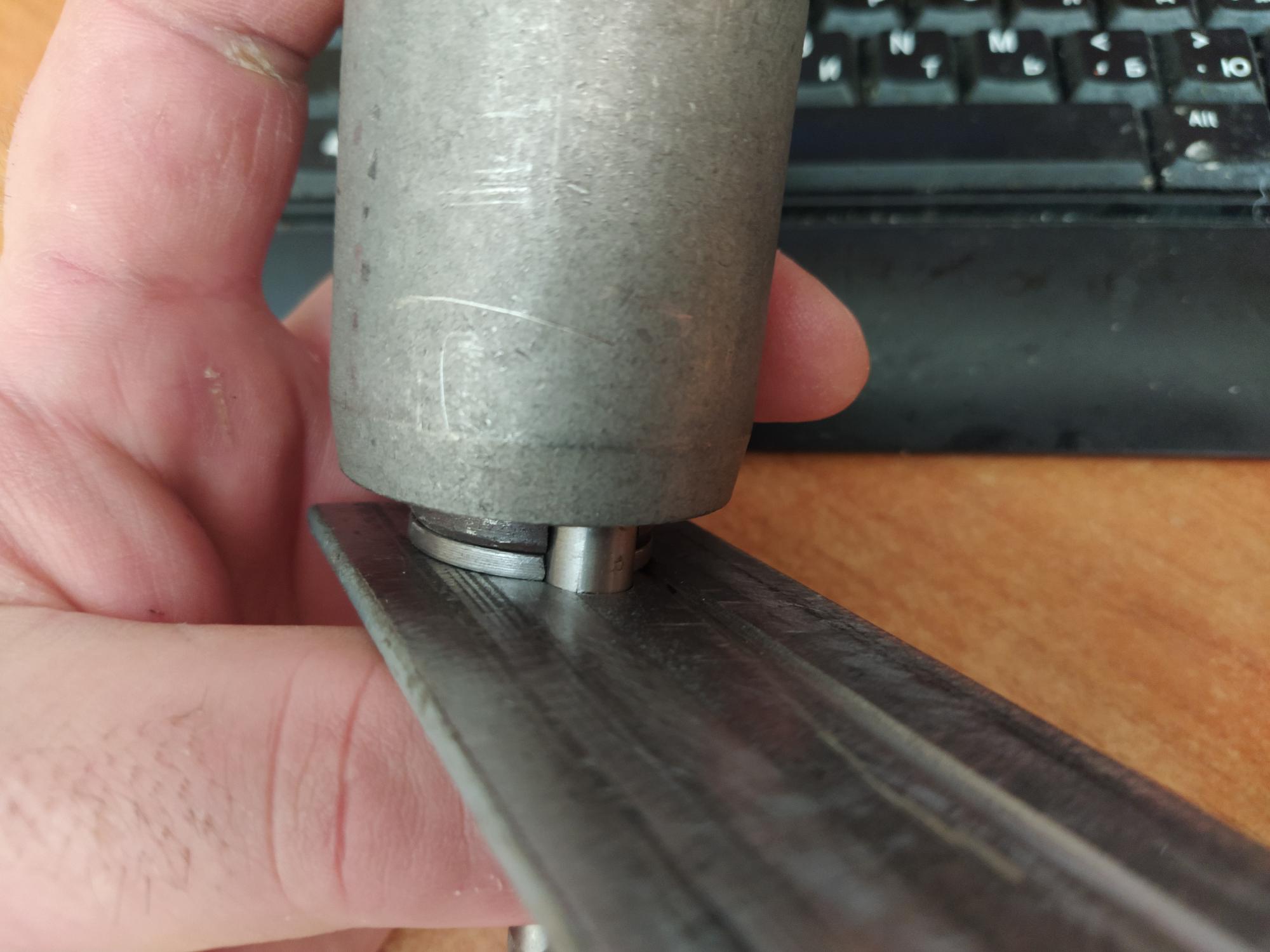

KIPiAAlex
#49
Штифты по краям с хвостовичка от сверла на 5мм... :wow: :wow: :wow: А то придется сестру Киркорова звать на помощь если что не так  :laugh:

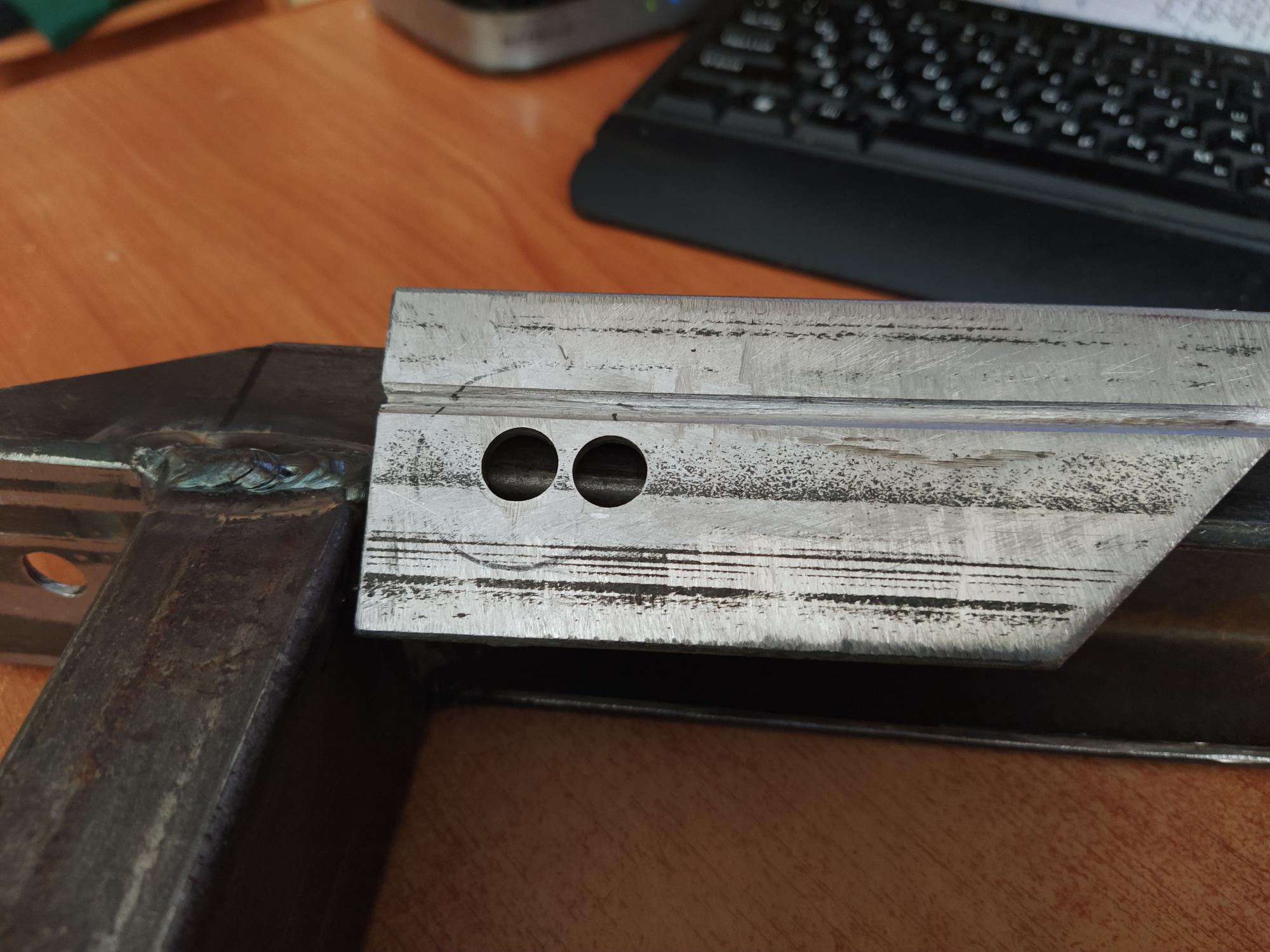

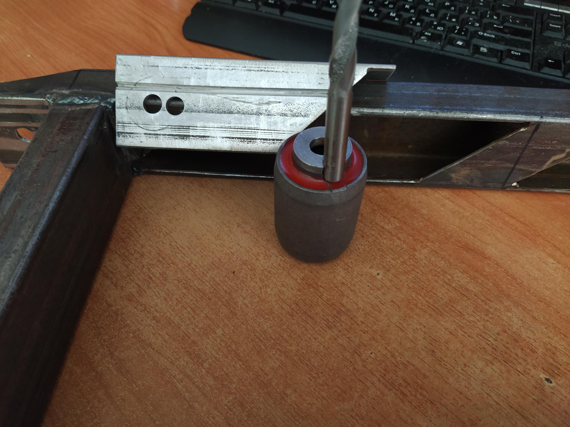

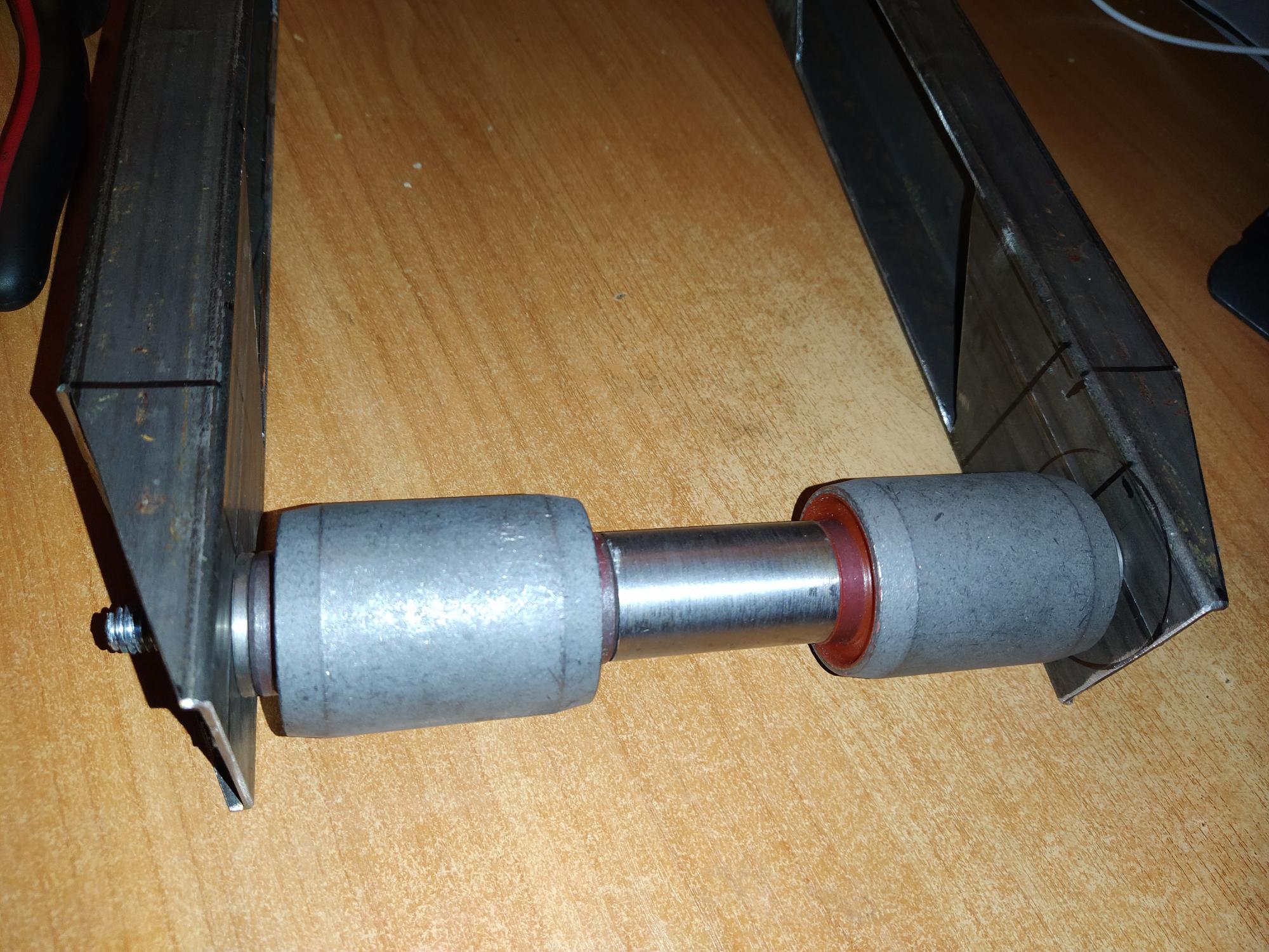

KIPiAAlex
#50
Добавлено 08 Фев 2020 в 10:32
Продолжаем увеличивать массу тела  :laugh: :laugh: :laugh: Но иначе никак  :sorry: :sorry: :sorry:
KIPiAAlex
#51
Кароче как - то так... :facepalm: :facepalm: :facepalm:
Как вы думаете,.. провернёт или нет...  :-\ :-\ :-\ Штифт не из пятёрки, как писал раньше, а из десятки...  :fool: :fool: :fool:
Иван Сусанин
Цитата: KIPiAAlex от 08 Фев. 2020 в 11:06Как вы думаете,.. провернёт или нет...
Вот потом и расскажете. Тоже интересно.
Да, и не удивлюсь, если полиуретан провернёт. У меня провернуло- подделка оказалась.

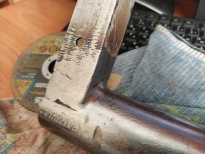

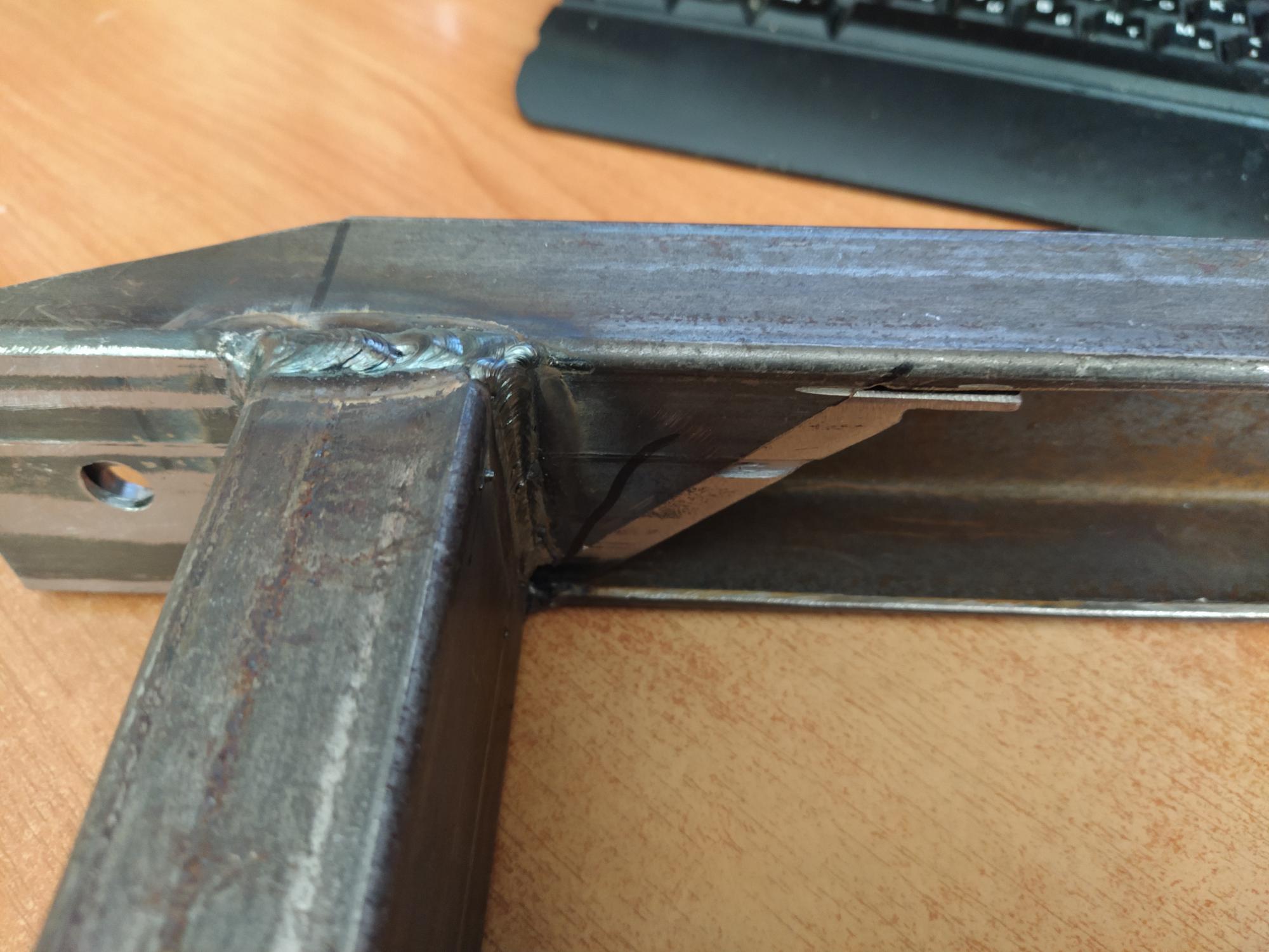

KIPiAAlex
Еще одна обязательная часть подвески,.. хотя можно и без неё, но сестра Киркорова опять - же придёт ... :wow: :wow: :wow:
