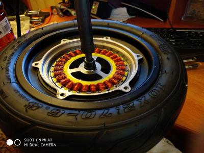

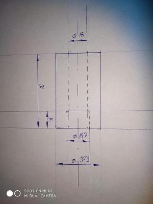

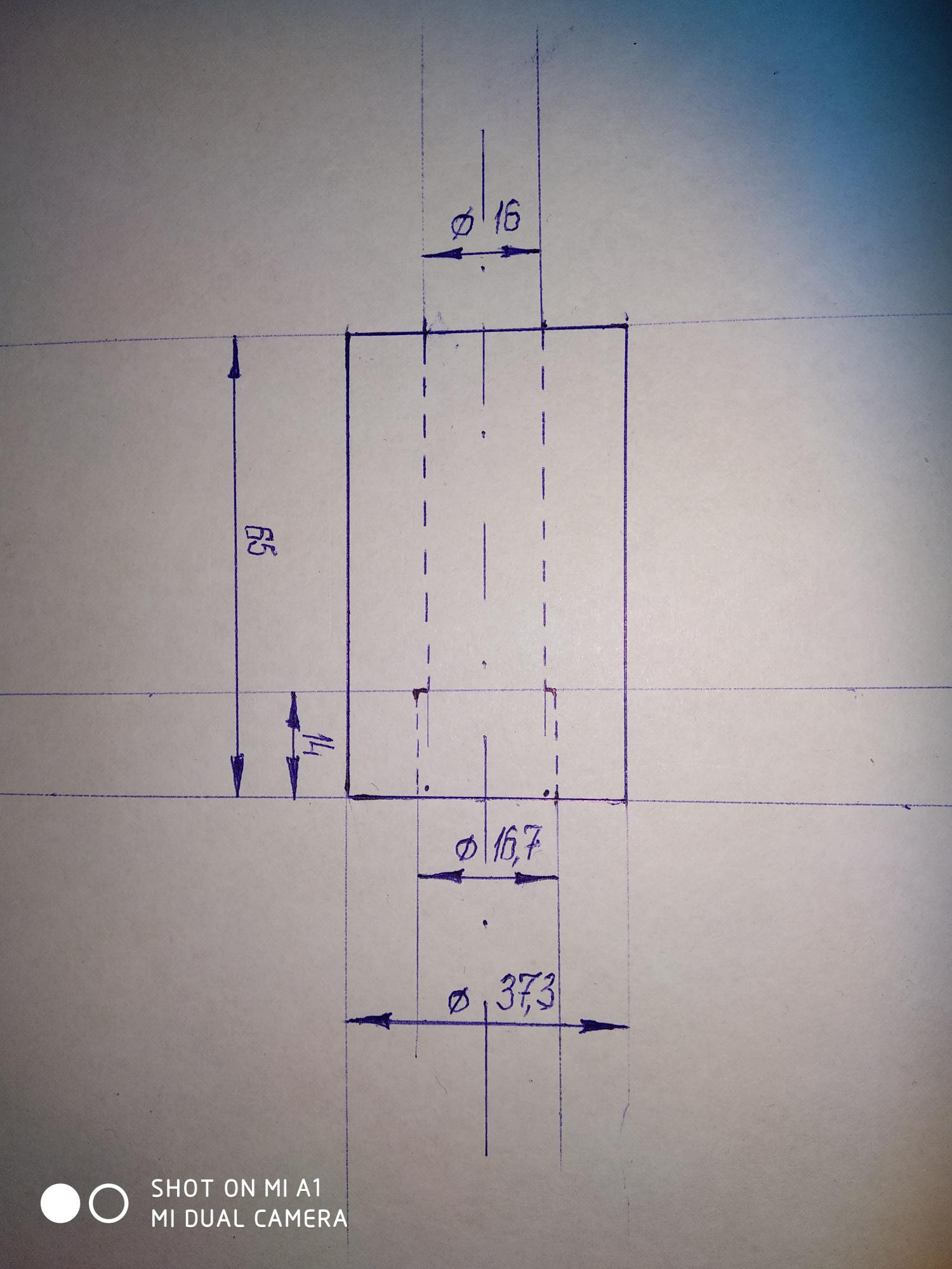

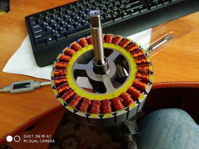

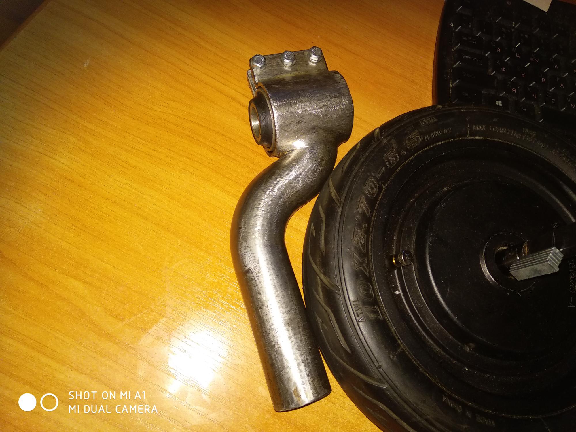

Короче парни, решился я сделать самокатик или скутерок для ребёнка и одновременно для себя из очень очень уставшего гирика, который достался мне за 500 р. :hello: Но не знал, что столкнусь с миллионом технических проблем. А на Видео там всё ваще просто было...  :laugh: :laugh: :laugh: С дуру начал делать консоль из суперзебест сайленблоков от УАЗА, но потом взвесил всю эту херню и понял, что тема не та... :~-( :~-( :~-( Даже не стал приваривать то, что сделал токарь по моему чертежу
блин... Но для наглядности надо было бы, это ещё 200 тонн :facepalm: :facepalm: :facepalm: :laugh: :laugh: :laugh: Хотя по прочности хер поспоришь.... B-)

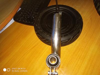

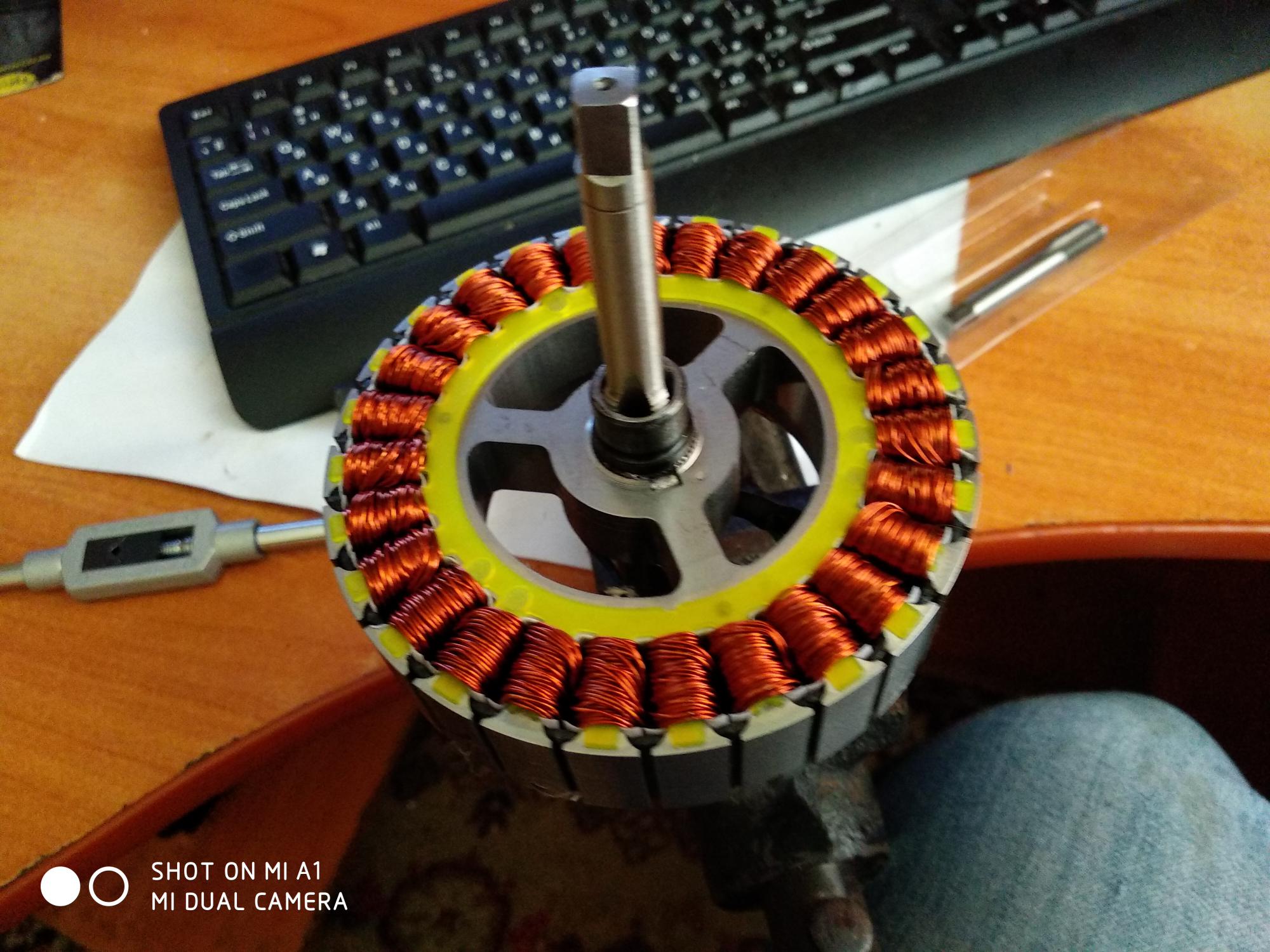

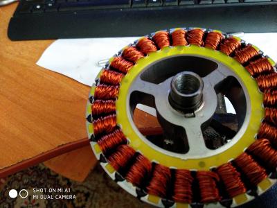

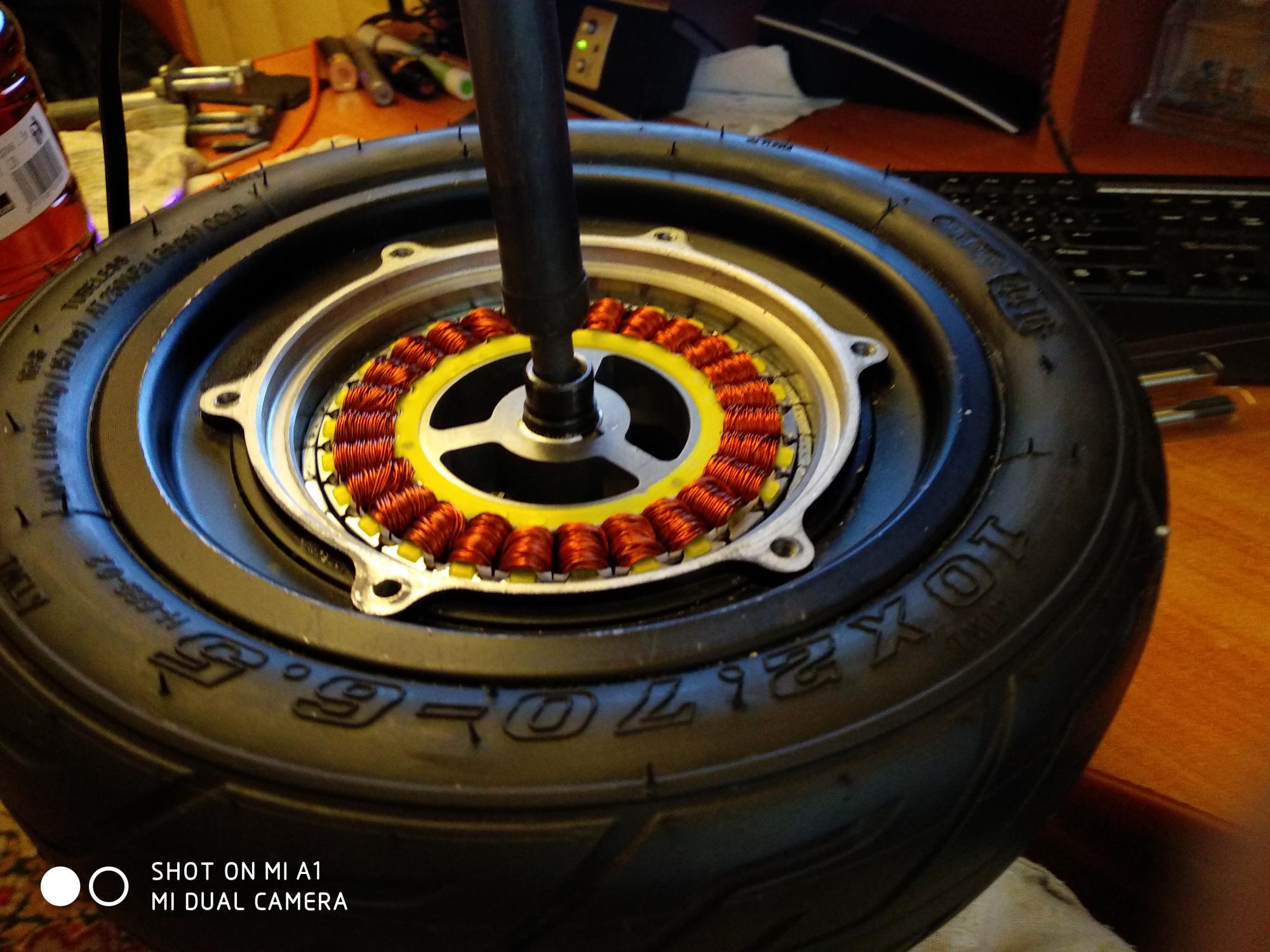

Подумал подумал и начал делать классический подвес колеса  :facepalm: ( классический, да не очень)))) Ну, кароче как на мотоцикле... А что для этого то нужно,... правильно, ...2 точка соприкосновения... с гидрожопаколесом мать его.... :laugh: :laugh: :laugh:
KIPiAAlex
#2

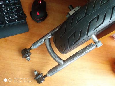

Сделаем

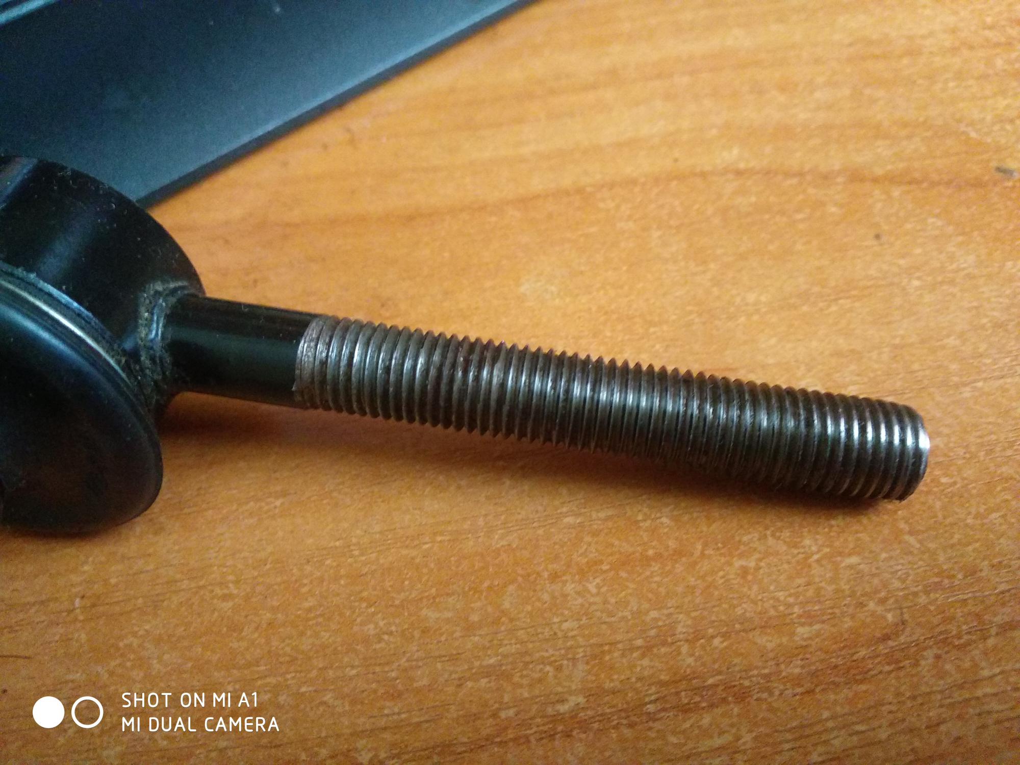

еще одну точку опоры.... М12/1, 25
Добавлено 20 Апр 2019 в 16:36
М12 еще та жопа... но получилось норм... :hello: :hello: :hello:
KIPiAAlex
#3

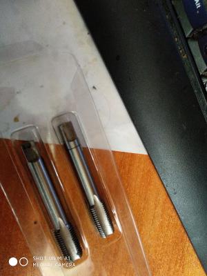

Если не режится, то вот вам лайвхок.... B-) B-) B-)
паяльник на 100  Вт... греем 1 час :facepalm: и всё  в порядке.... :dance: :dance: :dance:

Цитата: KIPiAAlex от 20 Апр. 2019 в 17:03паяльник на 100  Вт... греем 1 час  и всё  в порядке...
Отжиг?

Цитата: Иван Сусанин от 20 Апр. 2019 в 17:44Отжиг?
А вот хрен его знает, резал китайскими метчиками, встал метчик а тут дружище слесарюга пришел в гости, нагрей говорит и дореж, попробовал, получилось... Я думаю расширение....Но работает блин лайвхак от дяди Серёжи, здоровья ему )))

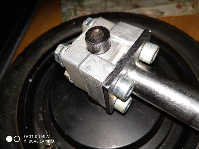

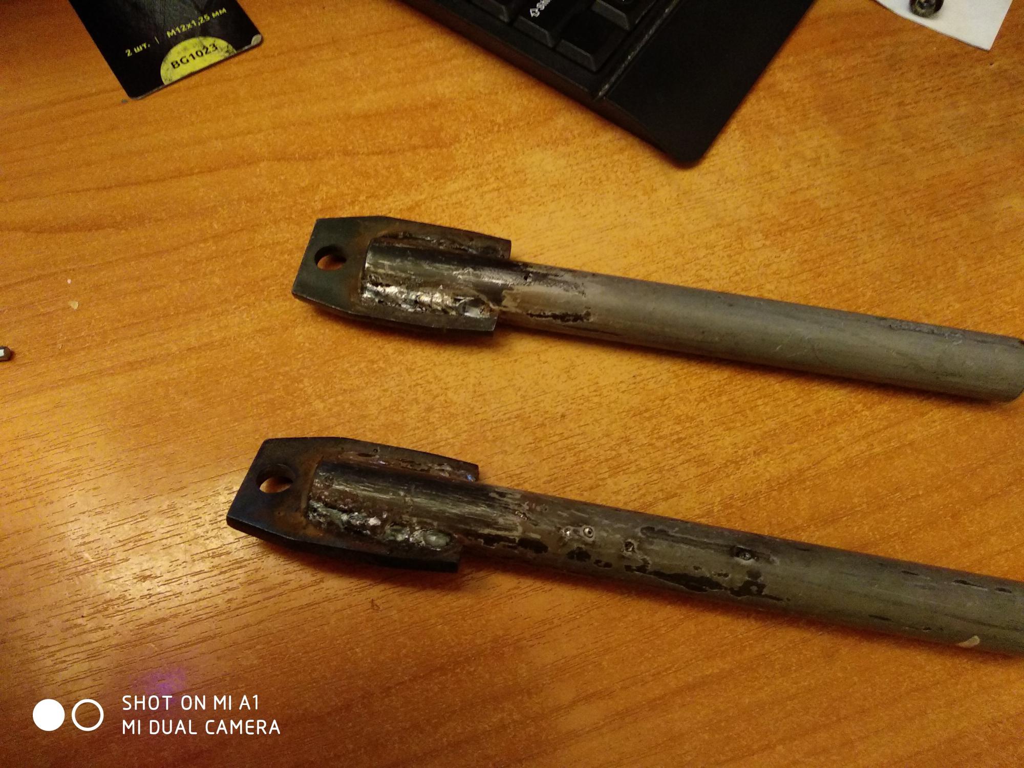

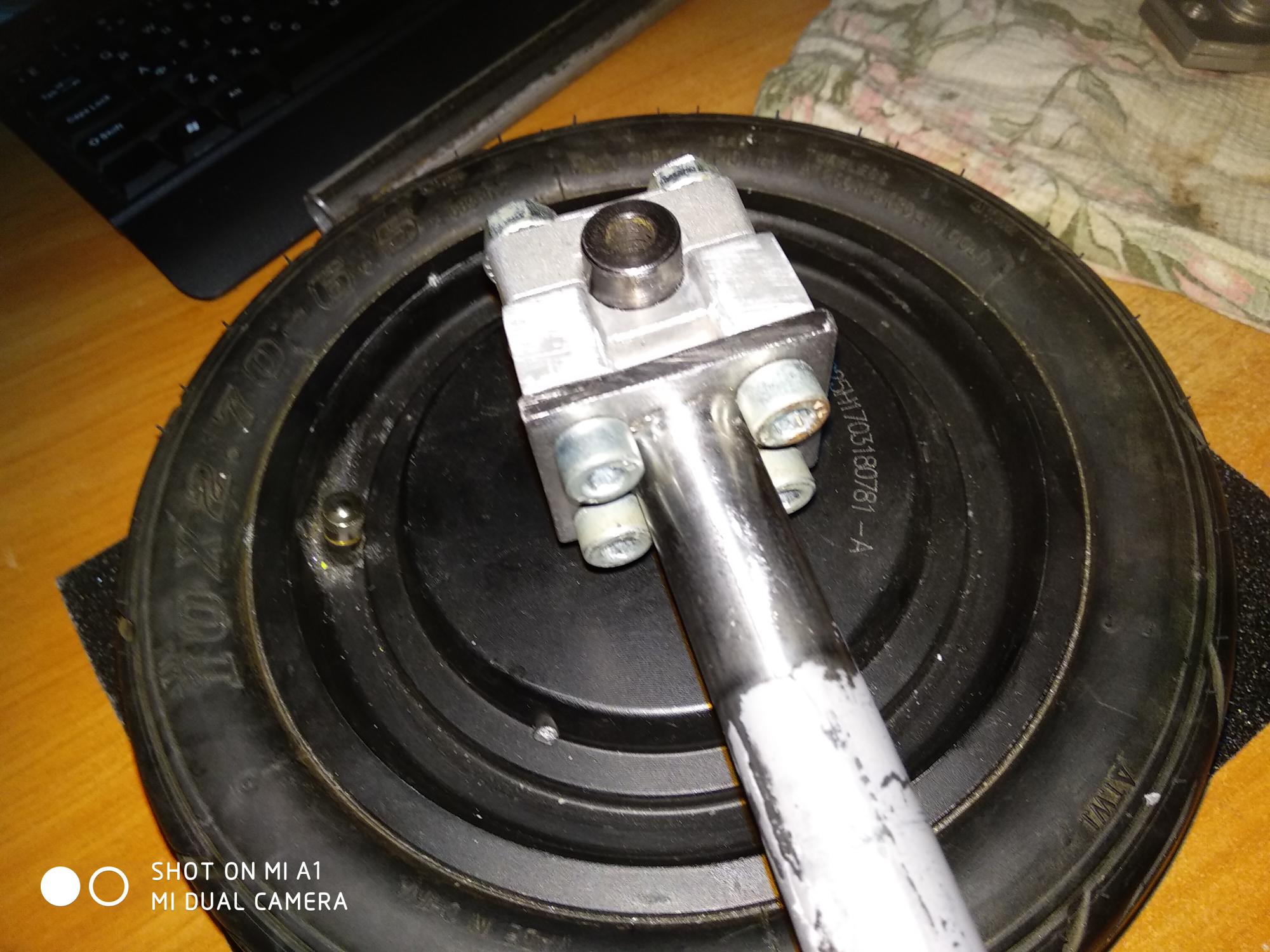

Думал, думал как крепить это чудо, ничего лучше не придумал,.. вот правая сторона крепления...
Во такой жещь бутенброд  :facepalm: :facepalm: :facepalm:
KIPiAAlex
#9
Другую часть вилочки пока не могу загрузить почему то... Сайт колбасит постоянно не понятно отчего.... :facepalm: :facepalm: :facepalm:  Ага вот получилось, ограничение по весу файла походу... Металл пока не обрабатывал... B-) B-) B-)        А сварщик я ещё тот блин... :facepalm: :facepalm: :facepalm:

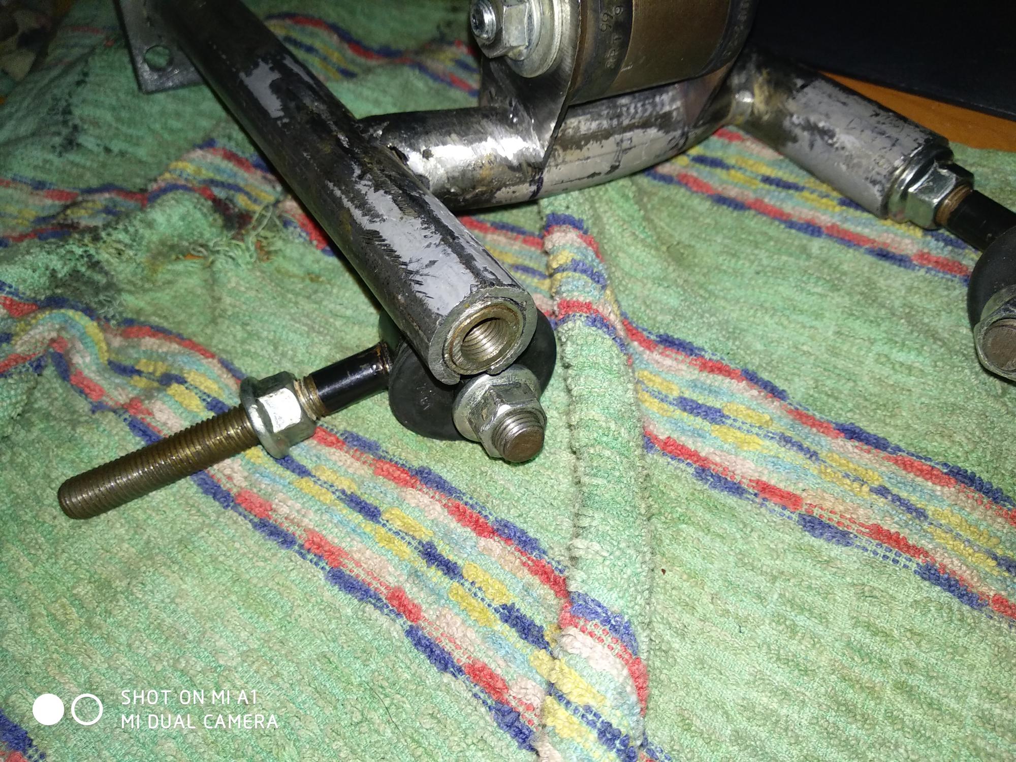

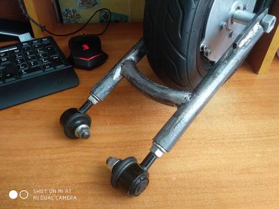

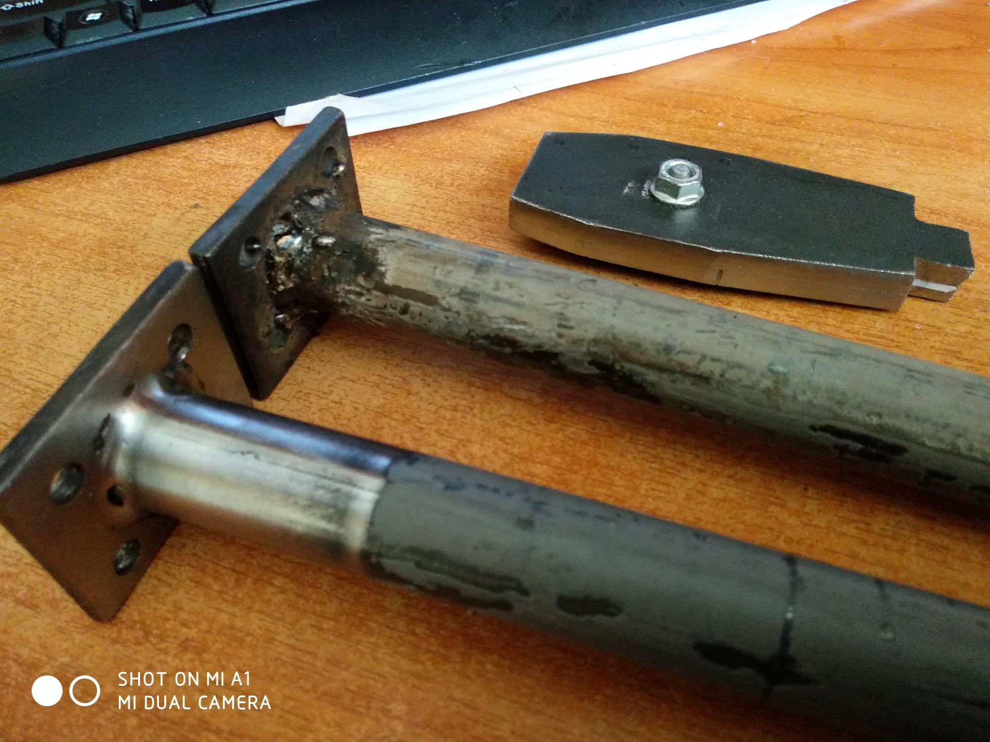

Надо как то двигаться дальше и подумать о том, как подвесить весь этот маятник... :facepalm: :facepalm: :facepalm:  Сотни идей, но сделал пока так...  :hello: :hello: :hello:
Купил стойку от какого-то Кытайца за 360 рублей, разрезал пополам и на оси тяги каждой половинке нарезал резьбу М10/1,25...
B-) B-) B-) В трубу пока что запрессованы гайки... :facepalm: :facepalm: :facepalm:
SkeptiK
Это что, шаровые опоры? Так себе решение, не будем кривить душой.
SkeptiK
Хотя интересно будет посмотреть на фактический ресурс этой идеи
KIPiAAlex
Цитата: SkeptiK от 29 Апр. 2019 в 14:18Это что, шаровые опоры? Так себе решение, не будем кривить душой.
Нет, это не шаровые опоры, а что не так, хочу попробовать...
Добавлено 29 Апр 2019 в 14:25
Цитата: SkeptiK от 29 Апр. 2019 в 14:21Хотя интересно будет посмотреть на фактический ресурс этой идеи
Ресурс идеи этого узла на самокате будет лет 200, судя по моей машине, там нагрузки раз в 200 пострашнее)))
Добавлено 29 Апр. 2019 в 14:26
Реактивная тяга, это вам не шуточки  :-D :-D :-D
SkeptiK
На машине нагрузки на шаровую опору в другую сторону - вот поэтому и интересно
