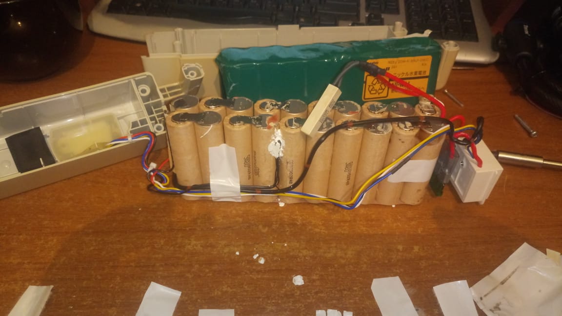

прикупил на днях сее чудо японской инженерной мысли CY-SPF226A ,
сразу разобрал баарейку и решил ее востановить , щас гоняю элементы на BT-C3100 , изначально показывал 2500 щас уже 3000 емкость , батареи размером 18650 только на 1.2 вольта , мощьность мотор колеса 250ватт , возник вопрос как переделать на элементы 18650 или может есть лучше недорогой вариант , и решил переделать под ручку газа а не как щас двигатель работает только в помощь к педалям , сопок у нас по городу нету в основном все ровно так что думаю 250ватт хватит , также вопрос какой максимальный безопасный ток ему можно дать , надо ли переделывать еще что ?

На никель-кадмиевых батареях по ходу...
24в/3,1Ач
dagest
Цитата: GRIXA от 24 Апр. 2019 в 16:11возник вопрос как переделать на элементы 18650
14 высокотоковых  аккумуляторов собранных  по формуле 7s2p, bms ампер на 15, и отдельный вход для зарядки, ну и саму зарядку на 24 вольта. Всё это хозяйство впаивается вместо штатных аккумуляторов, но! обязательно! оставляем штатный контроллер батареи(в нём стоит шунт через который проходит "+"(или "  - " , точно не помню) от аккумуляторов  к  контроллеру велосипеда).  Про ручку газа ничего не могу сказать, т.к.  такой задачи не было.

Никель-металлогидридный точнее
Там 20 банок исходных, может 7s3p даже впихнуть получится.

Цитата: dagest от 24 Апр. 2019 в 16:3914 высокотоковых  аккумуляторов собранных  по формуле 7s2p, bms ампер на 15, и отдельный вход для зарядки, ну и саму зарядку на 24 вольта. Всё это хозяйство впаивается вместо штатных аккумуляторов, но! обязательно! оставляем штатный контроллер батареи(в нём стоит шунт через который проходит "+"(или "  - " , точно не помню) от аккумуляторов  к  контроллеру велосипеда).  Про ручку газа ничего не могу сказать, т.к.  такой задачи не было.
я думал об варианте 7s2p , только расположить их в 2 ряда , вот только вопрос не будет ли штатный контроллер ругаться на такую батарейку
Зависит от того что именно подключается от батарейки к контроллеру. Там плата какая-то есть? Балансирных проводов особо не наблюдаю, термодатчики можно оставить родные.

dagest
Цитата: tmiaer от 24 Апр. 2019 в 16:48Там 20 банок исходных, может 7s3p даже впихнуть получится.
Если отказаться от штатного холдера, то можно.
зы. На фото штатного холдера не вижу. На той  ямахе, которойя занимался, в батарее был штатный холдер из прозрачного пластика.

[user]GRIXA[/user], ну то есть если с батарейки ничего к мозгам кроме плюса и минуса не подключается, то можно менять на что угодно того же напряжения

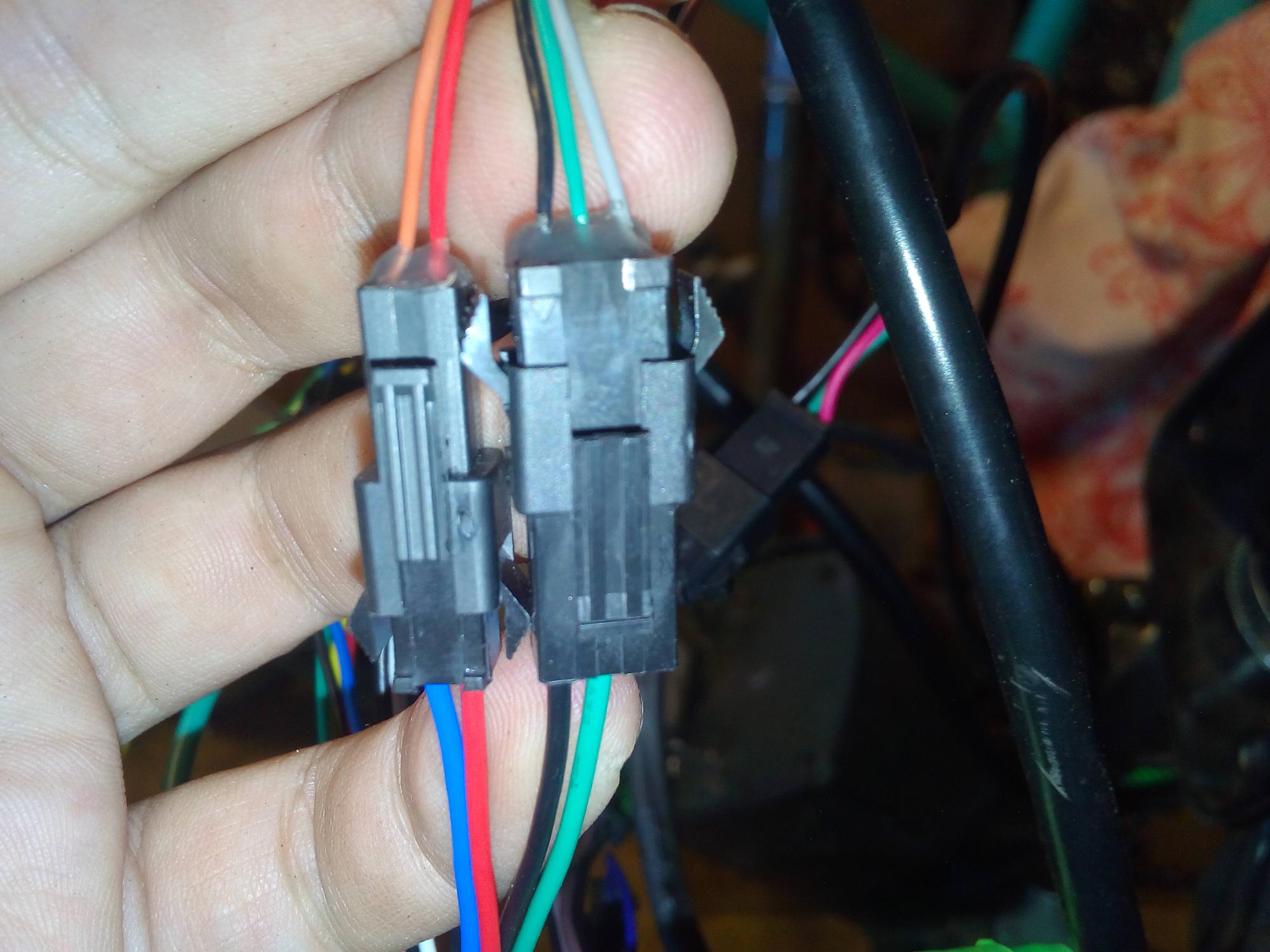

заказал ручку газа обычную дешманскую с али , там 3 провада , интересно куда их цеплять , щас пока батарейки гоняю на заряднике , 3000 показывают придел , интересно это их емкость или 4000 изначальная , именно по этим инфы не нашел но похожие попались и там 4000 было указанно

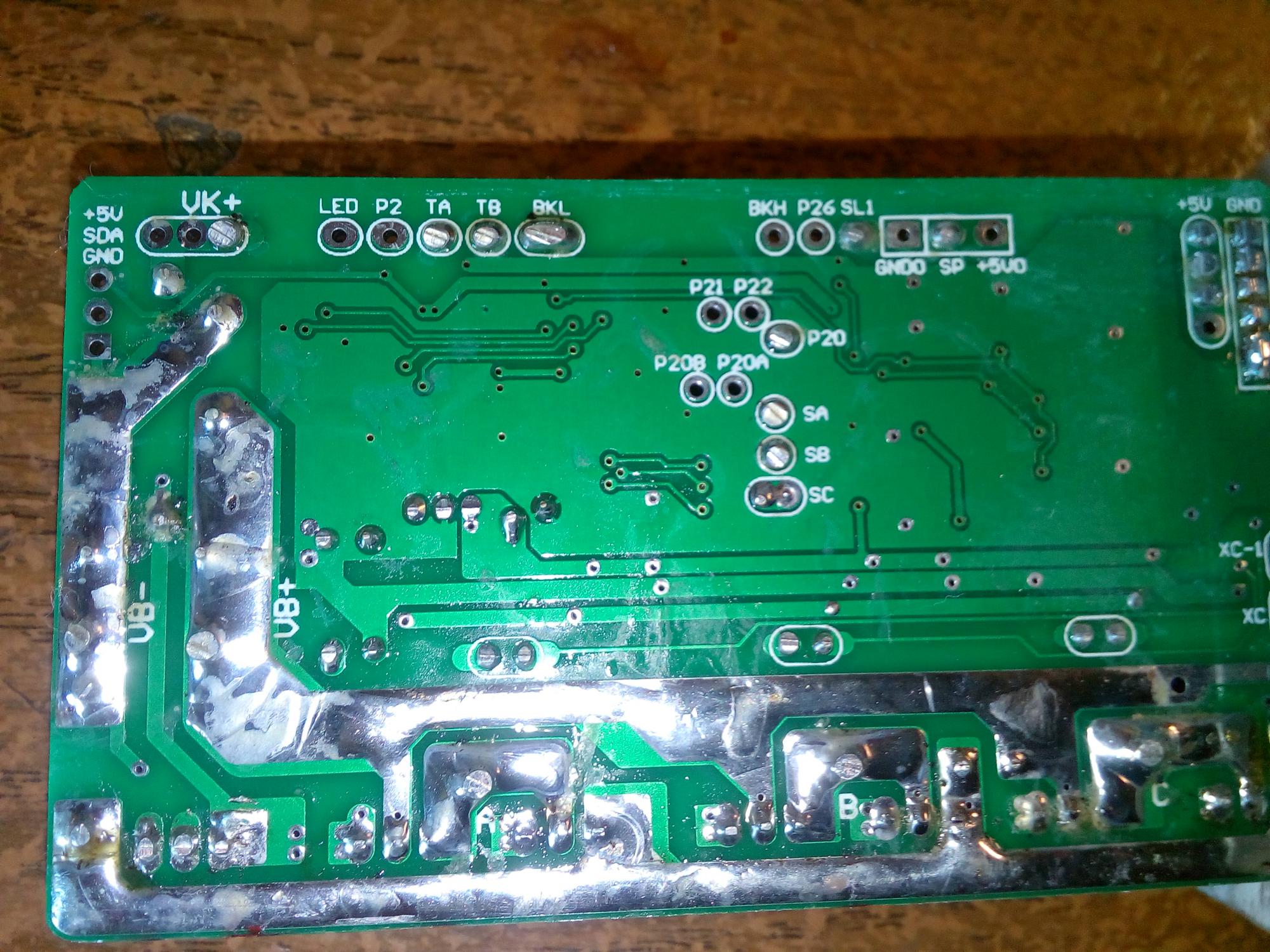

батарея вообще не разрежается до конца , 27в и уже мигает разряжена и уходит в защмту , немного подпален контроллер батареи и неправильно показывает данные батареи , думаю надо заменить контроллер батареи и на 18650 элементы , стоят в родной 18670 , вот вопрос кто понимает во всем этом какой мне поставить контроллер чтоб срастить с блоком управления , на батареи 4 контакта , 2 силовых и 2 информационных как я понял , вот по информационным он показывает какуюто фигню и батарея  уходит в защиту уже на 27в

я подумываю чтоб потом контроллер поменять и акумы на 18650 , но пока нет лишних средств и желания , вы кстати забыли еще написать про зарядное устройство , и того выйдет не бюджетно , щас я хочу поменять только контрольку батареи , согласитесь что намного дешевле и проще при условии что элементы еще живые и зарядка есть , мне на данном этапе надо знать какую контрольку поставить в батарею чтоб она работала как родная
