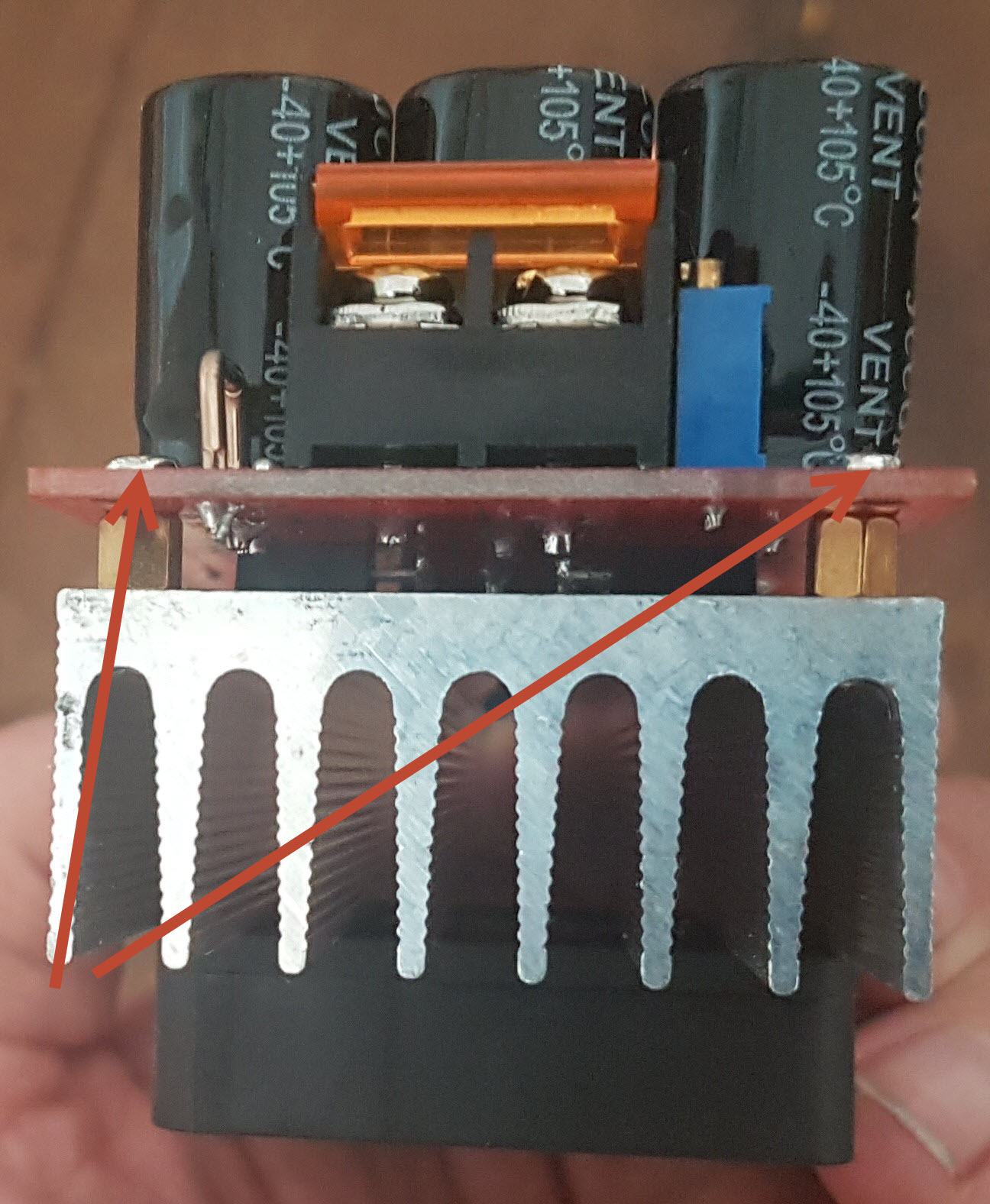

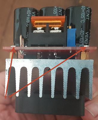

Хорошо подходит квадратная профтруба соответсвующего размера. Отрезаем нужной длины, затем распиливаем вдоль по центру, чтобы получилось две П-образные половинки. Крепим плату и закрываем, а с торца на продувку вставляем по размеру мощный куллер. Я его запитал от входа (12В) через термореле на 50 градусов, закрепленное на радиаторе. А существующий куллер выкинул (слабый). Так сделал плату для зарядки велика от машины.
Профтруба наверное хорошая идея но разве теплоотвод у чёрного металла больше чем у алюминия? И вес у профтруба будет в разы больше.
Если всё же профтруба лучше то зачем разрезать на п-образные половинки если можно заменить оригинальные короткие винты на длинные и закрепить на четыре отверстия в профтрубе...?
Или всё же есть какой скрытый смылсл разрезания и склеивания этих п-образных половинок?
AlexS4
да норм там радиатор, можно сбоку продувать сделав аэротрубу)), колхозить имеет смысл только если напр чтоб выводить тепло на аллюминиевую дэку или раму и так уменьшить габариты.
основное тепловыделение там - на шоттки диодах (2 парные сборки рядом с fet). мощность на них пропорциональна ВЫХОДНОМУ току.  при 7-8A и безкорпусном использовании  там и вентилятор то не нужен со штатным радиатором, даже низким (модель 1000/1200W). просто радиатором кверху кладем и все.

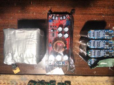

Уже вторую получил из Питера, заказываю оттуда, т.к. уроды из Али мне уже 3 заказа продинамили, поменяв самовольно способ доставки на кошмарный Caniaio, объявил им бойкот, в России все это тоже продается, просто искать подольше приходится, а цены все те же.
А подскажите мне, коллеги. Вот два варианта задрать напряжение - дисишку использовать, или банально включать в цепь дополнительную батарею (у меня на фото видна слева сборочка 4S4P на 16.8В/8Ач, а справа - четыре комплекта для шуруповертов, на 12В/2600мАч/10А каждый, запланированные к сборке в параллель). Какие вы можете назвать минусы подобной доп.батареи? И как ее лучше использовать, постоянно, или подключать тумблером/реле, только после выхода на максималку? Ведь в принципе-то, пока мы с 0 разгоняемся - доп.батарея не нужна, она только для увеличения максималки, по большому счету же, нужна.
