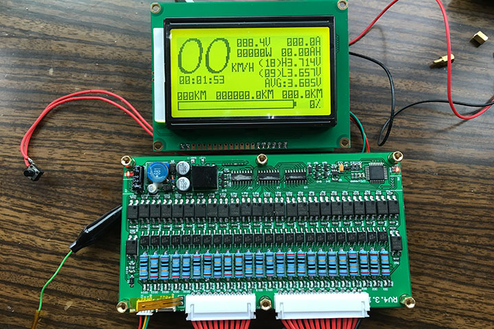

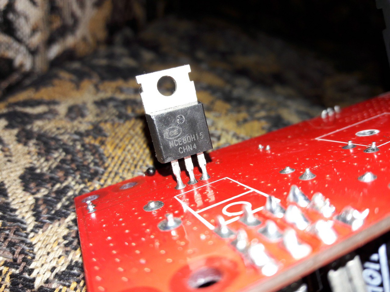

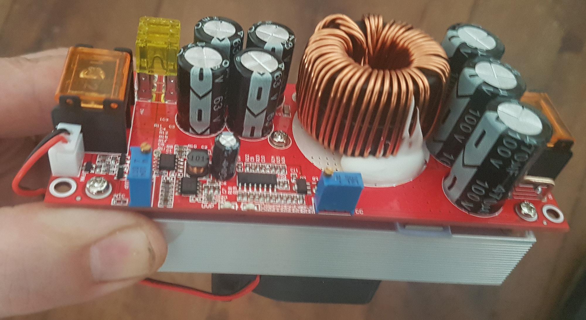

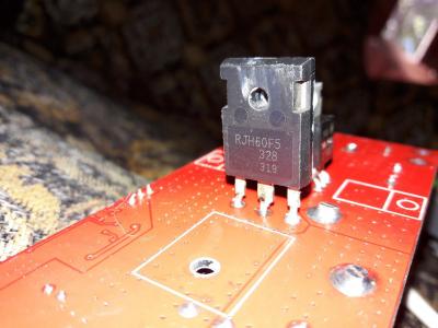

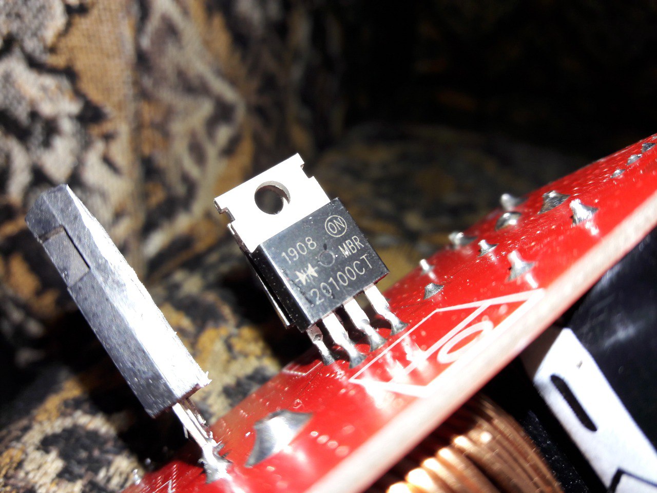

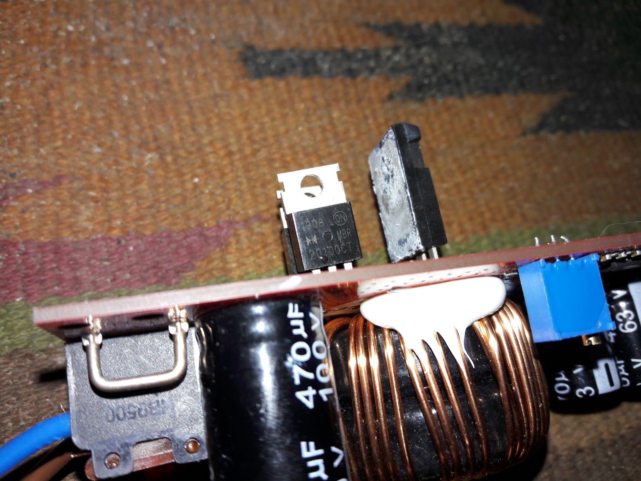

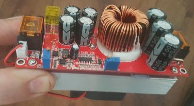

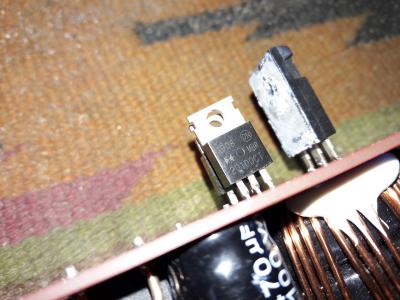

Приветствую. Еще один 1800w dv-dc ушел в мир иной и оставил после себя море проблеи. Батарея (48в) 52в из ячеек Lifepo4 26ah. BMS - ANT BMS с блутусом 24s-300A (фото приложил ниже)
Питал dc-dc от серверного БП - 12в 1440w. Выставил 58,8в на выходе BMS, токовый выкрутил в минимум и подсоединил аккум. Зарядка пошла. Ура - обрадовался я. При этом смотрю на экран телефона чтоб видеть "реальную" потребляемую мощность ( и ток). Повышаю (прокручивая средний резюк) поднимаю ток до 7-8А. Короче заряд в пике прыгал до 6А при "58.8в" ну я прокрутил еще чуток. Все заряжает как надо. Остальные настройки вел внутри BMS через телефон. Максимальный ток заряда и так далее. И тут начинается. На следующий день врубаю эту мутную зарядку в аккум (не включив в розетку - завтыкал) и искра прошла мощней чем ранее. Меня это испугало и я сразу разъединил аккум от зарядки. Включил ее в розетку и снова на аккум. И тут вылетают предохранители. Все 3 по 20А. Я в ремонте электроники не силён. (Легкое поверхностное знание имеется). В общем транзюк под катушкой HY3912W стал во все стороны с  коротким замыканием. Отдал ремонтнику,вместо HY3912W он впаял RJH60F5 от сварочника. Вместо предохранителей впаял проволочку которая по его словам (и я так думаю) должна была выдержать ампер 15 как минимум. По его словам он после ремонта нагрузил повышайку обычной 220в-60Вт лампой накаливания и все работало нормально. Приперся я домой и давай подключать. И сразу при первом подключении тот предохранитель (проволочка) пыхнула. Я думал, что слабая была и начал коротить отвёрткой. Она тоже безумно быстро нагрелась. Стоп сказал я. Короткое где-то. В общем и новый транзюк умер. Короткое по всем ножкам. Созвонился с ремонтником и он говорит, что это скорей всего (но он НЕ уверен на все 100%) но думает, что BMSка накрылась. Но она работает на отдачу напруги и велик едит. А вот на прием не понятно. Я замерял напругу на входе зарядного разъема, там 52в. А он говорит что напряжения там не должно быть. Тоесть должнобыть 0. Вот сижу и думаю. Что делать. Куда рыть в поисках проблемы. В BMS или DC-DC. Если у кого-то есть такая BMS , проверте пожалуйста - отдает она напругу назад или нет. Помогите пожалуйста с решением проблемы.

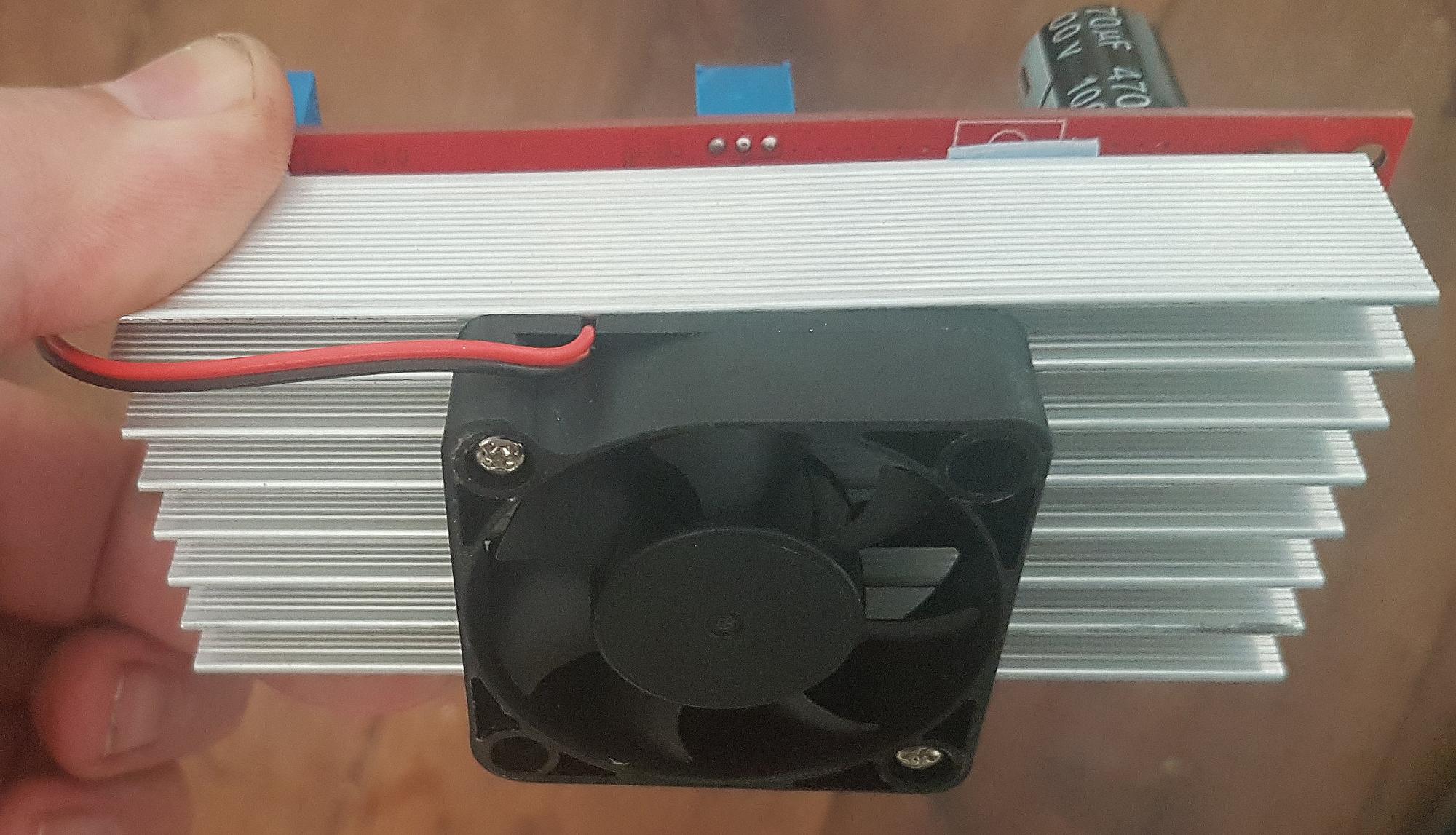

А какое охлаждение платы вы использовали? То, что идет в комплекте кулер - совсем ни о чем.

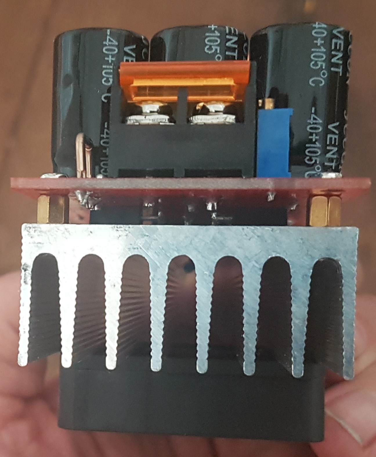

Извините что встряваю...А какое охлаждение нужно для повышайки?
Они продаются так, с алюминиевым профилем и вентилятором. Чего то нужно доделывать или переделывать в этом заводском охлажнении?
satell
Дело в том, что при большой дельте напряжений (12 - 54,6) повышайка очень сильно нагревается (КПД низкий) и еще греется сильно дроссель и микросхема. А термозащиты в этой плате нет. Сам с таким сталкивался уже.

Цитата: satell от 16 Авг. 2020 в 16:29Дело в том, что при большой дельте напряжений (12 - 54,6) повышайка очень сильно нагревается (КПД низкий) и еще греется сильно дроссель и микросхема. А термозащиты в этой плате нет. Сам с таким сталкивался уже.
И как с этим бороться? Как то же эти повышайки используют... Каркас для этой повышайки всё равно надо делать и наверное лучше из алюминия. Раздобыть каркас от старого контроллера, вырезать отверстие под вентилятор и теплоотвод будет значительно лучше а если ещё этот "контроллер" прекрепить хомутами или ещё чем то к алюмиевой раме вела для ещё более хорошего теплоотвода - так будет просто щастье.
AlexS4
Цитата: AlexRu от 16 Авг. 2020 в 12:51вместо HY3912W он впаял RJH60F5
за ремонт электроники увы берутся люди даже не понмающие разницы между MOSFET и IGBT...  нет слов короче.
перед заменой FET неплохо былоб выяснить почему таки он испортился, вероятно например все началось с порчи плеча разряда затвора.
если достаточно квалифицированных ремонтников нет - попробовать просто заменить FET на чтото с сопротивлением не более 4-6mOhm и подходящим напряжением.  без охлаждения можно проверять под нагрузкой до ~10..20% кратковременно.

Цитата: AlexS4 от 16 Авг. 2020 в 19:03попробовать просто заменить FET на чтото с сопротивлением не более 4-6mOhm и подходящим напряжением.
Есть варианты маркировок что лучше купить и туда впаять ?

Скажите. Стоит ли грешить на поломку в Ant BMS или нормально то, что назад выходит напряжение с разъёма для подключения зарядного устройства ? Боюсь купить новую зарядку и снова спалить подключив к этой ANT BMS. Может есть какие то советы ? - как мне лучше поступить
satell
Хорошо подходит квадратная профтруба соответсвующего размера. Отрезаем нужной длины, затем распиливаем вдоль по центру, чтобы получилось две П-образные половинки. Крепим плату и закрываем, а с торца на продувку вставляем по размеру мощный куллер. Я его запитал от входа (12В) через термореле на 50 градусов, закрепленное на радиаторе. А существующий куллер выкинул (слабый). Так сделал плату для зарядки велика от машины.
Если же повышать напряжение от АКБ не более, чем на  10 вольт, то хватает и штатного охлаждения, повышайка нагревается слабо.

Цитата: AlexRu от 16 Авг. 2020 в 19:42Скажите. Стоит ли грешить на поломку в Ant BMS или нормально то, что назад выходит напряжение с разъёма для подключения зарядного устройства ?
Это нормально. На зарядном порте всегда есть напряжение батареи. Просачивается через паразитный диод в полевике. Но все-равно проверить зарядные полевики (ключи) надо. Большая вероятность, что они ушли в КЗ.
AlexS4
Цитата: AlexRu от 16 Авг. 2020 в 19:42Есть варианты маркировок что лучше купить и туда впаять ?
IRFB3077 TK72E12N1 IRFB4310 IPP041N12N3  если только для зарядки с макс током 40A(от 12V) - можно и послабее скажем до 10mOhm  SVT120N08  IRFB4410   только не перепутай G и S ножки, там чуть другие корпуса у большинства перечисленных.
драйвер у этого преобразователя довольно мощный, если в нем ничего не сломалось - потянет практически любой fet (про емкость затвора можно особо не беспокоиться).
ЦитироватьСтоит ли грешить на поломку в Ant BMS или нормально то, что назад выходит напряжение с разъёма для подключения зарядного устройства ? Боюсь купить новую зарядку и снова спалить подключив к этой ANT BMS. Может есть какие то советы ? - как мне лучше поступить
совершенно нормально! грешить исходя из этих данных не стОит. вот если не выкючилась батарея при перезаряде или переразряде одной из параллелей - тогда можно грешить:)).
