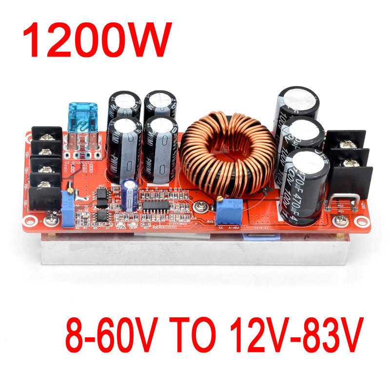

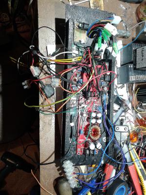

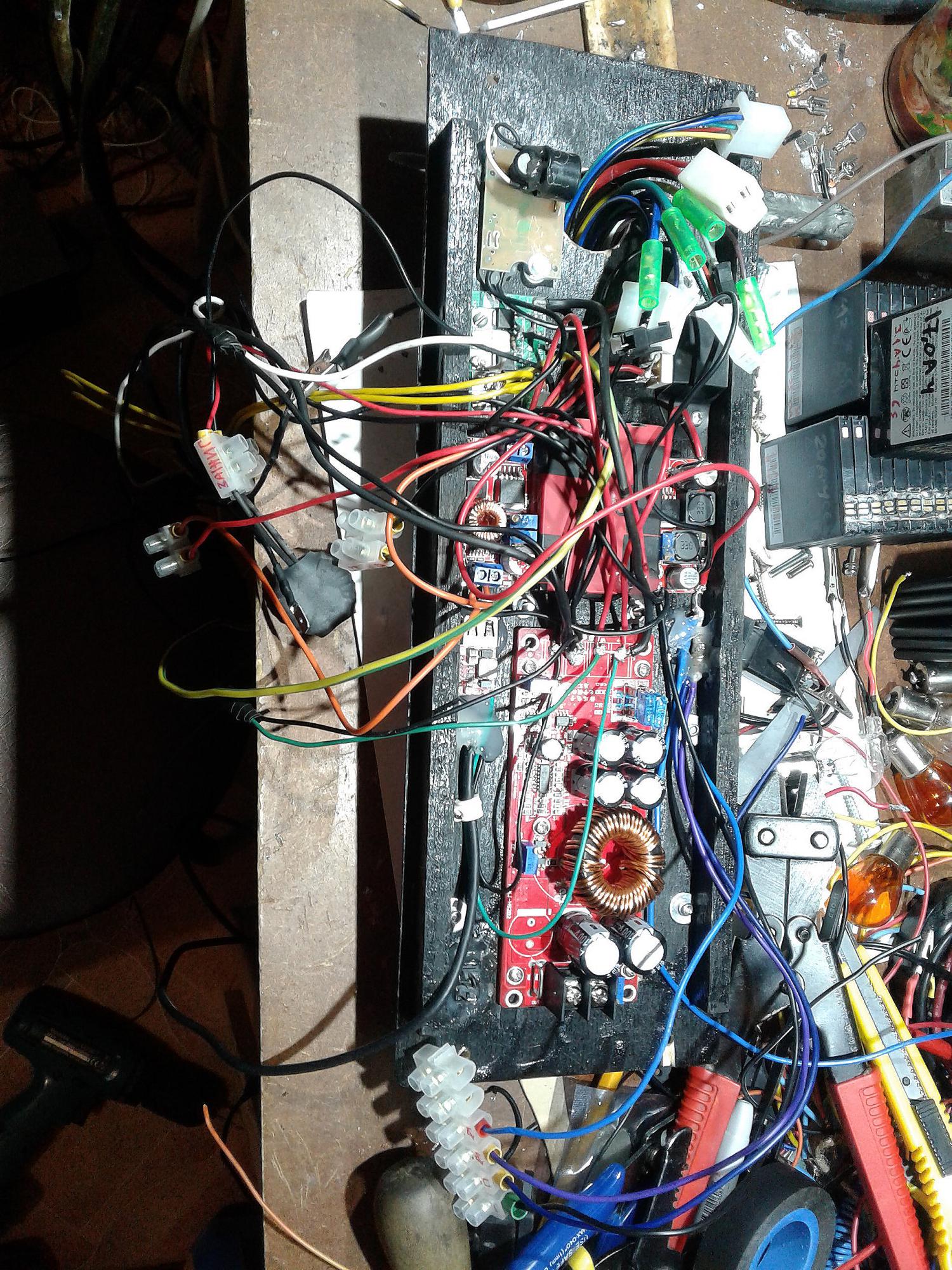

Думаю мой опыт кому-нибудь пригодится. На борт можно поставить батарею 5S 6S 8S и повысить и стабилизировать вольтаж на выходе с помощью вот такой китайской приблуды как на фото. Ищите на али. ВНИМАНИЕ ЭТО ВАЖНО! Такие преобразователь выпускают в 20, 30 и 40А вариантах, РЕАЛЬНО ЖЕ ОНИ ВСЕ НА 40А, нужно только заменить предохранители на входе на более токовые, проложить нормально термопасты и крепче поджать! Критично охлаждение радиатора, но 20-ки вытягивают 40А испытано! На колесо 350Вт к 5S батарее 18В тянет! Выходное выставлено 40В. Предохранители на 35А горят, поставил перемычку, пока норм. Что будет дальше, время покажет, пока валит.

Ничего не понял. С чего он станет выдавать больше чем в него зашито? Шунт залудили?

Вообще стоит проверить феты и материал сердечника.
Victor0051
На 40А моделях стоит двойной дроссель и усиленный радиатор. На этом визуальные отличия кончаются

А чем этот DC-DC качественный? Использовал подобный для зарядки батки, но в один прекрасный момент прошило силовой мосфет при включении. При этом нагрузка была далека от пиковой, нагрева не было.

А подробнее можно? Что заряжали, чем питали, напряжения - ток, какие светодиоды горели на плате, были ли плавкие предохранители на плате и что сначала включали питание или контакты аккумулятора?

Батарея литий 12S, блок питания 30В, лимит тока на DC-DC был выставлен в районе 10А. Подключал и так и сяк, всё работало. Как точно подключал, когда оно перестало работать - не вспомню, и уж тем более про светодиоды. Предохранитель на плате 30А по входу. После замены мосфета на примерно подходящий по параметрам преобразователь продолжил работать.

А у первой  повышайки  есть нюанс, который надо иметь ввиду: если у нее заявлено 20а-30а - это максимальный входной ток. А выходной ток будет меньше настолько, насколько больше напряжение минус кпд.

[user]yuraanapa[/user],  к сожалению, эта штука больше 8А по входу в стоковом состоянии с трудом переваривает - уже спалил 3 транзюка. Нужно заменить радиатор и вентилятор, тогда, возможно, и выдержит. Апгррейд я уже провел, но проверять на заявленные характеристики не стал - нет больше запасных  транзюков.

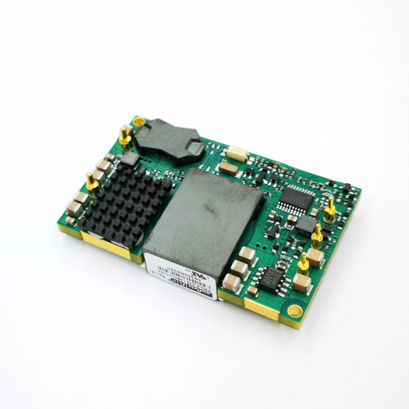

КПД будет 70-80% в лучшем случае. Если готовы выбрасывать еще треть энергии в тепло - вариант хороший.
У представленного модуля Murrata кпд выше, может быть до 95%, там активный выпрямитель стоит.
Victor0051
Опыт катания на ней показывает, что девайс на половину менее теплый, чем алюминиевая коробка контроллера. Оба вынесены под раму. Значит потери в ней примерно такие же как на контроллере велосипеда. Реальный КПД при езде около 95%. Не знаю, может мне так повезло, что DC-шка до сих пор не сгорела от тыжелых нагрузок, хз

Если разница входа и выхода по напряжению не большая, то кпд будет за 90% это точно
