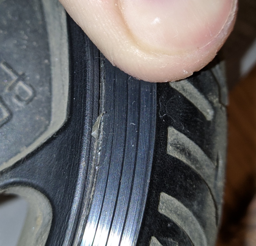

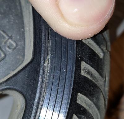

В общем сначало умерло колесо родное s3pro и по причине расхода поменял его на узкое с самоката s3. Проблема в том что на колесе с3про резина прокручивалась на колесе. И на новом колесе начинается таже беда. Появились шлепки при езде и отслоение сантиметров 5. Чем приклеить резину к колесу и в чем беда? Вес 105, но ведь тут многие за сотку ездят и у всех всё отлично...

[user]MrCherry[/user], не клеил свое заднее колесо. какой у вас пробег на этом колесе?
заклейте резиновым клеем прозрачным типа момент кристалл.

[user]inwin[/user], не клеил. Старое клеил на момент. Сорвало клей ща 100 метров. На этом колесе пробег 130 км

[user]inwin[/user], купил контакт жидкий типо супер клей. Залью проверю

Жду результатов, такая же беда. Но пока не прокручивает сильно. Слышу при езде звук отходящей резины, тоже походу сантиметров 5 отошло.
Сначала на заднем с покупки, теперь и на переднем началось. И еще расскажите как снять или оторвать эту резину от диска.

[user]DeviDBleYn[/user], не помогло) резину не срывал. поддевал ножом по периметру и вливал клей с 2 сторон. Шлепает, но не ясно что... Хотя вроде приклеилось и не отслаивается.

Если колесо уже не жалко, то закрутите насквозь саморезы, можно засверлиться со стороны диска и вкрутить, по длине минус 1 см до контактной поверхности, это получше всякого клея будет держать. Я на зиму шиповал это колесо, только использовал саморезы с обрубленной шляпкой и вкручивал со стороны контактной поверхности (протектора), оставляя концы по 5мм. Весной саморезы выкрутил, сейчас езжу на том же колесе без проблем. Саморезы использовал черные по дереву.
