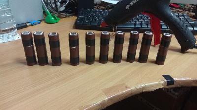

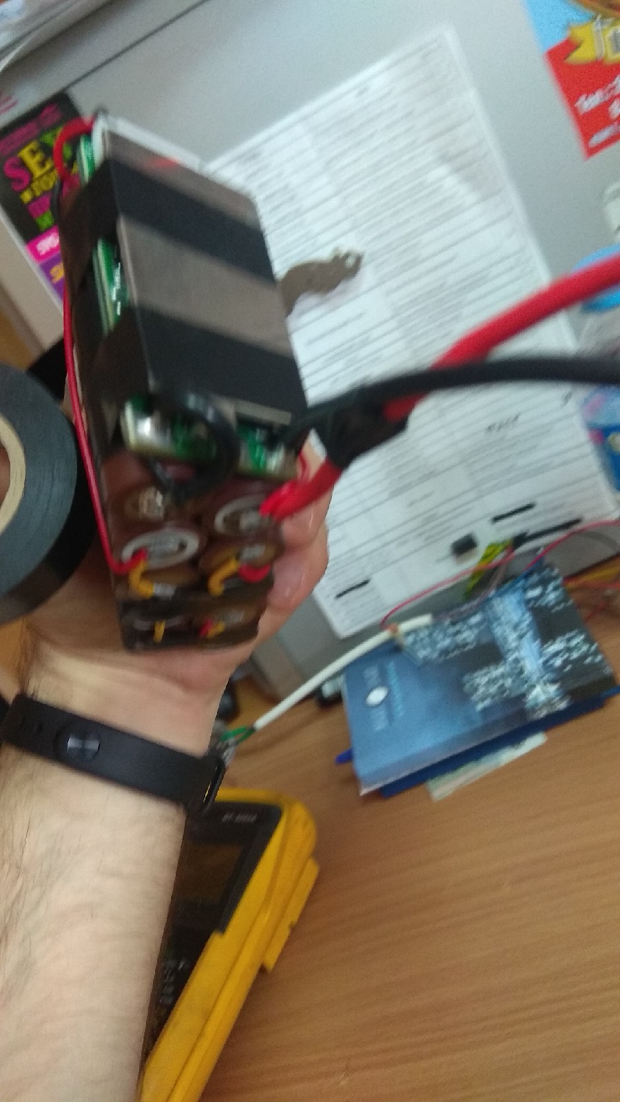

Немного подробнее об операции по объединению 2-ух АКБ в одной ДЕКЕ.  B-)
Исходные данные: АКБ 20 ячеек, объемом 5,2 А/ч. Пробег на одном заряде 15 км с весом рейдера 75 кг.

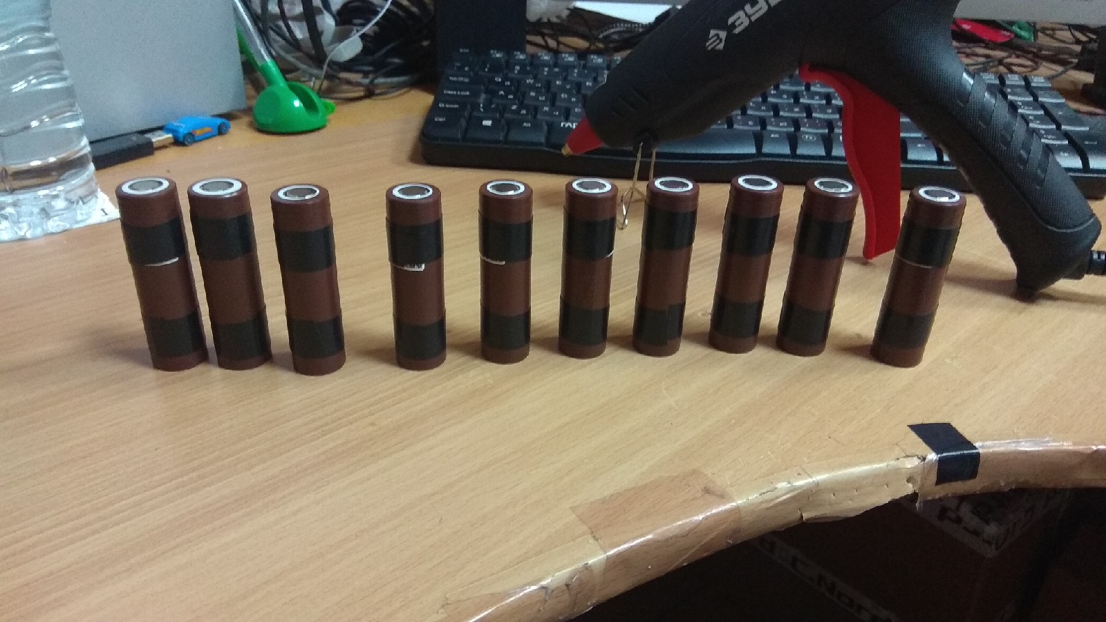

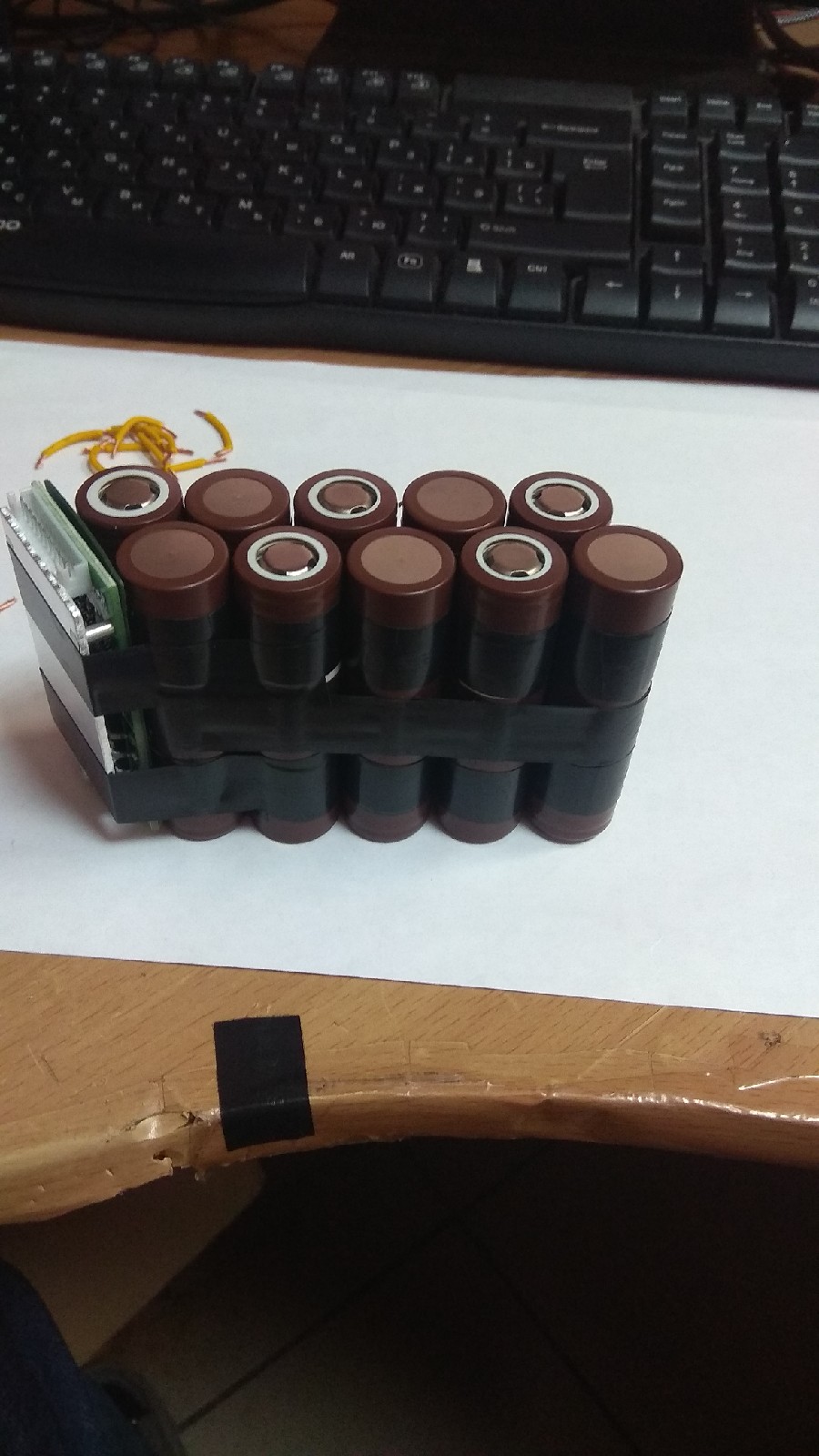

Понадобилось для сборки: 10 АКБ Литокала 3 А/ч каждая + 1 БМС 10с1п + термоклей + изолента + скотч + толстые провода + паяльник с кислотой.
https://www.aliexpress.com/item/1PC-High-Quality-Lithium-Battery-Power-Protection-Board-10S-36V-37V-15A-Li-ion-Battery-BMS/32838278537.html?spm=a2g0s.9042311.0.0.523b4c4d28sFvO - БМС-шка.
https://www.aliexpress.com/item/6pcs-lot-LiitoKala-LG-HG2-18650-18650-3000mah-electronic-cigarette-Rechargeable-batteries-power-high-discharge-30A/32793701336.html?spm=a2g0s.9042311.0.0.523b4c4d28sFvO - АКБ-шки .

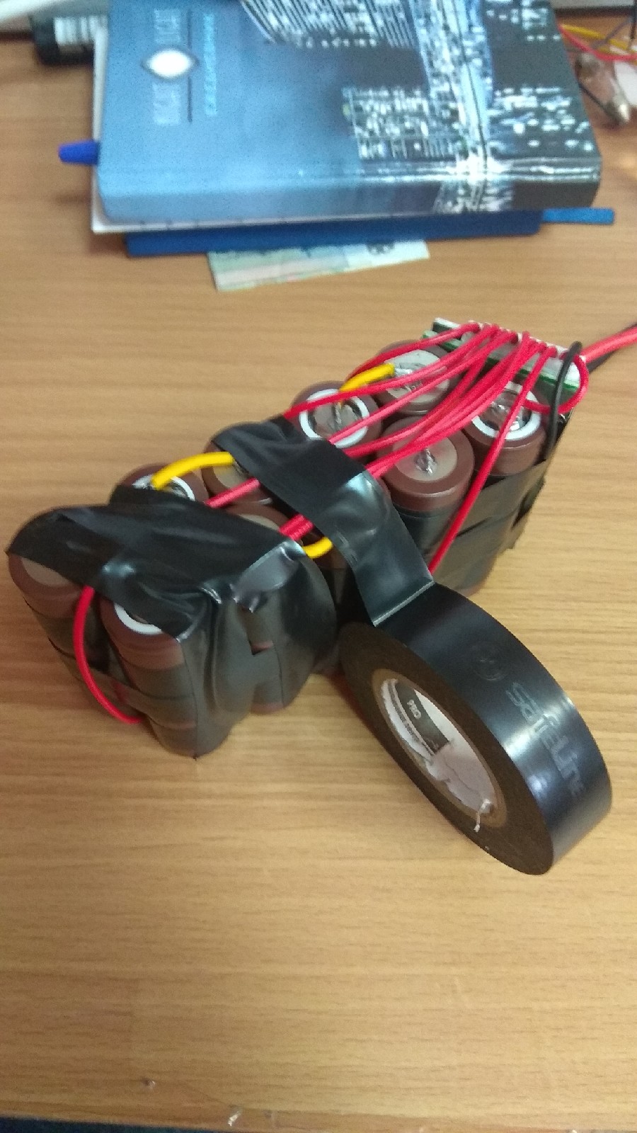

Процесс сборки:

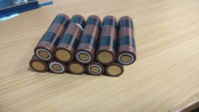

-Завернул каждую АКБ сверху и снизу в изоленту, для создания доп. зазора между АКБ и устроения КЗ в будущем.
-Далее я отбалансировал все АКБ до 3,6В с погрешностью в 1%.
-Склеил их термоклеем и замотал изолентой (ибо термоклей на 55 градусах становится уже мягким).

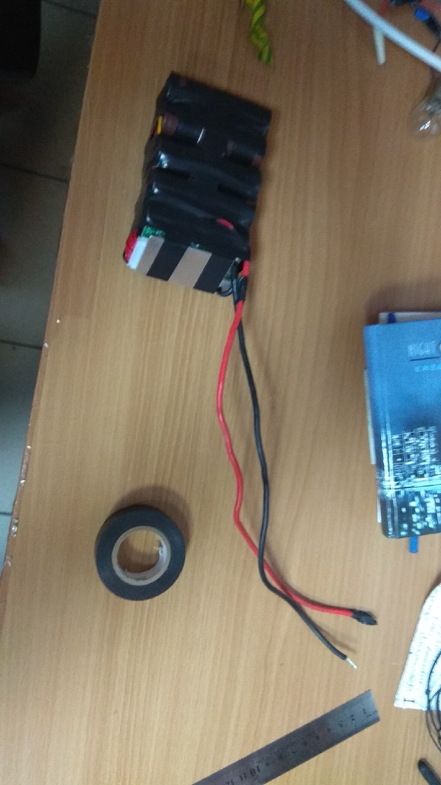

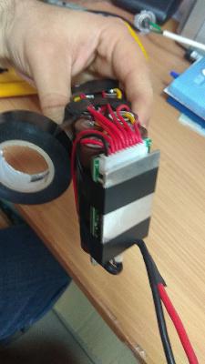

-Далее прилепил БМС на АКБ-шки и замотал изолентой.
-Спаял все 10 АКБ последовательно и замерял вольтаж, вышло 36В.
- Главное на паяльнике выставить максимальную температуру.
-Спаял все с БМС, замотал изолентой и поставил заряжаться до 42 вольт.
-Далее все тшательно замотал скотчем, в некоторых местах паралоном.

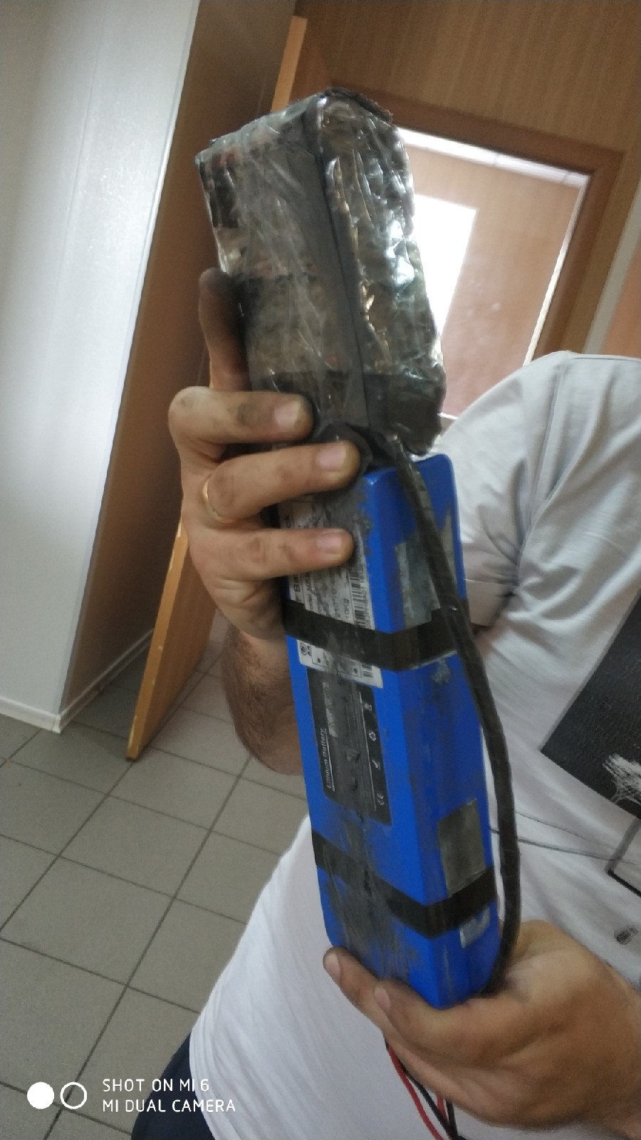

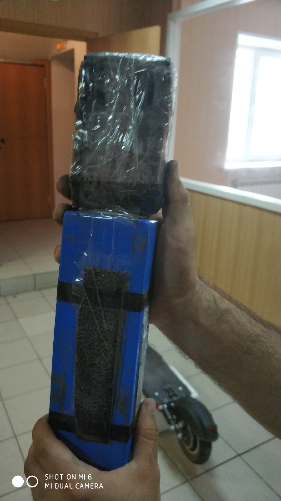

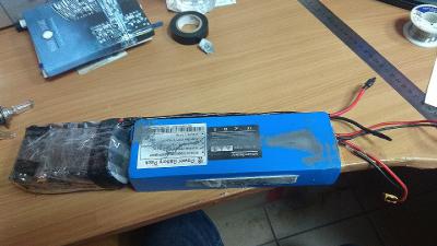

-Вытащил родную АКБ, поставил их рядом, вытянул провода от новой АКБ и припаял их в разрыв к родной АКБ.
-Аккумуляторы автоматически отбалансировались в течении 10 минут и я их вставил в ДЕКУ.
-Переживал что не влезут оба в деку, но как оказалось там места дохрена и еще осталось сантиметров 5, свободных.
-Все подключил, закрыл, включил самокат и провел небольшие тесты. Все работало нормально.
Получил я в итоге АКБ емкостью 8,2 А/ч.
Из того, что заметил сразу: Тапка в пол на 15А тока на 3-ей скорости.
Просадка на старой АКБ 20 банок: 37,5В.
Просадка на запаралельенных АКБ: 39,5В.
Макс. скорость по ощущениям выросла на 3-ей скорости.
Завтра буду проводить контрольный тест макс. пробега. Расчетное расстояние в теории более 30 км.
Удобство данного способа в том, что у вас АКБ почти 9 А/ч, будет держать как 2 АКБ по 20 банок и самое главное у вас НЕЧЕГО НЕ ТОРЧИТ негде. ВСЕ В ДЕКЕ =)
Цена вопроса: 1800 рублей.

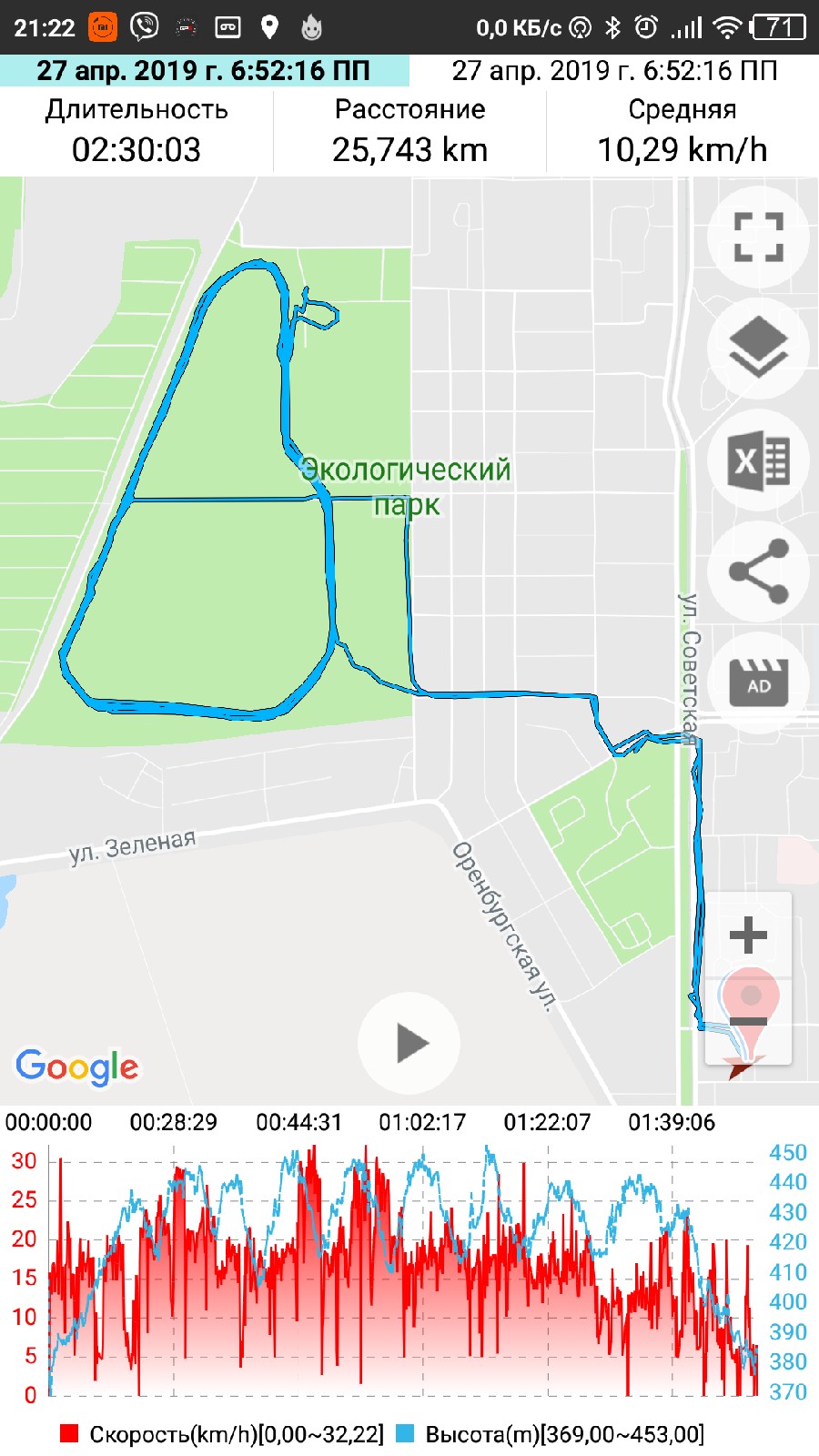

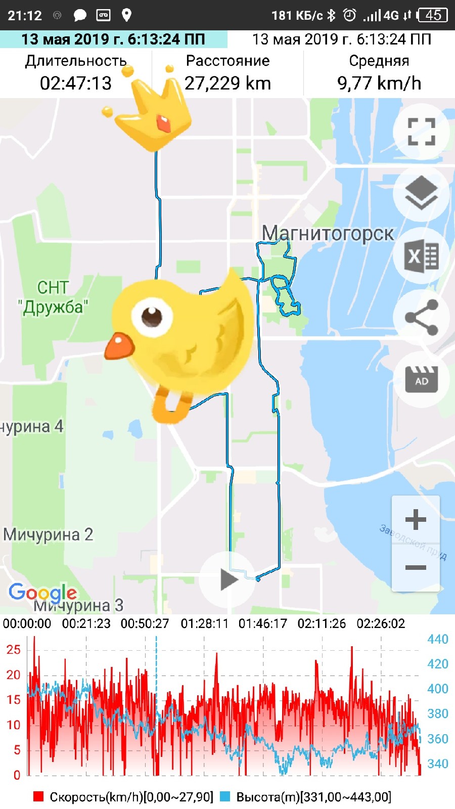

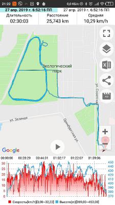

Вот и провел я свои полевые испытания, после добавления 10 банок. Температура +12, Вес рейдера 75 кг.
Удалось проехать 25 км по парку на средней и высокой скорости. В парке очень много подъемов  и спусков.
Думаю, если ехать по более менее прямой дороге со скоростью 20 км/ч, то проедет около 30 км.
Это конечно лучше чем до этого было. (13-14 км)  :hello:

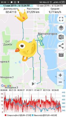

Второй пробег уже в +30 градусов по городу и паркам. Средняя скорость 15 км/ч.

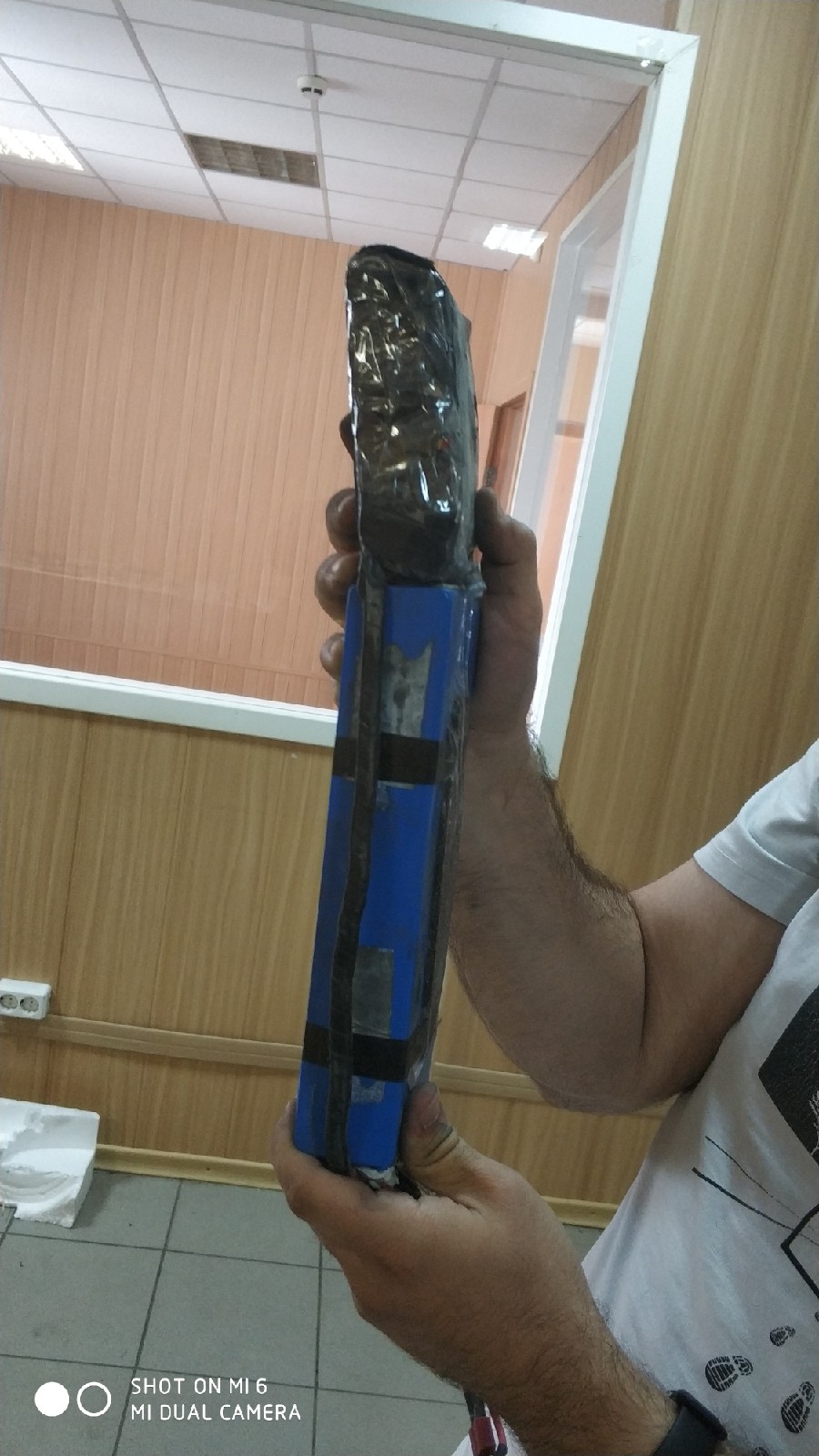

Сегодня вскрыл сделать ТО и осмотр своей АКБ. С виду все нормально, изоляция (скотч) не поврежден. Проехал на этой связке около 200 км.  :dance:
