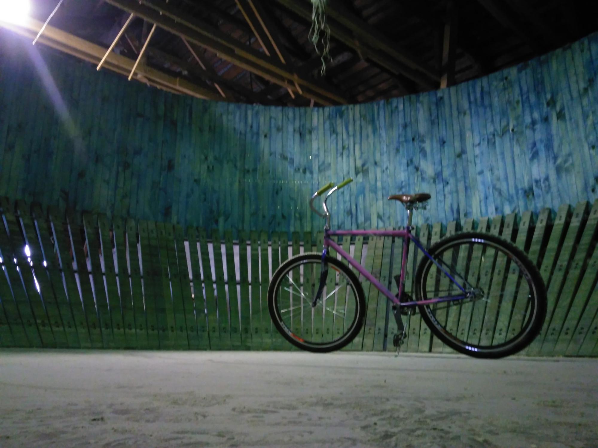

Всем привет !
Вот захотелось переделать нирву.
Мотор мхус к3 турбо 3т в 17 мото ободе
Контроллер келли kls7230s
Батарея 13s2P фарасис 3.7в42ач
Продолжение следует...........................

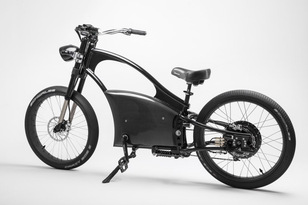

А есть идеи, кто в Москве может сварить велораму за вменяемые деньги?
Для меня сейчас ориентир вот этот кастом:
Разработка не новая, имел 2 версии, сварено из алюминия, прям идеал почти, пообщался с автором и желание заказывать там отпало, космический бюджет.
Думаю надо из стали варить.
