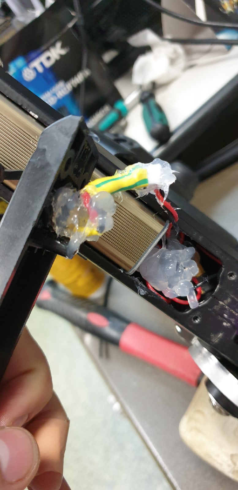

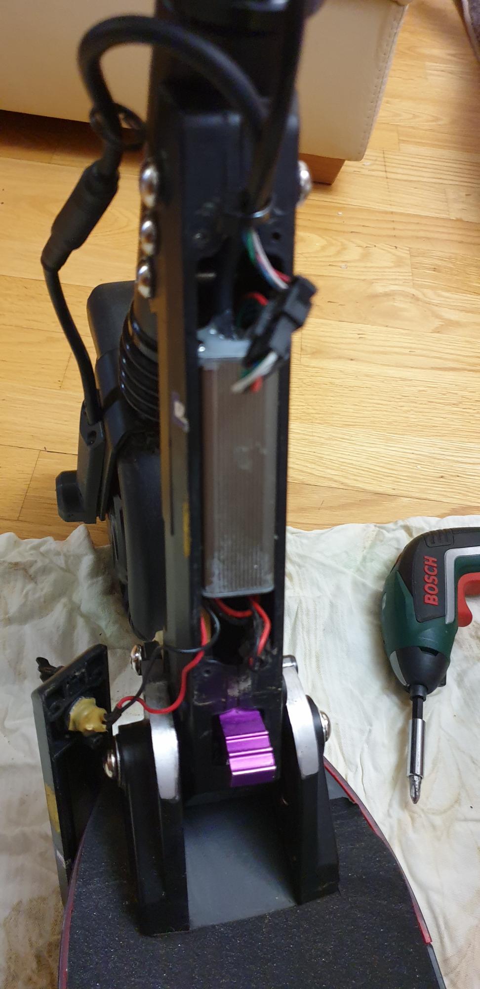

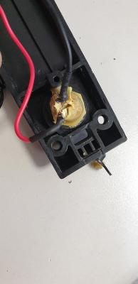

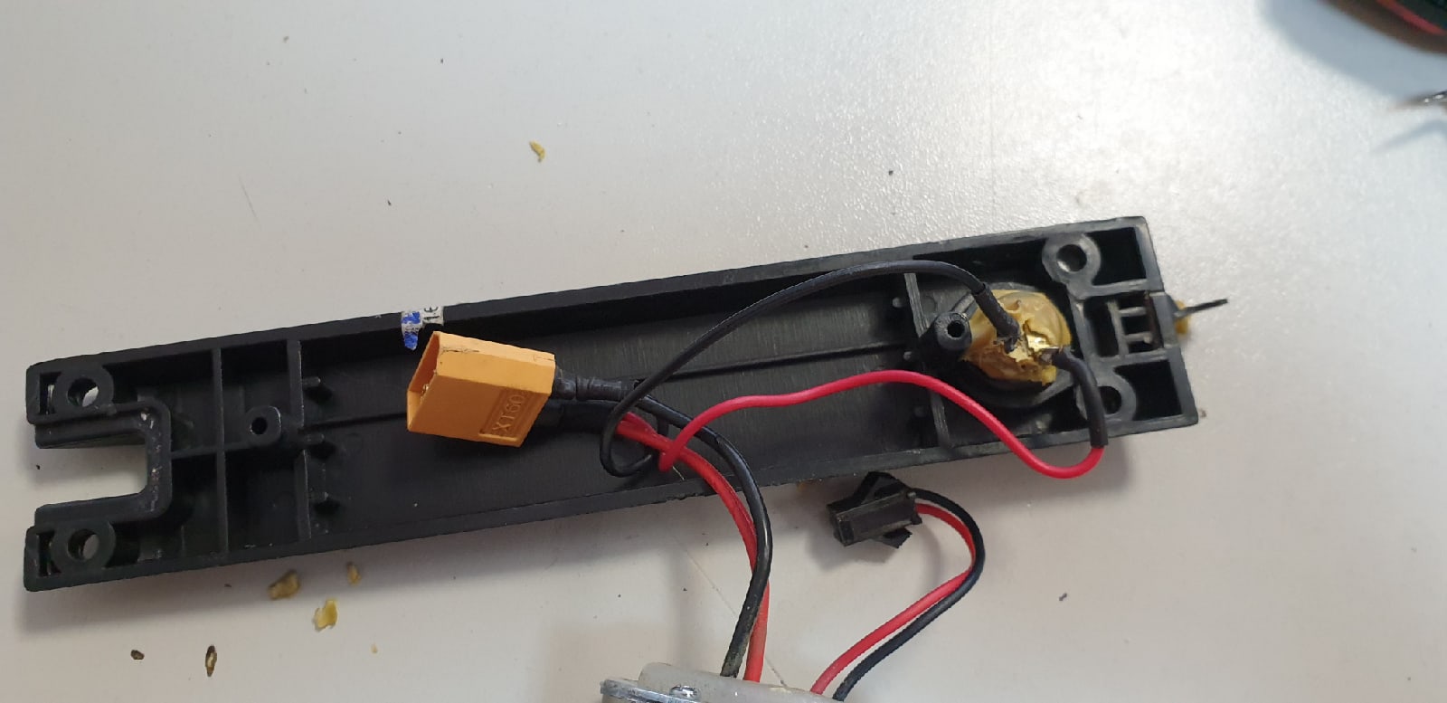

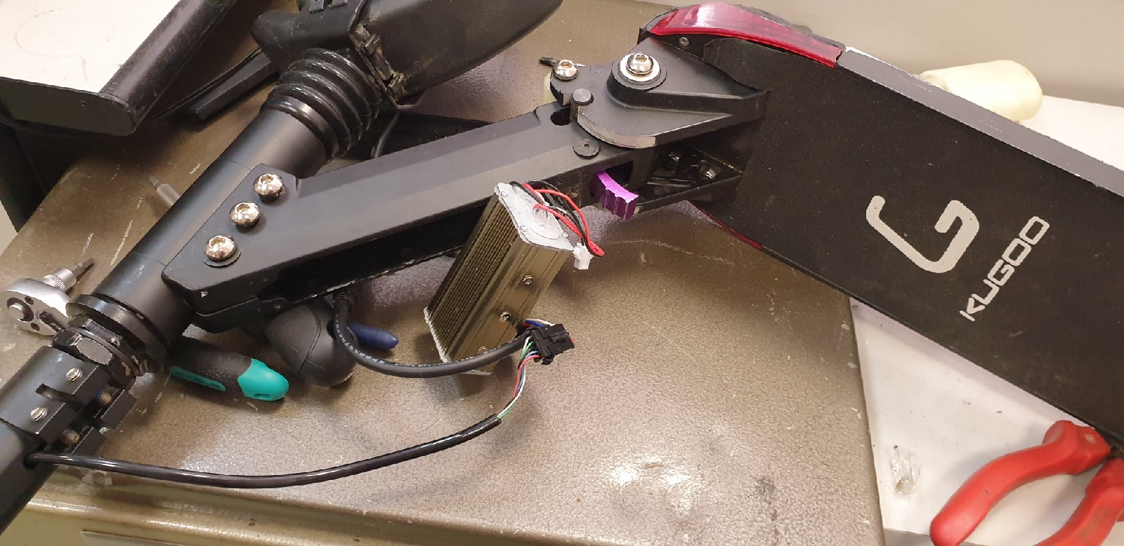

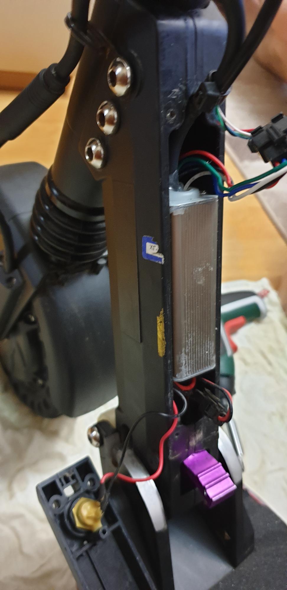

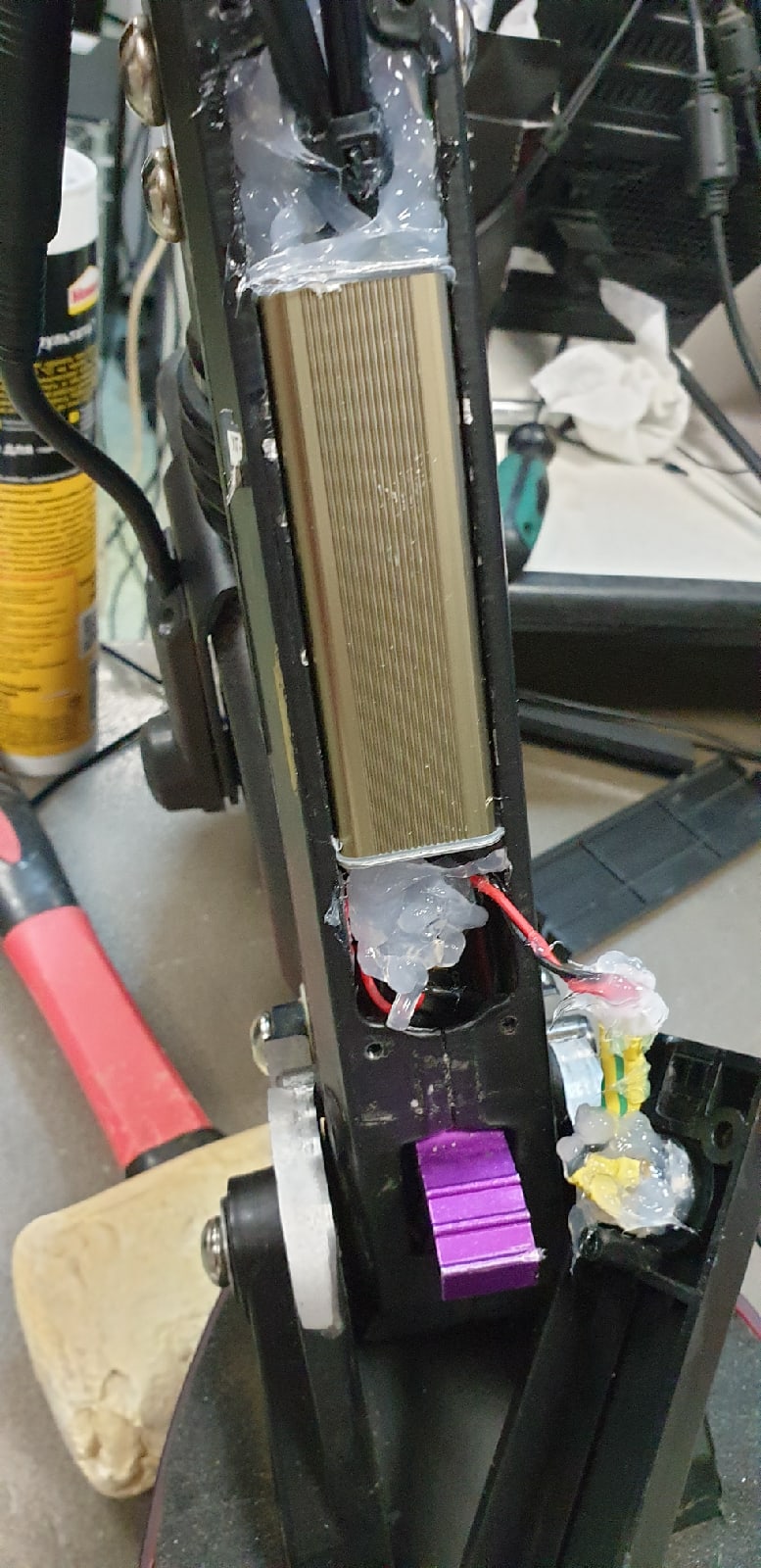

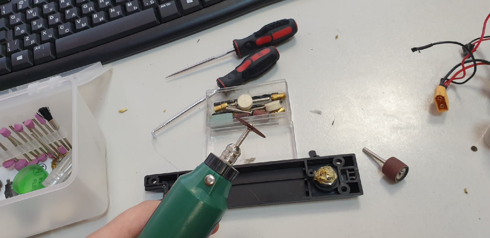

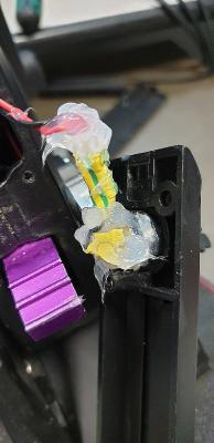

[user]inwin[/user], приветствую. Нужна ваша помощь. Все было хорошо до недавнего времени. Я изолировал герметиком все, кроме крышки между стойкой руля и основы самоката. Там вроде контроллер должен находиться. Ну так вот, вчера с невысокого давление помыл самокат... В итоге с утра самокат перестал включаться. Подскажите, пожалуйста, что может быть?
Добавлено 10 Май 2020 в 19:42

Отключай батарею вытаскивай контролёр суши пока не поздно ..

[user]steel_wg[/user], обратитесь к [user]moroman[/user].
разбирали контроллер, влага есть?
в бортовой компьютер могла влага попасть?
steel_wg
В бортовой ничего не попало, а вот в контроллер по всей видимости водапопала...  Как знал, что мыть не надо... Вот хочу с алика заказать новый контроллер. Есть подозрение, что контроллер раздуло.... :sorry:
Увы, уже поздно. Поздно спохватился... Вода она такая, везде щель найдет. Буду с алика новый контроллер заказывать... Обидно конечно...
Борян
мое мнение что если герметить то обязательно оставлять дренаж как в автомобилях где то снизу где не заливает на ходу. что бы если вода вдруг попала то она могла вытечь хотяб и там все не плавало. больше шансов на жизнь начинке. а то бывает зальют все наглухо а где то все таки щель останется вода попадает и стоит и все там плавает пока не сдохнет или еще батарея может загорется не дай бог от воды

Друзья!  Спешу поделиться с вами радостью! Заменил контроллер в самокате и все заработало.
Остались вопросы с батареей. Что-то видимо с емкостью уже не то. Подскажите габариты батареи  и где можно купить в Москве/Китае нормальный аккум на S3 Pro или же вообще собрать самому?
