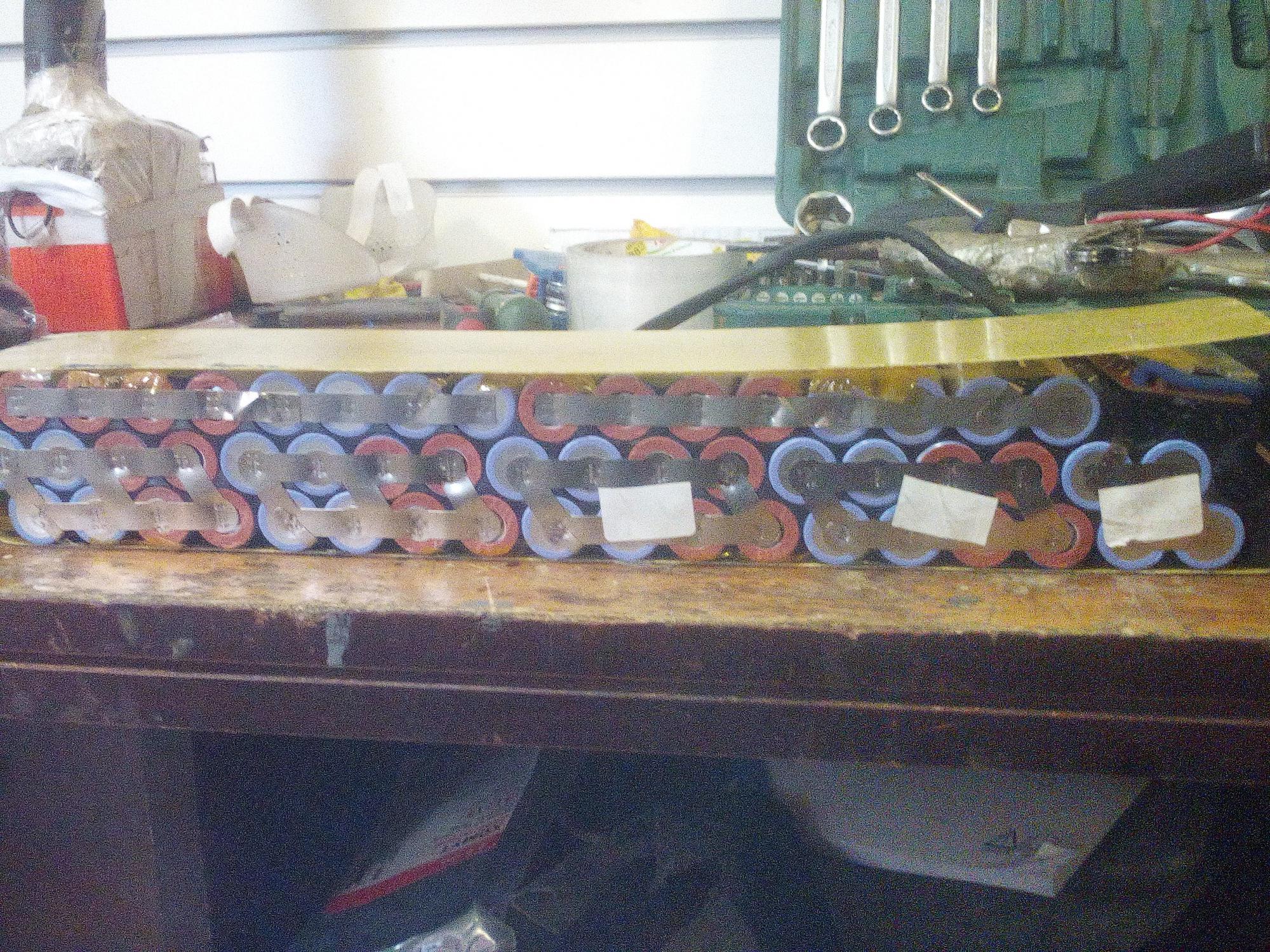

На новом электровелосипеде с новой АКБ проблема - не берет зарядку и напряжение на контактах меньше. Подробнее: батарея заводская на элементах Sumsung 22P, возможно старой сборки 2016-2017 года. Должна быть 48V , 8.8Aч. После распаковки велика обнаружил, что ничего не работает, и батарея 20V. Из батареи как обычно выходят силовые разъемы и зарядки. Если подключать заводскую зарядку - напряжение сразу обнуляет с 20 до 2 Вольт, если подключать нагрузку - тоже обнуляет, даже на 12-вольтовых лампочках. Похоже, BMS блокирует и разряд и заряд. Зарядное устройство хорошее, исправное, проверял на другом велике. Помогите, пожалуйста, что-то можно сделать без разборки (затянуто в термоусадку)? Где-то писали, "толкнуть" повышенным напряжением?

Спасибо всем за ответы. BMS-ка все равно внутри, на минусе стоит. При разборке оказалась схема 4s13p. Фактическое напряжение без BMS не 20 Вольт, а 30, т.е. не хватает 18 Вольт. И как раз 5 параллелей (по 4 элемента) показывают 0,2В (5*3,62=18). На фото отмечены 3 наклейками, они последние в цепи. Т.е. 5*4 - 20 элементов неисправны? Как думаете, можно зарядить без BMS общей зарядкой на 48, которая в комплекте? Или 20 штук заряжать 4В? Или сразу 20 штук переварить?

Спасибо за ответ! Напишите, пож-та, мне, профану, почему разбалансированные ячейки должны обязательно загореться? Сейчас после зарядки (1 минута без BMS, 2 часа как положено), хорошие параллели по 3,9В, которые были 0 стали 3,6В. Напряжение общее 50В. Причем как только я начал зарядку, они все (бывшие "трупы" по-Вашим словам) за 30 сек. скакнули на 3 Вольта. Может их обнуляла BMS? В этой схеме к каждой группе ячеек по проводку с платы (всего 13).
