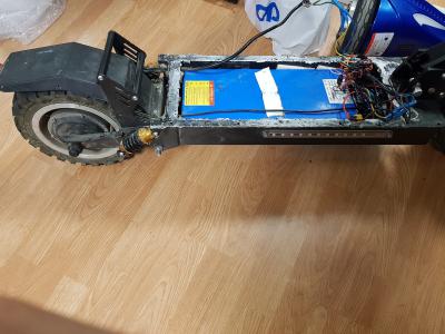

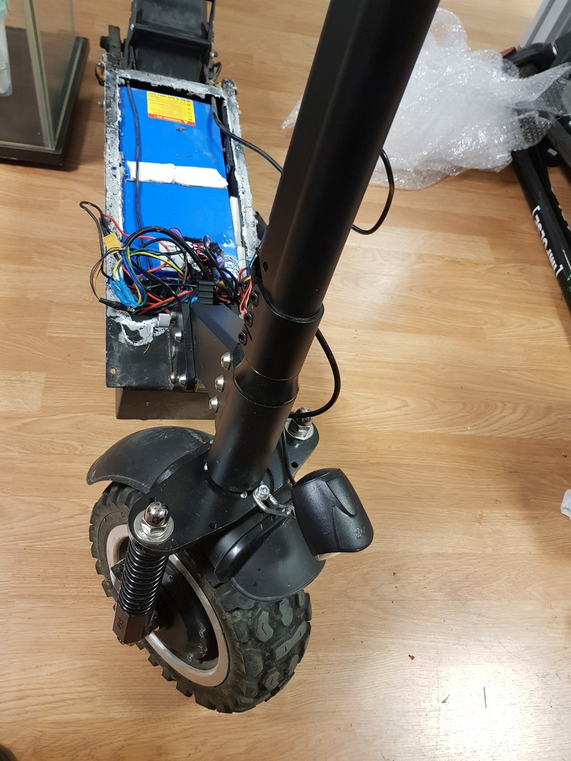

Здравствуйте!
Помогите пожалуйста решить проблему. Электросамокат в какой то момент просто встал и не едет, включается, гудок работает, огни работают, пульт работает и брелок тоже, но самокат не едет, и при этом постоянно горят стоп огни при включении пульта...
В чем может быть проблема? Контроллеры менялись, мотора два.

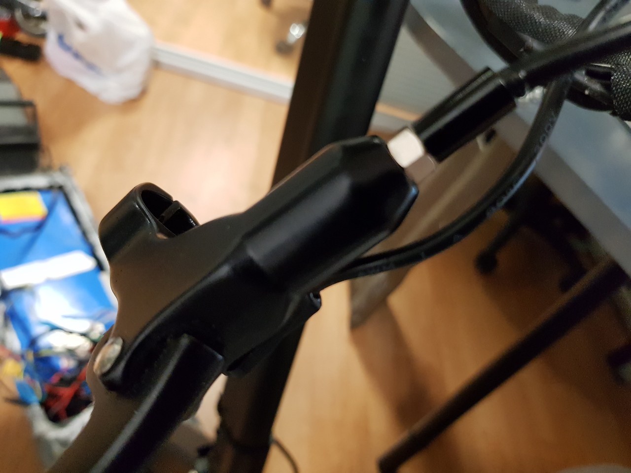

Тормоза не зажаты, потому что я его щас спокойно запустил, и нажал на тормоза, он затормозил.

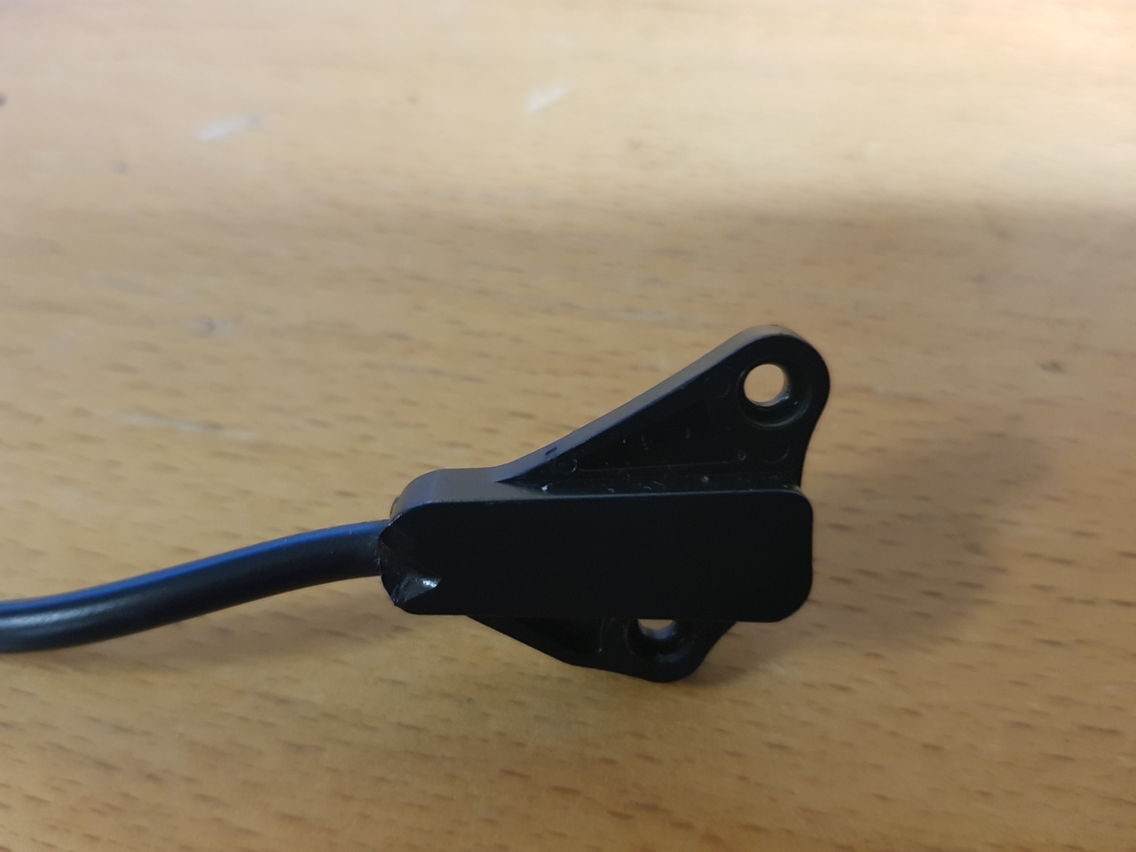

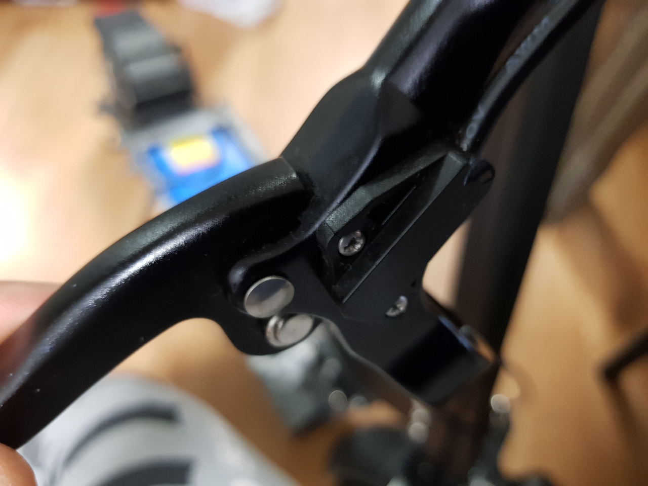

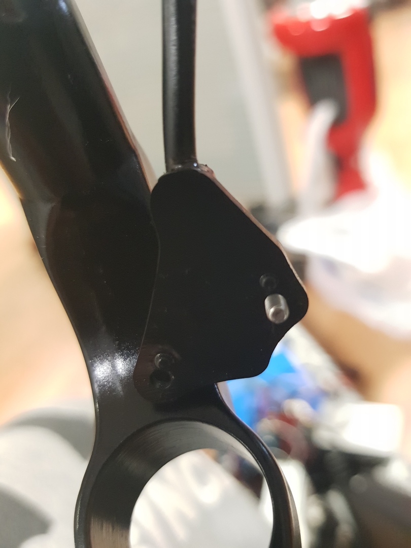

Я полагаю, что вот этот маленький блок на ручке и есть магнит и от него идут провода, как в таком случае его регулировать?

тестером умеете пользоваться? надо прозванивать кнопку -она под двумя винтами на ручке.
NoExist
Да умею, просто без понятия что прозванивать, открутил, там пусто.
volodiaa
так а в снятом положении подключи к контроллеру и если не запускается, значит проблема в проводке или геркон залип. похоже все таки магнитные
NoExist

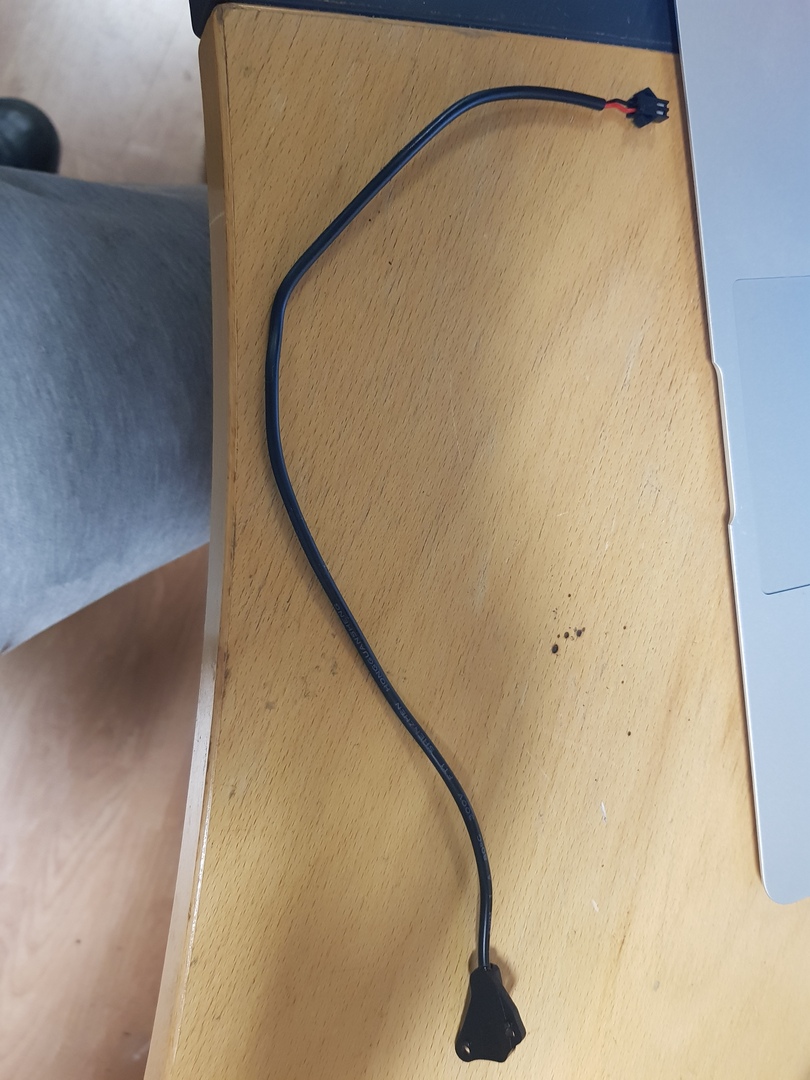

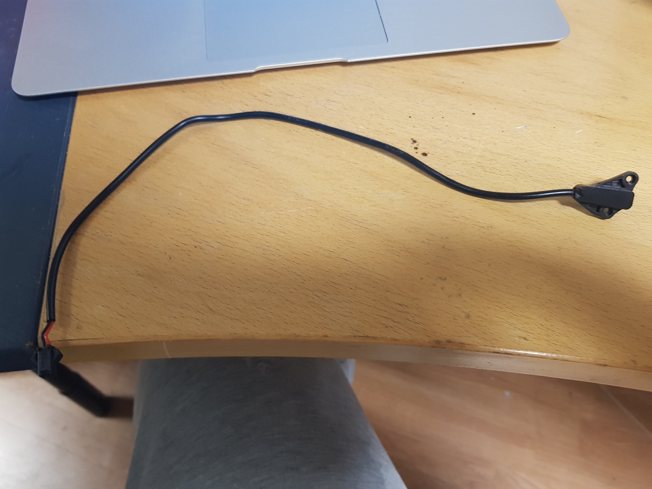

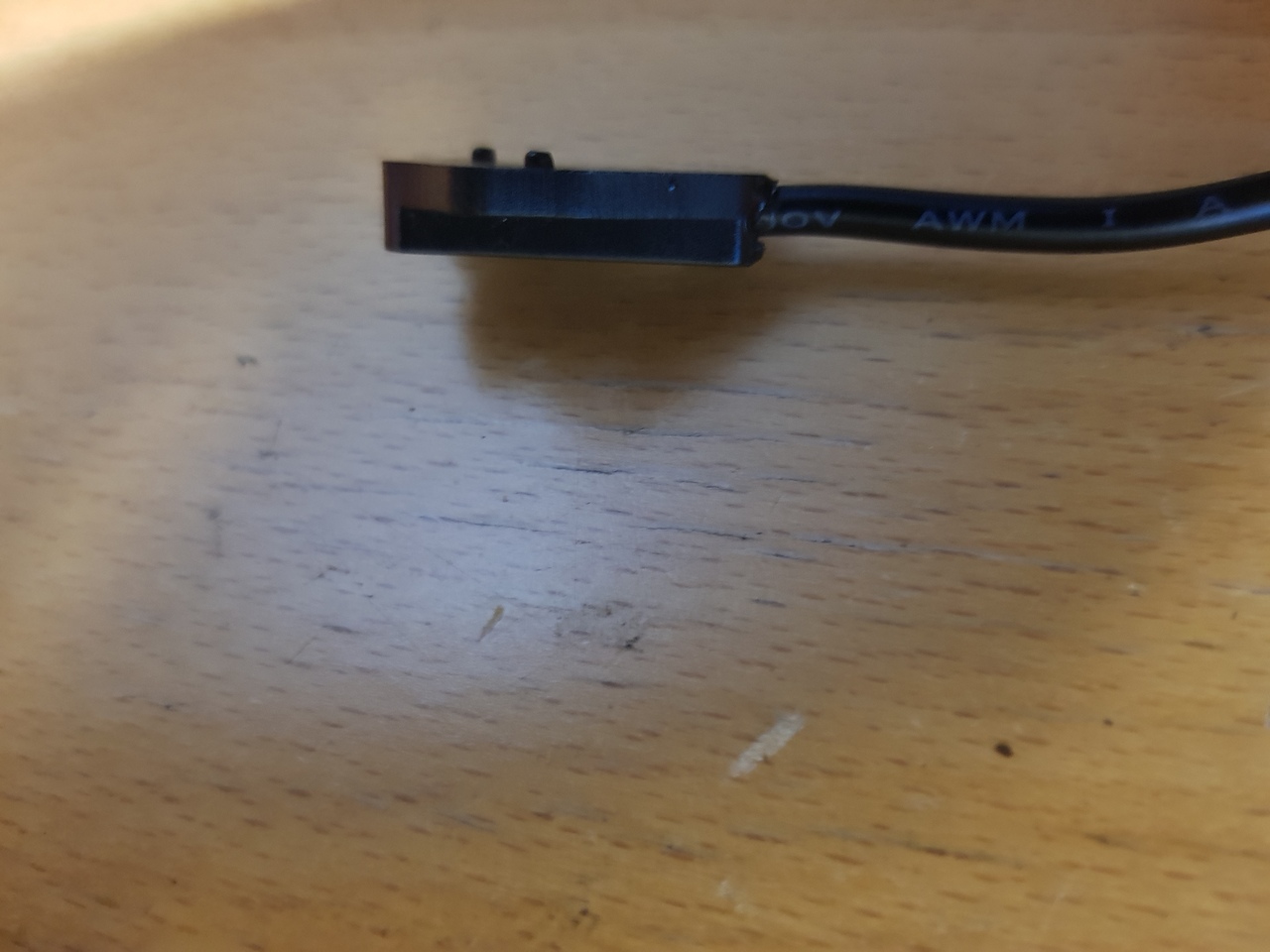

Да, магнитные, снял оба, и подключил поочередно, нашел в котором проблема, но визуально все в порядке, а как под этот корпус попасть? Или тупо новую такую искать?
NoExist
NoExist
Подскажите что делать?
StaREViL
ну, если не вскрывается, заменить)
