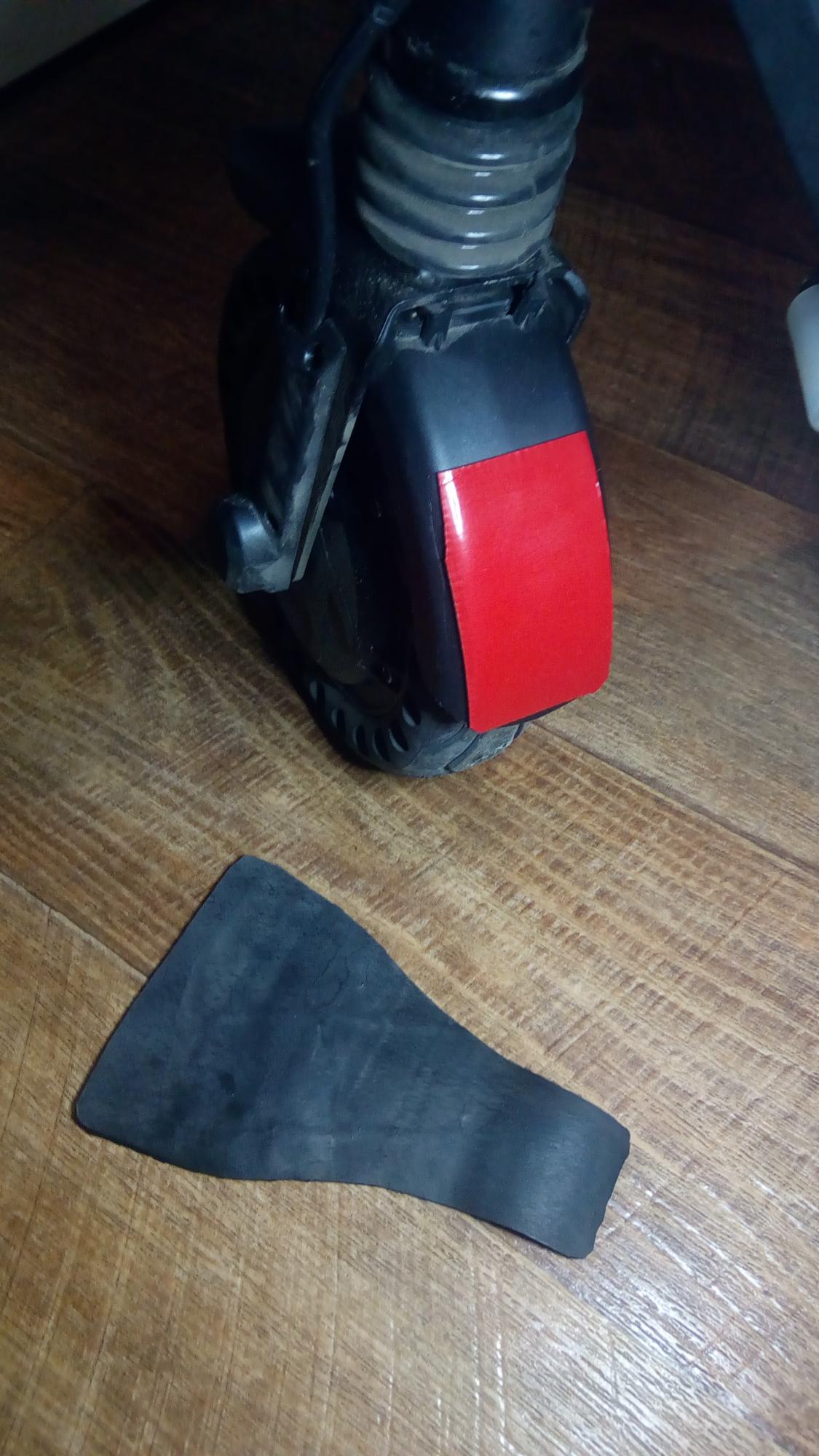

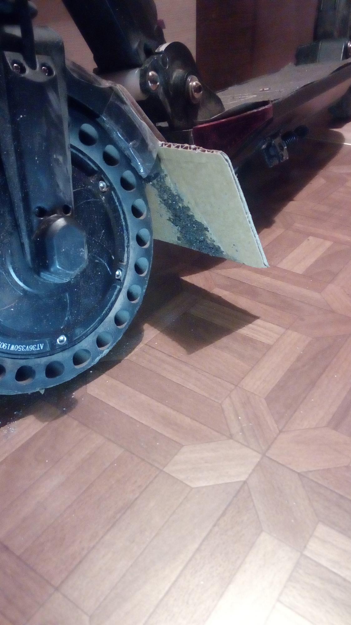

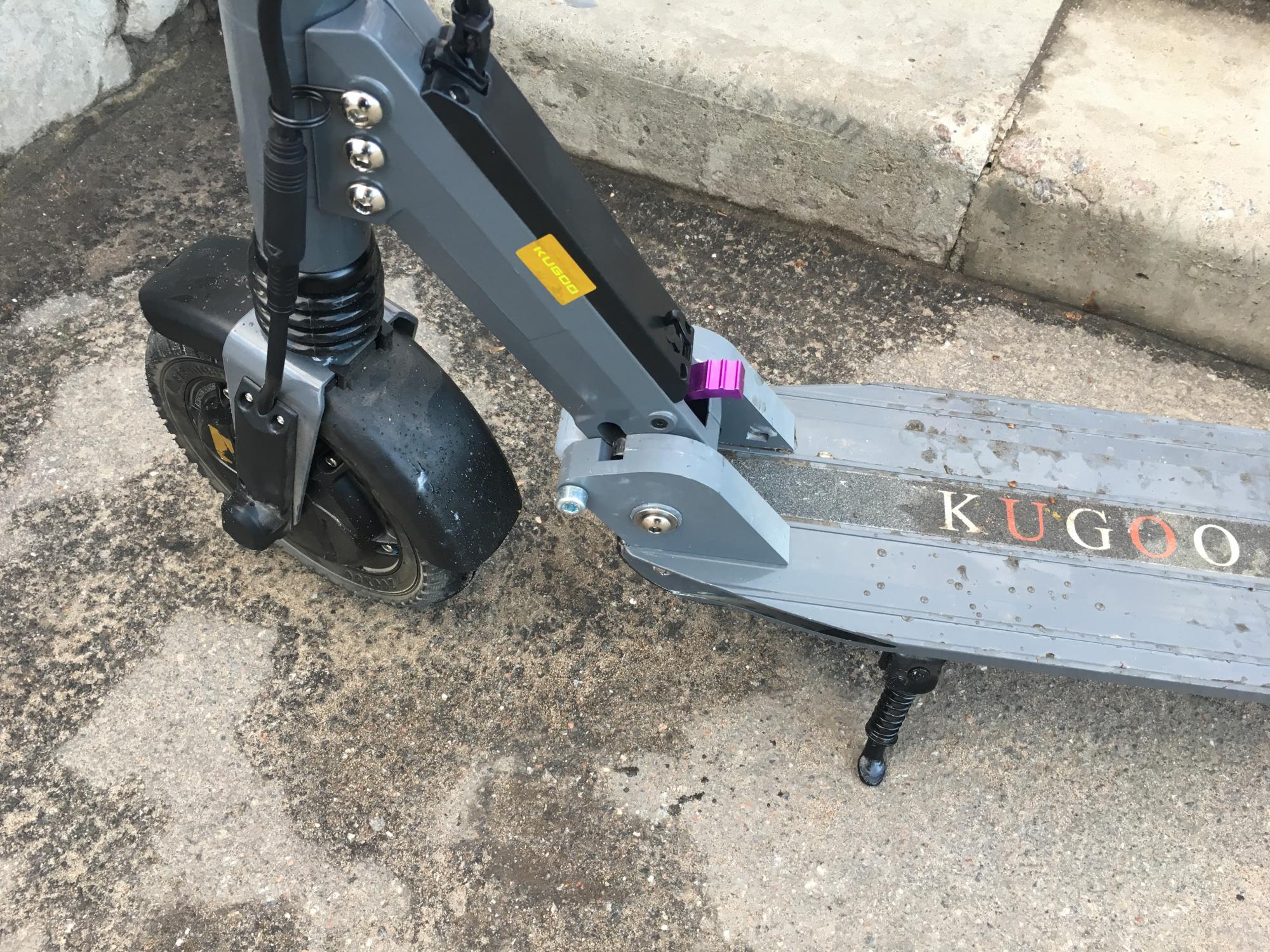

Первостепенная и достаточно понятная для исполнения тема - брызговик. На тестовом сама природа нарисовала идеальные очертания:
думаю, по сантиметру отступить по бокам и форма готова. И снизу в 1 см от пола. Материал - папка наверно пластиковая (пользуется кто?)... без ребер жесткости, чтоб препятствий не боялся?

Цитата: Vish от 22 Май 2019 в 23:01И снизу в 1 см от пола.
и будете цеплять за все подряд этой папкой... Все, что ниже кромки деки — потенциально будет шаркать о препятствия. А если жёстко и закреплено — ещё и крало о ломит в один прекрасный момент.
Это я не пугаю, просто предвижу события.
Мысль с картонной верная, только надо подойти без фанатизма... Пошире, может быть, но и не так низко. И резина — будет лучшим вариантом. Может камера старая...
kugoo s3, 100+110+ кг ;)
inwin
[user]Vish[/user], лично я в качестве брызговика использовал  старую камеру. прилепил на двусторонний скотч с внутренней стороны камеры, с внешней стороны скотчем прихватил, два года держится.
важно еще сделать его 1 см от пола при нагрузке на амортизатор.

[user]inwin[/user],  [user]vip69[/user],  все верно говорите. Резина - походу, оптимальный вариант. К слову про "без фанатизма" - с картонкой (подрезал по бокам) 3 дня проездил и вполне норм (кроме внешнего вида :laugh:), если есть чёрная краска под рукой, то можно былоб и этим ограничиться  :-D   ;-)
Раздобыл кусок автомобильной камеры  :dance: , подметил, что и она достаточно жесткая и в идеале бы хотел, наверно и помягче... От велика мож... И пусть хоть по земле плетется, думаю, не отвалится... но, чем богаты... то и лепим)))

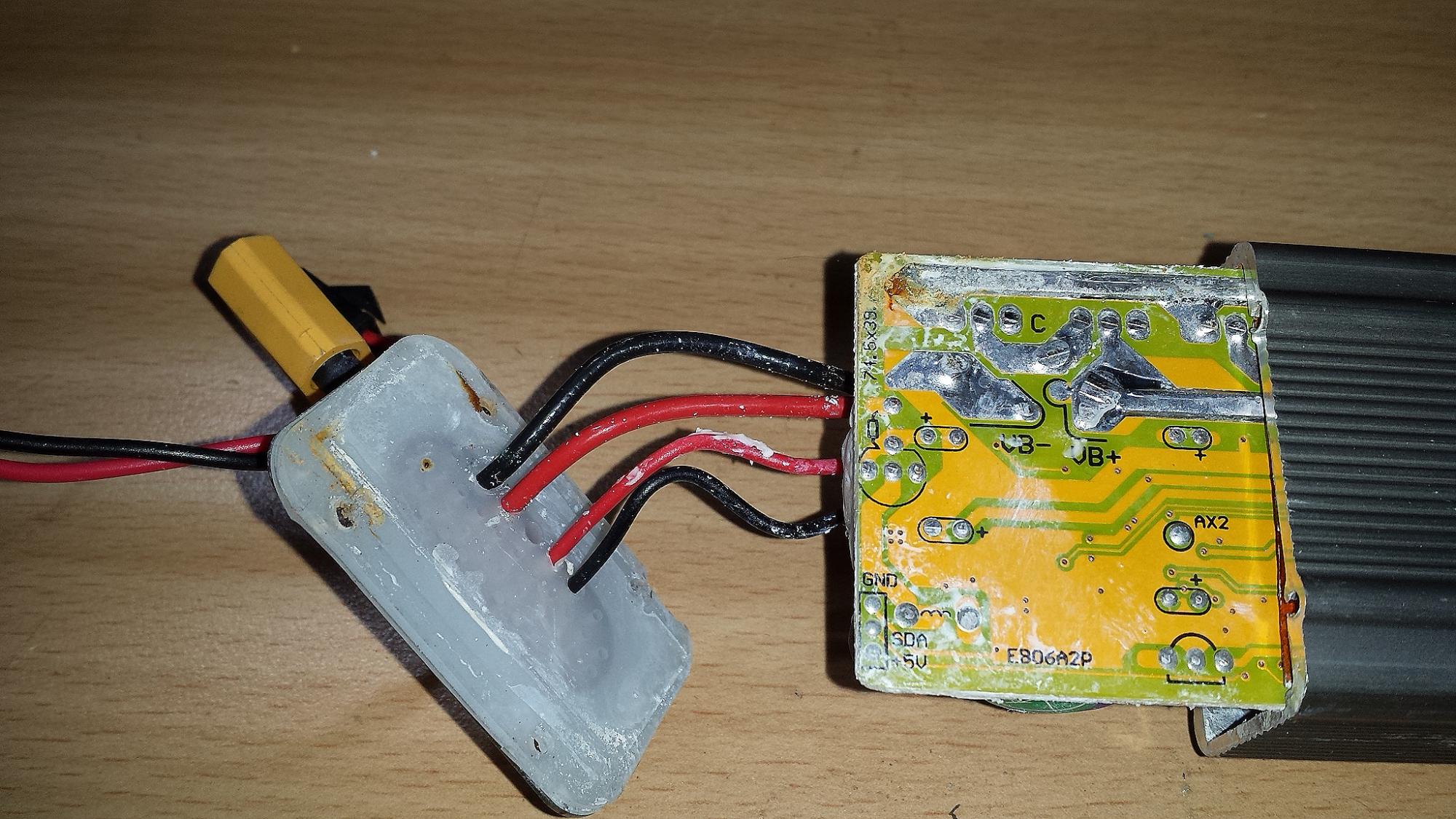

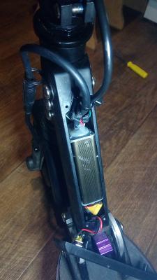

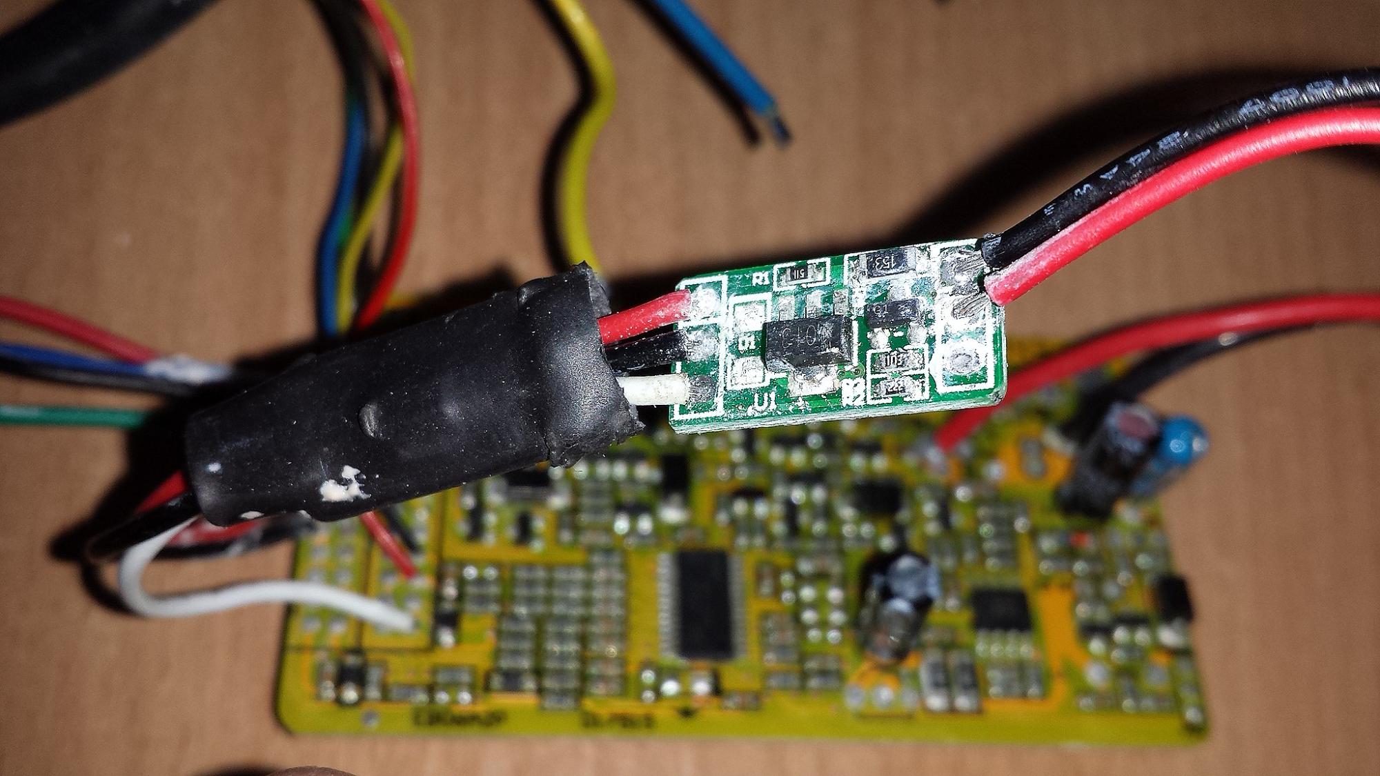

Раскрутил первый, на вид не герметичный узел:

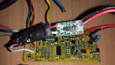

Как понимаю, это контроллер? Выковыривать не стал ( по бокам приклеен) и:
Вопрос 2: внутри что-либо доп герметить надо? (попутно, внутренности визуально у вас такие же?), ну и,
Вопрос 3: крышку герметим? На силикон? (туда прокладка резиновая прям напрашивается) и, попутно с входом проводов, - туда тоже силикона от души заливаем? И перелив, наверно только в плюс?
Kugoo s3 pro, батарея сток: 36в\7,5Ач, вес: 65 кг, odo:2250 км

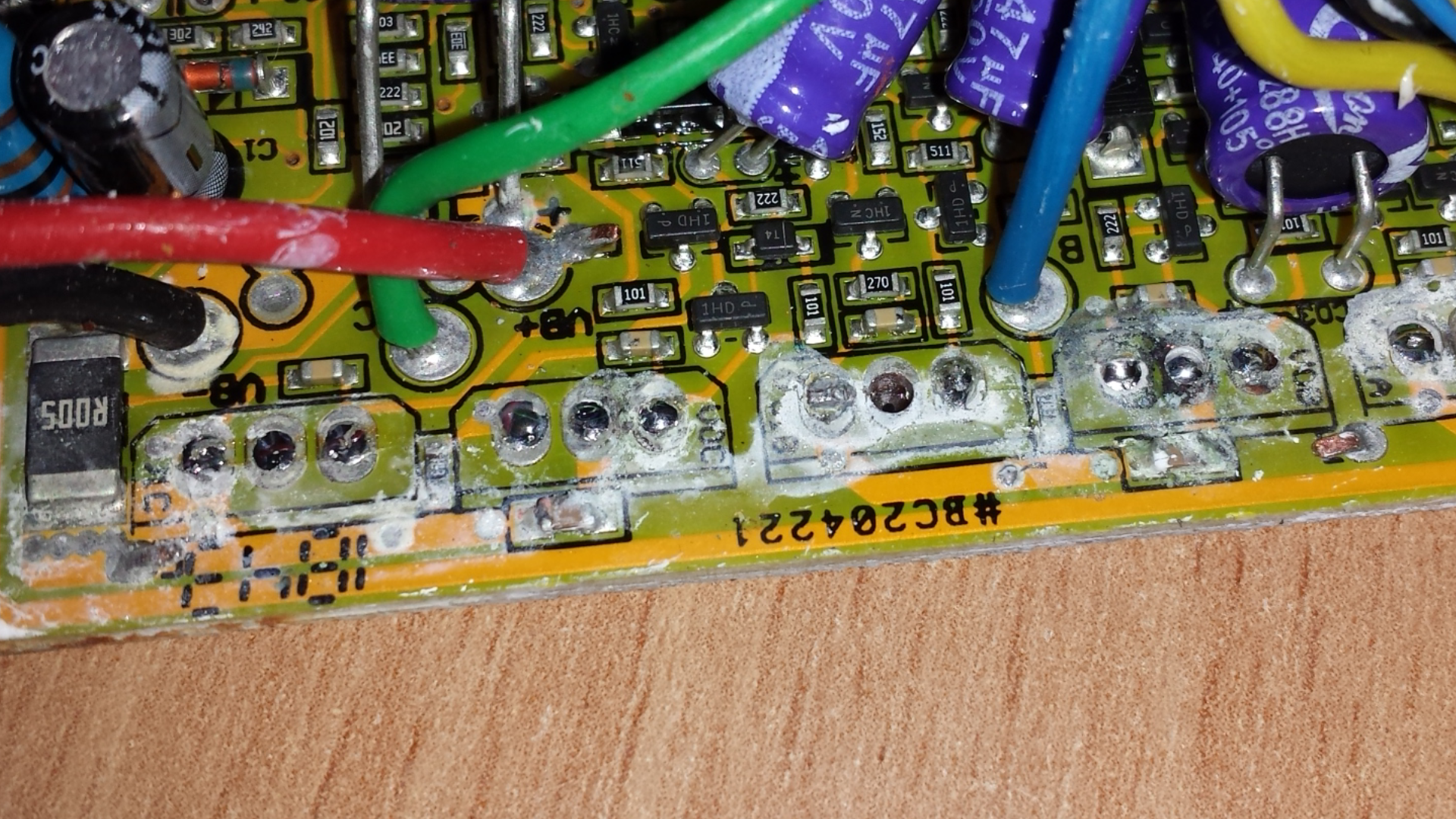

inetchik
#5

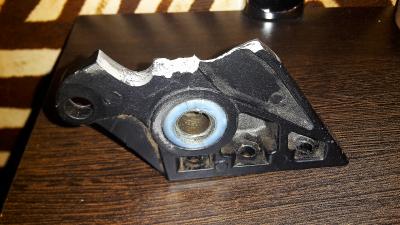

Японский мертвец,  :-D:
Эт к тому, что: доверяй но проверяй,  :eureka:.

Vish
Цитата: inetchik от 24 Май 2019 в 22:40доверяй но проверяй,  .
Картинка печальная...
Какие выводы из этого делаем??? все распотрошить? А дальше чего?)))
inetchik
Выводы сделаны давно, только в других темах да и разделах.

Только вот это не спасёт подшипники и в м-к и в заднем колесе. Почему, спрашивать не надо, видно всё.

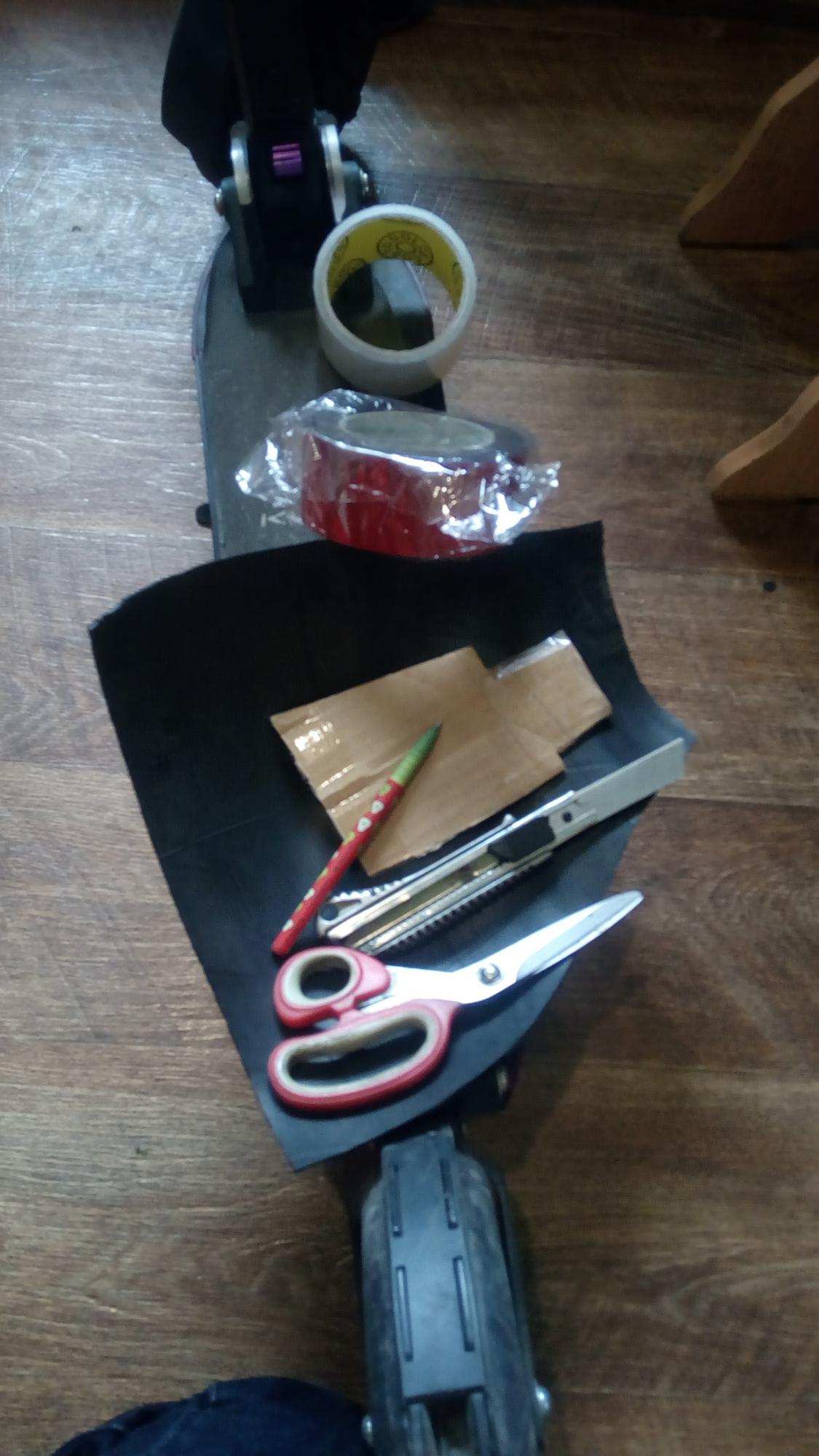

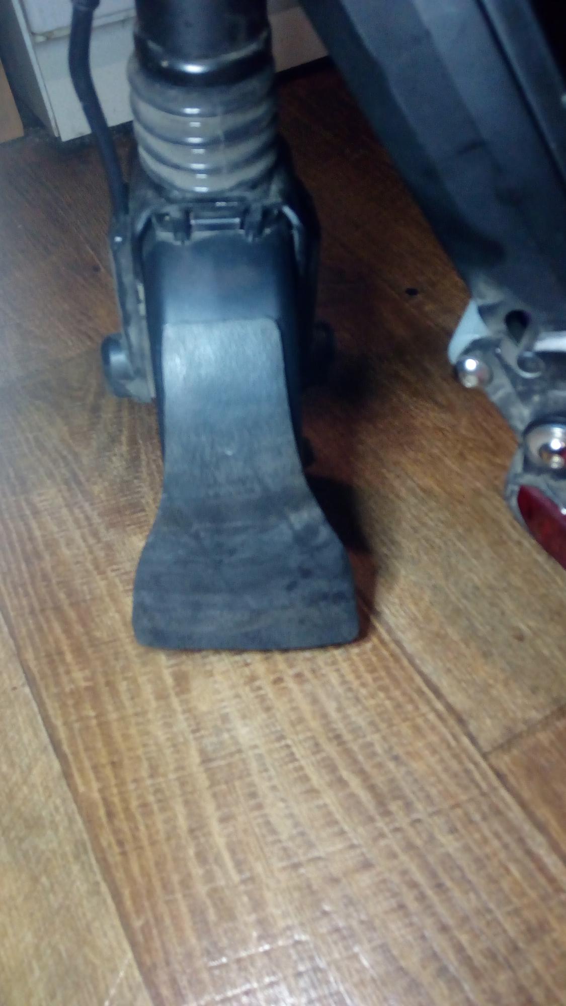

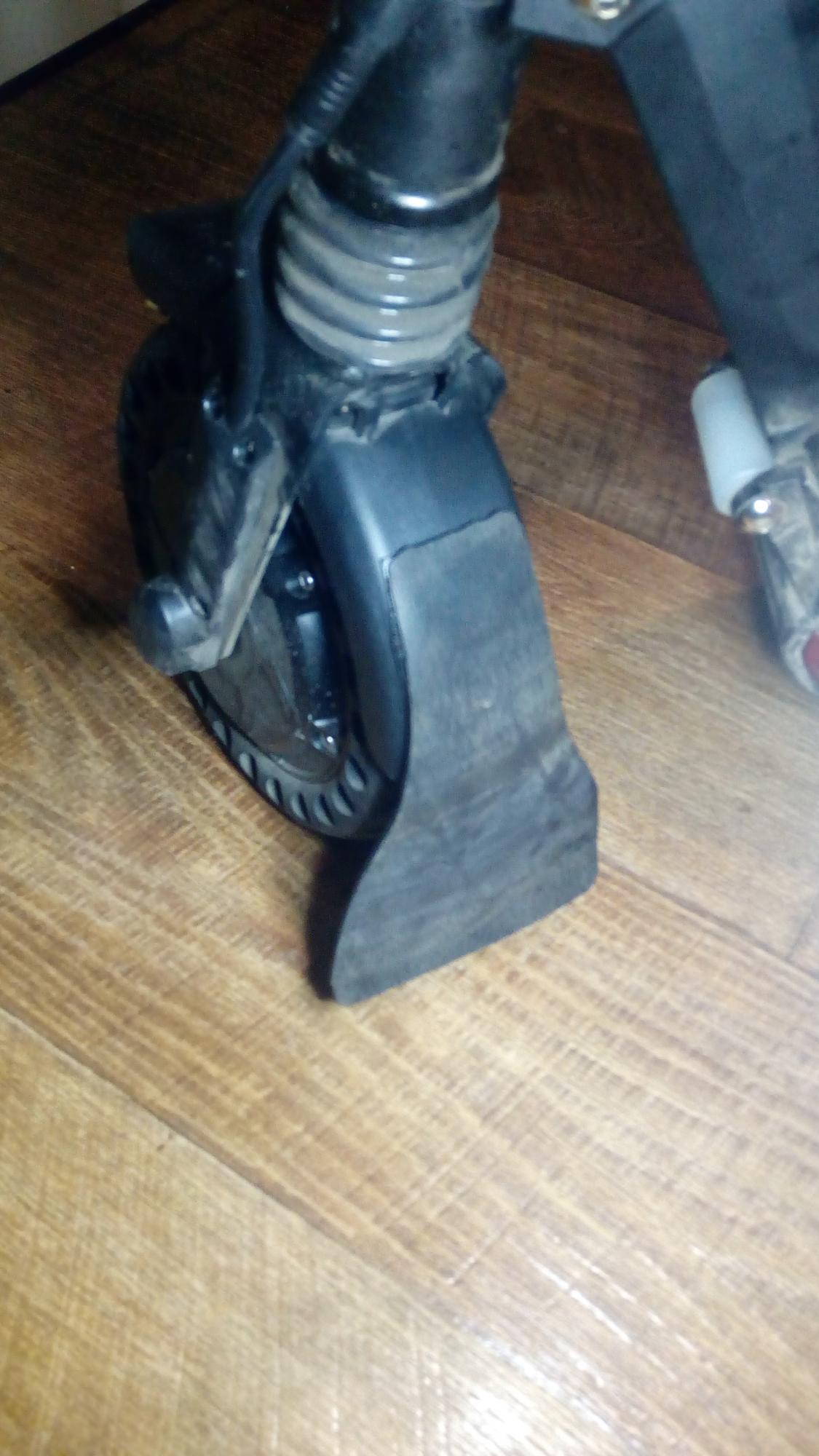

Всем привет! Будем последовательны  и закроем наконец тему с брызговиком  ;-)
Мне понадобилось: скотч двусторонний (4 см ширина), кусок шины автомобильной, тестовая картонка (наконец от неё избавился), ручка, ножик, ножницы:
(За кадром осталась тряпочка чтоб все протереть, спирт для обезжиривания, чеб совсем все по правилам, ну и пивасик для настроя))

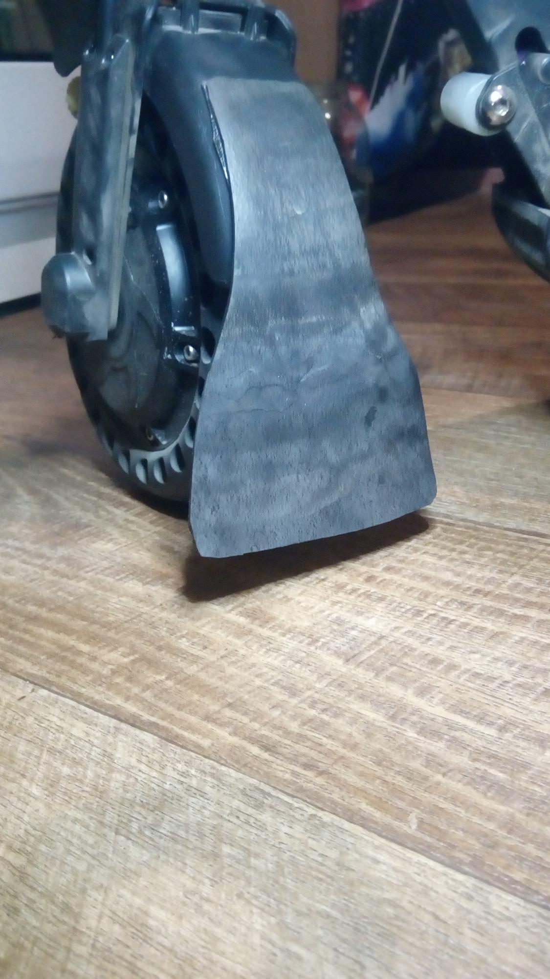

Перед конечной сборкой все выглядело так:
(думаю комментарии излишни)
Ну и конечный результат:
На идеальную форму не претендую  :hello: и результат считаю вполне удовлетворяющим все потребности.
Сверху думал обычным скотчем прихватить, но это лишнее и уверен, ничего не отвалится.
И в довесок, ещё раз отмечу, что жесткое крепление (клёпки, тем более шурупы) не рекомендуется, т.к. крыло в последующем по этим дыркам  отломится, тем более если будет не резина, а жёсткий материал...
