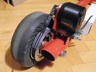

Я кажется придумал как защитить от абразива диск тормоза - мысль банальна, но я конкретно придумал конструкцию.
Щиток между колесом и тормозным диском , плотно огибающий тормозной суппорт и прикрывающий торец тормозного диска. Похожие щитки стоят на автомобильных колёсах.
Этот щиток будет крепиться к корпусу самоката  и при снятии колеса его тоже придётся снимать.

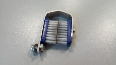

Выглядит симпатично, но как на счёт ресурса?
И потом набьётся мокрым абразивом  и прихватится морозом - что будет...

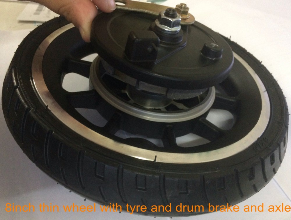

Басарга
[user]М-Велосипедист[/user], тогда только барабан! :-D
Не ленточный, нет.
Все закрыто, пыль и вода не попадает внутрь
М-Велосипедист
Да я уже писал об этом желании попробовать барабанный тормоз, только колодочный.

Я вот вижу что хребтовая труба подведена не с той стороны. Нужно слева от колеса. И мотор не удачно стоит и пременён архаичный цепной привод. Вы вроде противник старых решений а показываете такое...
И тормоз заточен под те-же проблемы зимой...

Цитата: Басарга от 07 Фев. 2020 в 23:26Герметизация, шоб не вытекала, мля!
Полную герметизацию не обеспечить. Ну не сальник же ставить...

Не переживай, сегодня у меня уже ремённый привод, и не такой как на твоей комете.
Что пять лет никуда не ездили?   ;-D   В указании количества лет нет никакого смысла - важен пробег.
Ременной привод появился, а механический тормоз исчез..неоправданные жертвы.
У моей Кометы и вовсе ремня нет...не поспеваете за мной... B-)

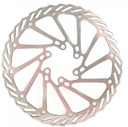

Цитата: rx3avs от 07 Фев. 2020 в 23:43Расскажи лучше про дырочки в тормозном диске.
Отверстия на тормозном диске разного назначения.
Ну для крепления это понятно ...
Удлинённые отверстия формируют спицы диска для создания подвижной упругости - это необходимо для суппортов с одной подвижной колодкой.
Отверстия в рабочей зоне колодок служат для разбивания водяной плёнки, которая не сжимаема и снижает коэффициент трения за счёт гидравлического скольжения.

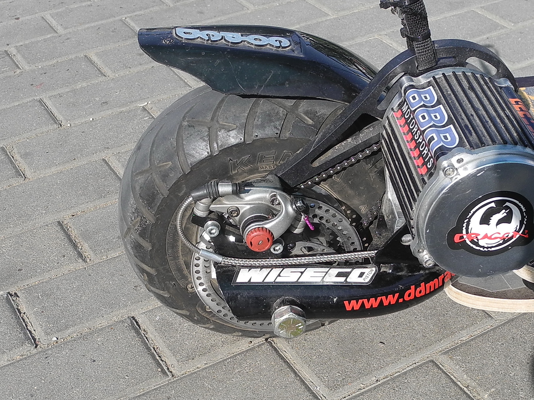

На обратном пути тормозить совсем перестало - устал я от таких тормозов - надо что то придумать...
rzaviy
Цитата: М-Велосипедист от 12 Фев. 2020 в 02:11устал я от таких тормозов - надо что то придумать...
ничего придумывать не надо,а просто прочитать несколько страниц назад и прислушаться к советам. :-D

Вам советовали перейти на нормальные расходники,а не выдумывать ротора.
Все навсево. И проблемы исчезнут сами собой.
К сведению,самая дешовая гидра имеет автоподвод колодок и нет надобности регулировать зазоры между ротором и колодками.
Колодки разных типов для разных целей.
Что про это не писали?
Добавлено 12 Фев. 2020 в 12:30
Кривые ротора кроме того,что убивают колодки,так их и настроить тяжело,чтоб адекватно тормозили.
правда для этого придумали плавающий калипер.
