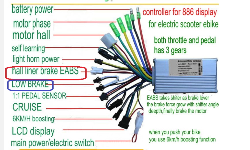

Цитата: rx3avs от 05 Фев. 2020 в 13:59А нету... Осилишь контроллер с тормозом ?
Только он же есть пропорциональный, а есть просто рекуперативный.
Ты какой хочешь?
Хочу тот который послабей - видимо ''рекуперативный'' - речь то о переднем колесе самоката с короткой базой.
М-Велосипедист
Цитата: rx3avs от 05 Фев. 2020 в 14:12Ну а контроллер-то готов приобрести?
Контроллер уже стоит на самокате я его показал в сообщении # 1619
Добавлено 05 Фев. 2020 в 14:17
Цитата: rx3avs от 05 Фев. 2020 в 14:12Скорее всего твоя хотелка закончится установкой колеса всё же назад.
Назад  приводное колесо ставить нельзя. При такой базе это опасно.
rx3avs
Цитата: М-Велосипедист от 05 Фев. 2020 в 14:16Контроллер уже стоит на самокате я его показал в сообщении # 1619
Это.... не.... тормоз....
Это подключение к ручке тормоза, дабы отключать двигатель во время торможения. т.е. защита.
Тормоз обозначают в основном EABS.
rx3avs
#1625
Конкретный контроллер рекомендовать не могу, ибо уже прошёл этот этап. Но как это выглядит визуально подскажу.  В красном тормоз, в синем то же что и у тебя на фото.
М-Велосипедист
#1626
Цитата: rx3avs от 05 Фев. 2020 в 14:34В красном тормоз, в синем то же что и у тебя на фото.
Ну... спасибо хоть на этом. Дали  слово ''EABS''.... :-)

Автор.. А что на два провода в контроллере на которых тормоз написано, кнопку поставить и попробовать руки не дошли за столько времени?
Верно , очень занят. У меня сейчас в разработке сразу несколько уникальных проектов- кругом голова идёт.
И потом для чего использовать эту функцию? Ну при механическом торможении будет отключаться мотор и что это даст?
horrorlv
Я бы не стал реген тормоз делать на этом аппарате. Летом мотор перегреется гарантированно, слишком слабый мотор и высокая нагрузка. Ему и так нелегко, а реген добавит температуры.
М-Велосипедист
Верно, мотор на пределе. Он в принципе рассчитан на 36в а я в него вгоняю 48в.
Действительно электротормоз может его недопустимо разогреть - не подумал об этом...
М-Велосипедист
Цитата: rx3avs от 06 Фев. 2020 в 14:39Это дало бы тебе понимание, что это совсем не электрический тормоз.
Зачем же для этого заниматься подключением если понимание уже есть?  ;-D

Цитата: rx3avs от 06 Фев. 2020 в 14:39У меня такое колесо сейчас уже поедет третий сезон с рекуперативным тормозом и летом.
А на каком у вас напряжении моторчик?
rx3avs
Цитата: М-Велосипедист от 06 Фев. 2020 в 15:19А на каком у вас напряжении моторчик?
36 вольт. Если думаешь, что 36 и 48 кардинальная разница, то в данном случае это не существенно.
И что тебе мешает подать 36 или даже 24 вольта, ради конечного результата?
