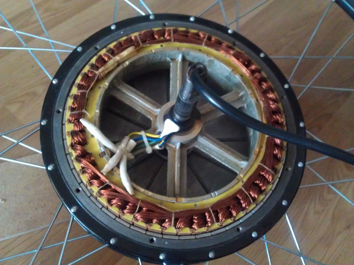

Ребят, здравствуйте. Нужна ваша помощь. Заказал набор мотор колеса редукторный 750вт уже в ободе заспицованный, на картинке был MXSUS, а прислали без опозновательных знаков, автор сказал, что этот не хуже MXSUS и это именно 750вт редукторник фирма как он сказал NCP, погуглил ничего не нашёл..сомневаться стал ибо заказывал одно, прислали другое и ещё никакой инфы не найти. Подскажите пожалуйста знатоки есть ли такая фирма и мотор колёса от неё на 750вт редукторное или нет?И как проверить именно 750вт или всё же прислали 500вт ибо различить их сложно. Буду признателен за любую помощь

Измерьте габаритные размеры мотора, его вес для начала. Приблизительный вес обода ищите в интернете.
GT Transeo 4.0 (2017) XF07 350 Вт 48 В 15 Ач LG Chem
Merida Matts 6.10-MD (2019) XF08+XF07 48 В 24 Ач
[user]tyntygydyn[/user], Различить, действительн, сложно.
А как правило - невозможно.
Если не ошибаюсь, на форуме есть тема по Мксус 750Вт.
Вам надо эту тему изучить и потом замерить ключевые параметры.
Это вес мотора, ширина магнитов.
Диаметр можно также замериить.
Основное отличие 500-750Вт в ширине магнитов и весе.... :exactly:

Вообще Вам решать - прислали-то уже "не то". Лучше или хуже - это уже следующий вопрос. Фото? Вес, размеры?

На мотор колесе написано только мелким шрифтом [b-b]ncps18113053[/b-b] гуглил,яндексил, такого даже не существует..по диаметру кривым измерением около 12-13 смс вроде...померию как следует..а вот вес измерить х.з. как..обод двойной фэтбайковские,усиленные спицы и как измерить непонятно что сколько весит..остаётся только измерять магниты
Может это радиус? 13 см диаметра - это тянет ватт на ... 200.

Не..именно диаметр, это редукторник фэтбайковский, он толстый.. Диаметр чёт в районе 12-14см если чисто середина без окаёмки под спицы..с ними около 16см

Если фэтовский, то похоже. Должен диаметр быть 145 по центру. 750 от 500 отличается усиленными шестерёнками.
Андрей70
Внешне 750 от 500 ничем не отличается, нужно внутрянку смотреть, нужно разбирать и мерить, тогда всё станет ясно
