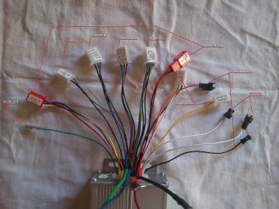

Примерно понятно, что к чему..ребят а скажите такой ещё момент, если неправильно самообучение сделал может повлиять? И как правильно сделать самообучение? А то я как-то на угад делал..перемкнул контакты включил зажигание колесо закрутилось и остановилось, я дал газу и оно опять закрутилось, потом перестало крутиться и просто гудело в моторе, я ещё дал газу оно закрутилось и остановилось, я выключил зажигание, разомкнул провода и всё. (Могут быть неточности, уже точно не помню как было)
P/s: ещё продавец сказал следующее про скорость: "Поставьте контроллер в режим 3-й передачи"
Как это сделать? У меня нет панельки управления, подключены только газ и тормоз к контроллеру. Распиновка ниже
Добавлено 20 Июнь 2019 в 15:02
Надо искать и подключать, возможно залезать внутрь и искать названия контактов.
tyntygydyn
Цитата: edw123 от 20 Июнь 2019 в 17:00Надо искать и подключать, возможно залезать внутрь и искать названия контактов.
как видно по распиновке есть 3 провода со штекером отвечающие за 3 скорости..только что делать не понятно
VitaliyS
...черный, это общий. Он будет звониться с другими черными. Если всё  разомкнуто, то ограничений нет. Замыкая черный с каждым из двух других поочередно, будет две ступени ограничения.

tyntygydyn
Цитата: VitaliyS от 20 Июнь 2019 в 17:44Замыкая черный с каждым из двух других поочередно, будет две ступени ограничения.
Я тоже так думал, продавец сказал нужно замыкать средний с двумя другими
Как быть х.з. как бы этими замыканиями не накосячить
Замыкайте через резистор 2-4 КОм.
tyntygydyn
Цитата: edw123 от 21 Июнь 2019 в 01:10Замыкайте через резистор 2-4 КОм.
Только какие замыкать не понятно..либо как тут сказали: чёрный с двумя другими, либо как продавец: средний с двумя другими.
