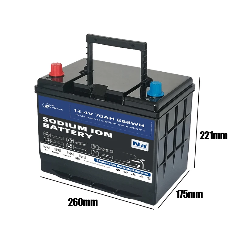

Airtau
#46
На али появились готовые батареи. Что скажете? Есть смысл брать вместо свинца?
https://aliexpress.ru/item/1005006814899734.html?sku_id=12000038393949942
koolon
Цитата: Airtau от 15 Июль 2024 в 22:09Есть смысл брать вместо свинца?
есть такой метод. листочек бумаги, посередине вертикальная линия.
слева записываете плюсы это затеи, справа минусы.
Далее глазами смотрите на весь список, и принимаете решение  :-)
Airtau
Цитата: koolon от 15 Июль 2024 в 22:48есть такой метод. листочек бумаги
Этот метод я уже опробовал. По всем параметрам плюсов гораздо больше. Вот только цена смущает. Слишком низкая. И продавец молчит как партизан. А если смотреть на аналог то двукратный демпинг получается.
koolon
цена как два свинцовых agm или три wet. плюс еще по напряжению около половины емкости будет в рабочем диапазоне
SMILE1
Цитата: Airtau от 15 Июль 2024 в 22:09Что скажете? Есть смысл брать вместо свинца?
Запросите у продавца вес аккумулятора. Если вам ответят 14+кг, то это и есть свинец.
Но с модной наклейкой.  :dance:
