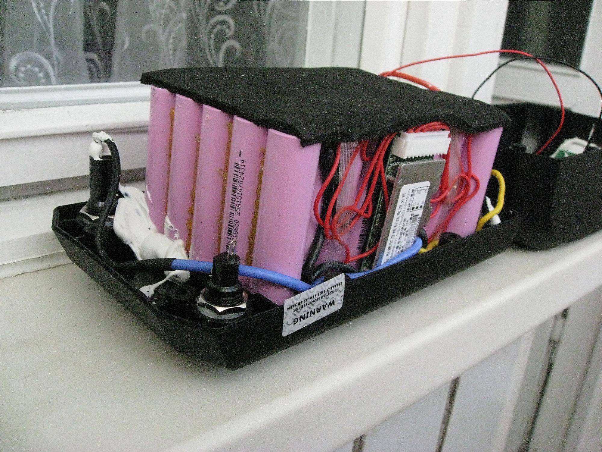

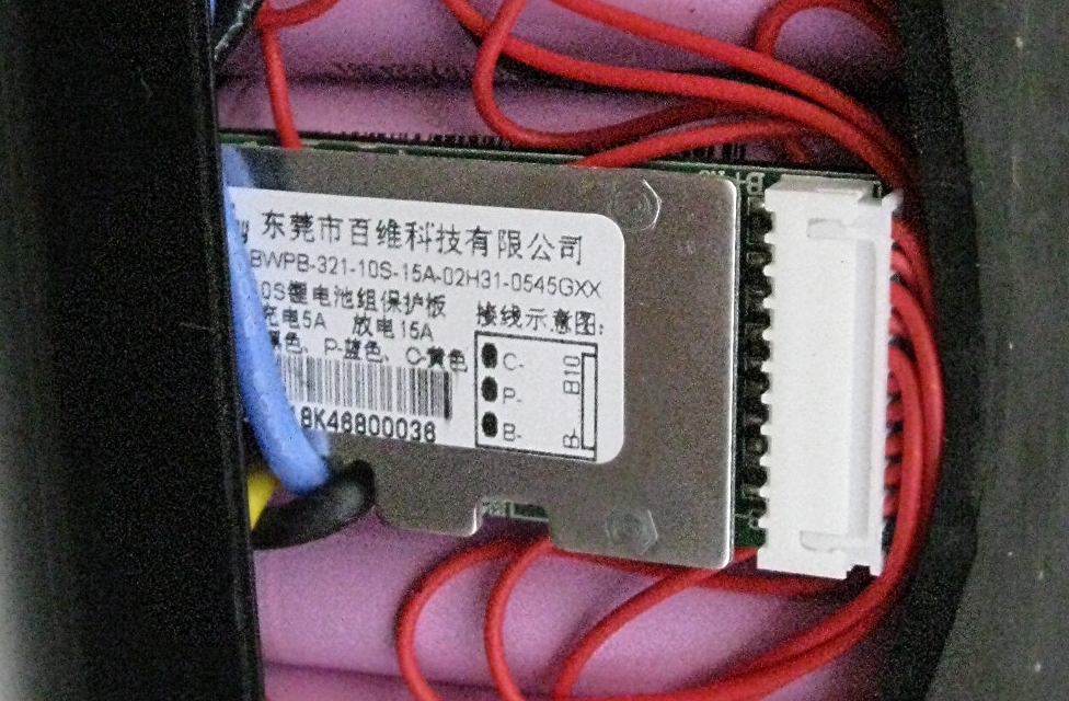

Привет! Странная история с внешней АКБ.  Поместил внешнюю АКБ Shrinker 36V 10Аh в сумку-холодильник и положил в рюкзак. Длина провода 1,5 кв.мм составила 2,5 метра. Температура на улице от 0 до +2 град. Результаты меня не порадовали. Самокат аналог Куго 36В / 6,6Ач тянет плохо, ток при разгоне до 14А.  Заряд  при движении падает на глазах. С полным зарядом в  42В где-то на 7 км напряжение при разгоне падало до 33В. После остановки на 1 минуту напряжение возвращается к адекватным показаниям  до 39В. Прокатился по парку и до гаража всего 8,5 км. Температура в сумке с АКБ на ощупь примерно 30-35 град., хорошо руки греть. Сумка провисела в гараже 5 часов при Т = +5 град. Заряд 38В. Проехал до дома 1,5 км и напряжение вообще падало до 32В! Весь пробег 10км. Остаточный заряд опять 37,2В. Вроде и можно ехать, но при разгоне можно получить отсечку. Полный абзац. Я на стоковой АКБ с 6,6Ач летом проезжал 18-20км.  Может надо сечение провода увеличить?  А может дело в контроллере: я грешил на стоковую АКБ, которой уже 2,5 года и пробег на ней был по 5-7км. НО когда её разобрал то напряжения на единичных аккумуляторах было 3,65 - 3,8В. Вроде ещё живая. Есть мысли у знатоков?  :bw:

Я конечно не шибко знаток, но пару советов дам. С такими жесткими просадками с 42в до 33в - однозначно проблема в батарее. Ибо если не в ней, то контроллер бы уже погорел от больших токов много больше 15А. Попахивает жестким разбалансом ячеек или слишком хреновым их качеством. Прежде всего нужно разобрать батарею и убедиться в целостности всех ячеек, особенно в их общем количестве. Бывают случаи, что вместо трех банок на секцию китайцы пихают две и те полудохлые. Либо отвалилась контактная сварка и весь ток тянут минимум банок. Промерять напряжения на каждой секции обязательно. Сфоткать элементы, найти их данные в инете, посмотреть характеристики, а именно максимальный длительный ток разряда. Затем, если нет повреждений в сварке и самих банок, все секции зрядить до 4,10-4,15в максимально одинаково и потом каждую разряжать отдельно нагрузкой с током 10-15А, при этом сперва убедившись, что работают все ячейки внутри одной секции (легче всего по нагреву увидеть). и засекать просадку на каждой секции + измерять температуру ячеек постоянно. Разряжать высоким током не более 10 минут! (следить за нагревом, принять меры безопасности!) Таким образом можно выявить слабое звено в батарее (с бОльшей просадкой под нагрузкой), либо отбраковать все ячейки, как некачественные для таких токов.
Все это можно делать самому, только если есть опыт и знания по безопасности работы с литием, а можно отнести в контору, что правильнее и безопаснее, которая погоняет батарею на оборудовании и выдаст вердикт: лечить или еще поживет пациент.

Привет! Спасибо за советы, но они предполагают наличие дома соответствующего специального оборудования. Батарея собрана своеобразно, на БМС максимальный ток прописан 15А. Поэтому придется воспользоваться лишь последним советом: обратиться в мастерскую. Хотя на АКБ я грешу в последнюю очередь, т.к. я всё лето использовал её как дополнительную на Eboard 36В 350Вт и она показала себя лучше основной.
cephal

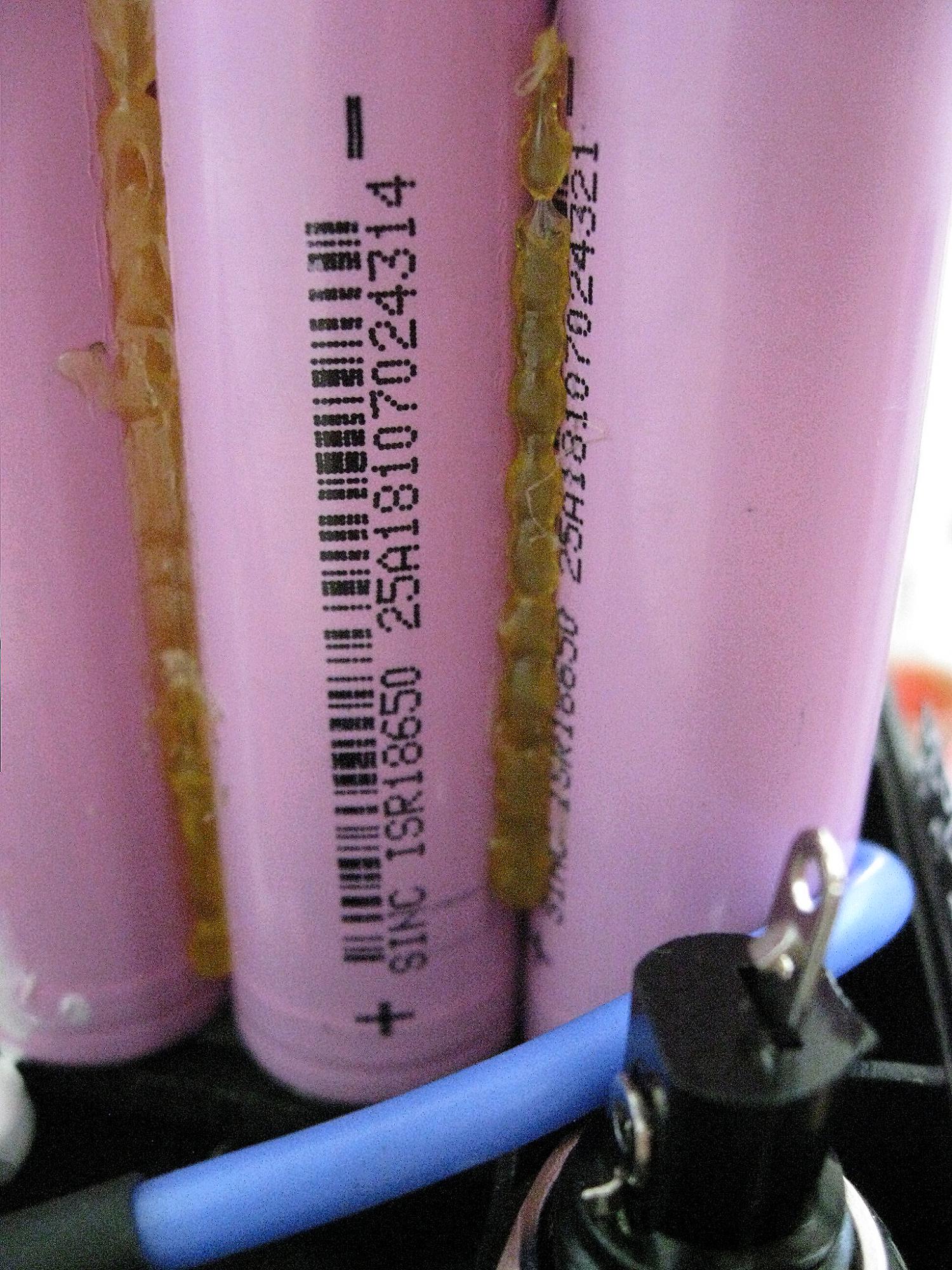

В общем-то кроме мультиметра самого простого никакого оборудования не нужно. Для нагрузки прекрасно подходят лампочки галогенки 12 вольт 75 ватт (можно и больше ватт хоть 100), только охлаждение им надо на всякий, просто кулером от компа сойдет вполне. Батарея судя по фото на 30 элементах, такие не встречал банки, надо гуглить их датащи. Ну и соединять конечно проводами потолще на высокие токи если тестить. Конечно, в спец мастерской все сделают лучше (возможно!), если не будут филонить, ссылаясь на праздники. но мне интереснее все это было ручками своими проделать дома, да и для развития полезно, если что - ютуб в помощь есть.
Если к этой батарее претензий нет - проверяйте стоковую, которая уже отпахала свое. но если две в параллель - в любом случае просадки в 7-9в быть не должно, даже на морозе. У меня тоже две б/у в параллель (обе от куги) - проседает максимум на 3-4В  на холоде при макс токе 12А. И БМС здесь точно непричем, если только она не отрубает одну батарею сразу на старте, а вся нагрузка ложится на дохлую вторую. но этот вариант легко проверяется и отметается, хотя впринципе такое тоже возможно.
