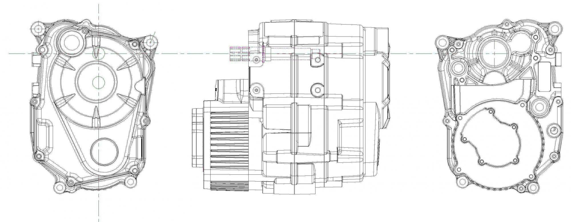

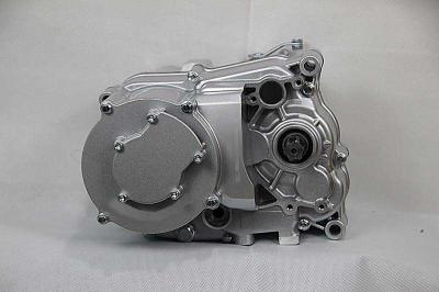

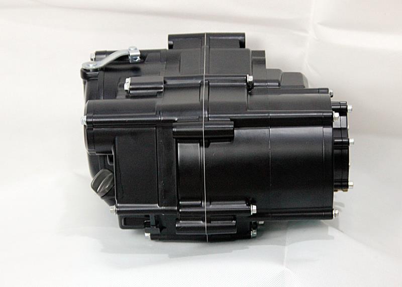

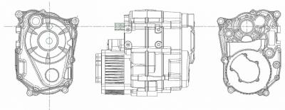

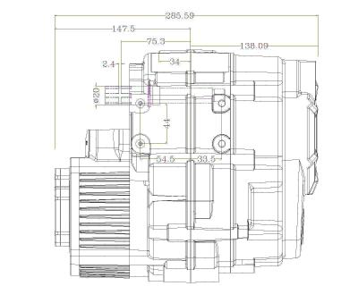

Коробка передач GB200 - в отличии от GB110 - была полностью  спроектирована как говорится с нуля под электромотоцикл.
Так же и двигатель был спроектирован специально под коробку передач - про двигатель - позже и отдельно.
принимаем оплаты в биткоинах

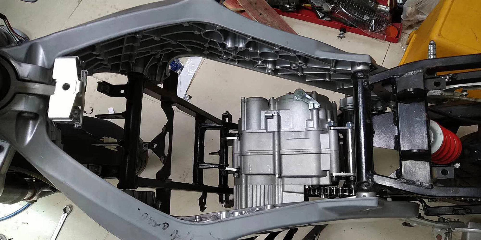

Размер коробки небольшой - ее можно на поставить практически на любой мотоцикл:
Коробка 4-х ступенчатая - со сцеплением. Скорости переключаются как на стандартном мотоцикле "пониженная вниз, - повешенная вверх"
Вес коробки 17 кг вместе с двигателем номинальной мощности 3кВт
Двигатель:
Длина магнитов 100 мм
8 полюсный
Диаметр ротора 65 мм
статорные пластины 0,35мм
Тип двигателя: Синхронный двигатель с постоянными магнитами
Ближайший контроллер который можем посоветовать:  DECO 275A
Номинальная скорость вращения: 5000 об.мин
Максимальное номинальное напряжение: 96В, обычно мы используем 72В
Угол холл сенсоров: 120 градусов
Сенсорная панель съемная, что очень облегчает ремонт двигателя в случае выхода холл сенсоров из строя.

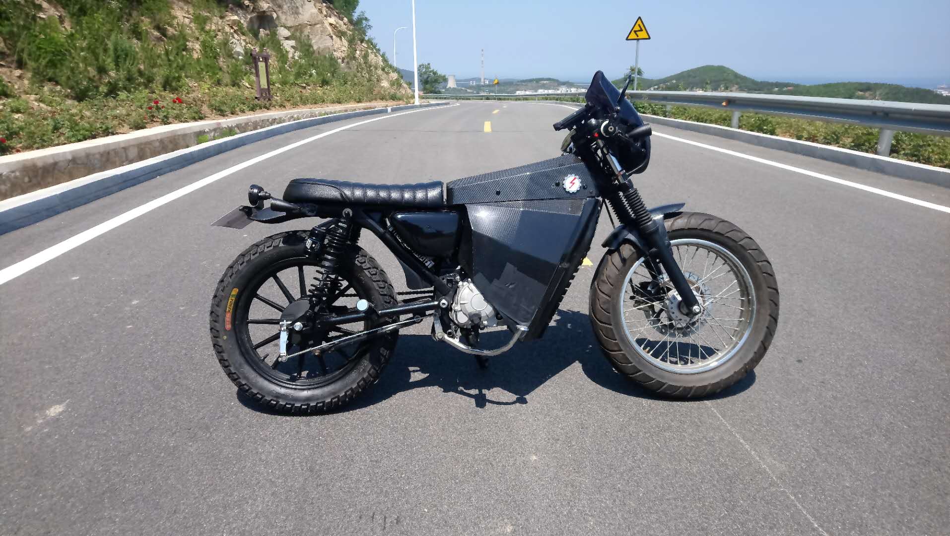

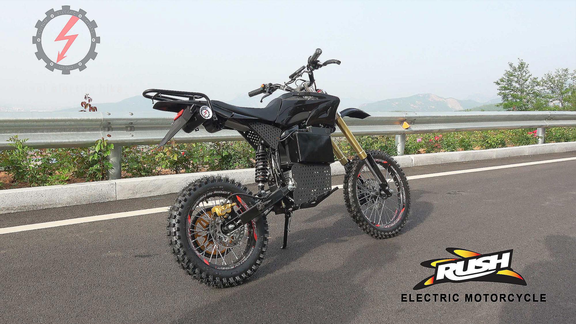

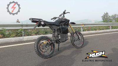

Вот как выглядит на мотоцикле:
Звук работы коробки с двигателем - почти бесшумный - больше похоже на свист.
Максимальная скорость с 3 кВт двигателем - 110 кмч, очень бодрый разгон.
В ближайшее время выйдет обзор данной коробки. Для заказа уже доступна.
Обзор КПП от "Гаражный бложик" (StolzUser)
Цена с доставкой до Москвы (склад): 599 долларов.
Время доставки 20-25 дней, кому надо быстрей - 10 дней но доставка будет дороже.
Принимаем оплаты в биткоинах

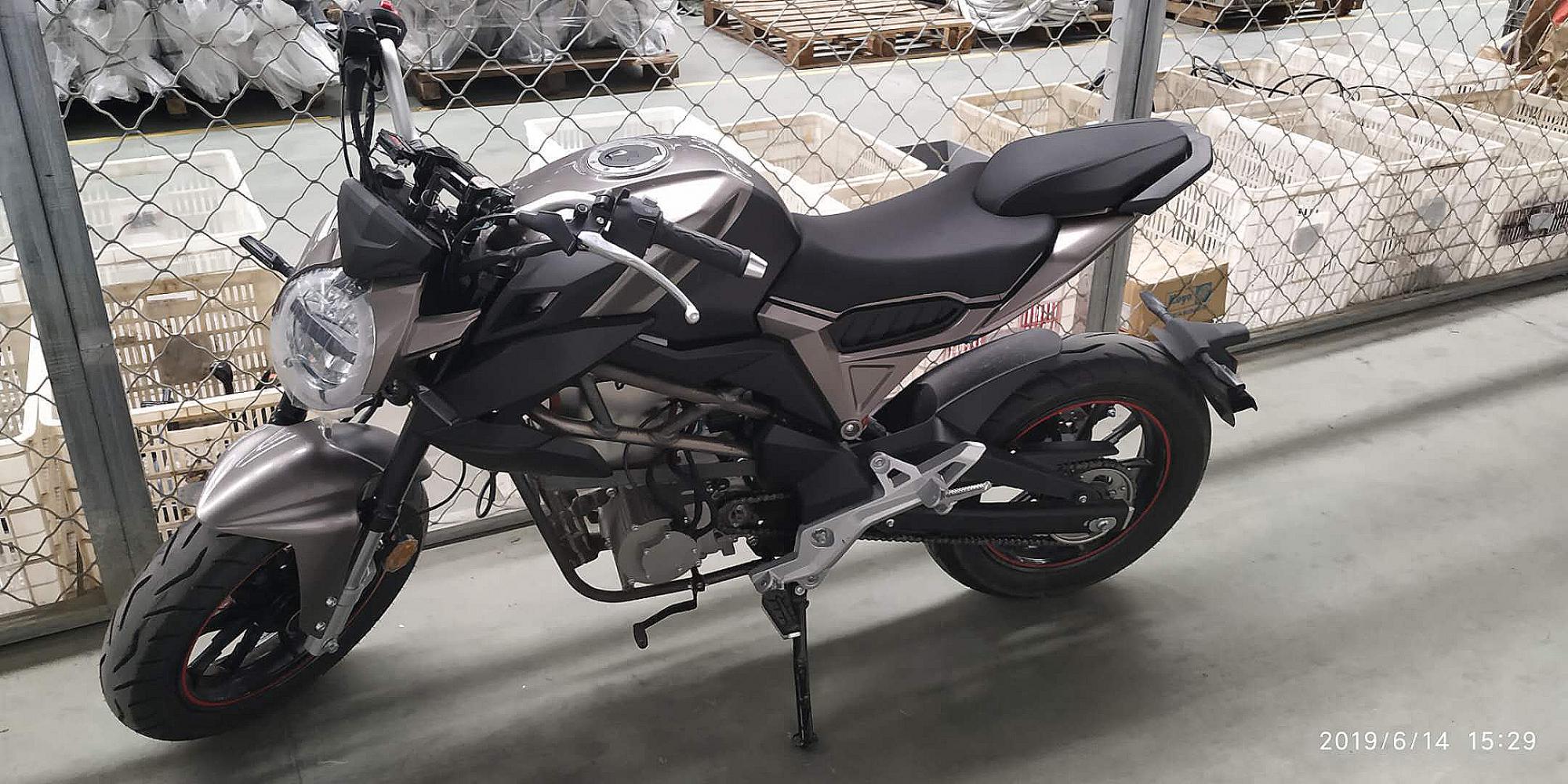

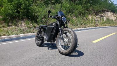

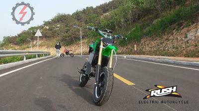

Буду выкладывать фото от клиентов которые устанавливали эту коробку на мотоциклы.
Это мотоцикл U5 - (есть его аналог U3 с 17" колесами)

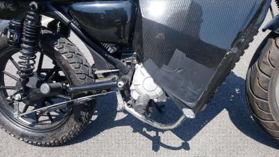

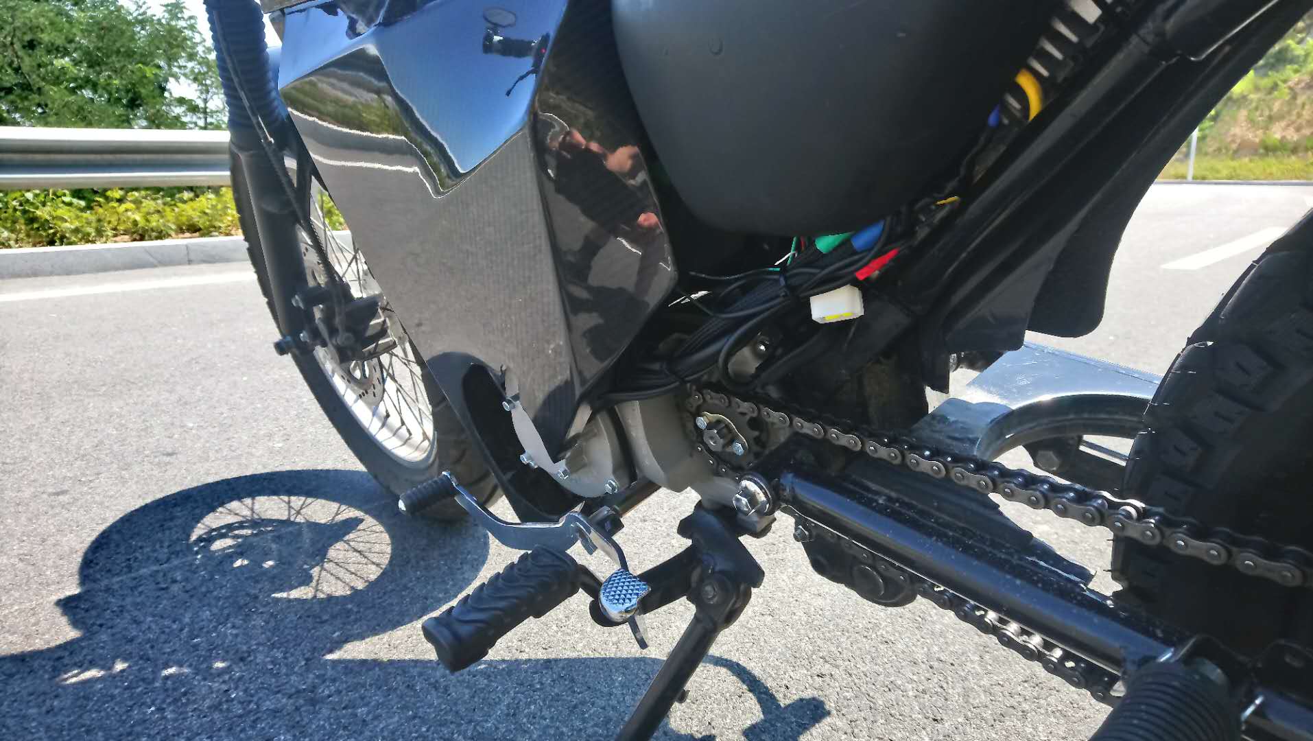

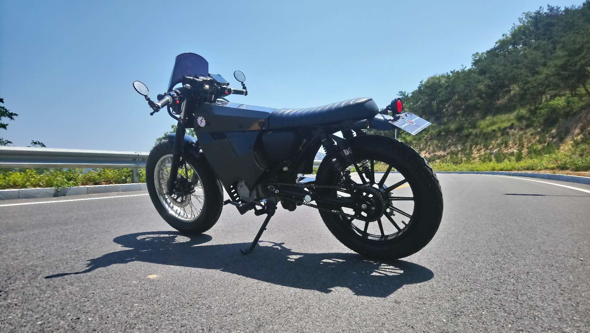

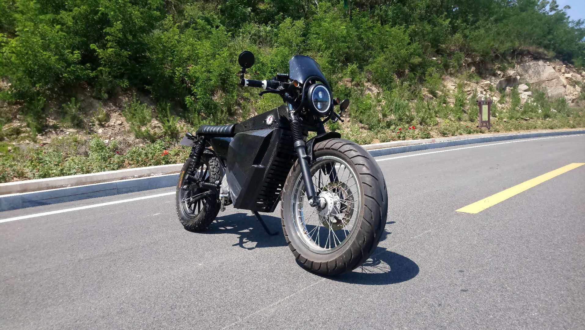

Кафе райсер с кпп GB200
Максимальная скорость 110 кмч, только с контроллером KLS7245MN
Расход на 60 кмч примерно 25А (имею ввиду по ровному по асфальту без встречного ветра)

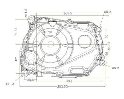

stels
Цитата: edw123 от 24 Июнь 2019 в 12:36На мотоциклах (в смысле на двс) зад... э-э-э голова чувствует, что обороты упали ревёт надрывно - надо вниз, воет - надо вверх  С электрмоторной моментной кривой всё по другому: очень многие честно считают, что нормально и на одной ездится и переключаются только в совсем криминальных случаях - с места на бордюр, 100кг в крутую горку... А сцепление... да она через пару месяцев уже "на автомате" жмётся.
Что Вы удивляетесь. За базу опять взяли обычный питбайковский мотор. Потому и КПП 4-х ступка. Сравните внимательно как выглядит этот картер и к примеру YX160.  Просто взяли готовые "потроха" и отлили свой картер без посадки под цилиндр и с слегка изменив дизайн.
По моему мнению это самое верное решение.
Однако про:
Цитата: Denzel Motors от 21 Июнь 2019 в 15:44была полностью  спроектирована как говорится с нуля
Мягко говоря приукрасили. И зря. помимо "легкого введения в заблуждение" еще и непонятно что внутри а стало быть от чего запчасти искать.
Кстати могли бы и выкинуть ставшее ненужным сцепление (оно теперь только сопротивление лишнее взбалтывая масло в картере дает). Но это надо шестерню поменять, видимо таких станочных возможностей пока нет.

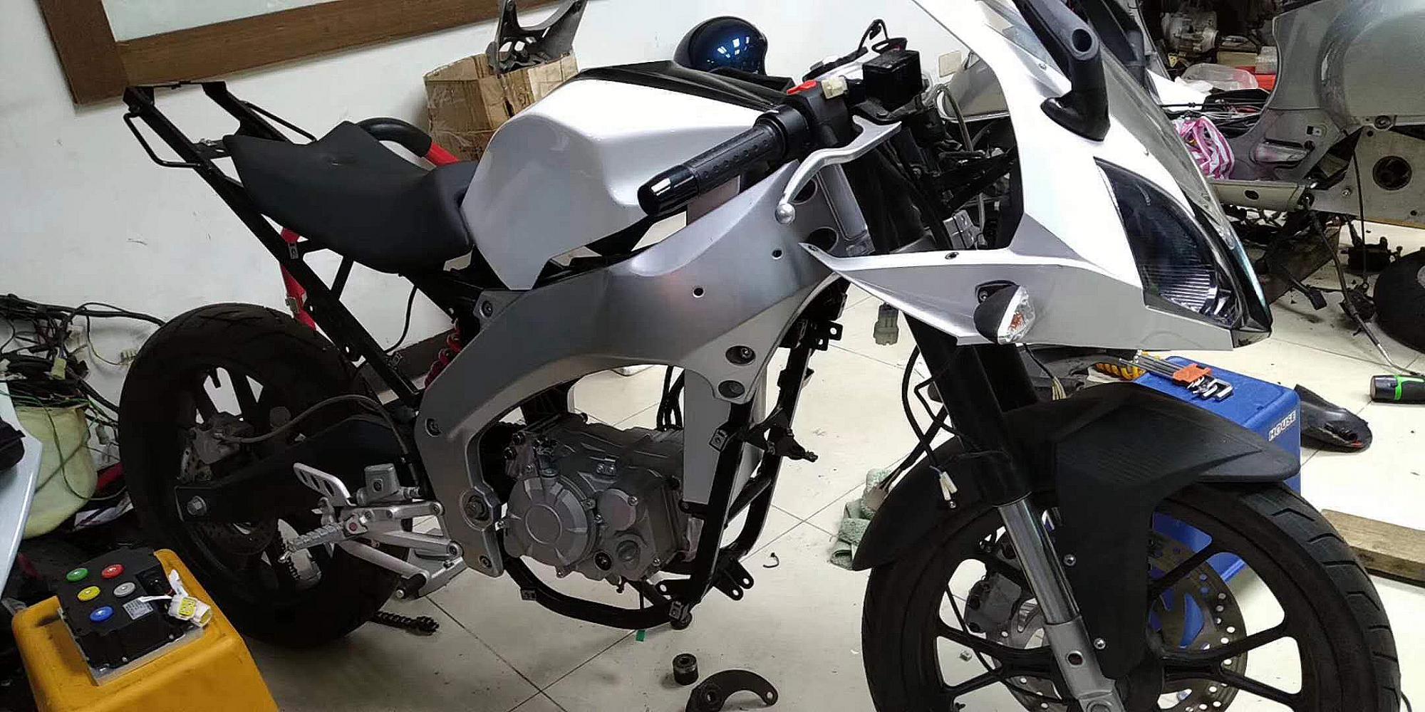

Максимальная скорость с 4 кВт двигателем - 110 кмч, очень бодрый разгон.
