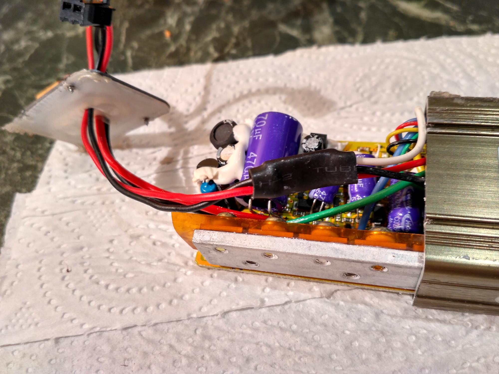

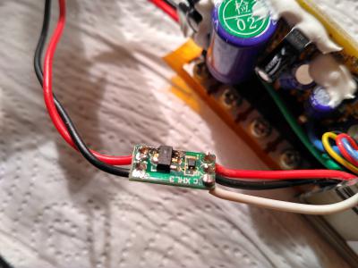

Евгений53
Тоже есть такая проблема.  У меня это произошло после ремонта крыла коротнул провода на стоп сигнал. При разбое контроллера обнаружил отдельный модуль управления стоп сигналом.  Есть вероятность что  крякнул один из транзисторов в этом модуле

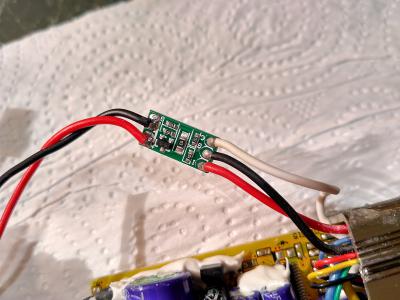

ybynty
У меня тоже эта же проблема, причем у меня две Куги S3, на обоих вышли из строя задние фонари, и вот мне сейчас пришел из Китая на замену - я занялся фонарями, и что я вижу - на разъеме питания заднего фонаря, выходящем из контроллера - постоянно есть напряжение! На обоих контроллерах! Только на одном - это напряжение 30 Вольт, стабилизированное, а на другом - полное напряжение батареи.
Как быть-что делать?

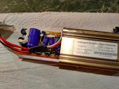

ybynty

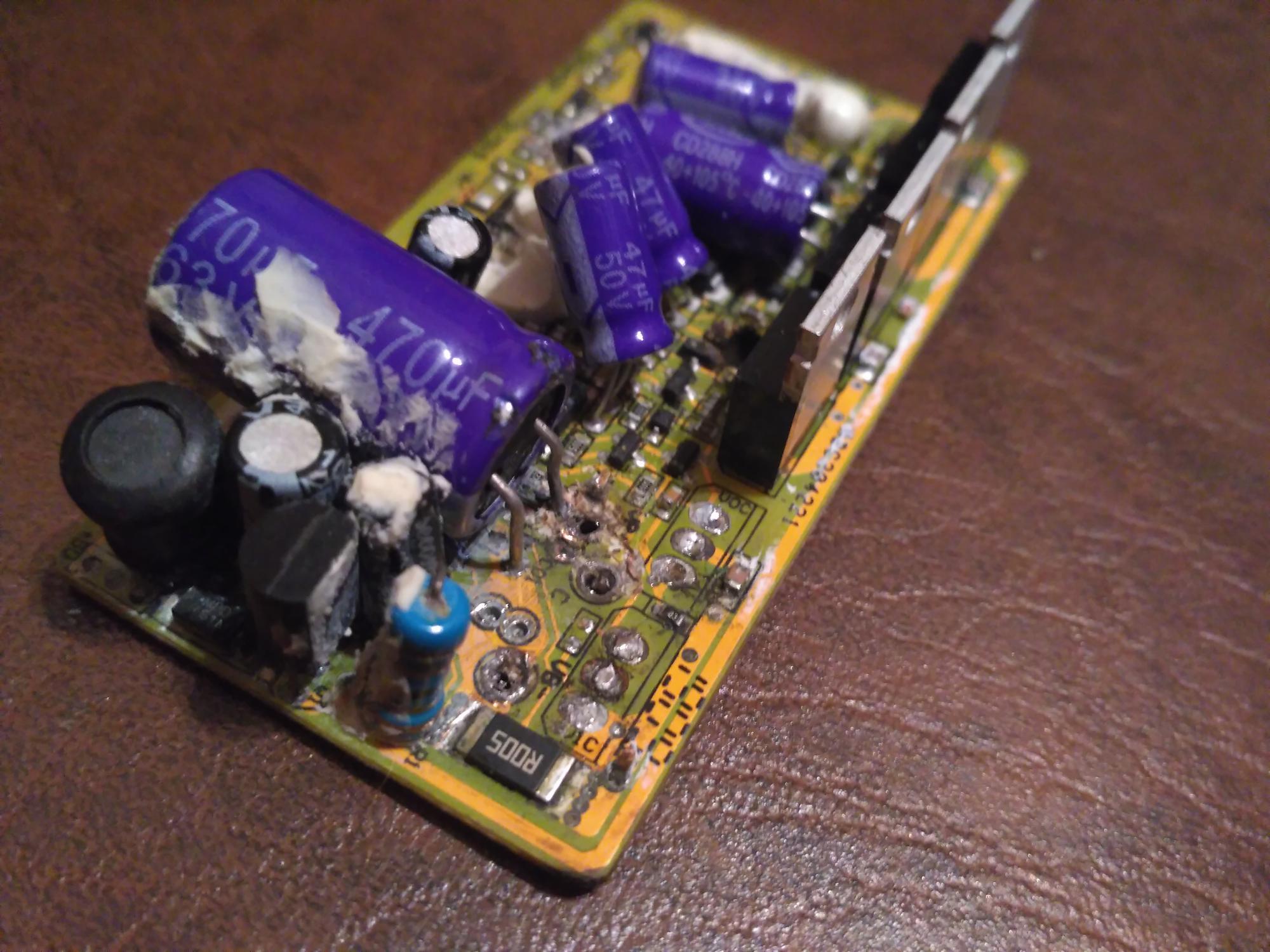

Ежели вдруг кто-то знает, где на плате контроллера находится элемент, сгорающий при замыкании проводов заднего фонаря на корпус самоката - соблаговолите посмотреть на сии фото, возможно, на них получится указать виновника?
Сергей_1959
Цитата: ybynty от 31 Дек. 2019 в 10:09возможно, на них получится указать виновника?
А смысл? На будущее замените проводку на фторопластовые, обмотанные фум-лентой и в термоусадке, иначе спалите и новый контроллер.

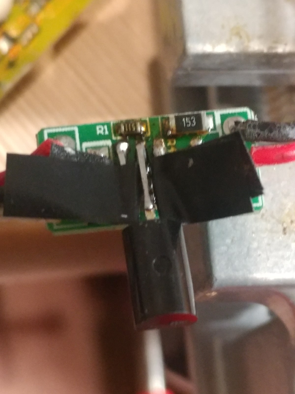

ybynty
Вроде добрался я до схемки, контролирующей включение заднего фонаря. И вроде даже видно пробитый транзистор на ней, так что дело за малым..
И вот наконец и он, больной зуб:
ybynty
В общем, продолжу тему: заменой пробитого ключа - решить проблему не удалось, фонарь по прежнему оставался гореть постоянно. Видимо, на плате контроллера фонаря вышел из строя еще какой-то элемент, найду его - поделюсь. А фонарь удалось починить заменой всей платки контроллера фонаря - у меня был сгоревший контроллер Куги, и я с него просто перепаял эту съемку. Теперь еще прокину провода фонаря не по центру, а по одному из боковых ух - одни минусы в стоковом решении были, визуально провода не видно, батареей его в деке перетирает.. и самое главное - провел тест гидроизоляции задней заглушки - так все отлично было, снаружи на заглушку воду нальешь - она тами стоит.  А вот если деку наклонить немного, чтобы вода стала место входа провода покрывать - то все, она в деку уходит! Провод фонаря - это самое слабое место в гидроизоляции батареи в деке, и нафиг его оттуда убирать, к чертовой матери, не дожидаясь перитонитов!

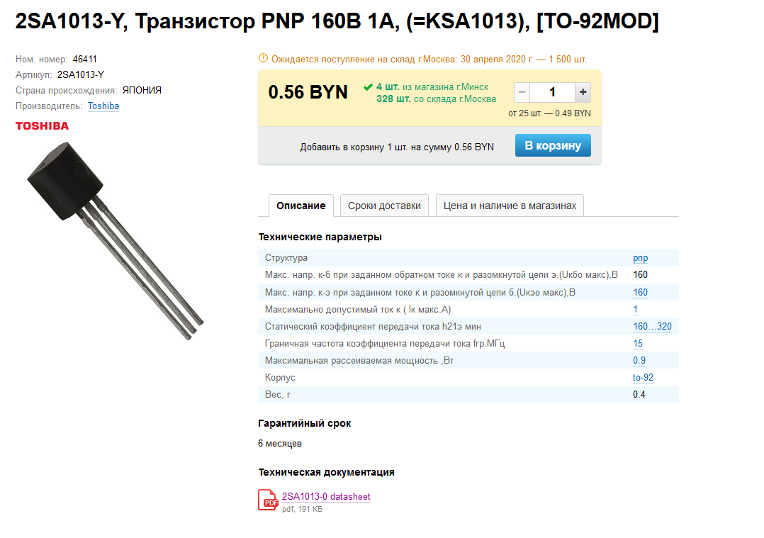

don0510
у меня тоже коротнула проводка фонаря, коротнула в дэке, фонарь горел постоянно, умер транзистор  2SA1013 (SOT-89), в таком же корпусе не нашёл у себя, взял в другом, запаял - всё заработало
фото

Проблема:
постоянно горит стопсигнал (kugoo S3)
постоянно горит головной свет (iconbit trident 125 duo )
причина, пробой транзистора с маркировкой 1013
звонится тестором в режиме прозвонки средняя и правая нога
часто дохнет резистор 511 между ногами транзистора
решение
я нашел в чипдипе аналог нашего 1013 в том же корпусе
BCX53-16,115, Биполярный транзистор, PNP, 80 В, 1.0 А, 1.3 Вт, PBF, [SOT-89]
https://www.chipdip.ru/product/bcx53-16pbf
работает без проблем (у меня 36в)
способ замены
на ноги транзистора паяльником наносим олово(много)
чтобы была единая капля на три ноги, через несколько секунд поднимает транзистор пинцетом
после паяльником удаляем лишне олово, пинцетом прижимаем к месту пайки новый транзистор и поочереди пропаиваем ноги
транзистор должен сесть на свое место

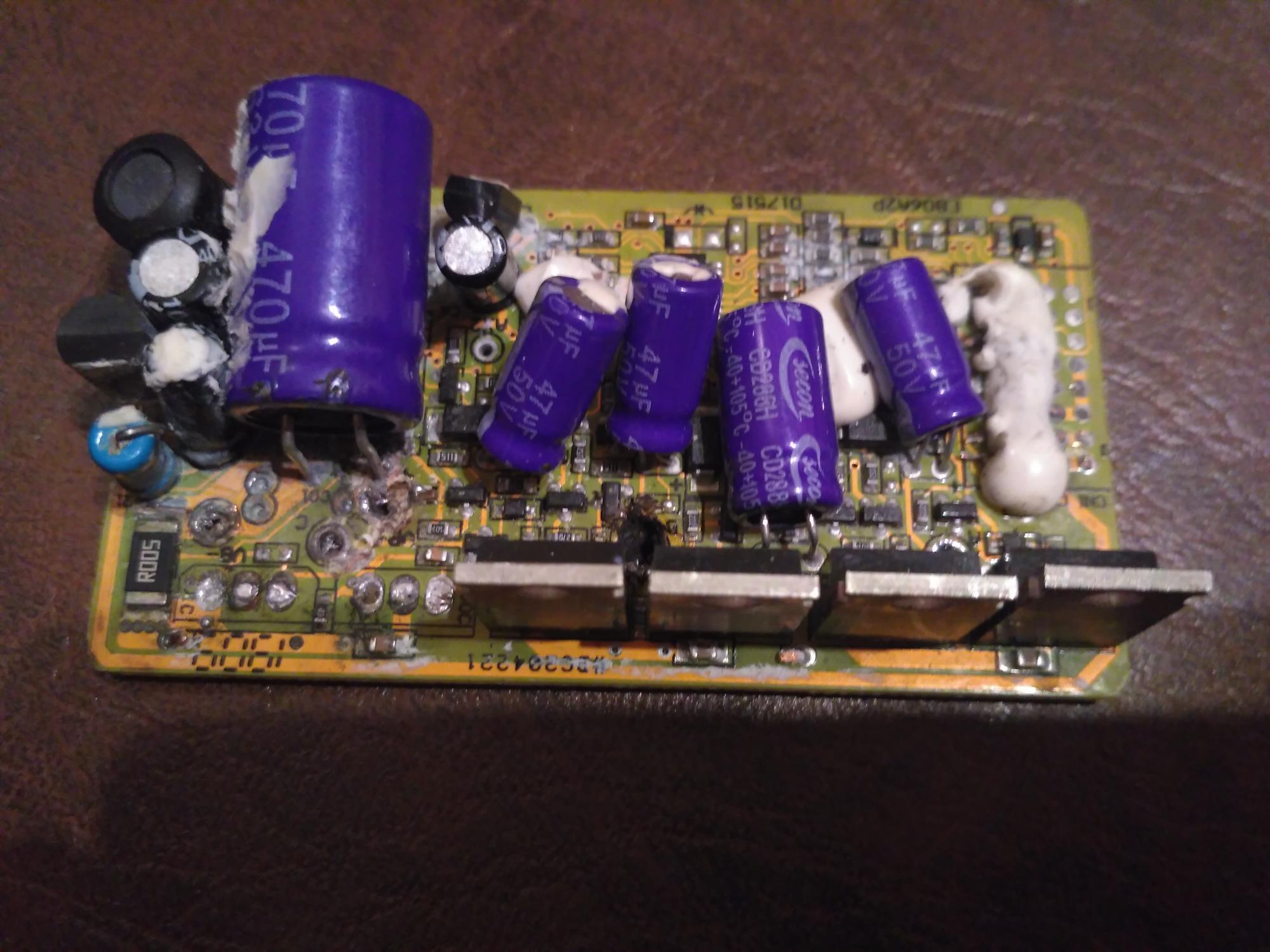

Купил на авито кугу с3. Заднего фонаря в крыле не было. Я не придал этому значения. Продавец сказал, что недавно менял контроллер и дисплей. Прокатился я первый день - всё хорошо. Решил восстановить задний фонарь. Поставил светодиод от подсветки телевизора, но на пробу не стал ставить резистор. Хотел потом подобрать. Светодиод загорался, когда я нажимала тормоз. Будто бы всё хорошо. Но когда я включил свет, светодиод моргнул и сгорел. А когда я поставил другой светодиод уже с резистором, он стал гореть постоянно.
Замеры показали, что на провод постоянно подаётся 25,4 В, при нажатии на тормоз напряжение становится 18,1 В, а при включении света напряжение перемигивается с 25 на 18, туда-сюда.
Контроллер внутри немного не такой, как на фотографиях в этой ветке. Отдельного контроллера на фонарь нет. Просто выходит два провода, черный и красный, и уходят в деку, и выходят под крылом.
Подскажите пожалуйста, как мне восстановить работу фонаря? Что могло сгореть вместе со светодиодом?
Mr. Rock
Нашел на плате транзистор 1013, расположен рядом с тем местом, откуда выходит проводка на фонарь. У транзистора звонятся левая и средняя ножки. Они же звонятся с плюсом провода фонаря. Так должно быть или это тот самый транзистор, который надо менять? Я не понимаю принцип работы транзисторов)) Да еще и таких милипуперных))
Night Fury
Цитата: Mr. Rock от 02 Июнь 2024 в 06:06Нашел на плате транзистор 1013, расположен рядом с тем местом, откуда выходит проводка на фонарь. У транзистора звонятся левая и средняя ножки.
Пробило транзистор, надо менять
Alexcenter
Цитата: Mr. Rock от 02 Июнь 2024 в 06:06Нашел на плате транзистор 1013, расположен рядом с тем местом, откуда выходит проводка на фонарь. У транзистора звонятся левая и средняя ножки. Они же звонятся с плюсом провода фонаря. Так должно быть или это тот самый транзистор, который надо менять? Я не понимаю принцип работы транзисторов)) Да еще и таких милипуперных))
 Менять однозначно! Вы ещё не видели "милипуперных", этот ещё "гигант" против других ))) Если звонится крайняя левая ножка, то нужно ещё проверить резистор в этой цепи... он должен там быть. Это управляющий сигнал с контроллера для включения транзистора.

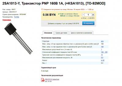

Цитата: Alexcenter от 02 Июнь 2024 в 14:06Менять однозначно! Вы ещё не видели "милипуперных", этот ещё "гигант" против других ))) Если звонится крайняя левая ножка, то нужно ещё проверить резистор в этой цепи... он должен там быть. Это управляющий сигнал с контроллера для включения транзистора.
Купил днем в радиодеталях а1013 y414. В большом корпусе и на ножках. У него обратная цоколевка. Подогнул ножки буквой Г и впаял на место смд транзистора. Как вы написали, что менять, сразу стал менять.
Холостое напряжение на выводах фонаря ушло. При включении света напряжение перемигивается 0В - 40В - 0В. При нажатии на тормоз напряжение 40В постоянное.
Спасибо! Похоже, всё получилось!
