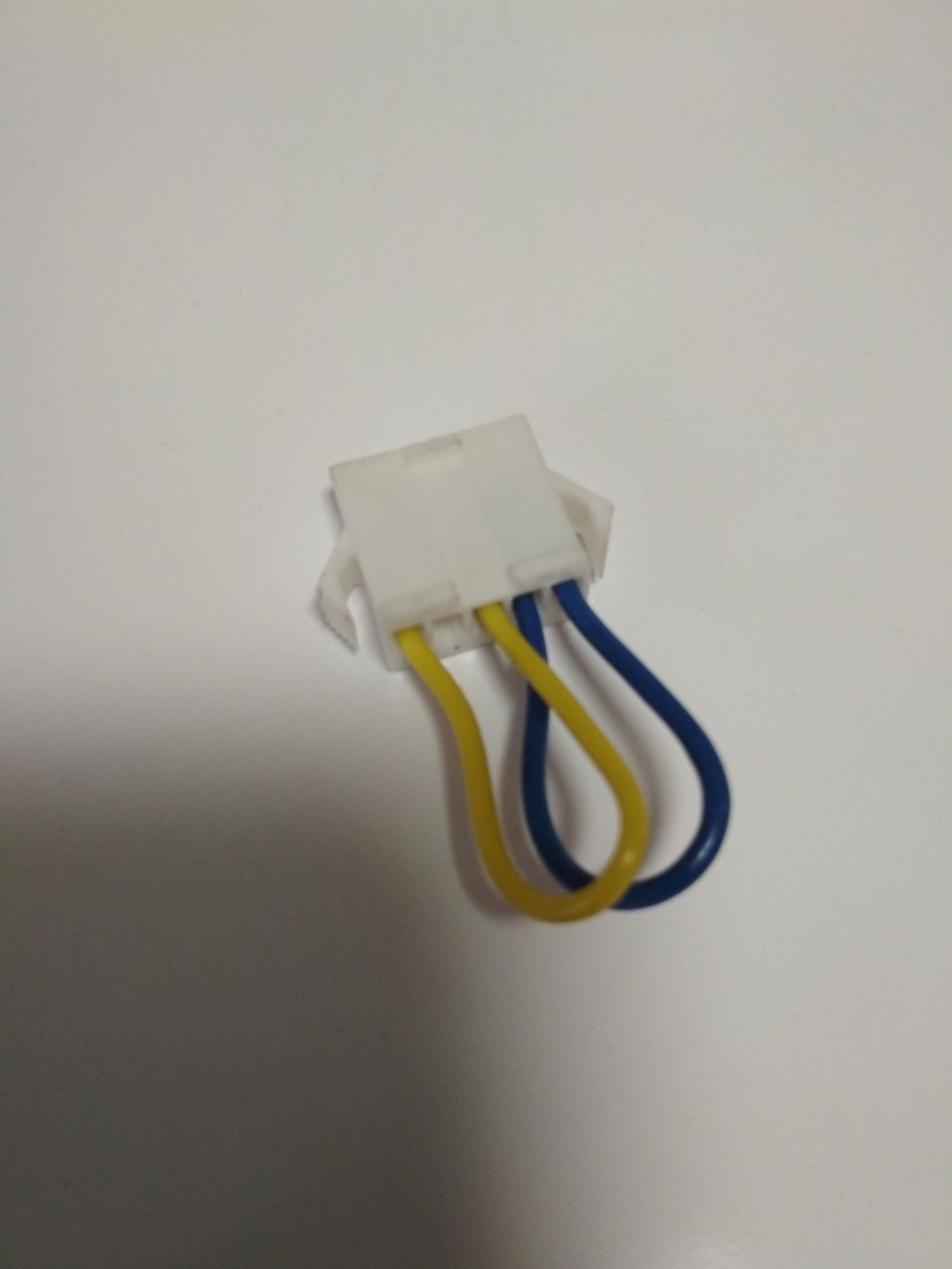

Ну и второй мини вопрос — для езды без дисплея(KT совместимый) достаточно нужные перемычки поставить в соответствующий разъем, верно? Может у кого завалялась картинка, что и куда?

К тому же "схемы" перемычек (см.предыдущие сообщения),  которые позволяют запустить этот контроллер без дисплея не подойдут. Правда их суть замкнуть питание на слаботочку и просадить RX на землю - чтоб в контроллер не пришли ошибочные данные (он тогда станет вообще вялым)

Перемычки можно и в ватерпруфные воткнуть.
