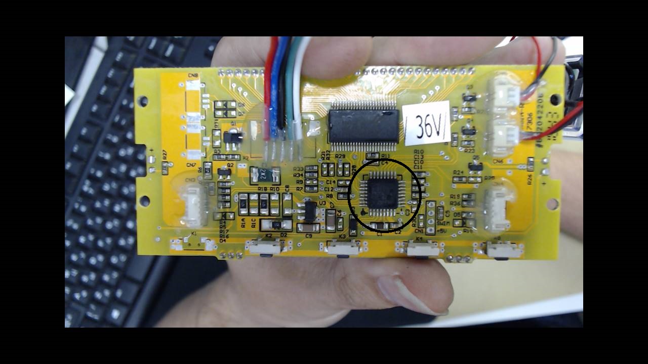

Суть проблемы : не переключает передачи вверх (соотв крайняя правая кнопка) работает совсем все кроме неё . Кнопку отпаивал прозванивал - рабочая . Нужен ответ специалистов, знающих , куда далее идет сигнал с этой кнопки . (Накрылся контроллер ?(ЦП ?))  Эта неисправность проявлялась 1 раз после покупки на 50 примерно км пробега - поглючило и все ок . И вот на 800 км уже насовсем не переключает .

[user]KugooUser[/user], все таки попробуйте позамыкать не кнопкой, а эти же контакты хоть пинцетом. Раз вы уже там знаете что где.

Увы, замыкание контакта пинцетом ничего не дает ...
Тут нужно , чтобы отписался человек , который понимает логику работы этой схемы.
Ну вот и все , хорошо , когда есть ведущий инженер  /:-)
Проблема заключалась в плохом пропое данного контроллера , от нагрева дисплеем он со временем 3 контакта перестали проводить сигнал . (Ну во всяком случае 1 из них это был от кнопки )
Были пропаяны выводы в проблемном месте , и все заработало .
На фото показываю контроллер , но увы , какие контакты пропаивали , не скажу. (Под микроскопом только непропой увидели)
Так что в случае подобной неисправности лучше пропаять все контакты.
UPD: Пропаивали 1 (и 2,3 за компанию)  контакты.(выяснил)  кроме того , вспомнил , что до неисправности самопроизвольно отключался свет , (предположу , что возможно 1, 2, 3 контакты это и есть кнопки 1, 2 ,3)
