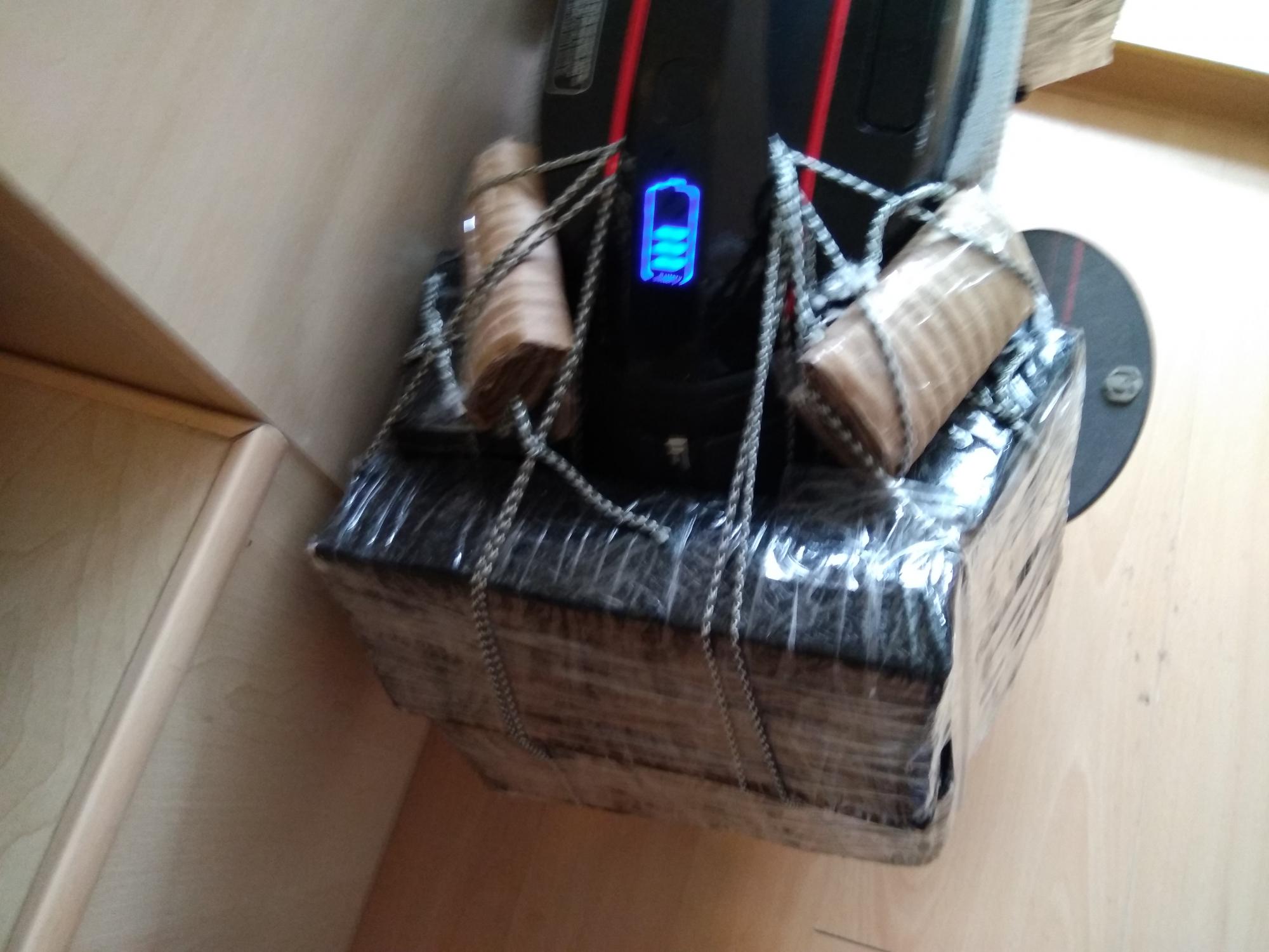

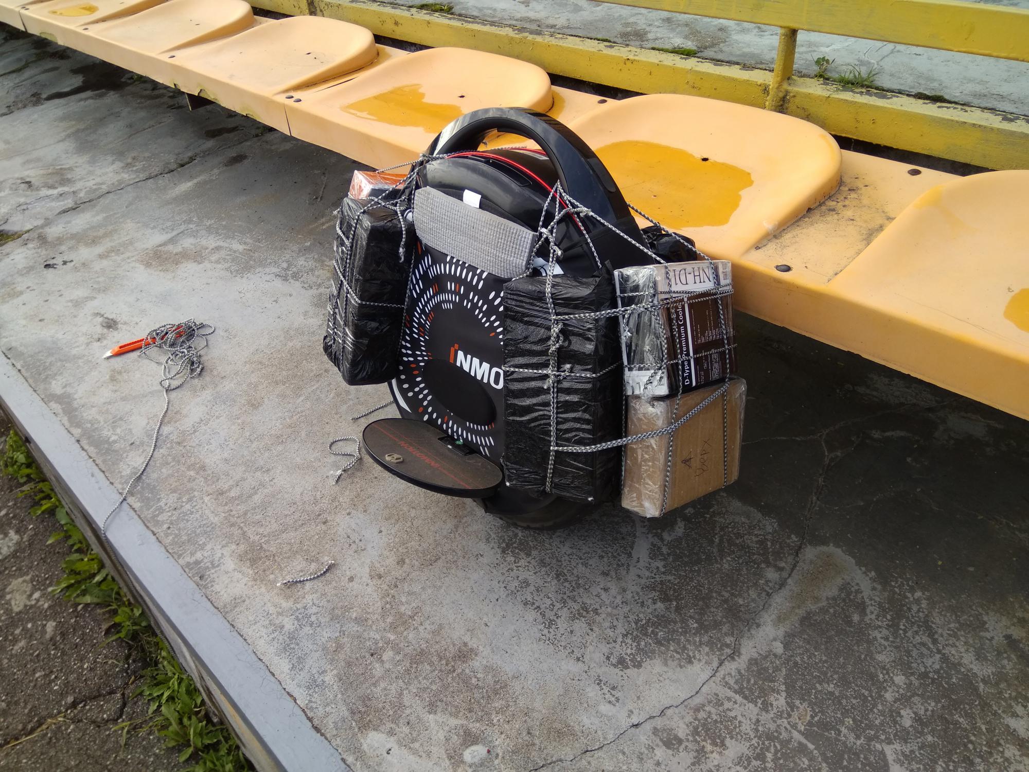

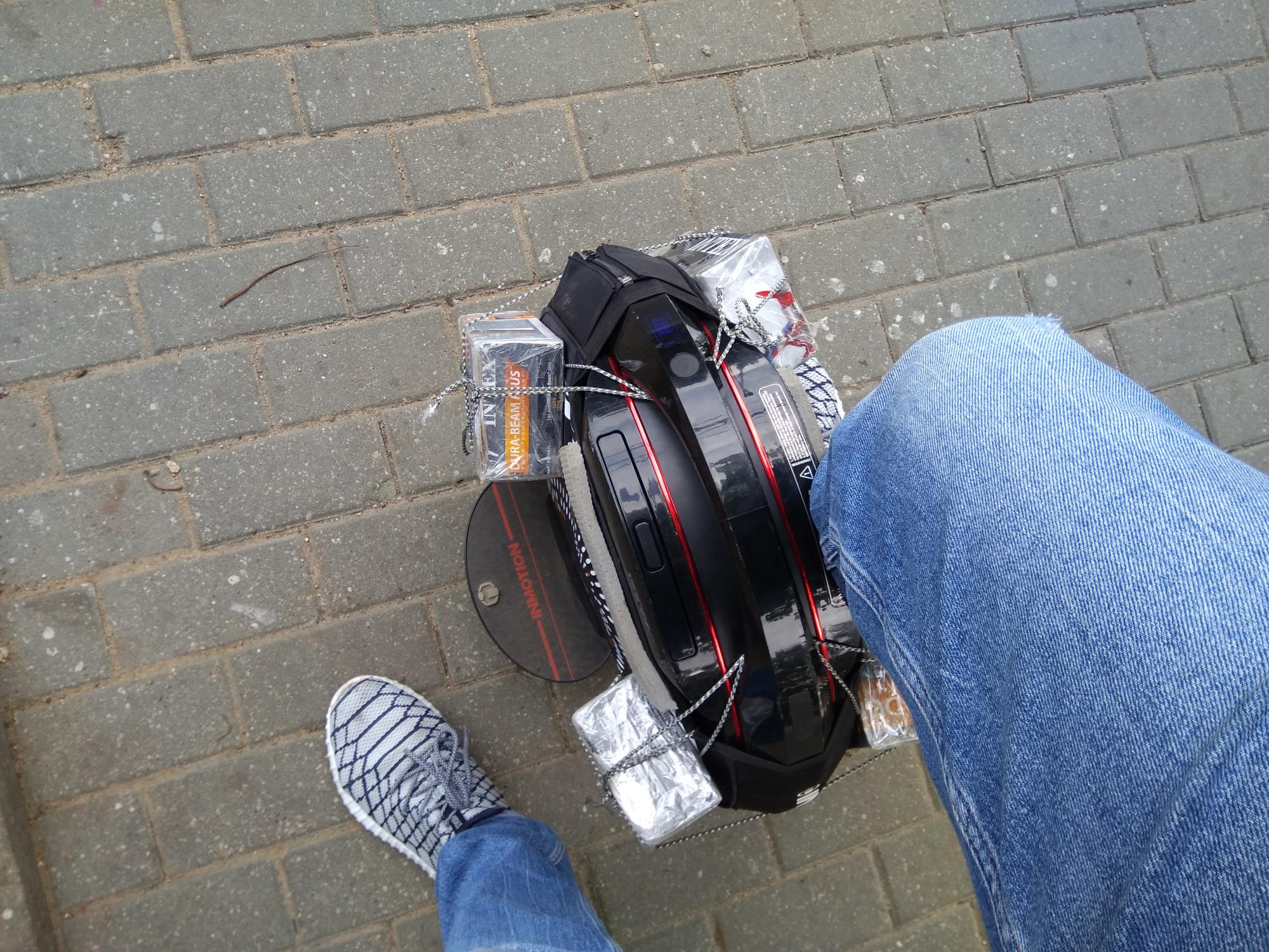

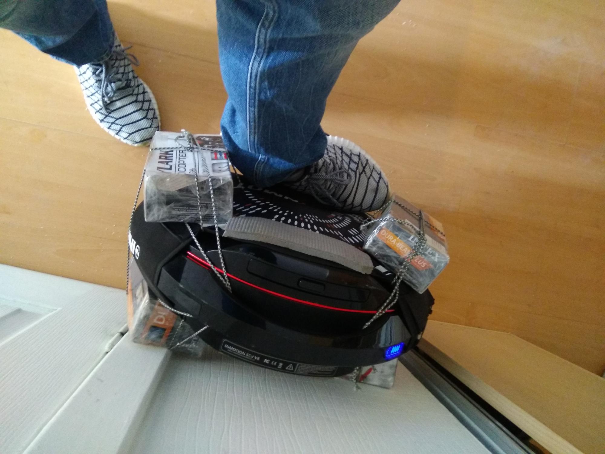

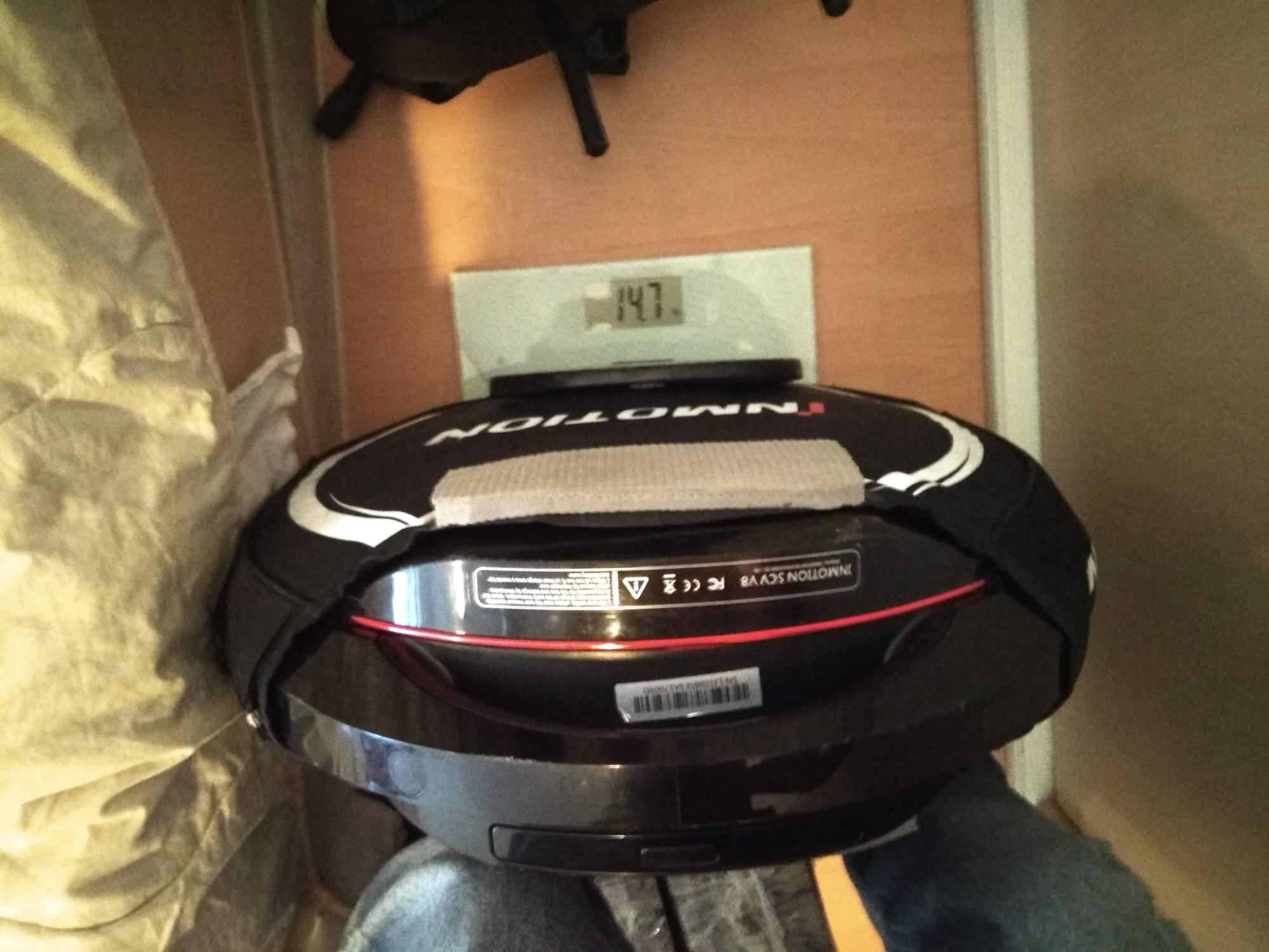

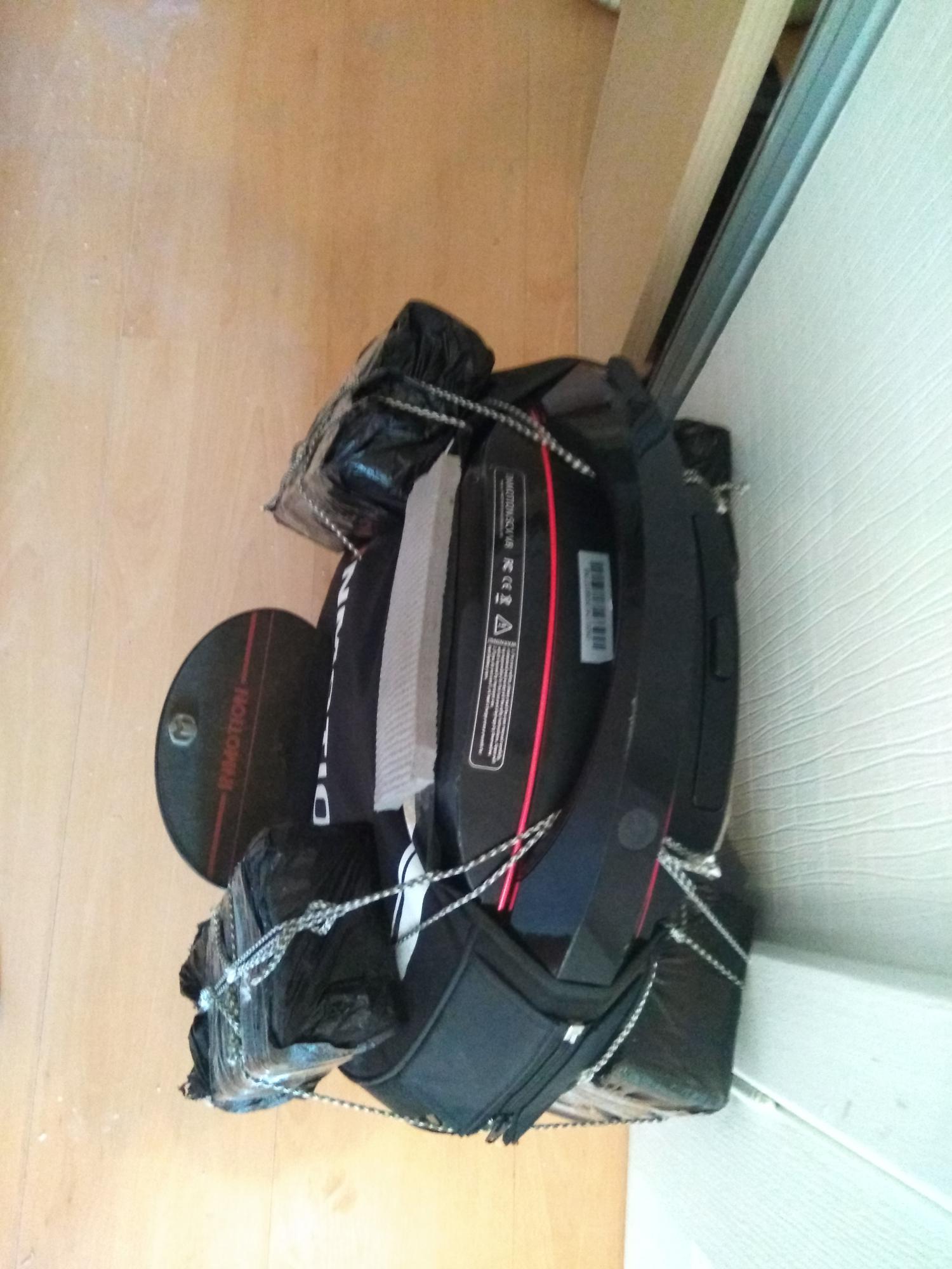

Настало время офигительных историй)

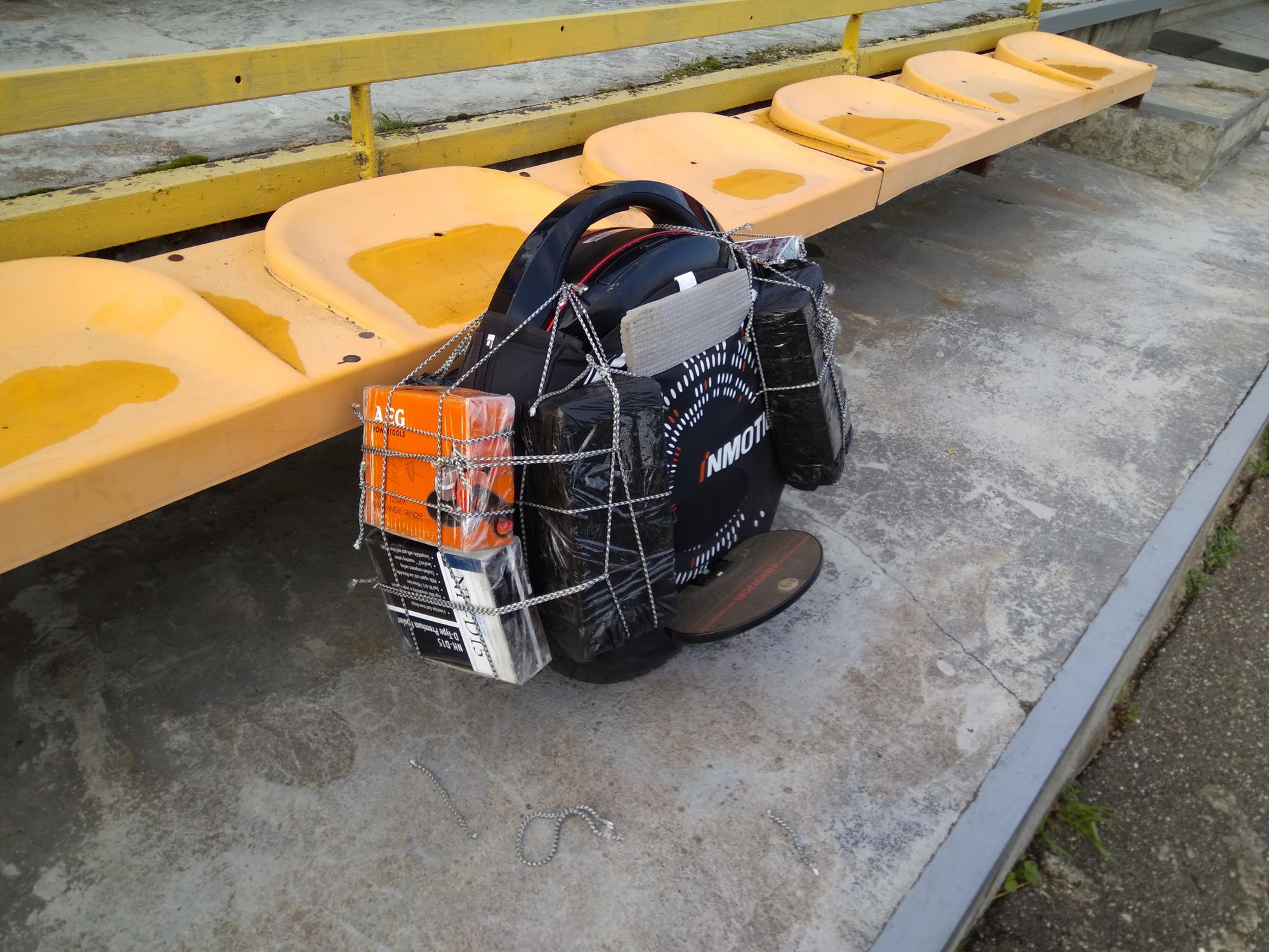

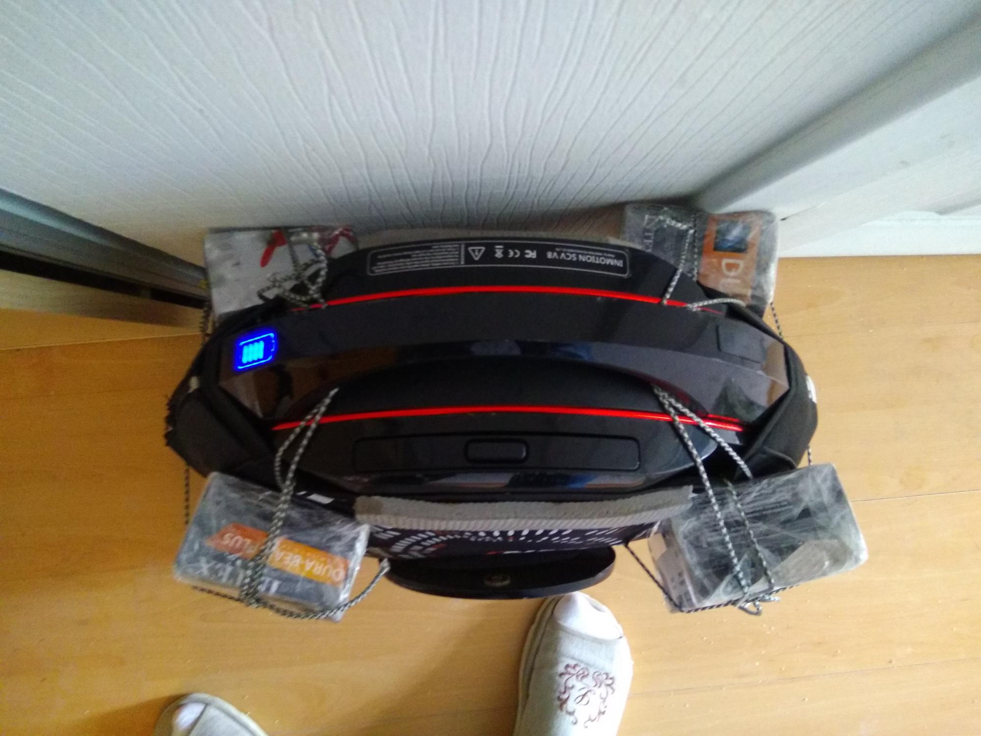

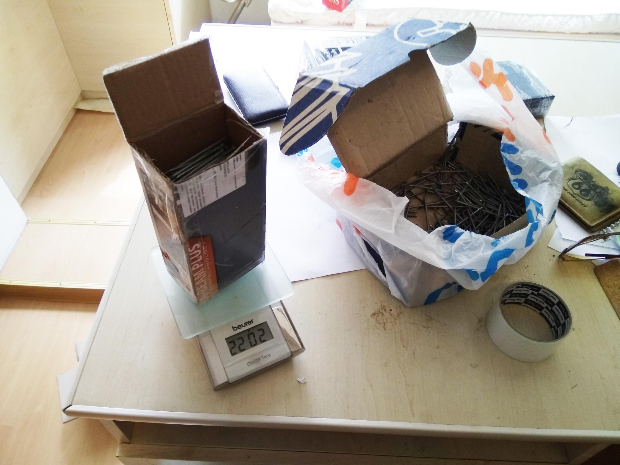

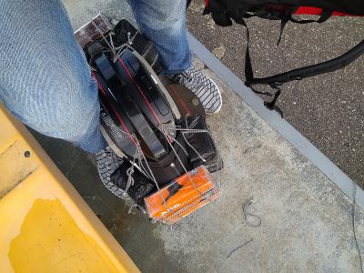

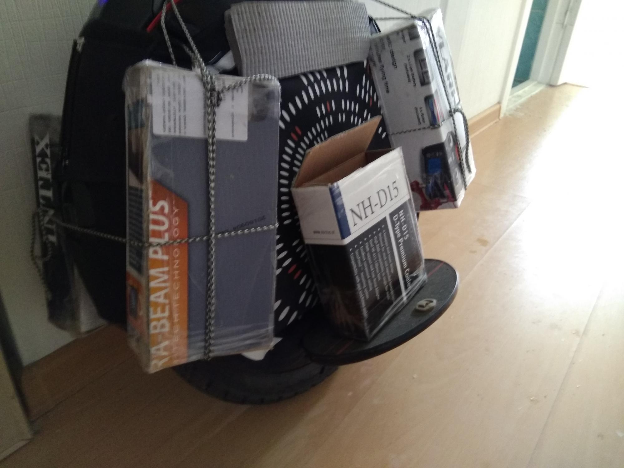

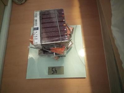

вобщем, сегодня полдня тестирую аппарат. Первым делом, я распечатал чертеж коробки, вырезал 4 штуки из картона и обклеил скотчем. каждая коробка для 40 батарей. набил их щебнем, но по весу вышло только половина - 1160 грамм вместо 2200. утром связал все это дело и поехал. никаких проблем. вначале почему-то болели ступни, но после того как я сделал корректировку угла педалей - 3 градуса (на мобиле), усталось в ногах исчезла. навес на колесо был примерно 4,5 кг. общий вес колеса примерно 19,2 кг
никаких вопросов не было и я поехал на стройрынок за гвоздями чтобы набить ими коробки. также я сделал 4 коробки поменьше (на фотах видна одна из них) под 20 батарей. вернулся с рынка, выбросил камни и набил в каждую коробку по 2,2 кг гвоздей чтобы сымитировать блок батарей + фанерный короб. Выехал и покатался километров 30.

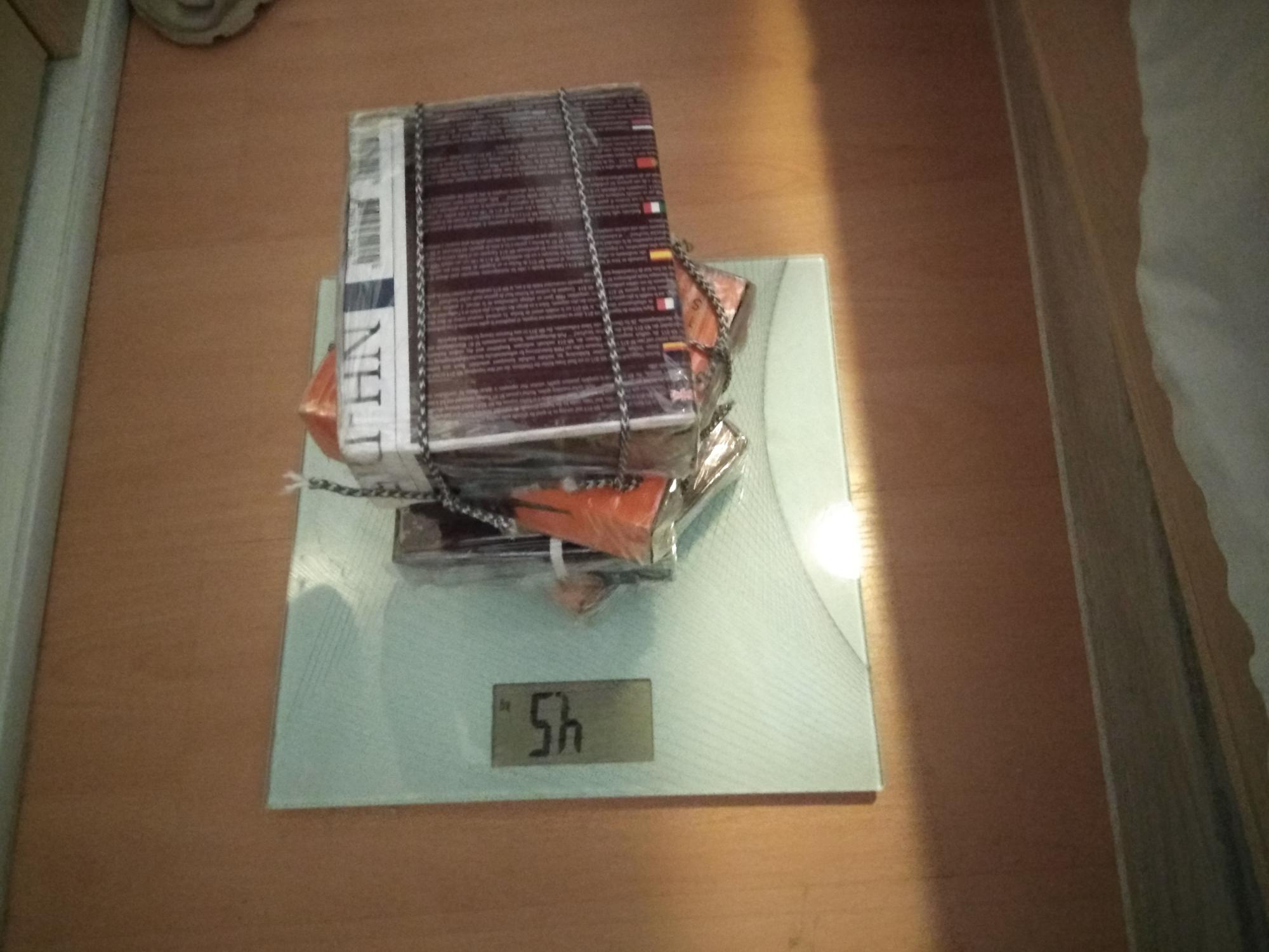

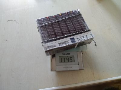

Вобщем итог - все отлично. вопросов вобюще нет к такой схеме. кромсе веса который составил 23,4 кг. мой вес 90 кг. аппарат ведет себя уверенно на любых видах покрытия в том числе лезет на крутой травяной холм. развесовка отличная. на бордюры запрыгивает. 30 км в час едет без проблем. конечно чувствуется что это уже другой аппарат и нужна небольшая практика. по лесу, по тропинкам едет. поворачивать чисто телом уже не оч получается, приходится добавлять ногами. батареи ногам не мешают.

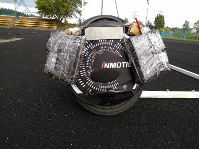

также попробовал краш-тест. заехал на песок на скорости около 15 км в час. никаких проблем. успевашь спрыгнуть не задев батареи. за ручку можно поднимать. потряс - никаких люфтов или скрипов. с раскладной ручкой для перевозки надо аккуратно. не давать боковые нагрузки и везти прямо. на фоне 24 кг она смотрися хлипковато, но если пользоваться аккуратно то все будет ок.
народ конечно засматривался на это вьючное животное) на рынке тоже прифигели когда я рассказал для чего гвозди)
вобщем, ребята. схему можно рекомендовать. я покатаюсь еще несколько дней. может что вылезет но пока все ок. главная проблема - вес, но потенциально это 2400W++ так что придется привыкать. но это на 10 кг легче монстра.
от идеи карманов отказался. нужно делать как отдельные блоки на ремнях или липучках. предварительно обшив тканью. есть идея обшить джинсой

Deo
#20
Цитата: tupercav от 12 Июль 2019 в 09:02
[user]Deo[/user], затраты только на элементы питания и бмс без всего остального с легкостью бы покрыли разницу между в8 и в10ф. При этом в в10ф уже и мотор мощнее и само колесо комфортнее. При этом никакого колхоза,  и возможных смертельных опасностей связанных с непредсказуемой конструкцией.   Дальность меньше расчетной тут, но насколько нужна такая дальность как планируется в проекте?  в10ф 60 км проедет легко, нужно ли больше? в крайнем случае можно купить быструю зарядку на 5а, чтобы в удобных местах подзаряжать, когда такая необходимость появится.   Мудрить что-то вот такое сверху на в8 - ну это уже совсем не то, что по внешнему виду, что по времени затраченному.

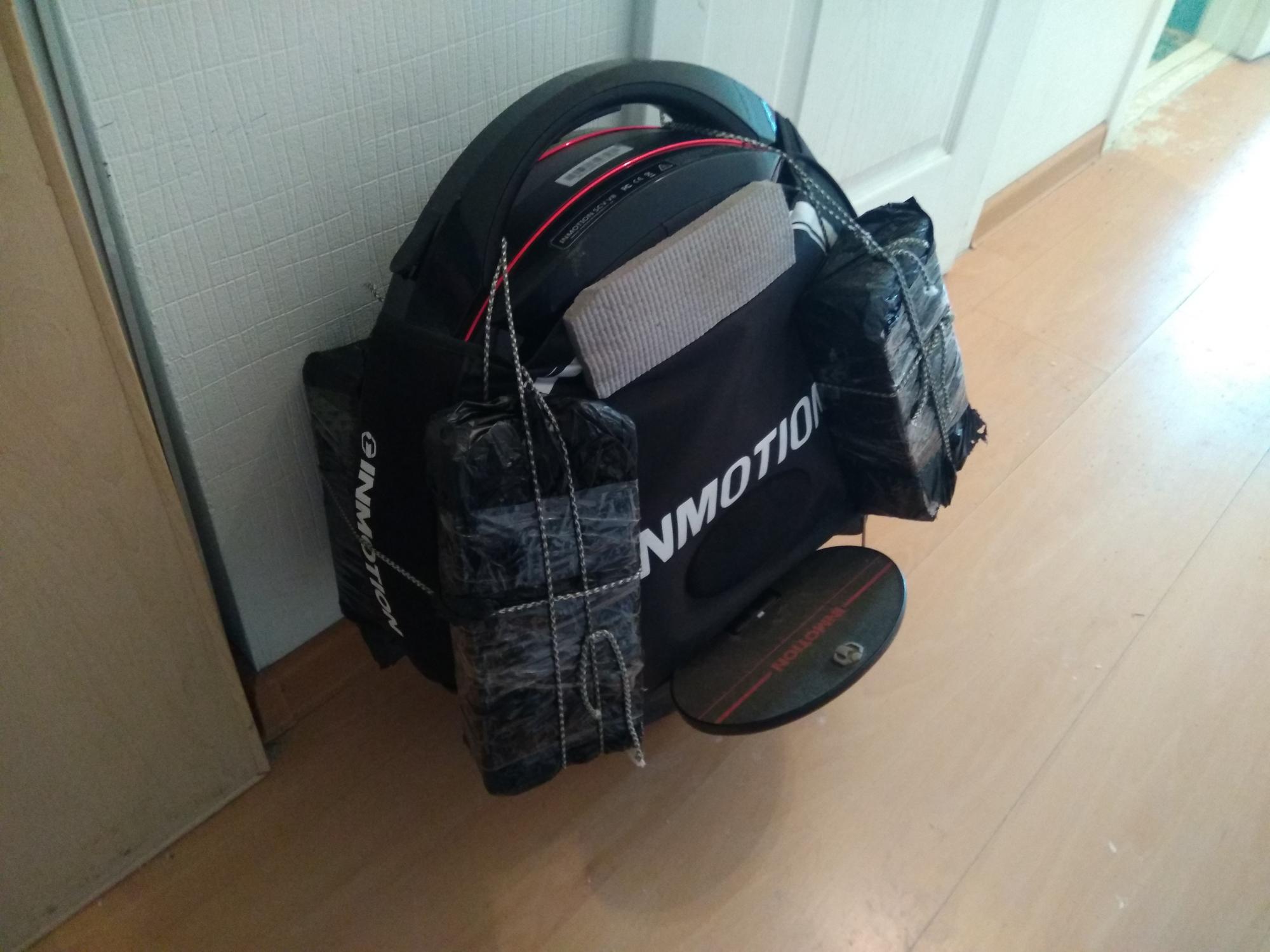

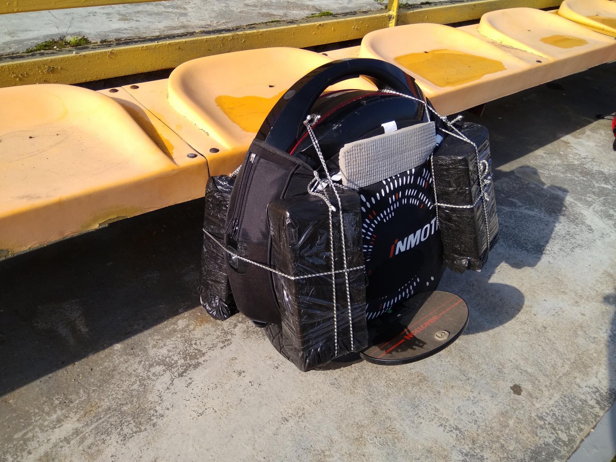

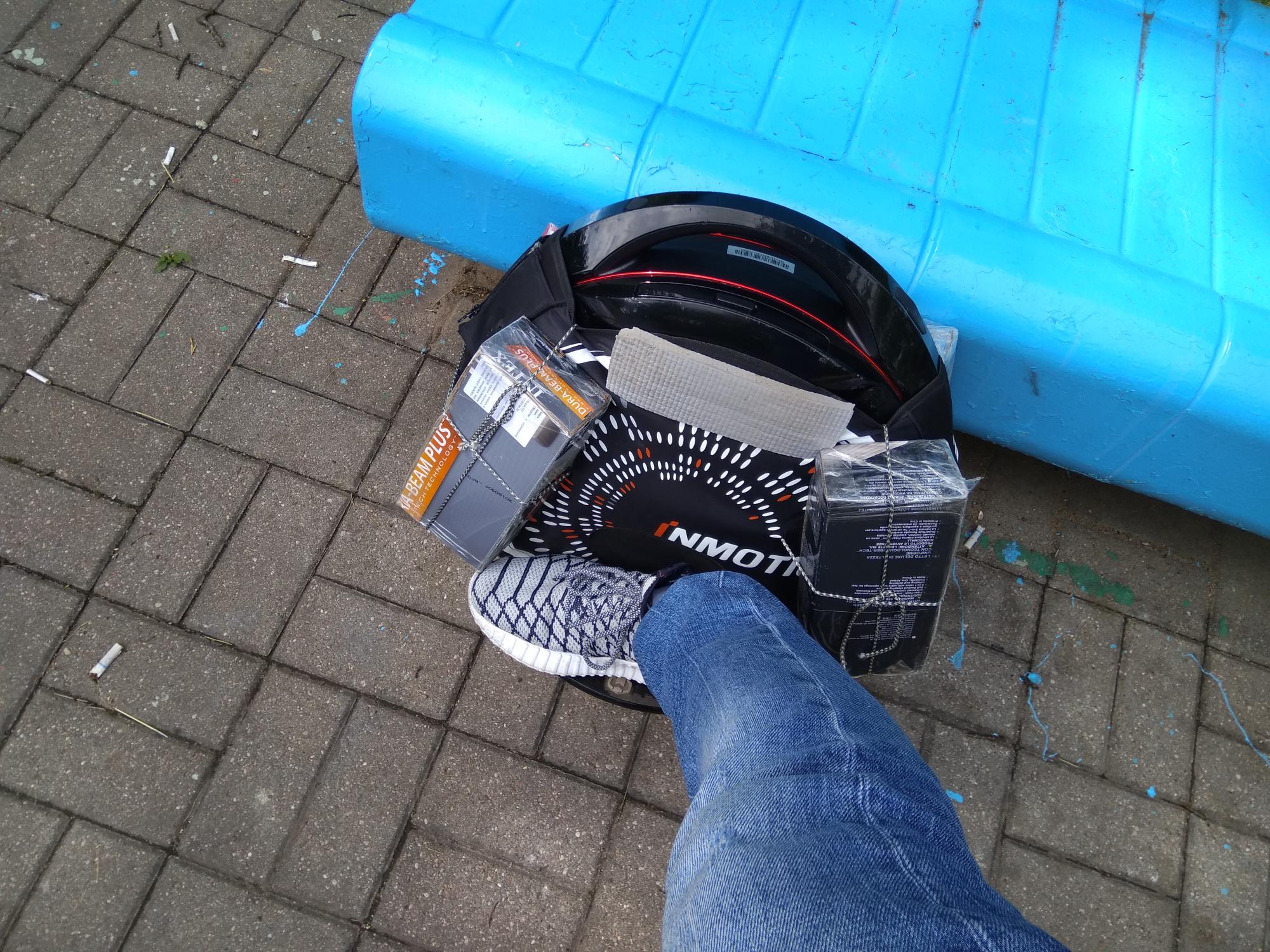

продавать или менять - для меня это не вариант. колесо куплено 2 недели назад. да, у некоторых есть по 5 колес в гараже, но это не мой случай. фишка этого проекта - оставить все как есть. в минималке все снимается и ты имеешь v8 для небольших поездок. для больших покатушек цепляются доп аккумуляторы и вперед.

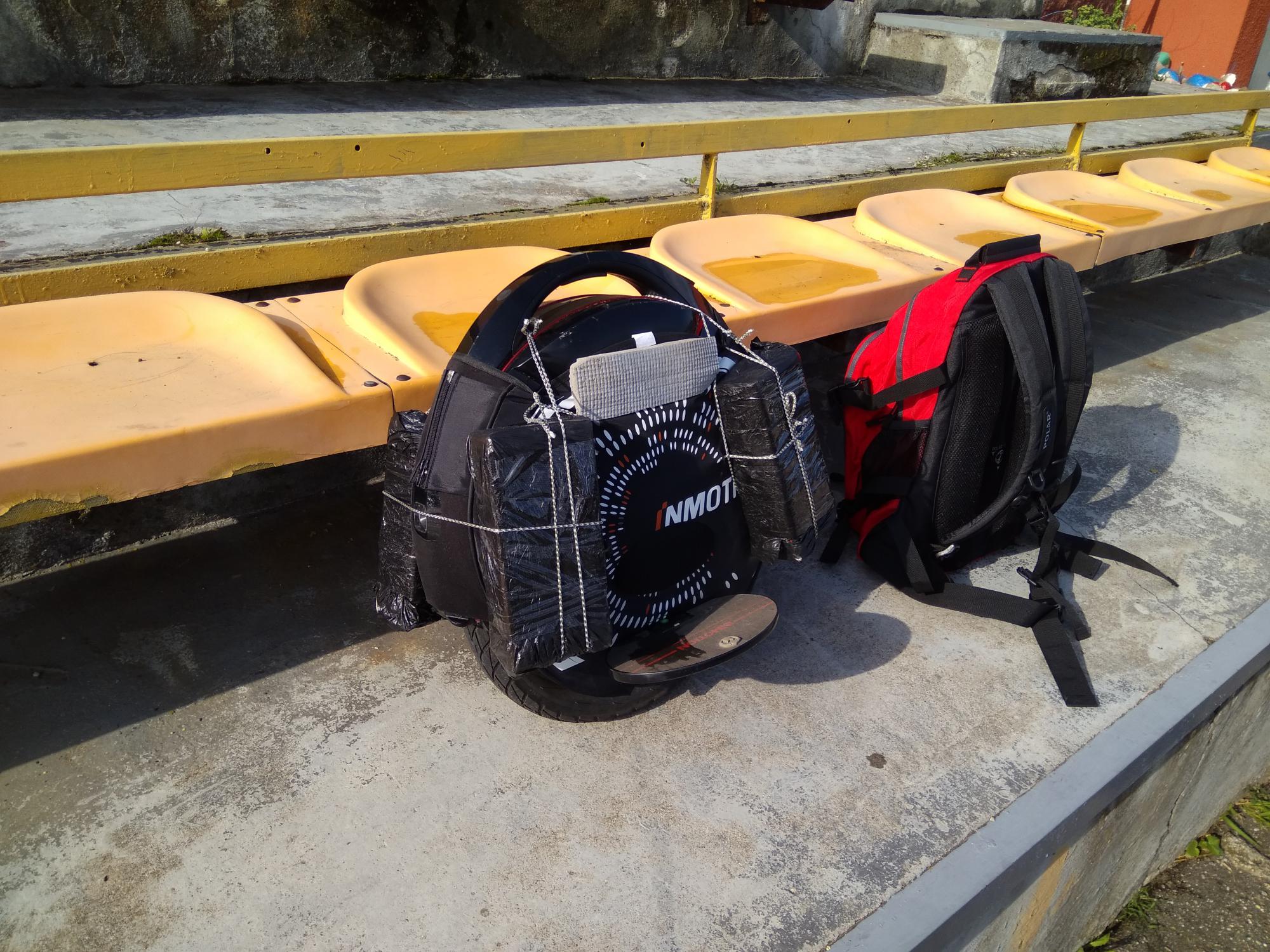

вчера откатал еще 35 км на одном заряде. максималка 29 км в час, средняя 288 вт, в пике до 1500 вт.
т.е. после абгрейда будет 175 км в спорт режиме или до 250 км в туристическом. давайте больше не возвращаться к теме "надо тебе столько или нет". это ты поймешь в лесу с высаженной батареей). а есть еще горы и прочая фигня, жрущая твой заряд. абгрейд дешевле чем более дорогое колесо которое нельзя будет облегчить.
по ощущениям. колесо с грузом едет более стабильно. ощущается надежность. вес укладывается в допустимый. по комфорту езды полностью устраивает. тут проблем нет. ноги стоят как влитые. раньше запрыгивал на него на старте, сейчас из-за массы для старта нужно просто  на него спокойно встать и поехать.
кстати, доп аккумы можно заюзать в других интересных проектах, да и вообще опыт в ремонте этой техники будет кстати т.к. с ней я связываю ближайшие годы своей жизни и буду продвигать эту идею в массы. увы пока немного людей встречал в нашем городе но многие интересуются.
из обнаруженных минусов - габариты чуть больше и в узких магазинах и на кассах приходится его везти перед собой.
насчет внешнего вида. это прототип. в реале будет все красиво.
из последних изменений - поместил коробки в черные пакеты чтобы не шокировать неокрепшие умы.=)
кстати, колесо падало несколько раз. картон не пострадал

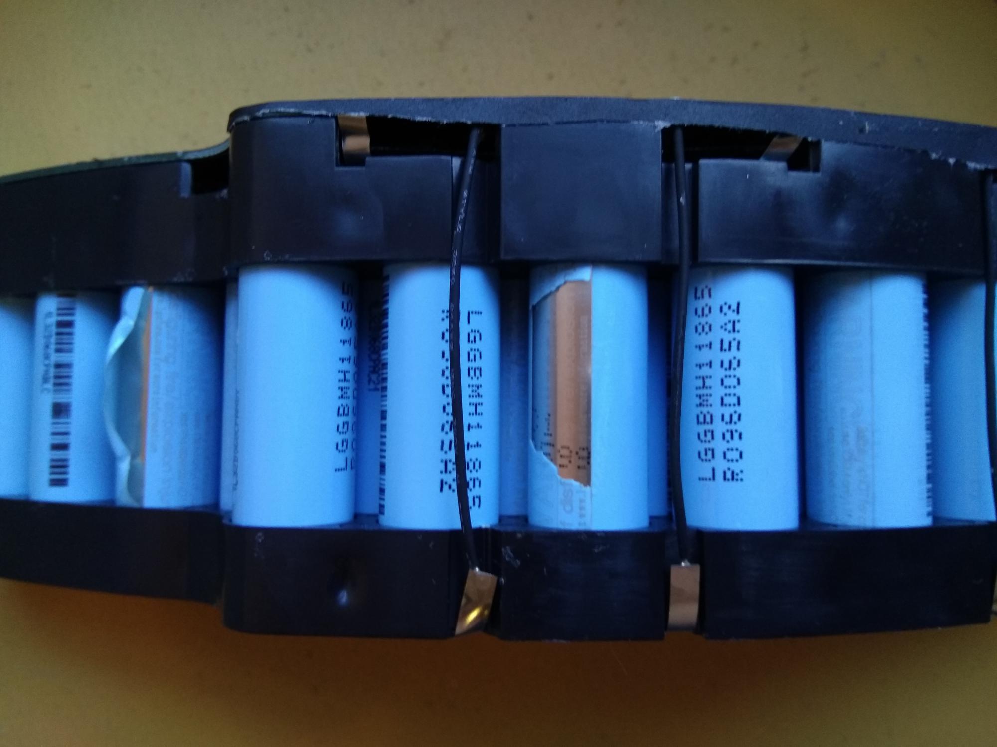

итак, что планируется.
1. покатаюсь с двумя коробками (по диагонали). потому что с этого я и начну. с 2х коробок.
2. разберу колесо и доберусь до внутренностей батареи.
3. куплю 40-80 батарей
4. спаяю разводную плату
5. выведу 4 х 20-ти пиновых разъема на корпус.
6. соединю с бмс.
7. соберу пакеты батарей. выведу провода к разъемам.
8. протестирую.
9. закажу 4 коробки из фанеры по размерам.
10. обклею коробки стеклотканью.
11. обвяжу веревками и покатаюсь
12. если все ок то буду дорабатывать кожух с ремнями. обклею джинсовой тканью. буду возить 4 коробки из которых в 2х будет батарея. в остальных зарядное, ключи, насос, запаску и прочую мелочь.
13. если длительное тестирование покажет что все ок, докуплю еще батарей.

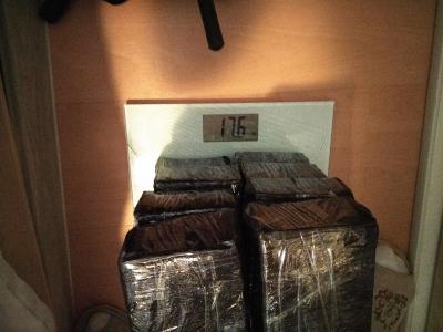

Deo
#24

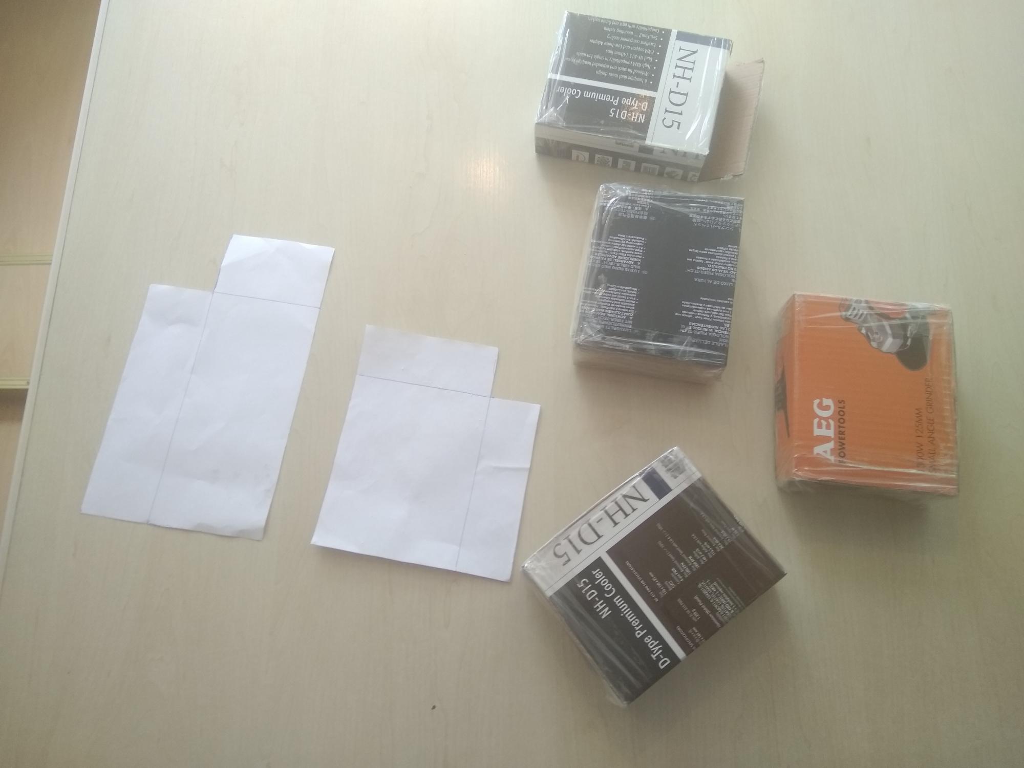

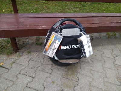

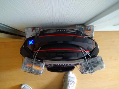

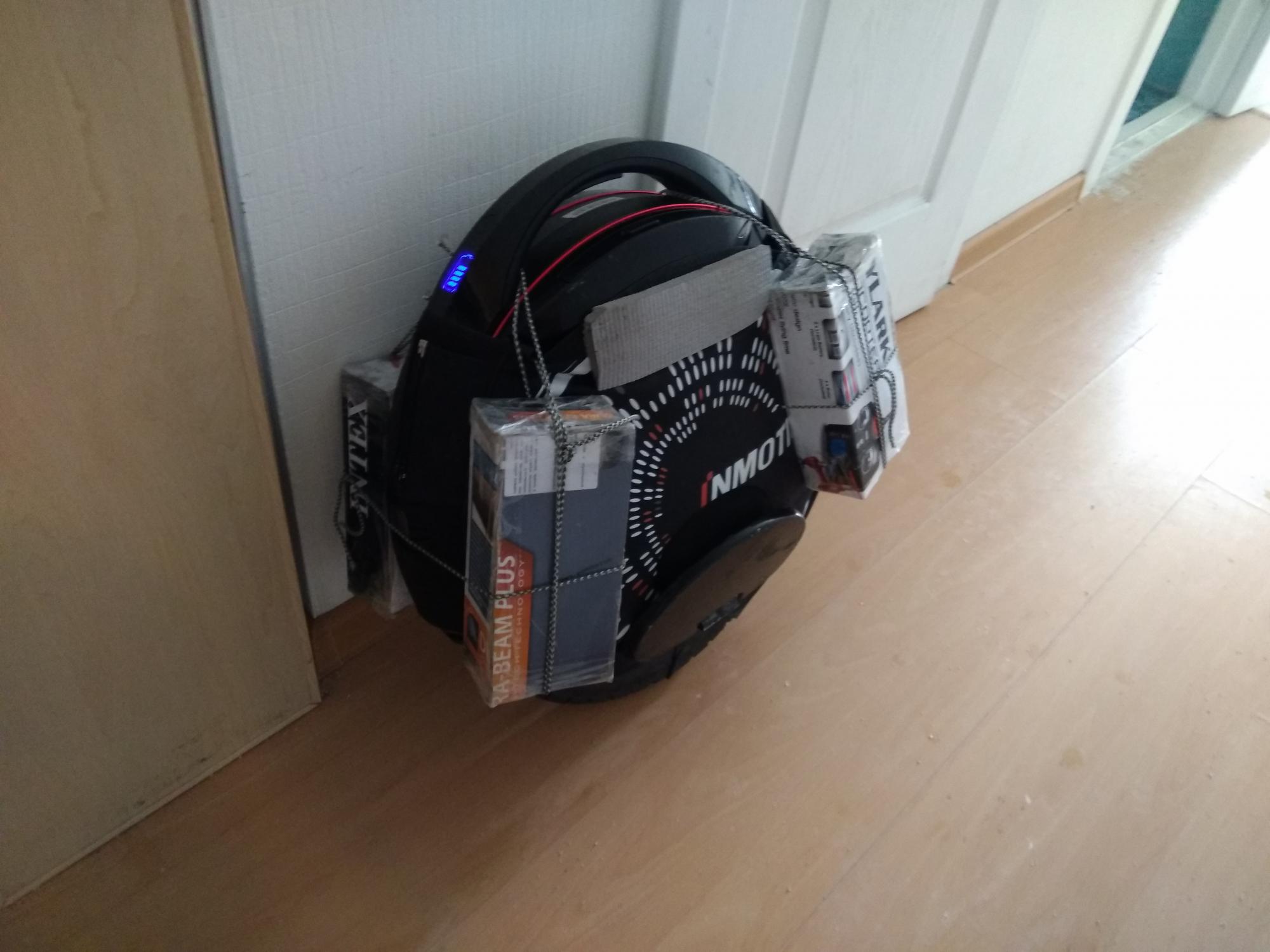

кстати если кто хочет повторить трюк с коробками и прочувствовать все на себе, то они делаются так. полчаса времени и можно ехать.
на фотке уменьшенная версия. коробки по 20 батарей. не пригодились
выкладывайте что у вас получилось и свой опыт

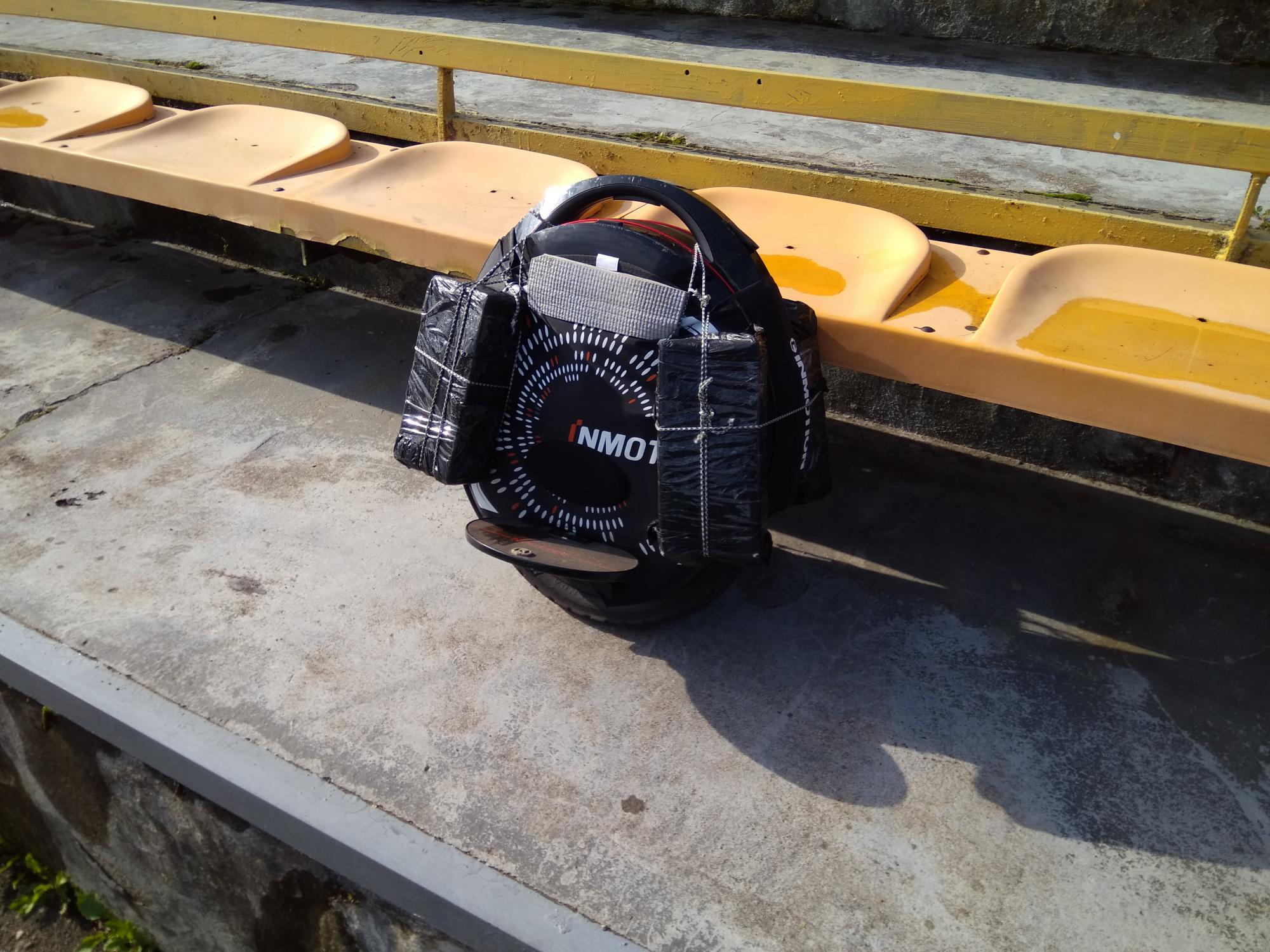

Deo
#30

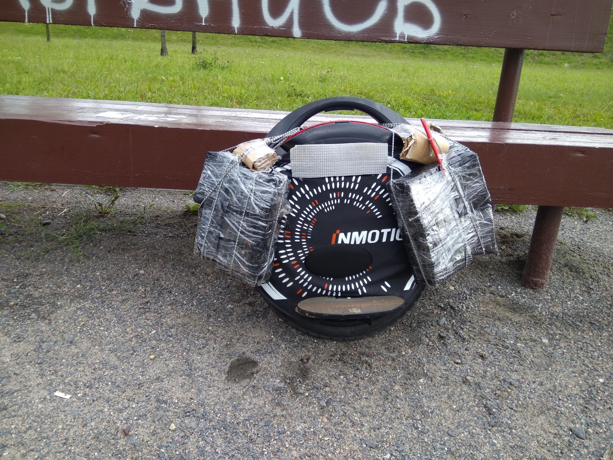

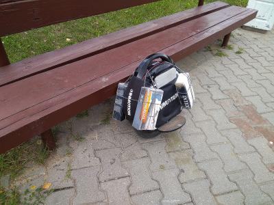

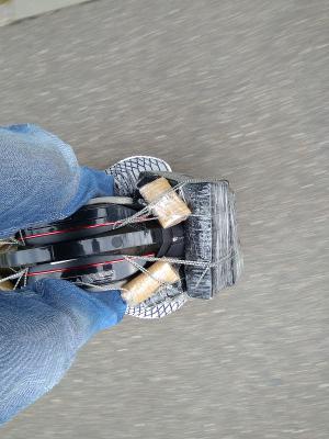

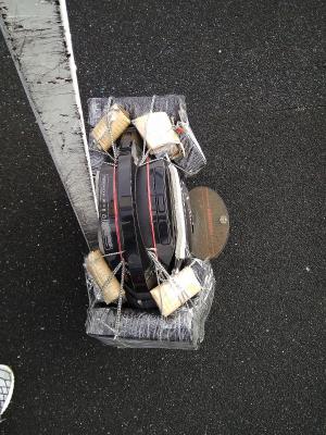

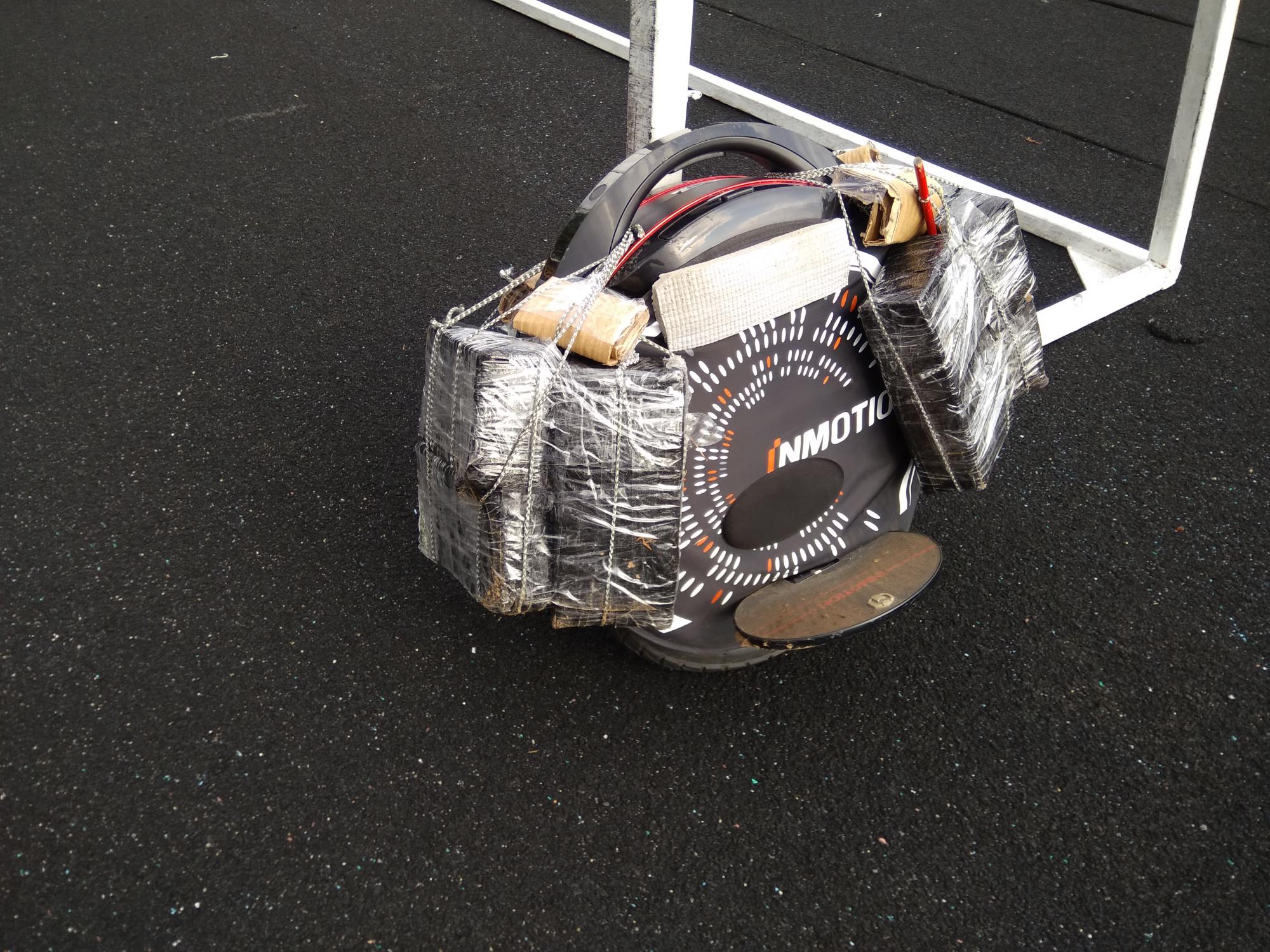

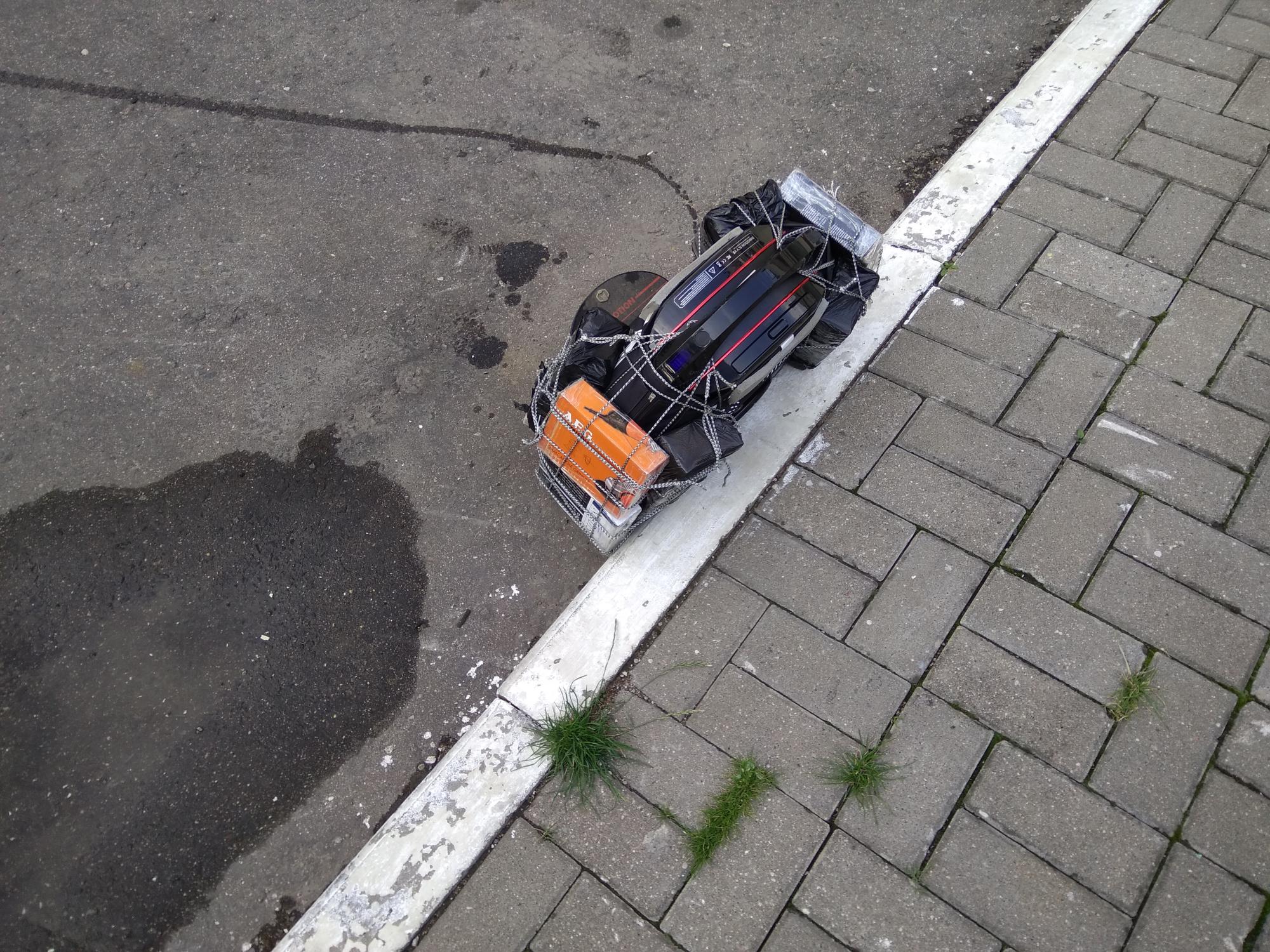

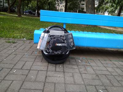

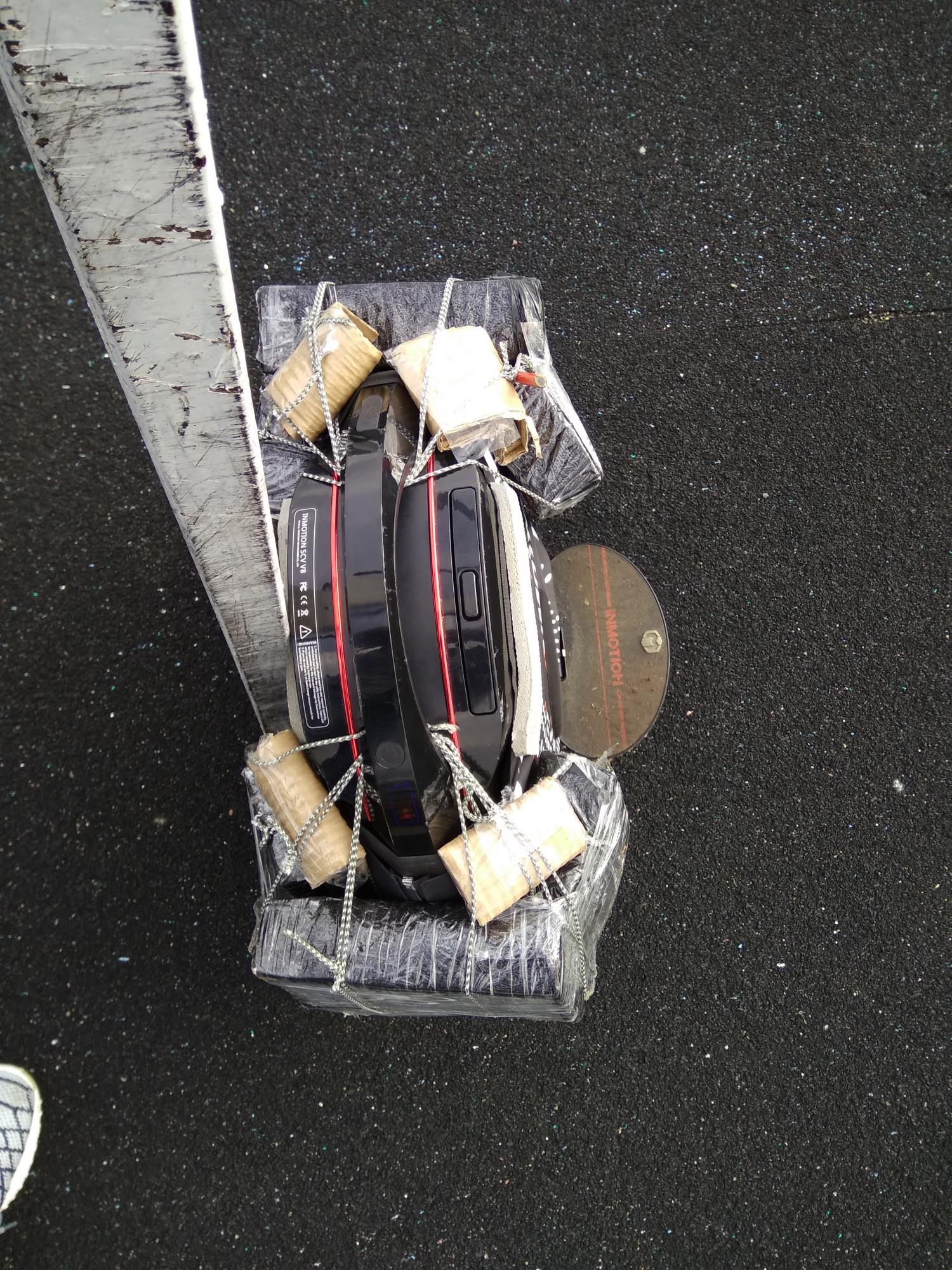

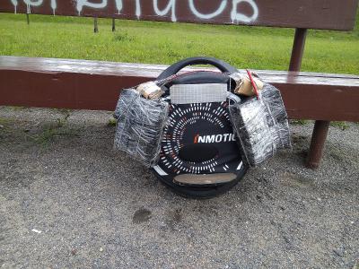

Продолжил экспериментировать.

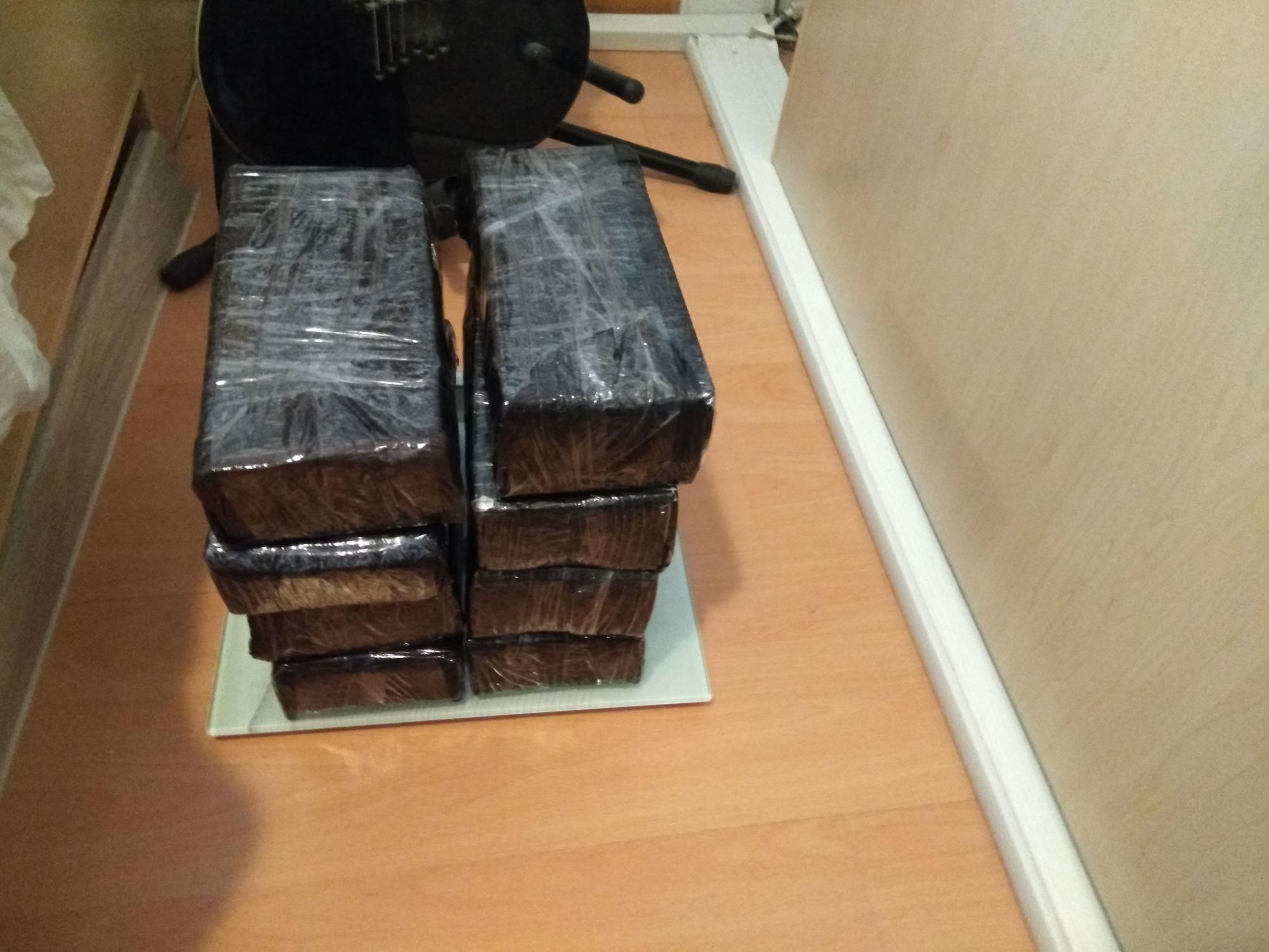

Пришла идея из разряда "а что если..". вобщем, да. я напиxал гвозди еще в 4 коробки=) просто хотелось посмотреть что будет и как оно будет ездить с 13,3 кг доп груза, т.е. столько же сколько и само моно колесо. доп батареи я ставить не планировал. просто не хотел тестить с диагональной расстановкой. теперь можно начинать с маленьких коробок спереди и сзади. они огибают округлось колеса и смотрятся неплохо. вес колеса составил почти 29 кило. мой - 90 кг
попросил заснять свою первую поездку.
https://rutube.ru/list/video/0b43d9d093ddc9d1964d1894a0768e61/
в итоге проехал километров 10. и знаете - понравилось) устойчивость стала еще больше, едет по всем поверхностям. хотя по бездорожью на малой скорости немного больше виляет из-за повышения центра тяжести. порадовала проходимость по битому асфальту. едет гладко, ноги вообще не отбиваются. по сравнению с голым V8 вообще небо и земля. по весу изменения мало чувствуются после перехода с 14 до 24 кг. разворачивается с минимальным радиусом. для комфортной езды пришлось увеличить наклон педалей до 4,5 градусов. чем выше градус тем меньше усилий надо затратить чтобы ехать.
Эту модель я назвал Безумный Макс (Mad Max) 300 км на одной зарядке. можно например проехать весь крым с запада на восток. вобщем транспорт времен постапокалипсиса) как раз в стиле безумного макса. 3000 W и абгрейд обойдется меньше 1К$ !
буду ли я ставить еще доп батареи или нет - не знаю. если тока ради рекорда или как энтузиаст) но пока что в планах нет. просто знайте что оно работает. к сожалению веревки разболтались и коробки постоянно вываливались. на след неделе переделаю и потестирую еще.
немного фото

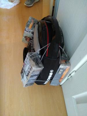

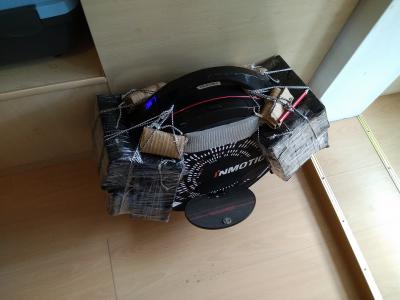

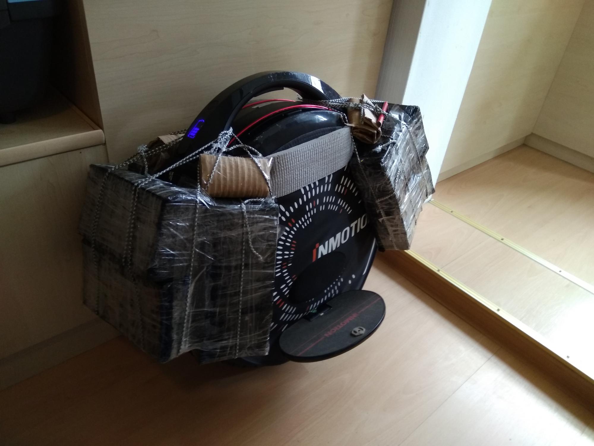

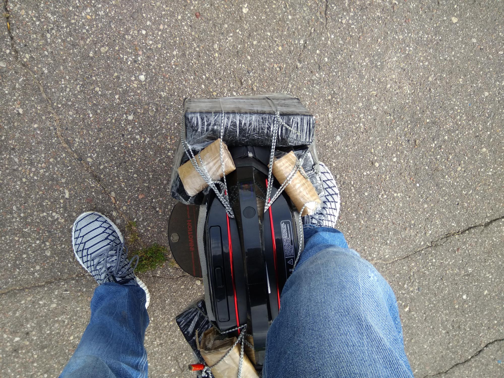

Deo
#31

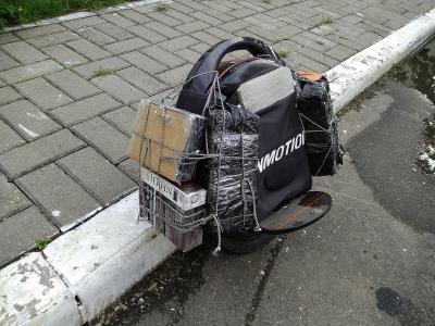

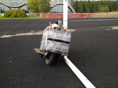

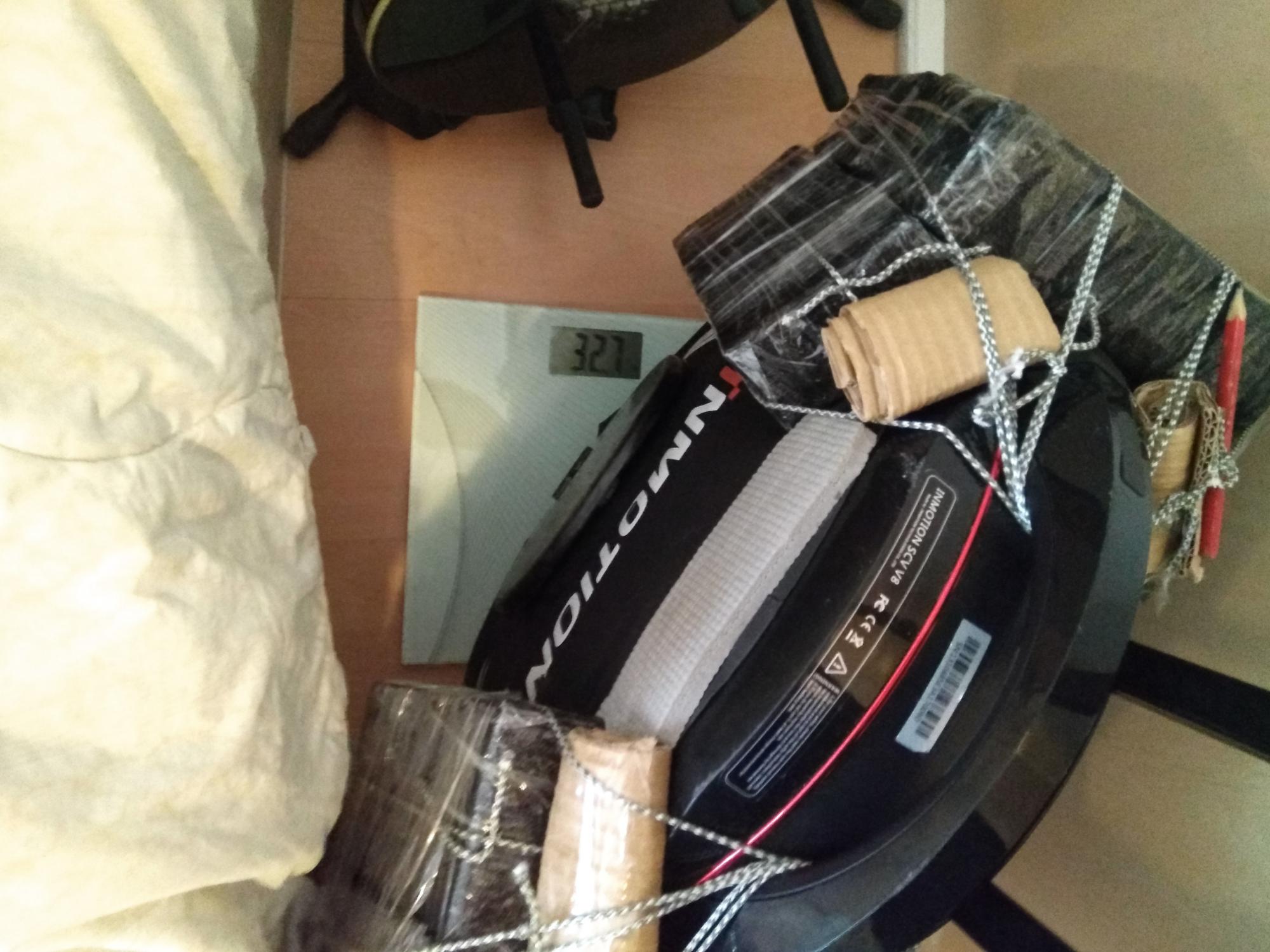

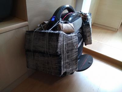

сегодня пересобрал всю конструкцию. оказалось что расстояние между внешними углами больших коробок равны их длине, а ширина равна половине длины. в итоге я получил надежную конструкцию из 8 коробок по 2,2 кг каждая.
результат вышел еще лучше чем предыдущий. во-первых, коробки между собой надежно стыкуются буквой П и просто висят на крыле колеса. сверху они крепятся за ручку. поэтому кожух можно не использовать. они просто лежат на колесе под собственным весом.
я думал будут проблемы. даже стремно было выходить с ним из подъезда. общий вес почти 33 кг. Итак, перед вами колесо на базе бюджетного середнячка Inmotion V8 за 850 баксов с потенциалом в 4300+ W и соответственно пробегом около 500 км на одном заряде. много? да. но чувство анлима это хорошо для психики)  маркетинг тоже понты. мне не нужно колесо на 2 квт. меня вполне устраивает колесо 16 дюймов 800 вт и скорость до 30 км в час. выше скорость я уже предпочту автомобиль. здоровье оно одно как говорится.
прокатился на новой сборке 15 км. все отлично. появился эффект слалома на небольших скоростях и неровностях. когда колесо ложится то на одну то на вторую ногу. надо компенсировать ногами. это даже прикольно когда оно немного виляет.позволяет размять тело. но при желании его можно зафиксировать ногами и оно поедет ровно. в этом плане никаких проблем.
как обычно колесо едет по всем поверхностям. отлично маневрирует, может ехать со скоростью улитки без потери баланса. по лесу, в горку - все ок. причем это почти граничный вес. в лесу по корням, по щебню, по битому асфальту идет ровно и все проглатывает. причем не только за счет покрышки но и за счет массы.
высадил батарею и пришлось 2 км топать до дома за ручку. если везти аккуратно и спокойно то проблем с ней нет.
вобщем если делать подобную модель, то можно использовать еще 2 дополнительные БМС по (3 коробки на каждую). плюс зарядник на 5А со временем зарядки 12 ч. аппарат действительно интересен в качестве передвижной электростанции 220в. она потянет например болгарку или что еще. сварочник врядли.
кстати, сегодня когда снял все, то прокатился на стандартном V8. так вот впечатления от обычной версии не очень. опять колбасня, дрожание, микротолчки, некомфортная езда вне асфальта. теперь есть с чем сравнить. все же 14 кг это малый вес. повторять неохота. вобщем доп вес это гуд. едешь как на седане 60х =). рекомендую.

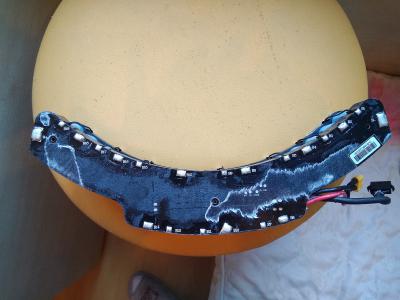

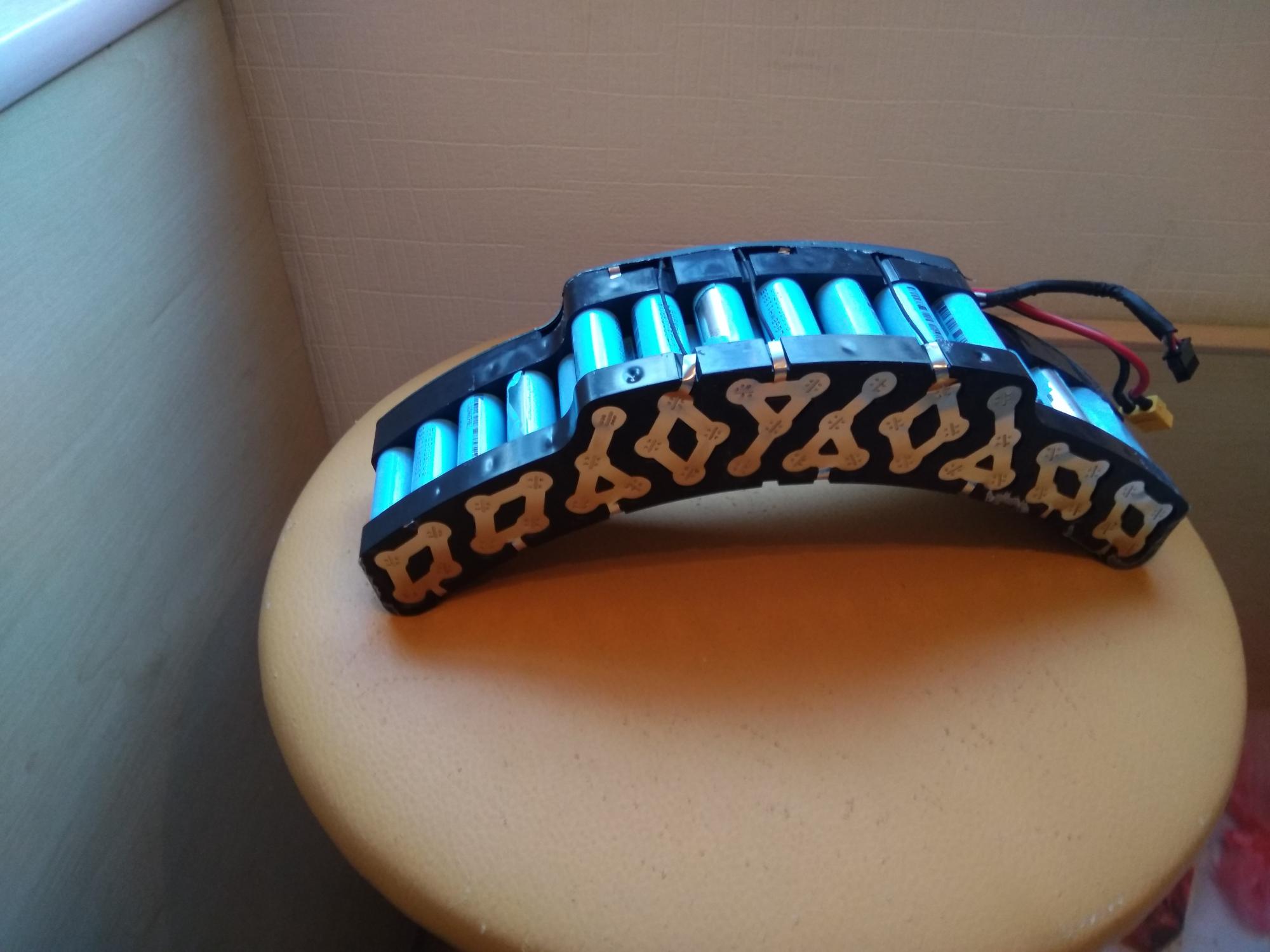

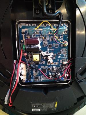

больше ничего добавлять не буду. начну копать внутренности.=)

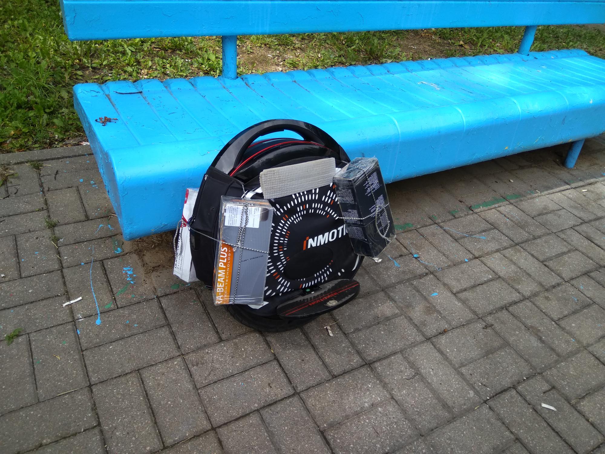

Deo
#32
добрался до ячеек. пока все вернул обратно.
кстати подумал что кожух для внешних батарей будет из кожи.
