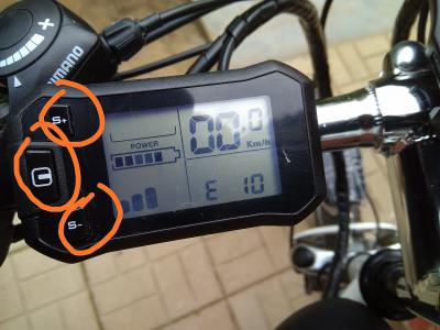

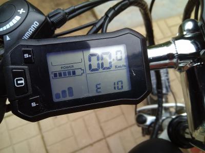

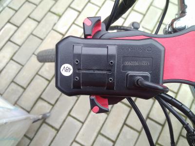

Приветствую, помогите разобраться появилась ошибка на дисплее е10, мотор перестал реагировать на педали и ручку газа.
Все на фото, фазы на моторколесо отключал ошибка е10 так и весит.

надо прозвонить tx/rx от дисплея до контроллера, видать где-то отвалилось.

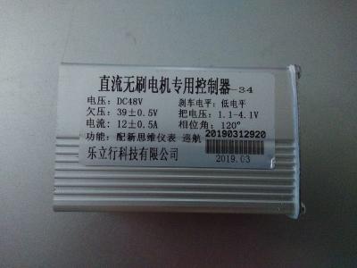

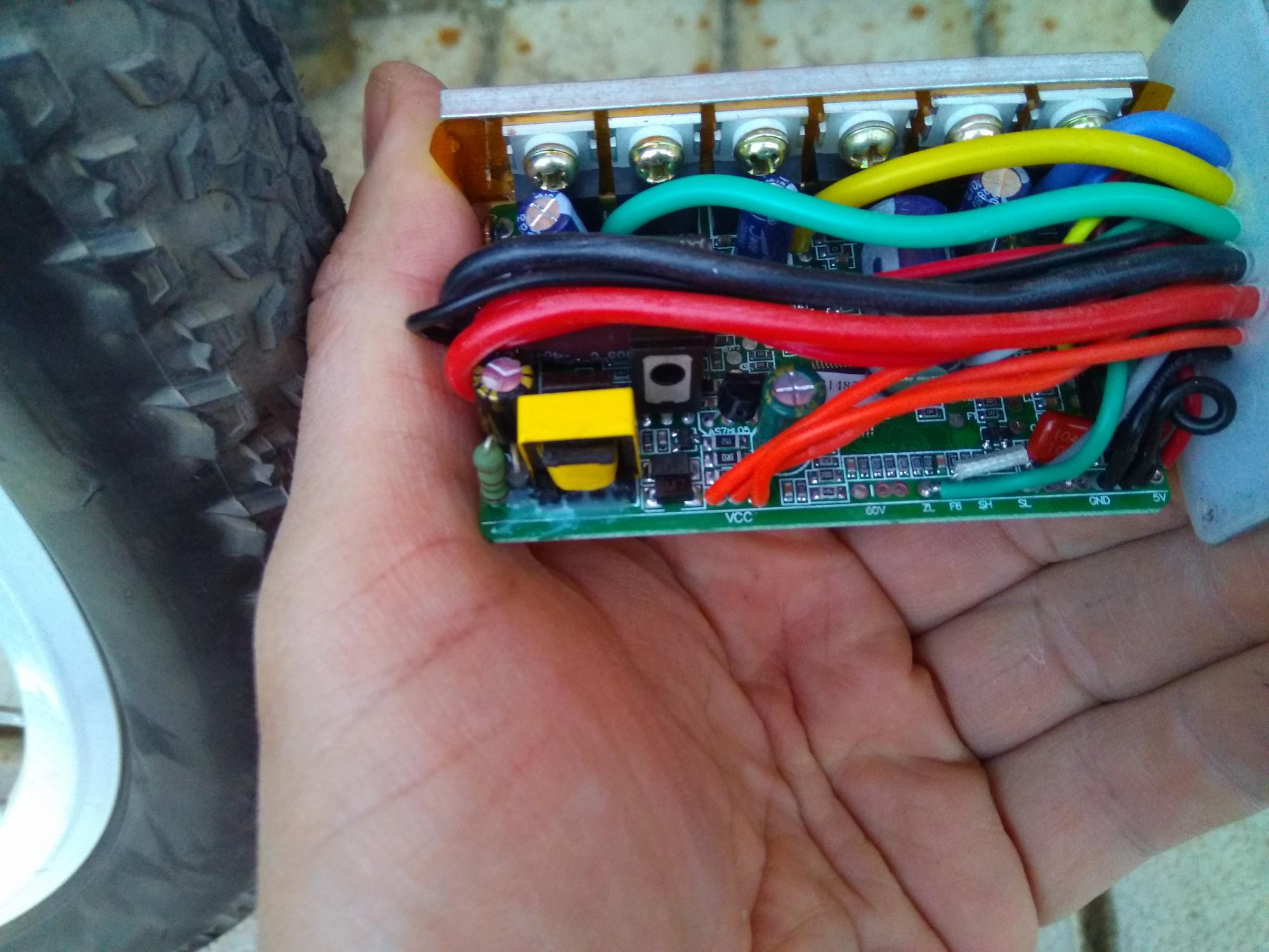

Разобрал разъем контроллер-дисплей там 5 проводов:
+5;
vcc;
F5;
F4.
Как прозвонить с дисплея не куроча его, пока не знаю.
Хотя с другой стороны все кнопки дисплея рабочие, то есть при их нажатии отображается изменения на дисплее.
StaREViL
f4,f5 с платы дисплея до соответствующих точек в контроллере.

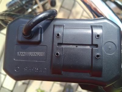

под наклейкой 48V разве нет винтика?
Eltreco Iconic GL
Кастом 1.5kW
Novatrack STAMP N1 1kW
Nikolay_USSR
Нет там винтика. 🤔
А как разобрать не раскурочив, не знаю.
racer
Попробуй подключить другой контроллер КТ.Запасной должен быть в наличии,стоят 6 фетовые недорого а дисплей курочить не надо.

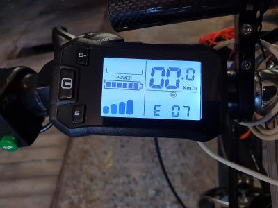

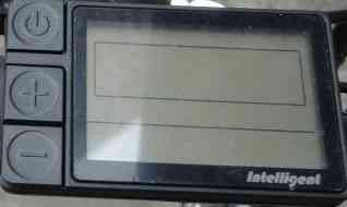

Присоединюсь к вопросу, LCD похоже, но ошибка e07.
Ехал в гору и вдруг двигатель отказал на газ не реагирует, колесо в движение не приходит, может и контроллер накрылся.
Но заметил при в ращении колеса в обратную сторону при нажатом газе над power появляется ещё одна шкала.

Контролеры типовые, ошибки тоже e07 это датчики холла в двигателе. По моей проблеме оказалось сопля упала между контактами одного из датчиков, убрал соплю и опять "на коне"
WWE
Мотор исправен, батарея 41,6V.   Контроллер и соединения проводки видимых повреждений не имеет. Наверное началось раньше это сначала перестал разряд батареи показывать после от 9 поасс осталось 5. Мотор подключил к самокату все работает. Вот теперь надо смотреть какой контроллер в самокате куго s 3 и можно ли им заменить контроллер велосипеда. Есть ли какой-то опыт на эту тему у кого?

имеется ввиду набор контроллер-дисплей? 3  т.р. на дороге не валяются, хотелось быть уверенным, что дело в контроллере. в Китае не нашел конкретно свой вариант dt260-kh008ac

Ошибка на дисплее 07, вроде как датчик холла, но двигатель работает, значит там все ок
