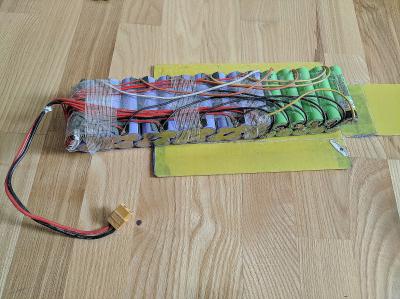

2. Далее потрошим родную батарею, и на каждую родную пару допаиваем по аккумулятору. Что к чему припаивал должно быть понятно по фотографии.

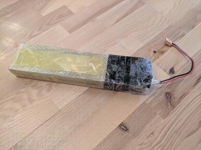

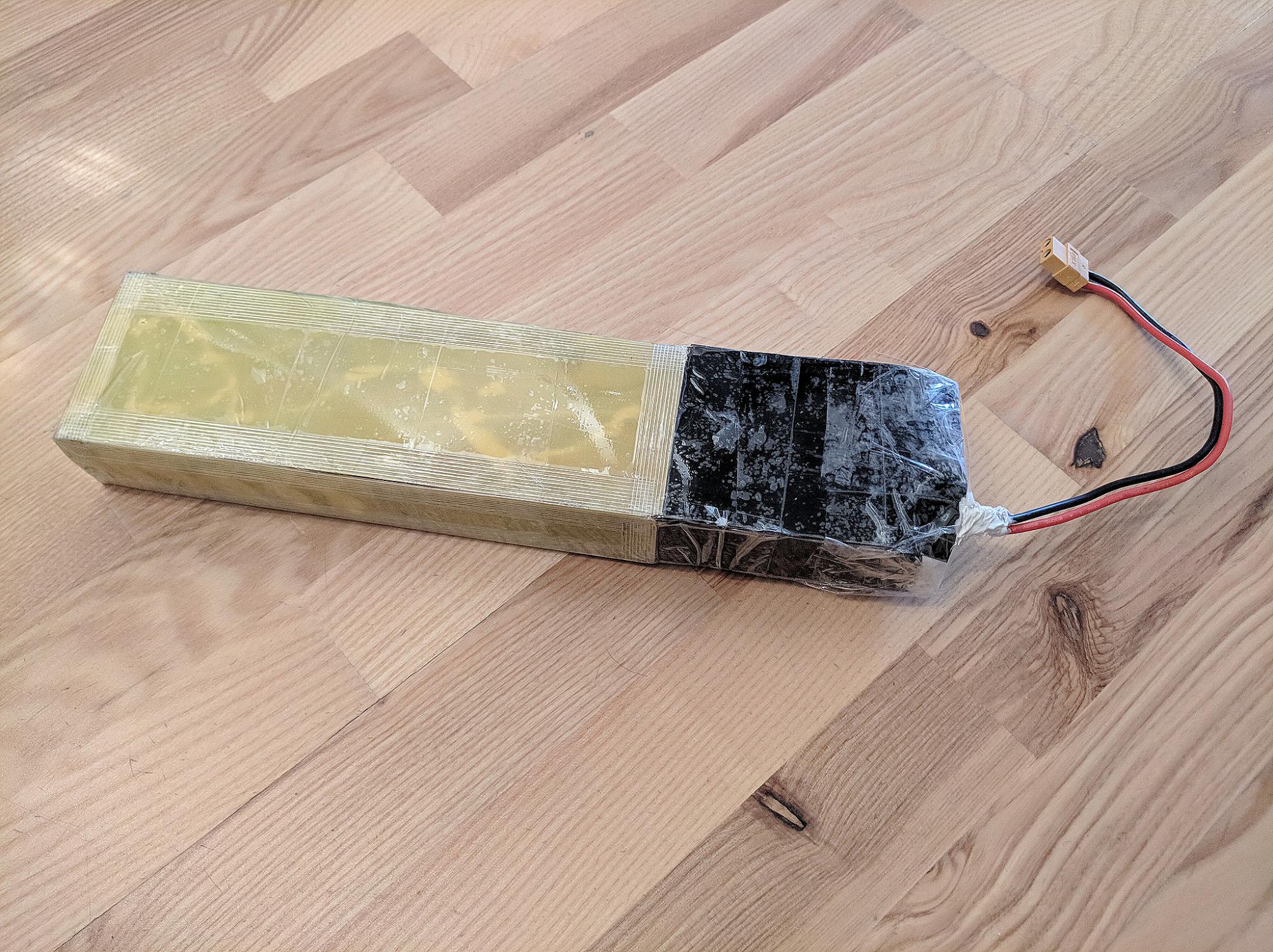

3. При окончательной сборке использовался родной текстолит, которого на батарею нового размера, естественно, не хватило, кусочки пластика (подложки) из старых компьютерных блоков питания, обычный скотч и мой любимый строительный герметик soudal fix-all.

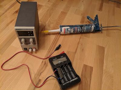

Бонус. На снимке изображены несколько вещей, которые участвовали в процессе.
1. Зарядник lii-500, деталька лего, и кродильчики. При помощи этой компашки немного подбалансировал батарею.
2. Лабораторный БП. Купил здесь https://ru.aliexpress.com/item/32785578662.html?spm=a2g0s.9042311.0.0.753e33ed1dWXAP Доставка до Москвы 2 дня, брал за $53. Его использую для неполной зарядки батареи. Ибо зарядка до 40В (а не до 41,7В) существенно увеличивает количество циклов жизни аккумуляторов.

З.Ы. Ваша доделка с точки зрения электричества - хлам. Соединять параллельные ячейки тонкими длинными проводами нельзя. Сечение соединительных шин должно увеличиваться прямо пропорционально длине. Насколько - можно нагуглить.
Есть видео на ютубе, где человек наглядно объясняет, с приборами и все такое, почему в батарее не должно быть длинных проводов между ячейками...

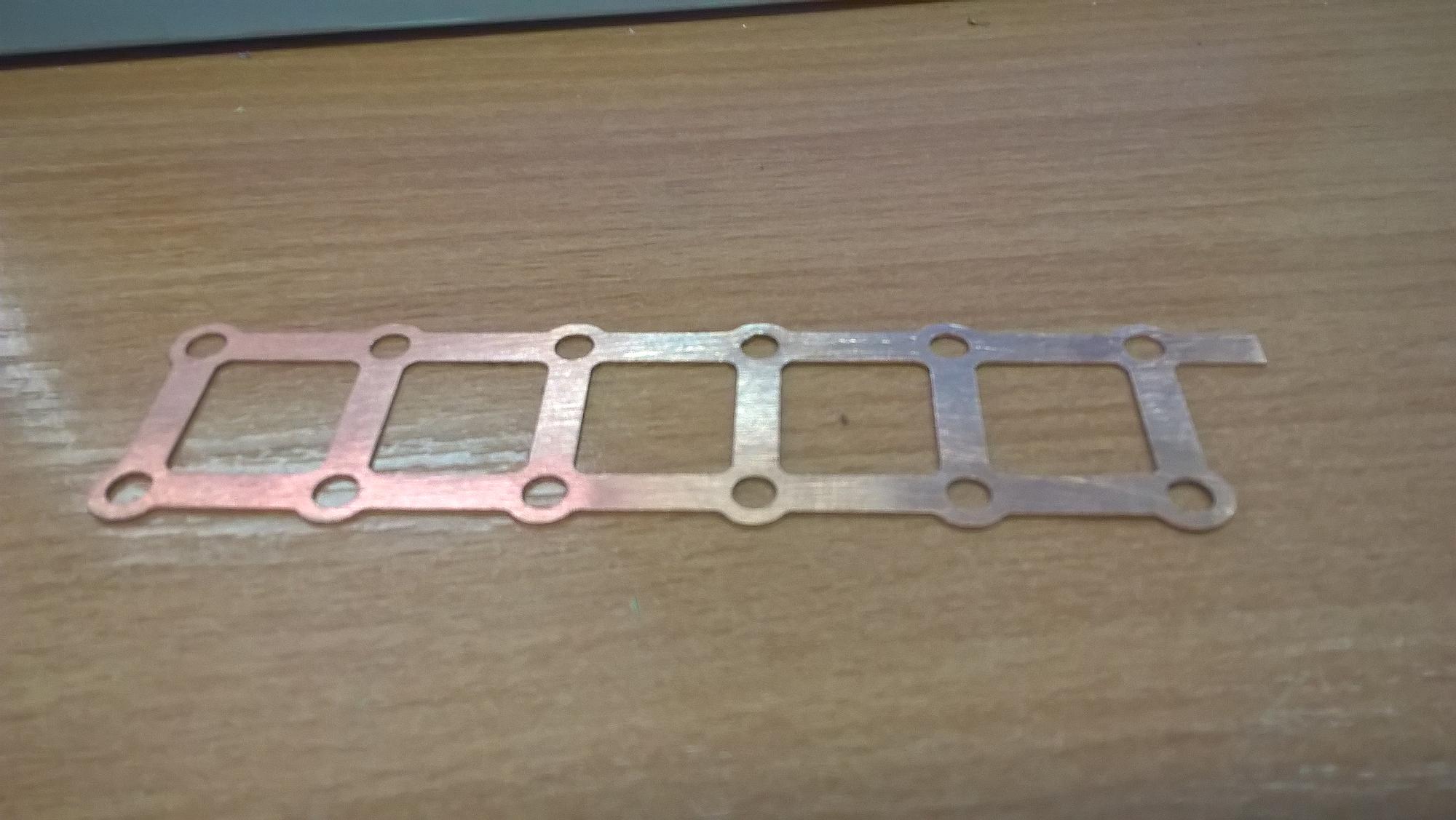

А что, не видно разве, что они чуть толще балансировочных?
Я лично, себе такие шинки под пайку  делаю: медь,  ширина дорожки 4 мм, толщина - 0.5 мм... Это 2 квадрата...

Характеристики проводов по току давно уже известны. 0.75 квадрата выдержат 10а, куга берет 15а макс, это уже с запасом выходит. На фотке скорей 0.75 и есть
Комментировать же критерий нормальности батареи, при том что стоковая батка что-то около того и есть, из таких же нонейм элементов, с характеристиками даже хуже и при этом люди на них ездят не один год.
alkan
Цитата: Eqvil от 17 Июль 2019 в 17:590.75 квадрата
Крайние настоящие (может даже с запасом) 18awg (0,823мм2).
Промежуточные ненастоящие 18awg, но сколько точно не знаю.
И то и другое разные обрезки от компьютерных блоков питания разного качества.
ssilk
Цитата: Eqvil от 17 Июль 2019 в 17:590.75 квадрата выдержат 10а
Почему Вы оперируете характеристикой "выдержат"? Шины между ячейками не для выдерживания, и делают их минимальной длины и максимального сечения, чтобы не было перекосов по току от и без того разных элементов. Идеальным соединением для 4Р, например, будет такое ::, а вот такое .... уже компромисс, такое ..._.  позволяют себе только китайцы.
