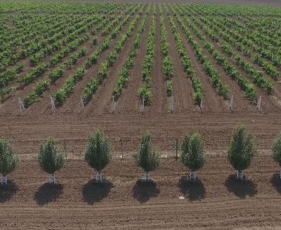

Снято несколько дней назад....
Вообще бота я задумал не только для прополки травы, но это пока задача номер один! Культивация участка (если нет дождей) в среднем раз в месяц. В идеале конечно совсем от трактора отказаться, чтобы бот и междурядья тоже сам делал. У моего соседа персиковый сад и трактор с культиватором бегает крестом....это удобно, но народ все-равно работает тяпками вокруг стволов. У меня в рядах проволока и это ограничивает высоту бота, но длину то никто не запрещает увеличивать!))

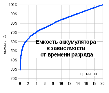

Правильный подход. Пусть «пашут роботы, а не человек». У меня робот пылесос 400 часов в год пашет. А это  50 полных рабочих дней.
Проведи оптимизацию. Пробегись по характеристиках культиваторов/мотоблоков, соотношение их мощности к ширине рабочей зоны и массе. По массе что-то вроде 20-30 кг/кВт, как я помню. Возьмём 40 для простоты быстрого расчета, потому что: удельная емкость тягового свинца около 40 Втч на кг, цена ~ 0.1 Евро за Втч. У лития, соответственно 100-250 и 0.2-0.3.
Кажется с первого взгляда, что свинец подходит, но у свинца есть такая гадкая особенность:
Если робот будет работать час, то он использует меньше 60 процентов емкости, а если 20 и более часов, то все 100. А вот теперь нужно задуматься стоит ли использовать свинец, какой ширины должна быть рабочая зона, емкость батареи и тд. Почти уверен, что свинец проиграет литий-иону (который отдаёт более 90% емкости за час) особенно на больших площадях, где свинцу придётся расходовать значительную часть энергии на перемещение его веса, и юркий литий уделает его на раз.
И ещё - не верь в обещанные 500 циклов для свинца, а вот литий с такой-же массой, даже работая быстрее, несколько тысяч циклов прослужит.
