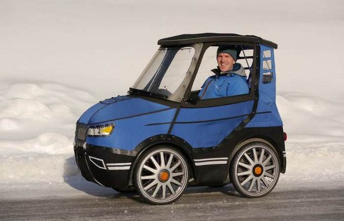

План такой:
1. Собрать мастер-модель максимально похожую на p50 - в процессе.
Нужно для: понимания общих размеров, посадки для рамы, подготовки к обклеиванию её стеклопластиком.
Для этого была скачана модель для склейки из бумаги/картона масштабом 1:10, в фотошопе увеличена в 10 раз и распечатана через эксель с разбивкой по страницам.
2. Подбор тестовых комплектующих - в процессе.
Нужно для: хотя бы на временной основе получить три рабочих колеса для последующей установки в раму.
Для этого был приобретен неисправный гироскутер за 800 рублей.
3. Постройка рамы - отложено до лучших времен.
Потому что вообще ничего не понимаю в этом, несмотря на большое количество вариантов в голове для реализации. Так что в процессе изучения и прочее.
4. Сборка и тестовый выезд, траблшутинг - еще как до Китая ракползком.
5. Доведение до ума, лечение детских болезней - еще дальше, чем до пункта 4.
6. Эксплуатация - вообще за горизонтом (событий  :laugh:).
Как-то так.

Spitch
Цитата: Stanislavchik от 14 Авг. 2019 в 11:14
[user]Statik[/user], Фантастичным выглядит хранение трайка дома, транспортировка его на лифте и езда на маленьких колёсах по ПЧ.
транспортировка на лифте
https://www.youtube.com/watch?v=HzKowoHXISk
с 1:21 езда по проезжей части, с 3:11 хранение в комнате/помещении
https://youtu.be/ZksND6s9MDE
Всё это не без своих тонкостей, конечно, но, тем не менее, согласитесь, мы с Вами живем в потрясающее время, когда некогда фантастические вещи уже становятся реальностью  :-D
Ну и для общего понимания - Р50 в классическом исполнении на 27 см длиннее, на 24 см выше и чуть больше, чем вдвое шире (если мерить по ширине руля), чем Kugoo S3   :-)
