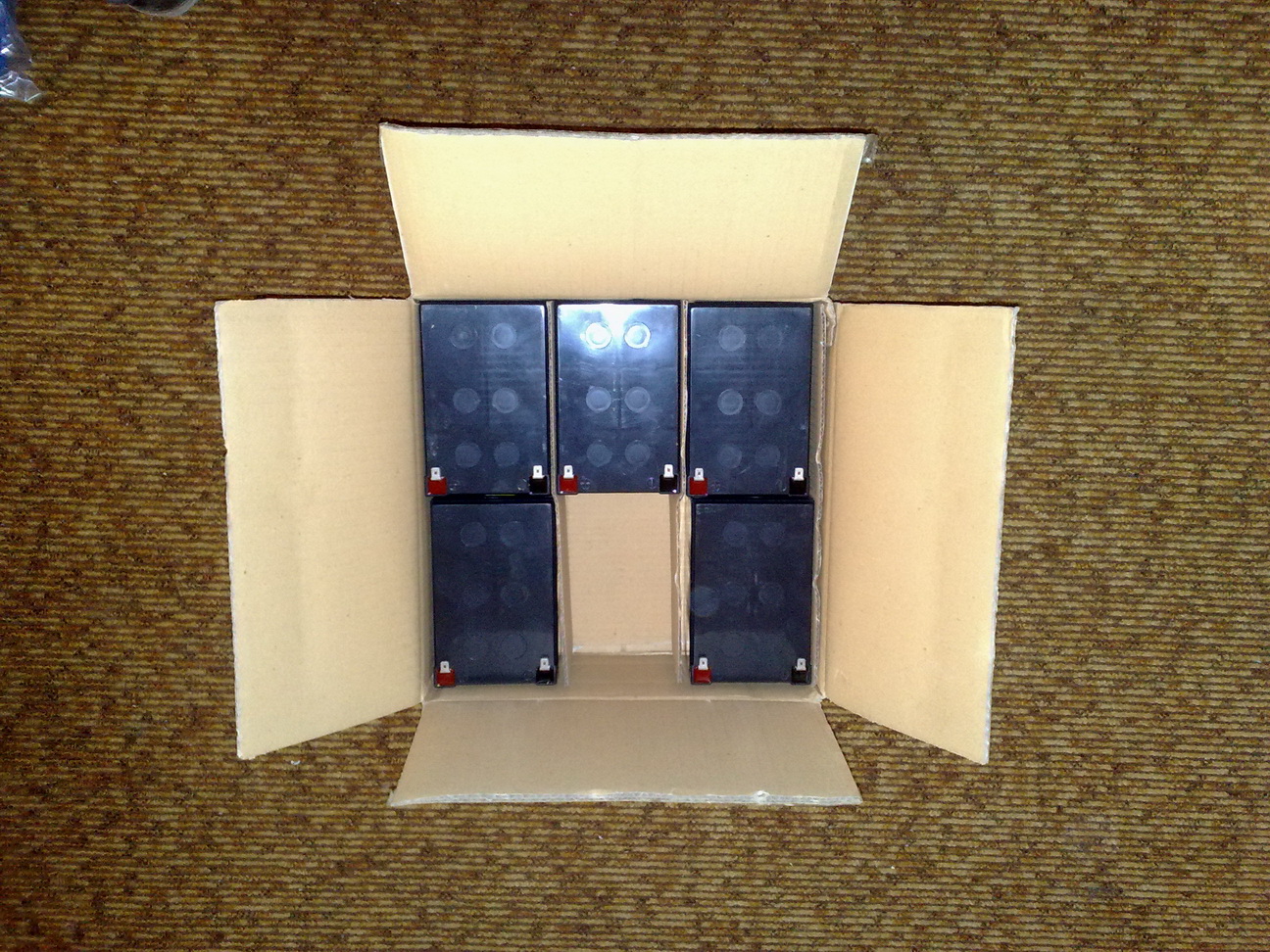

Вот, фотки моего свинца. Покупал хороший...качественный.
На год...почему-то, не хватило.  %-)
