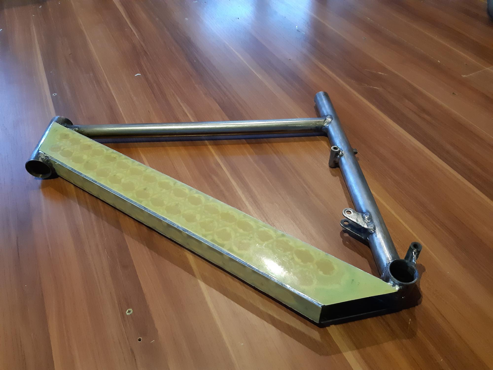

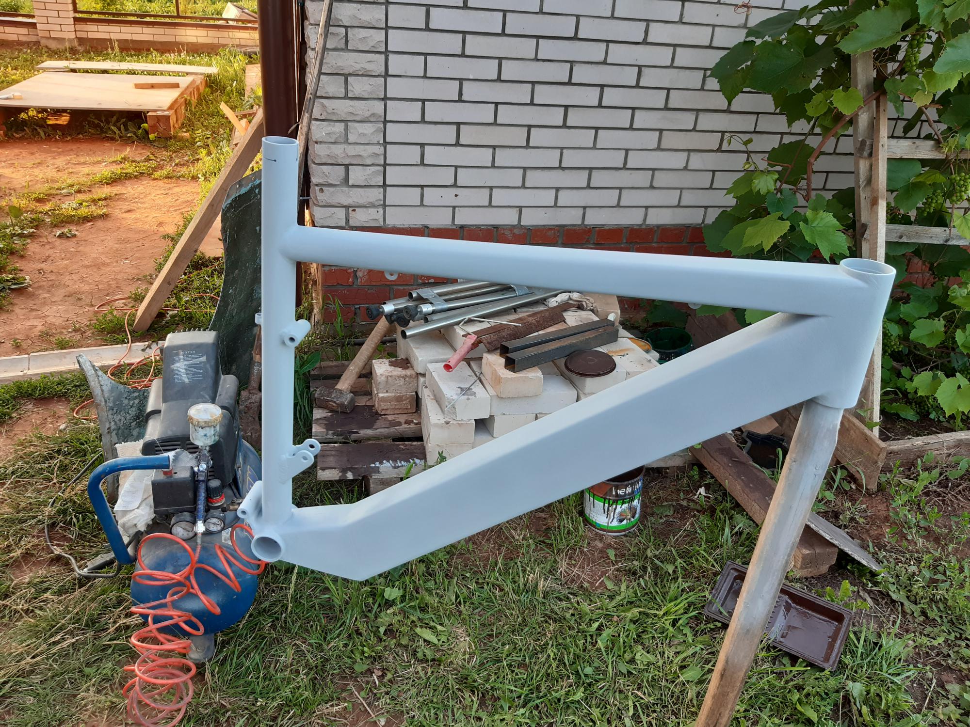

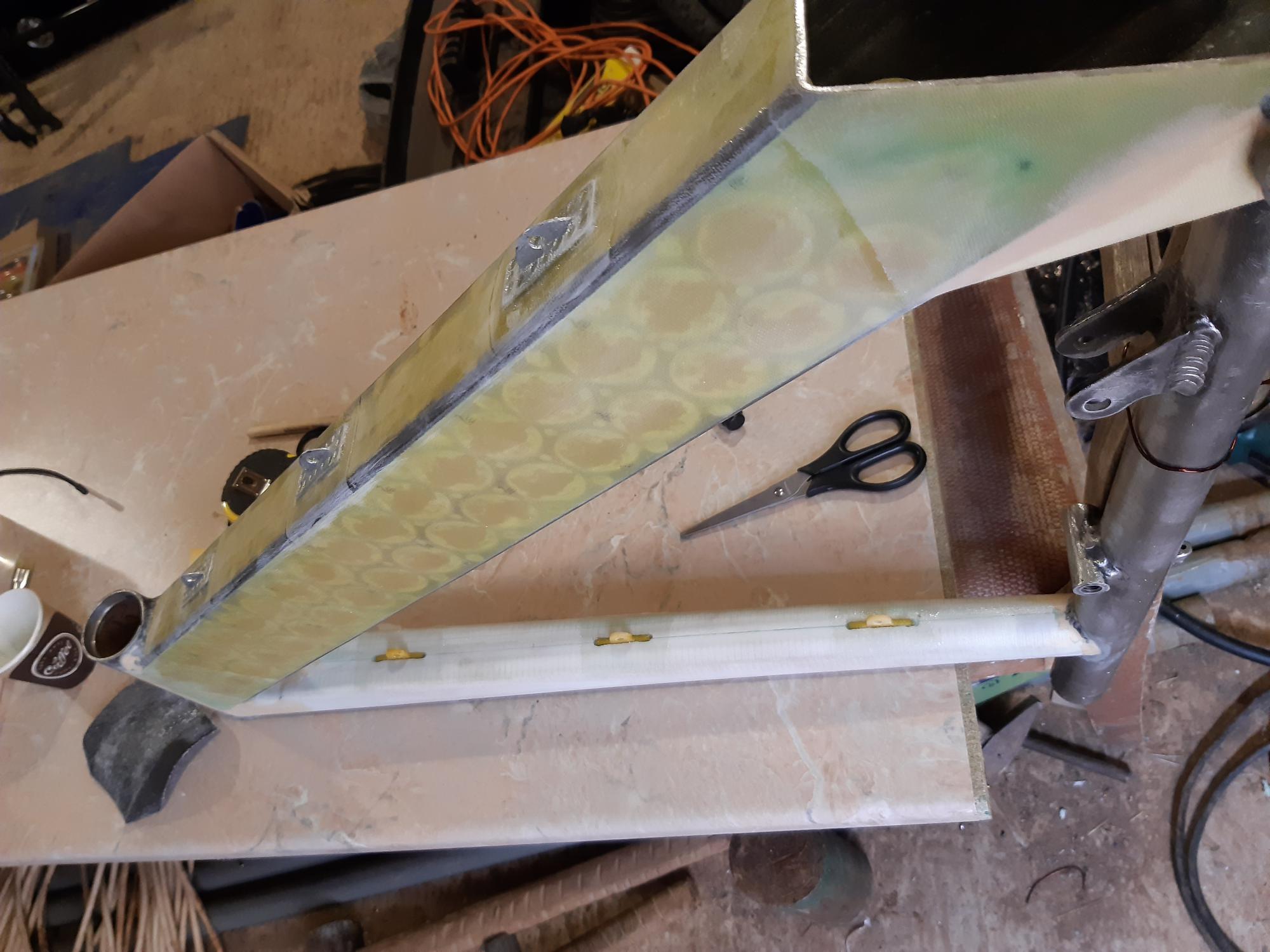

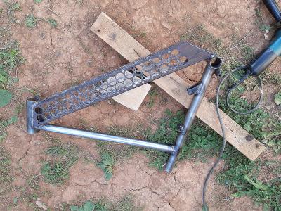

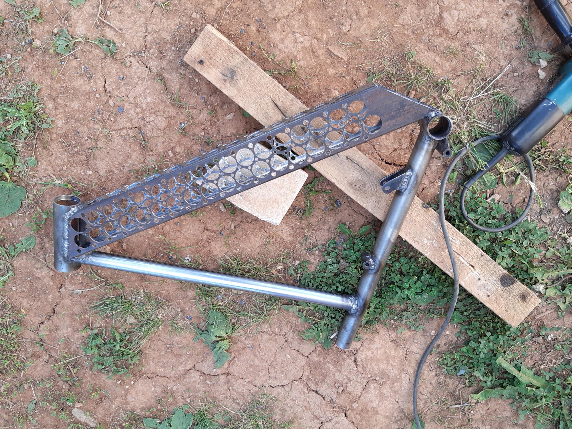

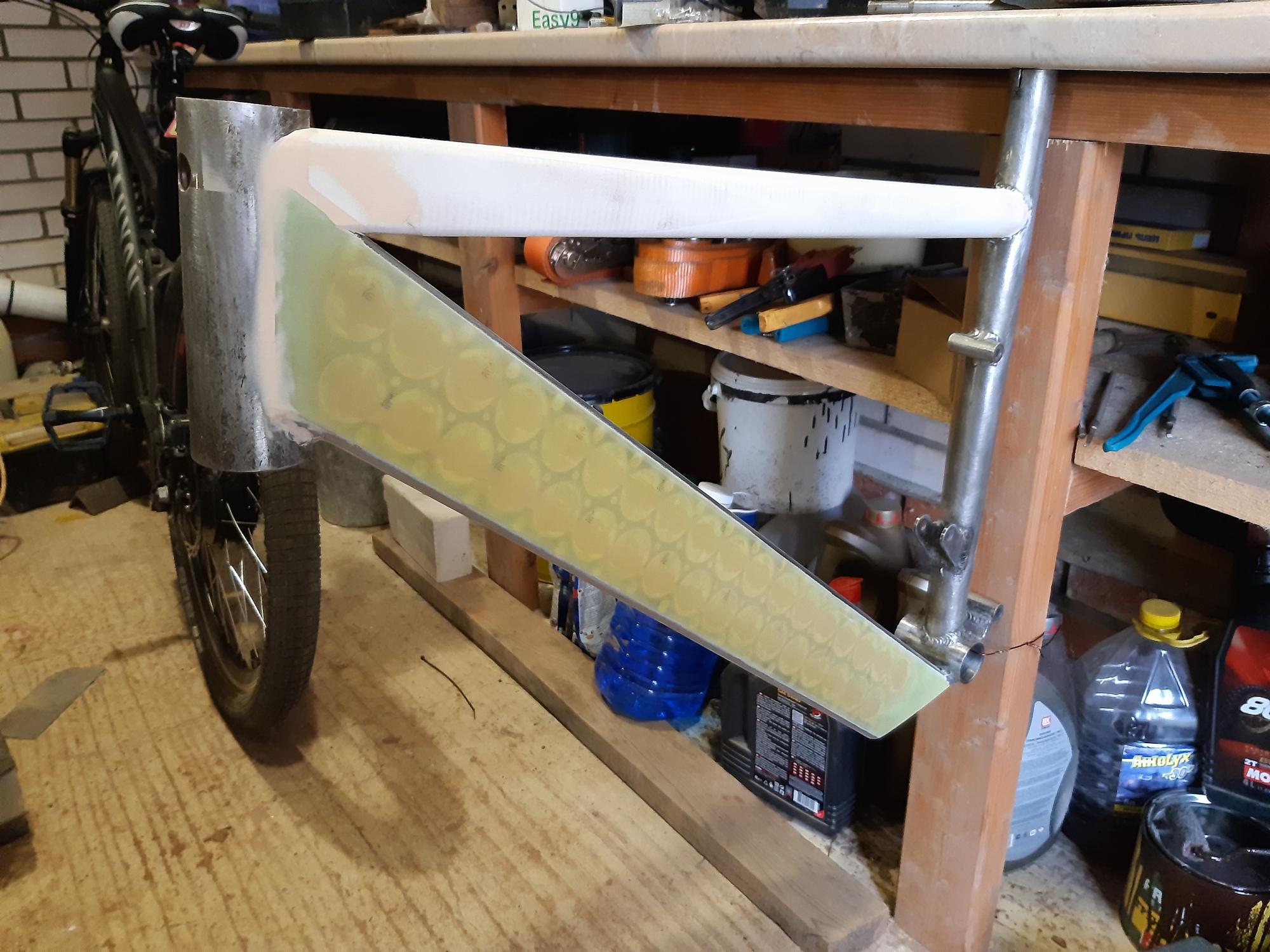

Разобрал велик до голой рамы.

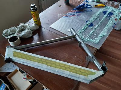

Приклеил на полиуретановую клей-пену стеклотекстолит 0.5мм
Serezhka0284

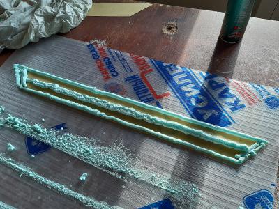

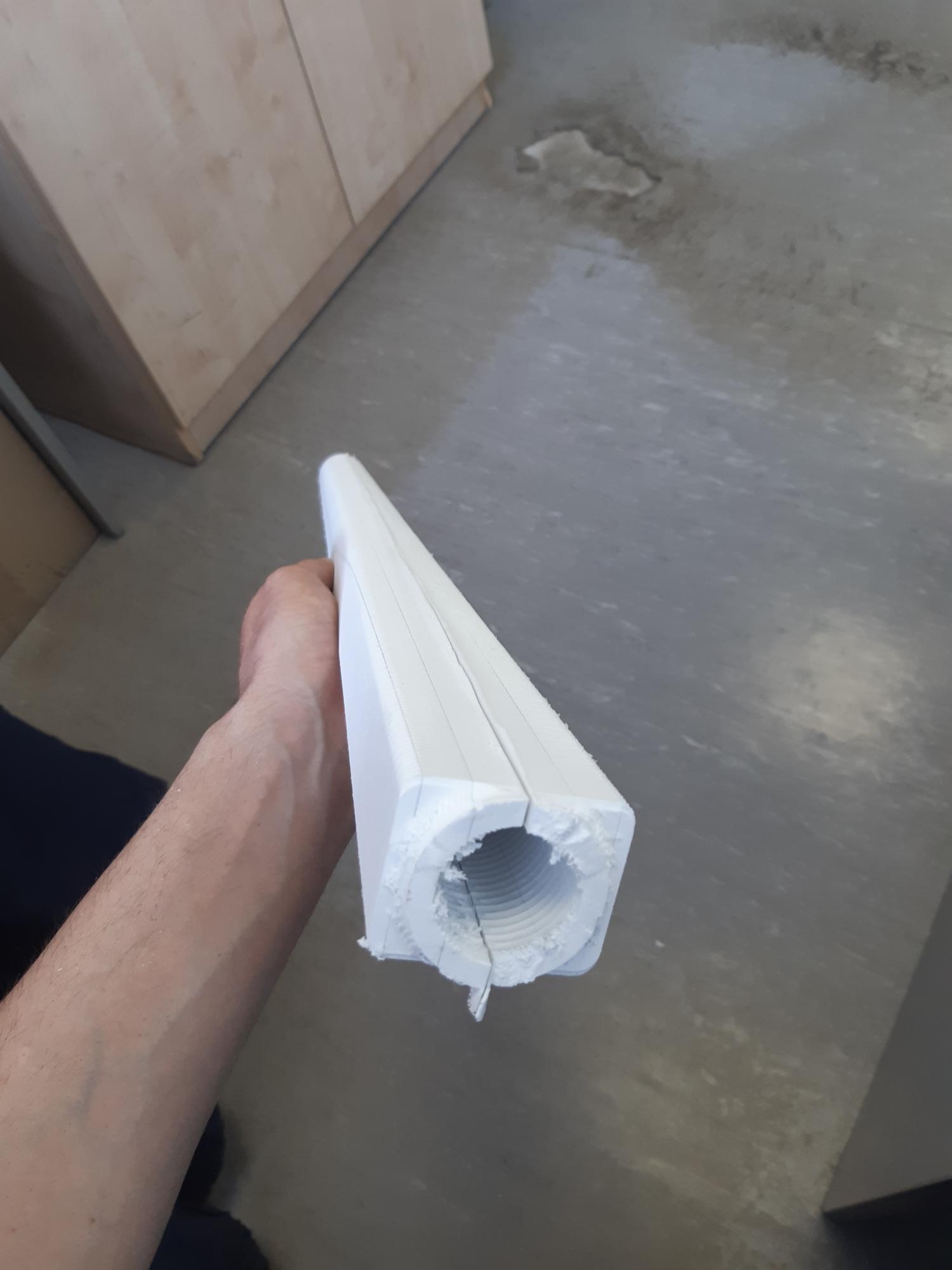

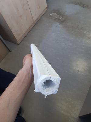

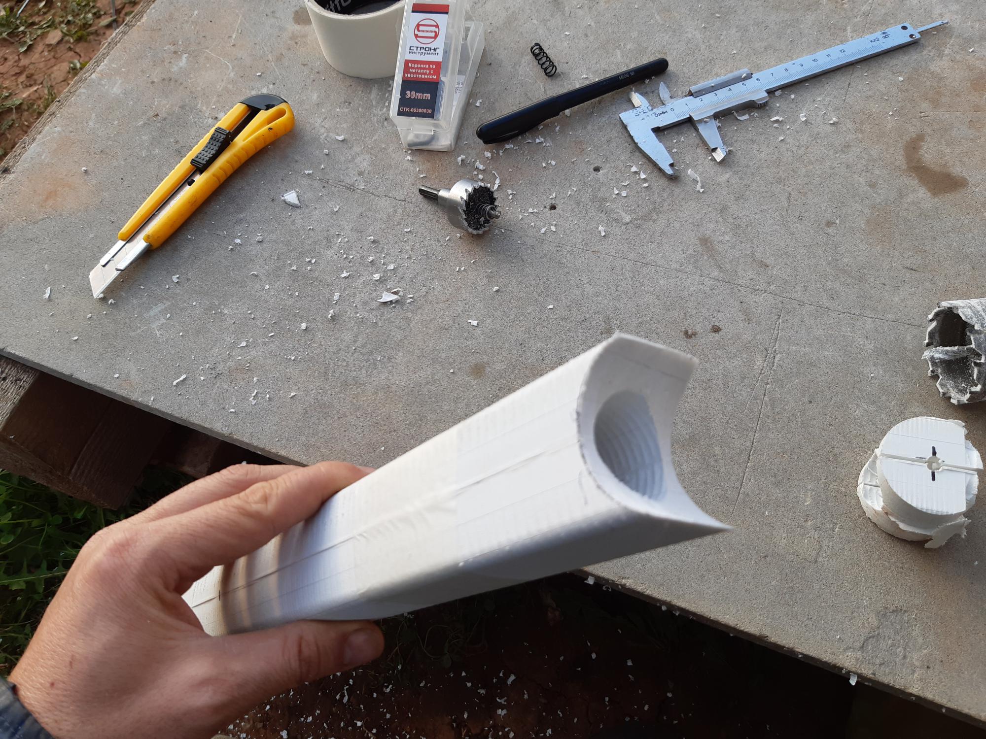

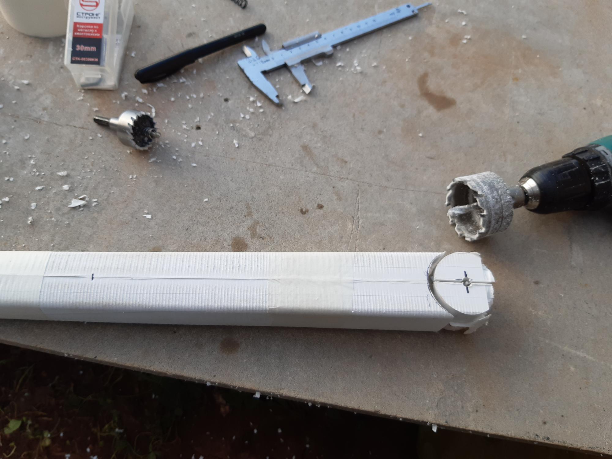

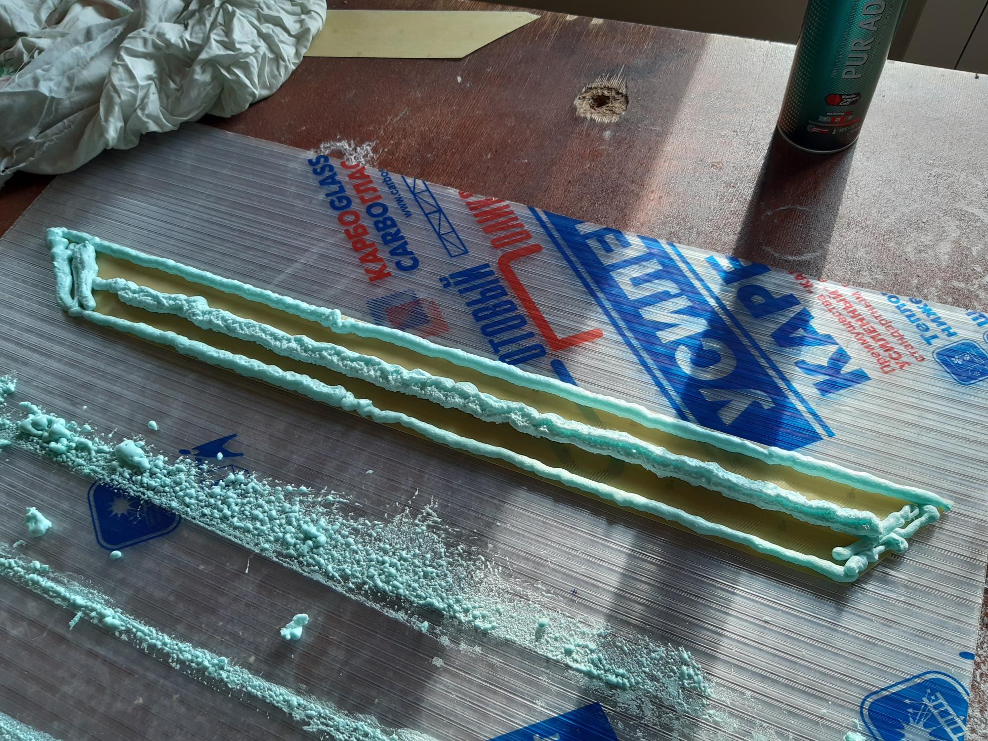

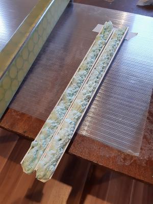

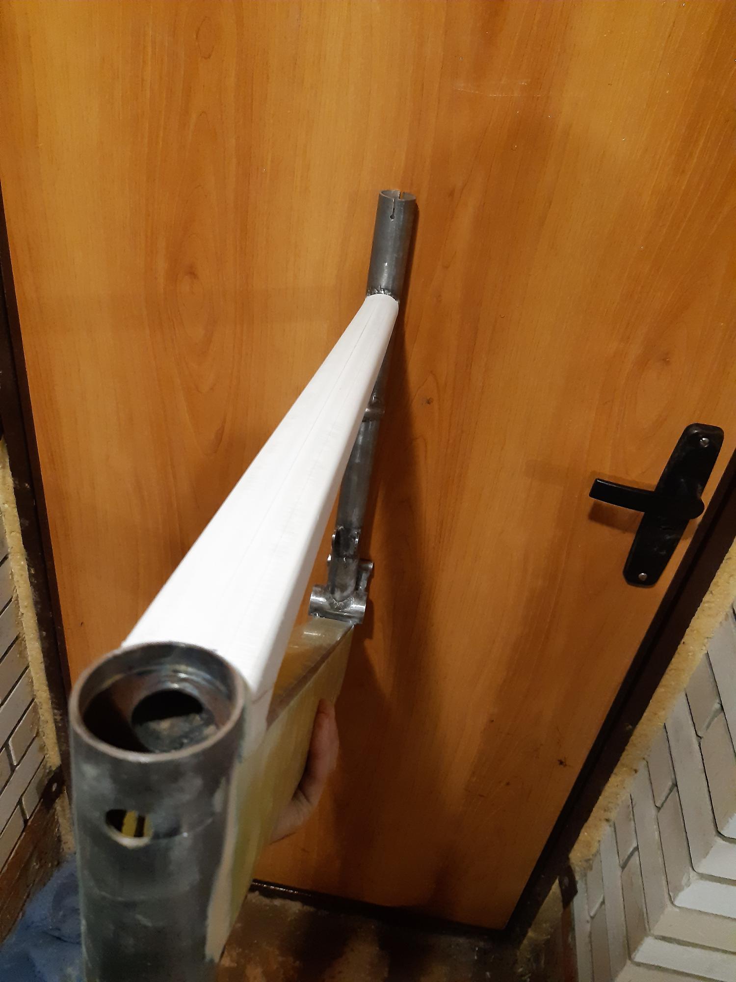

Накладки на верхнюю трубу, из вспененного пластика, пришлось выточить на ЧПУ станке.
Пилим, сверлим, убираем лишнее
Наносим клей-пену, соединяем все воедино.

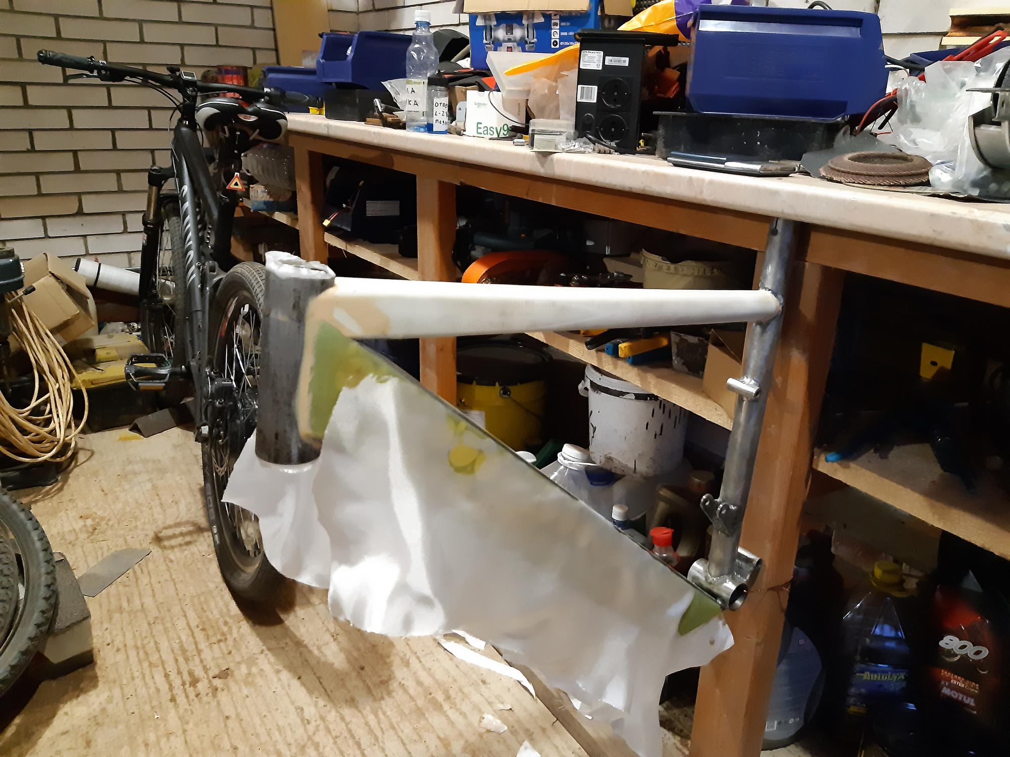

Serezhka0284

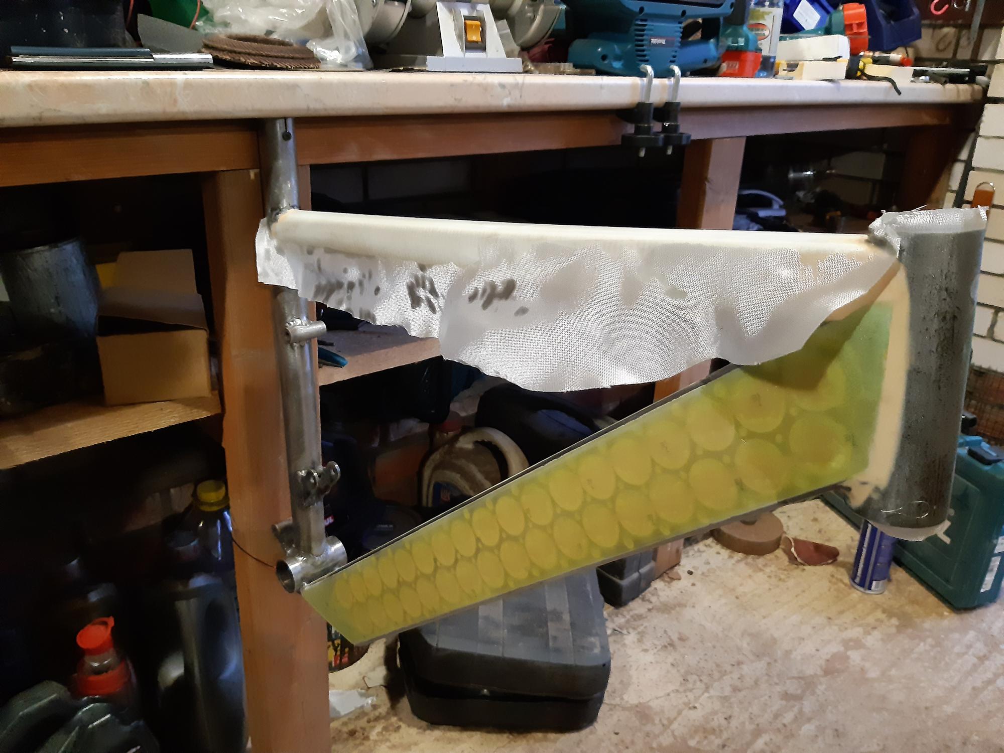

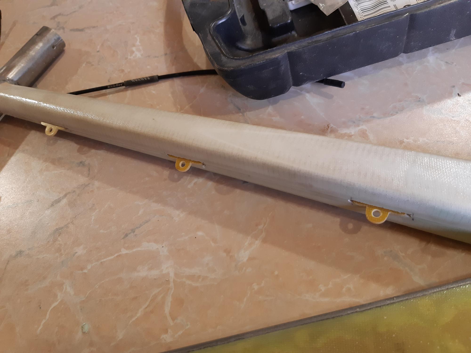

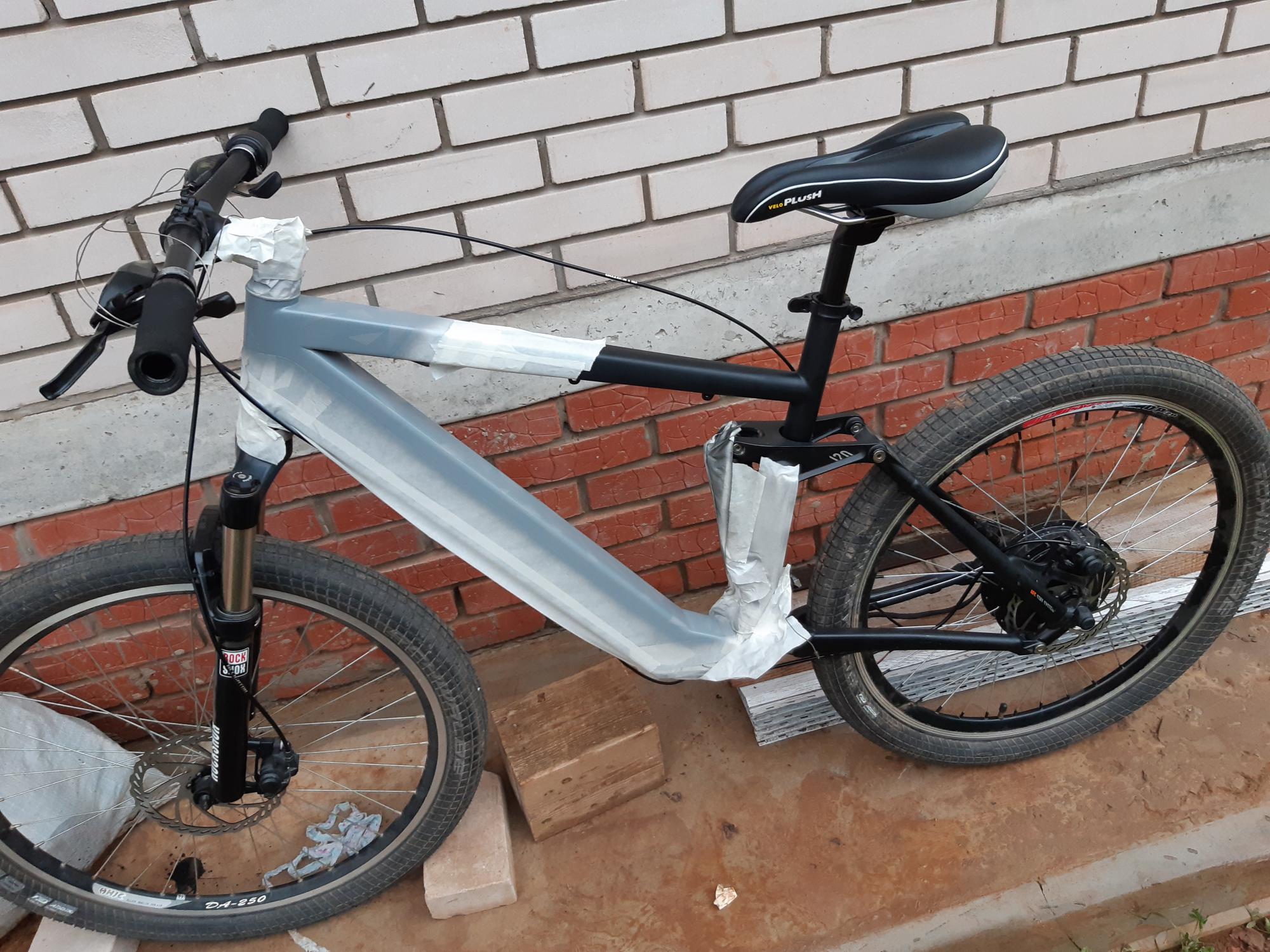

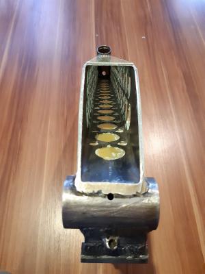

Для получения однородности материалов и дополнительной прочности, обклеиваем верхнюю и нижнюю трубы стеклотканью.
Данная операция очень муторная, но без неё никак!
Готово!
Serezhka0284

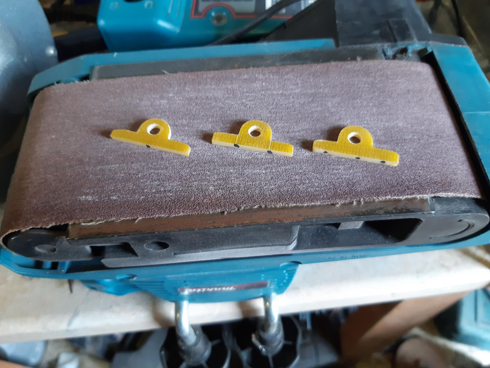

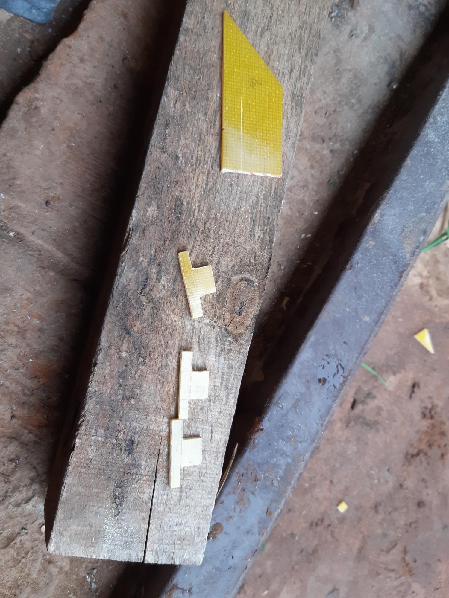

Вырезаем из алюминия и стеклотекстолита, детали за которые будут крепиться тросики, провода и в будущем гидролиния.
Приклеиваем их на место.
Шкурим, чистим, готово!

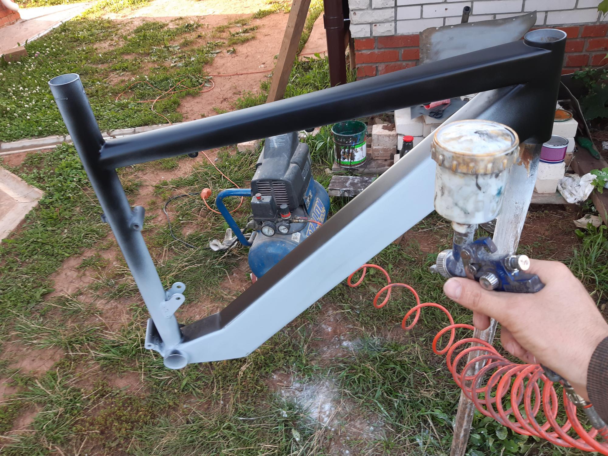

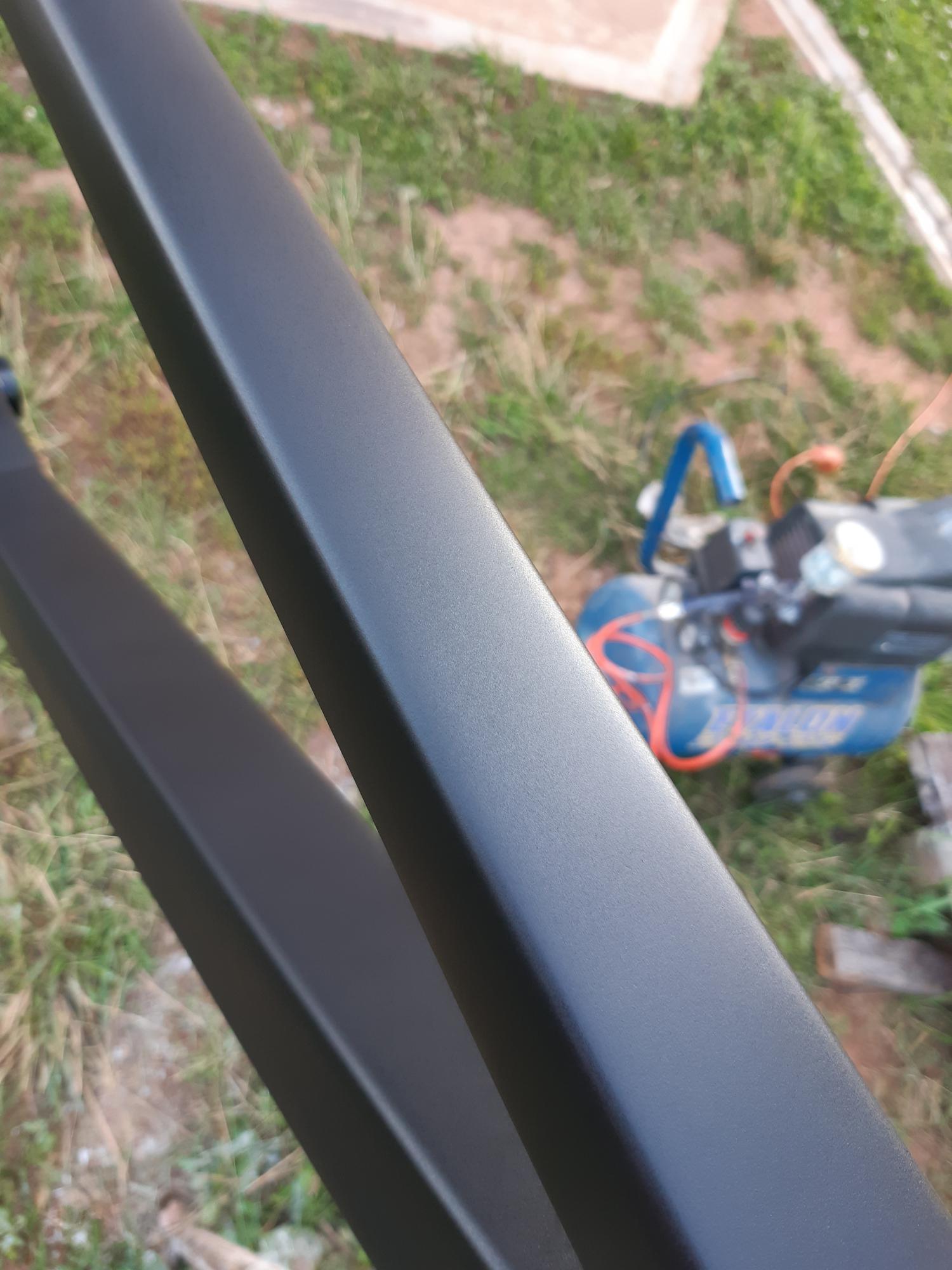

Дальше уже все понятно,  грунтуем, красим.

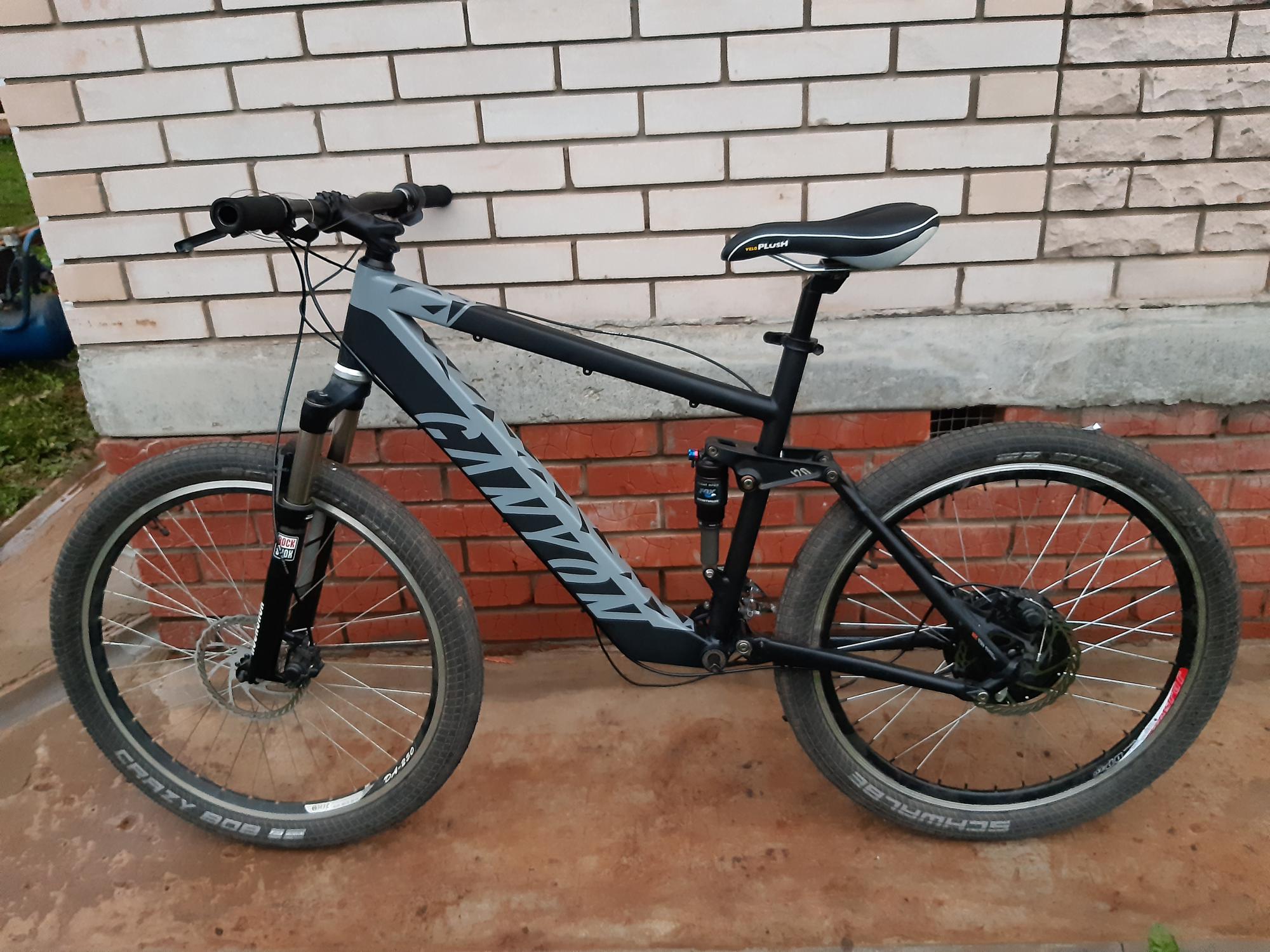

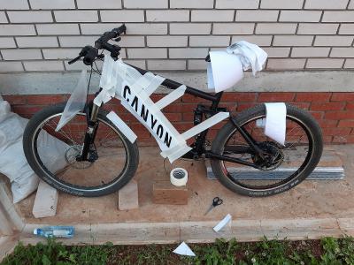

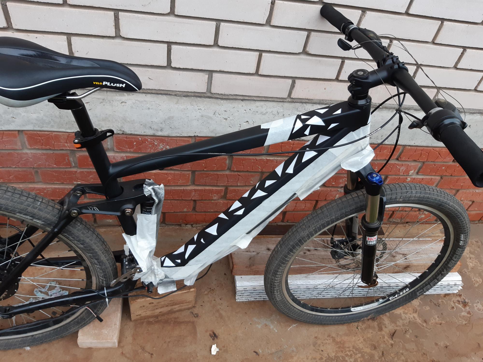

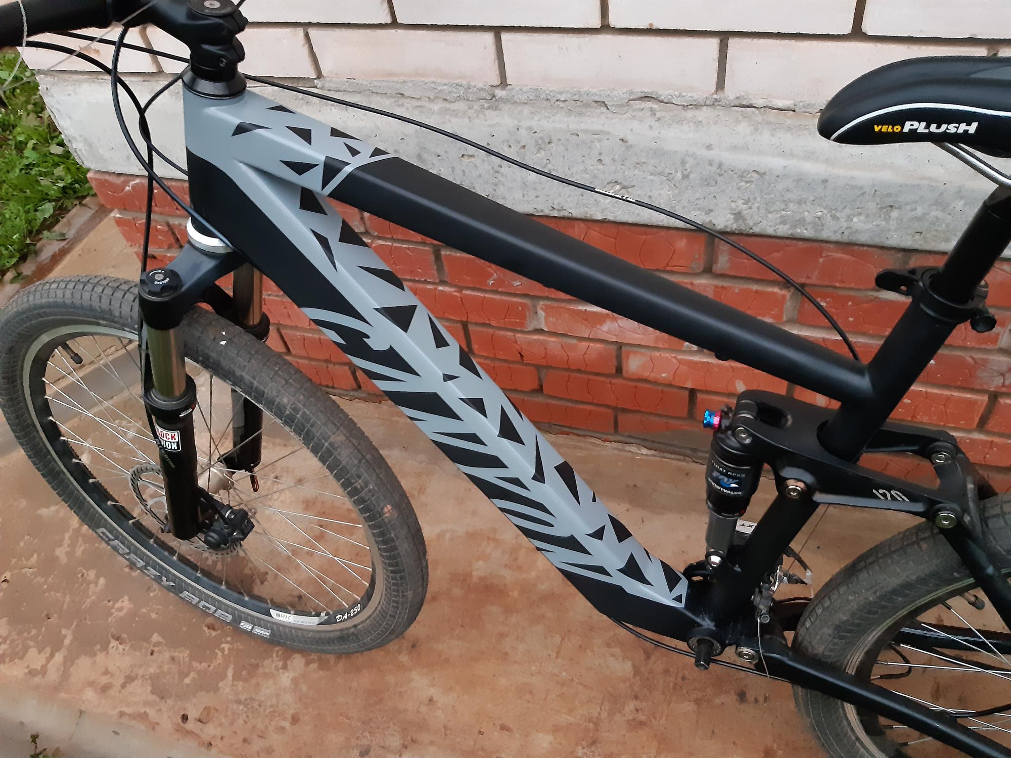

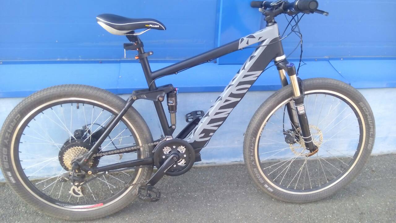

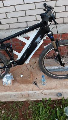

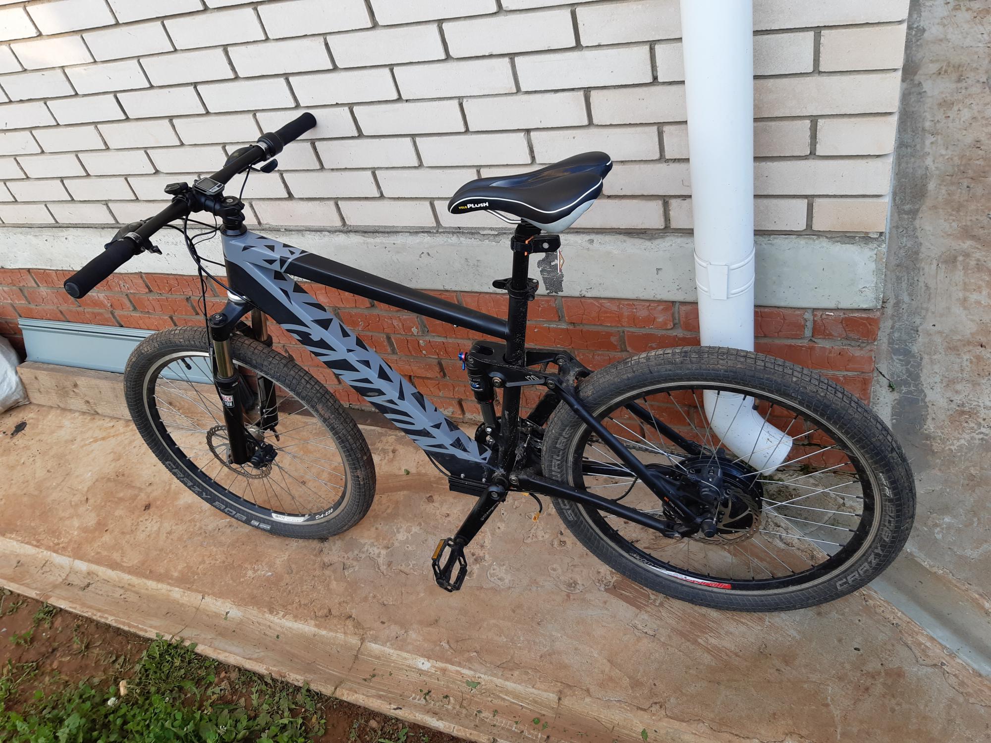

Идём к рекламщикам, просим сделать трафарет мо моим размерам.
Из обрезков трафарета нарезаем треугольники изображая как бы острые камни, чтобы сочетались со словом каньон.
Наносим серую полосу на нижнюю трубу, для того чтобы визуально уменьшить ее ширину и сделать нормальный переход на рулевой стакан.
Serezhka0284
#26

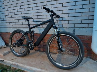

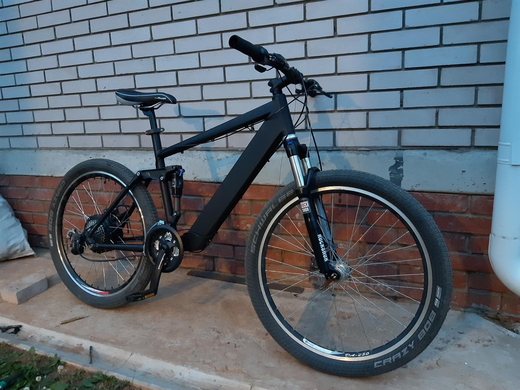

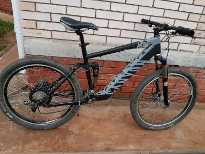

Ну вот и готово!
Остальные  мелкие операции показывать нет смысла, они и так логически понятны.
Добавлено 27 Авг 2019 в 07:27

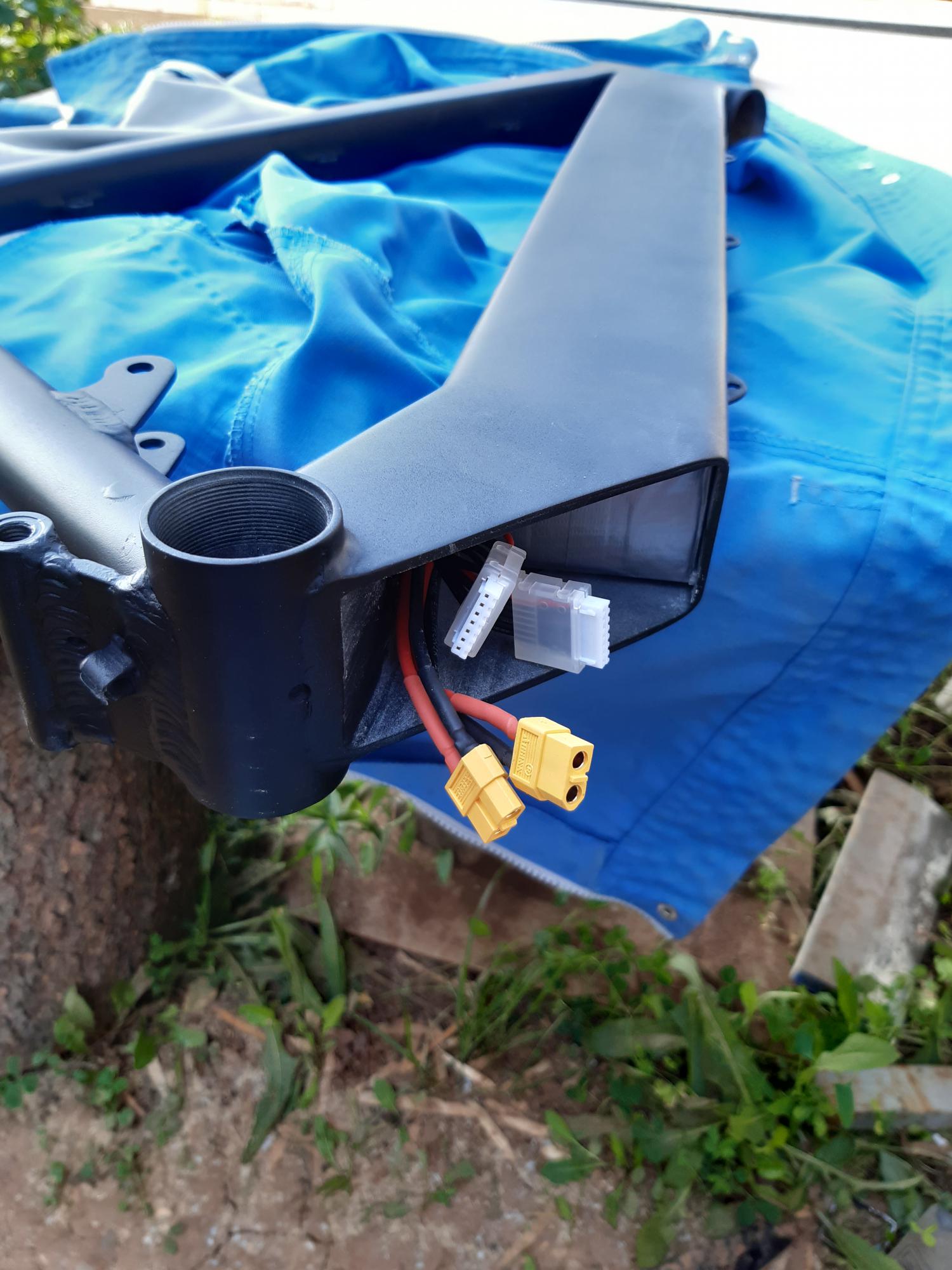

АКБ собран тремя блоками в ряд, по 4банки и соединены по 6 ячеек, для удобства и быстроты заряда 1000 ватным зарядником.
АКБ LiPo 6S 16Ah x 2 упакован в 0.5мм стеклотекстолит. размер одной банки 175х72х10,5мм.

Не смотря на свою кажущуюся завершенность, многое придется еще переделать.
1) не понравилась вилка рок шокс хс32. хочу другую.
2) выкинуть все звезды и переключатели, оставить с переди одну звезду а сзади кассету с обычным регулируемым натяжителем.
так как я заметил что переключением я совсем не пользуюсь, а все это дело лишь усложняет и гремит на кочках.
3) поменять обода, поставить вместо 22мм что-то в районе 32-34мм.
4) не нравится руль и вынос, сильно устают руки, надо пробовать другие.
5) поставить гидро тормоза.
6) поменять задние спицы на более толстые.
7) еще раз перемотать двигатель
8) итд и тп!
Но все это уже к следующему сезону.
