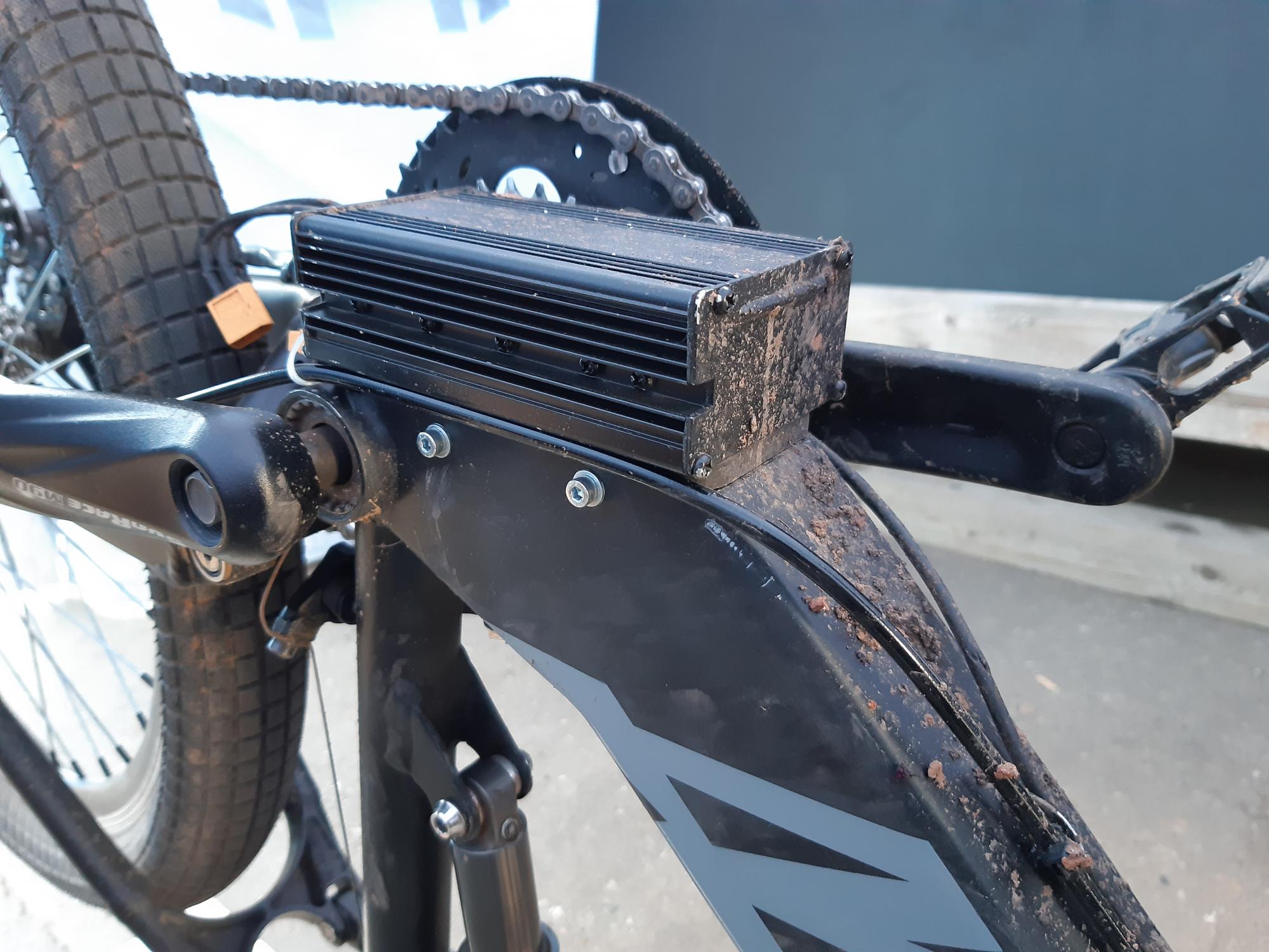

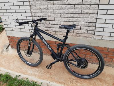

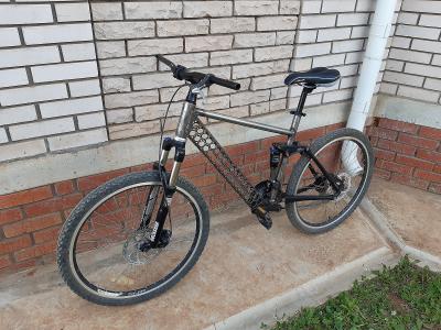

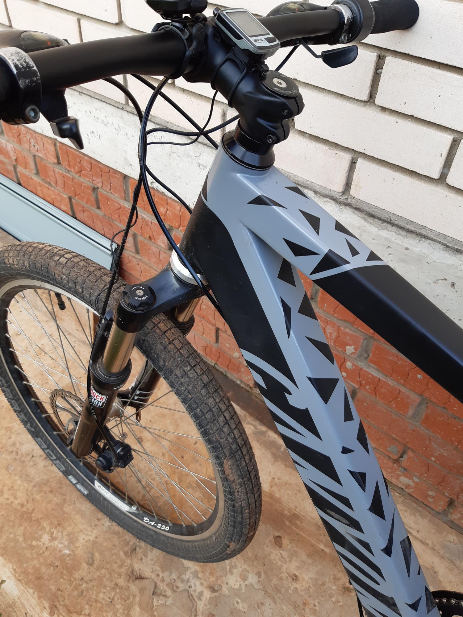

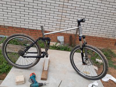

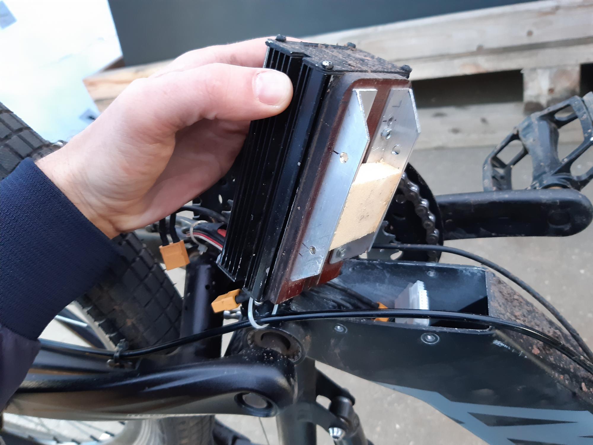

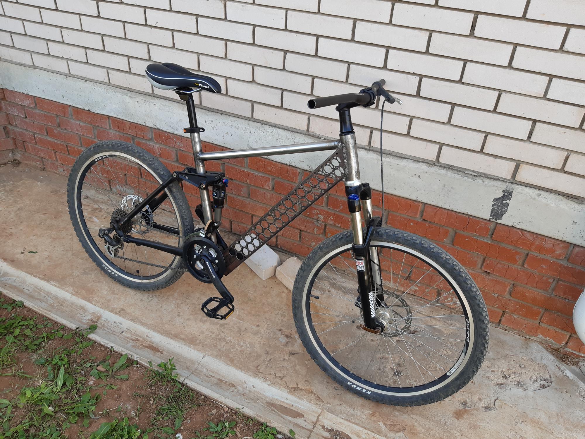

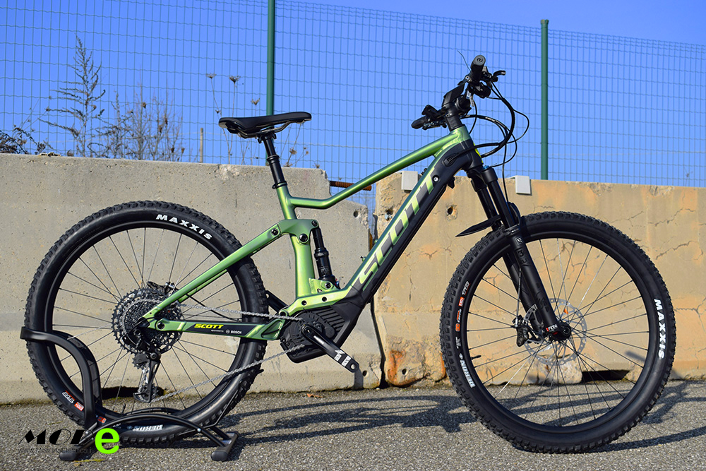

Доброго времени суток дорогие форумчане!
В этой теме я хочу поделиться своей историей создания электровелосипеда.
Не смотря на то что велик уже выглядит законченным проектом, на самом деле мне еще многое предстоит в нем доработать, улучшить и переделать.
С этого момента, в свободное время я буду выкладывать фотографии создания и кратко описывать их, по этому сильно не спешите с вопросами ;-)

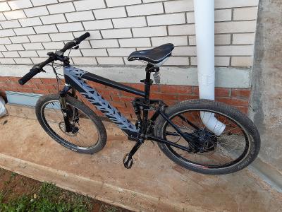

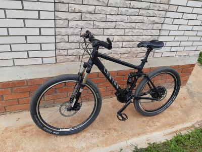

На данный момент велик выглядит вот так!
Другие фото здесь:
Добавлено 26 Авг 2019 в 16:35
Простите за грязный велик, это не музейный экспонат, я каждый день на нем катаю :pardon:
e-scooter
[user]Serezhka0284[/user], поставишь крылья - будет гораздо чище. А так плюсик бы поставил, если бы он был..
Бешеный енот
Очень интересно :exactly:
Но,честно говоря,при первом взгляде на первое фото почему-то хотелось спросить - а нафига рама серой изолентой замотана? :ah:
Бафанг 36в25а500вт

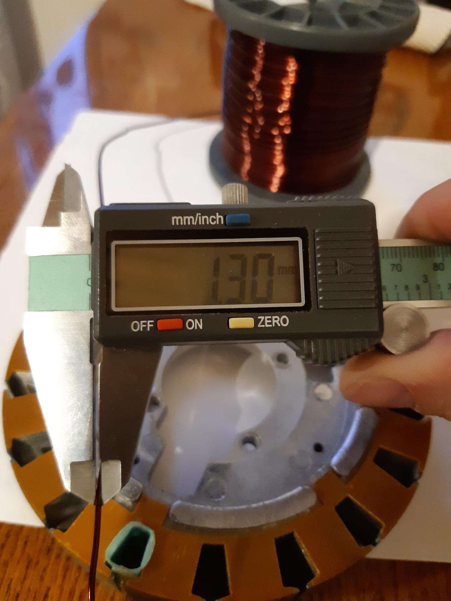

#4

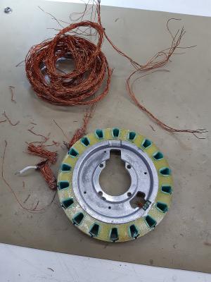

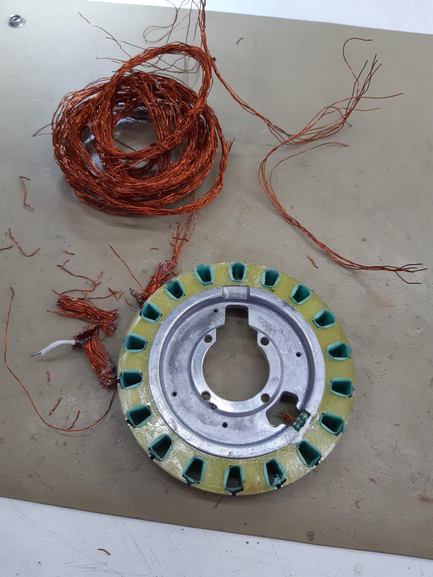

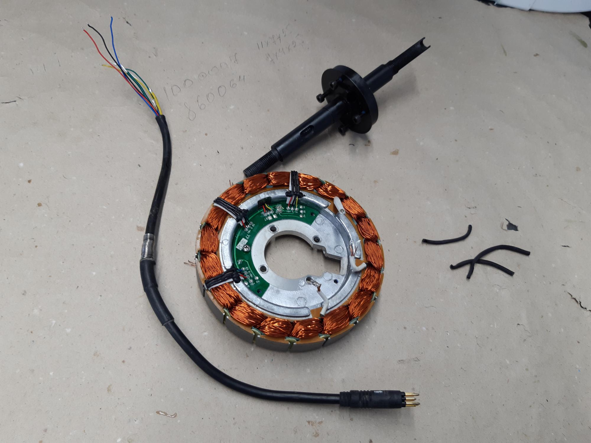

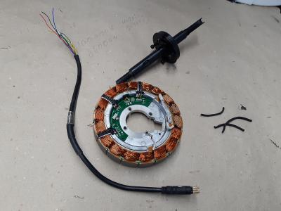

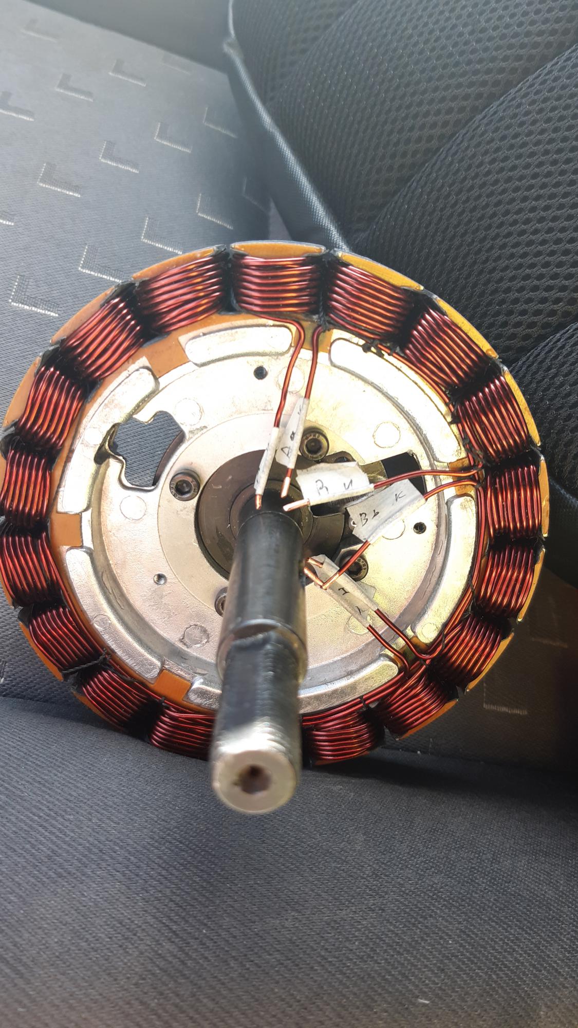

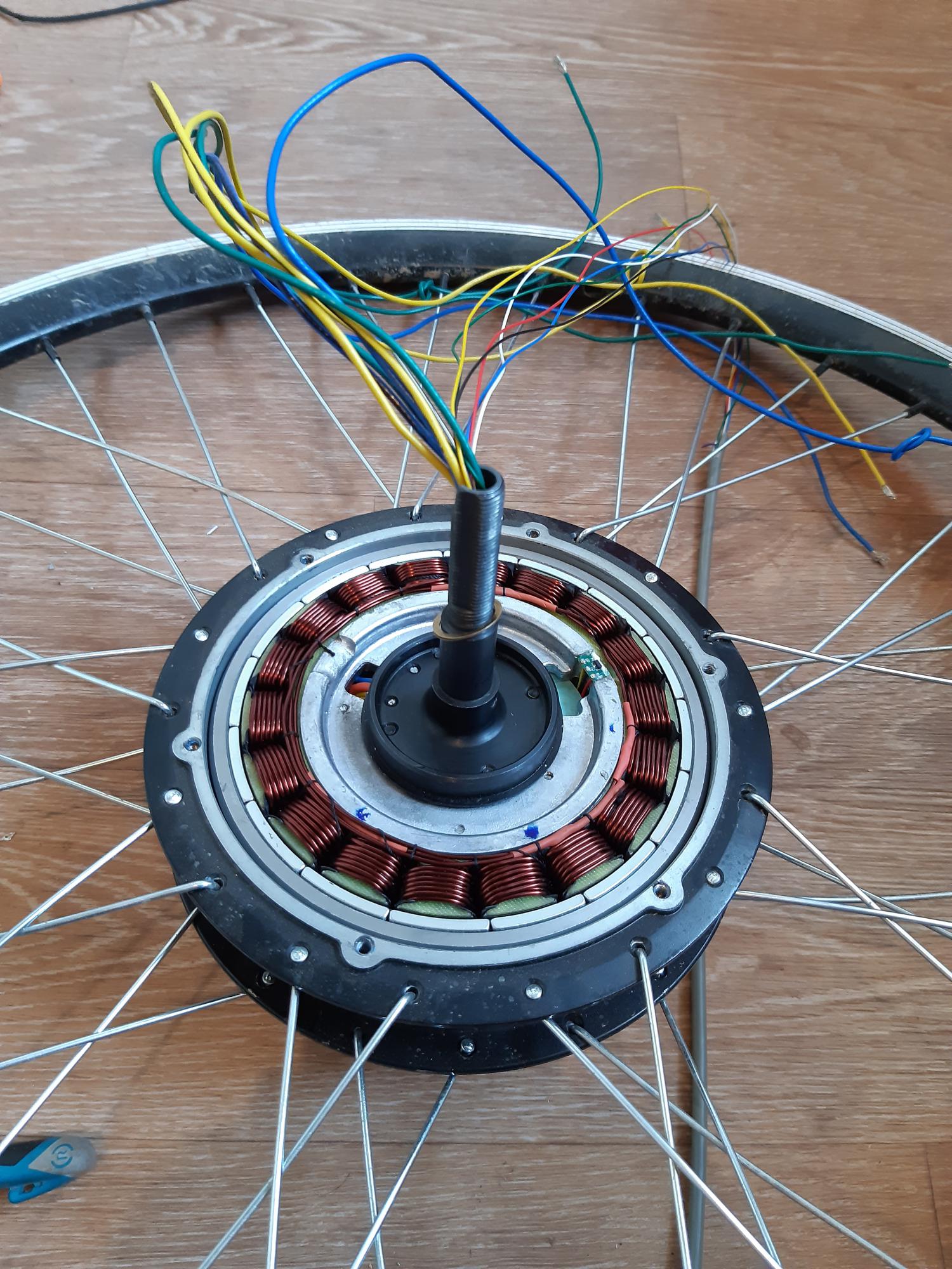

Все началось с того, что я купил себе мотор Бафанг 500W и поставил его на старенький Стелс адреналин.
Накрутив газульку, GPS спидометр показал скорость 31-32 км/ч.

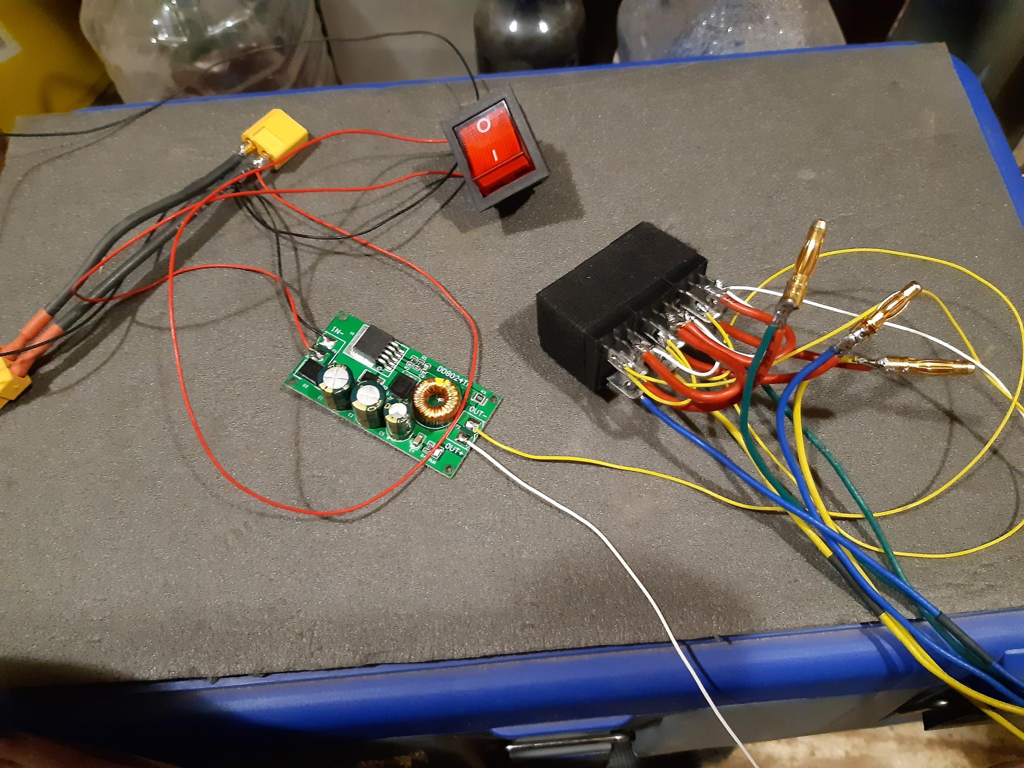

Было решено перемотать моторчик и вывести все концы фаз, чтобы на ходу переключать обмотки при помощи 3х релюшек на 30А  треугольник или звезда.
Ещё фото:
Добавлено 26 Авг 2019 в 18:09
После перемотки, на звезде велик ехал 30, а на треугольнике 48км/ч.
Покатав недельку, я понял что звездой я практически не пользуюсь и выкинул все эти сложности нафиг, оставив обмотки соединённые в треугольник.
Перематывал 3 раза, пока нормально получилось, но всё равно не правильно сделал, не стого зуба начал, датчики не правильно включают обмотки. Короче пока их выключил,  так без них езжу.

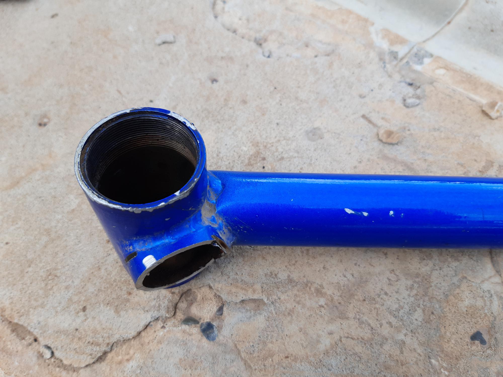

Serezhka0284

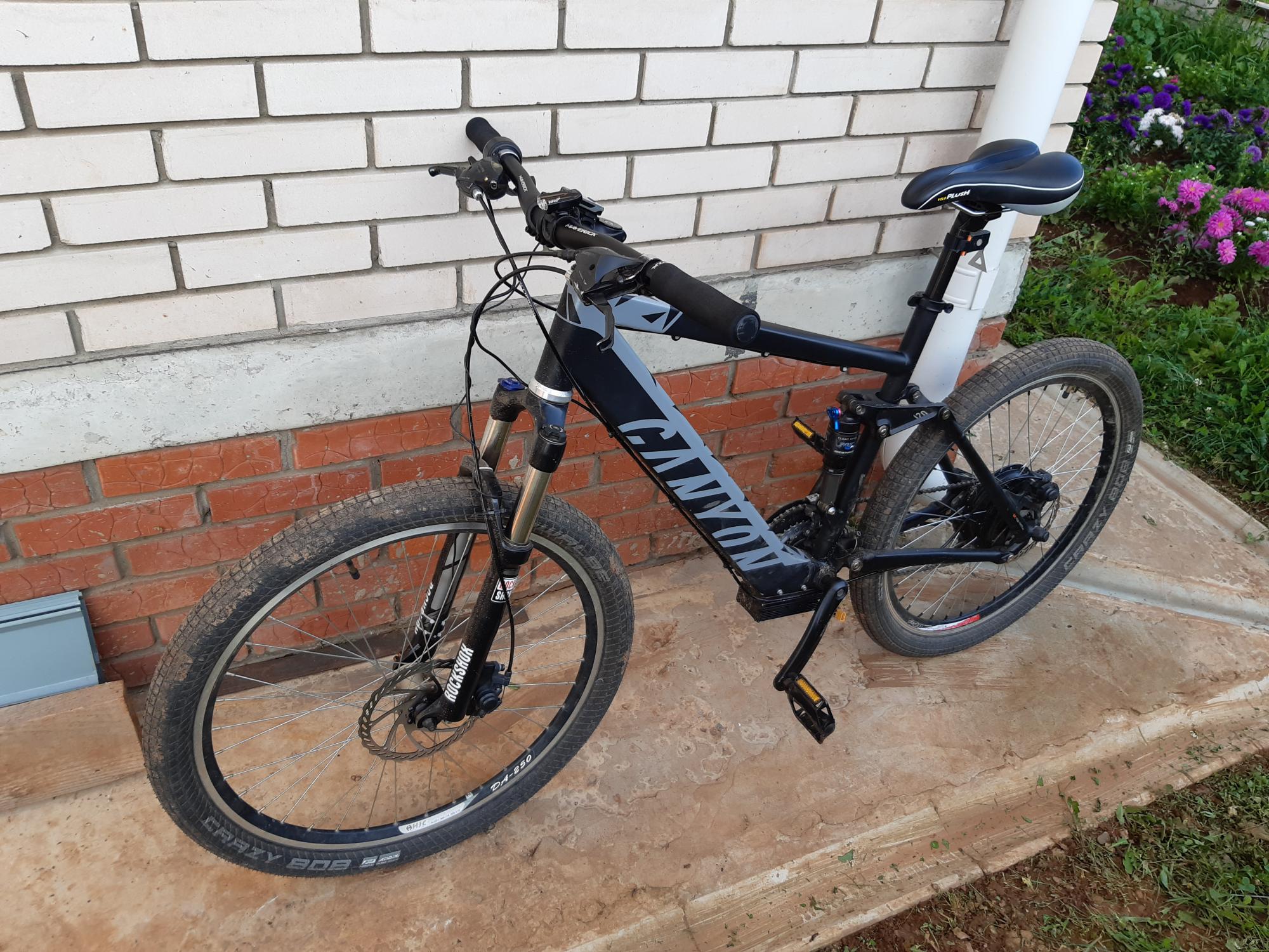

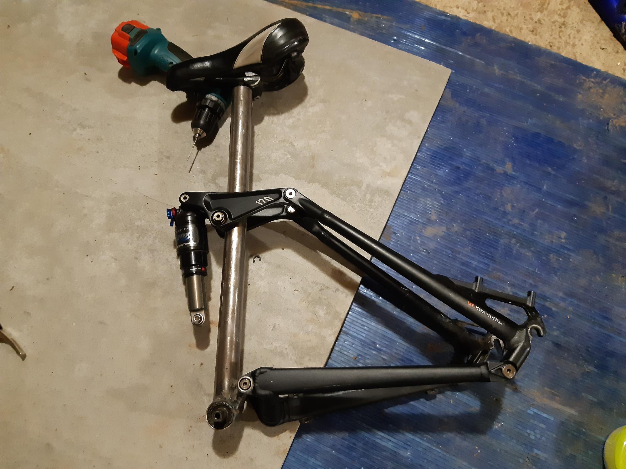

Купив на авито раму от старенького Каньона, собрал на ней себе более-менее приемлемый вел.
АКБ возил за спиной в рюкзаке.
Serezhka0284
#6
Добавлено 26 Авг 2019 в 20:01
Насмотревшись красивых картинок
Решил попробовать собрать себе нечто подобное.

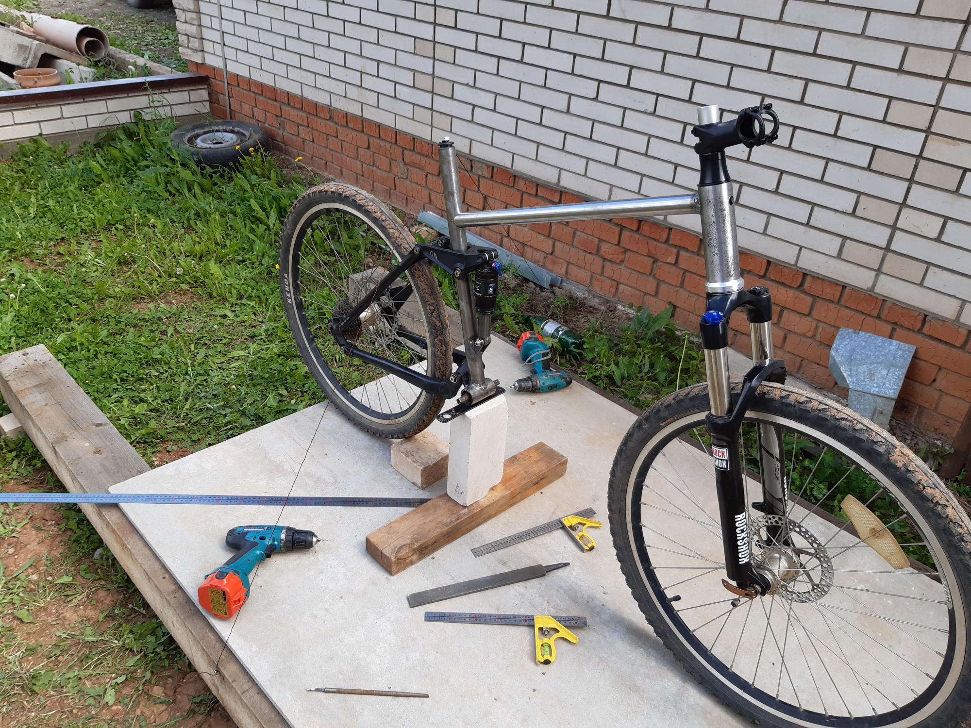

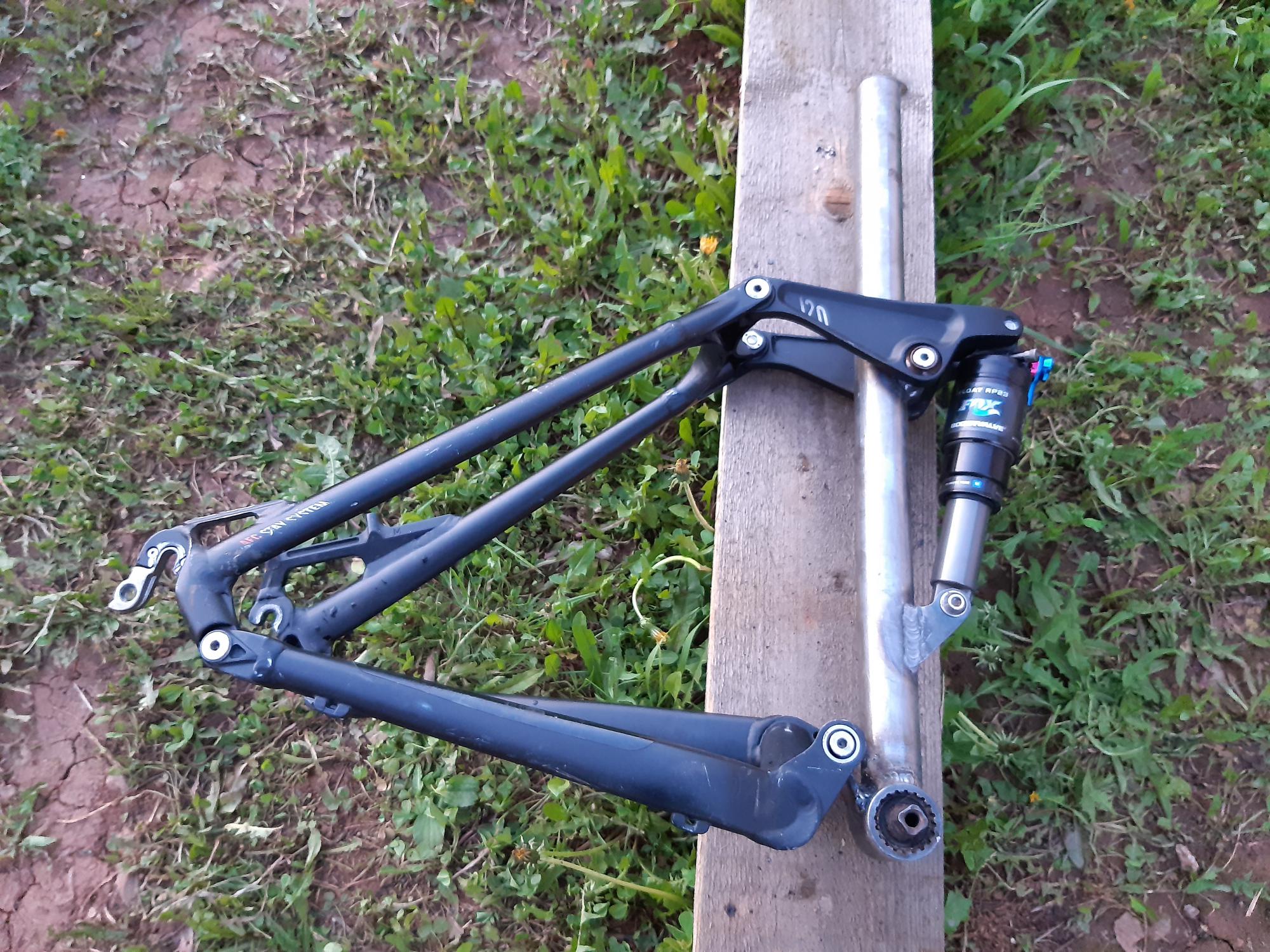

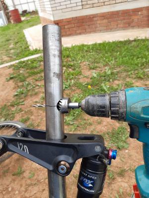

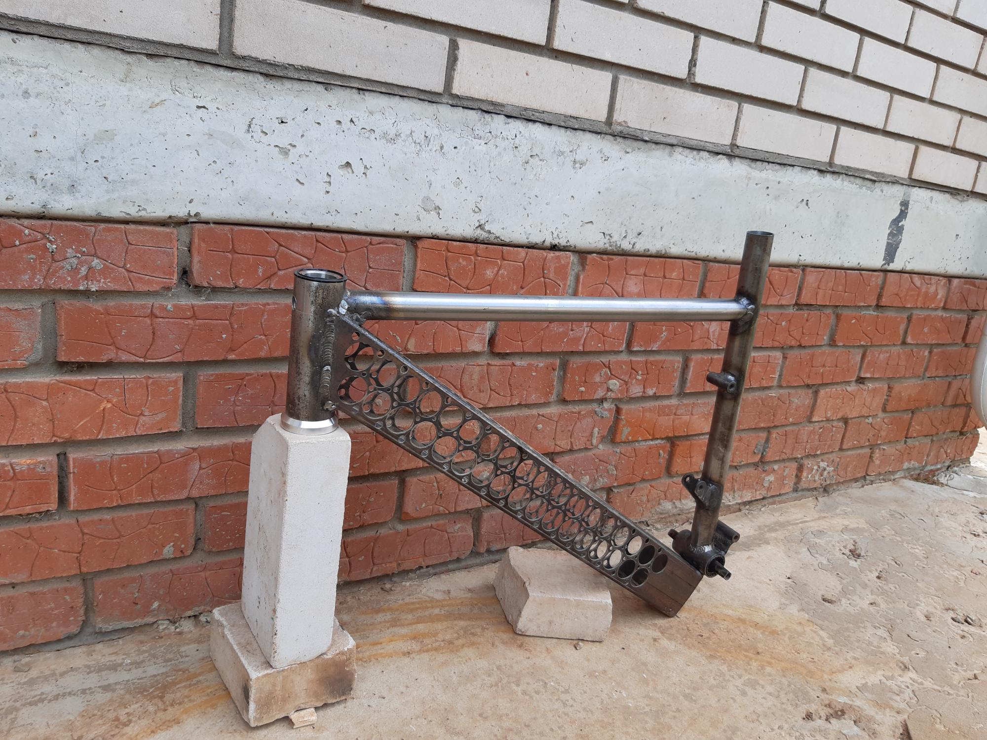

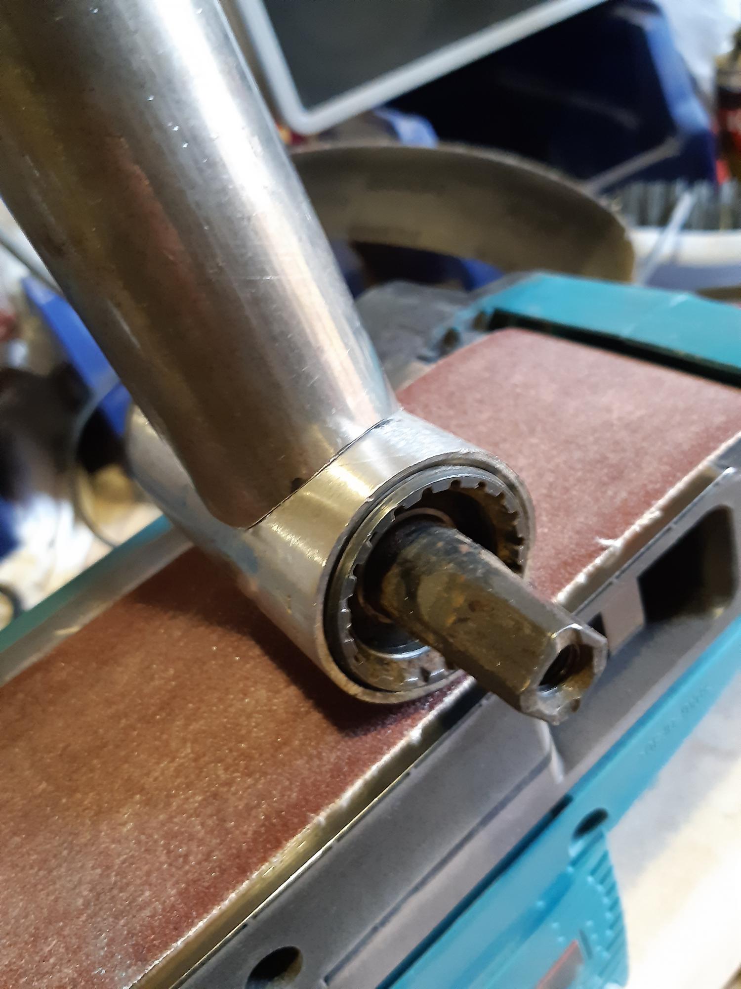

Serezhka0284

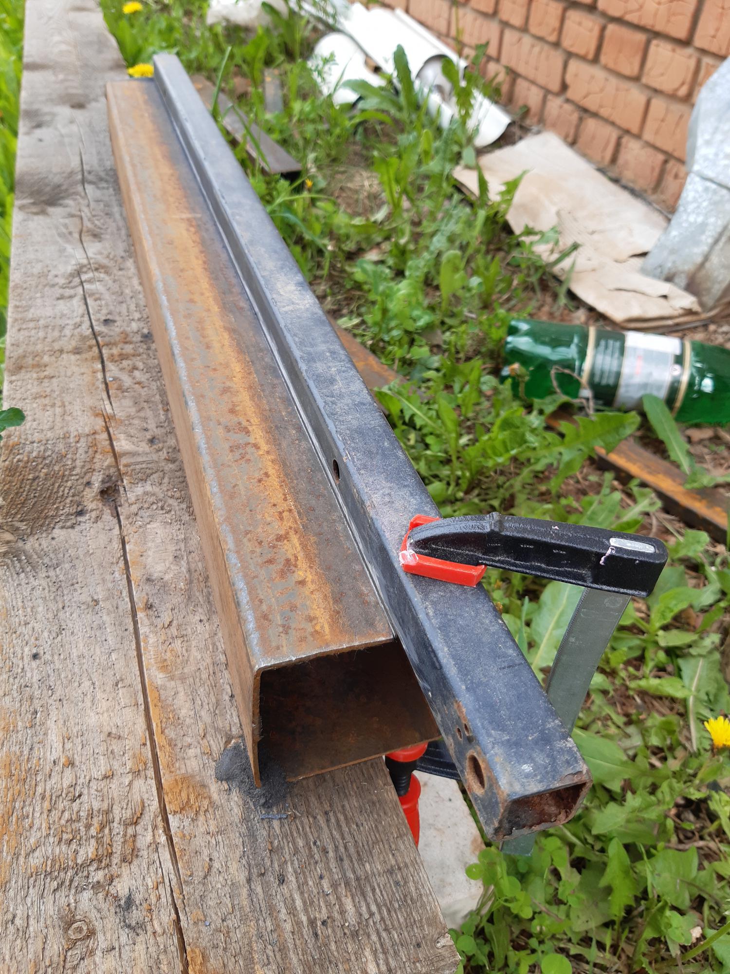

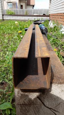

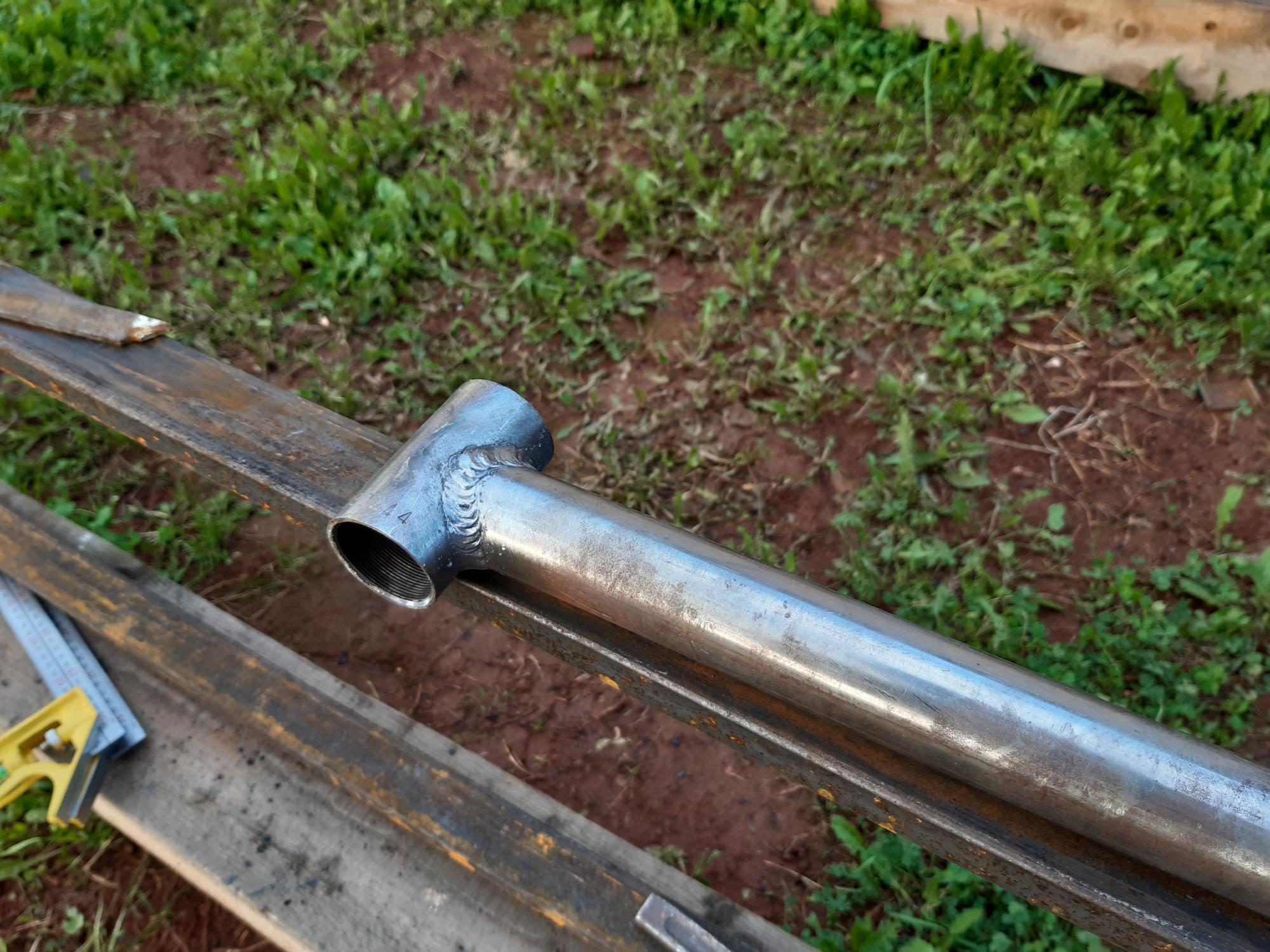

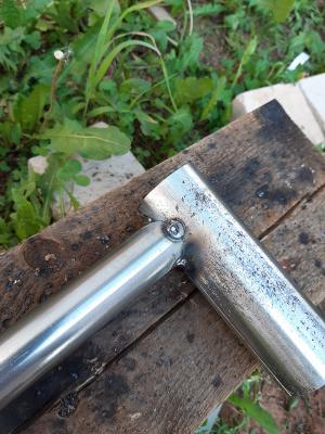

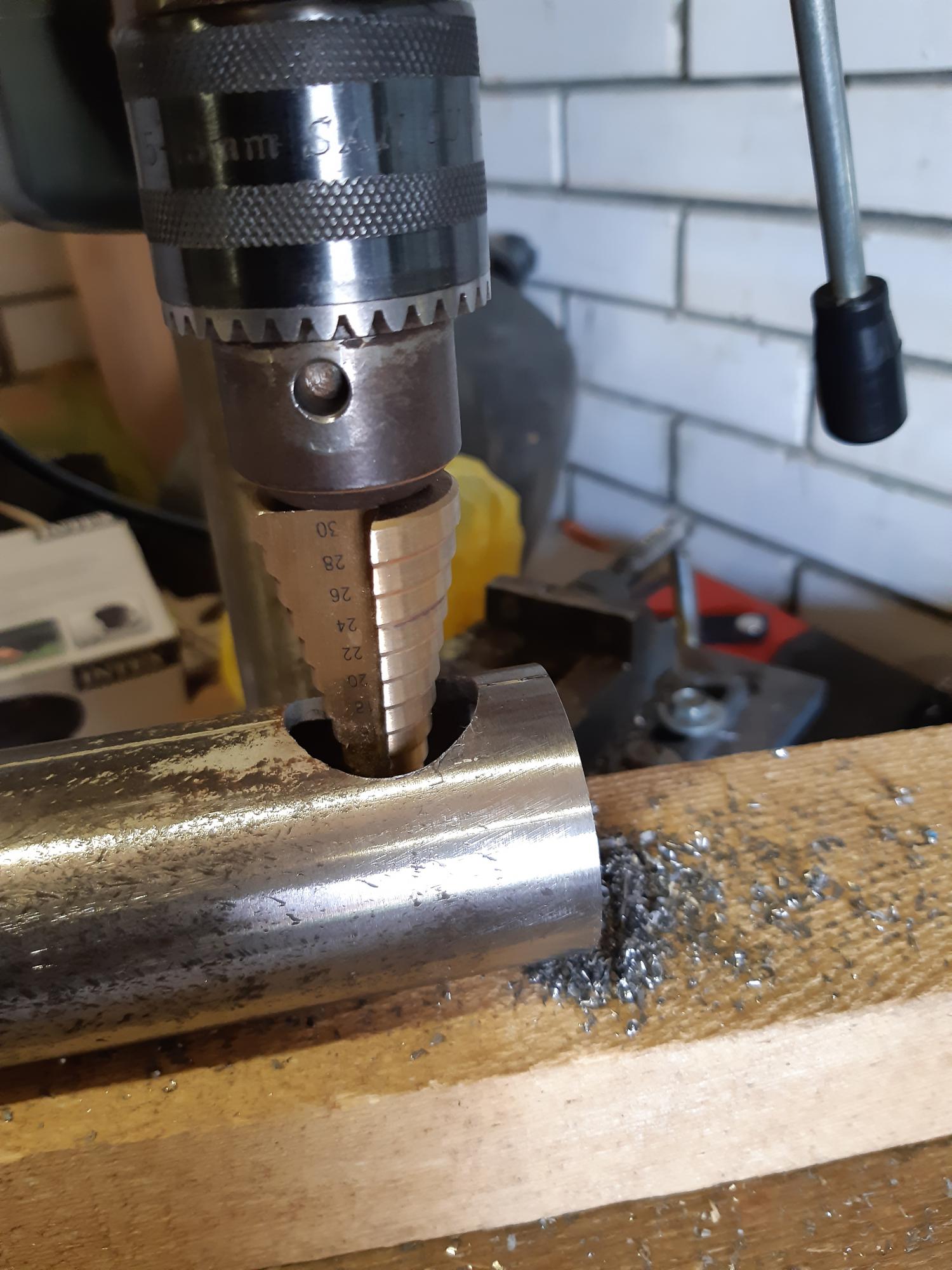

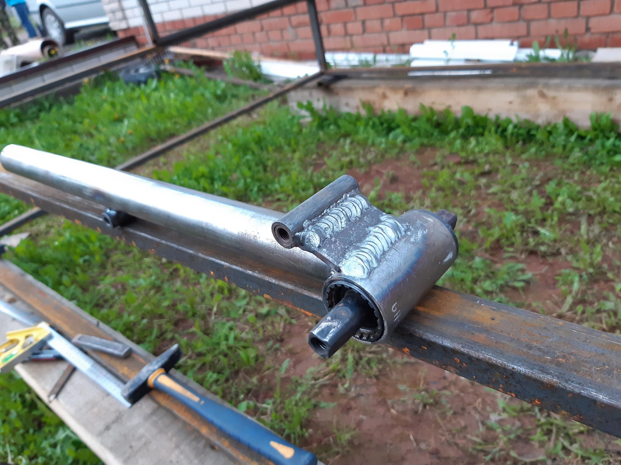

Купил на металлобазе кусок трубы 75см 80х80мм.
Отрезал каретку от рамы ненужного детского велосипеда

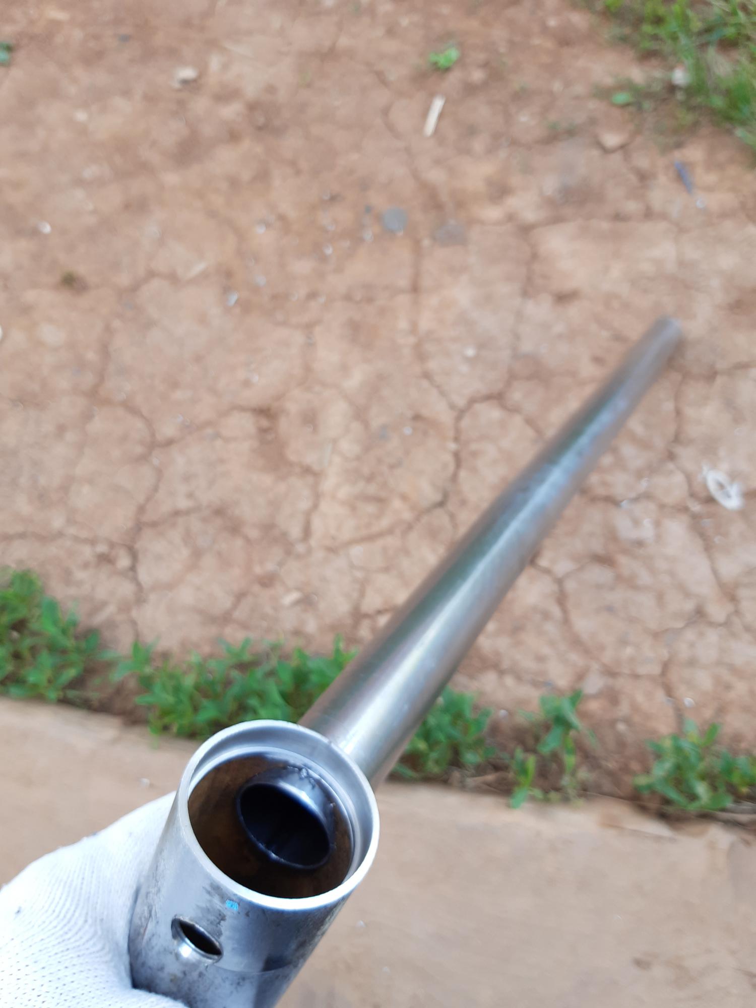

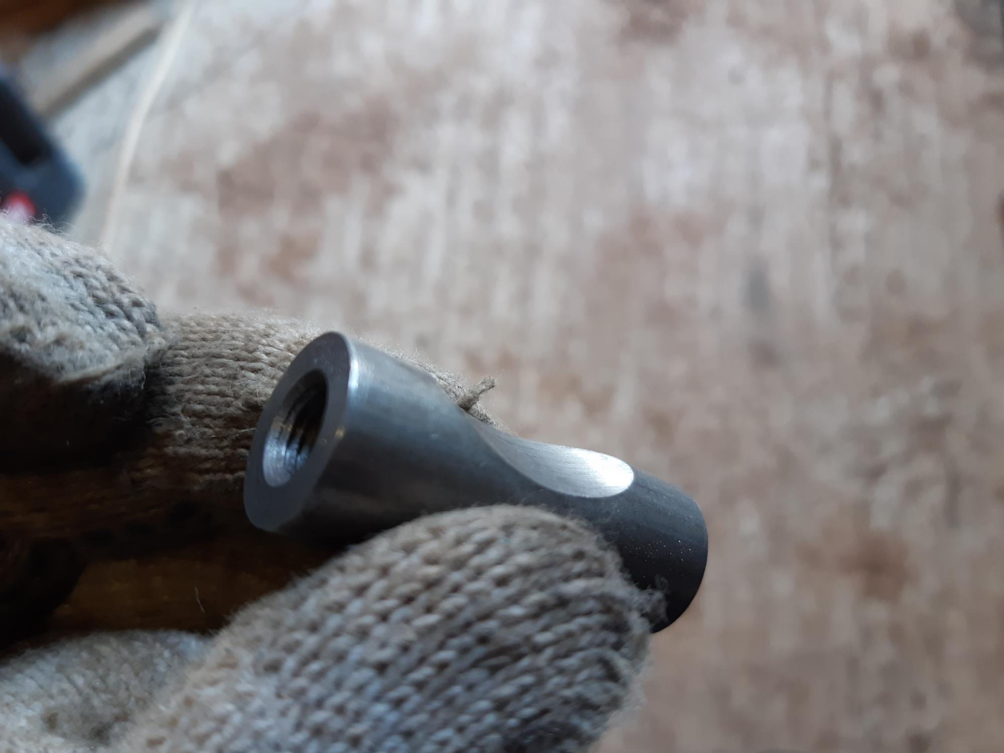

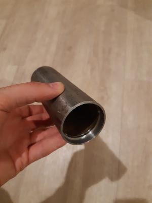

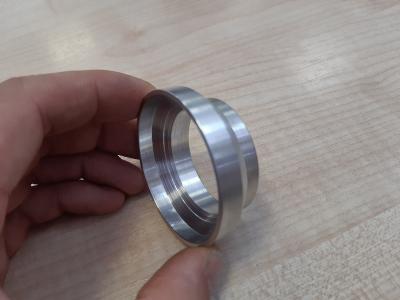

Попросил токаря оттокарить мне рулевой стакан из куска трубы ø48мм и шарнирные соединения, а также переходник на коническую вилку

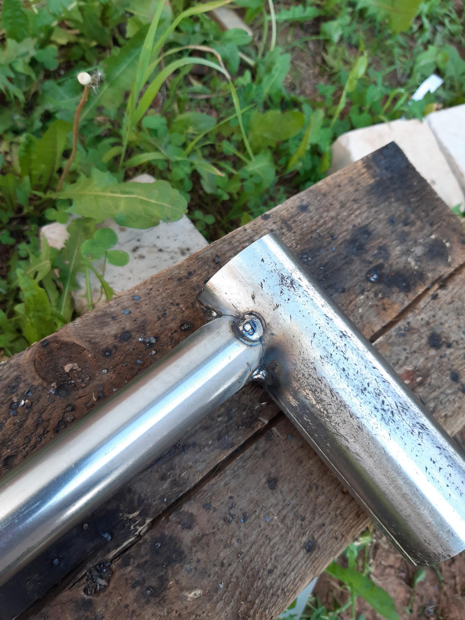

Serezhka0284

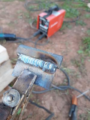

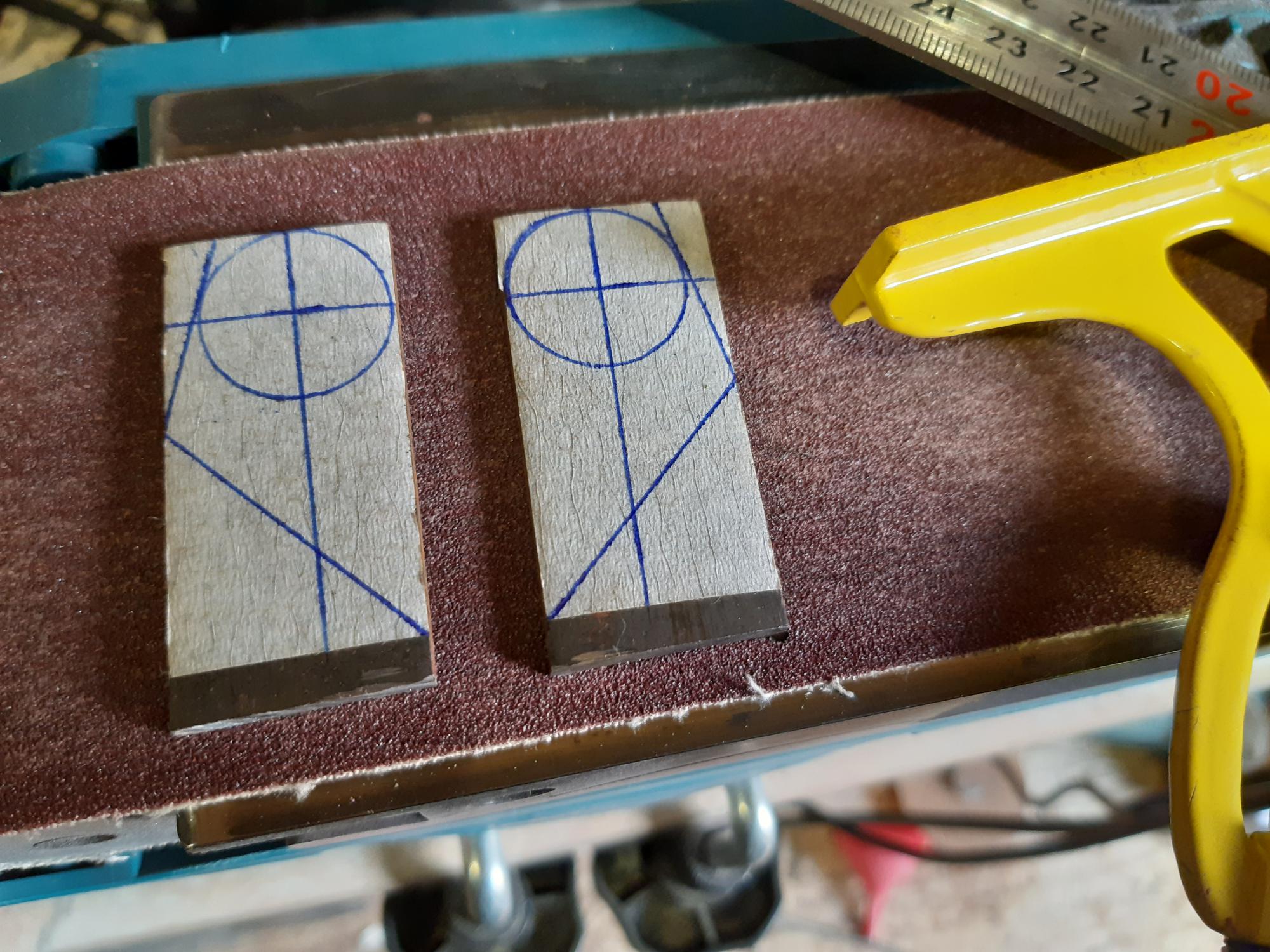

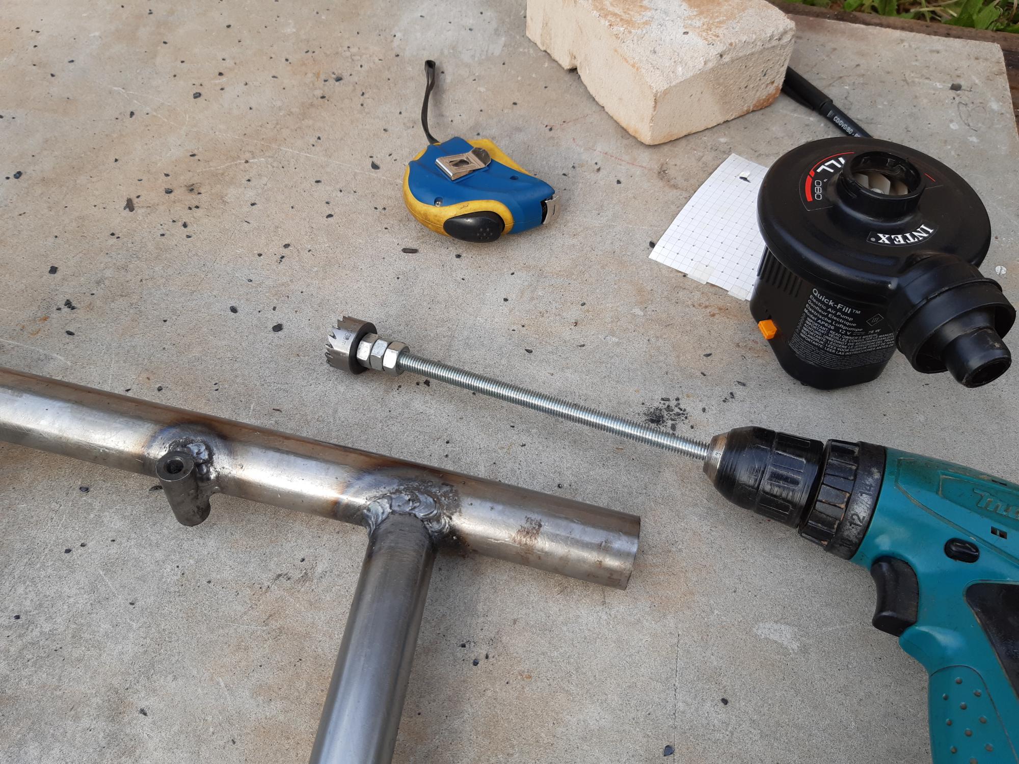

Начинаем все сваривать друг с другом.

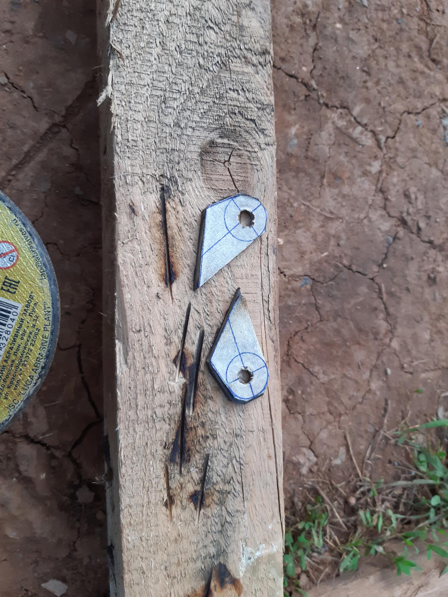

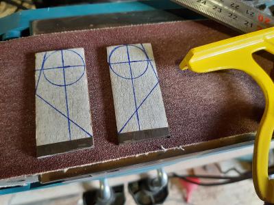

Примерка, разметка.
Serezhka0284
Serezhka0284

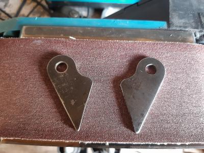

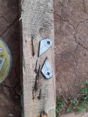

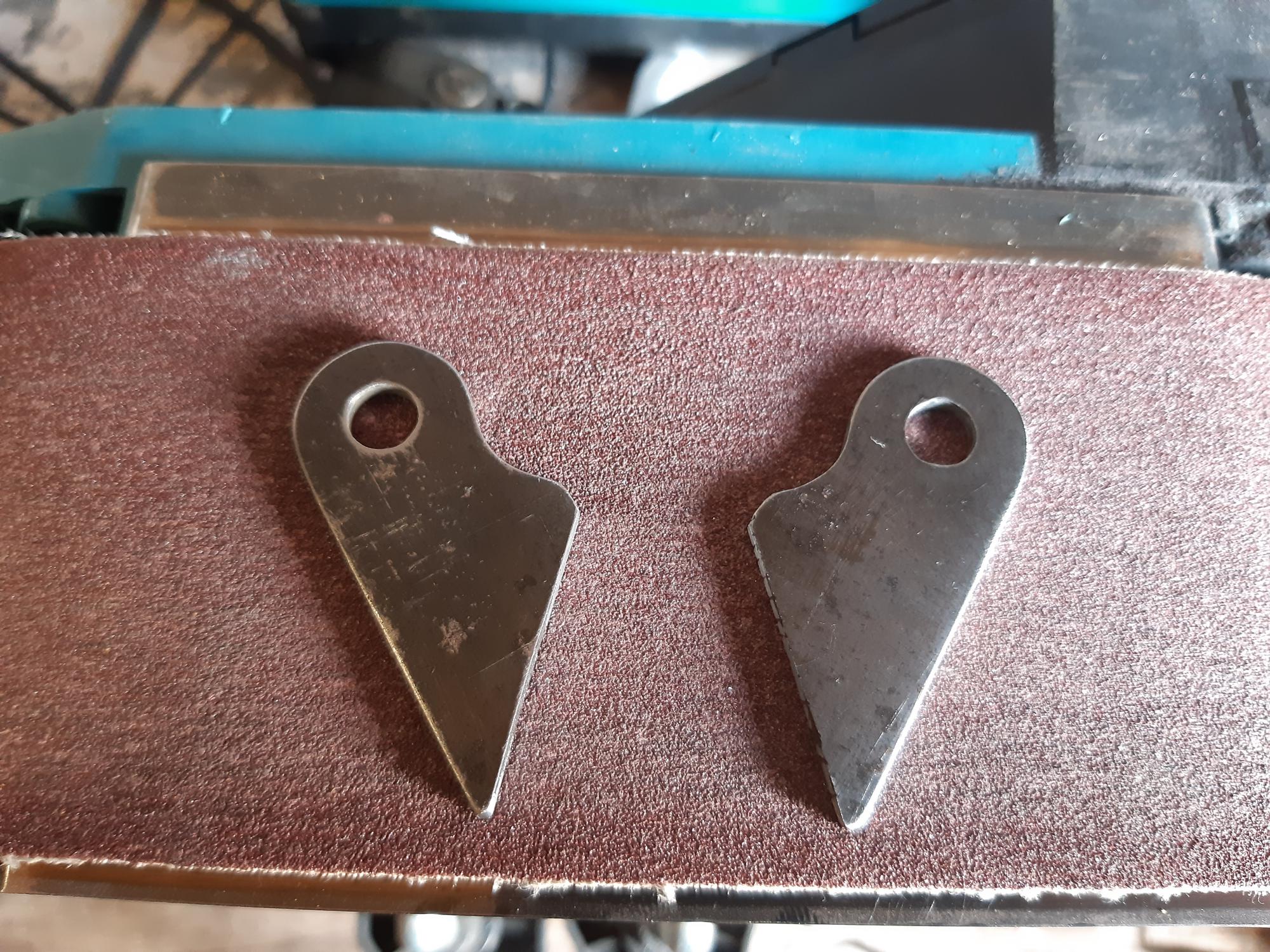

Дальше, сверлим меняем, прихватываем, меряем.
Добавлено 26 Авг. 2019 в 21:17
Serezhka0284

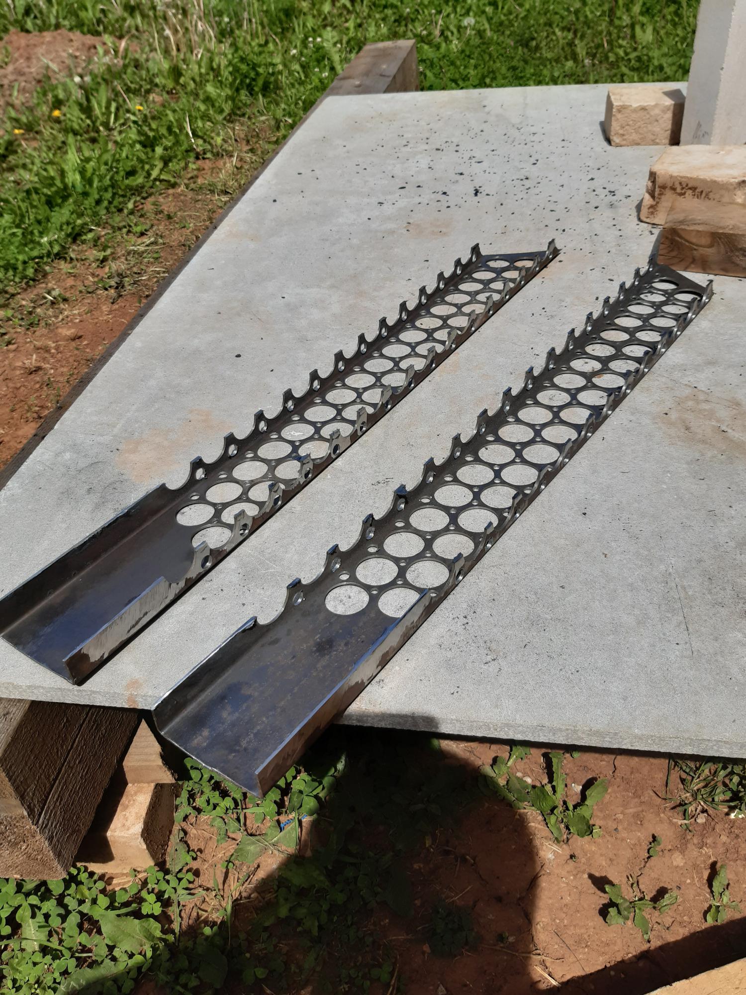

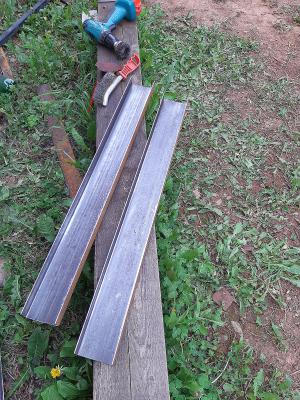

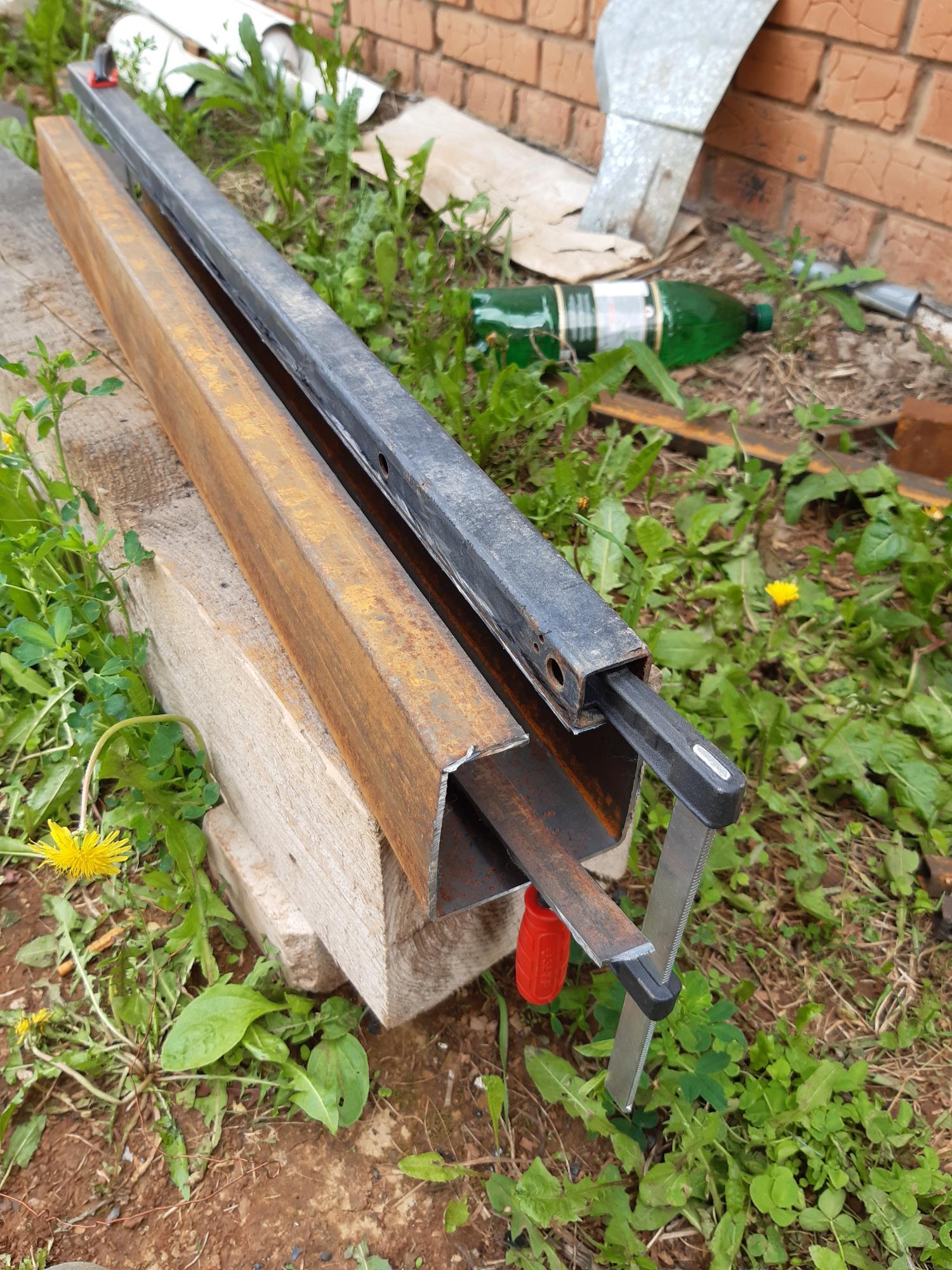

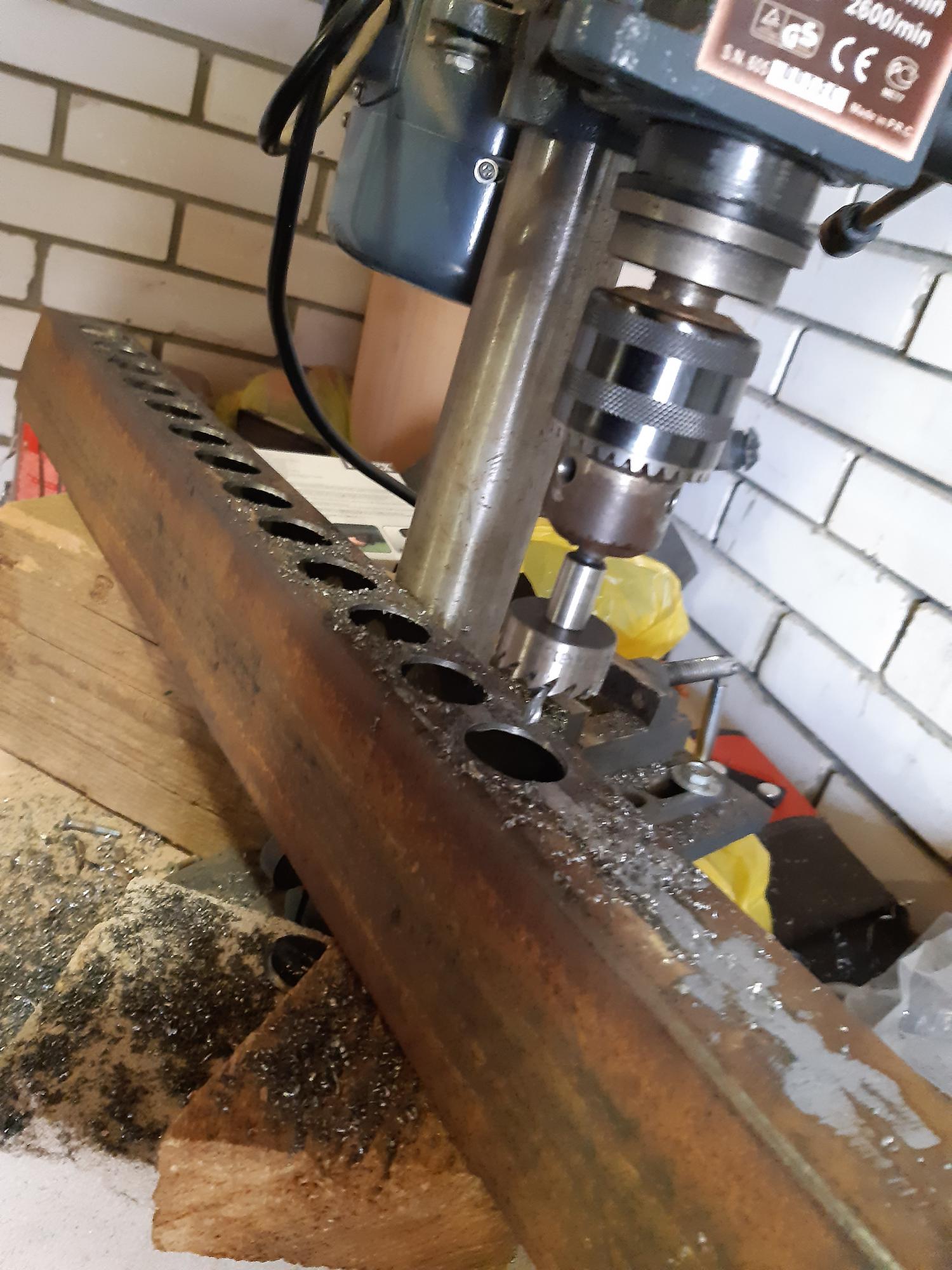

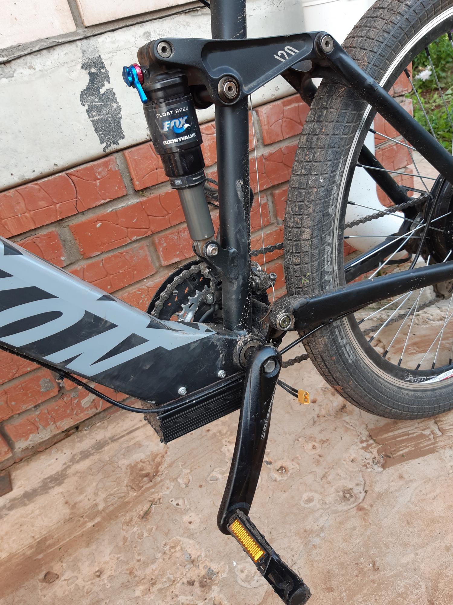

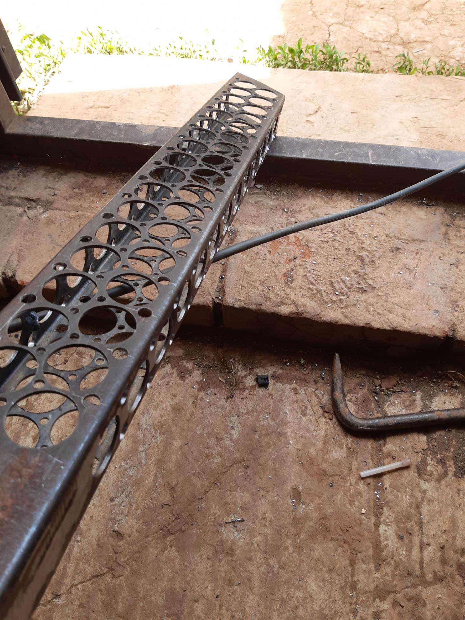

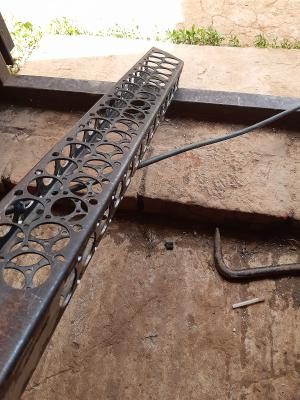

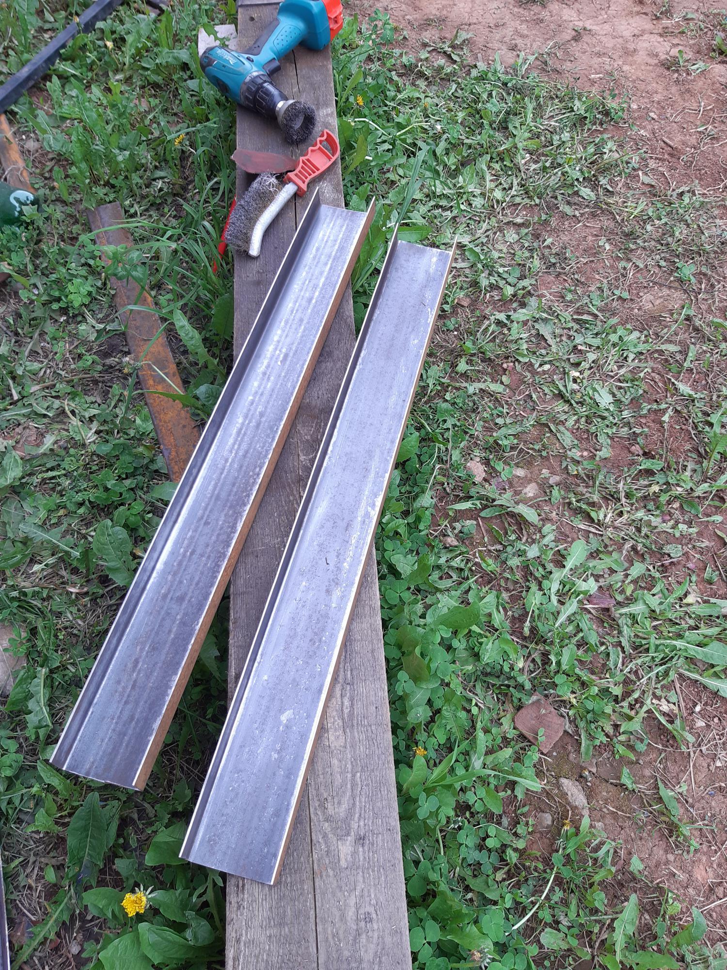

Переходим к отсеку для АКБ.

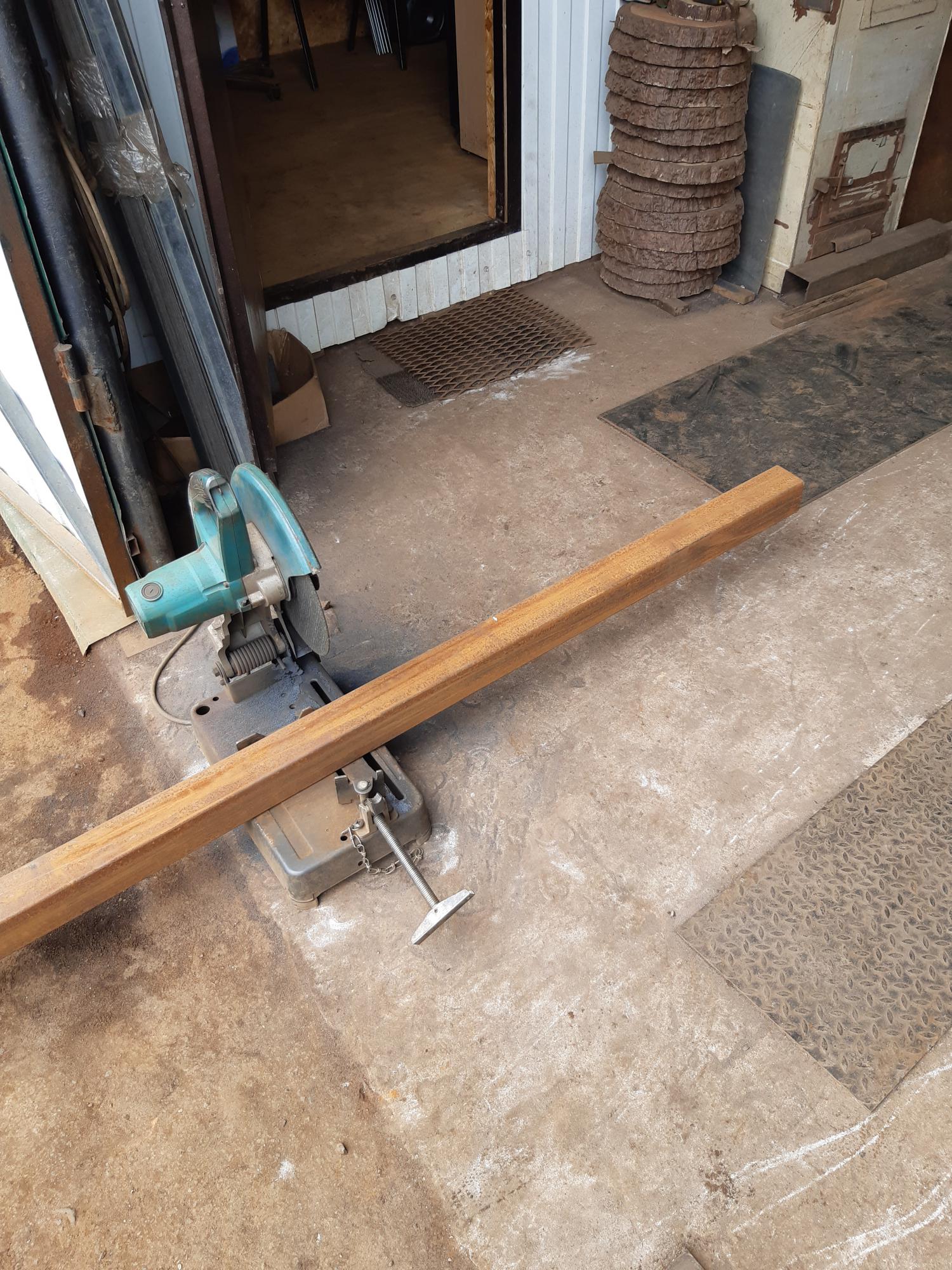

Отрезаем лишнее от профильной трубы 80х80 и превращает ее в 80х48мм.

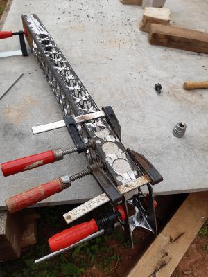

Свариваем две половинки.
Serezhka0284

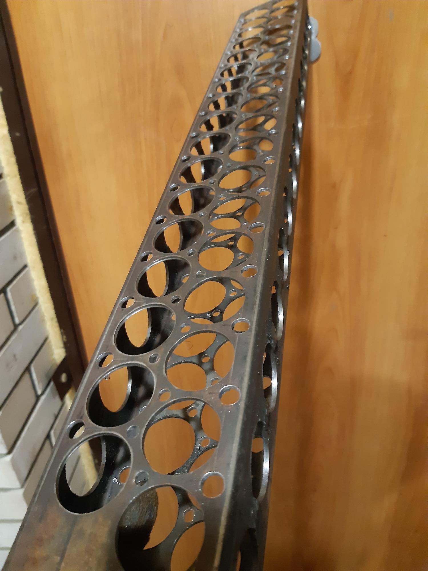

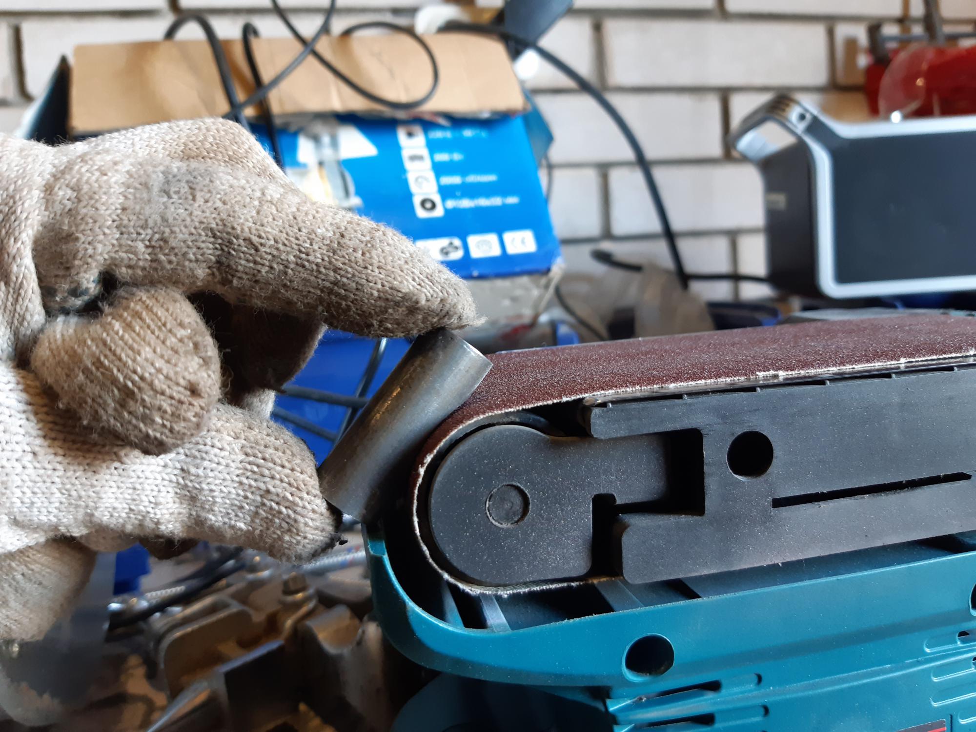

Облегчайзинг занимает не мало времени.
:facepalm:
Располовиниваем, зачичаем заусеницы, свариваем обратно.

Serezhka0284

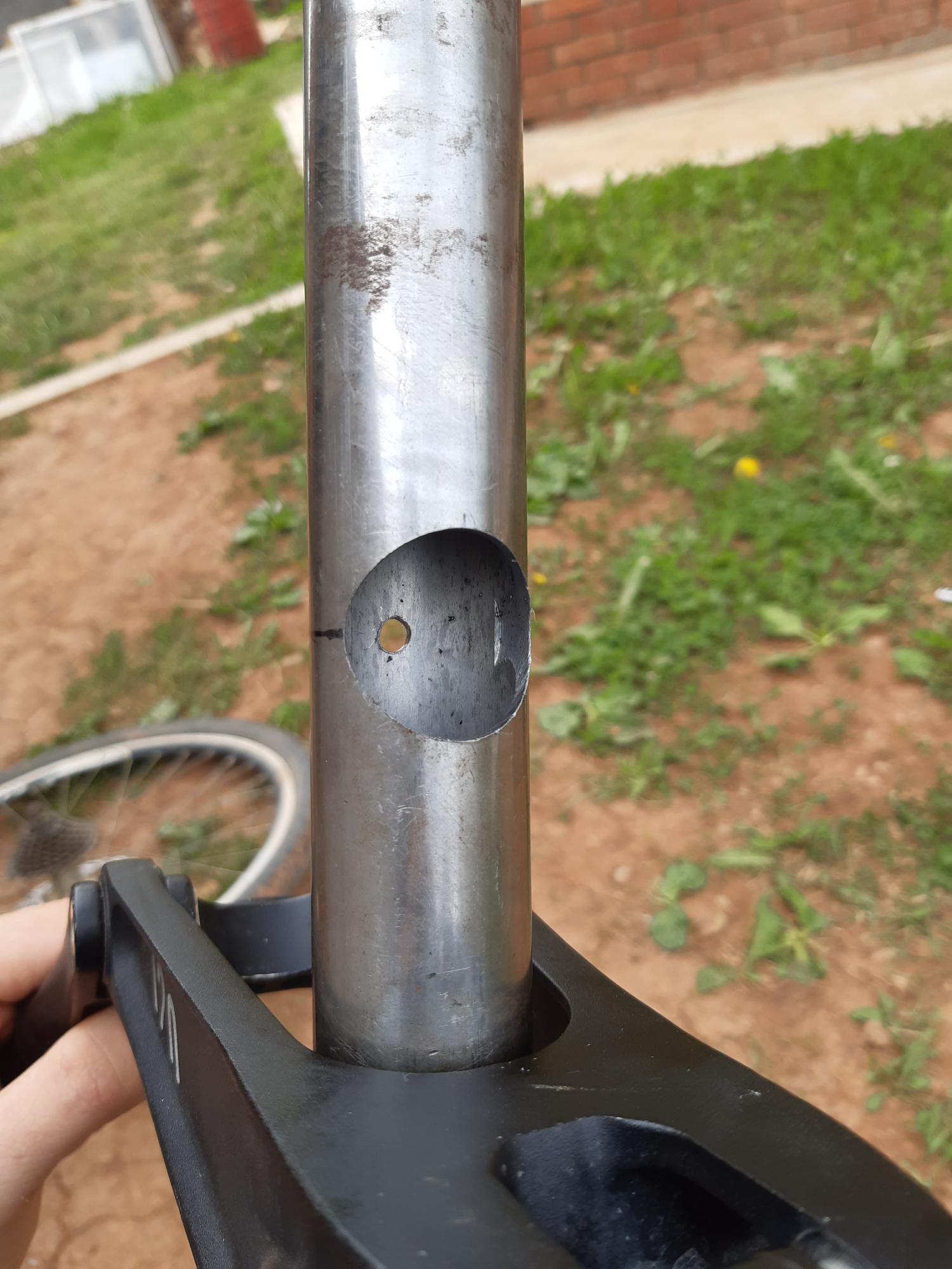

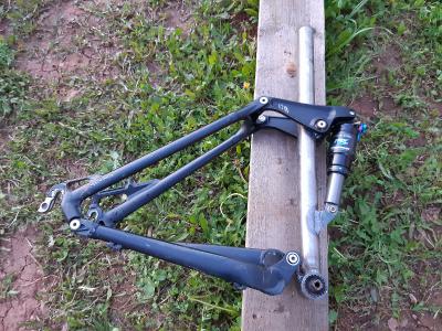

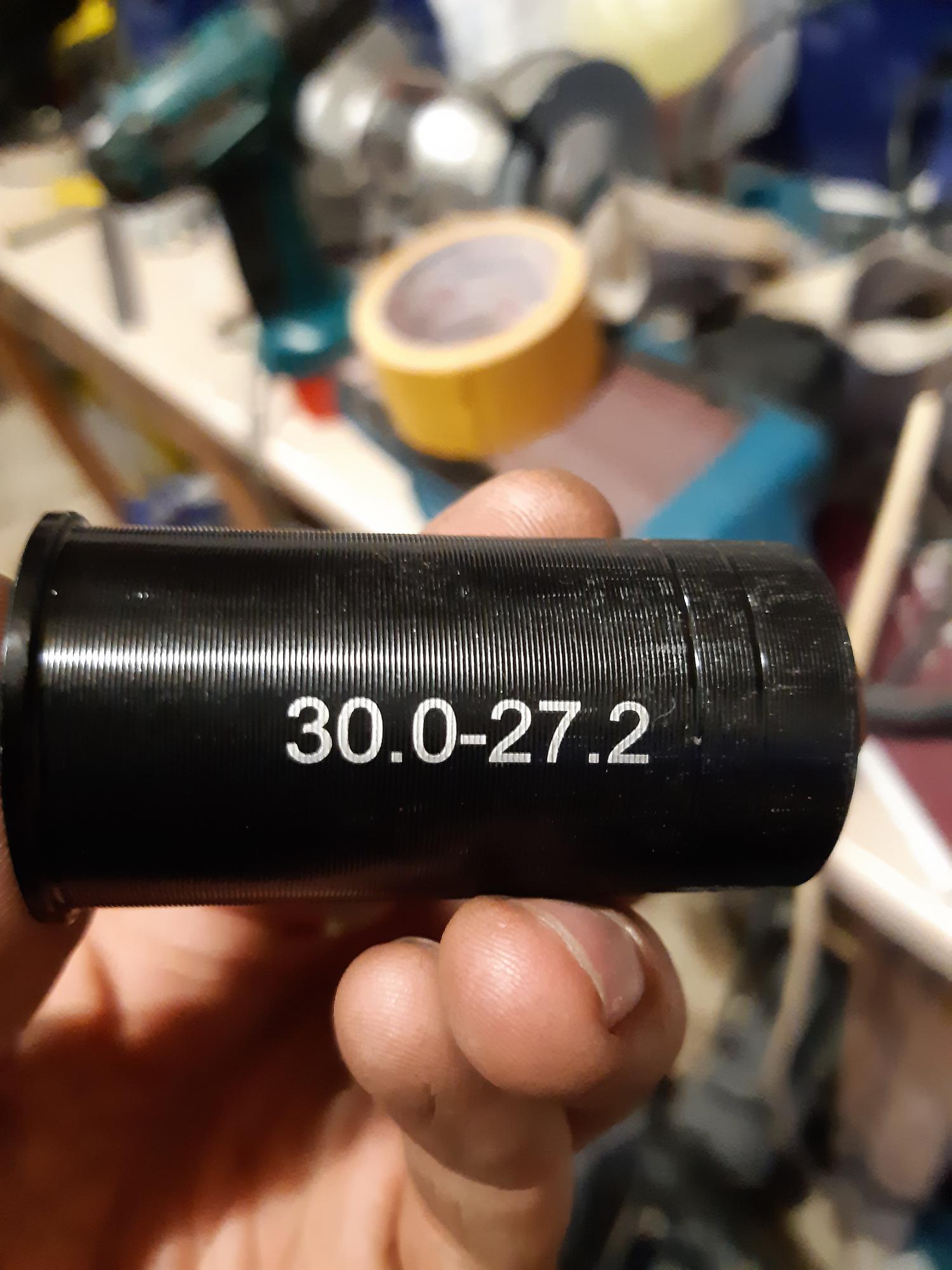

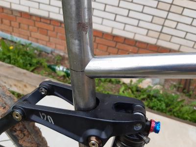

Привариваем АКБ отсек, присобираем велик.
Ставим подседельный через переходник.
Вот в таком виде ему пришлось пройти жесточайшие испытания на прочность.

[user]Serezhka0284[/user], а как проходили испытания на прочность?
