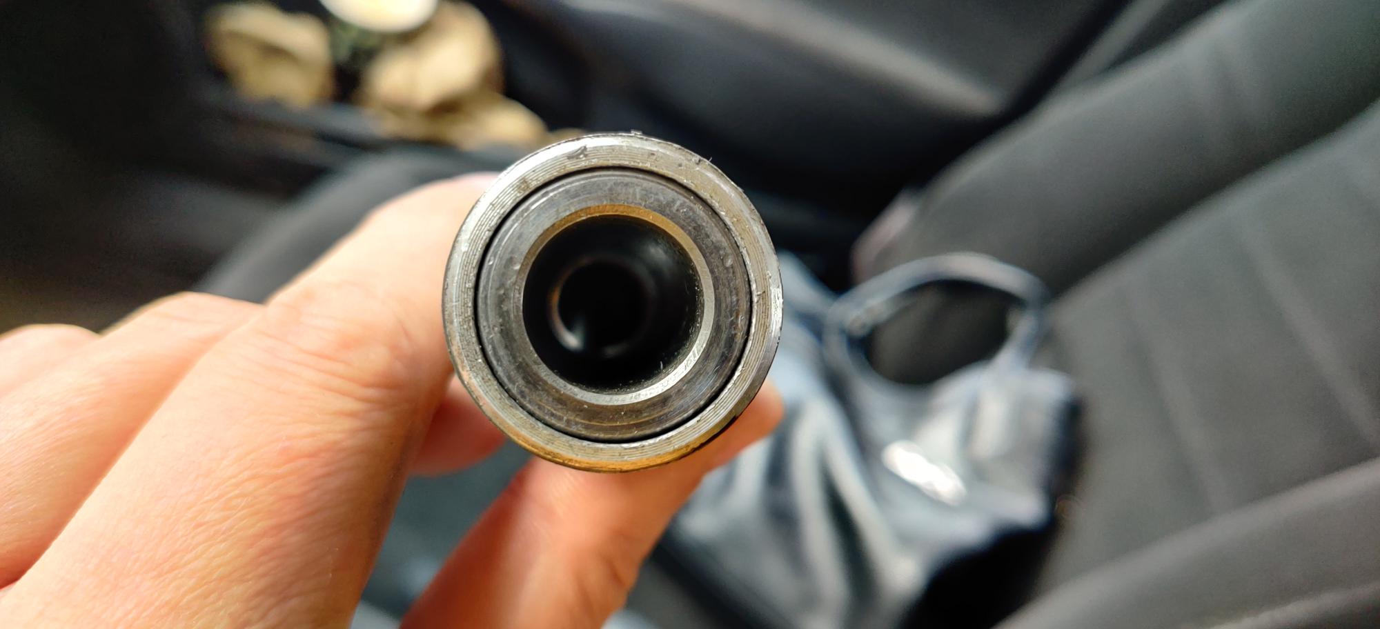

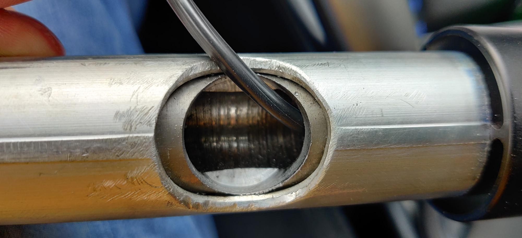

Пока сдал стойку по гарантии, спросили типа, почему сам разобрал  :laugh: они ведь меня уже в лицо знают, что имеем 3 самоката и все куги, если бы я с каждым болтиком к ним гонял, на бензин бы работал, а у них времени бы хватало только на закручивание гаек в моих самокатах. Ну да ладно, я действительно разобрал думал гайка сдавливающая обойму подшипников раскрутилась. В общем они трубу эту отправляют в МСК похоже на экспертизу  :kidding: в Москве должны решать, что к чему, если гарантия сразу трубу новую обратно отправят, если не гарантия, то посмотрим, возможно в суд обращусь, да и Роспотребнадзор, может ещё куда, короче порчу жизнь. Тем временем буду думать над трубой, она там зараза не простая у окрашенной части 2 стенки и внешней стенкой она прижимает подшипник. Разница в диаметрах существенная, пока придумал вариант из 3х частей ее сделать в токарном цехе. Верхняя и нижняя не окрашенные части будут ввинчивается в среднюю окрашенную и на сквозь болтом фиксироваться. Если с гарантией пролечу накидаю чертеж подумаем может быть вместе как ее сделать.
Toxrq
Ну, что ребят, поменяли мне трубу.  :dance: Магазин оказался порядочным. Первое, куги у них все вроде оригинал завода Jilong, второе, это конечно гарантия, как они сказали экспертиза выявила типа не гарантийный случай, магазин с ними не согласился, мне сказали, что у них есть одна "лишняя" отдали мне по гарантии. Третие общение с продавцом вызывает доверие, достаточно молодой общительный персонал, я был в нескольких магазинах города везде барыги с 30 летним стажем. Для людей из Краснодара простите, не сочтите за рекламу https://kugoo-krd.tilda.ws/  :pardon:
Дальше по теме, сейчас отдал знакомому на завод Седина, там должны выточить стальную втулку повторяющую вырезы и отверстия на стойке, по идее завтра до конца дня должны сделать.

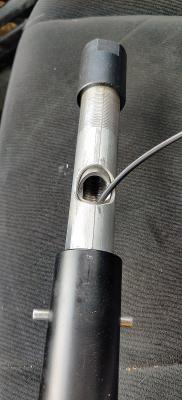

Ну вот, сделали втулку. Чуть тяжелее стойка стала. Ещё дремелем края обточить придется, иначе провода и тросик в труху будут (
DimDim
Цитата: Toxrq от 18 Март 2020 в 17:01Ну вот, сделали втулку. Чуть тяжелее стойка стала. Ещё дремелем края обточить придется, иначе провода и тросик в труху будут (
Если не сложно то чертёж втулки не помешал бы...
Понимаю что делать надо, но пока ездит разбирать не хочется. А так бы изготовил и стимул для разборки-сборки появился бы.
Toxrq
К сожалению чертежа нет, просто отдал стойку на завод, объяснил, что нужно сделать. Снять чертеж тоже не выйдет только что установил, да и она запрессован туда, вытащить без каких либо приспособ невозможно.
Теперь о подводных камнях. Толщину стенки у втулки нужно делать тоньше, миллиметра полтора, иначе провода и тросик с трудом помещаются между штифтом. Далее, отверстие (вырез, лучше повторить полностью, такой же большой, через отверстие как у меня сложно продеть провод и тросик потом, да и надеюсь их не обрубит, когда руль полностью будет повернут, я попробовал вроде бы не перерубило. Но кто его знает как все будет в дальнейшем. Учтите эти два момента.
И ещё, когда вы вытащите провод и тросик, обратите внимание что тросик проходит внутри провода которому придана форма пружины, т.е. когда будет вставлять обратно сначала вставляйте подпружинненый провод, а только потом тросик.
wipe
Да, учудили китайсы. Нет чтобы в гусе пошире отверстие сделать, а тут поуже :ireful:.
Как далеко эта втулка заходит? До штифта или дальше? Если чертежа нет, то может известен внутренний диаметр родной стойки?

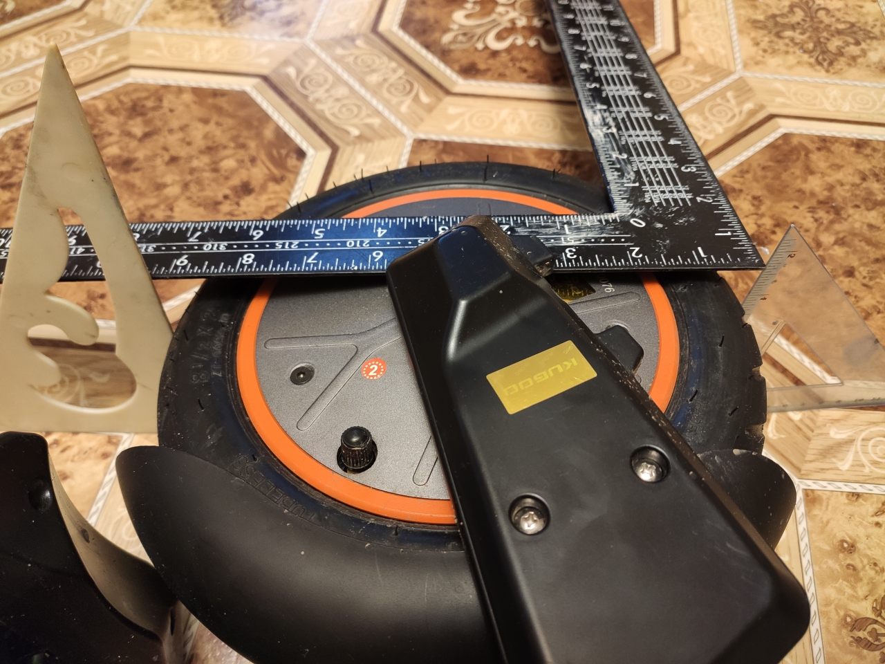

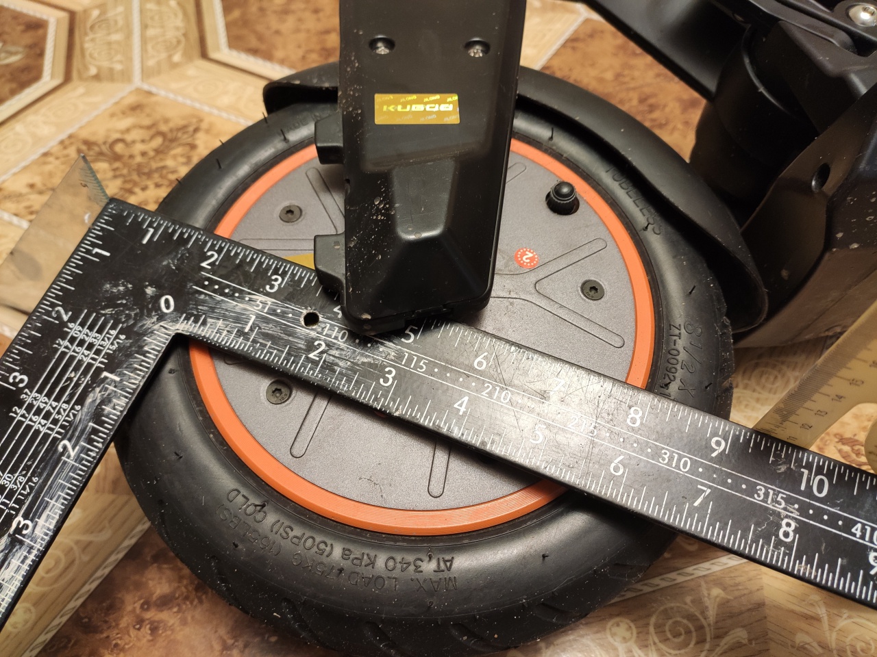

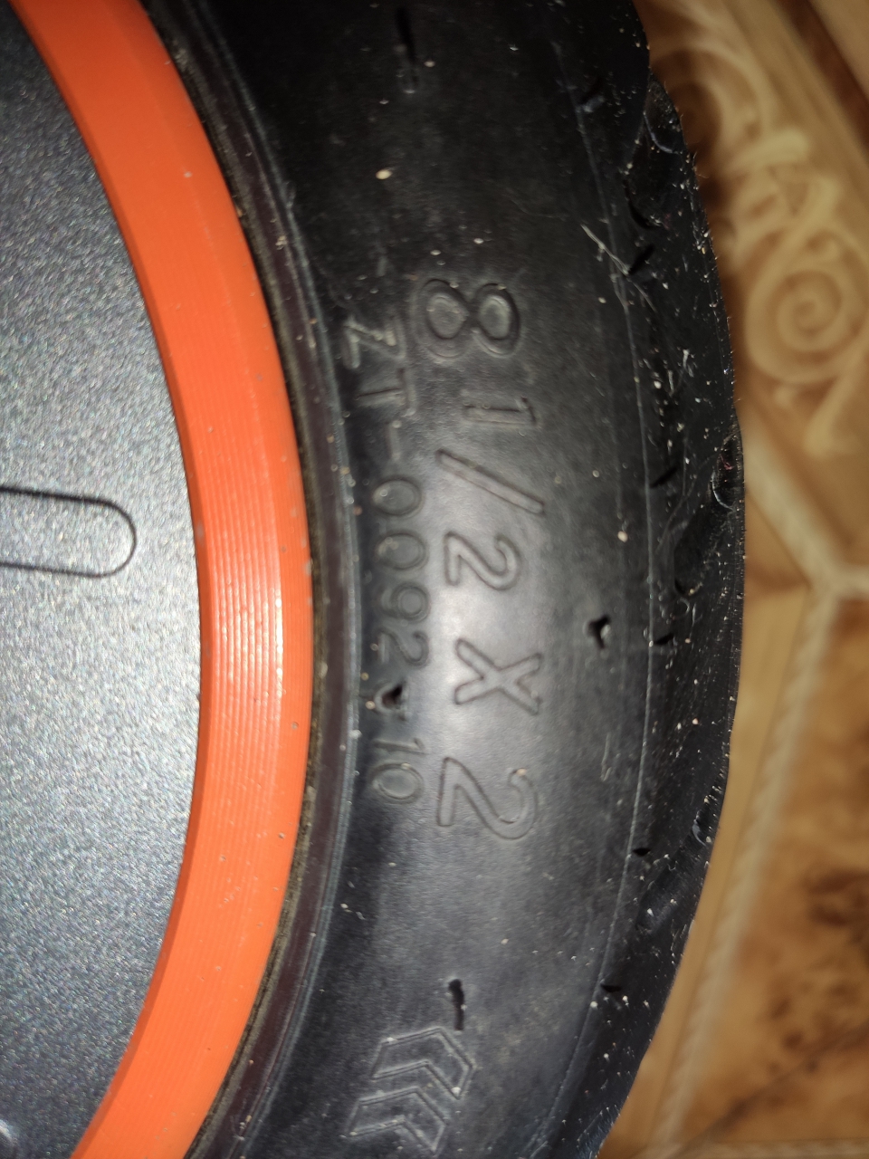

... что-то меня совсем запутали торгаши: какие же колёса на Kugoo M2 Pro Jilong? 8,5" или 10"?
KUGOO S3 PRO и M4 PRO
wipe
По реальным размерам не то и не другое: наружный диаметр 9.25" или ~ 23,4 см. Хотя на покрышке написано  8.5"x2

Toxrq
Втулка заходит за штифт, в втулке отверстия повторяющие отверстия стойки.
По чертежам и размерам, опять извиняюсь но, я не заморачивался, на заводе где изготавливали, знакомый большой начальник, пришли объяснили чего хотим, ушли. На следующий день получили готовую стойку с впрессованой втулкой.  Внутренний диаметр вы можете выяснить, сняв руль, там также самая труба стойки идёт.

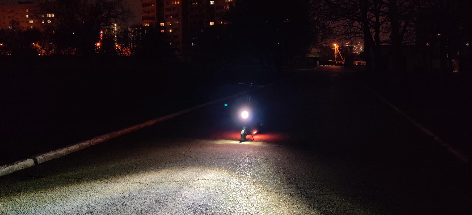

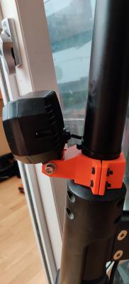

Фару прилепил.
