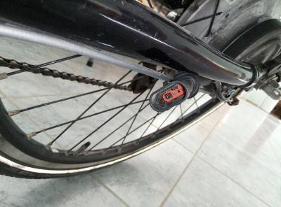

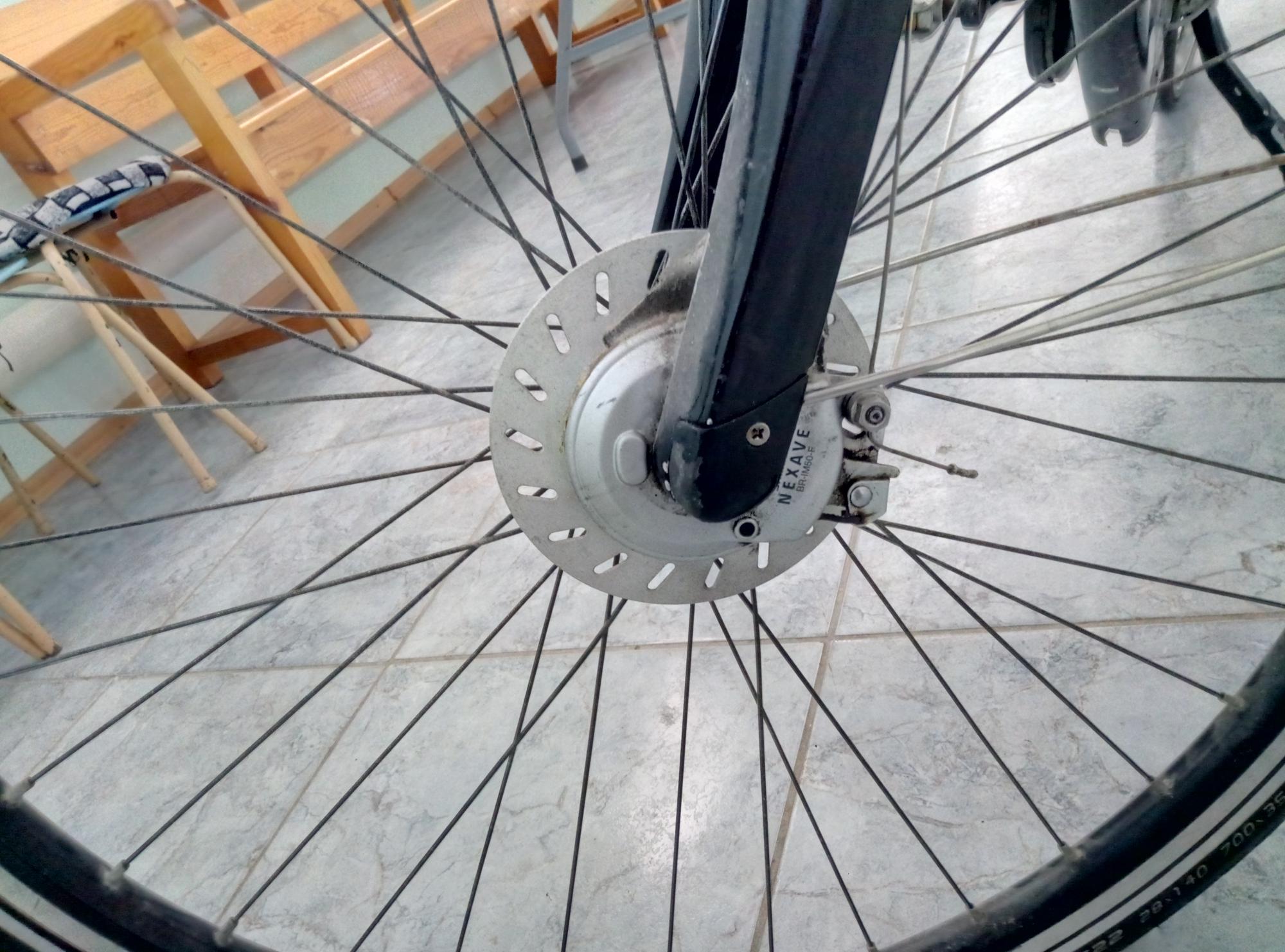

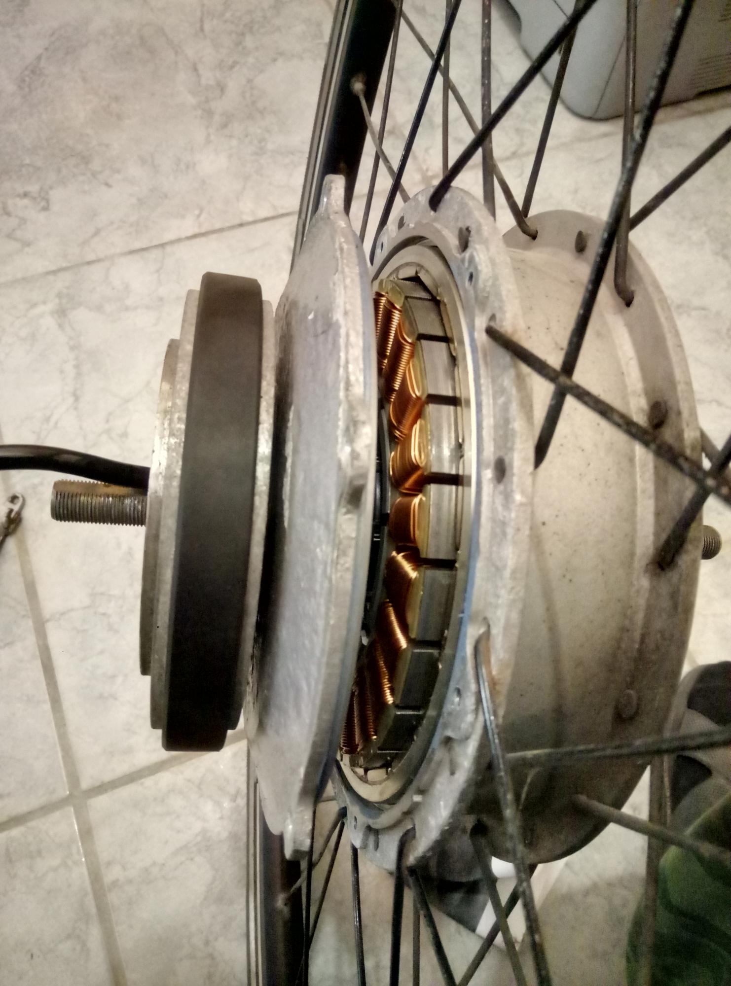

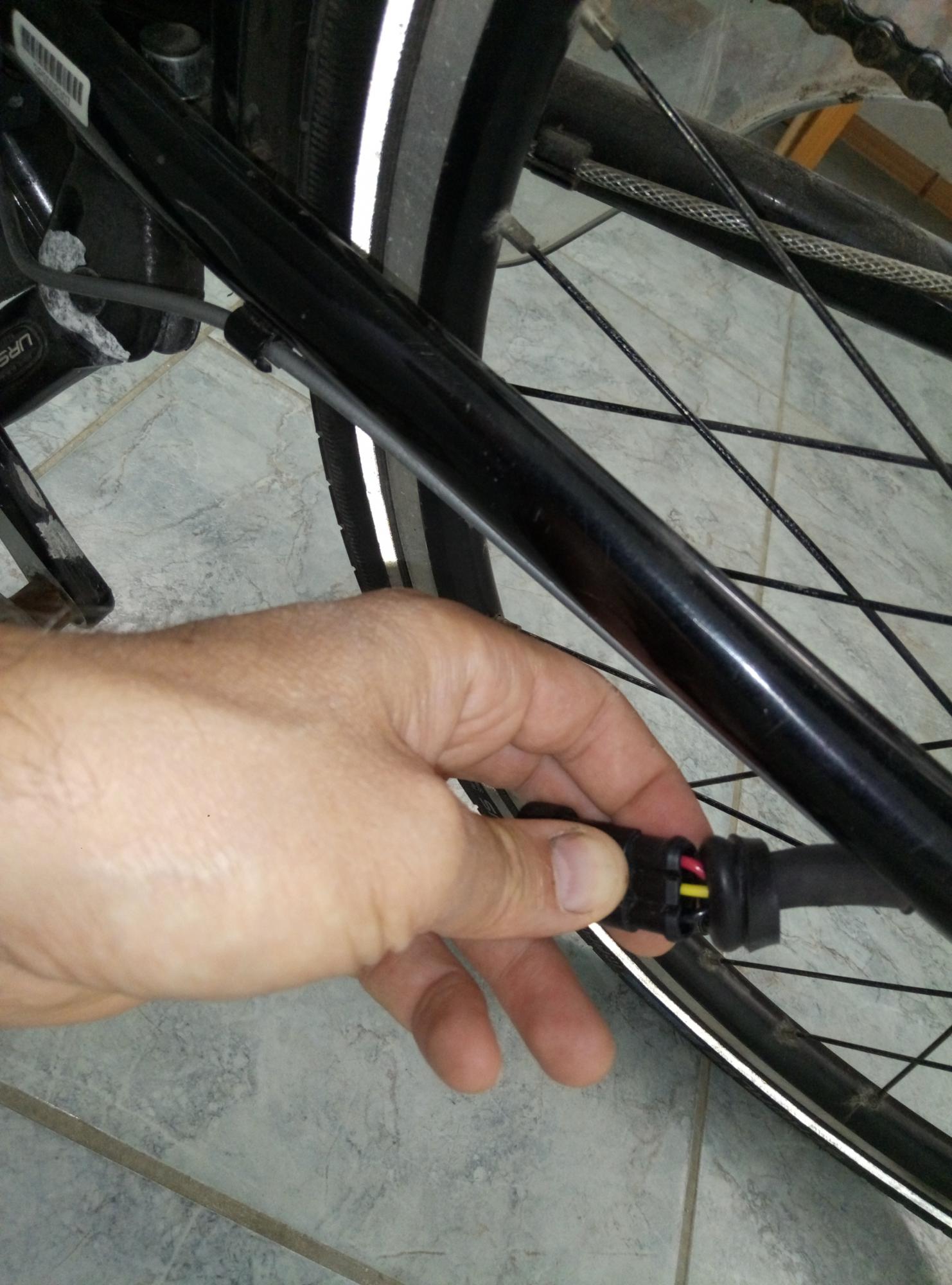

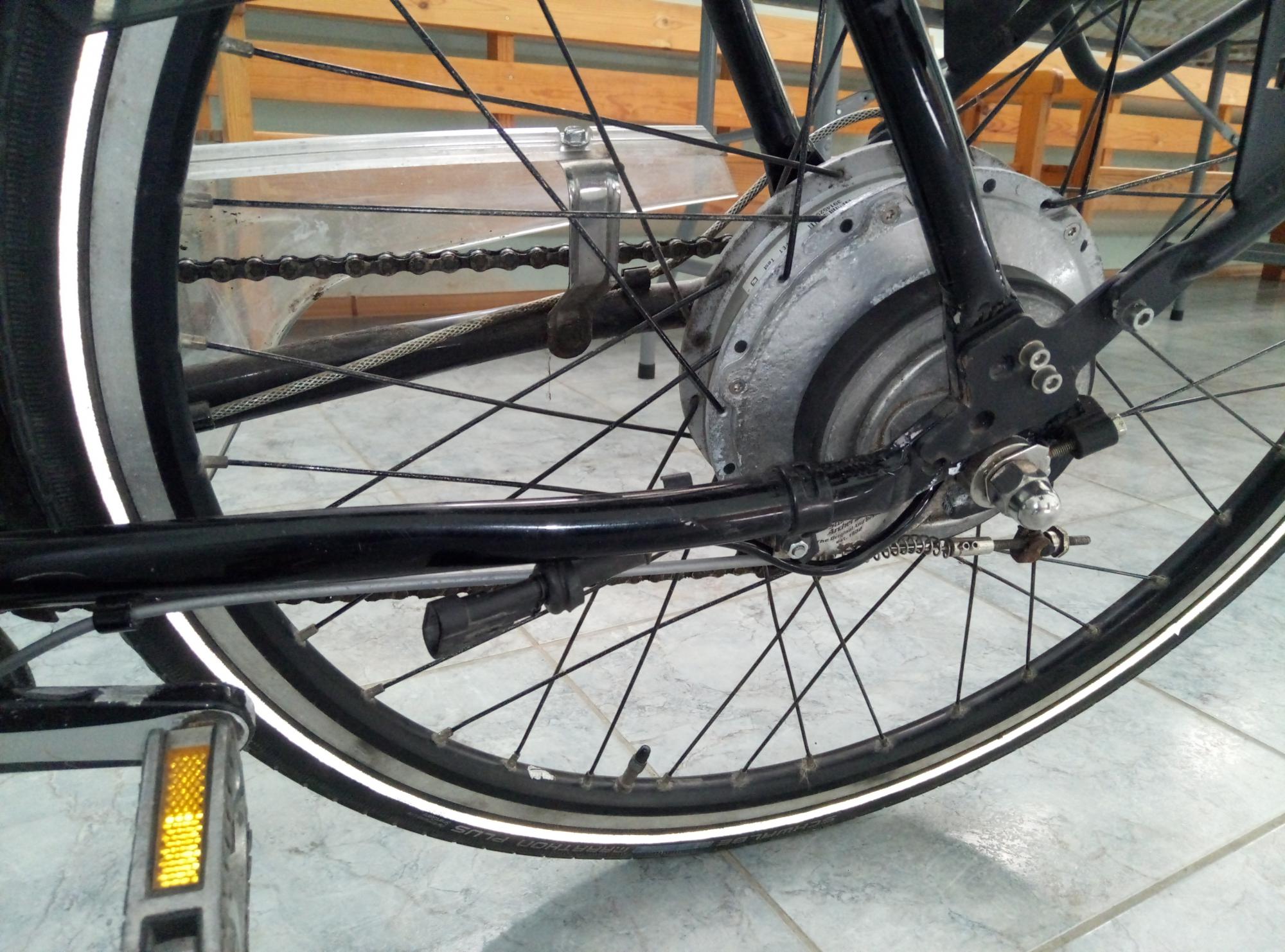

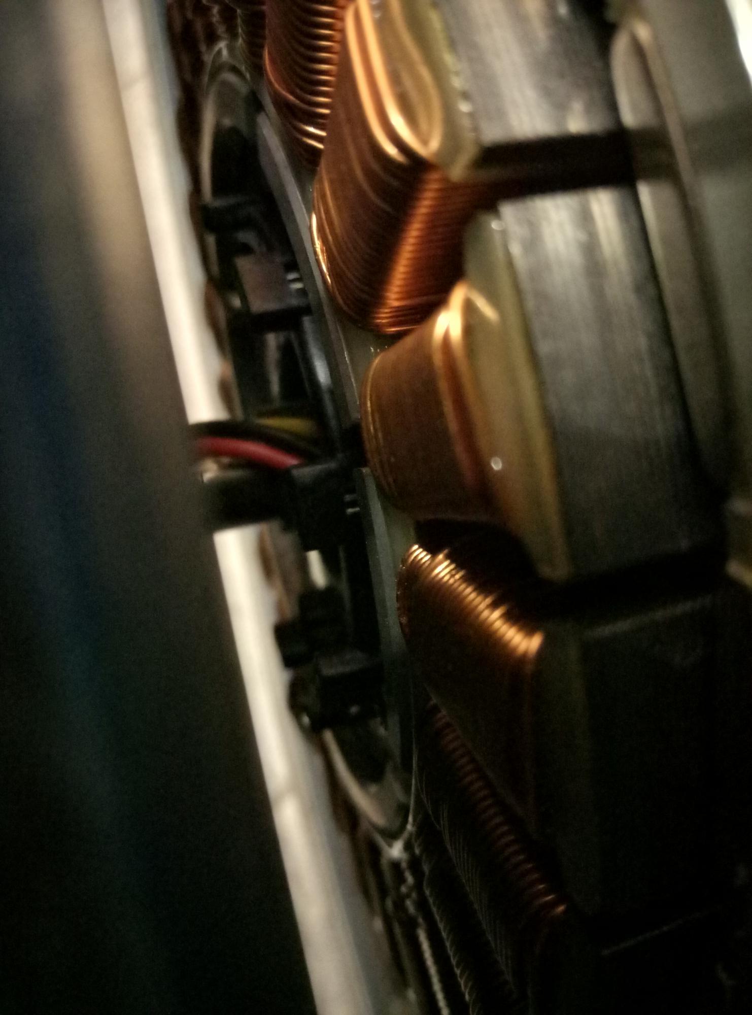

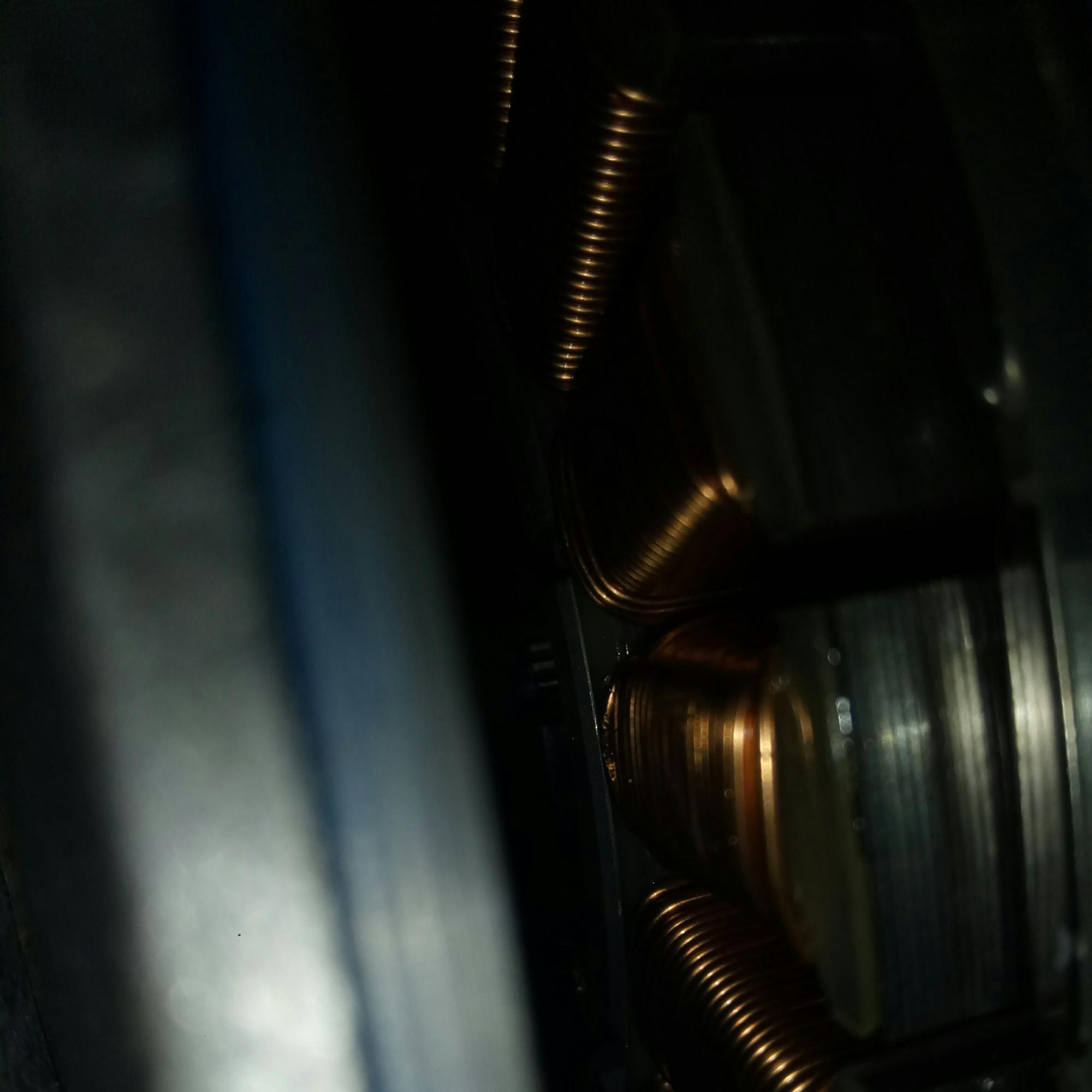

Уважаемые форумчане, буду рад любому совету! Приобрел электровелик Спарта  (Голандия) (https://a.allegroimg.com/original/036137/23f0bb6f43fdb0eece8a4141fbb0) , но на нем нет ни аккумулятора, ни курка... В общем ничего. Из мотора выходит только один 3-х контактный разъем. В разъеме 3 провода - красный, черный, желтый. Между красным и черным при прокручивании колеса появляется напряжение до 40 вольт. В самом колесе стоит контроллер, 5 датчиков холла, термопара. Никаких других проводов из колеса выходить физически неоткуда. Только эти 3. Думаю это питание контроллера и сигнальный провод. При подаче напряжения на красный-черный 48 вольт есть характерный разряд как при включении контроллера. Вращение педалей при включении сигнального провода ни на "+" ни на "-" эффекта не дает. Может кто сталкивался?

С европедаликами не сталкивался, но очевидно красный и чёрный - это на батарею. Также провод должен идти провод на PAS, велосипед же без курка, правильно? А что за экран, велокомпьютер, или экран контроллера?

Спасибо, что отозвались! Да, велик без курка. Из электроники больше ничего нет, ни экрана, ни управления. А что значит РАS? Я так понимаю это ассистент? если да, то как его сделать?

PAS обычно 3х проводные, т.к. в них, как и в ручках газа, используется датчик Холла, знач. этот пучок очень напоминает именно провод на пас. Он толстый? Сфотографируйте провода, фоток не хватает.

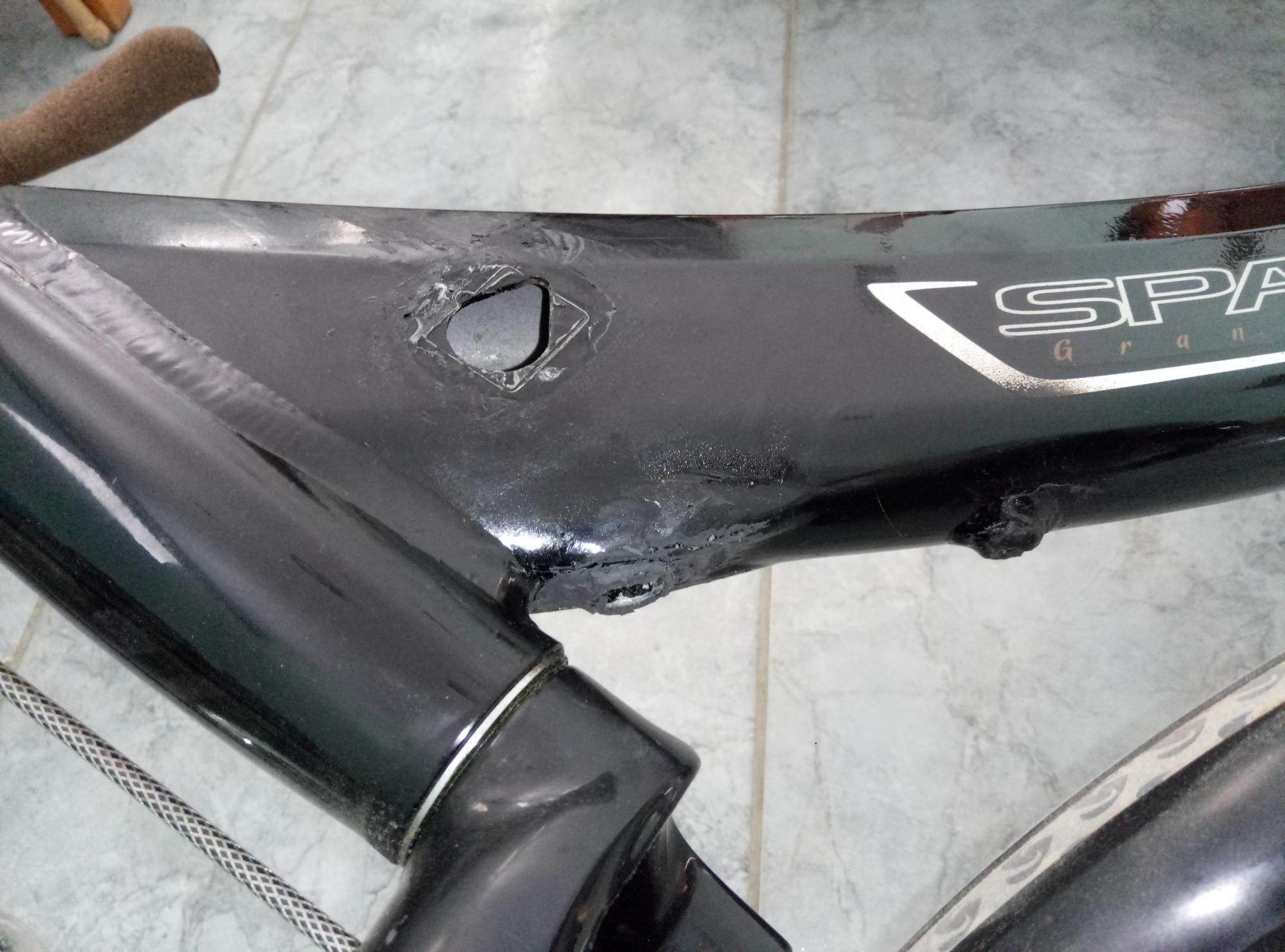

Вы уверены, что батареи нет? Она должна быть в раме, и вероятно провода на неё идут скрытно вдоль / внутри пера. Проверьте наличие PAS на каретке.
Вот Вам ещё по вашей модели: www.electrotransport.ru/ussr/index.php?topic=54115.0

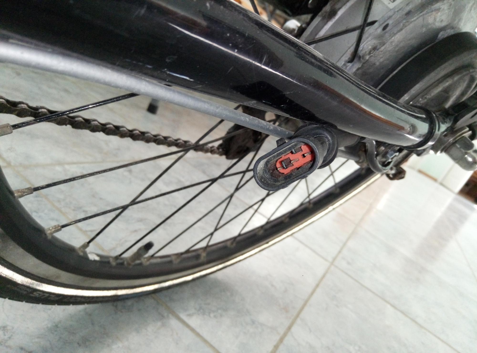

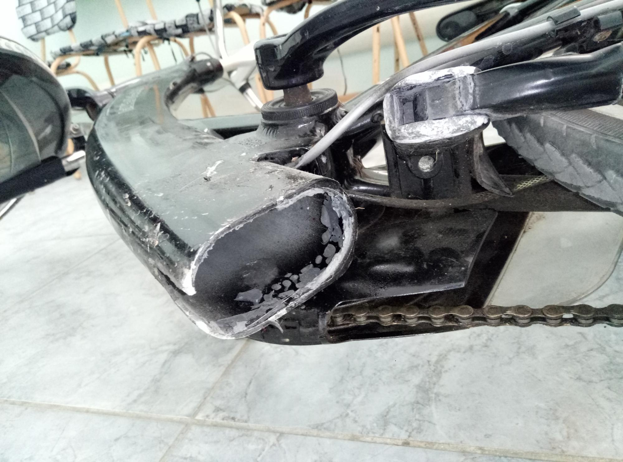

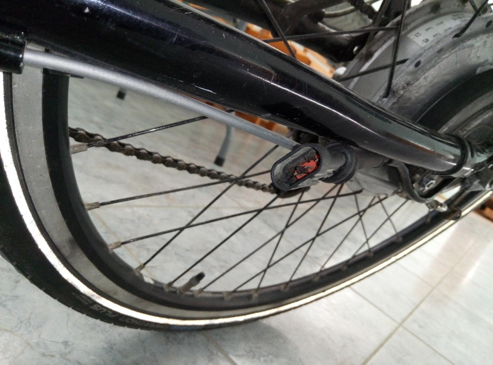

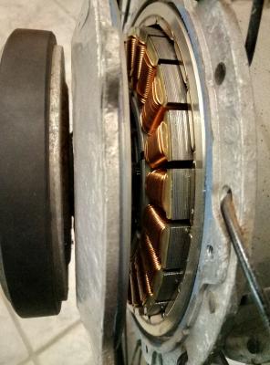

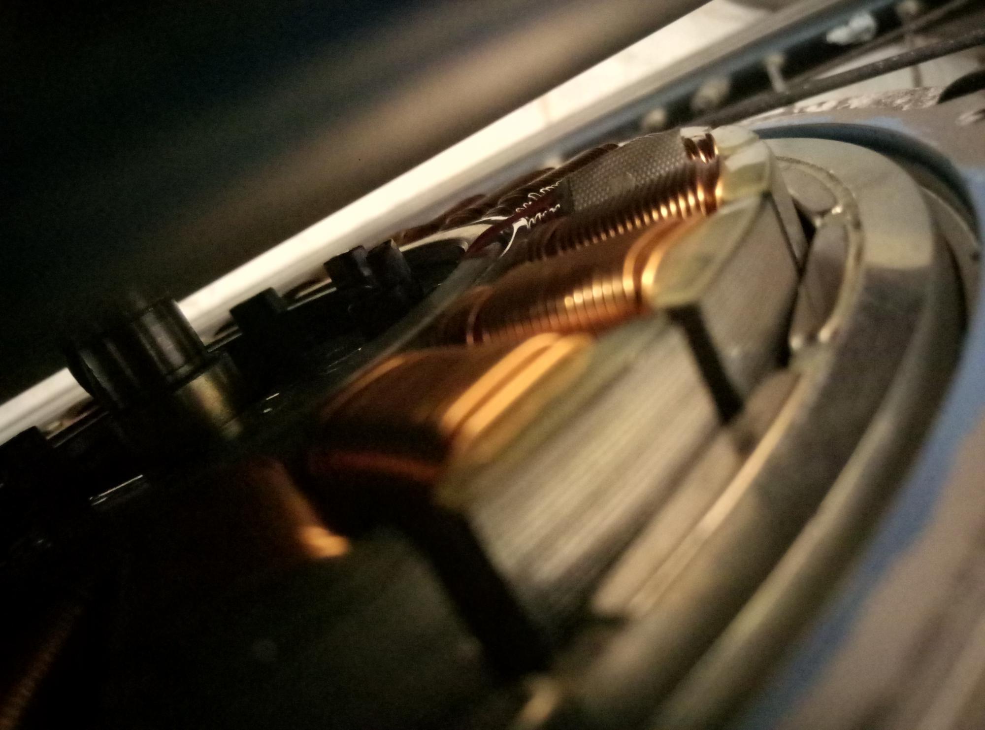

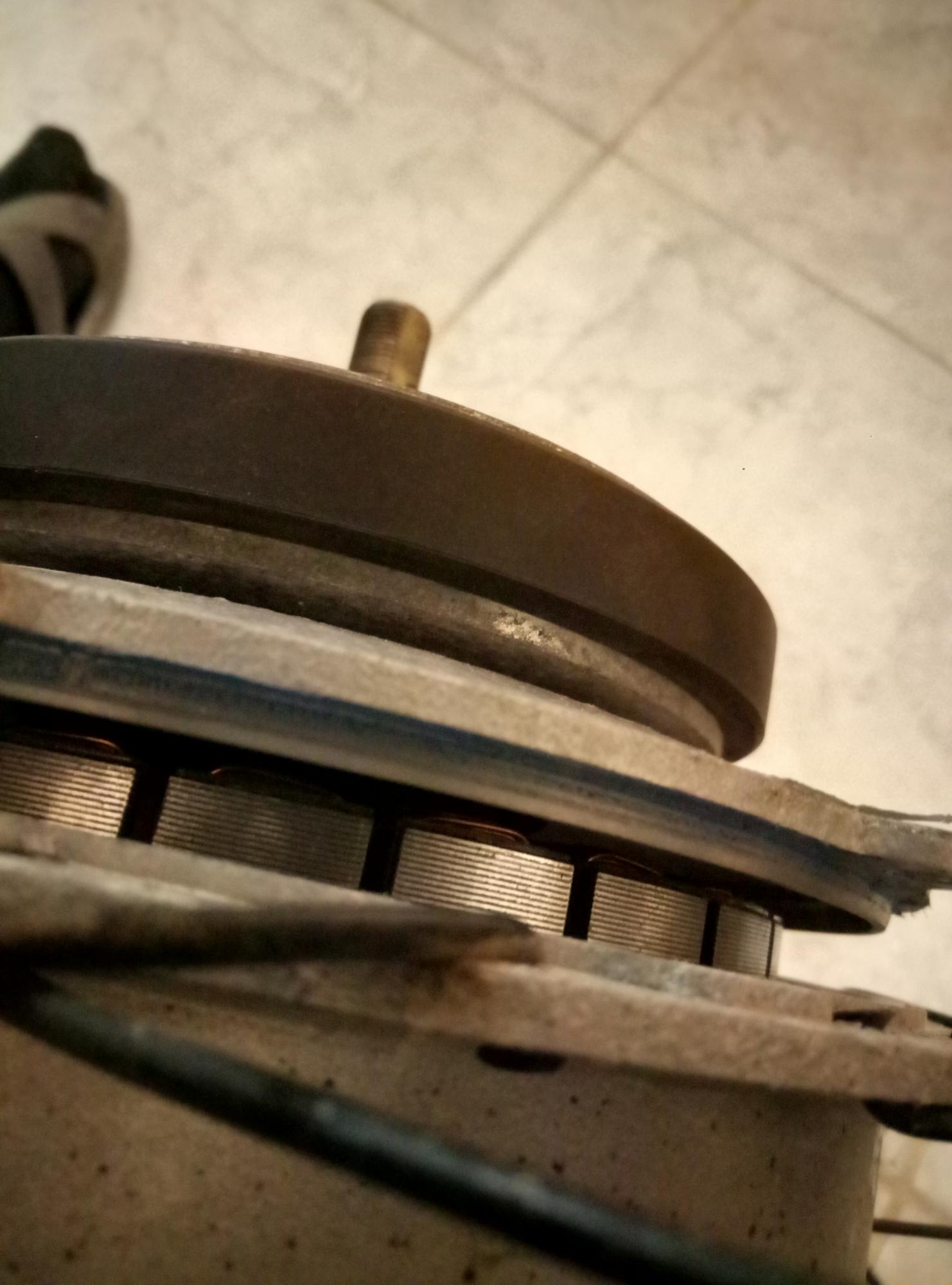

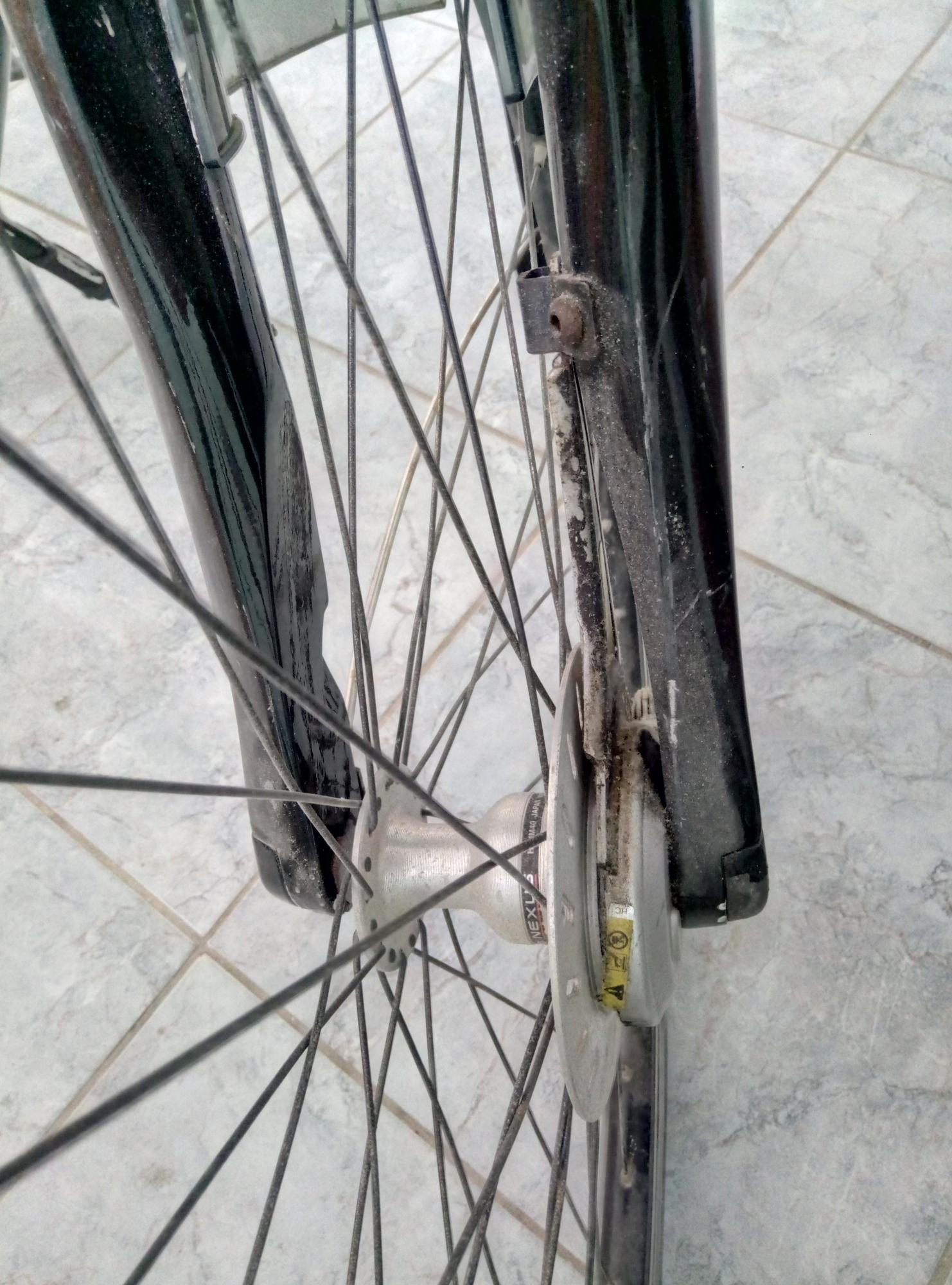

Да, провода толстые, но из мотора больше ничего не выходит и выйти не может. Все запаковано и только 3 провода выходят через ось. Но на датчик холла не подается же 48 вольт, даже если он и был? Хотя если была еще какая-то понижающая плата, то возможно. Но какой смысл выносить ПАС отдельно куда-то если плата управления в колесе. Там этих датчиков целых 5. Есть смысл выводить только ключ старта, но вот как он был организован не понятно. Тупое перемыкание на + и - не помогают делу.
Фото вот в добавок. Аккумулятор явно был в раме. Снизу все раскурочено.

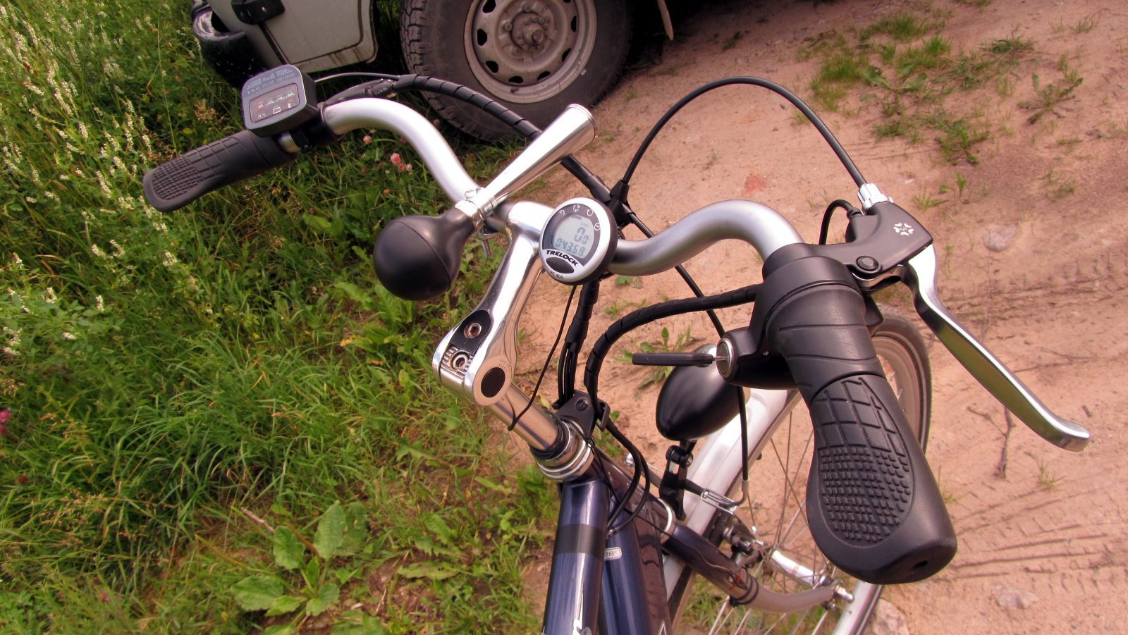

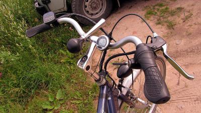

В этой объяве http://velopiter.spb.ru/forum/topic/244747-%D1%8D%D0%BB%D0%B5%D0%BA%D1%82%D1%80%D0%BE%D0%B2%D0%B5%D0%BB%D0%BE%D1%81%D0%B8%D0%BF%D0%B5%D0%B4-sparta-ion-%D0%B3%D0%BE%D0%BB%D0%BB%D0%B0%D0%BD%D0%B4%D0%B8%D1%8F/#comment-18376428
указана ручка газа, на фотке виден проводок на батарею. Значит cфотканный разъем - на ручку газа. красный - 5В, желтый до 4В с датчика холла в ручке.
Сфоткайте руль чтобы подтвердить и ищите вход в мотор для батарейного провода, где-то эти 2 провода должны заходить, в предыдущей теме спросите у владельцев.

Забудте, абсолютно все промышленные евелики работают по своему проприетарному закрытому протоколу. Другими словами по цифровой шине данных собственного закрытого стандарта. Т.е. 3 провода в данном случае это +, - и шина данных - идёт к дисплею, с которого всё управляется. "На коленке" такие МК запустить невозможно, только подключать к внешнему контроллеру, благо стоят они копейки.
