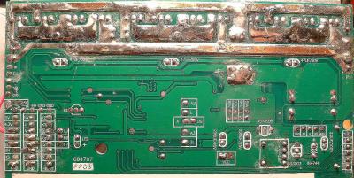

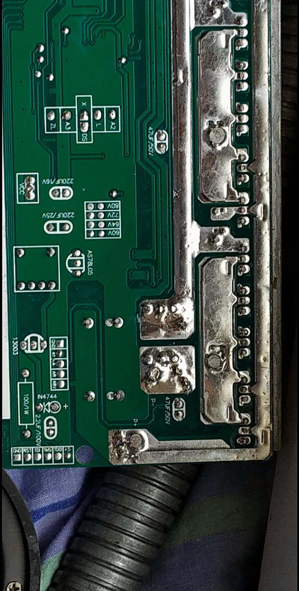

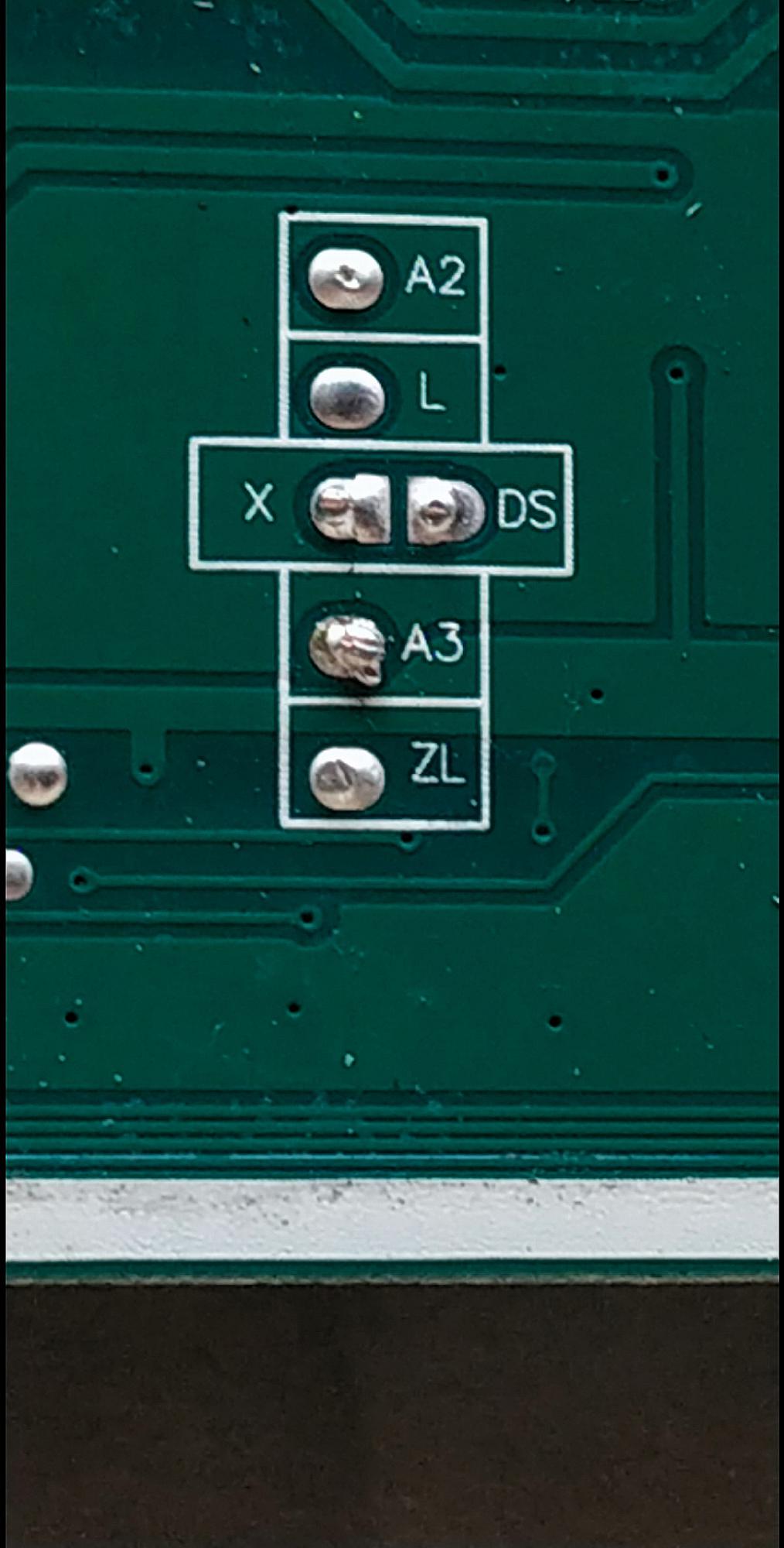

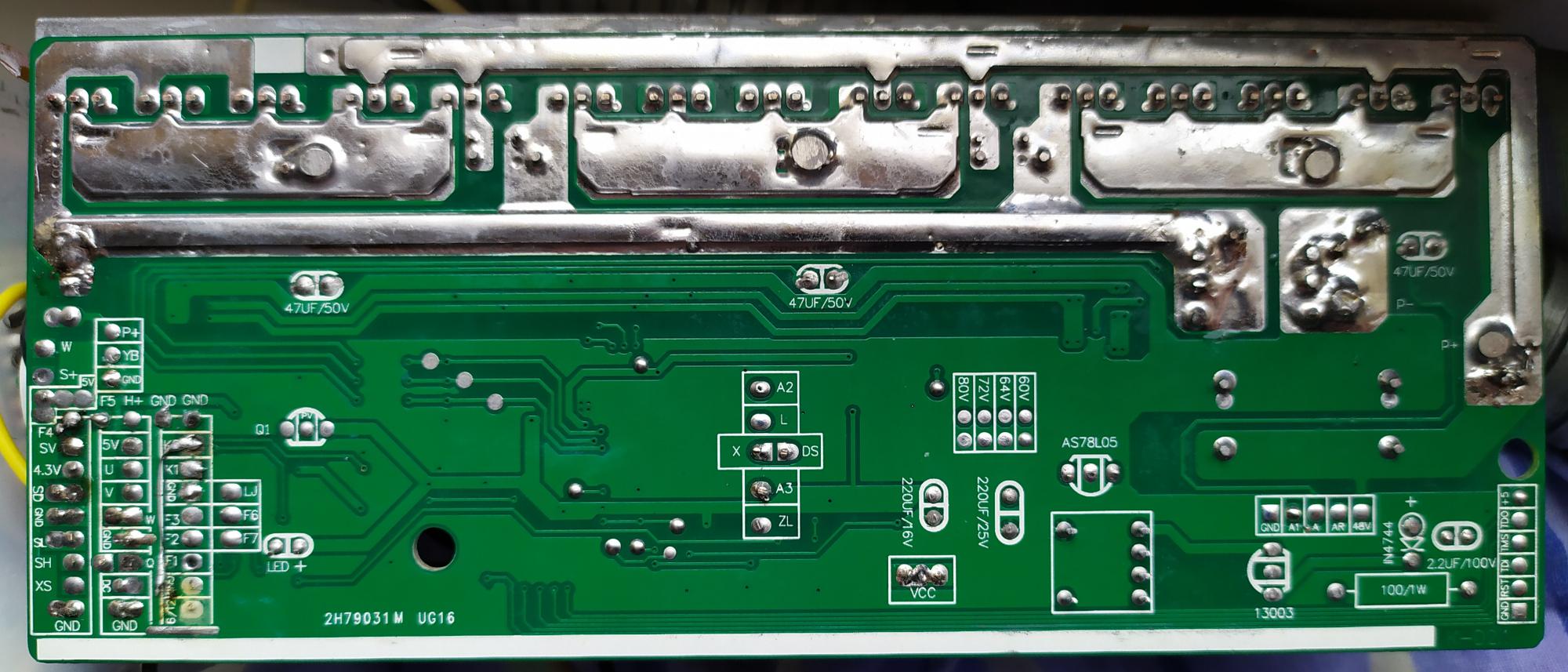

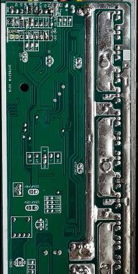

Братцы,тут вот какая беда,да фиг с ним с этим холлом,купил новый контроллер GT а он,гад,не газует,т.е.все процессы происходят когда ручку крутишь,а мотор стои́т как тополь.Дисплей SW900,у него заложен круиз контроль,при включении этого круиза если менять степень помощи педального асиста меняется и скорость круиза а также в это время он реагирует на добавление газа.Один умный человек написал мне,что без датчика PAS нифига может и не быть(сам датчик PAS ещё в пути и похоже уже не приедет).Внимание вопрос, может можно концы идущие от фишки газа перекинуть на другие точки?И ещё,на моей плате концы душилки припаяны на точки X и DS,это правильно?,и будет ли работать тормоз если я Х буду соединять не на душилку DS а на GND?Фото прилагаю.

Напишите на какие точки подключается дисплей. тогда я напишу что "Х" и "DS" - это рекуперация на моторах с прямым приводом.
И напишу где самообучение, проценты скоростей, круиз, высокий и низкий тормоз, душилка, противоугонка (она на DD работает), а так же педальный ассистент с холлом.

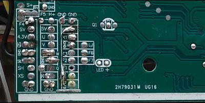

Значицца так.Провода запитаны на плате следующим образом (на всякий случай посмотрел все концы и пишу, может где какой косяк вылезет)
LCD:красный-запитан от красного фазного идущего на мотор;чёрн.-GND;жёлт.-F4; зелёный-F5;синий-VCC.
Далее (как я думал душилка,по умолчанию были соединены):два оранжевых провода,на плате сидят на XиDS,у каждого своя фишка-папа и мама,при получении посылки были соединены.Далее газ: зелёный-SD;чёрный-GND;красн.- +4.3.Далее PAS:красный-5v(на разъёме почему-то, может так и надо,идёт на центральную клемму); фиолетовый-ZL; чёрный-GND.Далее обучение:2 белых провода GND и 6/12,при невключённом дисплее вращают(обучают)мотор в разные стороны,при включённом дисплее мотор не вращается,слышно слабое пожукивание в моторе но реверс(обучение) происходит.Далее конец со штекерной фишкой и обозначнный Display-подключён на плате на жёлтую фазу идущую на мотор.Далее тормоза:H-Brake--SH;L-Brake--SL,GND(китайцы обещали мне толь рекуп,толь торможение двигателем, ничего похожего я не заметил,а мне бы надо бы-лайба тяжёлая,тормоза справляются плохо).Ну вот так,если ничего не попутал(честно говоря меня этот контроллер достал уже,купил новый,вроде бы подключил да поехал,нет ж сижу ....усь с ним,ссска,китайцы развели на 50р.). Может там просто какой транзистор-терристор говнятский стои́т,подскажите где чего проверить?А с другой стороны при включении круиза мотор реагирует на ручку газа.Ой бл.Помогите если это возможно.Прилагаю фото платы с разных ракурсов.

Цитата: Gydvin от 16 Фев. 2020 в 10:41XиDS,у каждого своя фишка-папа и мама,при получении посылки были соединены.
замкнуть
Цитата: Gydvin от 16 Фев. 2020 в 10:41L-Brake--SL,GND
для рекуперирования нажать на тормоз с микрокнопкой на замыкание.
В дисплее, на всякий случай, посмотреть опцию разрешающую рекуперировать (мало-ли может там какая ерунда)
Так же напряжение аккумулятора должно соответствовать напряжению в дисплее, контроллере. Но и тут может быть засада.
Говорят, поможет самообучение вращению и напряжению, но про напряжение я не верю, часто акк на 36 вольт даёт рекуп, а на 48 нет)))) китай_специфика_программинга.
