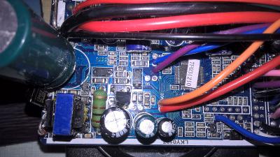

Цитата: gvolkop от 15 Сен. 2019 в 14:58И отдельно широкий разьем с тонкими проводами, они тоже подключаются
А, вон о чем речь... Это скорее всего последовательный порт UART...  Они разноцветные верно? Думаю, что использовать в самокате электронику от гироскутера не слишком хорошая идея, там куча гироскопов, которые наверняка проходят проверку при включении.  Возьмите только батарею, БМСку с али и обычный контроллер, который у Вас на фото. И не надо городить непонятную хрень, которая может очень неприятно удивить на ходу...  А свистоперделки на самокате не очень и нужны...

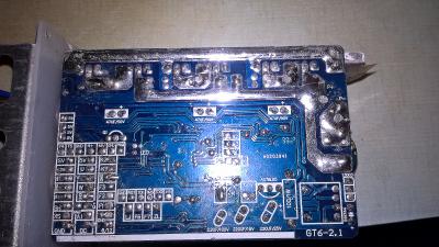

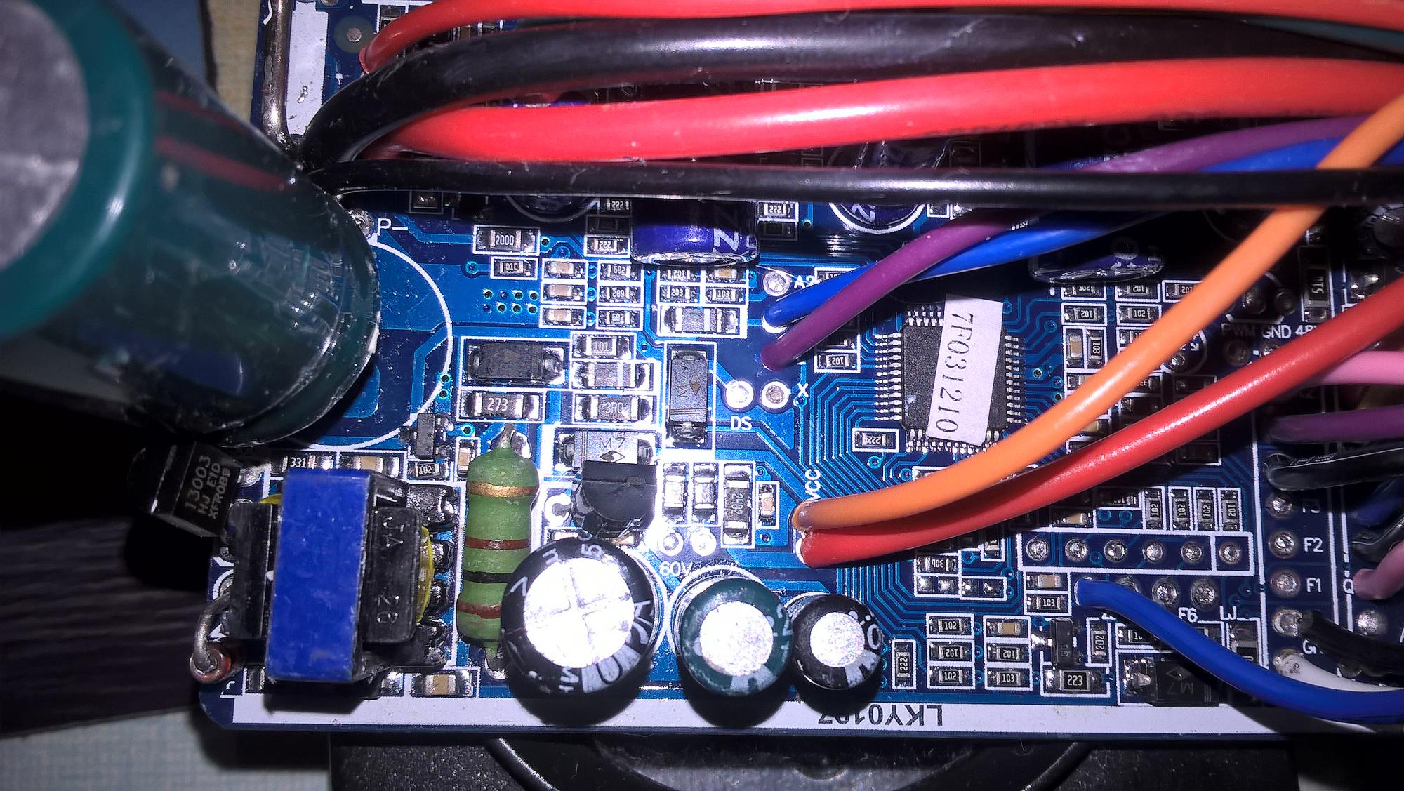

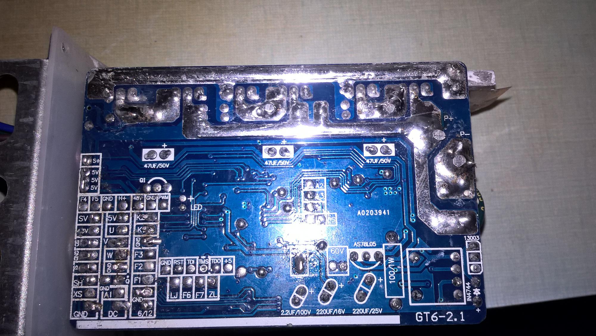

Выдержит... 36/48 это условное обозначение средней точки аккумулятора... Аккумулятор с обозначением 48 вольт, на самом деле имеет полное напряжение 54.6 вольта.
Единственное, что нужно сделать,  разобрать контроллер и просмотреть его на предмет перемычки с указанием 60V
Вот тут ее видно в серединке между двумя электролитами
И с обратной стороны
Если перемычки нет - напряжение 36 вольт, если есть, то 48 вольт. Без перемычки лучше не включать, хотя бывают контроллеры, которые автоматом определяют напряжение. Я сейчас на таком езжу.
Ну и убедиться, что номиналы конденсаторов указаны как 63 вольта.
