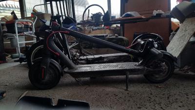

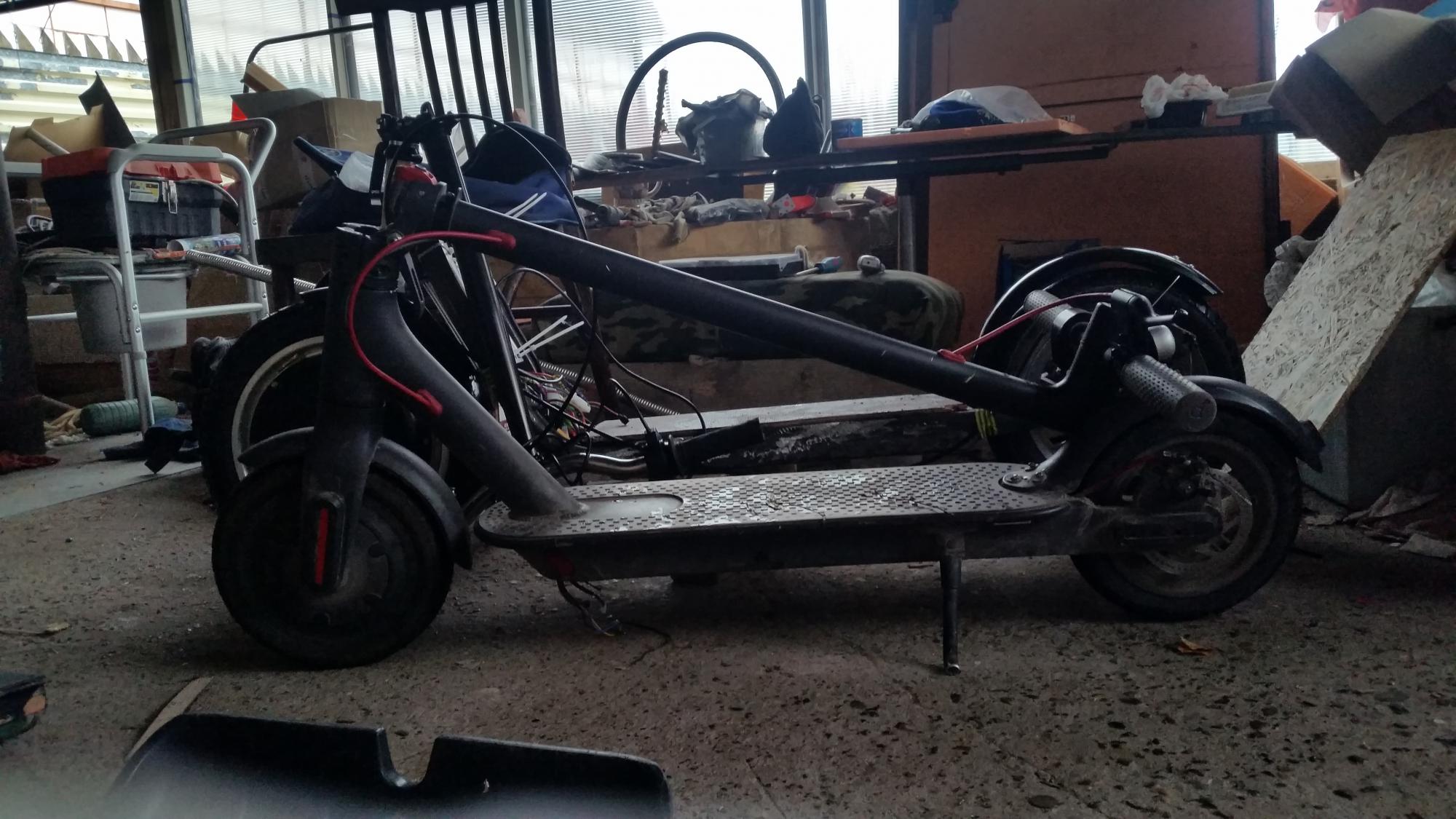

Наконец то решился сделать свой проект.
Это мое первое детище в этой сфере.
Прошу вас с нимхождением отнестись и если есть желание, то и помочь в усовершенствовании. Сам я по образованию и по работе инженер электрик, немного балуюсь электроникой, хобби мое металлодетекторный поиск ( любительская археология) Так же, в свободное время имею небольшой бизнес по производству аксессуаров для приборного поиска ювелирных изделий на пляжах. Аргоновая сварка и лазерная резка металла. (tig)
Решил сделать самокат на батарейках.
Это начало, дальше больше.
Купил, почти за даром, на Авито "донора" Самокат (2к) и гироскутер (2к) На Али заказал контроллер, ручки газа и бортовой компьютер. (4к)
Гироскутер разобрал на запчасти и оставил мотор колесо и аккумулятор.
Все собрал для проверки работоспособности, самокат заработал, но батарея от гирика была "мёртвая".
Совсем недавно, подвернулась батарея от Сигвей ninebot mini plus (800 руб). Но она "не дышала"
Разобрал её по винтикам и оказалось, что какой то безрукий кулибин напрочь "убил" несколько банок аккумов из 18650. Видно обломались дорожки контактов и он паяльником перегрел аккумы до состояния КЗ
Пришлось дербанить все аккумы. Теперь проверяю их на зарядном устройстве imax b6.
Из всех аккумов 18650 (42 штуки) 13 штук показывают 3,5 вольт. Остальные 4,1 вольт. А три банки на коротко ( ноль вольт)
В дальнейшем есть желание поставить задние амморты и переднюю вилку.
В хозяйстве есть токарный, фрезерный и лазерный станок.
Продолжение следует.

Начало,  это уже хорошо,  с вступлением вас в секту электросамокатчиков.  По проэкту,  судя по деке,  есть наклон,  я бы переднюю часть приподнял,  аккумулятор  такой я бы не использовал кроме дешевизны в нем хорошего нет ничего. Гобариты самой платы огромны, ячейки похоже подубитые.  Лучше с али закажите ячейки и бмс есть недорогие,  если нужно скину в лс ссылку.  А нащет двух колес сзади вам нужно подумать нужно ли вам это?  Тяжёлой получается задняя часть,  и акум нужно будет помощнее. Сам такой собираю,  знаю точно. Удачи в вашем проэкте буду следить за ним.
gvolkop
#14
Спасибо и вам! Перед буду поднимать за счет вилки с амортизатором, но не факт, что смогу сделать её. Хоть и всё для этого есть - нужно только время.
Аккумулятор я разобрал, сейчас тестирую все банки на аймаксе. Уже большая часть как новая, держат заряд 4.1 - 4.2 вольта больше суток. По ёмкости 2.2 Ампер часа. Три банки были на коротко, из за чужого рукоблудия.
БМС небольшая совсем, на фото видно. сам корпус батареи в сборе от ninebot mini plus большеват, но уже прикинул куда поставить. Смотрится интересно. Завтра сделаю фото, как я хочу разместить. Но, есть варианты.
Остается загвоздка в задних и передних амортах ( подвеска) И нужно что то думать, как заряжать такой аккум. Нужна родная зарядка ( дорогая) или что то думать по аналогу.
На счет колес, пока буду делать одно, а время покажет.
По поводу бмс с Али, я уже заказал и она приехала только что. Заказал до того, как нашел не дорогой аккум. В раме есть место, где можно расположить дополнительно аккумы.
