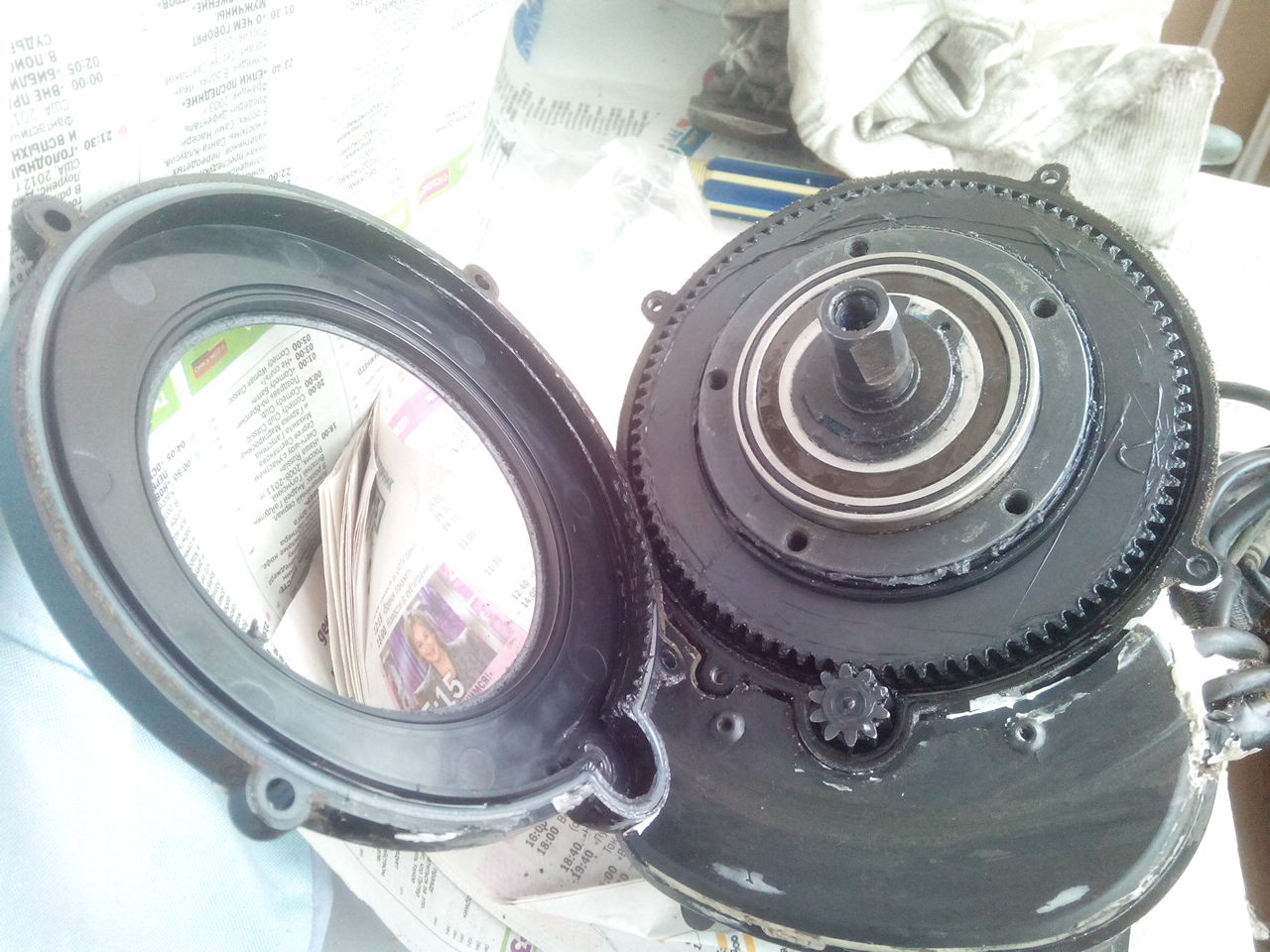

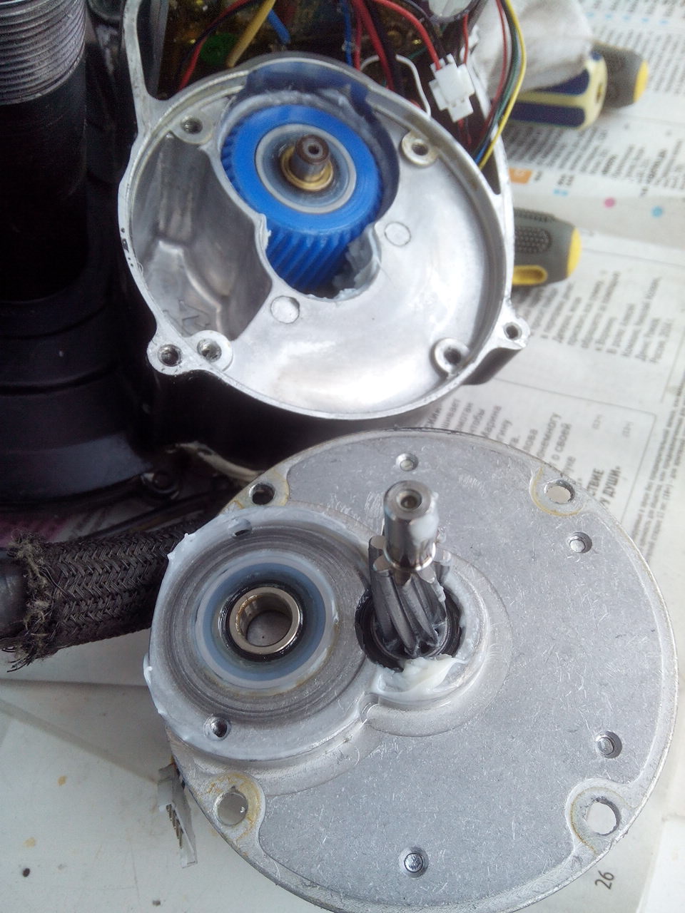

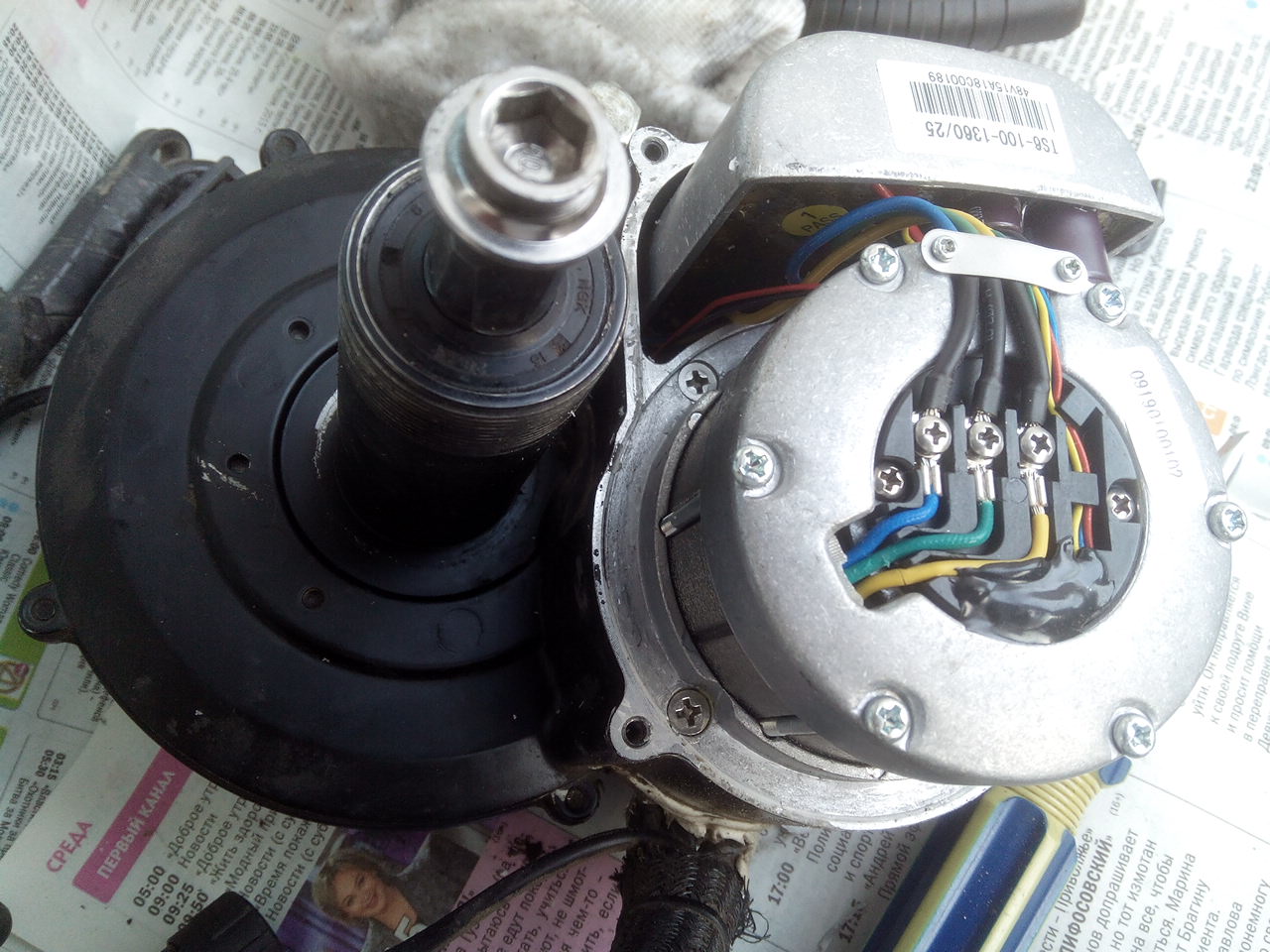

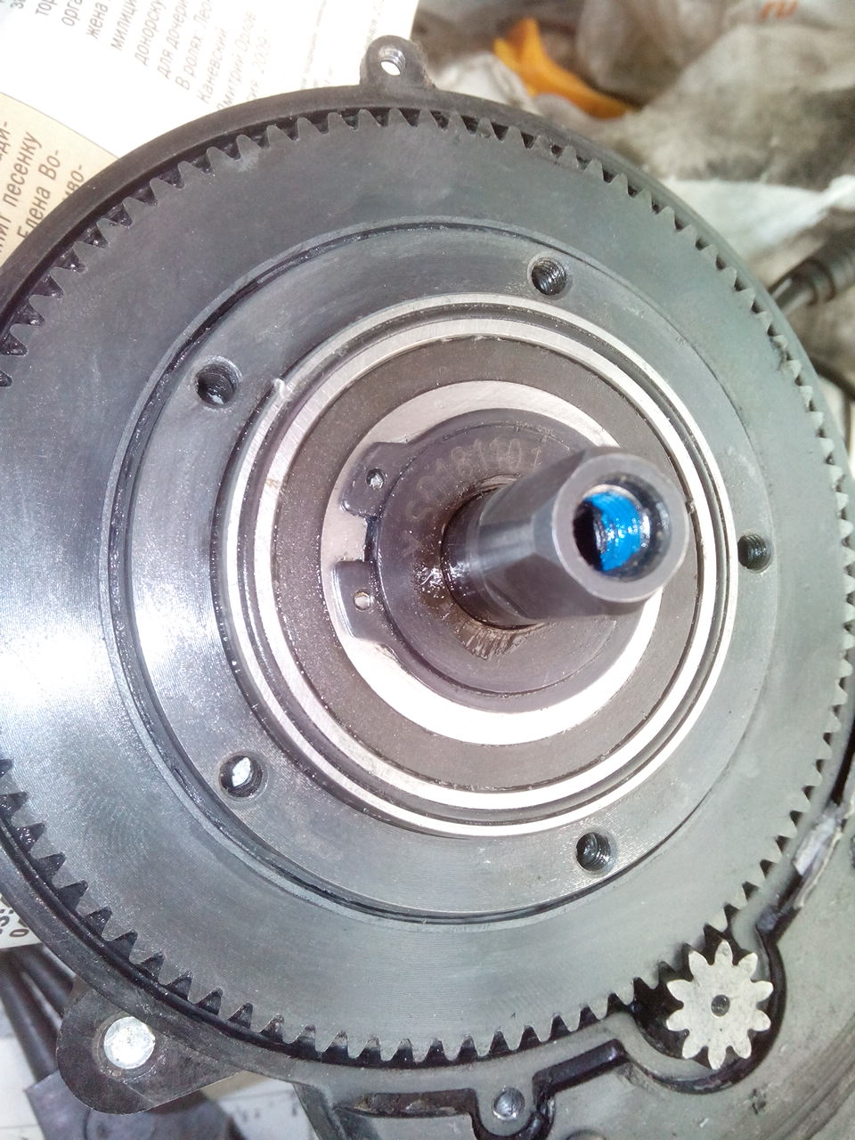

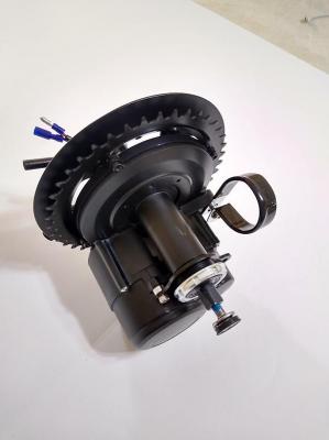

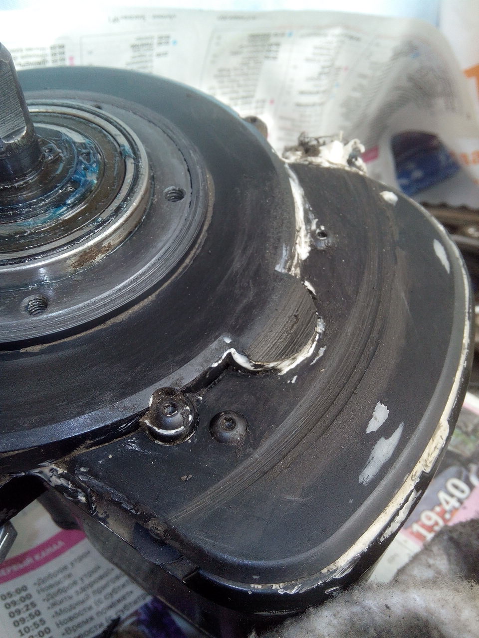

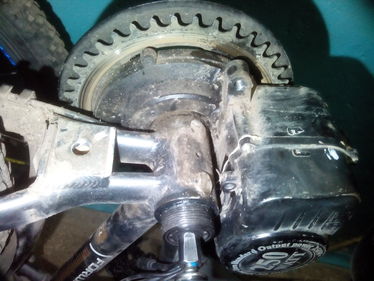

     Но сперва заглянем внутрь нашего моторчика пробежавшего 2571 км и проведем небольшое ТО.
     Для начала проводим демонтаж нашего TSDZ2 с многострадальной рамы Forward Tracer 26 3.0. Видно, что там внизу все грязно, масляно и вообще достаточно погано. Ещё бы! Более двух лет я не снимал этот мотор! Более двух лет, пробегав 2571км этот узел не знал теплоты заботливых рук обслуживающего персонала, не знал ласки и специализированных смазок:
Вскрываем венец маховика и видим обгонную муфту щедро смазанную синей слизью "Mobil Grease HXR-222":
На наш взгляд состояние этого узла – удовлетворительное.
Что нельзя сказать о пластиковой крышке, безжалостно "подъеденной" элементами ведущей звезды:
Впрочем, юзаная пластиковая крышка – это конструктивный недостаток данного мотора так или иначе проявляющийся у большинства пользователей.  :ah:
Вскрываем переднюю крышку, обнажая венец маховика, щедро смазанный ШРУСом  - смазкой применяемой для смазывания "гранат" переднеприводных автомобилей:
Оттираем старую смазку, смазываем новой порцией ШРУСа и закрываем крышку. Больше тут делать пока нечего:

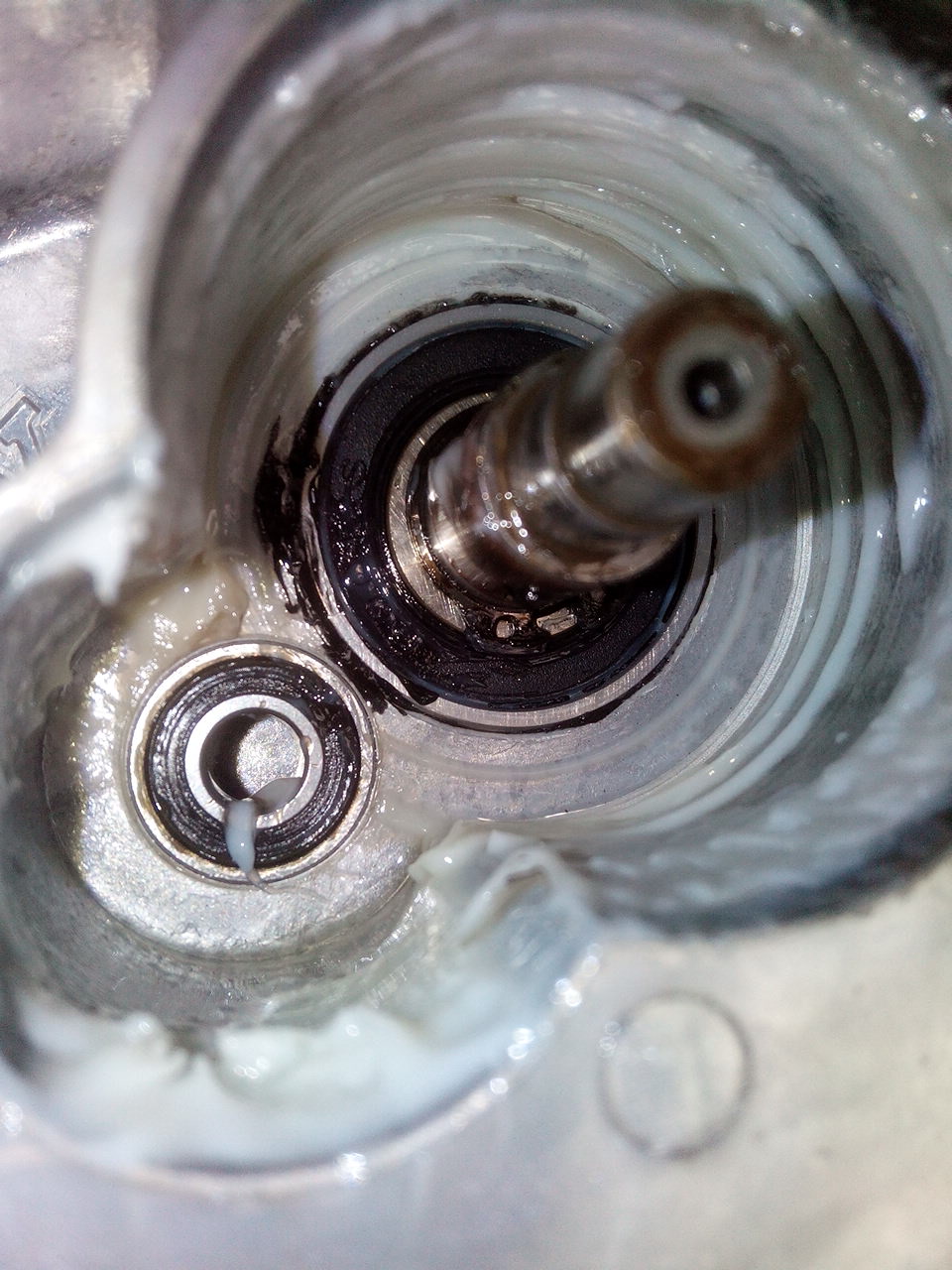

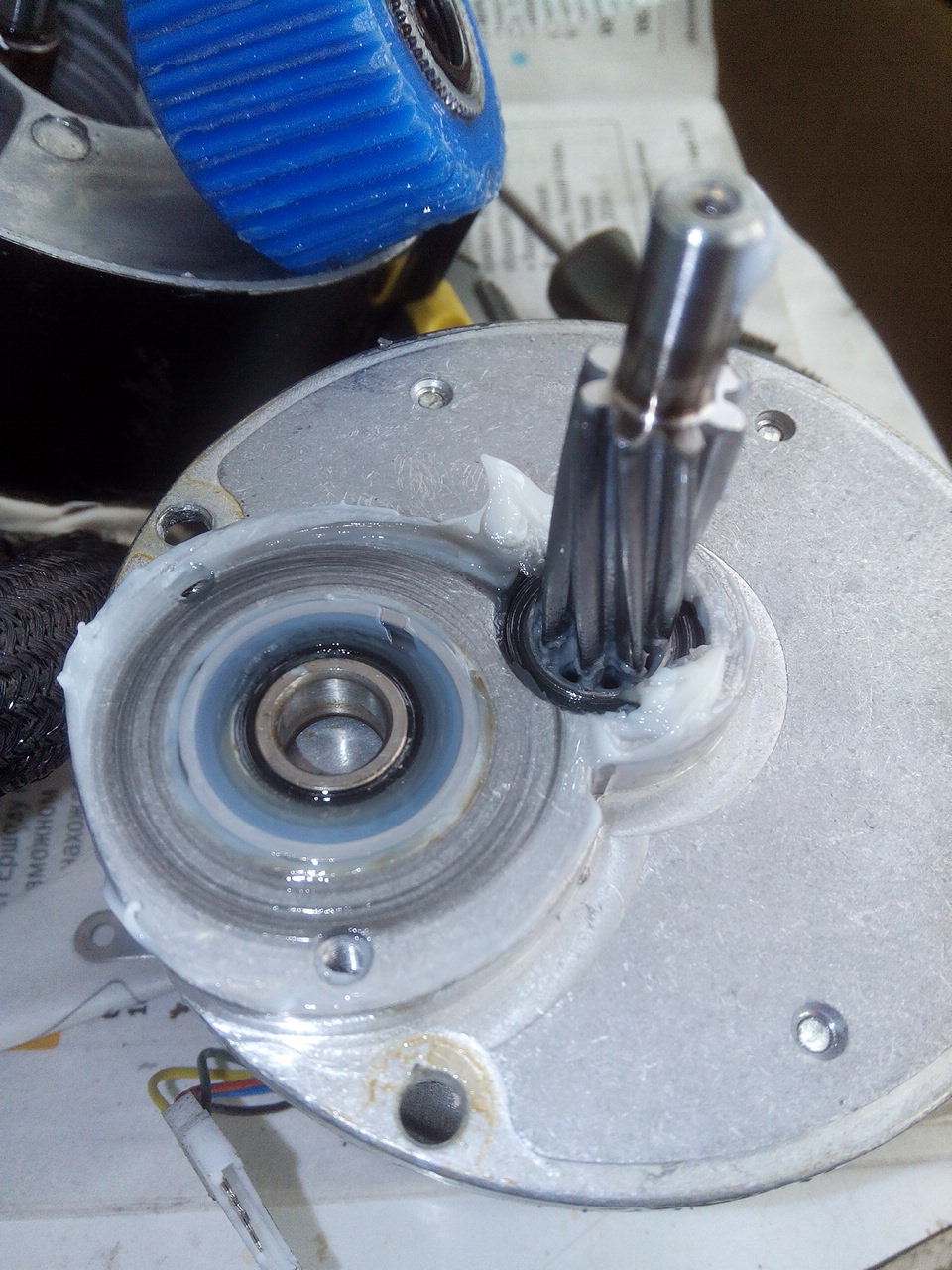

Вскрываем заднюю крышку моторного отсека. Видно, что под крышкой сухо, следов влаги, окислов и пр. сюрпризов не обнаружено:

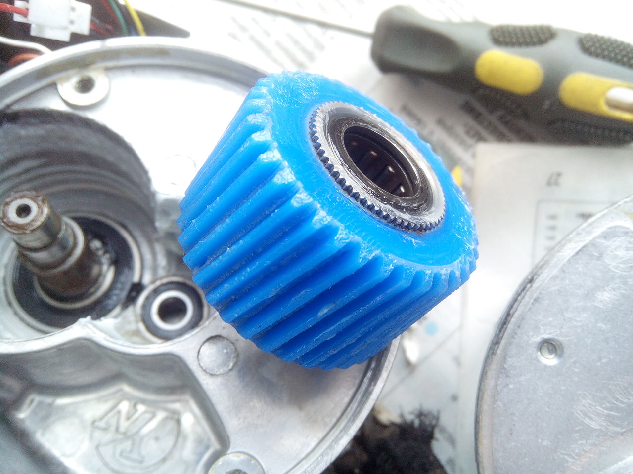

Снимаем мотор. Пресловутая "синяя шестерня" жива и невредима в заводской смазке белого цвета, малый  фривил работоспособен, подшипники находятся в хорошем состоянии:
На дне отсека заметны незначительные следы черного цвета от просочившейся смазки венца маховика:
Заводская смазка, белой слизью обволакивает внутреннее пространство отсека. Следов проникновения влаги - не наблюдается.
На мой взгляд, состояние шестерни – удовлетворительно, смазки достаточно, тем паче, что существует мнение о том, что нейлону, из которого сделана "синяя шестерня" ввиду незначительного коэффициента трения требуется минимальное количество смазки.  :exactly:
Чистим, продувам, не трогая заводскую смазку, собираем мотор и сажаем заднюю крышку на "Казанский" герметик черного цвета гармонирующий с цветом корпуса. Двигатель готов к установке в новую раму!

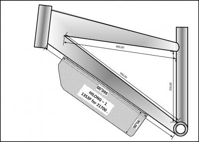

Давайте посчитаем. Итак, нам понадобится :
- кит-наборTSDZ2 от 420$ (азияты подняли цену в $ сцуко!);
- АКБ на 48В емкостью 10-13А/ч и длительным отдаваемым током 13-15А(лучше 20А) от 175$ ;
- монтажная мелочевка на 5$ ;
Итого: 600$
     Итак, запомните! - 600$, может чуть меньше – это гарантированно та сумма, которая должна у вас иметься, если вы решили электрифицировать ваш ИМЕЮЩИЙСЯ велосипед при помощи Tongsheng TSDZ2 не залезая в дебри самосбора АКБ.
Далее всё просто – для минимального конфига с использованием готовой АКБ надо 600-700$ . Если готовы – вперёд!
Нет? Ищем другие моторы, изучаем материал по самостоятельному изготовлению АКБ и не канифолим мозги на форуме.   :pardon:

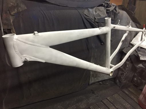

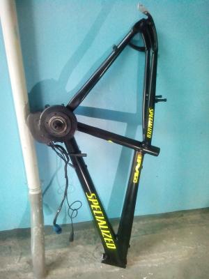

Рама. [/u]

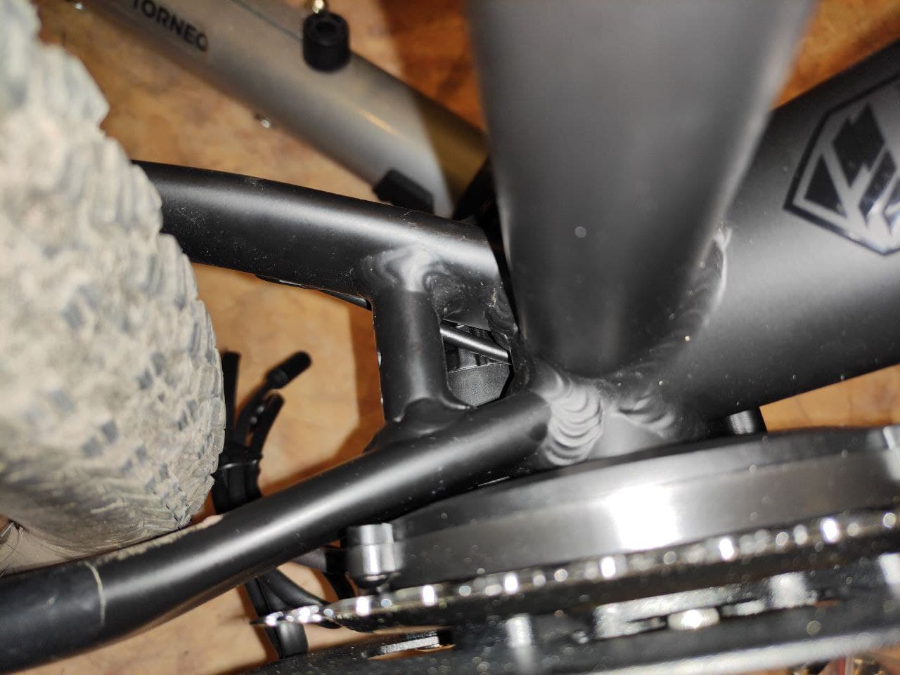

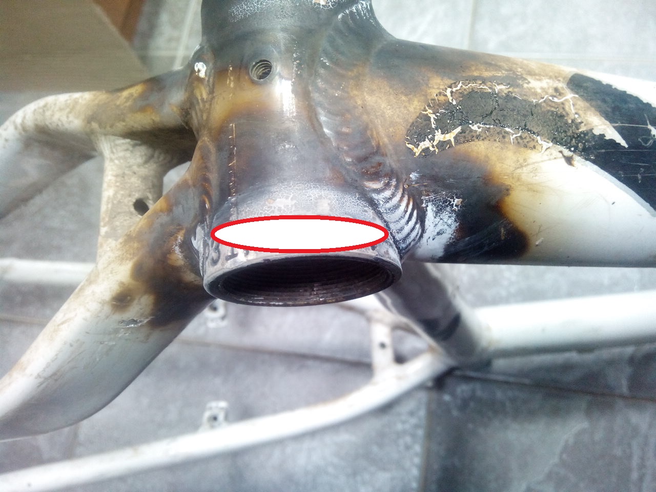

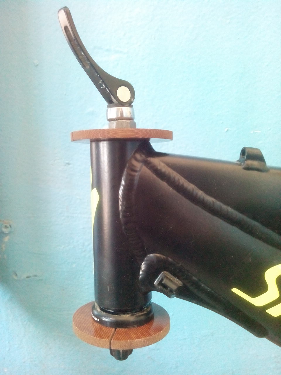

     Как вы уже поняли  - хорошая рама основа для хорошего велосипеда. Т.к. я по сути, начал собирать эловел, что называется "с нуля" пришлось полностью разбирать донора.
Рулевой стакан, и разумеется закисшую каретку, попутно изучая составные части велосипеда. После извлечения закисшей каретки, при помощи газовой горелки, рама в районе кареточного узла, требовала покраски:

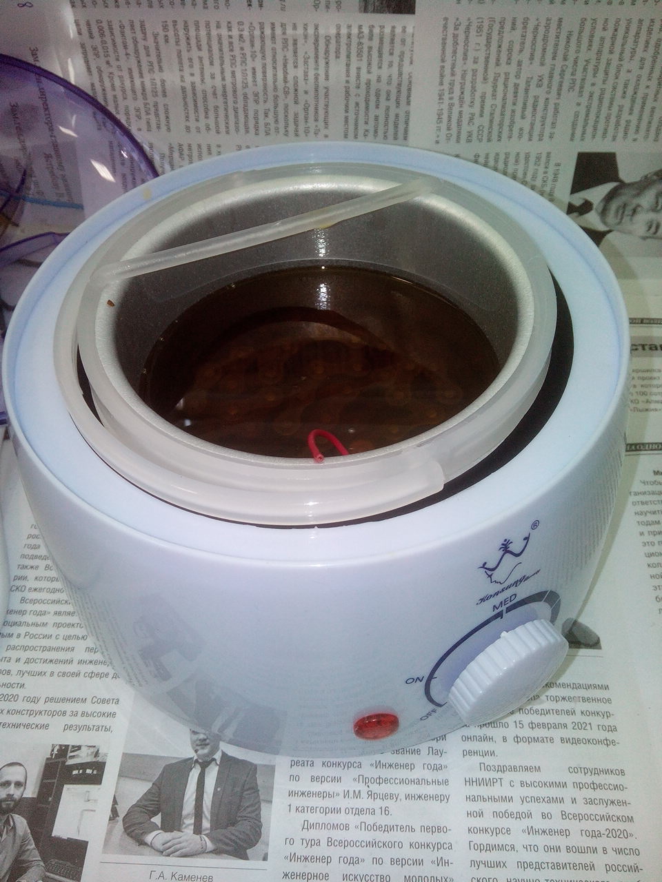

Наварили металла в районе петуха:

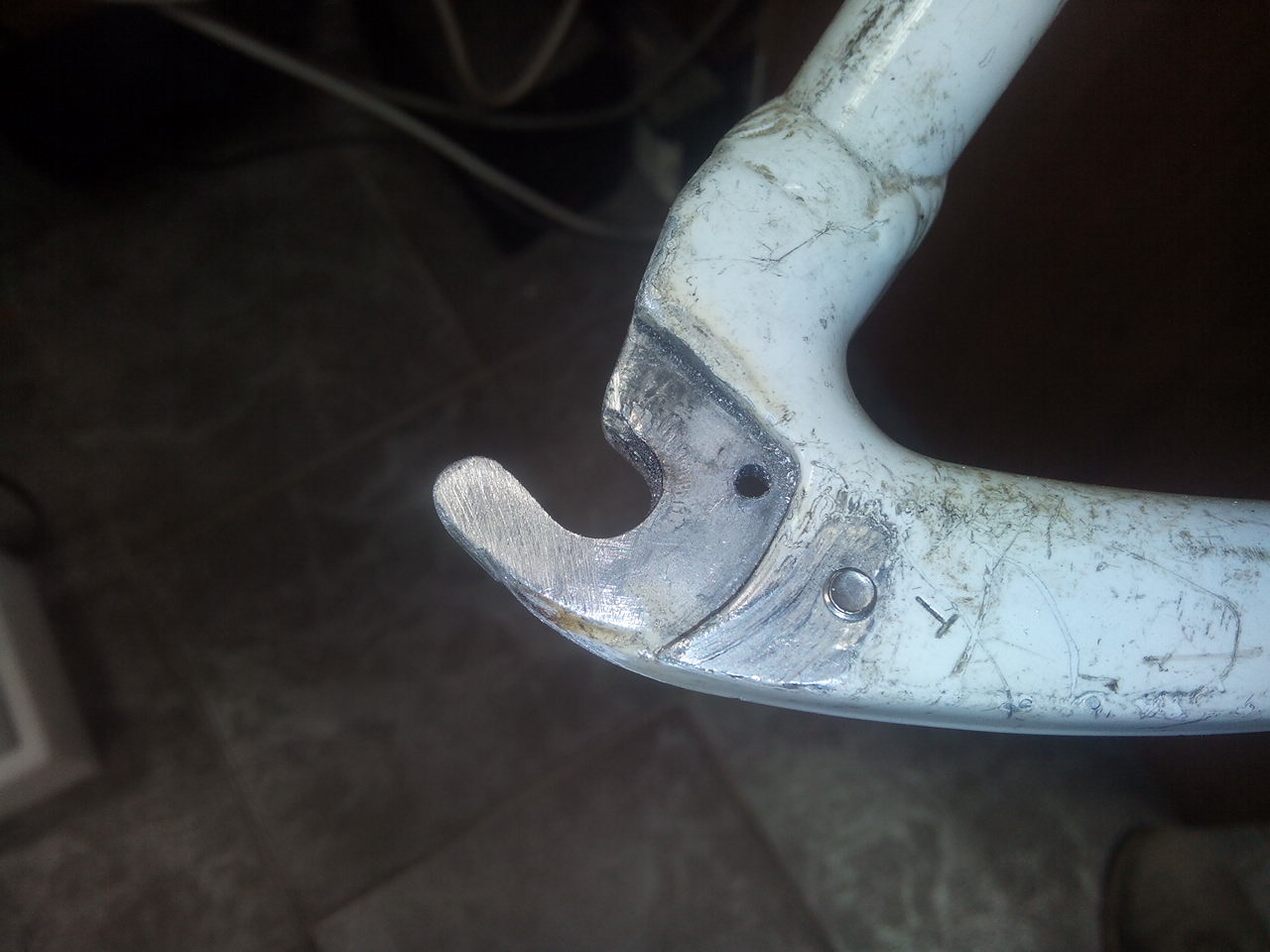

P.S. ВАЖНО! Очень сожалею, что своевременно не наварил/усилил дропы рамы для лучшего зацепления пазов стопорной гайки планетарной втулки! Буду надеяться, что существующего места контакта хватит для надежного зацепления и предотвращения проворота оси. Еще можно было приварить к раме направляющие втулки для тросов(родные втулки предназначены под разрезные тросы), и усилить места крепления габажника.
:ireful:

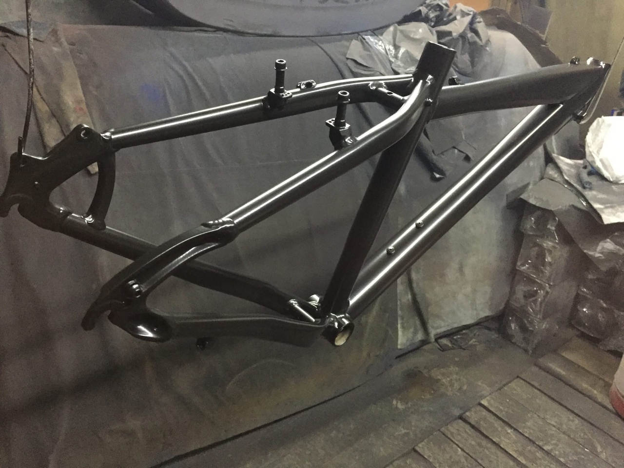

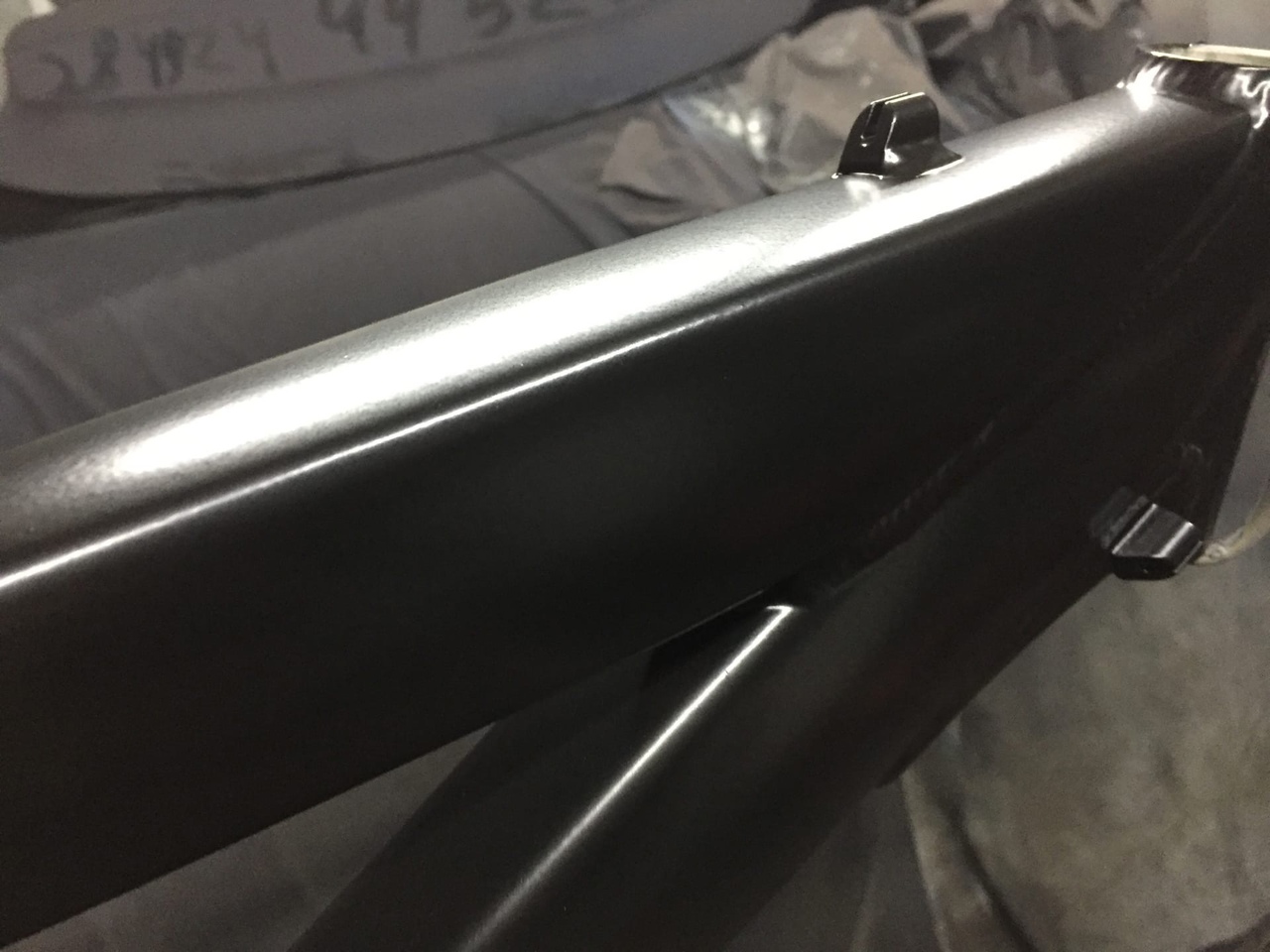

     Разумеется, кое-что еще пришлось подварить для надежности, после чего критически оглядев раму - комиссия однозначно вынесла вердикт: КРАСИТЬ! И пусть будет черный! Нравится, знаете ли, Цой, КиШ, и пр. Канцлер - люблю СВОБОДУ! Люблю черный цвет! /:-)
С большим трудом в нашем городе удалось найти пескоструйку и покраску  порошком у одного исполнителя за приемлемую сумму с ДОСТАВКОЙ! Т.е. человек приехал, забрал раму и привез уже покрашенную! Пескоструйка + грунтовка + окраска и все это за 2000рублей! "Солидные фирмы" и оборзевшие от жадности автосервисы – нервно курят на подсосе.
Отдельное Спасибо тов. Яну! И да пусть не иссякнет поток клиентов к нему приходящих!
B-)
Даже просто глядя на эту раму без надписей, чувствуется ПОРОДА. Это не Ашан, не Китай, не Форвард – это фирма; это – ПОРОДА. После наклейки на раму заказанных у дяди Алика самоклеек – велосипедная рама окончательно приняла благородный вид породистого скакуна:

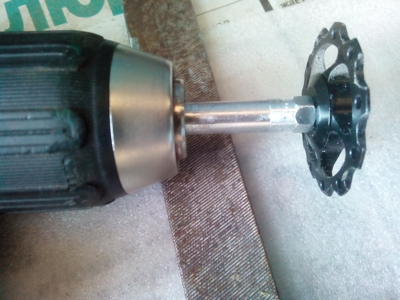

Для стартовой запрессовки чашек в рулевой стакан изготовил нехитрую приспособу из велосипедной оси и пары кусков текстолита с заводской свалки:

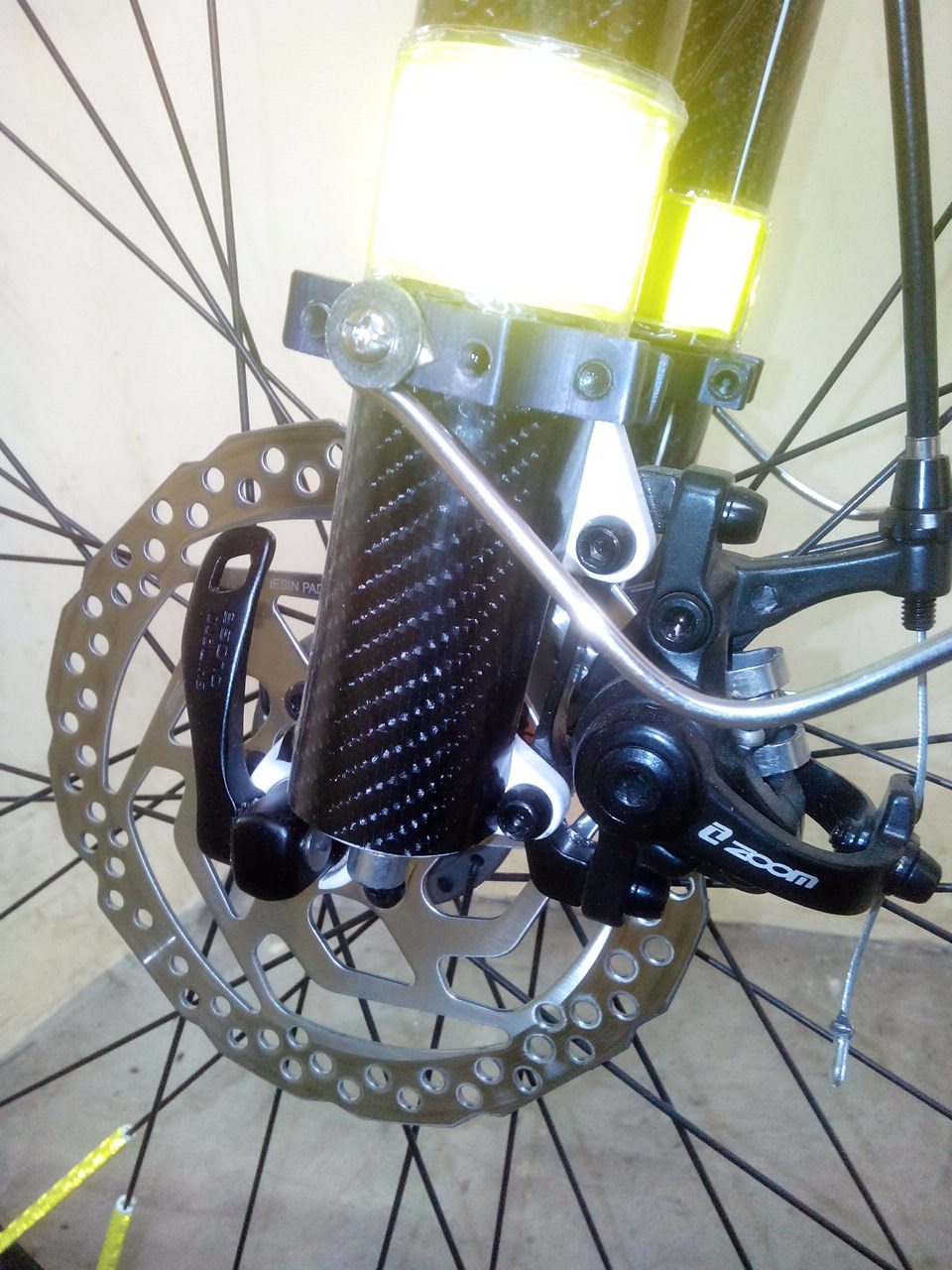

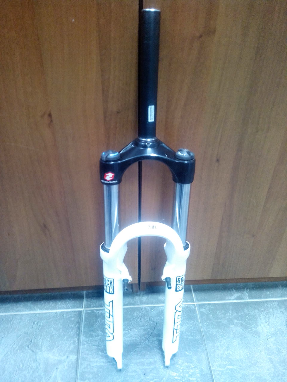

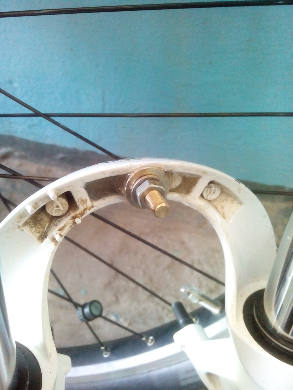

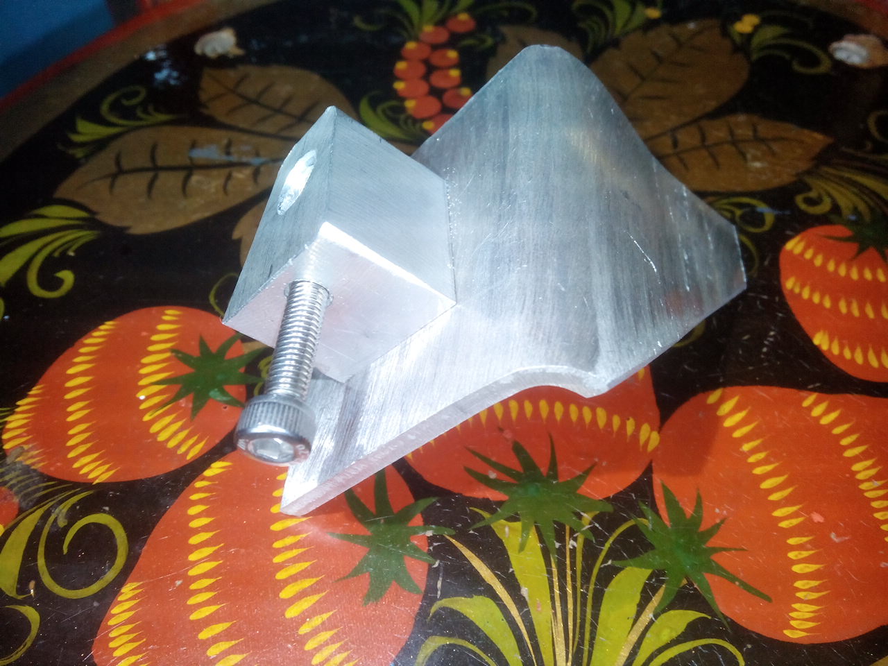

Вилка.

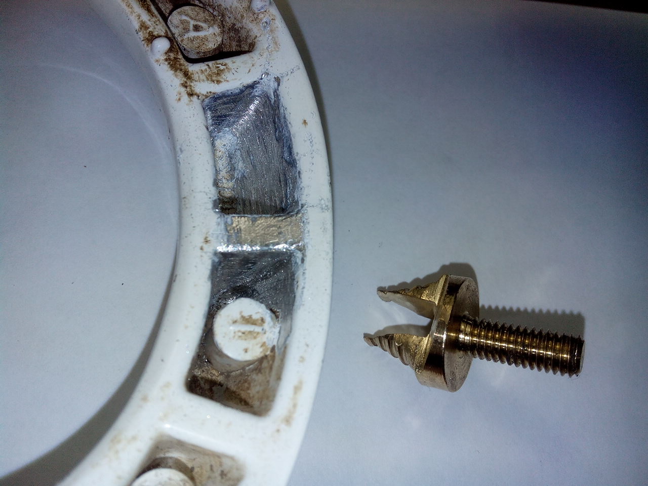

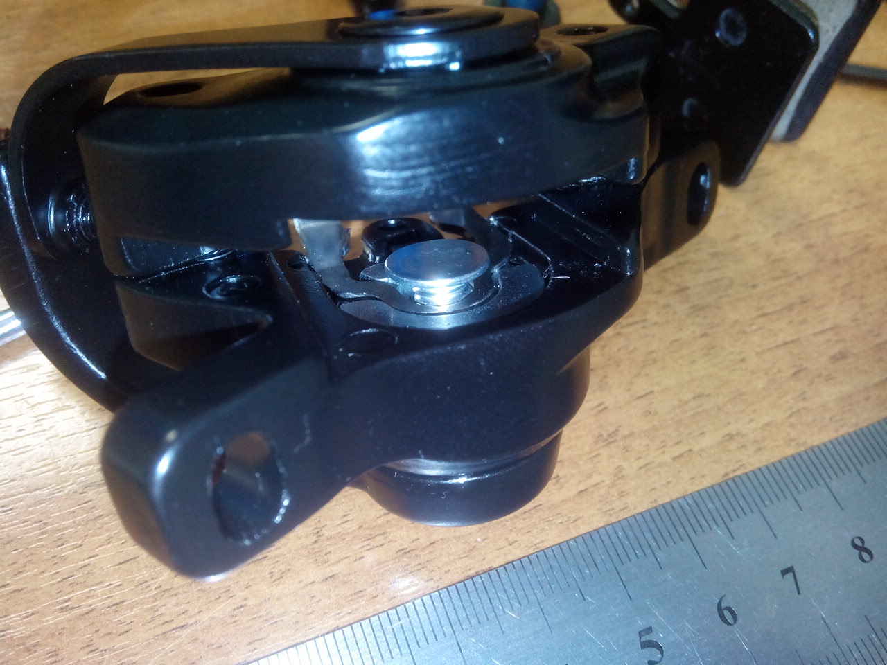

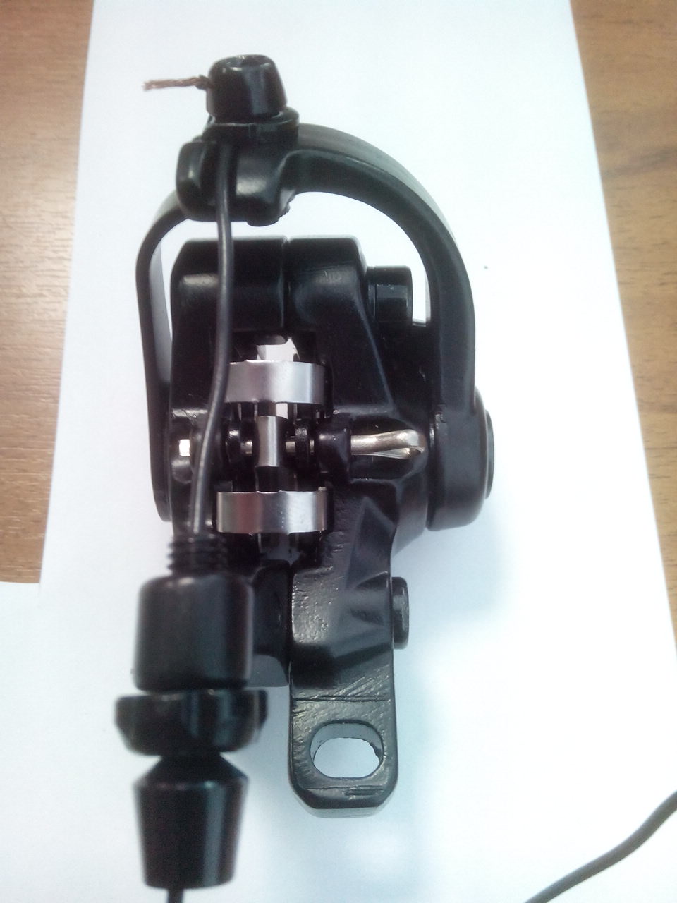

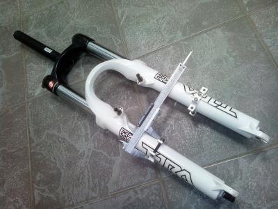

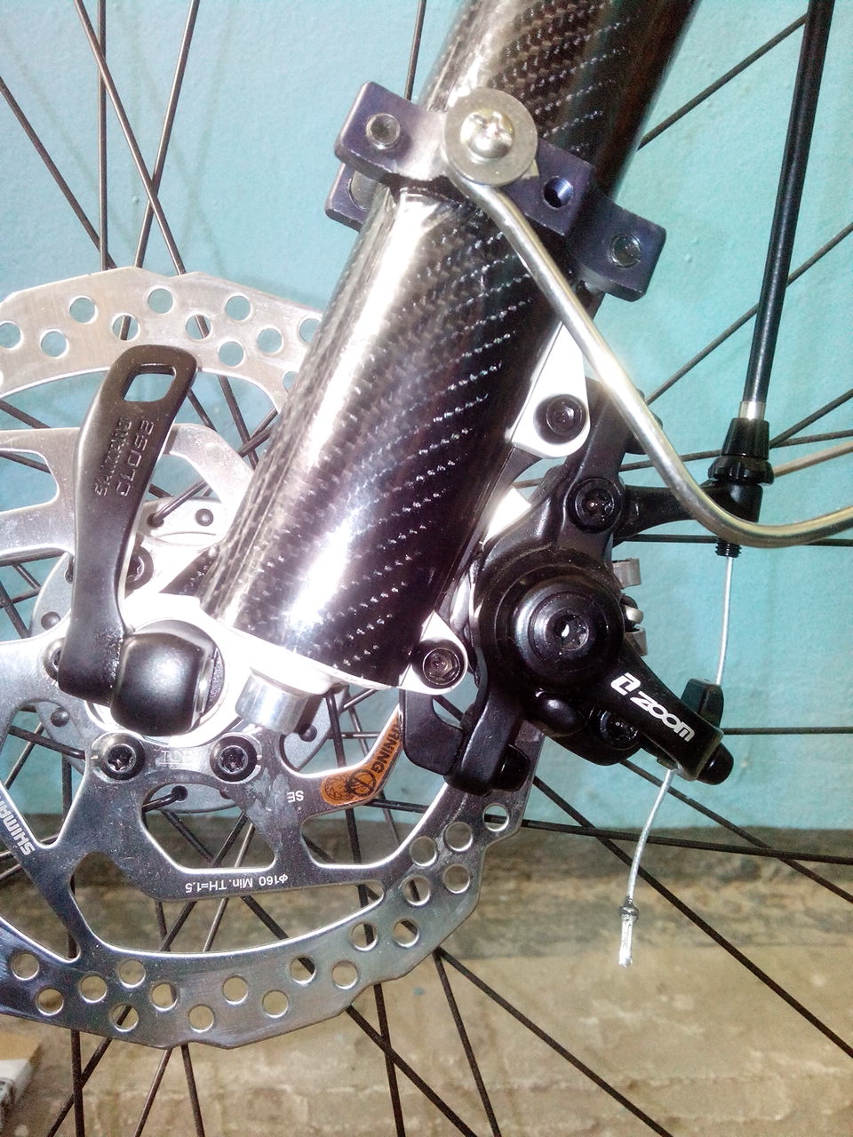

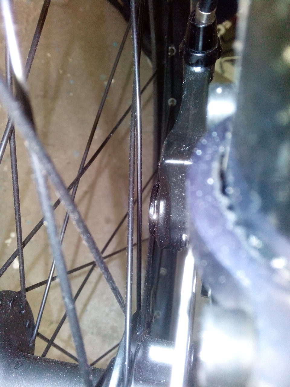

     Вилка на доноре именитая: ROCK SHOX TORA 318.

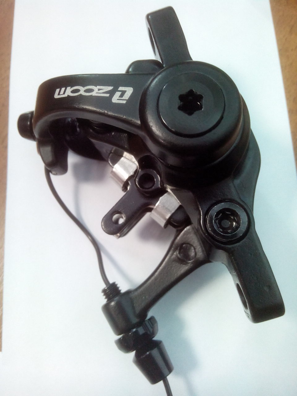

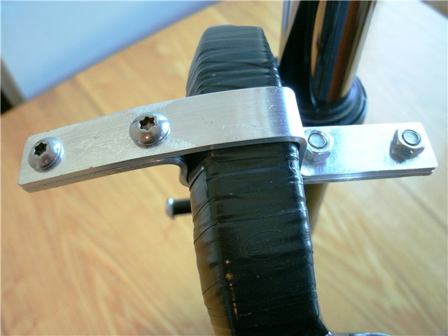

Однако, не смотря на всю мощную именитость и универсальность использования тормозов разного типа V-brake или дисковых, у этой вилки напрочь отсутствует возможность крепления фары и полноразмерного защитного крыла. А без защитных подкрылков и света в нашем городе – ну вообще никак! Нормальный подкрылок должен располагаться как можно ближе к покрышке. Сверлить отверстие в горилле, значит ослаблять конструктив; приварить кронштейн НЕВОЗМОЖНО ибо все великие сварные в один голос твердят, что магниевый сплав из которого сделан корпус вилки – не варится, в принципе!
Конечно, можно "обхомутать" гориллу:
Но, что-то не хочется...  :bn:

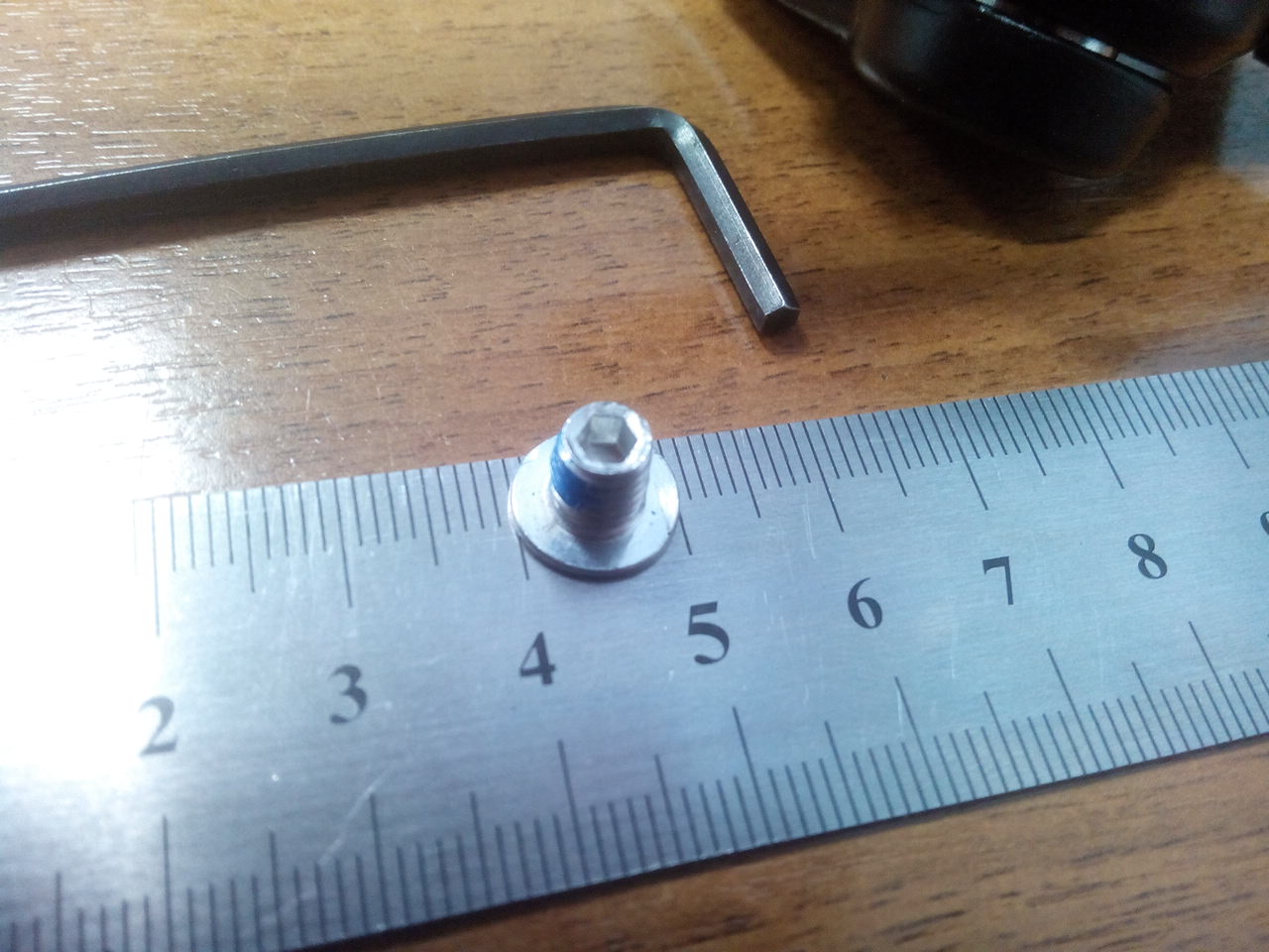

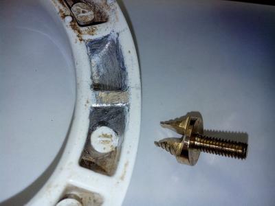

Пришлось изготовить "хитрый болт с прорезью, зацепами и резьбой М6" и залить его эпоксидкой, предварительно зачистив дремелем внутренности гориллы для наилучшего зацепления:
Конструкция работает не на отрыв, что позволяет предположить долгий срок службы.  Получилось прочно, достаточно надежно и без ослабления конструктива вилки. Дополнительно для крепления крыла у Дяди Алика были заказаны эротичные кронштейны:
После химического чернения в благородный черный цвет:
Вилку красить не стал, ибо для этого пришлось бы её разбирать. Позже оклеил её карбоном.

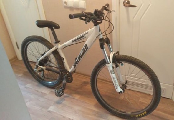

Цитата: Morr_A от 10 Июнь 2021 в 17:35Им оказался 26" Specialized Hardrock Sport (2010?г.в.) с вилкой ROCK SHOX TORA 318 в хорошем состоянии. Крепкая короткая рама нужной ростовки позволяет установить как класические V-brake, так и дисковые тормоза, габажник, крылья.
Было бы интересно узнать, во сколько вам обошелся в итоге донор.

Цитата: kapunov81 от 10 Июнь 2021 в 23:13Было бы интересно узнать, во сколько вам обошелся в итоге донор.
На тот момент стоимость в 20т.р. за б/у велосипед мне показалась просто космической.
Но в итоге удалось немного сбить цену.  B-)
Повторюсь: на тот момент на нашей бендзоколонке ничего подходящего не было  :bn:
И только позже я узнал ЧТО это за велосипед и ЧТО эта за вилка.
По сути я взял целый велосипед по стоимости вилки.

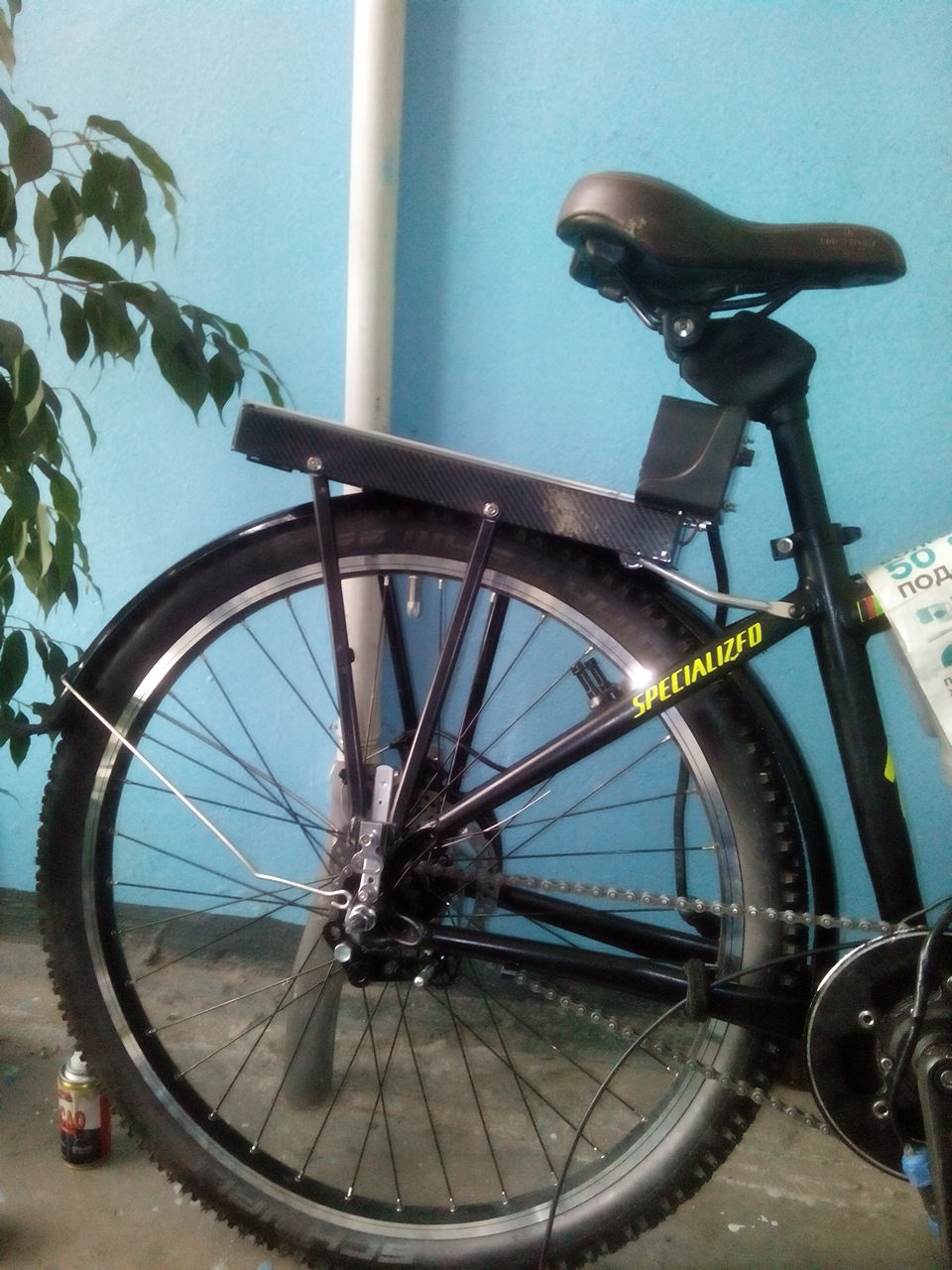

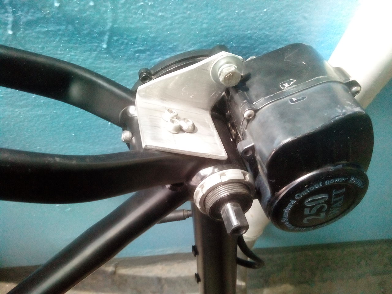

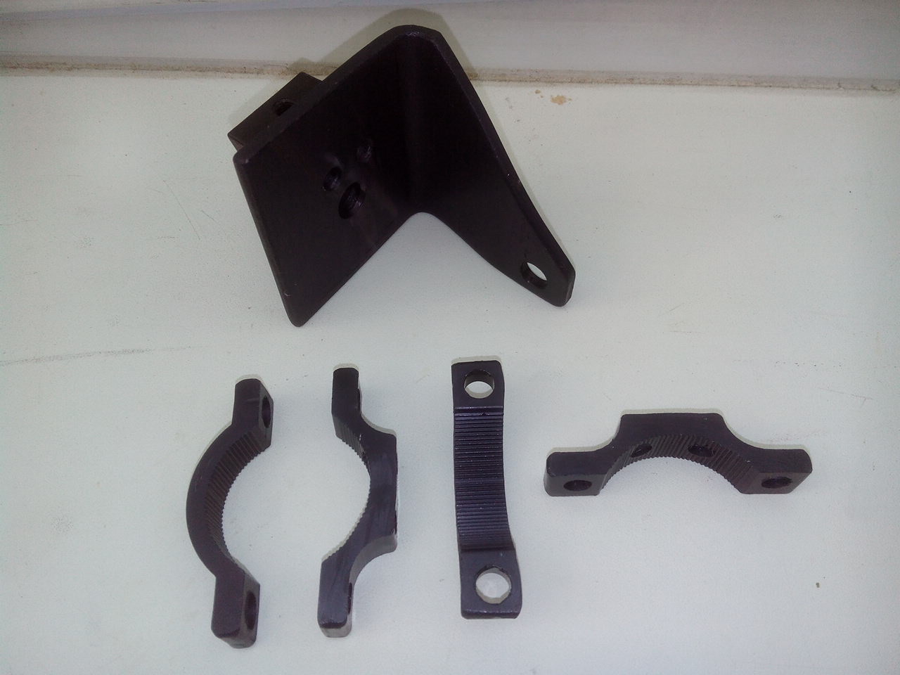

     Как я уже говорил, TSDZ2-мотор я решил использовать старый с пробегом (2500 км). Нет, у меня, конечно, лежит на складе ЗИП в виде абсолютно НОВОГО кит-набораTSDZ2, но зачем? По отзывам эти моторы вполне могут пробежать до 20 000 км, при должной эксплуатации и периодическом ТО – вот и посмотрим, насколько это соответствует истине...
B-)

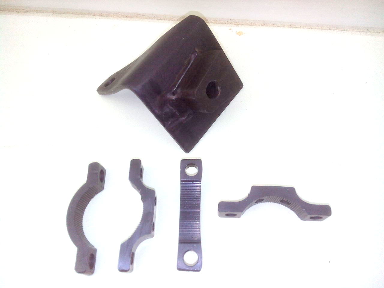

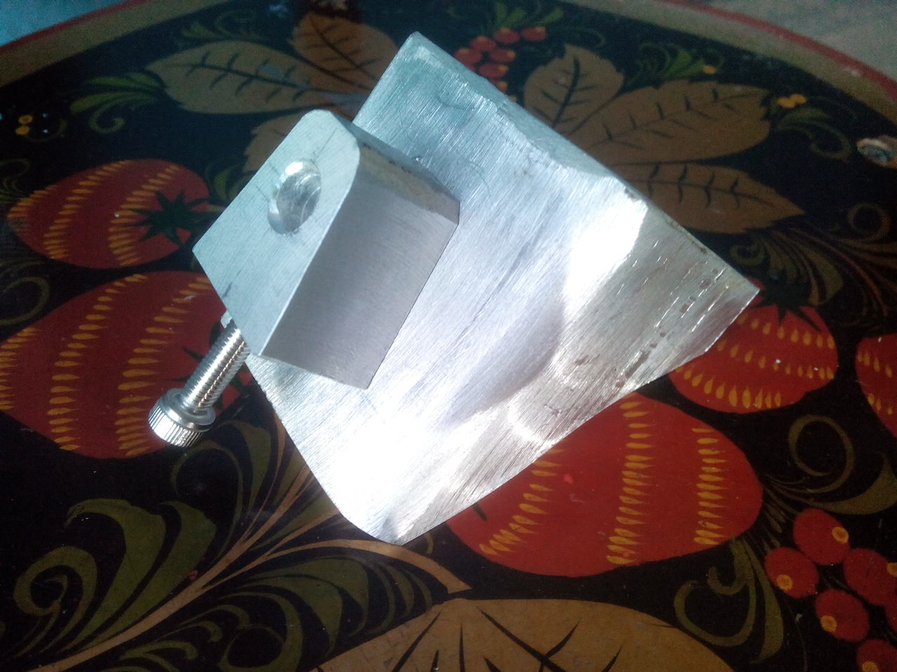

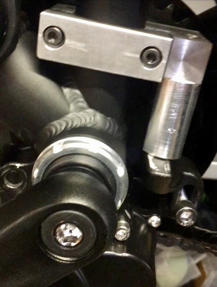

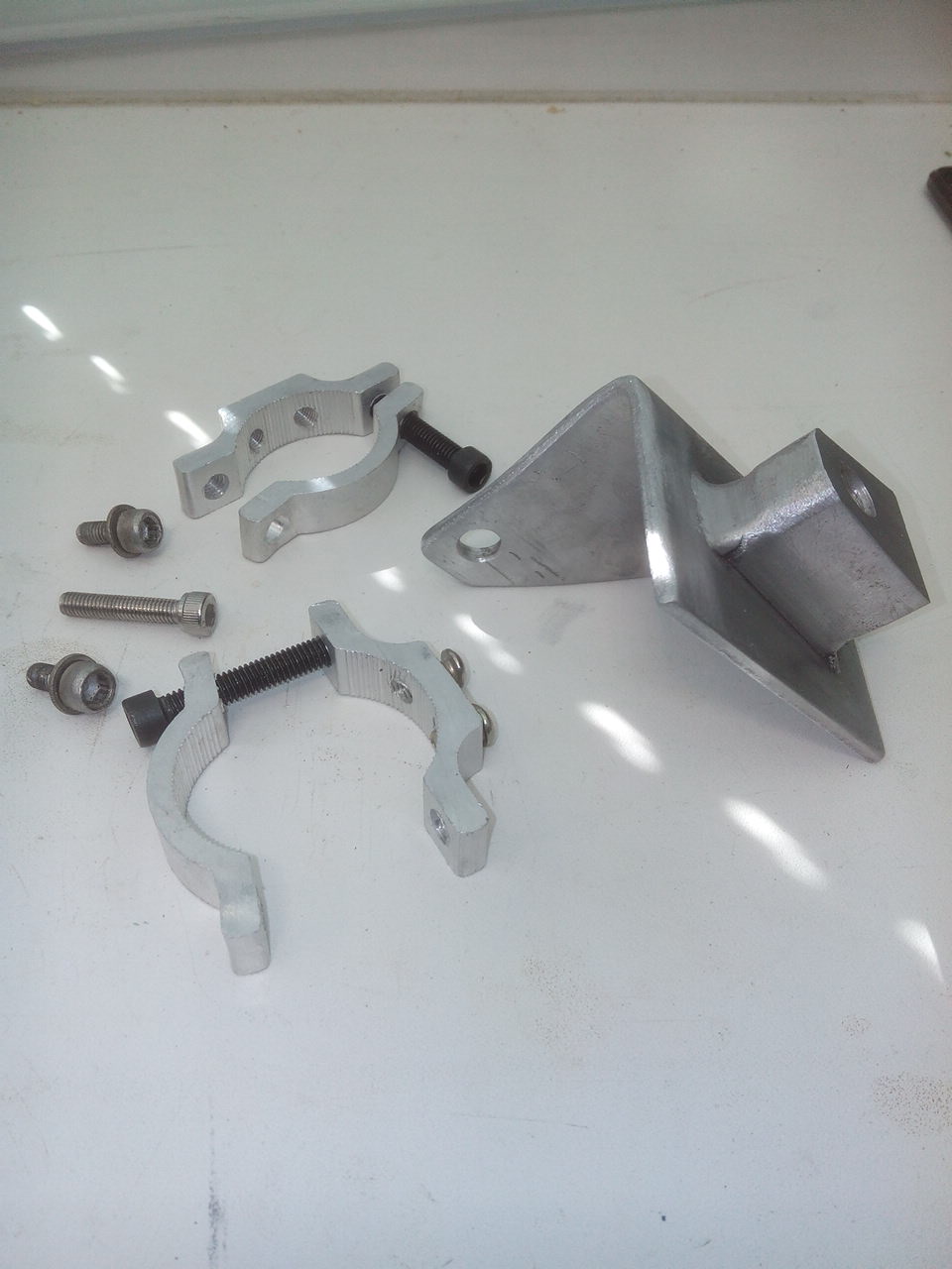

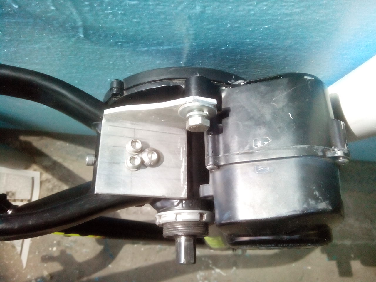

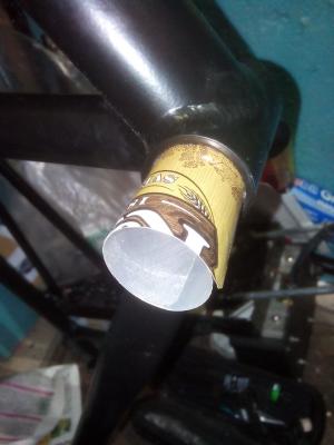

     Исходя из своего опыта, установку мотора решено было производить при помощи специально изготовленного кронштейна, аналогично применяемому в предыдущем проекте. Сам кронштейн, в этот раз был выполнен из легкого алюминия, правда, пришлось повозиться. Мотор легко вошел в кареточный стакан, вызвав некое недоумение – памятуя о том , что кареточный стакан на Форварде пришлось рассверливать . На раме "Спешика" ничего растачивать не надо - вот что значит  фирма с соответствием стандартных размеров. Скорее наоборот! - мотор колыхался в стакане, словно красноголовый воин в разработанном дупле заднеприводного депутата-чепушары!
Жатецкий Гусь тебе в поршня!!! >:D
Положение спасла прокладка вырезанная из пивной банки, моторчик сел плотно:

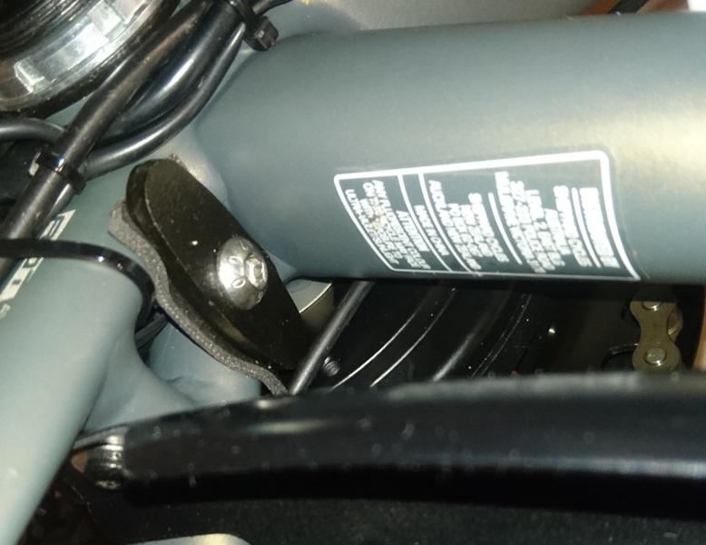

     Так же как в предыдущем проекте, с целью получения бОльшего клиренса, хотелось задрать мотор по возможности выше, поэтому в новом проекте применен аналогичный конструктив кронштейна.  При помощи картонного шаблона и пластилина был изготовлен алюминиевый кронштейн состоящий из двух деталей: Сам кронштейн и вкладыш в треугольник перьев, для минимизации люфта. Две детали временно соединились на болтах с резьбой:
После окончательной подгонки по месту:

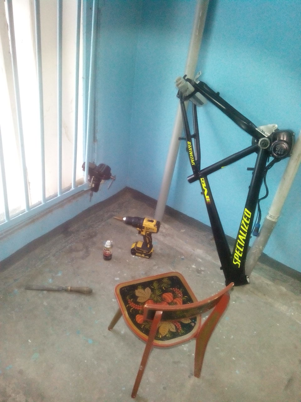

На время долгих зимних вечеров прокуренная лестничная площадка в подъезде стала мастерской, где под мелодичные звуки КиШ и Крема вершилось таинство созидания электровелосипедное:
:dance:
Однако, летом в саду – почётче условия были!
Детали кронштейна были окончательно сварены и окрашены химическим способом:
Кстати, детали кронштейна можно было и не сваривать - болты "Черновой прихватки" и без того держали намертво. Пластина, прижимающая кронштейн к перьям рамы использовалась штатная, из кит-комплекта TSDZ2. Получилось прочно, легко и без люфтов.
:exactly:

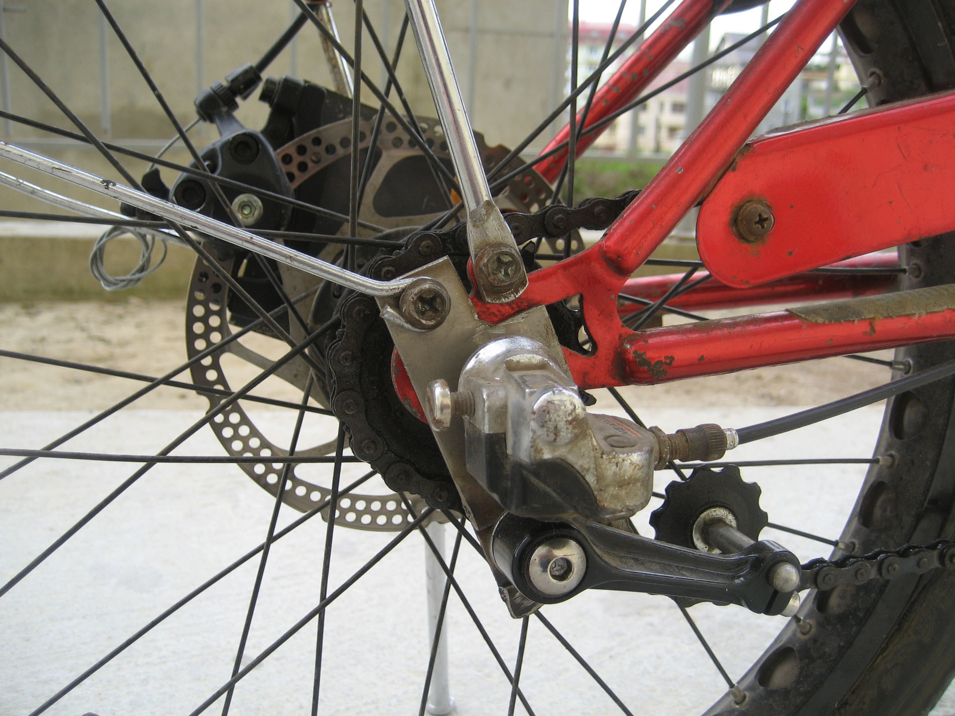

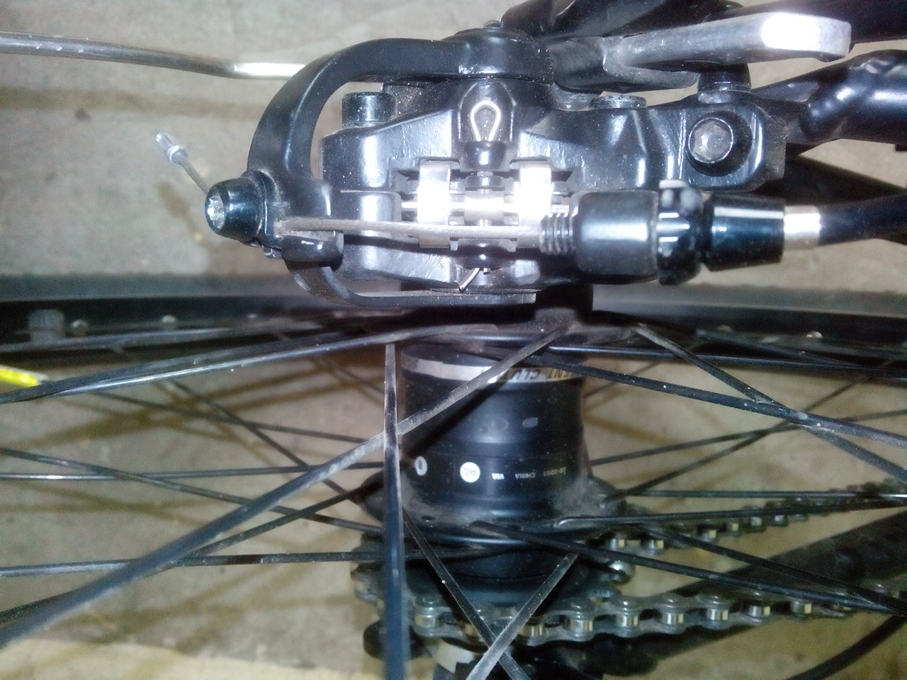

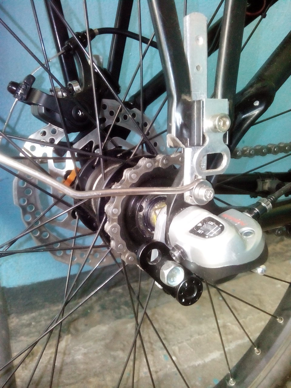

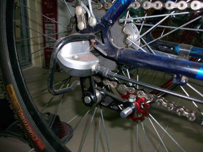

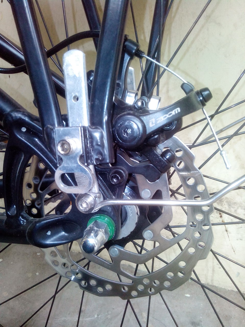

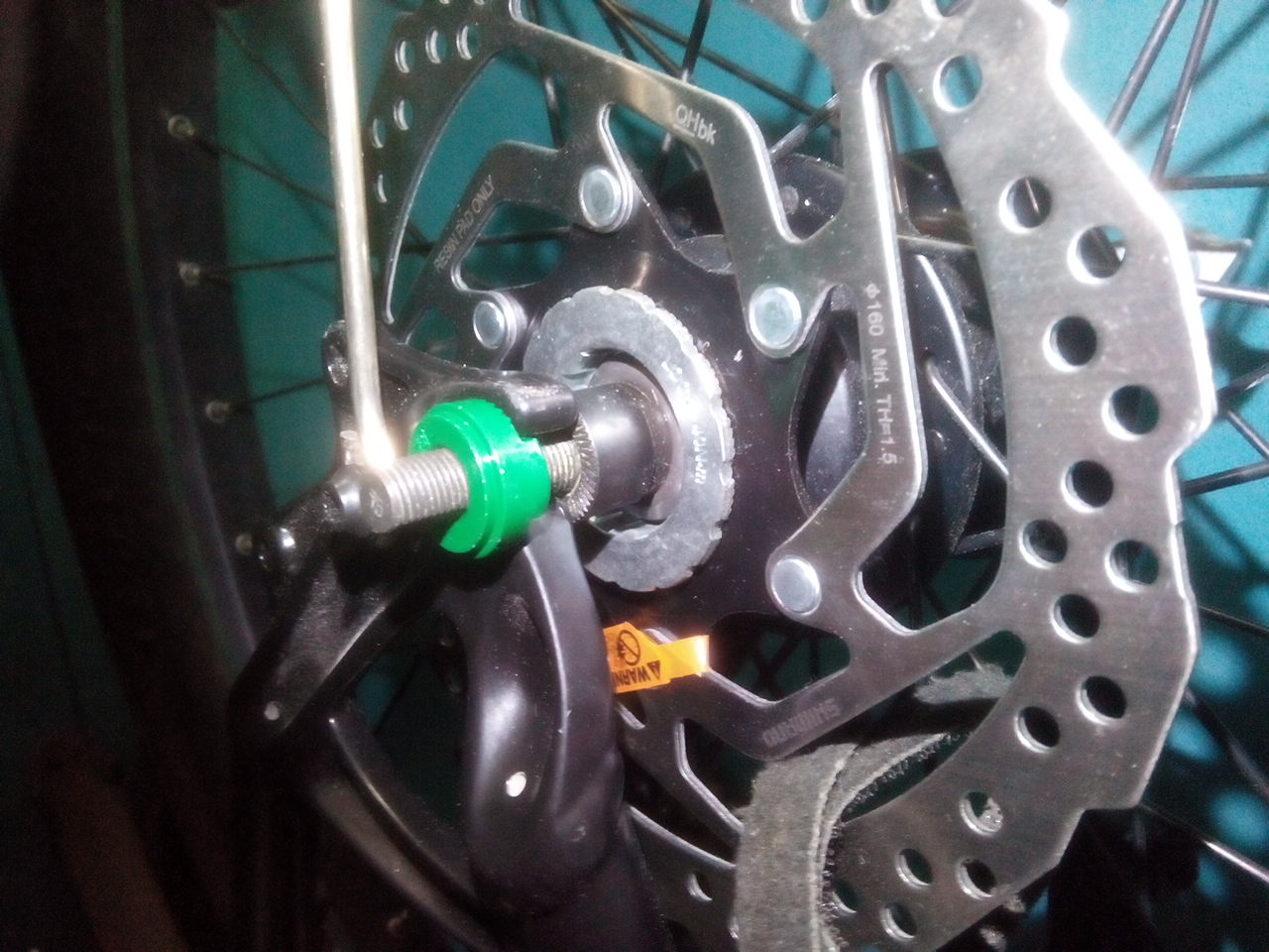

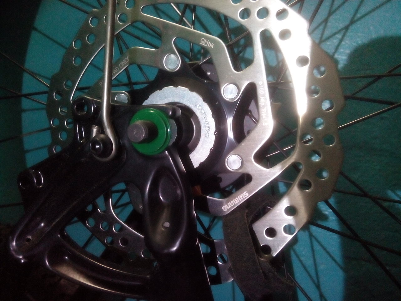

      Для нового проекта в СПБ пришлось заказать новую планетарную втулку Shimano Nexus 3D55 36H - 135мм (с возможностью установки дискового ротора под C.Lock), заспицованную в новый обод (аналог Alexrims DM-24 559х30,5/23,9) для пущей надежности в модификации на 36 спиц. Эта втулка предназначена для установки в вертикальные дропауты 135мм, взамен традиционных кассет/трещеток (ссылка: https://shimano-russia.ru/vtulka-planetarnaja-shimano-nexus-3d55-32-otv-3sk-c-lock-135x192-6mm-tsv-chernyj-asg3d55blx ). Несколько позже, исходя их технико-эстетических соображений, заказал переднее колесо в сборе, заспицованное в аналогичный "правильный" широкий обод. Кроме собственно обновления, я получил возможность использовать как V-brake, так и дисковые тормоза на переднем и/или заднем колесе! Хочешь боком, хочешь раком! Надеюсь, что новые обода не будут "рассыпаться" как старые и портить камеры.  :bn:

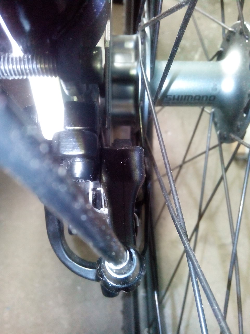

При установке колеса с планетарной втулкой обнаружился неприятный момент, выражающийся в малой площади зацепления пазов стопорной гайки планетарной втулки,  описанном выше:
     Пришлось чутка (на 1мм) углубить дропауты, пожалев, о том что своевременно не усилил/увеличил глубину дропов сваркой.  :ireful:
     В целом установка втулки Shimano Nexus 3D55 - 135мм в вертикальные дропауты не вызывает особых проблем. Однако ввиду того, что стопорная антипроворотная стопорная шайба у "трёшек" только одна и находится с левой стороны, площадь зацепления мала, и этот неприятный нюанс следует иметь ввиду!
:sorry:

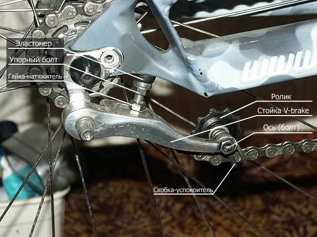

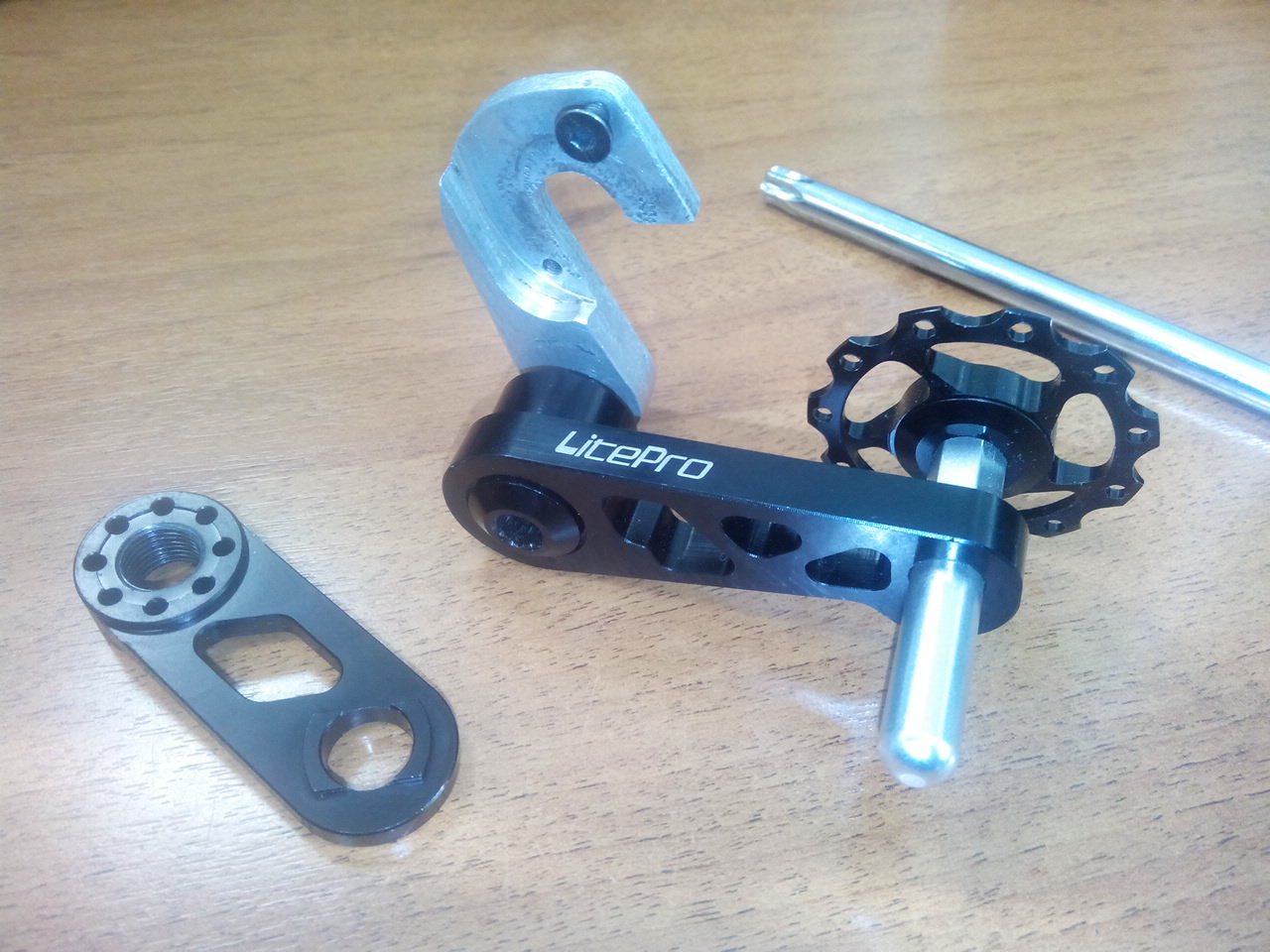

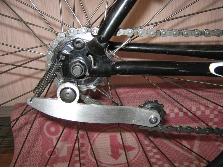

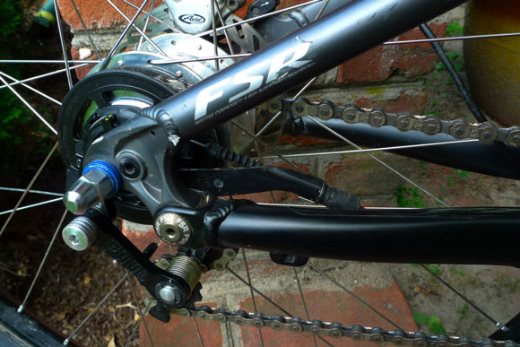

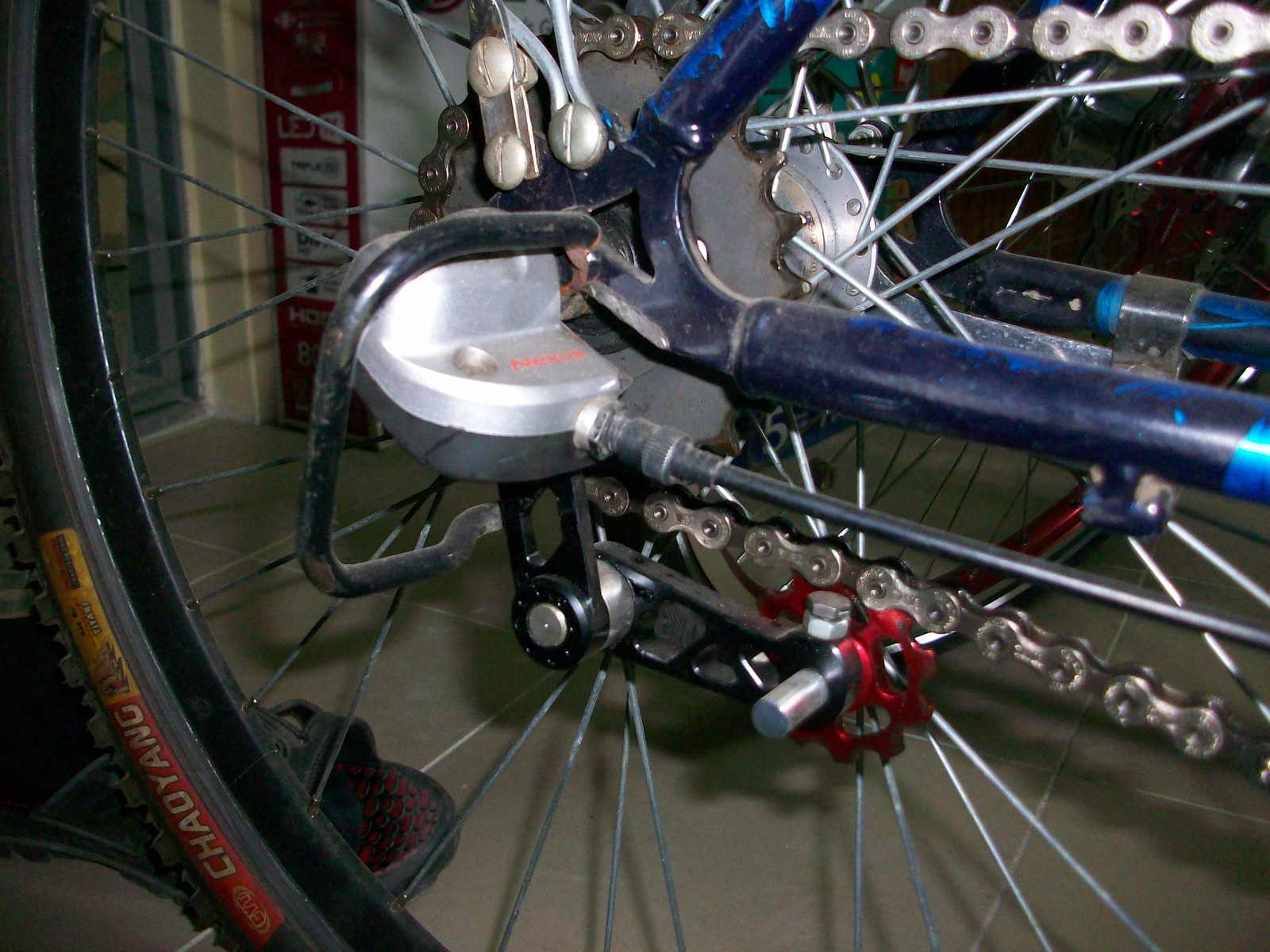

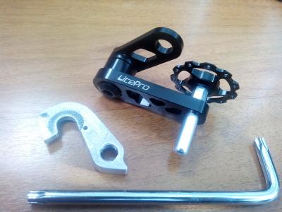

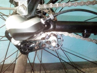

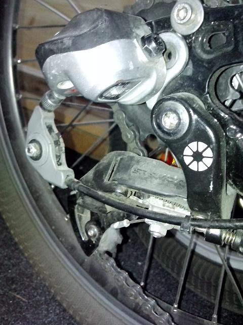

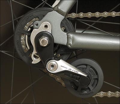

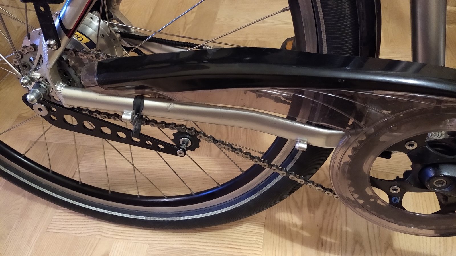

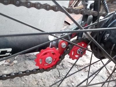

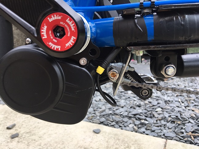

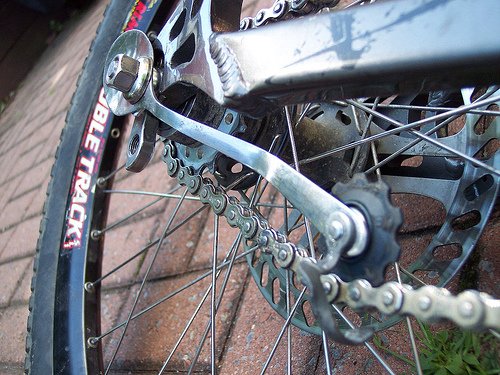

       Установка планетарной втулки в ВЕРТИКАЛЬНЫЕ дропауты предусматривает применение натяжителя цепи. Вариантов натяжителей много но все они в итоге сводится к выполнению одной задачи: оттянуть цепь "наружу" или прижать "внутрь". Каждый вариант имеет свои плюсы и минусы.
Перебрав несколько вариантов известных вариантов устройства натяжителя цепи (много фоток):
Я остановился на варианте натяжителя, крепящимся к петушку или элементам дропаутов с притягиванием цепи "внутрь", что увеличивает площадь соприкосновения цепи в ведомой звездой увеличивая надежность системы:
Вдобавок этот вариант подходил под специфические требования крепления моей Shimano Nexus 3D55.
Требуемый натяжитель был куплен у Дяди Алика:
     Как всегда для выработки оптимального решения пришлось немного повозиться, прикидывая возможные варианты. В итоге узел натяжителя цепи на моём эловеле сейчас выглядит так:
     Болт с нестандартной резьбой М10х1, которым прикручен натяжитель к петушку, нашелся в автомагазине. Обратите внимание – после небольшой переделки натяжитель работает на ПРИЖАТИЕ цепи к ведомой звездочке.
     Для оптимизации положения ролика натяжителя относительно цепи (дабы исключить соскакивание цепи) ось ролика натяжителя была подточена при помощи шуруповерта и напильника, что сдвинуло натяжок еще на 5мм, упрочнив конструкцию и уменьшив люфт:

Я вот думаю только к перемычке прикрутить самодельный кронштейн, у меня другая задумка, чтобы мотор максимально параллельно земле оставить, так удобнее с проводкой, выглядит аккуратнее, меньше выделяется, да и стандартный кронштейн под углом к перья встает, не прилегает, не хорошо... Но вопрос, насколько перемычка у каретки надежная, по идее ведь люди умудряются на сопельку от "secure plate" болтиком прикручивать на подвесах, а тут проваренная трубка, и кронштейн будет из куска дюрали
viziri
Добдень!
Цитата: NickNick от 04 Июль 2021 в 21:28Я вот думаю только к перемычке прикрутить самодельный кронштейн, у меня другая задумка, чтобы мотор максимально параллельно земле оставить, так удобнее с проводкой, выглядит аккуратнее, меньше выделяется, да и стандартный кронштейн под углом к перья встает, не прилегает, не хорошо... Но вопрос, насколько перемычка у каретки надежная, по идее ведь люди умудряются на сопельку от "secure plate" болтиком прикручивать на подвесах, а тут проваренная трубка, и кронштейн будет из куска дюрали
     Материал о необходимости крепления Tongsheng TSDZ2 в трёх точках был опубликован тут: https://electrotransport.ru/index.php?msg=2043429
     Материал-приложение, с картинками вариантов исполнения  крепежной пластины "Securing plate" был представлен в начале этой темы, под катом, после фразы:
"Возможно любознательный читатель отыщет для себя пару идей (много фоток)" тут: https://electrotransport.ru/index.php?msg=1717930
  :wow:
     Использование крепежной пластины "Securing plate" обязательно, и предотвращает преждевременное разрушение корпуса мотора.
     По поводу прочности рамы вашего велосипеда – думаю, не стоит переживать. Перемычка у каретки надежная, а сама пластина испытывает незначительные нагрузки (на проворачивание) и может быть выполнена буквально из "фольги", главное минимизировать люфт корпуса двигателя в стакане каретки :
Ну, и стандартный вариант предусмотренный гением конструкторов Tongsheng TSDZ2:

NickNick
Цитата: viziri от 05 Июль 2021 в 14:35По поводу прочности рамы вашего велосипеда – думаю, не стоит переживать. Перемычка у каретки надежная, а сама пластина испытывает незначительные нагрузки (на проворачивание) и может быть выполнена буквально из "фольги", главное минимизировать люфт корпуса двигателя в стакане каретки :
Я как раз имел в виду из вашего поста упоминания secure plate, через которую прикручивали болтик, чтобы мотор не проворачивался х)
А сделать хочу как на фото с красным великом, уголок будет прикручен к перемычке. Спасибо за детальный ответ  :wow:

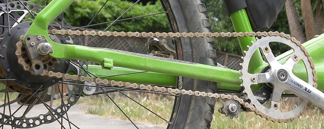

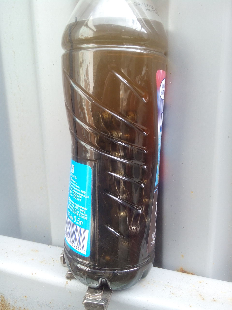

     Как известно, использование кареточного мотора, совместно с трансмиссией делает кареточный мотор "Королем электротранспорта" в области экономии энергии и КПД, но имеет и свои недостатки. Не секрет, что для кареточного двигателя, использующего велосипедную трансмиссию вопрос о техническом состоянии цепи, как средства передачи усилия от мотора является архиважным и требует повышенного внимания и заботы. Наступил волнительный момент соединения ведущей звезды нашего TSDZ2 с установленной планетарной втулкой Shimano Nexus 3D55. Несмотря на применение натяжителя, старую цепь пришлось укоротить на пару звеньев. Наша рама Specialized Hardrock Sport  на 5см компактнее многострадального Forward tracer(по осям перед/задних  колес), вдобавок Specialized имеет короткие задние перья.
     Ввиду незначительного износа (0,75 по шаблону) цепь для нового проекта решено было пока оставить старую. Кто-то может сказать, что пробег в  2600км для цепи фатален, но ребята, не будем забывать, что это синглцепь в сингл системе с идеальным и неизменным чайнлайном. Односкоростной цепи не нужно скакать по звездам, изгибаясь змеёй в четырех направлениях, силясь удержаться, сохраняя пресловутый "чайнлайн" с которым так любят сношаться владельцы кассет и трещёток. Полагаю, наша цепь еще немного походит на новой  планетарочке. А пока мы на ней поэкспериментируем – прибегнув к рецепту Конька-Горбунка жестоко "сварим" цепочку и понаблюдаем.
     Небольшая предыстория. Давно хотелось попробовать твердые, т.н. парафиновые смазки. Причина проста: любопытство и чистоплюйская лень! Несколько пониженным коэффициентом трения, считаю можно пренебречь – ведь нам помогает мотор. Долгими зимними вечерами изучались вопросы применения твердых смазок для цепей, прорабатывалась рецептура и курились профильные форумы. Перебрав множество вариантов, остановился на варке в парафине. Кому интересно – для начала может окунуться в "тыщупятьсотстраниц" флудняка, вылавливая крохи действительно полезной информации:
Тема: "Смазка цепи парафином и другими твердыми смазками" - https://forum.velomania.ru/showthread.php?t=265591
и
Тема: "Смазка для цепи! Как смазывать цепь. Чем смазывать цепь" - https://forum.velomania.ru/showthread.php?t=369564
Суть варки цепи проста и не затейлива как вантуз: обезжиренную и тщательно промытую велосипедную цепь варят в расплавленном парафине/воске. Расплавленный парафин входит внутрь пинов цепи, не допуская попадания внутрь пыле-грязи тем самым обеспечивая "смазку" на 500?? км.
:pardon:
Про рецептуру, пользу и целесообразность этого метода сломано не мало копий, поэтому, ребята – КОМУ ХОЧЕТСЯ ПОФЛУДИТЬ ЗА СМАЗКУ ЦЕПИ ПАРАФИНОМ: А ИДИТЕ ВЫ, ПОЖАЛУЙСТА, В ОБОЗНАЧЕННЫЕ ВЫШЕ ПРОФИЛЬНЫЕ ТЕМЫ СООТВЕТСТВУЮЩИХ ФОРУМОВ!
>:D
Итак! Решено! Таки варим нашу многострадальную цэпочку!
     И, вот в новом проекте решено было попробовать сварить цепь. Пока старую. Ибо ссыкотно. Немного напрягала процедура "варки" на огне или водяной бане, однако мы нашли простое и достойное решение. Забегая вперед скажу, что процедура промывки и обезжиривания цепи доставило нам больше хлопот, нежели сам процесс таинства варки.

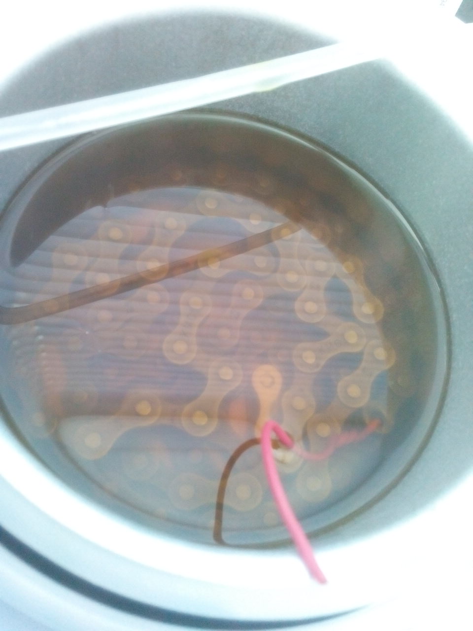

     В соответствии с концептуальной технологией приверженцев парафиновой варки цепь перед варкой необходимо тщательно промыть и обезжирить. ОК. Сказано – сделано! Снятая цепь была тщательно протерта и на пару недель помещена в бутылку с керосином:

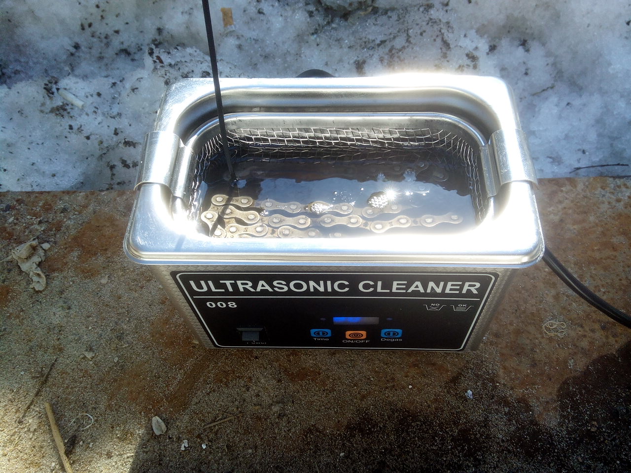

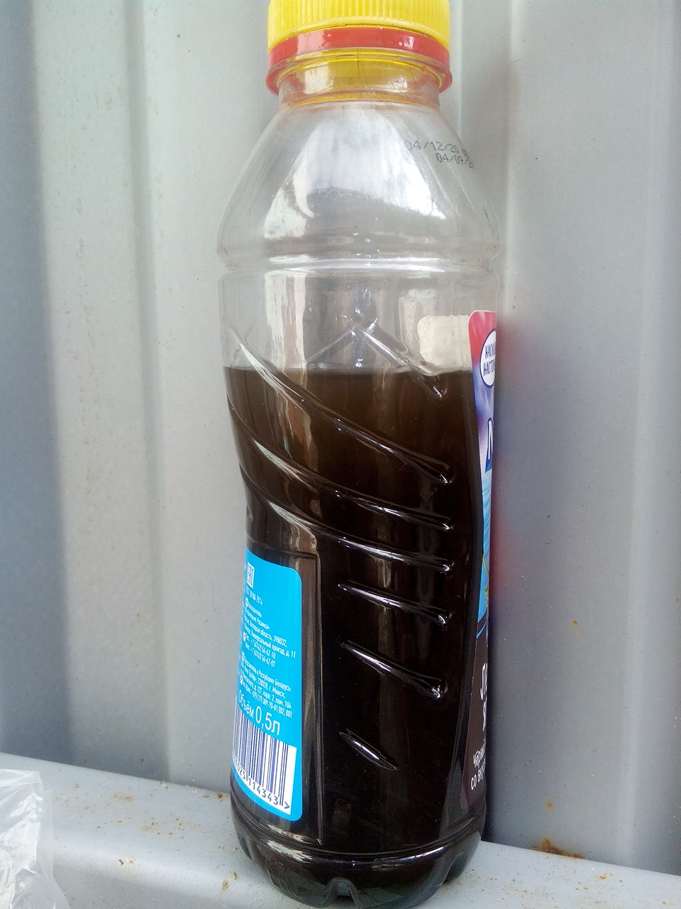

Затем, цепь (больше прикола, ради, нежели пользы ощутимой) была помещена в ультразвуковую ванну, наполненную самым наисвежайшим керосином наивысшей степени очистки:
В течении 20-ти минут работы УЗ ванны, керосин ощутимо нагрелся, распространив вокруг незабываемый аромат благовония, забавно накрадываясь на первые, едва ощутимые запахи весны.
:exactly:
Далее цепь была протерта тряпицей и залита бендзином "Галоша". Если верить "Свидетелям сто четырнадцатого пина Секты Парафиновой " - это необходимо для обезжиривания цепи, дабы в последствии, при проварке цэпочки адское варево смеси лучше прилипло.
После примерно 20-ти минутного интенсивного полоскания цепь была извлечена для просушки. Окропив остатками бендзина весенний снег, моя старая цепь заблестела на весеннем солнышке, играя каждым звеном своей составляющей! Я и забыл как может выглядеть истинно чистая цэпочка!

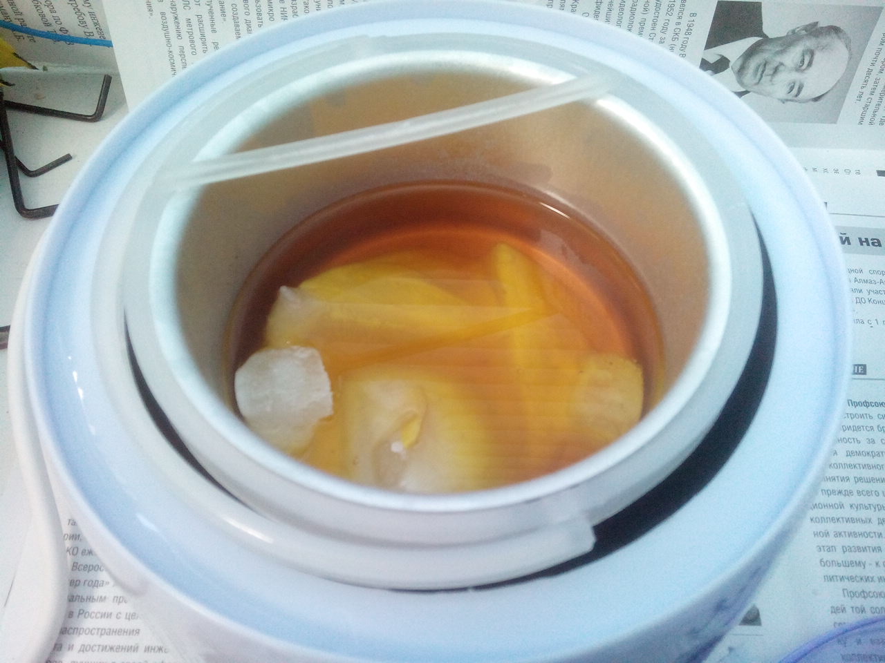

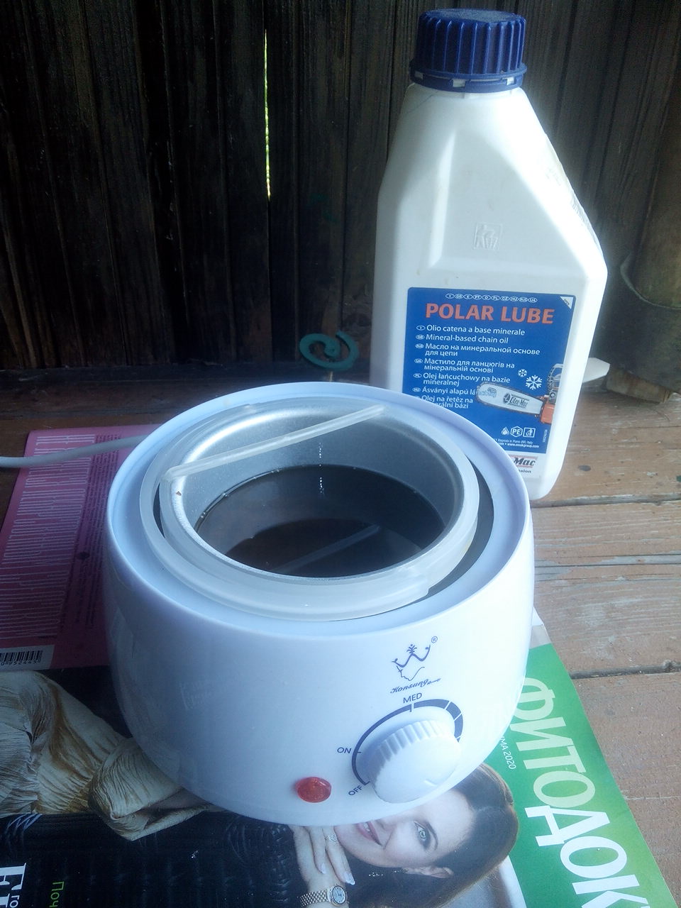

    Варим зелье.
     Как вы уже поняли, рецептура составов различна и многообразна, посему заинтересованные " истинно ищущие" читатели могут сами "нарыть" подходящий для них рецепт.
Перебрав варианты, для варки зелья я выбрал следующий секретный рецепт:
- 100 грамм старого, истинного парафина 1986г.в.(условно бесплатно);
- 100 грамм воска, собранного на рассвете перед полнолунием (100 рублей);
- 20 мл масла (условно бесплатное легендарное масло "Polar Lube" от Oleo-Mac-3555-001T  применяемое для смазки цепи бендзопил);
Дабы не возиться на кухне с водяной баней, гневя домашних, для варки ингредиентов решено было использовать специально приобретенную в косметическом магазине хрень, под названием "ВОСКОПЛАВКА" за 500 рублей (7$) используемую прекрасной половиной человечества для извращенных пыточных процедур, красоты ради. Воскоплавка с термостатом, так что о температурном режиме можно не беспокоиться. Внутреннее ведерко вынимается, является сменным, и доступно для отдельного приобретения, что несомненно является плюсом. После полного расплавления воска и парафина в адское зелье было добавлено масло:
После полного расплавления и перемешивания всех ингредиентов адской смеси, цэпочка была погружена в ванночку:
Пленительно-сладкий аромат воска, наполнил помещение, заставляя присутствующих лаборантов  водить носами, погружаясь в воспоминания о прекрасных летних деньках. Потянулись томительные минуты ожидания. Периодически цепь помешивалась. Это необходимо для выхода воздуха из сочленений цепи и лучшего заполнения полостей парафином.  После примерно получаса цепь была аккуратно извлечена из ванны, остатки парафина-воска-масляной смеси стекли в ванночку практически не загадив интерьер помещения. Пока цепь не остыла, её протерли салфеткой, опосля чего она была заботливо уложена в пакетик, до ожидания волнительного момента установки. Цепь можно и не протирать, просто дав стечь излишкам смеси. В общем, ничего сложного!
Через час варево в воскоплавке застыло, образовав монолит ни единой масляной каплей  не выдавая свой состав. Забавно, да пусть с ним! Отложим эту адскую пекарню до следующего раза (полагаю через 500 км).
     Забегая вперед (на момент написания этих строк) могу сообщить, что пройдя 421,5км претензий к цепи нет, штанины джинсов не пачкаются и даже после поездки в дождь, взявшись рукой за цэпочку, не было обнаружено никаких следов ненавистной песчано-масляной грязи. Сильного свиста нет, ролики звенят, шуршание больше обычного, переключения скоростей нормальные, снижения КПД без применения высокоточного измерительного оборудования не обнаружено.
Собственно ради этой эстетической составляющей все и затевалось. Цель достигнута.
:bravo:

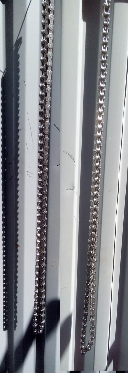

     На данный момент по итогам тестовых испытаний и анализа тех.состояния эксплуатируемых узлов, экспертной группой было рекомендовано произвести смазывание резервной цепи с использованием описанной выше методики.
     Для сравнения степени износа, представлена абсолютно новая, свежесваренная но еще не укороченная цепь от FSC и заслуженная старушка KMC с пробегом 2997км. Обе цепи разложены на столе, фотография сделана в районе 97 звена. Видно, что заслуженная старушка KMC за 2997км, растянулась почти на ползвена!
:bn:
    P.S. По истечении 2997км полного пробега цепи (421,5км с момента "проварки" цепочки в парафине) цепь была заменена на абсолютно новую FSC F410x114L  от ИП "Мануфактура им.КимЧерИна", которая так-же была обезжирена от заводской смазки и жестоко проварена. Таким образом, сингл цепь KMС пробежала на электровелосипеде 3000 км, до износа 0,75... Установка новой свеже-проваренной цепи не вызвала проблем и была произведена менее чем за 15минут...

- Заказал у дяди Алика за 25$ комплект – "ZOOM DB-680 алюминиевый сплав велосипедный механический суппорт, двойной тормоз для велоспорта" . Эти суппорта, были относительно дешевы, а главное доступны.
В ожидании суппортов Zoom, удалось посмотреть в деле аналогичные тормоза Spyre от компании TRP. Забегая вперед, хочу отметить, что TRP более мягкие и плавные нежели Zoom, и если бы мне позволило провидение то я бы, пожалуй, приобрел Spyre.
Дискотека.
     Продолжаем. Посадочное место на задней втулке Shimano Nexus 3D55 предназначено под установку дискового ротора под C.Lock (C.Lock – это такой "чисто Shimano-вский" стандарт крепления дискового ротора, со своими маркетинговыми тараканами и как водится эксклюзивами производства).  Переднее, колесо, собранное на втулке Shimano Deore HB-M525A имеет общепринятый 6-ти болтовый стандарт. Поэтому у нас образовалась своего рода "солянка" из двух стандартов крепления дискового ротора. По причине нашей дремучести под C.Lock был приобретен самый дешевый тормозной ротор Shimano SM-RT10 CL-160, рассчитанный на работу с пластиковыми/органическими колодками. Особо не вдаваясь в подробности, я решил оставить стоковые т/колодки, которыми комплектовались суппорта; как результат - при пробеге всего 600км на роторе уже заметны следы износа! Сейчас ясно - надо было не лениться, как следует изучить тему и брать ротор Shimano SM-RT64 или SLX SM-RT70, которые могут работать с МЕТАЛЛИЧЕСКИМИ/пластиковыми т/колодками. Представляете? – они РАЗНЫЕ!  :ah:
Если бы ЗНАТЬ, что качественные роторы Shimano начинаются от SM-RT64 и выше, а дешевые SM-RT10, по сути, представляют – унылое гумно для начинающих тик-токеров!
Интересно:
- А какие роторы под C.Lock  ставят на "Ашанбайках" ?
- А, вообще на "Ашанбабайках" применяют узлы Shimano под C.Lock ?
- И, почему на "Ашанбайках" практически не встречаются стертые тормозные диски?
:bn:

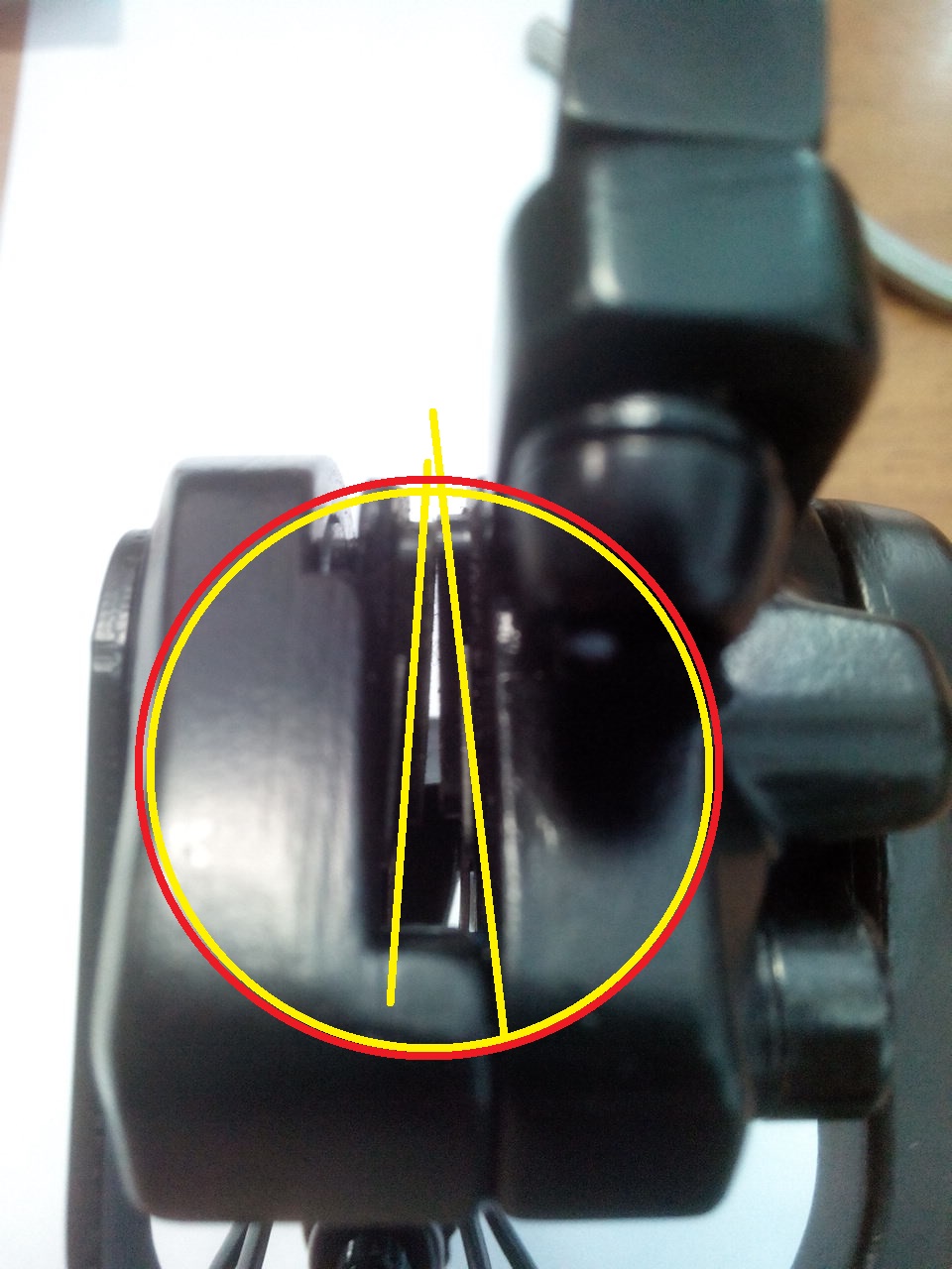

     Суппорта Zoom DB680 пришли до неприличия быстро, озадачив своим немалым весом и небольшой несносностью сведения колодок (правда на одном экземпляре):
Видимо это особенности конструкции - кро-о-ошечные поршенёчки не могут обеспечить равномерное давление без перекоса:
Колодки, кстати применяются широко распространенные Shimano-вские B01S, которые я тоже заказал про запас у трудолюбивых восточных соседей.
Установка Zoom DB680 на вилку ROCK SHOX TORA не составила проблем:
Некоторое беспокойство, ввиду конструктивно бОльших габаритов тормозной машинки с двумя подвижными колодками, вызвало слишком близкое (не более 5мм) расположение суппорта к спицам переднего колеса:
Ничего особо страшного в этом нет, запас есть, колесо крутится и не задевает спицами за суппорт, однако этот нюанс следует иметь ввиду.
:eureka:
Установка тормозов Zoom DB680 на заднее колесо так же не вызвала проблем, однако позже пришлось крепко озадачится при креплении габажника с АКБ. Конструктивные элементы габажника перекрывали доступ к узлам регулировки суппорта. Но это скорее относится к факту применения дискового тормоза как такового, нежели применяемой марки тормозной машинки:
     Углубляясь дальше оказалось, что, по сути, новый велосипед потребовал новых комплектующих – новых тормозных тросов. Для изготовления с нуля тросов управления тормозными машинками пришлось чесать репу и восполнять проблемы в этой области знаний: Как резать, чем резать, какой тип оболочки лучше при требуемом конструктивном  запасе и углах поворота...
:bw:
Затем трижды матюгнувшись заказать у дяди Алика полный набор необходимых для этого дела прибамбасов:
Кстати, вы знаете, что для резки этих тросиков и оплеток "по феншую" необходим СПЕЦИАЛЬНЫЙ инструмент (ну, или болгарка)?
:bw:
     Тормозные ручки ввиду их незначительного износа используются от старого проекта, думаю, они еще походят. Единственная проблема при монтаже тормозных ручек, идущих в комплекте с TSDZ2, заключалась в невозможности "натянуть-поглубже" их на руль! Ведь на нашем  Specialized  установлен руль "Truvativ HUSSEFELT COMP 31.8-40" с переходящим  диаметром более 22мм. Но и с этим мы справились – для этого пришлось чутка разжать крепление ручки.
Входит и Замечательно выходит
     Нас восхитил тот факт, что тормозные машинки идеально ровно встали в посадочные места рамы и вилки БЕЗ применения каких либо полусферических шаёбочек как на других Китай-Ашан-байках. Приятно, что при неоднократной процедуре съёма колес в процессе сборки эловела, колеса с тормозными дисками входят и изумительно выходят, сохраняя геометрическую точность относительно суппортов. Ну просто идеально входят и изумительно выходят, и регулировать не надо!  :wow:
Не подумайте плохого! Просто вспомнилось и улыбнуло, и вообще:
     Регулировка Zoom DB680 проста и позволяет добиться идеально-одновременного подвода тормозных колодок, намертво и без перекоса блокируя диск. После 400 км немного подвел тормозные колодки, наслаждаясь равномерным без перекосов подводом колодок и  неизменным, без отгиба положением ротора. После 600км на роторе стали заметны следы износа, посмотрим, насколько хватит. Забегая вперед, хочу отметить, что езда на новом эловеле условного проекта серии 03ЭВ21М "Тайфун-М" - провоцирующе скоростная, что в условиях городских джунглей наряду с частыми и резкими стартами/остановками приводит к повышенному износу тормозных колодок, и как выяснилось дешевых т/дисков.
     Типоразмер применяемых роторов диаметром 160мм, полностью покрывает все наши требования, что с лихвой хватает для обеспечения тормозящего эффекта в соответствии с ТЗ на "Условия эксплуатации электровелосипеда в Н. Новгороде для ежедневных поездок по маршруту Дом-Работа".
:exactly:

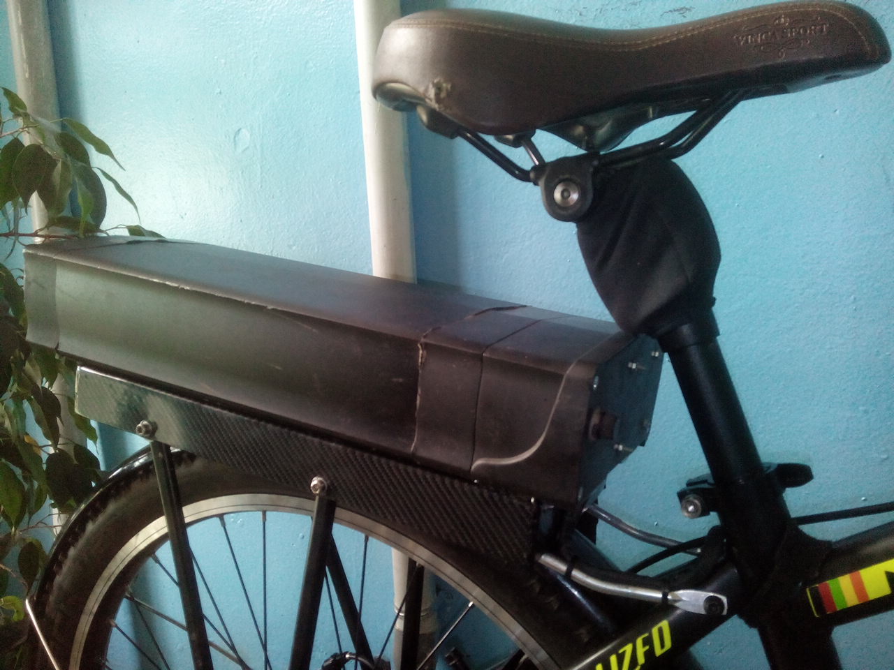

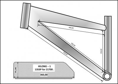

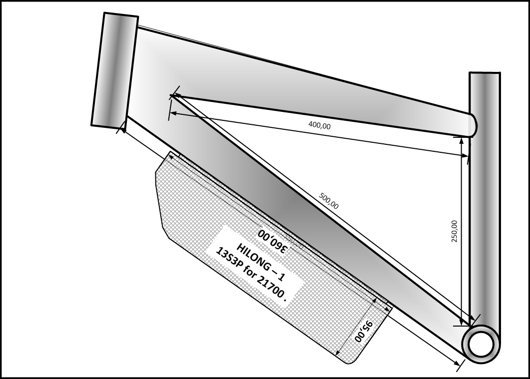

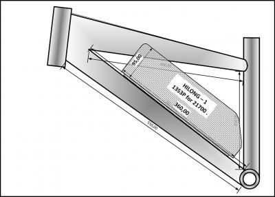

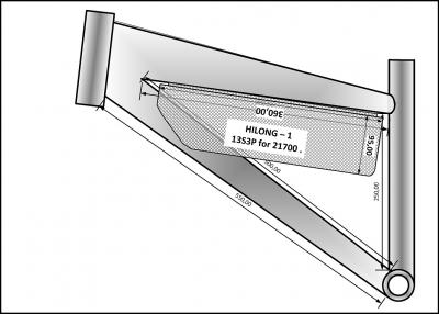

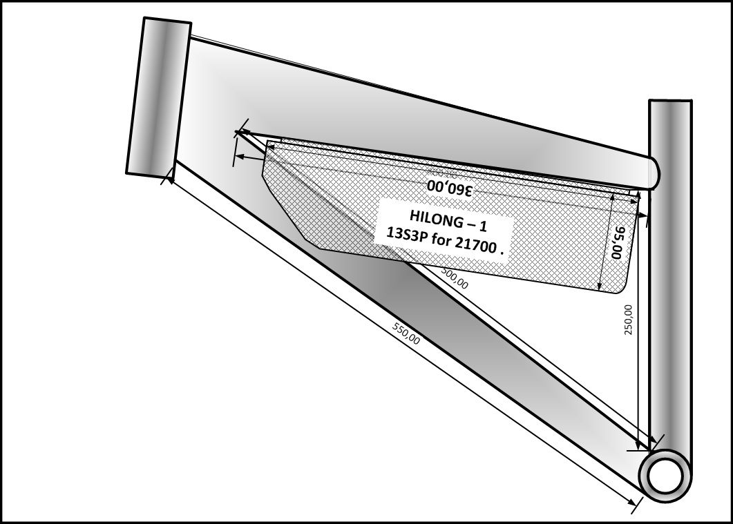

     Как уже сообщалось, в целях максимальной экономии (в разумных пределах, конечно) в проекте 2021г. решено было задействовать максимальное количество узлов от старого эловела. В соответствии с ранее определенной концепцией легкого "Городского эловела"  с креточным двигателем, предполагается использовать съемную и максимально легкую АКБ на 600-700 Wh (48В 13-15А/ч)  способную длительно отдавать токи до 15А с кратковременными пиками до 20-25А. Новая АКБ должна быть СЪЁМНОЙ, собраной на современных ячейках форм-фактора 21650, в корпусе "Бутылка" или "Дельфин/Hilong". АКБ должна размещаться внутри треугольника рамы, допускается размещение под нижней трубой треугольника при условии не создания помех педалированию и работе амортизационной вилки. Чертеж рамы и самого маленького АКБ на элементах 21700 (в конфигурации 13S3P) в натуральную величину прилагается:
     Признаюсь, отрисовав раму и АКБ в натуральную величину мы были несколько обескуражены и погрузились в длительные раздумья... После проработки задач энерговооружения силовой установки, конструкторская группа выдала неожиданное заключение:
"изучив все доступные на данный момент форм-факторы АКБ изготовленные с из современных ячеек 21700 для применения в данном проекте, рабочая группа пришла к выводу о невозможности выполнения условий Технического Задания на данный момент времени"...
Варики размещения АКБ под катом:
:sorry:
Вот оно как Масяня... Иными словами - слишком "маленькая" рама не позволяет разместить съемную АКБ внутри треугольника. Ни боком, ни раком.  :ireful:
Установка АКБ под нижней трубой треугольника требует наличия образца и времени для детальной проработки решений, что в условиях недостаточного финансирования не позволит создать работоспособный прототип к обозначенным срокам. Пичалька...
Нам не остается ничего другого, кроме как последовать совету знаменитого Филеаса Фогга : "Используй, то, что под рукою и не ищи себе другое" - будем устанавливать старую АКБ на новый велосипед. В данном проекте используется АКБ от старого проекта. ТТХ: 48В 20А/ч, быстросъёмная на салазках, предназначенная для крепления на габажнике эловела. Габаритные размеры 420х140х85 мм, масса 5,5кг. Ячейки: китай "good no-name", 13s6p Ток разряда: ном.15.0 A/макс 30A.  Эту АКБ я по случаю перекупил у товарища. Подробнее про эту АКБ я рассказывал тут: https://electrotransport.ru/index.php?msg=1579064
Полагаю, наша "старушка-батарейка" способна пробегать еще сезон – 1500км. Основываясь на имеющихся данных о пробегах можно сказать, что аккумулятор должен сохранить ёмкость в пределах 800-900Wh (48В 17-19А/ч). Должен, но не обязан... Инсталляция старого аккумулятора в новый проект выполнялась на свой страх и риск, ибо нам не было известно состояние АКБ на данный момент времени.
Методом проб и ошибок, с помощью небольшого "напилинга" было найдено то единственно верное положение крепления габажника с АКБ при котором аккумулятор был надежно закреплен, при этом, не мешая педалированию и работе амортизатора седла:
С левой стороной немного пришлось помучиться, зато теперь стойка габажника не мешает доступу к органам управления и регулировки тормозной машинки:
Ради эстетической составляющей потертый корпус габажника был оклеен модным в этом сезоне карбонием. Получилось красиво и без извращений с покраской:
Ну, вот!!! Каркас и механика собраны, вилка, АКБ и двигатель установлены, пора обвешивать раму электрокомпонентами:
:exactly:
