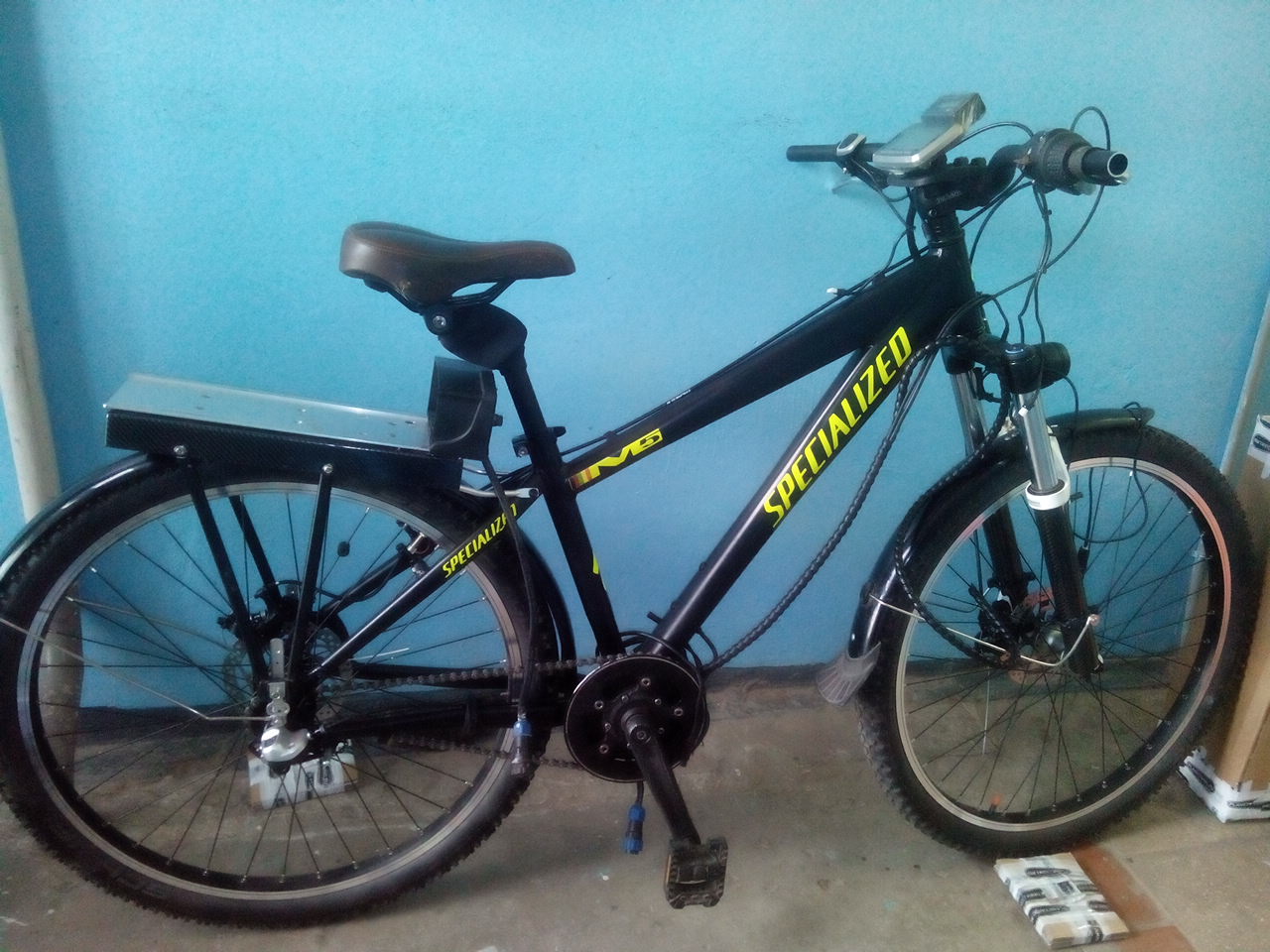

СБОРКА ЭЛЕКТРОВЕЛОСИПЕДА – 2021
Часть 7. Сборка. Монтаж навесного электрооборудования оборудования. Сдача изделия в опытную эксплуатацию.

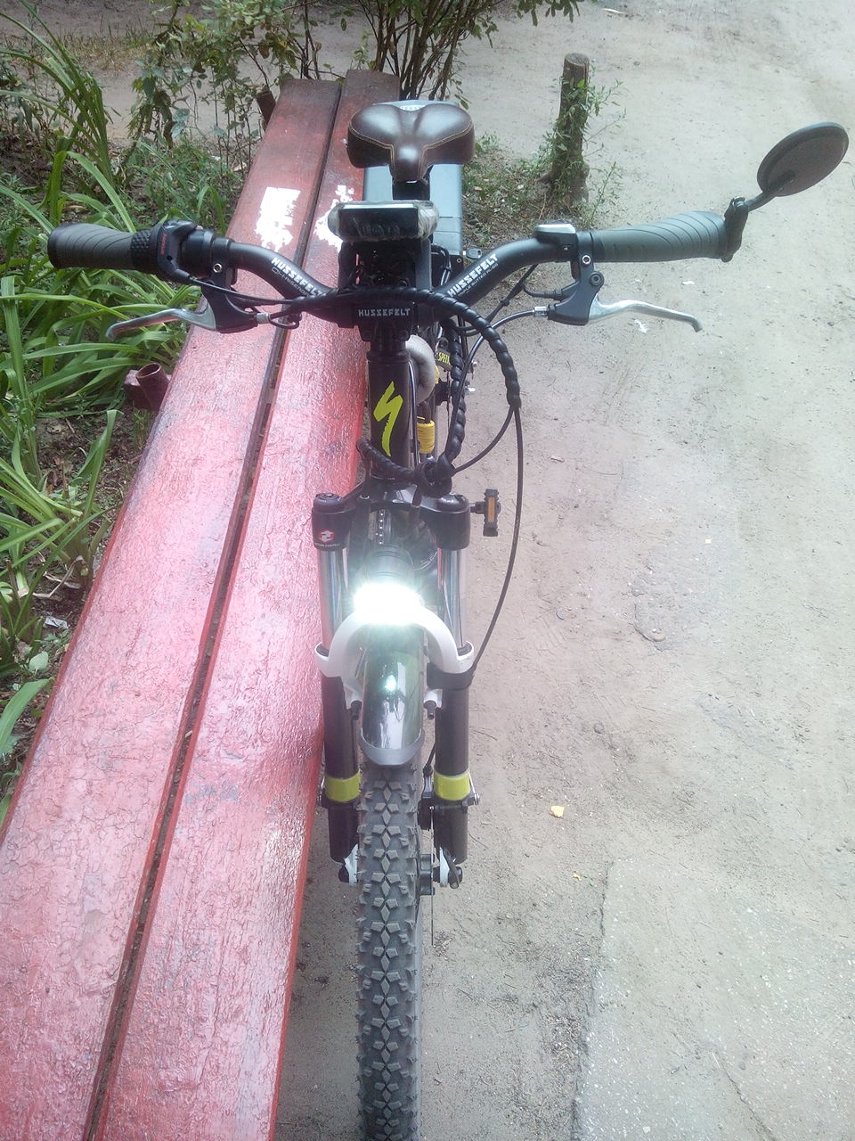

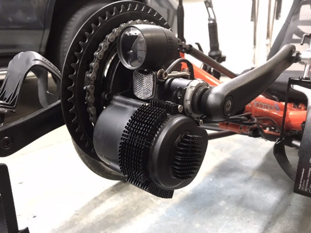

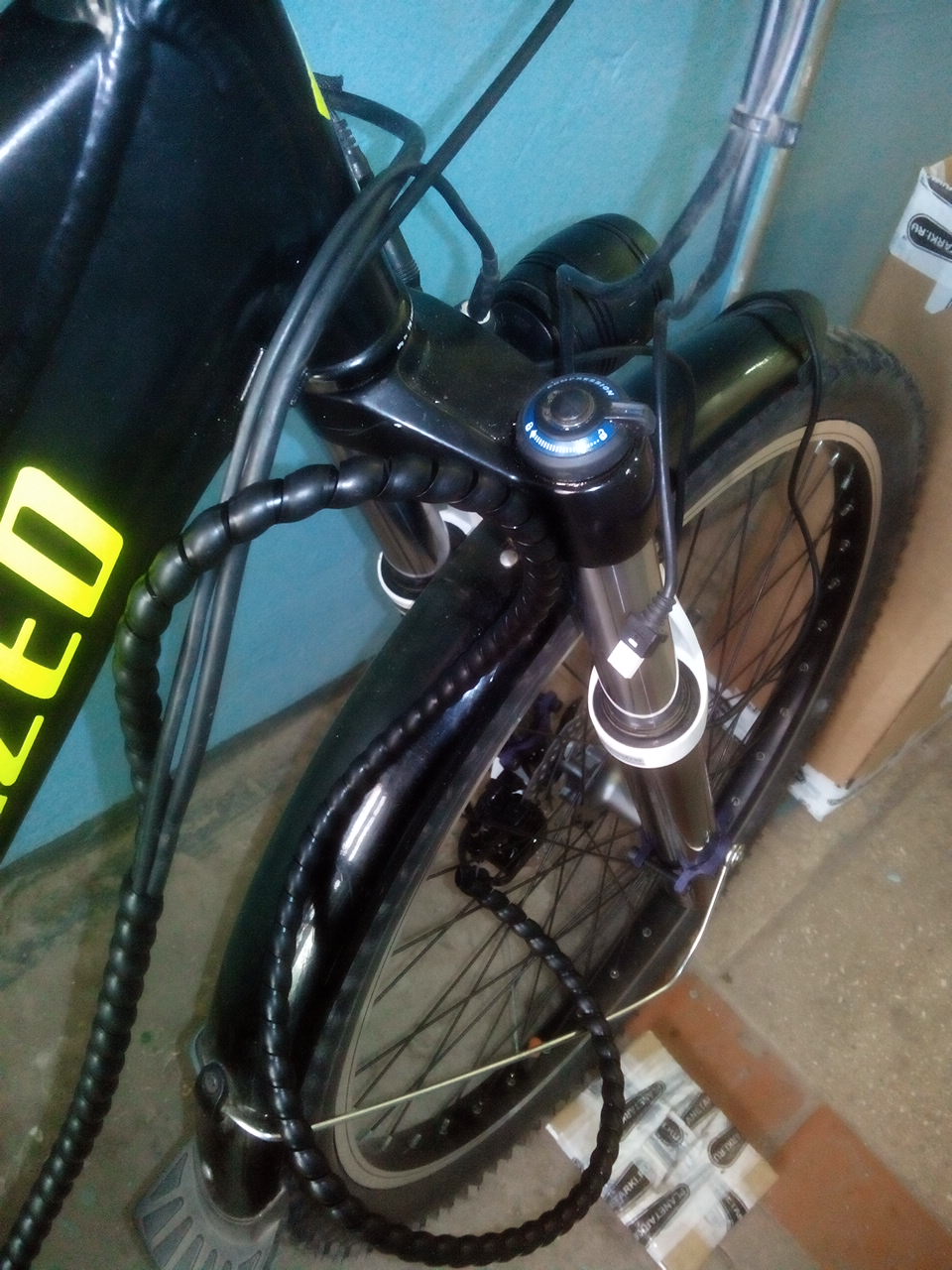

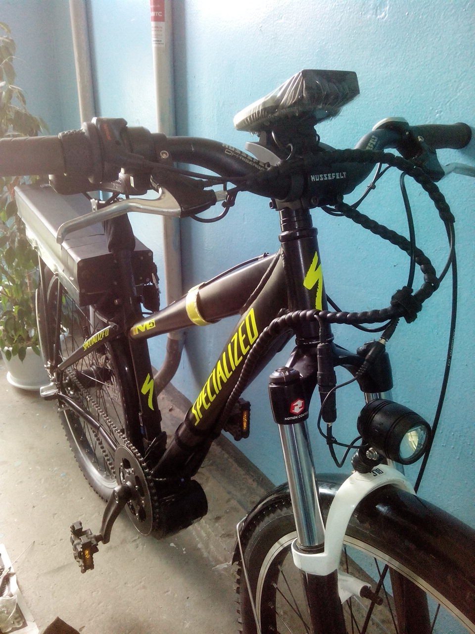

Итак, все установленное навесное электрооборудование используемое в новом проекте от старого эловела необходимо скоммутировать и окультурить:

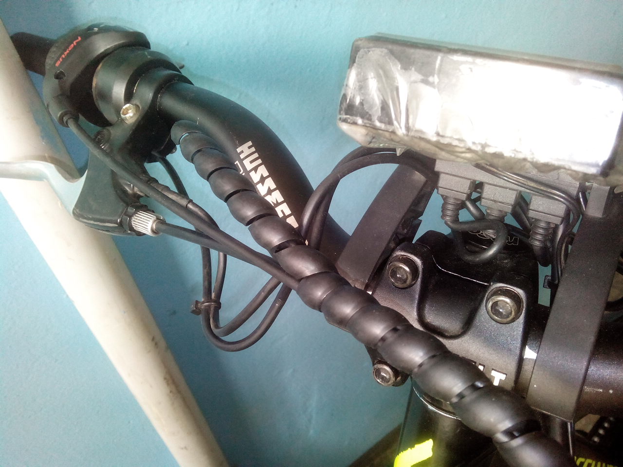

Для окультуривания электропроводки все сигнальные кабели, тросы управления тормозными машинками и переключением скоростей были зажгутованы при помощи спиральной само оборачивающейся оплетки из пластика. При продуманном подходе для полной жгутовки всех тросов и кабелей потребовалось всего два отрезка спиральной оплетки, общей длинной 1,5м. Первый отрезок жгутовал кабели и тросы от левой стороны руля до мотора; второй отрезочек длиной 35см объединял и окультуривал кабели с правой стороны руля:
Электропроводка общий вид:
Оплетки немного не хватило, на будущее советую заказать ДВЕ упаковки во избежание ошибок.
:sorry:

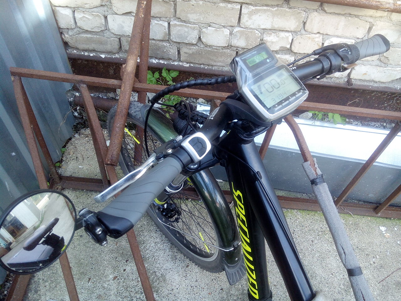

Понравилось, как гармонично стал выглядеть узел электропроводки на руле:
Итоговое расположение узлов и органов управления на руле:

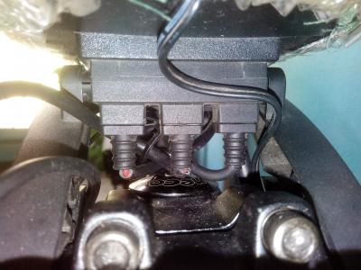

При монтаже дисплея VLDC-5 выяснилось, что изоляция сигнальных кабелей – поломана, но это не отразилось на работоспособности:

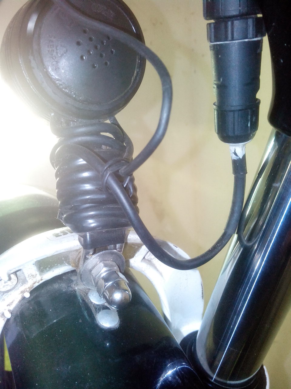

Фара и вольтметр.
      Фара и вольтметр используются от прежнего проекта. Соответственно остались прежняя организация питания - на фару через трехштырьковый разъём, а уже от фары через 3,5мм разъём на вольтметр. Чуть позже модернизируем этот узел, сведя фару и вольтметр на единый разъём.
Фара смонтирована на горилле армовилки ROCK SHOX, излишки соединительного кабеля обмотаны вокруг кронштейна:

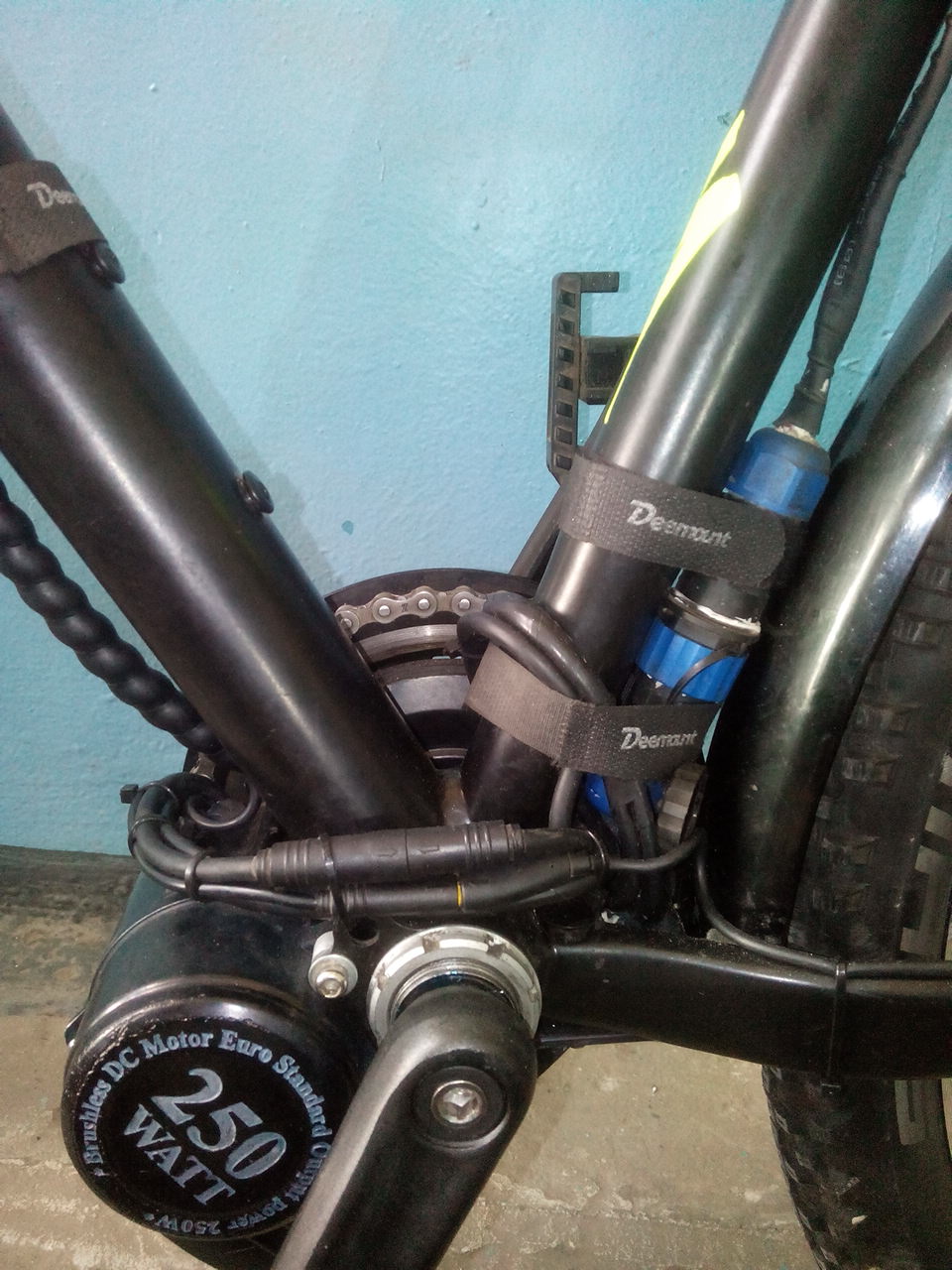

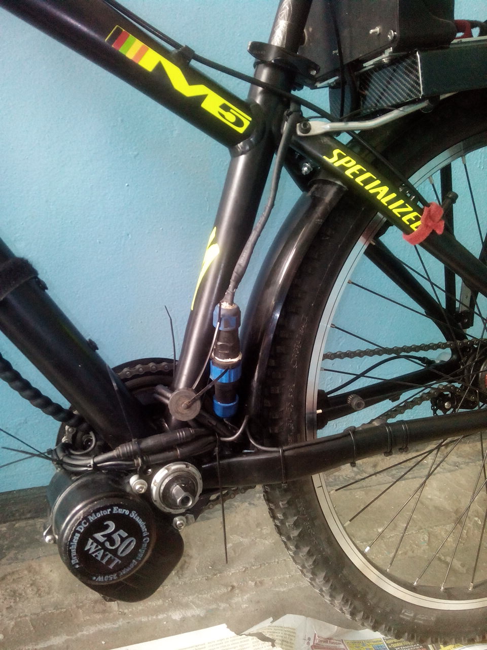

Электороводка мотора.
     Тут ничего нового. Во время весенней ревизии двигателя кабели были оптимизированы для последующей укладки; после чего место их вывода было обильно залито Казанским герметиком гармоничного черного цвета. Осталось лишь аккуратно уложить и зажгутовать кабели, используя стяжки и ленты-липучки:

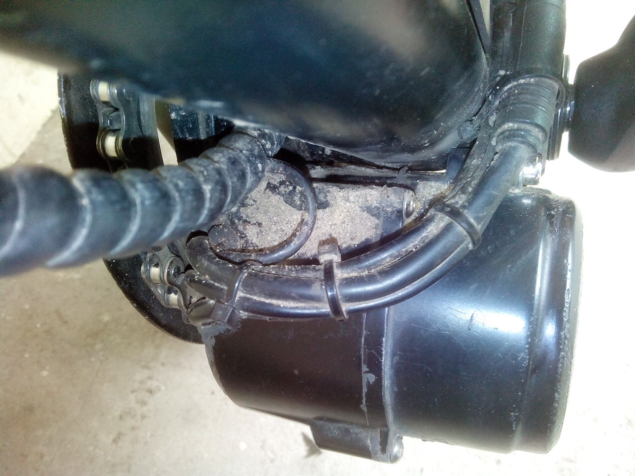

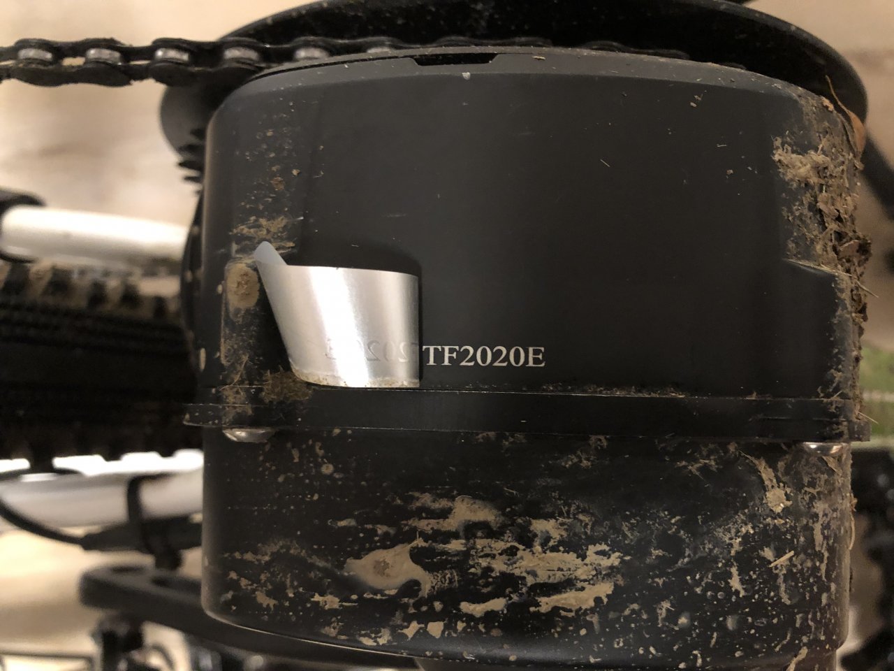

     Чуть позже обнаружилась досадная недоработка в виде отложений грязи на крышке мотора после езды по нашим "дорогам" :

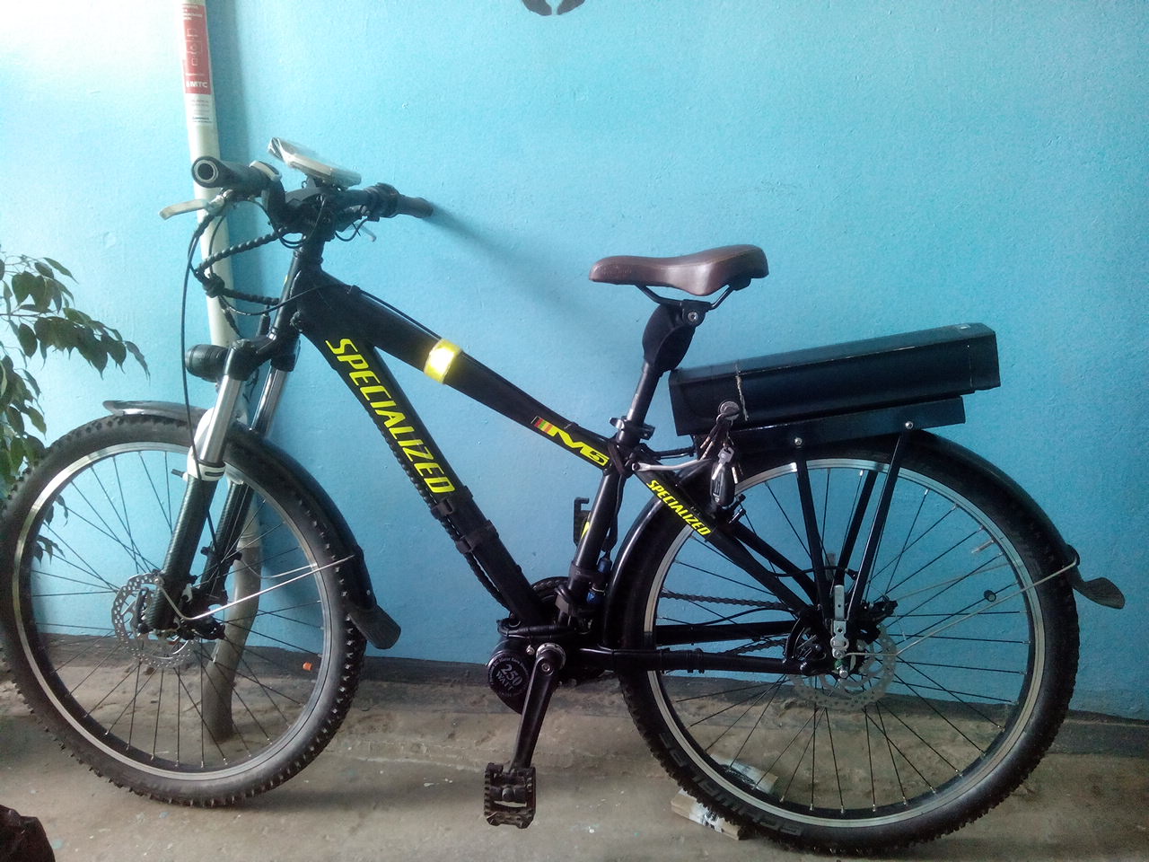

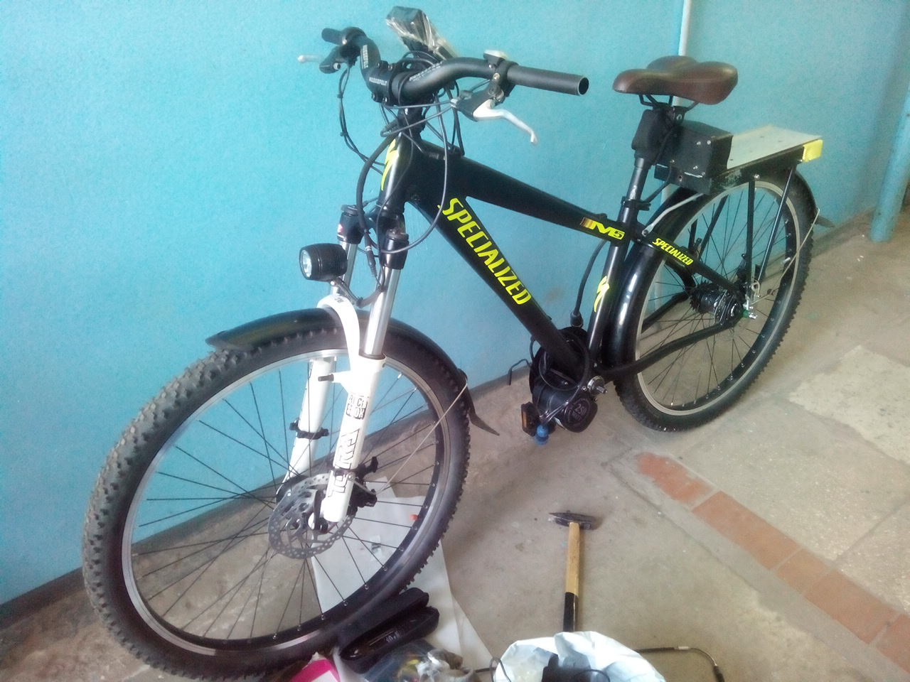

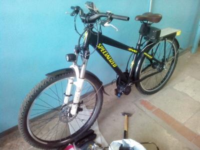

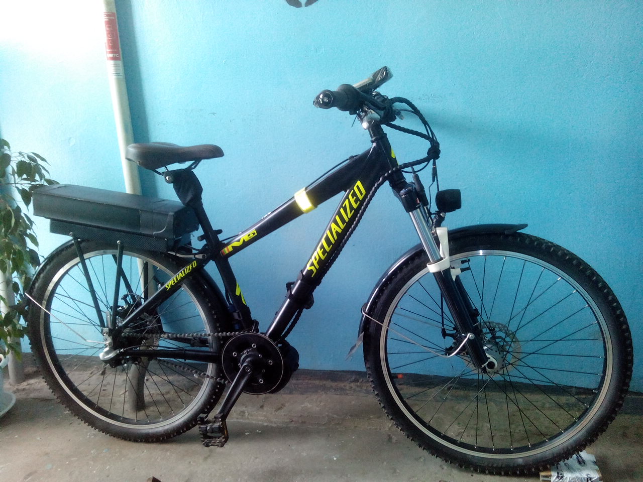

Краткий итог. Общий вид.

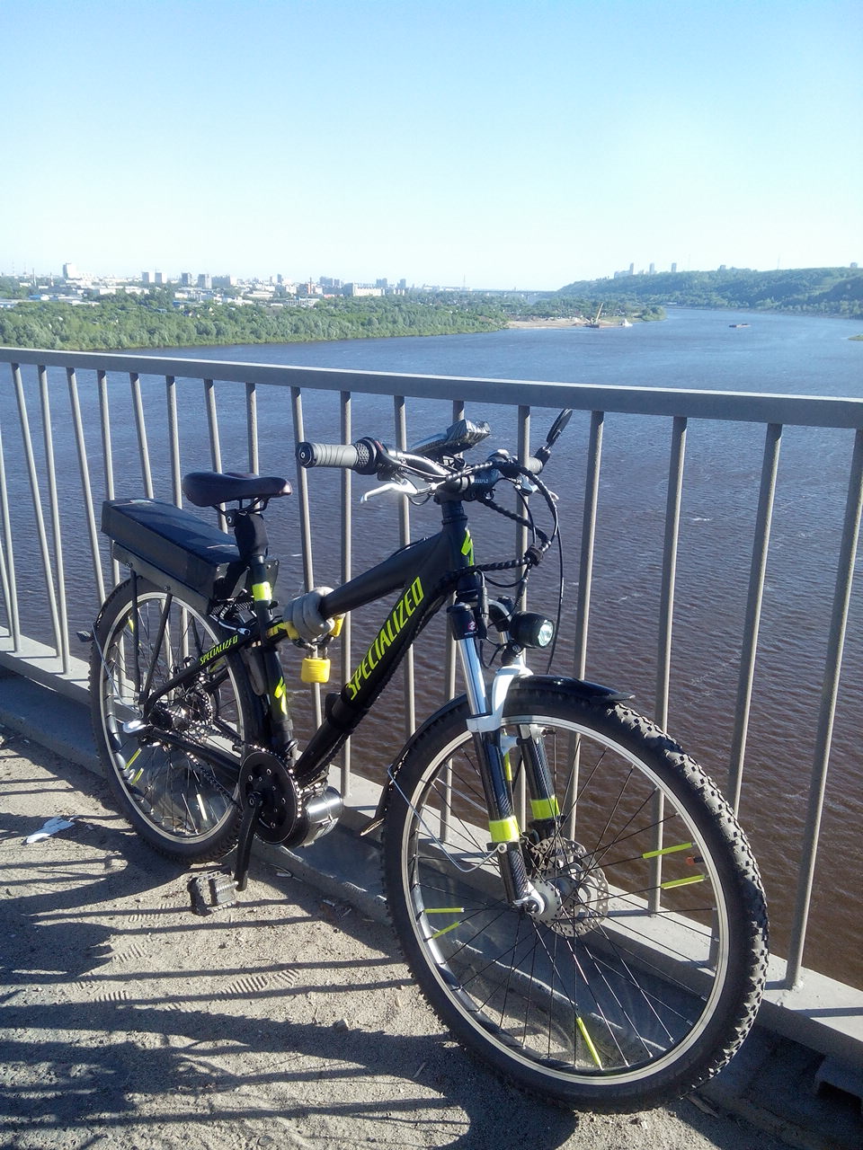

     Первый выезд эловела нового проекта по маршруту ДОМ-РАБОТА состоялся 12.05.2021г.
После зимовки, напряжение на АКБ составляло 51,9В, пробег мотора до установки в новую раму составил 2576км, давление в покрышках в пределах нормы. Колеса 26", ведущая звезда 42Т, ведомая 18Т, планетарная втулка Shimano-i3. Максимальная скорость составила 33км/ч при средней в 17.1 км/ч, потребление в пределах 8,3 Wh/km - в общем-то ничего особенного. Т.к. основные узлы и агрегаты нового проекта были аналогичны применяемым ранее,  соответственно и ТТХ показатели нового изделия прогнозируемо одинаковы.
:bn:
Из отчёта Госкомиссии о вводе изделия проекта 03ЭВ21М "Тайфун-М"  в опытную эксплуатацию:
"Проведена проверка работоспособности изделия проекта 03ЭВ21М "Тайфун-М"  на соответствие параметров и работоспособности согласно ТЗ-2020г. Изделие опробовано в работе. Замечаний нет.
Решение комиссии: изделие проекта 03ЭВ21М "Тайфун-М"  признать работоспособным и ввести в опытную эксплуатацию с 12.05.2021г.

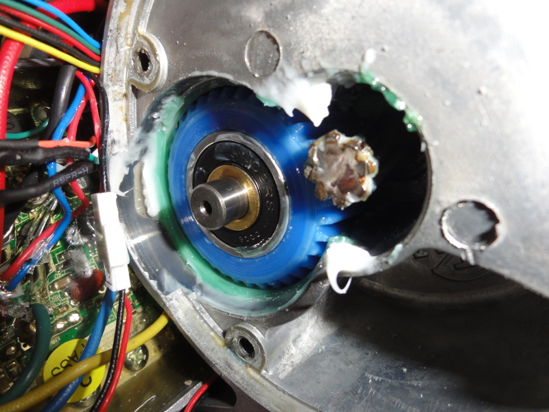

Силовая установка – пламенный мотор.

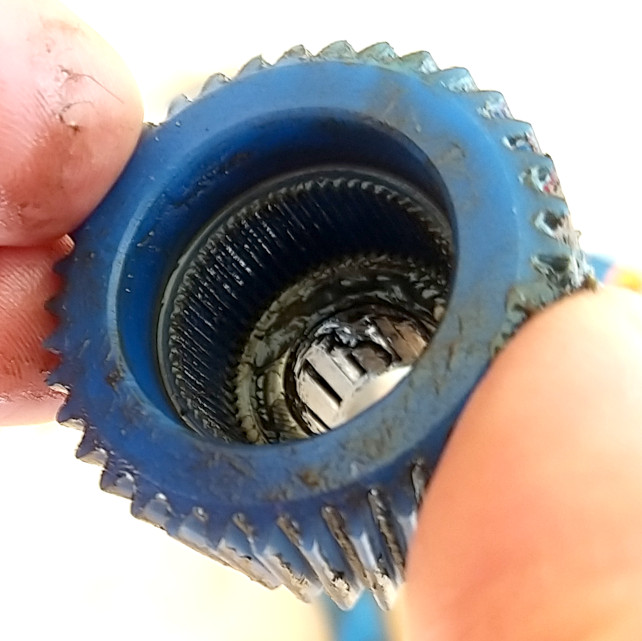

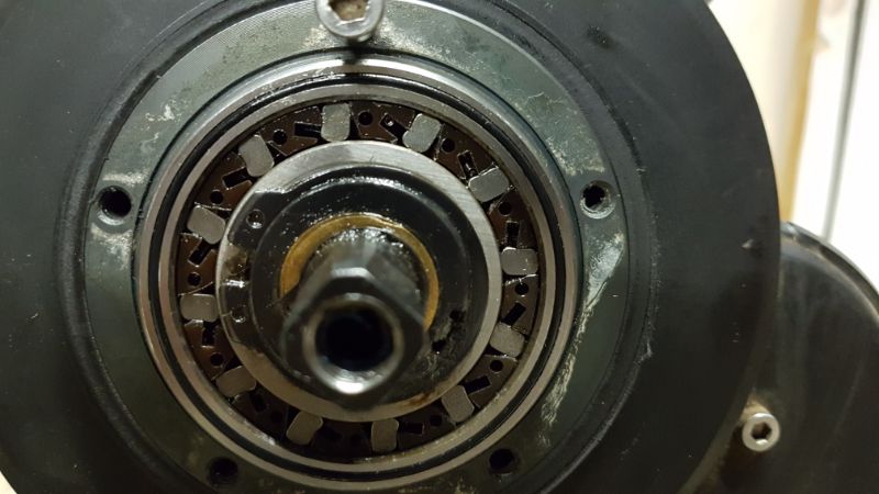

   На данный момент общий пробег Tongsheng TSDZ2 составил 4551,7 км.
Данные из бортового журнала:
28.06.2021_Во время движения в гору преимущественно на моторе, на участке длиной 2,5км при температуре окружающего воздуха +27°C В мотор нагрелся до +70°C.
Последующей потери тяги из-за уменьшения магнитного поля неодимовых магнитов ротора не наблюдалось. Случаев нарушения работоспособности вследствие нарушения герметичности  - не наблюдалось. Замечаний – нет.

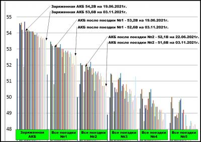

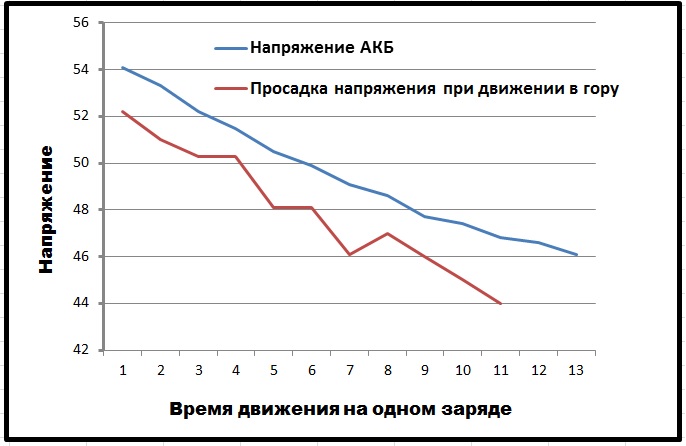

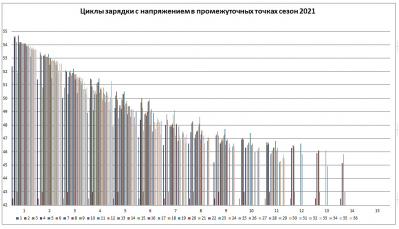

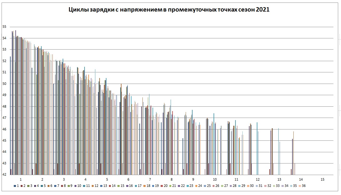

Текущее состояние АКБ главной силовой установки.
   АКБ эловела, пожалуй самый дорогой компонент, неизбежно деградирующий в процессе эксплуатации. На АКБ остановимся подробнее. Данные каждой поездки скрупулёзно заносились в таблицу. Верхний и нижний порог напряжения при эксплуатации АКБ составил: 45,5-54,2В.

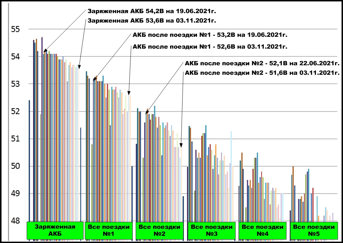

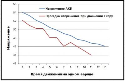

   На 576,3 км пробега 2021г. после кратковременного штурма подъёма в 30гр. на первой передаче, очередная зарядка АКБ составила только 54,1В (АКБ 5 дел./В горку 3 дел., 46,6В в конечной точке/ на ODO - 3152км)
Типовой график просадки напряжения в рамках одного ПЯТИДНЕВНОГО цикла ( десять контрольных точек после зарядки аккумулятора) и при движении в гору:
   Давайте посмотрим сразу НА ВСЕ 36 циклов работы АКБ в 2021г., включая промежуточные точки. В идеале группа значений, в пределах каждого "столбика" должна  быть ровной и не иметь значительного падения/лесенки или разницы (в пределах одного "столбика"):

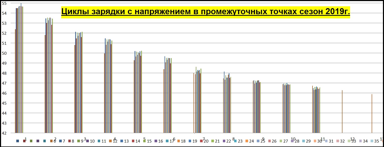

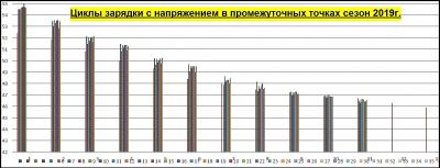

   Для сравнения возьмём 10 циклов работы АКБ в 2019г., включая промежуточные точки, когда аккумулятор еще только начинал эксплуатироваться:
Видно, что в 2019г. контрольные точки в каждом столбике, не имеют ярко выраженной "лесенки" деградации, крайние значения каждого столбика не отличаются, что говорит о пока еще постоянных параметрах.
   Даже беглого взгляда на диаграмму 2021года достаточно, что бы понять, что деградация АКБ имеет место быть! Каждый столбик значений, так или иначе имеет "лесенку" деградации (отдельные вылеты/провалы дальних поездок не в счет) печально спускающуюся вправо вниз, к пушистому зверьку...
   Когда пушистый зверек впервые постучал к нам? Увеличим масштаб и рассмотрим более внимательно первые две поездки после каждого заряда АКБ за 19.06.2021 и 03.11.2021:
Да! Так и есть...АКБ деградирует! Особенно в сравнении с данными 2019-2020г.(3 крайних левых значения в каждом столбике). Пичалька, конечно. Всего за три года произведено 69 циклов зарядки. В целом ничего фатального не наблюдается, аккумулятору три года/4500км!  :ireful:
- Маловато будет... Ибо форумы так и пестрят многочисленными тестами, банок 18650 практически не теряющими ёмкость и после 200 циклов заряд/разряда. Правда в этих тестах не учитывается временная переменная эксплуатации. Ведь если вдуматься: у моего бытового аккумуляторного шуруповерта DEWALT так-же просели АКБ спустя три года эксплуатации...
   Из доклада госкомиссии по итогам предварительной работы сектора тяговых батарей, аналитического отдела технических инноваций:
"Даже самые качественные ячейки со временем деградируют. Деградация ячеек зависит не только от условий эксплуатации в рекомендуемом диапазоне напряжения и температур, но и по-видимому, от самого временного фактора существования аккумулятора, что косвенно доказывает извечный постулат о невозможности вечного существования сотворенных человеком вещей под лунным светом ".

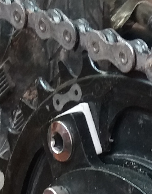

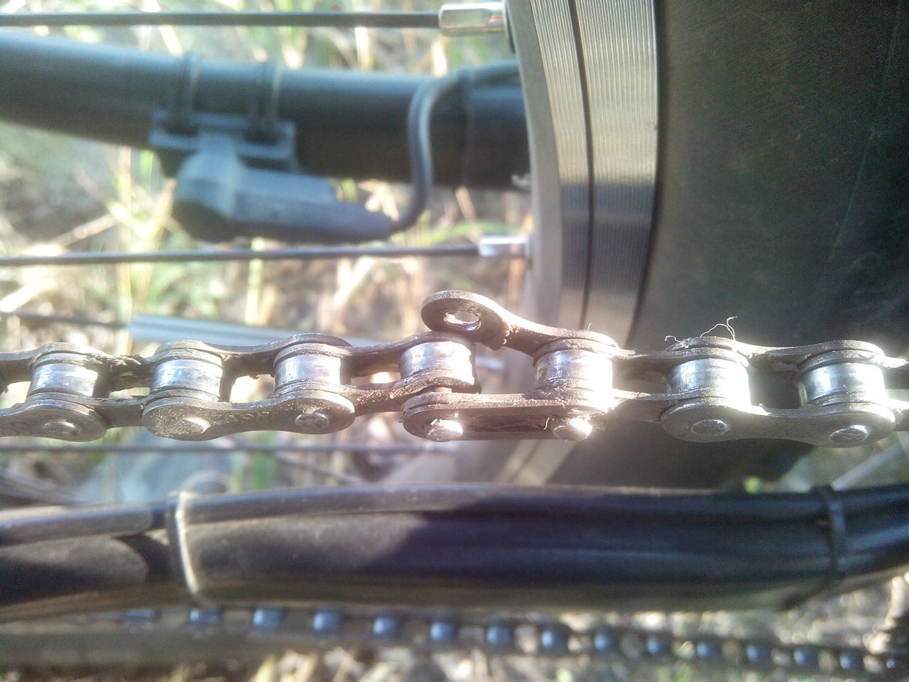

Цэпочка и колодки. Хронология событий.
28.06.2021_Произведена замена старой цепи эксплуатируемой с 2019г., на новую от FSC (Старая цепь KMC-410 прошла 2997км из них 421км в новом проекте после проварки в парафине). Новая цепь от FSC, подверглась процедуре варки. Замок цепи новый, стоковый, идущий в комплекте с цепью от FSC. Износ цепи KMC-410 - 0,75 .

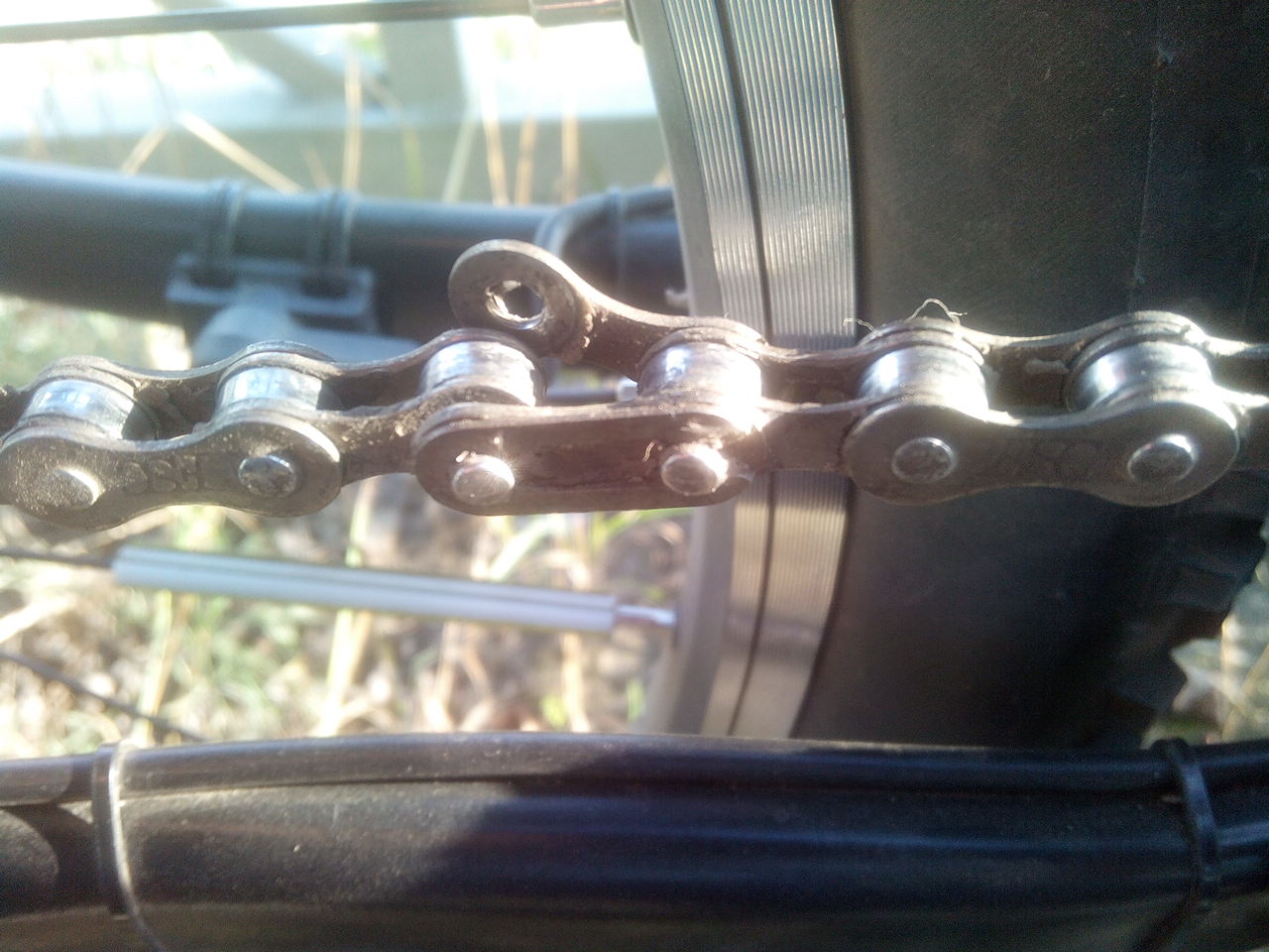

17.08.2021_На 666,6 км после замены цепи!!! проезжая мимо Карповской церкви!!! ПОРВАЛО замок новой цепи FSC. Разрыв "родного" замка цепи FSC произошел без полного обрыва цепи. После замены замка цепи из походного ЗИП, движение было продолжено – боевая задача выполнена. Время на замену замка - 15минут.
Вывод госкомиссии по Чрезвычайным происшествиям:
"Односкоростные цепи FSC от Дяди Алика – говно, стоковый замок FSC – говно адово. В пекло!".

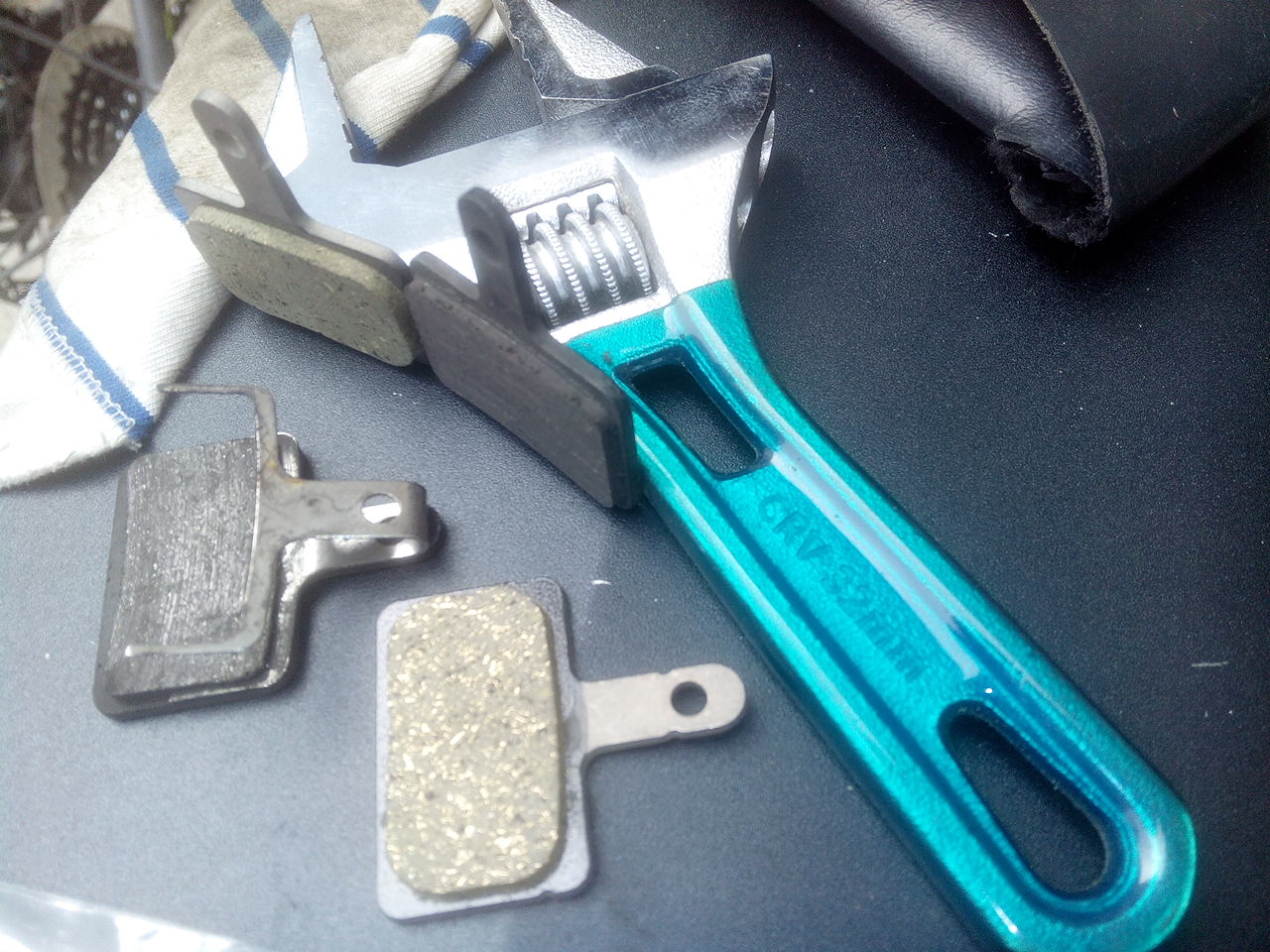

25.08.2021_Замена задних т/колодок на 1195км пробега.
03.09.2021_Холодно +12 °C, после 912км эксплуатации, ощутимо засвистела новая цепь FSC от Дяди Алика.
   Напомним, эта абсолютно новая цепь, была также "сварена" в парафино-восково-масляном зелье и прошла БЕЗ какой либо дополнительной смазки 912 км (работала с 2998 до 3916км) до появления свиста. По-моему неплохой результат!  Стоковый замок цепи FSC разорвало уже на 666,6 км пробега. Износ цепи по шаблону – 0,5.
   Принято решение о замене цепи FSC от Дяди Алика на новую, KMC Z1 (в правильной упаковке). Новая цепочка KMC Z1 предварительно проварена в парафине и установлена на 3916 километре пробега.
Из доклада госкомиссии по итогам работы отдела технических инноваций (сектора по изучению применения твердых смазок для электровелосипедостроения):
"Применение твердых смазок на основе парафина для односкоростной цепи эксплуатируемой TSDZ2 в связке с планетарной втулкой Shimano-i3(18Т) на колесах 26", является хорошей альтернативой традиционным масляным смесям, снижает износ цепи, благоприятно влияет на состояние трансмиссии, и может быть рекомендовано к применению на аналогичной конфигурации электровелосипедов эксплуатируемых в аналогичных пыле-влажностных условиях городской среды ".

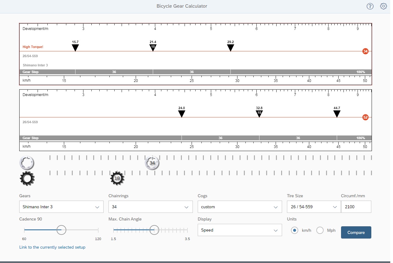

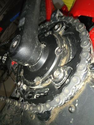

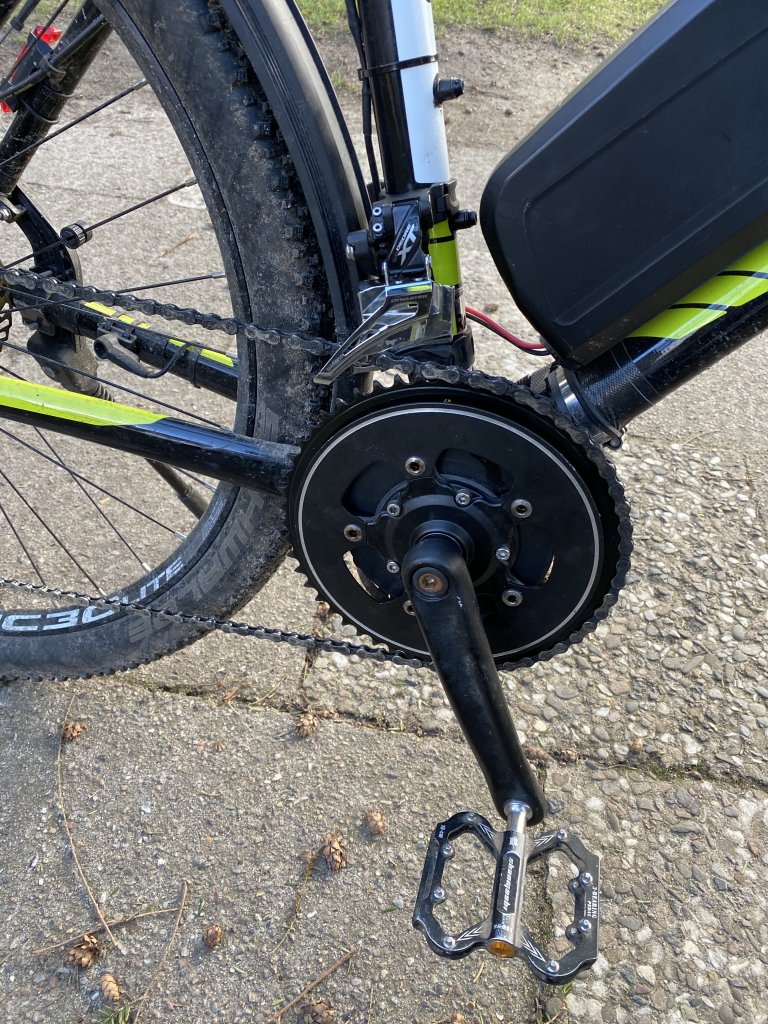

Модернизация трансмисии.

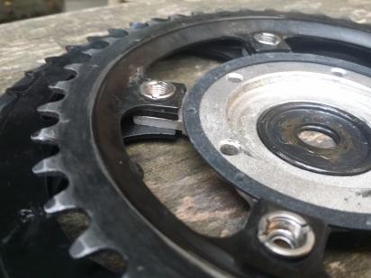

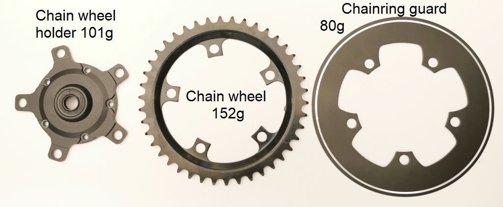

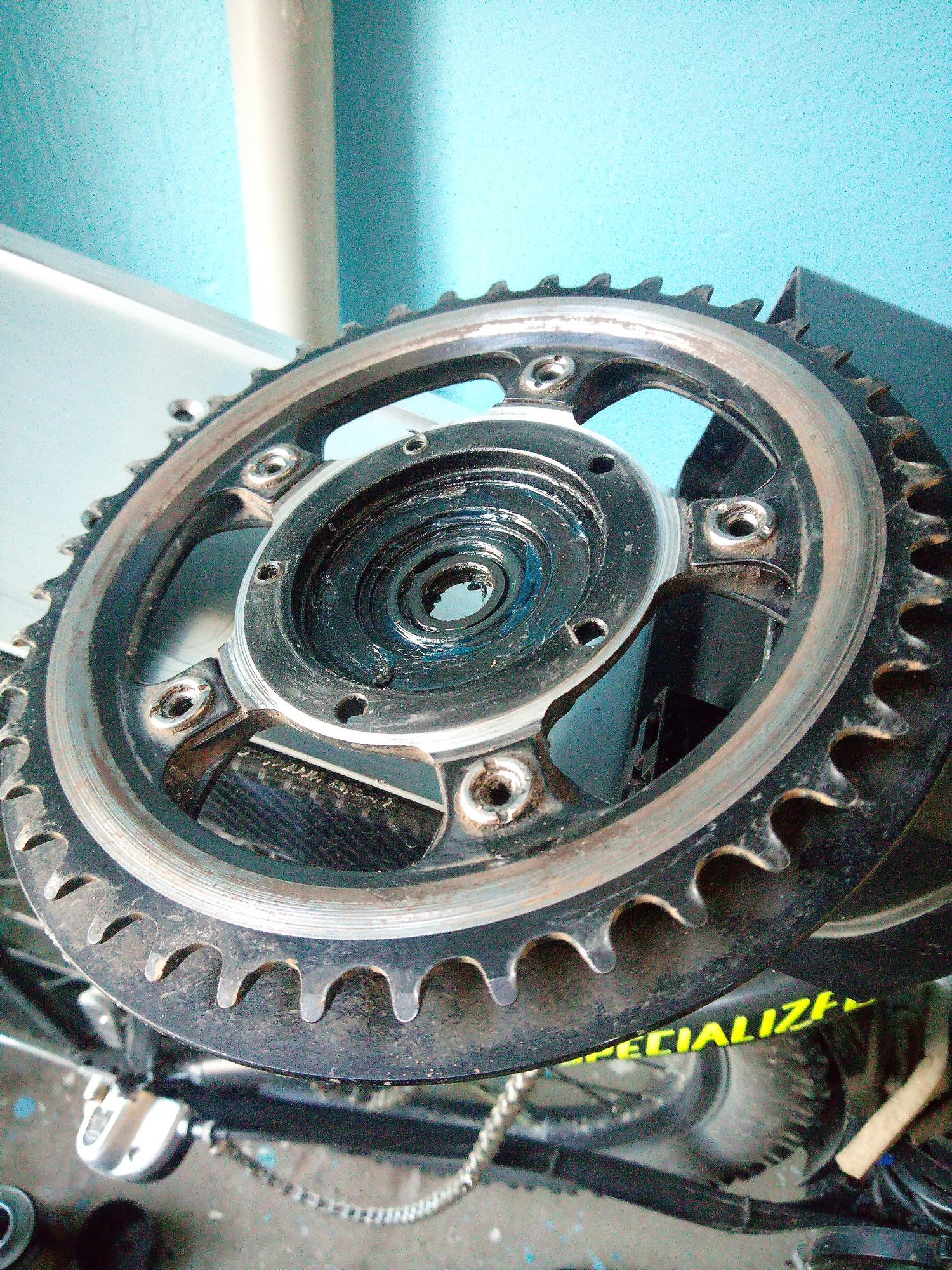

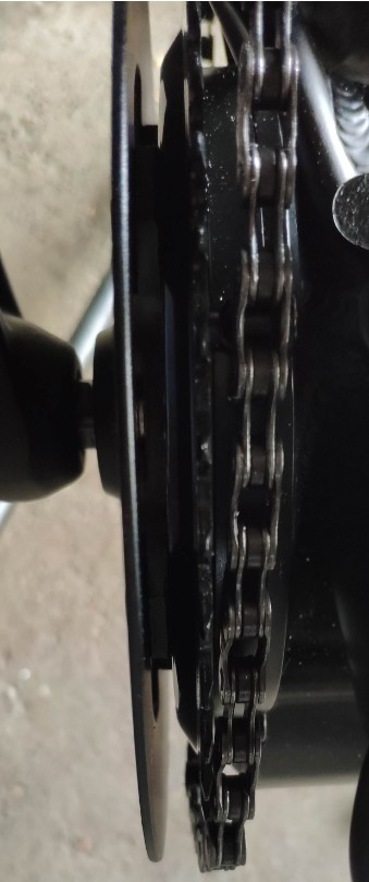

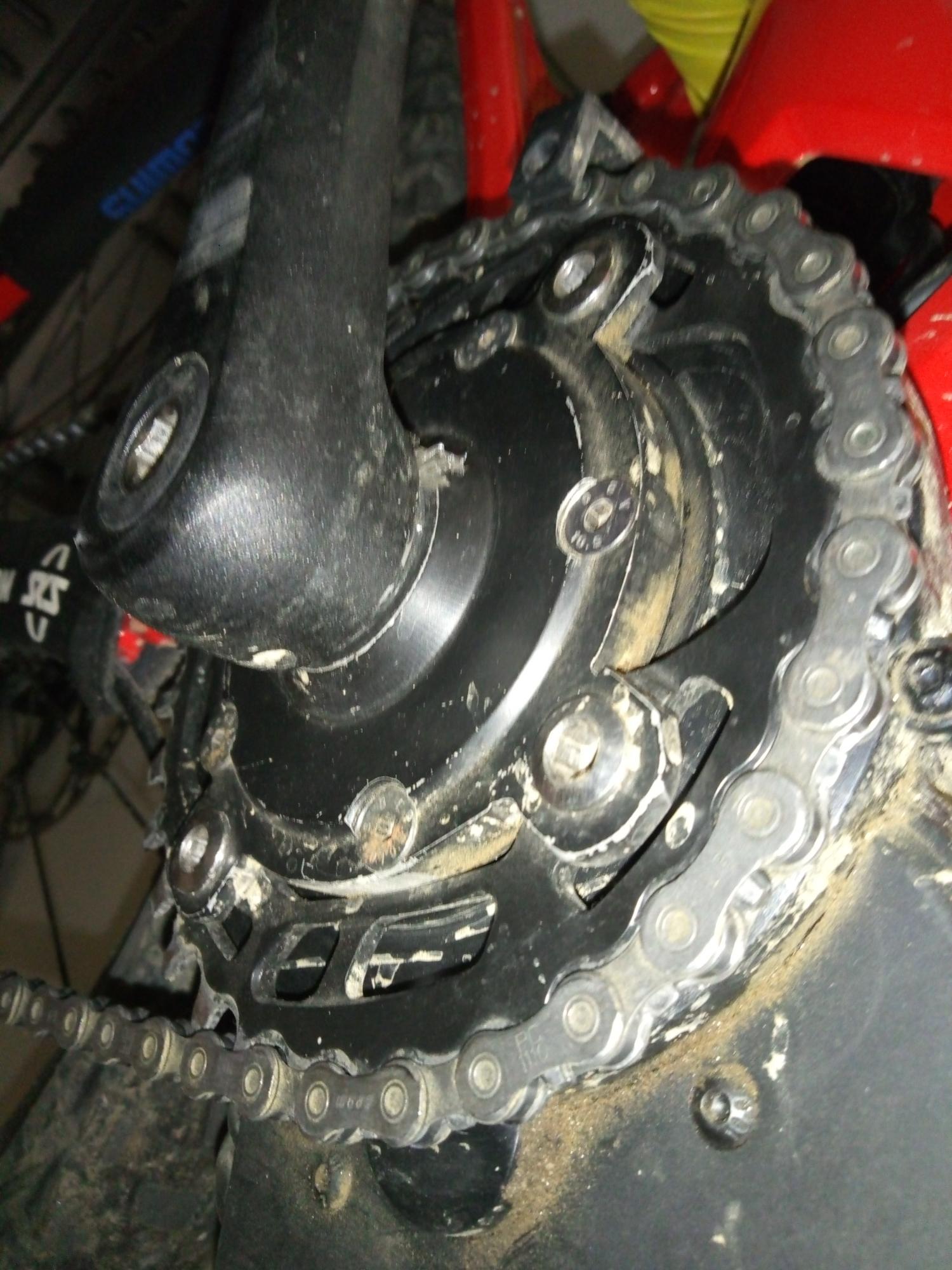

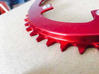

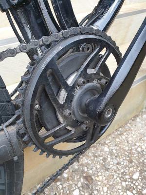

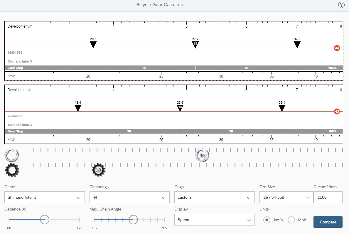

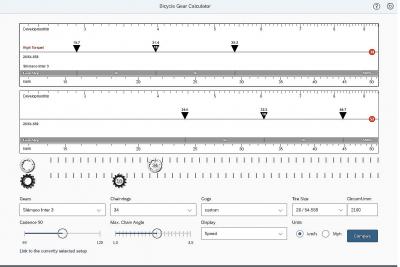

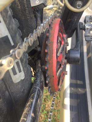

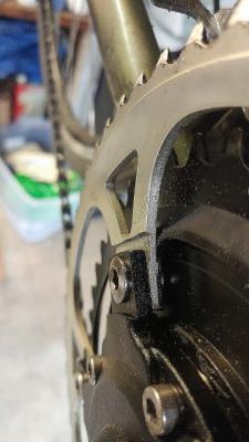

   Давно хотелось повысить среднюю скорость путем замены ведущей звездочки со стоковых 42Т на что-то побольше. Tongsheng рекомендует 42Т для 26", 44Т для 24" и 52Т для 20" колеса. А, если попробовать поставить 44Т на 26" ?

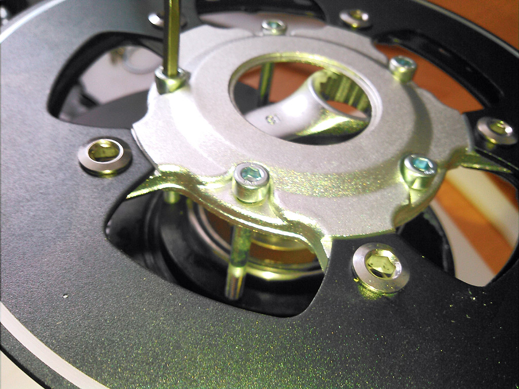

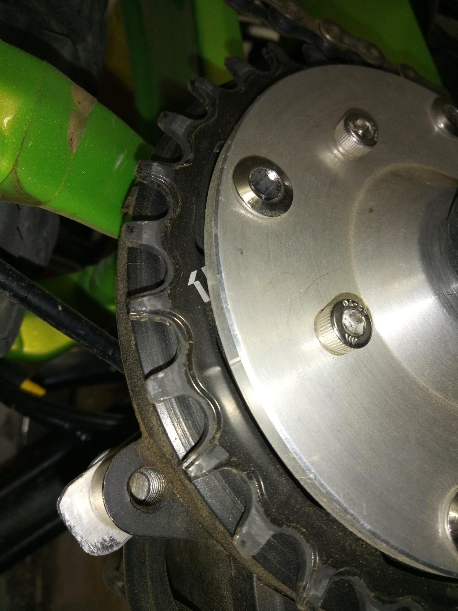

10.09.2021_ Произведена замена стоковой ведущей звезды 42Т на новую 44Т, поступившую  в рамках проводимой модернизации (АКБ 6дел./В горку 6 дел. 49,7В / на ODO - 4017км / НОВАЯ ЗВЕЗДА 44Т, подкачка колес с 2,0 до 3,0 Psi).
Внимание! При замене ведущей звезды 42Т на 44Т потребовалось добавить одно звено цепи, для корректной работы натяжителя.
Износ старой 42Т звезды – не значителен:
   Согласно предварительным расчетам, после замены стоковой ведущей звезды 42Т на новую 44Т, не следует ожидать значительного прироста скорости:
   Что и подтвердилось на практике. Максимальная скорость на свежезаряженном АКБ составила 35км/ч, однако неожиданно возросла средняя скорость движения с 16,1км/ч до 18,6км/ч. Время в пути сократилось почти на одну минуту! Появилось забытое чувство некоей ТЯГУЧЕСТИ при педалировании, появилась способности ДОГНАТЬ мотор ногами, приложив больше результативных усилий при разгонах и затяжных апхилах, что благоприятно сказалось на управляемости и динамике разгона велосипеда. Видимо нам удалось подобрать оптимально-индивидуальный каданс. Средний расход увеличился с 8,64 Wh/km до 9,6 Wh/km.
Из доклада госкомиссии по итогам работы отдела технических инноваций:
"Замена стоковой ведущей звезды 42Т на 44Т на двигателе TSDZ2 в связке с планетарной втулкой Shimano-i3(18Т) на колесах 26", является допустимой модернизацией, благоприятно влияет на общую управляемость, и может быть рекомендовано к установке на аналогичной конфигурации электровелосипедов эксплуатируемых в аналогичных условиях умеренно-среднего плоскогорья".

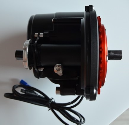

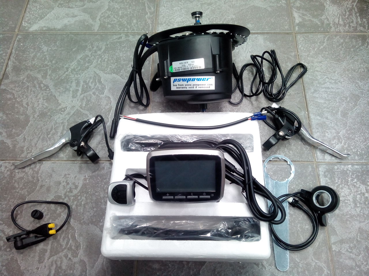

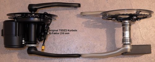

   Что такое "Tongsheng TSDZ2"?
   Двигатель Tongsheng TSDZ2 представляет собой "Кареточник" - двигатель среднего привода с датчиком крутящего момента т.н. торксенсор. Он популярен, дешев, запчасти доступны и продаются  по всему миру. У нас в стране наипервейший источник моторов Tongsheng TSDZ2 и ЗИП  - это конечно Али Экспресс.
   Номинальная мощность мотора порядка 350W, однако, варьируя напряжением питания, и прошивкой этот мотор порой он "кушает" 18А при 48В, а это уже 900W!
   Продается этот мотор в виде КИТ-набора, имеющего все необходимое для самостоятельной установки:
Габаритные размеры:
   Устанавливается этот мотор практически на любую велораму имеющую каретку 68-72мм. При помощи специальных переходников этот мотор можно установить на ФЭТбайк с кареткой 90-100мм:
Установка мотора предельно проста и не раз обсосона на просторах интернета. Линия цепи составляет 50,2мм на каретке 68мм:
   Для кого этот мотор?
    В первую очередь этот легкий (масса мотора 3,6кг) двигатель предназначен для любителей активного педалирования, создания легких конфигов и МАЛО ПРИГОДЕН для езды в мопедном режиме. Поэтому, если вы хотите собрать электромопедъ и любите высокую скорость - этот мотор НЕ ДЛЯ ВАС! Полный потенциал TSDZ2 раскрывается только ПРИ ПОМОЩИ НОГАМИ. Это следует четко уяснить и понять до того как начать собирать электроВЕЛОСИПЕД, во избежание разочарований и последующего скулежа на форумах. Но если вы любите крутить педали, то поздравляю! Экономичный Tongsheng позволит создать легкий конфиг, особо не заморачиваясь с выбором емкости АКБ, ведь максимально потребление этого мотора немногим больше 10W/h на километр! Что при АКБ 48V/10Ah (48х10=480Wh) позволит проехать не менее 50км. На практике можно "растянуть" 10Ah АКБ на 75км. Средняя скорость движения зависит от многих факторов, но на практике следует принять что-то около 33км/ч на 26" при весе велосипедиста до 100кг.

Давайте вскроем заднюю крышку корпуса и рассмотрим устройство TSDZ2 повнимательнее:
И сам ВНУТРЕННИЙ двигатель, как задающую часть системы:
Внутренний двигатель маленький, и в стоке явно не рассчитан на большую долговременную нагрузку.

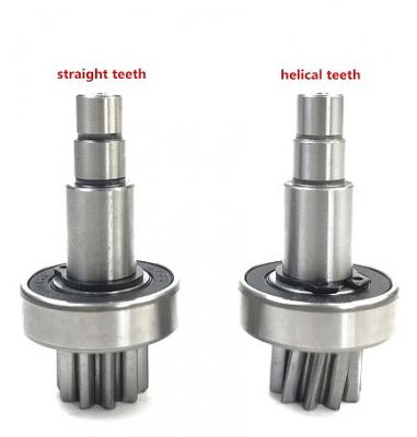

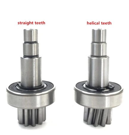

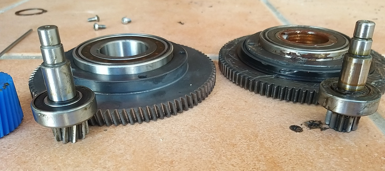

"Старая" версия TSDZ2 имеет прямое зубчатое соединение;
"Новая" версия имеет НАКЛОННЫЕ ЗУБЧАТЫЕ ПЕРЕДАЧИ промежуточного вала и маховика:

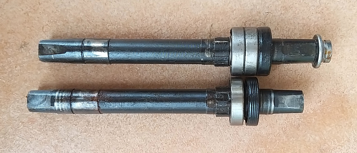

Вдобавок более старые версии TSDZ2 имели другую, более длинную ось, которая включает в себя 2 подшипника:
   Понятно, что и промежуточный вал также различается. Ведь они работают в паре.
Зубья передачи расположены под углом к поверхности шестерни. Когда два зуба шестерен входят в зацепление, контакт между ними устанавливается постепенно, начиная с одного конца зуба. Контакт поддерживается на протяжении всего цикла зацепления. Применение косозубых передач позволяет добиться плавной работы и уменьшения шума, благодаря постоянному контакту расположенных под углом зубьев. К недостатку передачи, относительно своего "прямогозубого" собрата, можно отнести возникающую осевую силу, что заставляет устанавливать упорные подшипники и необходимость повышенной защиты от загрязнений. Увеличенная площадь контакта зубьев способствует значительному трению, что приводит к потере КПД и повышенным требованиям к смазочным материалам применяемым в TSDZ2.

   Установленный TSDZ2 может издавать чиркающие звуки в течении первых 500км пробега в процессе приработки.  :bn:
   Кстати:

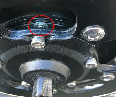

    Кареточный узел Tongsheng в силу особенности конструктива изначально имеет люфт в продольной плоскости порядка 1-3мм, что озадачивает начинающих катальцев.
На образце из ЗИП  (мой ваще нулёвый движочек) люфт есть составляет примерно 0,25мм:
Еще бы! На новом моторе звезда люфтит и качается!!!
Не надо бояться и бежать на форум - этот люфт НОРМАЛЬНОЕ явление для TSDZ2 ; более того, иногда встречается "кривопосаженный" маховик (а потому и звезда может вилять выписывая "восьмерки"). Как следствие люфт кареточного узла приводит к небольшому "стесыванию" выступа на силуминовом корпусе мотора и задире пластиковой крышки:
Кстати:
В качестве временного решения (чтобы не поцарапать пластиковую крышку) можно поместить шайбы между шестерней и цепной звездочкой.
Однако следует иметь ввиду, что подкладывание шайб отразиться на " Chainline" - пресловутой линии цепи, для кого это критично. У меня установлена планетарная втулка, так, что проблемы Chainline для меня  - НЕ существует...  :-P

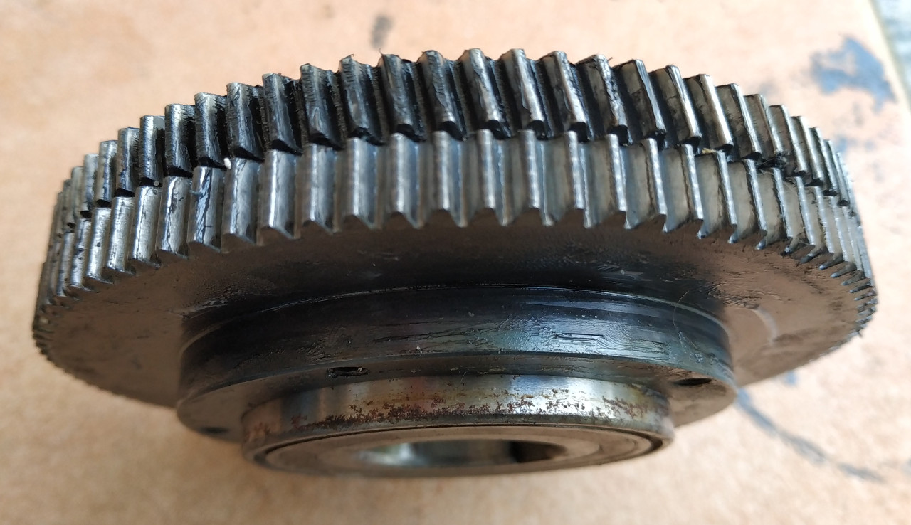

   Первоначально Tongsheng использовал прямозубые "большие шестерни", но затем решил использовать косые шестерни, чтобы уменьшить шум.
Подробности под катом:
Согласно имеющимся данным, этот двигатель может производить от 80 до 100 nm крутящего момента. Радиус "большой шестерни" составляет около 58 мм. Чтобы произвести 100 nm крутящего момента, двигатель должен обеспечить 1724 Н (это как вес 175 кг!). Угол зубьев составляет около 10 градусов это будет давать около 17% радиальной силы (в нашем случае 293 Н или около 30 кг веса). Давление на внешнее кольцо муфты, так как его диаметр составляет примерно 1/2 "большой шестерни", будет удвоено, около 586 Н. Исходя из ориентации зубьев, эта сила ориентирована внутрь в верхней части, где находится малая шестерня промежуточного вала. При педалировании вся нагрузка приходится на обгонную муфту CSK30P. Когда двигатель работает (и приложена осевая сила), детали внутри муфты будут ориентироваться в свободном положении, где в силу конструктива имеется некоторый люфт, который со временем ухудшится, добавляясь к конструктивному люфту который НЕОБХОДИМ для работы ТОРКСЕНСОРА.
   Некоторое время истирание выступа сопровождается заметным нервирующим звуком когда металлическая звезда с ш-и-и-рканьем задевает и режет мягкий аллюсплав. Это  - НОРМАЛЬНО; Небольшая доработка - добавление второго подшипника (61902-2RS) на левой стороне оси (как в более старых версиях TSDZ2)  почти не меняет люфт, смиритесь и не паникуйте!

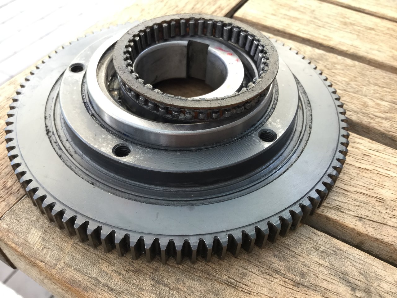

   Прежде всего – что такое фривил и на сколько он важен в нашем TSDZ2?
Фривил – это муфта свободного хода или обгонная муфта; это устройство в трансмиссии, которое отсоединяет ведущий вал от ведомого вала, когда ведомый вал вращается быстрее, чем ведущий вал. В кареточном моторе Tongsheng TSDZ2 – используется ДВА фривила.
  Первый фривил - это обгонная муфта CSK30P установленная в венце маховика служит для передачи усилия от ПЕДАЛЕЙ на ведущую звезду:
  Второй фривил образован компонентами СИНЕЙ шестерни и промежуточным валом и служит для передачи работы МОТОРА на ведущую звезду а так же разобщения вала мотора в случае, когда мотор НЕ используется:

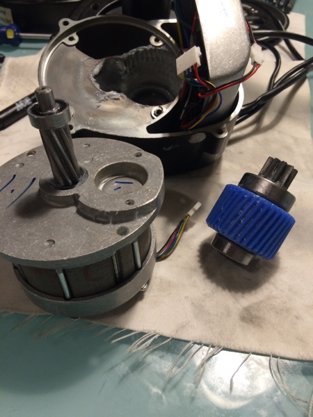

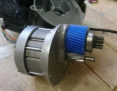

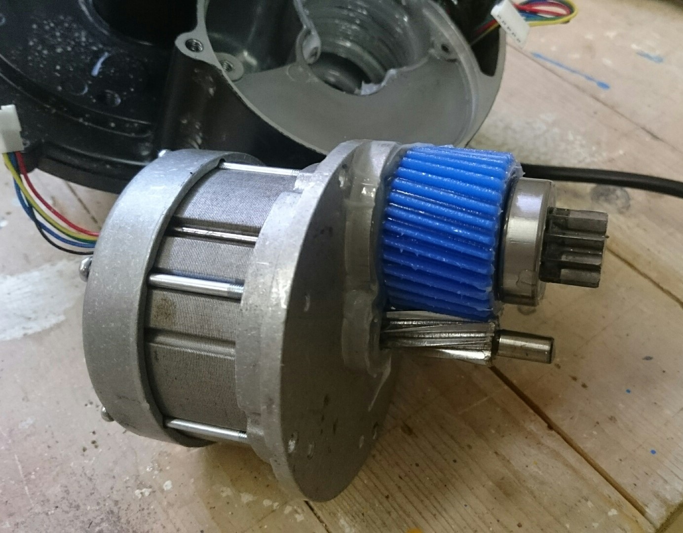

Блок моторчика с СИНЕЙ шестерней:

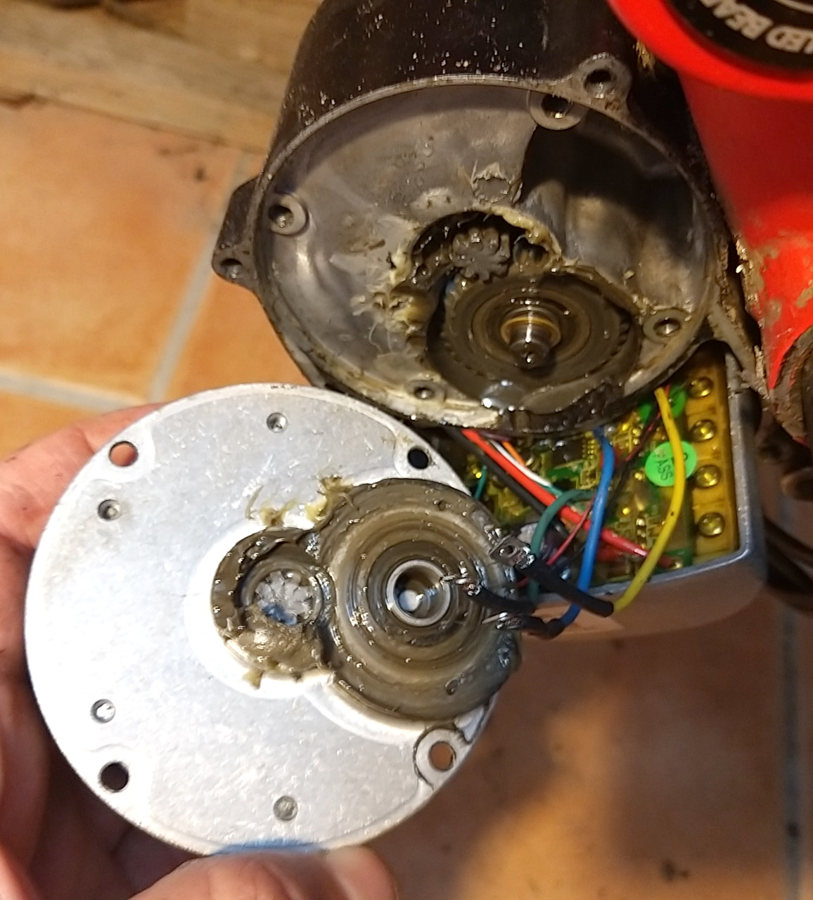

   В целом узел внутреннего моторчика достаточно надежен, тем не менее известны несколько случаев  поломки вала на первой сотне километров, из-за некачественной запрессовки подшипников/кривой сборки и просто брака:
- Поломка вала двигателя часто вызвана плохой центровкой;
- Если упорный подшипник плохо запрессован или под небольшим углом, или если ось не идеально прямая, это дает небольшое колебание тангенциальной силы, вызывающей усталость в металле, что приводит к поломке самого слабого места;
- Если крышка двигателя (с подшипником в ней) не установлена на 100% "плоско", точно под углом 90° к оси, или когда центр подшипника не идеально расположен в центре оси;

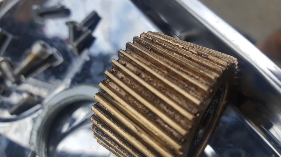

- Если мотор работает в паре с ЛАТУННОЙ шестерней, вместо штатной СИНЕЙ;
- Если при установке TSDZ2, забили на подключение штатных датчиков торможения;  :ireful:
Вообще заметно, если что-то подобное происходит, мотор вибрирует больше, чем должен с точной частотой оси. Вал моторчика изготовлен из закаленной стали. Это компромисс между износостойкостью и гибкостью.
Вал моторчика из закаленной стали может сломаться:
Пичалька... потому что вал мотора не лечиться/не сваривается и не продается отдельно.  :~-(

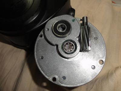

   Маховик имеет 93 зуба, промежуточный вал 10 зуб., так что это уменьшение 9,3 : 1. СИНЯЯ ШЕСТЕРНЯ имеет отношение 4,5 : 1, в общей сложности уменьшение между 4000-об /мин. мотора и педалей составляет - 4,5 X 9,3 = 41,8 : 1. Такая очень высокая редукция позволяет довольно скромному двигателю развивать приличный крутящий момент в 70-90Nm.
Промежуточный вал
   Промежуточный вал в зависимости от модификации мотора бывает прямо и косозубый.

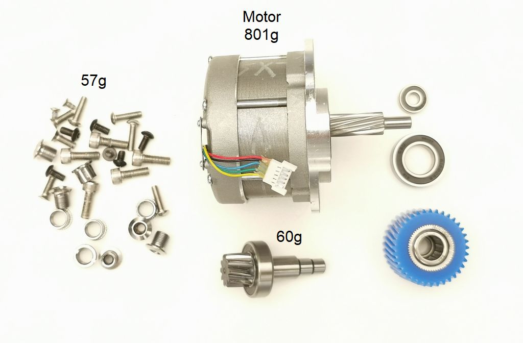

В состав промежуточного вала входит:
- Сам промежуточный вал;
- Подшипник промежуточного вала (предназначенный для работ на высоких скоростях) - RLT 608RS;
   Задача промежуточного вала передать вращение от внутреннего моторчика (через синюю шестерню - фривил) на венец маховика.
Как и любая косозубая пара  - промежуточный вал требователен к чистоте и количеству смазки. В случае образования люфтов или работе в грязной среде косозубая передача промежуточного вала разбивается, что однако не сильно сказывается на работоспособности двигателя Tongsheng TSDZ2 в целом.
В процессе работы узла передачи немного черной смазки просачивается с венца маховика и попадает через пром.вал на синюю шестерню:
   Это абсолютно нормально – паниковать не стоит! Ну, может быть аккуратно, убрать просочившуюся смазку при межсезонном ТО. Случаев поломки промежуточного вала зафиксировано  - не было...

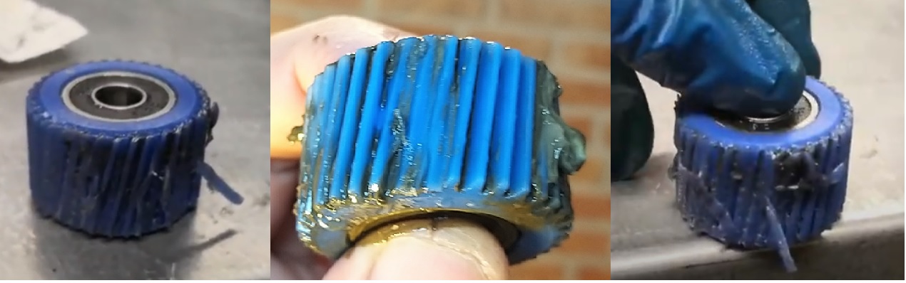

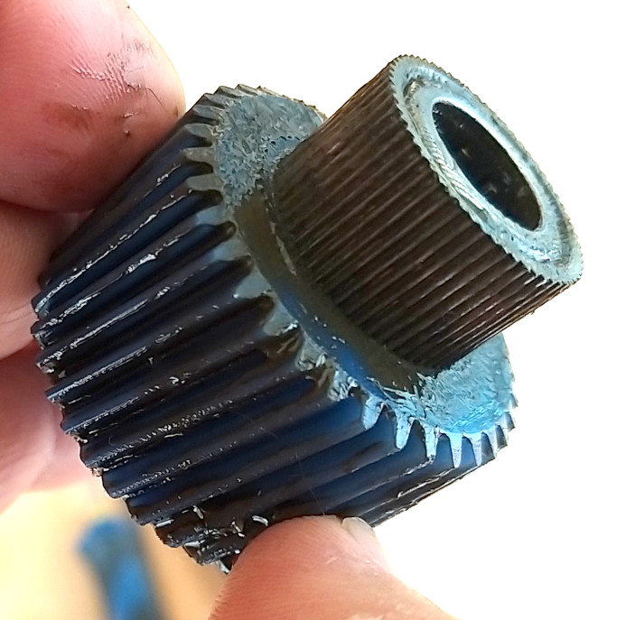

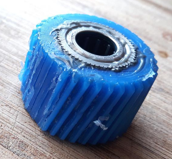

Чего нельзя сказать о СИНЕЙ ШЕСТЕРНЕ.

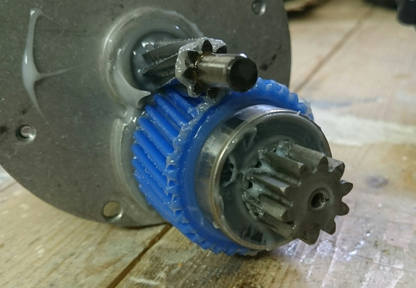

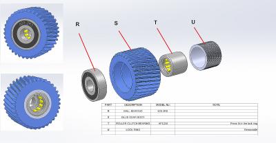

   СИНЯЯ ШЕСТЕРНЯ.

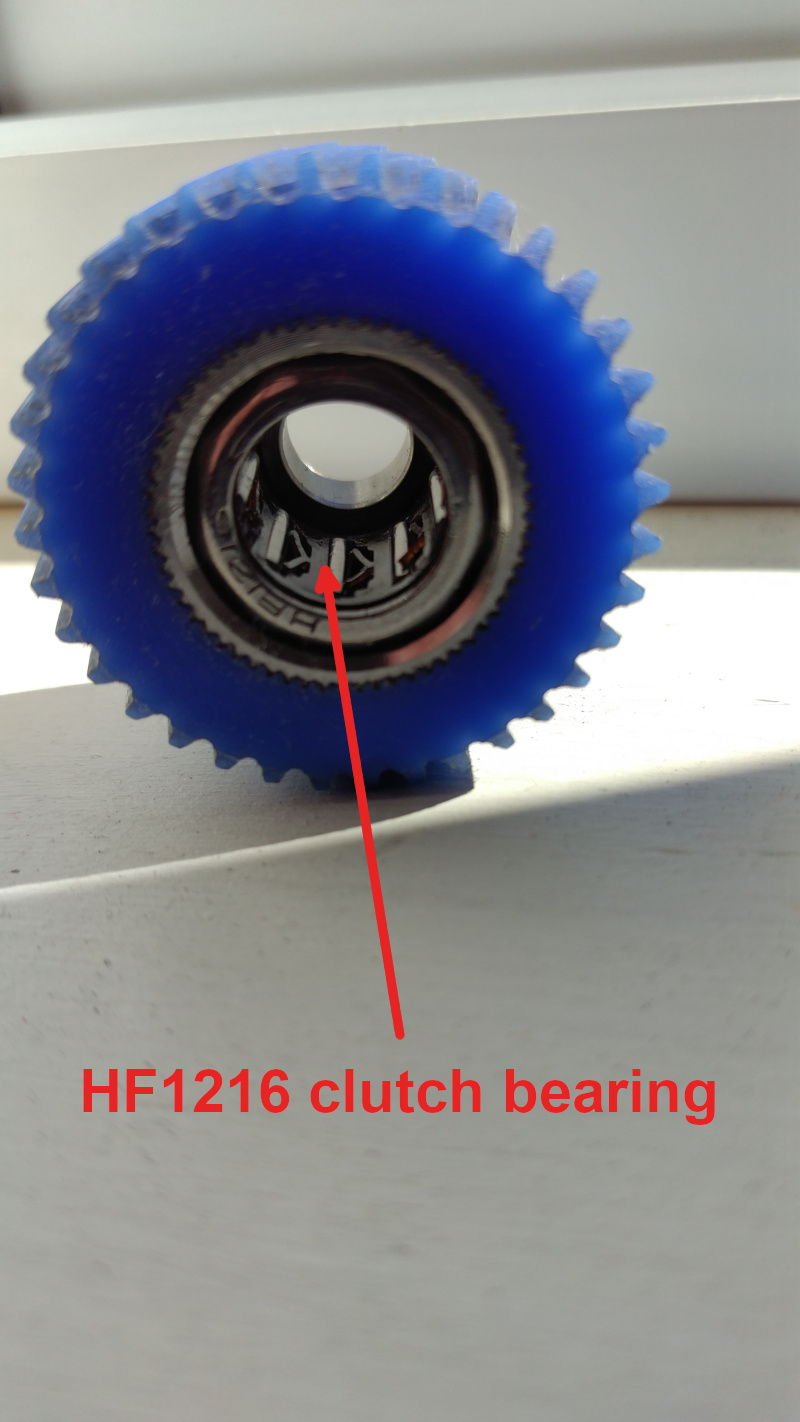

   Вот мы и подошли к СИНЕЙ шестерне. Синяя шестерня – это фривил, муфта свободного хода или обгонная муфта. Синяя шестерня работает совместно с промежуточным валом. Исправная синяя шестерня передает момент вращения моторчика на промежуточный вал и не должна работать, когда мотор выключен. Строго говоря, как вы уже могли понять - синяя шестерня представляет собой совокупность узлов:
И состоит из:
- Непосредственно сама синяя шестерня из нейлона/латуни: HF1216-609 RS на 37зубов;
- Игольчатый подшипник - обгонная муфта внутри синей шестерни - HF1216 NBS (ISB) *INA·12x18x16/);
- Подшипник внутри синей шестерни- RLT 609 2RS;
   Причин выхода из строя СИНЕЙ шестерни много:
- Чрезмерное увлечение "мопедным" режимом работы, не рассчитанным для TSDZ2;
- Повышенный вес жирного наездника при езде в крутую горку, зачастую на моторе без помощи педалей;
- Отсутствие датчиков тормоза на тормозных ручках, как следствие торможение при работающем двигателе; :fool:
- Неизбежность износа, как конструктивная особенность TSDZ2;  :ireful:
   Характерный признак выхода из строя узла синей шестерни – вращение внутреннего электромоторчика при полном отсутствии вращения ведущей звезды, сопровождающийся характерным высоким звуком "шуруповерта". Если вы обнаружите, что движочек быстро вращается внутри, но не в состоянии должным образом передать мощность на звездочку, например, когда вы нажимаете на педали при запуске и начинаете слышать странный шум, чувствуя нехватку мощности двигателя на звезде, а двигатель работает на очень высоких скоростях ваша синяя передача, вероятно, повреждена. Причиной может быть износ игольчатого подшипника HF1216 внутри синей шестерни, или износ/срезание зубов на самой шестерне:
   Т.к. СИНЯЯ шестерня имеет роликовую муфту, изготовленную из подшипника HF1216 и металлической шлицевой оболочки - роликовая муфта может проскальзывать. Бывает, что  смазка со слишком обильно смазанных шестерен (или разжижение смазки вследствие высоких температур) может просочиться к обгонной муфте внутри синей шестерни, вызывая проскальзывание. В таком случае необходимо разобрать узел и удалить лишнюю смазку.
   Иногда, при частой езде под мотором, синяя шестерня "закисает", не выходя из зацепления с промежуточным валом моторчика, вызывая затруднение педалированию при отключенном электропитании. Симптомы довольно забавные: при отключенном электропитании вы начинаете крутить педали, но чувствуете что это довольно тяжело...Еще бы! - ведь помимо педалей из-за "залипания" внутреннего фривила вам приходиться прилагать усилие для кручения всей внутрянки моторчика. Лечится это "сбросом залипшего фривила" путем проворота педали на один-полоборота НАЗАД, если позволяет трансмиссия велосипеда. После этого обычно, "легкость" хода восстанавливается.
Про надежность этого узла сломано немало копий, однако все сводиться к одному:
СИНЮЮ шестерню необходимо иметь в ЗИП, ибо рано или поздно этот узел выйдет из строя.
:exactly:
Иностранные мальчики пишут:
"На моем двигателе TSDZ2 все еще оригинально, и теперь он работал 5000Km голубые Шестеренки до сих пор там."
"Я заменил, может быть, 10 синих передач до сих пор на 4 ebikes, которые у меня есть, и всегда это выходило из строя после того, как я тормозил с работающим двигателем (и у меня не было никаких датчиков тормоза, установленных в то время) или недавно, когда цепь внезапно заблокировала цепное кольцо - что-то тормозило бы в этой ситуации, если бы не синяя передача.

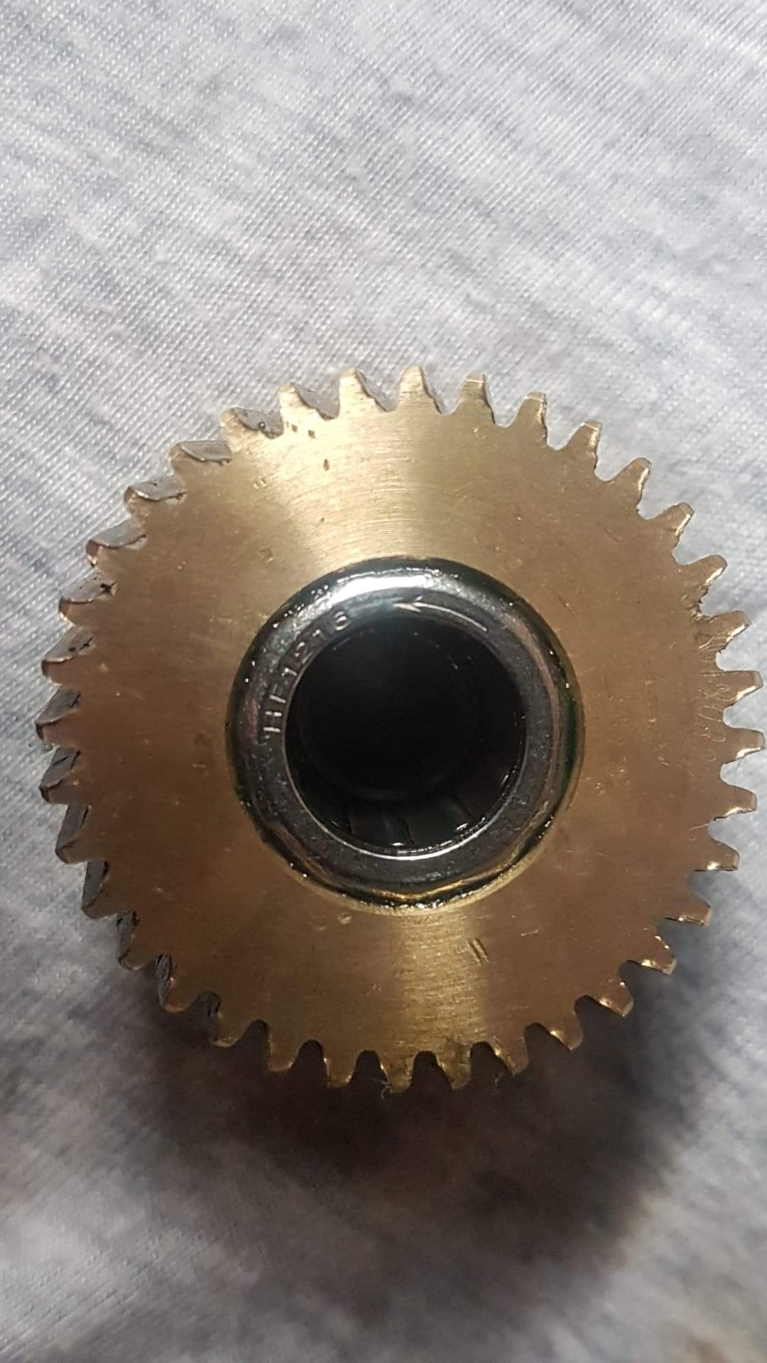

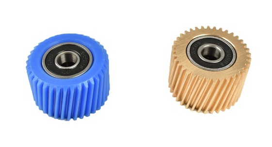

   Можно, конечно заменить СИНЮЮ нейлоновую шестерню на ЛАТУННУЮ, однако тут появляется другая проблема – износ НЕЗАМЕНЯЕМОГО первичного вала двигателя с риском его поломки (ведь теперь он не может так просто срезать зубья шестерни в случае перегрузки), и тем не менее все равно происходящий процесс износа зубьев теперь уже латунной шестерни:
  Оказывается, латунная шестерня - это не такая уж и хорошая идея. Мне кажется, что следует смириться и принять тот факт, что:
СИНЯЯ ШЕСТЕРНЯ - ЭТО НЕ ПРОБЛЕМА, А ОСОБЕННОСТЬ TSDZ2.
:exactly:
Если вы разберете дорогие двигатели Bosch CX или Bafang - вы все равно найдете нейлоновую шестерню внутри.
:-D
Один иностранный мальчик написал:
"Если вы меняете свою синюю шестерню на  латунную, вы можете уничтожить что-то более дорогое внутри двигателя, например подшипник сцепления или вещи, которые труднее заменить. Мой вал действительно уже "потек" = вал через 200 км с металлической шестерней был довольно огромным нечленораздельным в районе подшипника... и, следовательно, ИМО _ также приходит к этому мучительному звуку, который периодически возникает-ev. качаются здесь какие-то вибрации для резонанса. Я рекомендую  воздержаться от металлической шестерни."
"Очень маленькая шестерня на двигателе, имеет 8 зубцов, а большая пластиковая шестерня имеет 37 зубцов. Если оба сделаны из металла, что, по вашему мнению, изнашивается первым, 37или 8 зубьев? Если вы сказали, что 8 зуб, то вы правы, он фактически изнашивается в 5 раз раньше, чем 37 зуб. Что ж, это действительно отстой, потому что маленькая шестерня постоянно прикреплена к двигателю. Таким образом, вам придется заменить двигатель 5 раз, прежде чем вы изнашиваете шестерню с 37 зубьями. Я бы предпочел заменить шестерню с 37 зубьями, которая намного дешевле, поэтому ее делают из нейлонового пластика."

Замена и смазка синей шестерни.
   Замена синей шестерни достаточно проста и может быть выполнена БЕЗ СНЯТИЯ Tongsheng TSDZ2  с вашего велосипеда. Для этого достаточно снять левую педаль, открутить гайку, пластину крепления мотора и снять защитную крышку двигателя. Вы получите доступ к замене внутреннего моторчика, синей шестерни и промежуточного вала.
Видео. Снятие моторчика, ремонт замена и обслуживание СИНЕЙ шестерни: https://www.youtube.com/watch?v=CTbDKN2GzNE
Регулярно смазывайте синюю шестерню СНАРУЖИ. Руководство Tongsheng TSDZ2 рекомендует смазку для нейлоновой шестерни FT-EM50L (MOLYKOTE® EM50L).
   Белая литиевая смазка, которую Tongsheng TSDZ2  использует на первичном редукторе, недостаточно вязкая и имеет тенденцию легко сбрасываться с нейлоновой шестерни при тысячах оборотов в минуту, на которых работает первичный редуктор. Заводская смазка высыхает и перестает быть липкой через несколько лет. Смазка Mobilgrease 28 — гораздо более правильное решение, так как в него добавлено немного глины, чтобы сгустить смазку и сохранить ее прилипание к шестерням, даже когда они вращаются очень быстро. В качестве альтернативы также можно использовать Mobil Mobilith SHC 220 Grease или Mobil Mobilith SHC 100 на основе полиальфаолефинов с глинистым загустителем, специально разработанным для шестерен электродвигателей.
   В случае проскальзывания или закисания игольчатого подшипника HF1216 внутри синей шестерни - смажьте роликовое сцепление чем-то вроде жиденького спрея WD40, иногда это решает проблему. При профилактике можно капнуть внутрь пару капель синтетического масла:

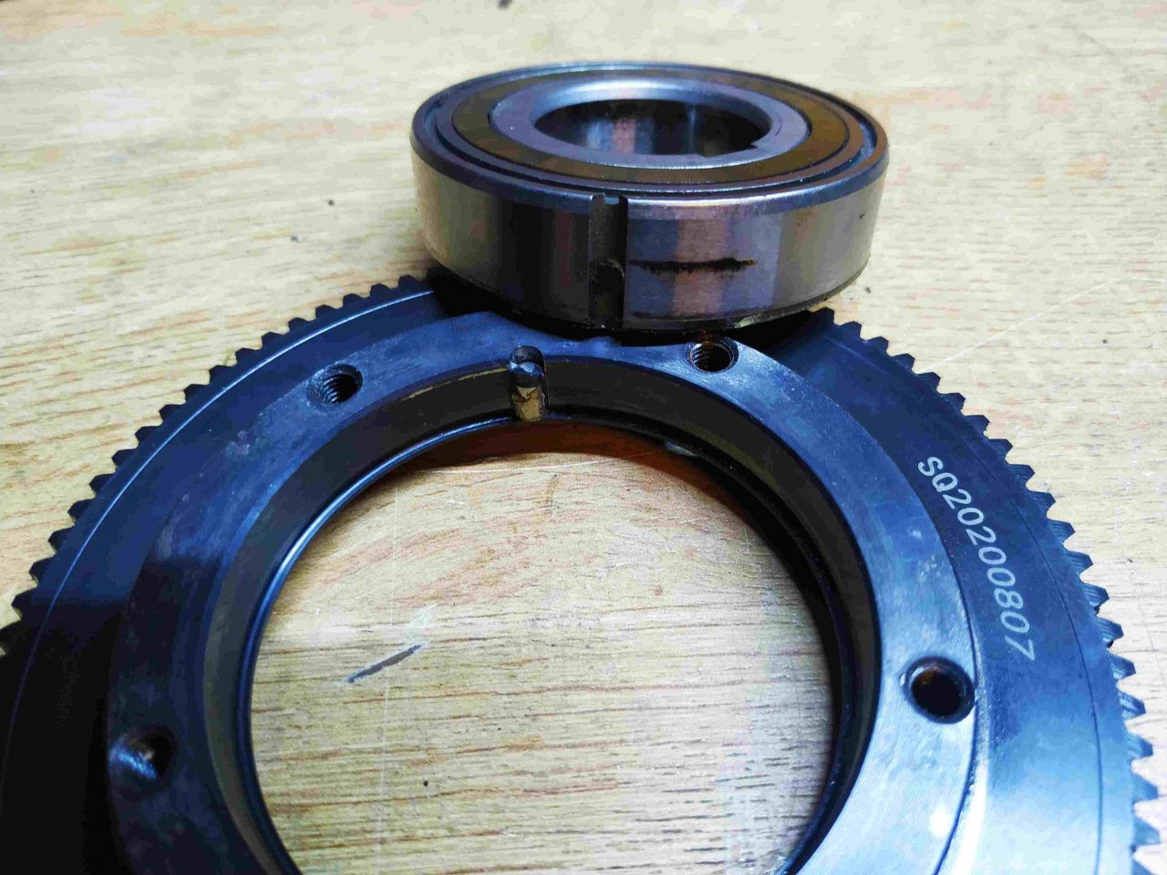

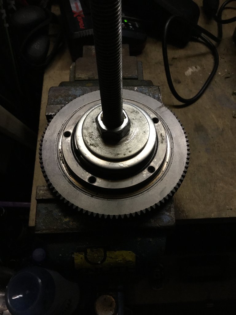

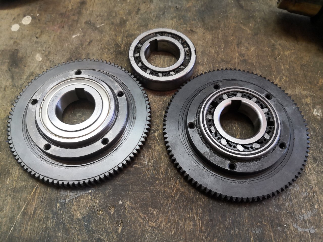

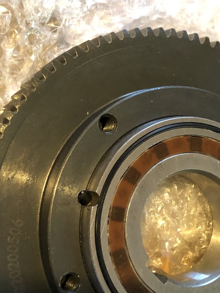

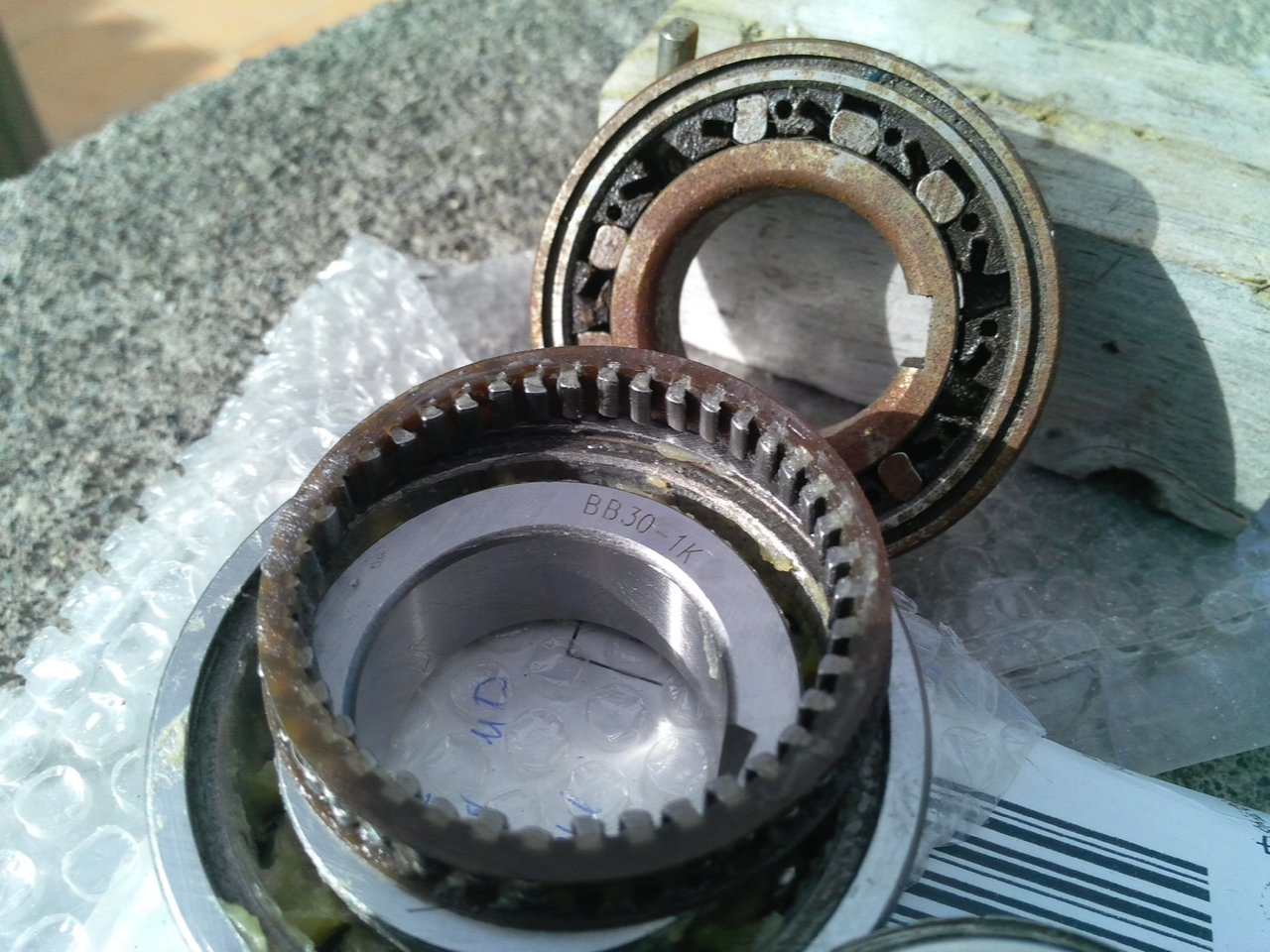

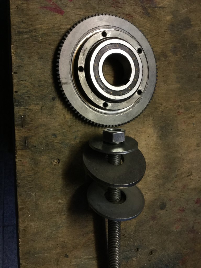

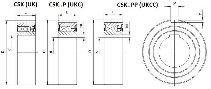

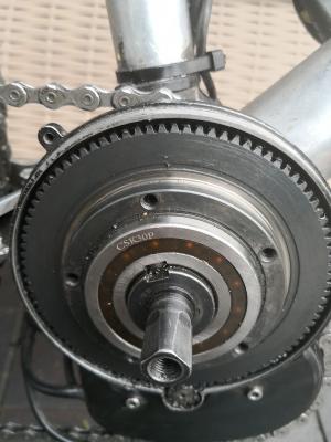

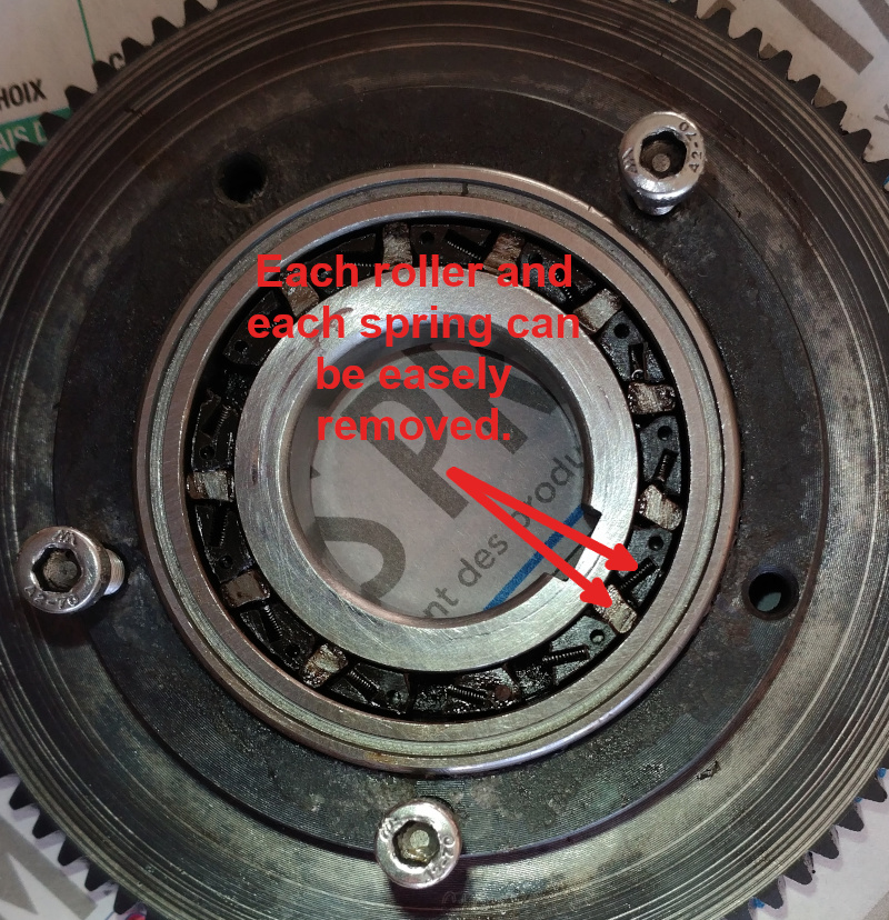

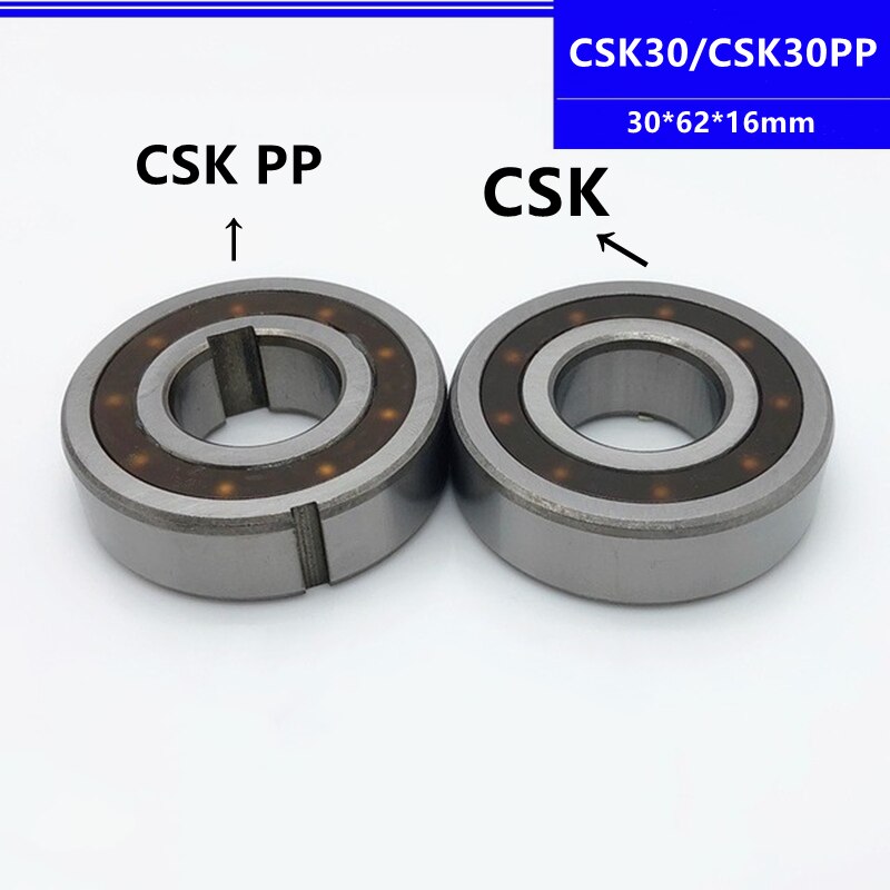

Обгонная муфта CSK30P
   Вот мы и подошли к ВТОРОМУ фривилу нашего мотора - ОБГОННОЙ МУФТЕ CSK30P.
   Обгонная муфта работает совместно с педалями и торк-сенсором. Именно она позволяет вам крутя педали передавать усилие на трансмиссию вашего велосипеда и ТОРК-СЕНСОР.
Итак, муфта...

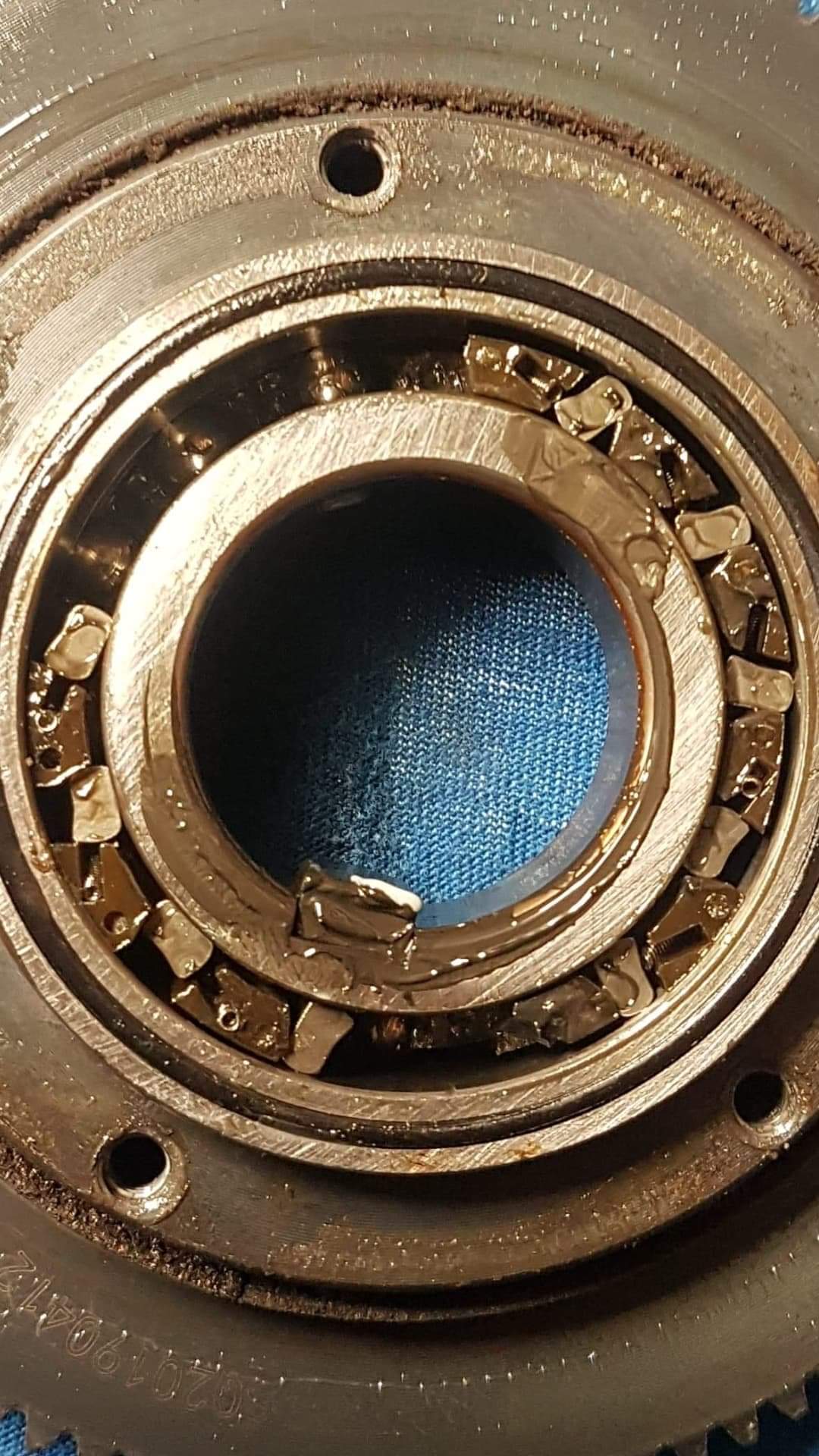

   Подшипник обгонной муфты CSK30P используется в качестве муфты свободного хода/ блокировки обратного хода. Подшипник свободного хода характеризуются своей способностью вращаться только в одном направлении и передавать крутящий момент без люфта. Они поставляются заполненными смазкой и не требуют особого ухода. Смазывать муфту не нужно, т.к. муфта поставляется смазанной на весь срок службы. В зависимости от конструктива и производителя муфты, под пылезащитным кольцом располагаются 26-30 подпружиненных собачек, которые в исходном положении не мешают вращению в одну сторону, а при попытке проворота в другую сторону упираются, препятствуя вращению:
   Думаю, вы обратили внимание на ключевое слово: "пылезащитное кольцо"?  :pardon:
Внимание любителям мыть электровелосипед керхером!
  Именно "пылезащитное кольцо", а не влагозащитное! Это означает что конструкция обгонной муфты не рассчитана на сколь либо серьезное попадание воды внутрь, и уж тем более сохранение работоспособности после длительного пребывания во влажной среде. После влажной ванны муфта представляет собой весьма жалкое зрелище:
Старайтесь содержать узел обгонной муфты сухим и в чистоте. При должном уходе можно продлить время эксплуатации до 5000км и более.
  Кстати:
Если у вас нет в наличии запасной муфты вы, хохмы ради, можете заварить старую, получив, таким образом, забавную модификацию TSDZ2 "COASTER BRAKE" с ножным тормозом:

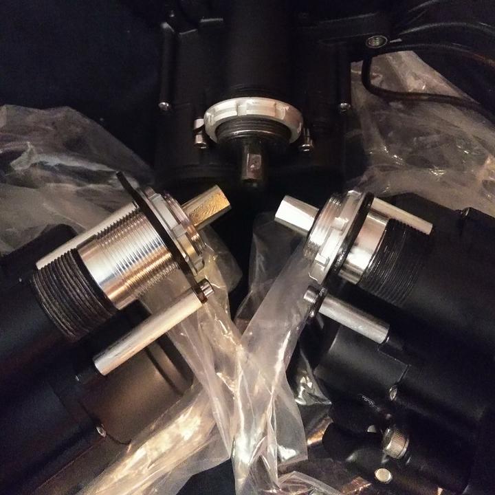

ОНА ОДНА, НО РАЗНОВИДНОСТЕЙ ИХ МНОГО – КАКАЯ МУФТА СДЮЖИТ ДАЛЬНЮЮ ДОРОГУ?
Для справки:
   Проблема с подшипником свободного хода (муфтой CSK30P) заключается не только в сомнительном китайском качестве материала. Согласно спецификации, эта муфта CSK30P предназначена только для усилия до 110Nm. Независимо от производителя, даже от Stieber или SKF. Применяемая муфта CSK30P явно не подходит для работы в этом узле. Ее принципиальный конструктив не тянет подобного рода постоянные усилия адского педалирования. Такие муфты  используются в стартерах мотоциклов. Т.е. только при стартах, где эта муфта работает считанные секунды. А в режиме велосипеда без ручки газа они постоянно находятся под давлением от активного педалирования велолосей. Вот потому и быстро выходят из строя.
   Обгонная муфта с паспортным усилием в 110Nm вычислительно "терпит" усилия человека массой 65кг, который  стоит на педали с шатуном в 170 мм (110Nm = 65kg * 9,81m/s²*0,17m).
:bw:
Вот так этот описывается на буржуйских форумах:
"Итак, что вы можете сделать с 110Nm? Например, можно поставить на педаль кривошипного рычага вес 65 кг. Это то, что эквивалентно примерно 110Nm."
Понимаете? Мальчик массой в 65кг, СТОЯЩИЙ на педали УЖЕ дает почти предельную нагрузку на муфту! А что будет, если он начнет активное педалирование? А если мальчик жирен, силен и прёт, чертяга, в гору?!
:pardon:
Неутешительный вывод:
РАНО ИЛИ ПОЗДНО СТОКОВАЯ МУФТА НЕПРЕМЕННО НАКРОЕТСЯ, И ВЫ НЕ СМОЖЕТЕ ПЕДАЛИРОВАТЬ.
   Справедливости ради стоит сказать, что под мотором ехать вы все-таки сможете, если конечно у вас модификация с курком.
   Значит, в ЗИП нам нужна запасная муфта.
Можно, конечно заказать аналогичную CSK30P на 110Nm у дяди Алика, да хотя бы тут:
https://aliexpress.ru/item/4001091152597.html?spm=a2g0o.detail.1000014.26.34d63694D2nBSa&gps-id=pcDetailBottomMoreOtherSeller&scm=1007.14976.188936.0&scm_id=1007.14976.188936.0&scm-url=1007.14976.188936.0&pvid=7bff454c-d2c1-45ef-943c-17ac0202fa40&_t=gps-id:pcDetailBottomMoreOtherSeller,scm-url:1007.14976.188936.0,pvid:7bff454c-d2c1-45ef-943c-17ac0202fa40,tpp_buckets:4976%230%23188936%2313_4976%232711%237538%23314_4976%233104%239652%231_4976%234052%2319568%2384_4976%233141%239887%238_21387%230%23183380%230
    А, можно заказать усиленную, на 140Nm!
В свое время я заказал усиленную муфту BB30-1K-K  с заявленной мощностью крутящего момента 140Nm - вот тут:
https://aliexpress.ru/item/32320474129.html?spm=a2g0s.9042311.0.0.264d33edxrcxQO
Для наших целей сгодиться как BB30-1K-KС так и BB30-2K-KС.
Подставив данные в приведенную выше формулу, мы получим уже не 65кг, а 85кг. Таки, это уже разница!
   Муфты имеют три разновидности в зависимости от типа посадки:
- Серия CSK (CSK30) - не имеет шпоночных пазов, фиксирование происходит методом тугой посадки - этот тип муфты нам НЕ подходит!  :-\.
- Серия CSK..P (CSK30 P, BB30-1K-KС) - имеет шпоночный паз на внутреннем кольце (обойме).
- Серия CSK..PP (CSK30 PP, BB30-2K-KС) - имеет шпоночный паз на внутреннем и наружном кольце.
Размеры всех трех модификаций одинаковы:
D=62mm;
D=30mm;
L=16mm;
B=8mm;
t=2mm;
b1=6mm;
t1=2mm;
В CSK30 P CSK30 PP упорные кулачки выполнены в форме 8 (восьмерки).
В BB30-1K использованы клиновидные зажимы, которые не вращаются. И в целом больше зажимных элементов. Предположительно, этот подшипник также имеет лучшие характеристики хода проворачивания.
Аналоги муфты CSK30P разных производителей и примерное усилие проворачивания (Nm):
CTS - UK30-2RS (138Nm);
Stieber - CSK30-2RS (140Nm);
Stieber - CSK30P (110Nm);
Tsubaki - BB30-2GD (140Nm);
SKF - FK 6206-2RS GMN (140Nm);
UKCC - UKCС30ZZ (138Nm);

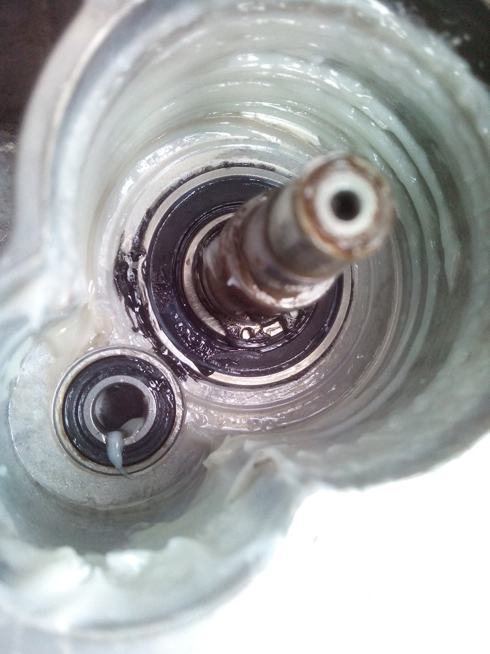

НЕИСПРАВНОСТЬ И ЗАМЕНА ОБГОННОЙ МУФТЫ CSK30P
   Муфта является еще одним "расходником", которого редко хватает на 5000км, особенно при активном педалировании. В случае выхода из строя обгонной муфты вы НЕ сможете крутить педали даже при выключенном моторе и НЕ сможете помогать мотору. Вы сможете продолжить движение только если у вас подключен курок газа, "пердящим паром" со скоростью 20-25 км/ч, рискуя перегреть моторчик. Основные симптомы неисправности обгонной муфты CSK30P – это "провал" педали при резком нажатии.
Как выглядит эта неисправность при полностью изношенной муфте можно посмотреть тут:
ВИДЕО
https://www.youtube.com/watch?v=PWlz4xw3pI8
    Обратимся к опыту зарубежных мальчиков, кому "посчастливилось" столкнуться с этой неисправностью:
"У моего двигателя после 2500 км также вращается свободный ход. Я по незнанию поначалу тоже слишком напрягал его, вставал на педали, при подъеме на полную катушку. Новый запас муфты (BB30-1K-K) у меня уже есть, как идет обмен, я тоже знаю."

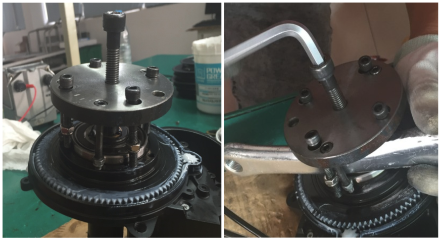

   Для замены обгонной муфты необходимо снять правую педаль, звезду, и маховик. Затем, сняв стопорное кольцо выпрессовать старую муфту. Особо рисковым способом, старая муфта выпрессовывается, при помощи маховика и гаечного ключа методом "обратной выжимки":
Можно приспособить хитрый съемник:
ФОТО
   Но лучше все же, во избежание повреждения хрупкого ТОРКСЕНСОРА снять маховик, и произвести замену подшипника отдельно от корпуса мотора.
Кстати:
   Данные серии обгонных муфт с расклинивающими сухарями конструктивно являются самонесущими, т.е. не требуют дополнительной установки подшипников. Однако от  качества посадки муфты зависит совокупный люфт системы. Поэтому, мы настоятельно советуем ВАМ производить замену муфты на снятом маховике, дабы добиться максимально точной посадки!
:wow:

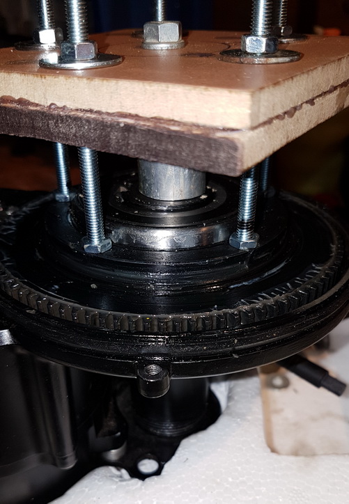

После замены новая муфта запрессовывается:
Или вклеивается при помощи спец клея для подшипников LOCTITE-603 :
:eureka:
Можно приобрести обгонную муфту CSK30PP или BB30-2K-K (с выемкой под шпонку):
Видео разборки и замены муфты:
https://www.youtube.com/watch?v=u-SY0rGMEMo
Остальные видео, думаю, сможете найти самостоятельно.
Кстати.
Теперь, ВЫ знаете: если кривошип(педали) проскальзывает при резком нажатии на педаль, то это неисправна обгонная муфта CSK30P, если двигатель завывает и нет привода, то скорей всего дело в синей шестерне.
:ку:

Цитата: viziri от 01 Фев. 2022 в 15:34На 2020г. есть 3 разных версии двигателя:
Версия 1 имеет прямое зубчатое соединение;
Версия 2 претерпела некоторые механические изменения, в том числе наклонные зубчатые передачи, нижний кронштейн был немного изменен, торк-сенсор имеет только 1 шарикоподшипник с левой стороны, для этого втулка датчика крутящего момента имеет с обеих сторон с игольчатый подшипник. Версия 1 и 2 имеет каденс 70-90 об/мин;
Версия 3 не была механически изменена относительно версии 2, но у него есть измененный контроллер, который позволяет получить значительно более высокую каденцию. Этот контроллер больше не может использоваться с программным обеспечением с открытым исходным кодом, потому что установлен другой микроконтроллер, работает немного тише при высокой каденции и поддерживает почти 100-120 об/мин.

Цитата: Alar2 от 08 Март 2022 в 19:36Как либо возможно по маркировке на двигателе ( без вскрытия пациента) определить  какой он версии ?
Спрашиваю потому ,что есть возможность дёшево купить второй двигатель в минимальной комплектации на роль запасного донора.
Добдень!
Честно – не знаю, что ВАМ посоветовать...

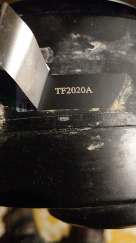

Если рассуждать логически, из имеющихся вводных, то получается, что в версии TONGSHENG TSDZ2 на 36V, которую ВАМ предлагают, установлен моторчик на 36V и контроллер, запрограммированный на 36V. Вдобавок, этот контроллер имеет 6-ти пиновый разъем, что не позволит ВАМ так просто задействовать курок газа, правильно? Т.е. сразу запитать предлагаемый TONGSHENG TSDZ2 от 48V, без перепрошивки – увы! не получиться. Для перепрошивки TONGSHENG TSDZ2 необходимы спец.знания и оборудования которого у ВАС нет. В случае, если предлагаемая ВАМ версия TSDZ2 имеет еще и контроллер НОВОГО образца, требующий иного оборудования для перепрошивки и саму прошивку, которую вроде как толком еще никто не крякнул, становиться понятно вся авантюра данной сделки. Узнать тип контроллера без вскрытия мотора  - не представляется возможным, хотя вроде как, можно отодрать этикетку, и под ней узреть истину.
Двигатель с апреля 2020 года с новым контроллером:
Двигатель со старым контроллером:

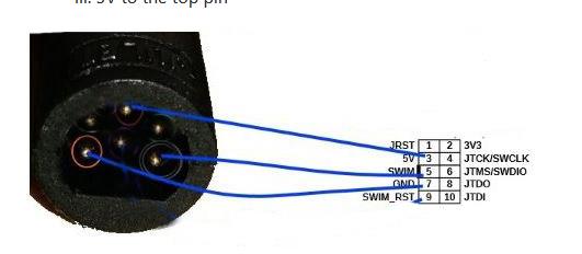

Есть еще один способ определения типа установленного контроллера.
Версию 2020г. можно определить, если померить напряжение на SWIM PIN.
Для этого надо подать напряжение на TONGSHENG TSDZ2 и при выключенном двигателе, измерьте напряжение на контакте SWIM.
Старый контроллер имеет напряжение на контакте SWIM - 5 В
Новый контроллер имеет напряжение на контакте SWIM - 0 В
Вроде так.  :bn:

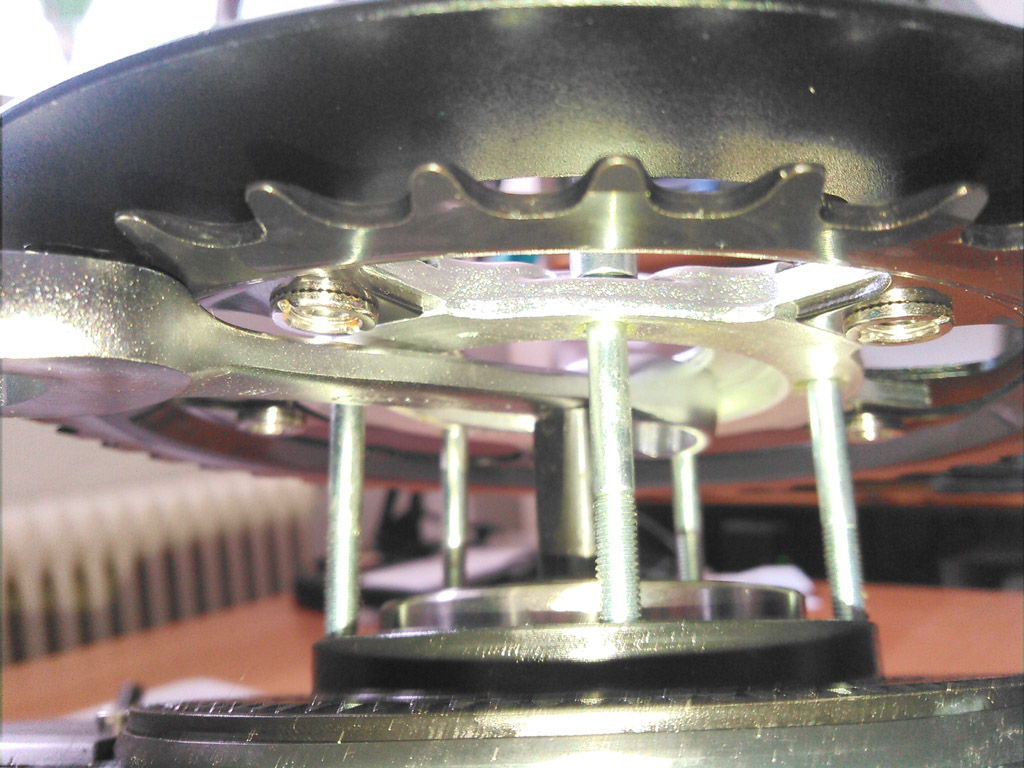

НЕМНОГО О ЗВЕЗДАХ...
   "Звездный узел" представляет собой классическую систему состоящую из адаптера BCD-110 крепящегося к маховику посредством пяти болтов М5, ведомой зубчатой звезды на 42Т, и защитного кольца.
   Если вас не устраивает стоковая звезда на 42 зуба рекомендованная для 26", вы можете докупить и поставить 44Т для 24" или 52Т для 20" колес. А, если вам хочется чего-то бОльшего, и нестандартного – к вашим услугам широчайший ассортимент звезд, устанавливаемых через адаптеры BCD-104-110-130, ограниченных только конструктивом вашей рамы. Можно урвать широкий ассортимент звезд для нашего Tongsheng TSDZ2 (34Т, 38Т, 42Т, 44Т, 52Т) с рекомендациями диаметра ваших колес:
К, примеру, вот тут на Алике: https://aliexpress.ru/item/4001269170893.html?_ga=2.164962943.1308688465.1644991795-1396860483.1644991795&item_id=4001269170893&sku_id=10000015536303523&spm=a2g39.orderlist.0.0.53cc4aa60QkE7z
Звезда 52Т установленная вместо стоковой:
Извращения при установке нестандартных звезд:
У Sram X-Sync есть звезда на 38 зубов - Narrow wide, что поможет подобрать оптимальный каденс и линию цепи.
Дополнение.
   Иногда бывают ситуации когда необходимо откорректировать линию цепи, к примеру, при установке нестандартной звезды, или просто при несовпадении:
Можно попробовать добиться вожделенной линии цепи, устанавливая звезду через проставки :
Или тупо посадить на стоковую звезду:
Можно поискать редкие модификации звезд:
:eureka:
   Вообще, выбор звезд и отношение передач – вещь достаточно индивидуальная. Если вы хотите знать какие ТТХ системы вы получите применив те или иные звезды, системы и втулки – к вашим услугам замечательный ОНЛАЙН калькулятор gear-calculator.com, ССЫЛКА:
http://www.gear-calculator.com/
Кстати.
   Кто сможет "выцарапать" тельце этой программы с возможностью запуска в виде свободно распространяющегося  EXE. файла, работающего на ПК без подключения к интернету  – будет не просто МОЛОДЕТЦ – а прославлен на весь славный портал electrotransport.ru – (да восславится ресурс сей на веки вечные!).
:wow:
  Этот простой и понятный даже начинающим калькулятор, способен ответить на самые идиотские и 100500 раз часто повторяемые вопросы (Какая у вас будет ср.скорость на каждой вашей передаче, какую звезду поставить чтобы поехать, при какой звезде у вас крякнет планетарка, и что будет если....) !!!
Этот ИНСТРУМЕНТ будет полезен не только начинающим сборщикам, но и практикующим мастерам. При расчетах каденс следует принимать в диапазоне 90-100.
К, примеру: Вот интересно, если я на свой эловел с планетаркой Shimano Inter-3 в 26" колесах вкорячу ведущую звезду на 34Т или 52Т при задней 18Т, и каденсе 90 что будет?
А, будет хрень полная! На 34Т будет превышение допустимого момента планетарной втулки  - "High Torque!", а на 52Т будет не хватать низов для "маслания" в горку:
Поэтому я поставил ведущую звезду на 44Т и не прогадал...
Почему выбираемый в калькуляторе каденс = 90?
   Все просто - Если вы используете стандартную прошивку контроллера, то стандартный блок поставляется с отсечкой мощности на 90 об/мин при полностью заряженной АКБ. Когда педали достигают 90 об/мин, помощь мотора прекращается.
Как показало время, использования расчётов с помощью этого калькулятора блестяще соответствует практическому подтверждению результатов!
:hello:

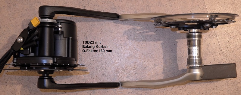

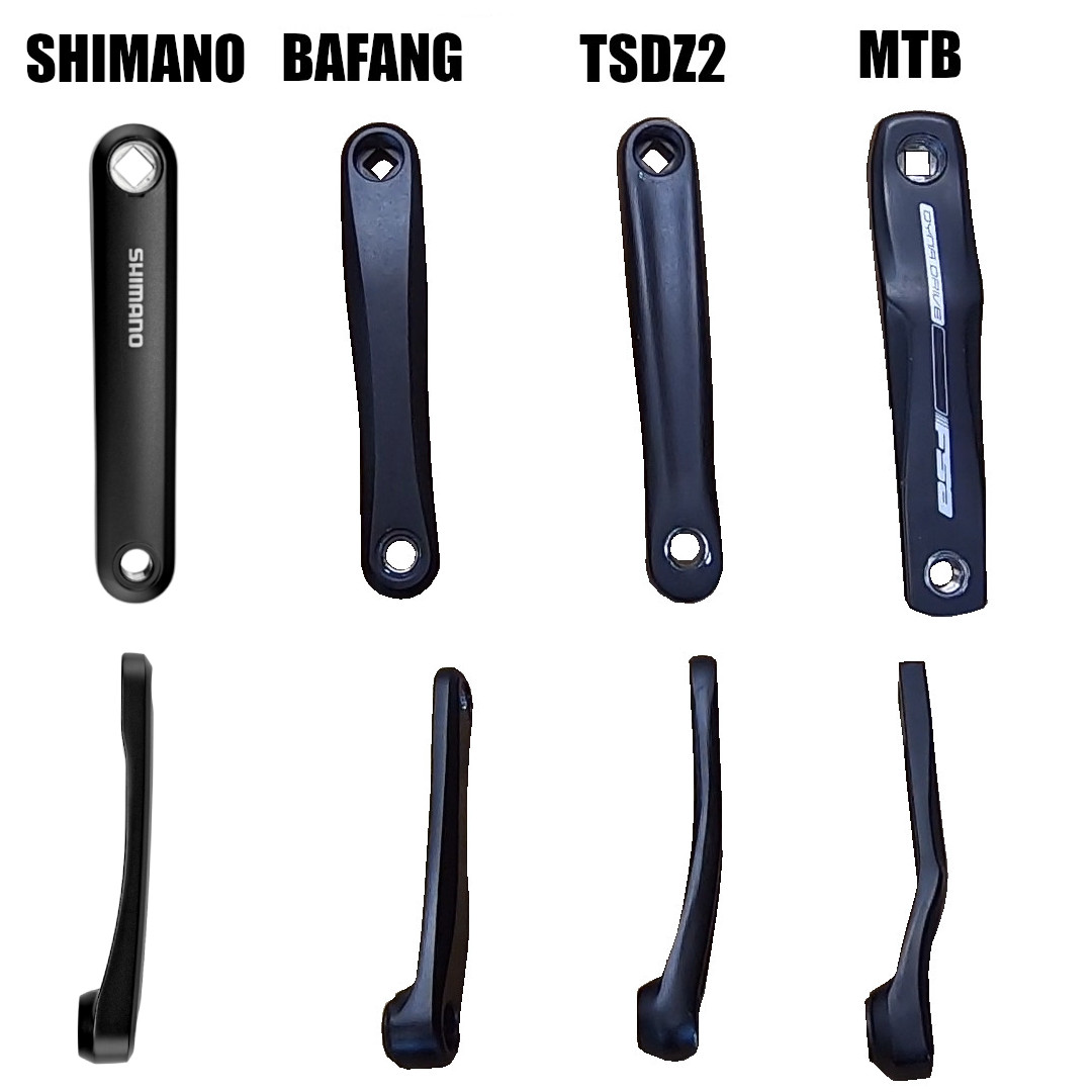

РАКОНОГИЕ ИЗ КОННИЦЫ БУДЕНОГО ИЛИ Q-ФАКТОР TONGSHENG TSDZ2

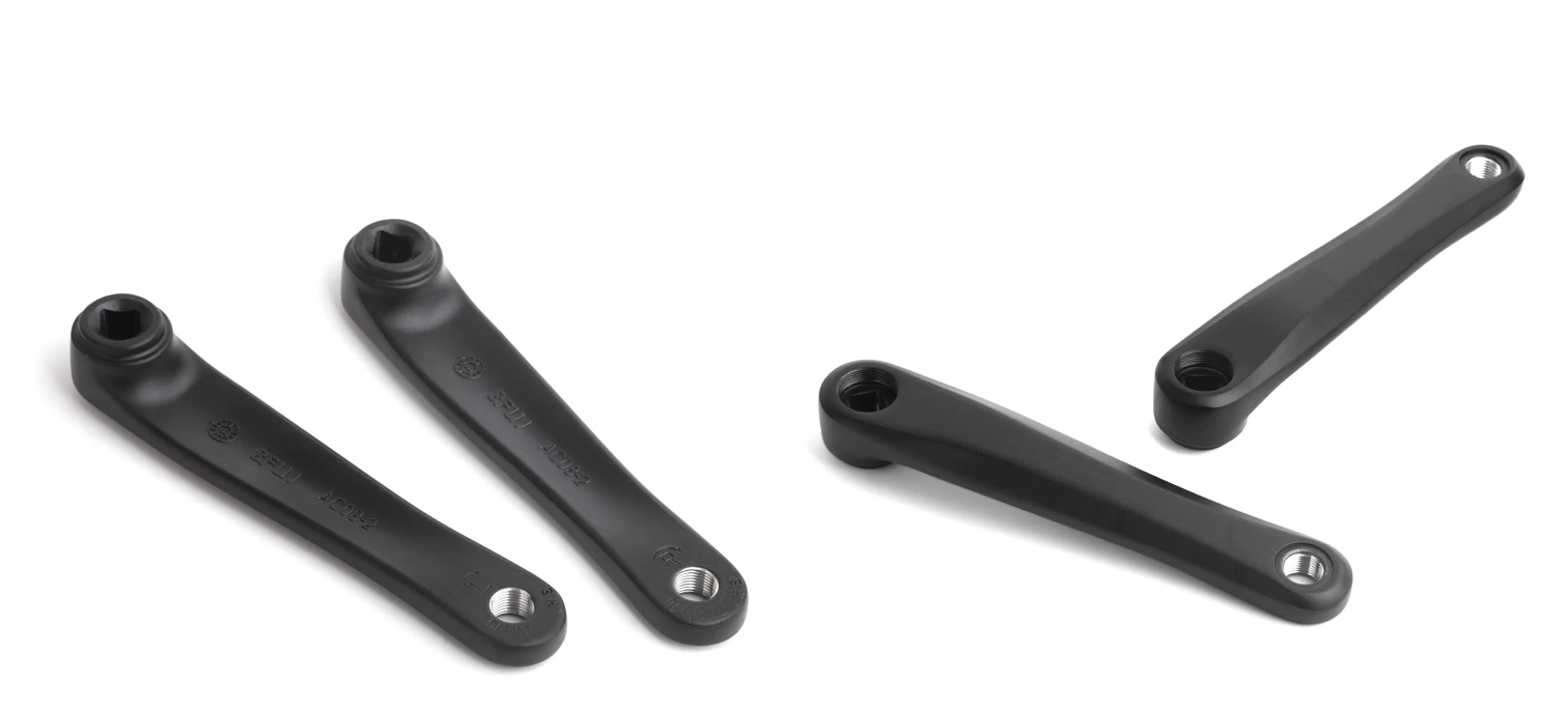

Q-ФАКТОР - это расстояние между внешними сторонами шатунов у педалей, т.е. по сути расстояние между стопами, стоящими на педалях (расстояние между правым и левым шатуном). В принципе, это важно для тех, кто много педалирует. От Q-фактора зависит нагрузка на суставы наездника. Важность этого показателя - дело индивидуальное, зависящее от массо-габаритных параметров велосипедиста и анатомических особенностей его ног и тазожопного сустава. Есть мнение, что на МТБ-системах, Q-фактор должен быть ~160-170мм, что довольно много (сидишь как кавалерист на лошади) на шоссейных около 150 и меньше. С оригинальными Tongsheng TSDZ2 кривошипами Q-ФАКТОР составляет 205-210мм, что явно больше стандарта:

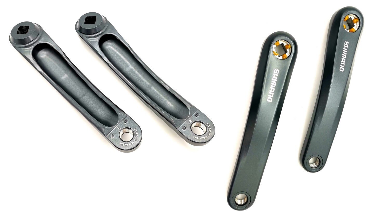

   Шатуны, Tongsheng имеют длину 170мм. В случае применения оригинальных шатунов, идущих в комплекте Q-ФАКТОР составляет 206 мм (и имеет смещение 26 мм вправо). Этот факт следует учитывать при установке двигателя как влияющий на пресловутый Chainline.
Для уменьшения Q-фактора к приемлемому значению, вместо стоковых шатунов, устанавливают шатуны от BAFANG/ Shimano, в итоге Q-ФАКТОР не превышает 180мм, и приближается к рекомендованному:
Шатуны от Bafang  "Bafang 8FUN" подходят не только для BBS01/BBS02/ Shimano E6000, но и для нашего Tongsheng TSDZ2, позволяя уменьшить Q-фактор почти на 2 см:
Эти шатуны бывают на 152 мм 170 мм 175 мм длиной.
Кстати:
   Т.к. Q-фактор более смещен в правую сторону, можно установить только ОДИН Шатун от Bafang – с левой стороны. Однако, более правильным на наш взгляд будет замена обоих шатунов.
В случае применения справа шатуна Bafang (AC08-2), а слева шатуна TSDZ2 Q-ФАКТОР составляет 193-195 мм (и имеет смещение 13-15 мм вправо).
   Алюминиевые шатуны FC-E6010 "под квадрат" от Shimano E6000, также подходят и для Tongsheng TSDZ2. Эти шатуны бывают на 170 и 175 мм:
В случае применения справа шатуна Shimano (FC-E6000 Shimano), а слева шатуна TSDZ2 Q-ФАКТОР составляет 196-199 мм (и имеет смещение 17-19 мм вправо).
Один узкоджопый иностранный мальчик, измученный Q-фактором, написал:
"Я ненавидел Q стандартной установки TSDZ2, правая педаль была слишком далеко отставлена. С правым кривошипом BB, он достаточно близок, чтобы моя нога постоянно приземлялась на педаль, и я не раздражался при вращении педалей. Я просто езжу на стандартной 42-тонной звездочке TSDZ2 с защитным кожухом, она не цепляет штанину.
Я рассматриваю возможность добавления 15-миллиметровой дистанционной прокладки на не приводную сторону, что приведет к Q-фактору 208 мм со смещением 2 мм влево.
Q-фактор также тот же самый: серьезно плохо и наклонен в правую сторону. Этот сдвиг может управляться путем заказа кривошипов с правой стороной q 0 и левой q вокруг 14-18 мм (когда вы измеряете, сделайте это с полностью установленными кривошипами запаса, потому что квадратные конусы не выполнены с точностью и могут обмануть вас, позволяя одному кривошипу монтировать выше, чем другой). Q будет ужасно на хорошо более 21 см (68 мм bb), но я считаю, что могу жить с этим."
* Рукоятки штока дешевого вида Китая но работают хорошо но не необоснованно тяжелый. Ни один из них не решает проблемы q-фактора. (Интересно, что если у вас есть правая сторона Bafang и кривошип TS с левой стороны, вы вроде бы хороши, даже если у вас будет только немного сдвига вправо, все равно это все равно намного лучше, чем идти по всем Бафан или Тонгшен с обеих сторон.
:fool:
  Менять стоковые шатуны или нет  - дело индивидуального вкуса. За несколько лет езды я привык к "лошадиной раскорячке". Да, есть некоторые неудобства, но в любом случае это не является первой необходимостью...
:ку:
