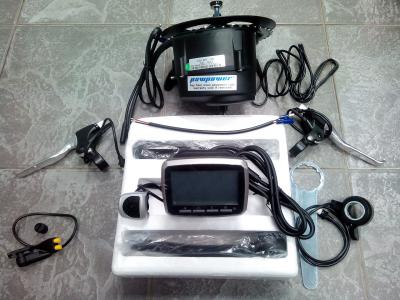

Прежде всего – подкупает относительная простота установки на большинство рам без необходимости сурового "колхозинга", усиления дропов и шокирующего вида "шахид-байка". Всё необходимое для начальной установки имеется в комплекте этого мотора.

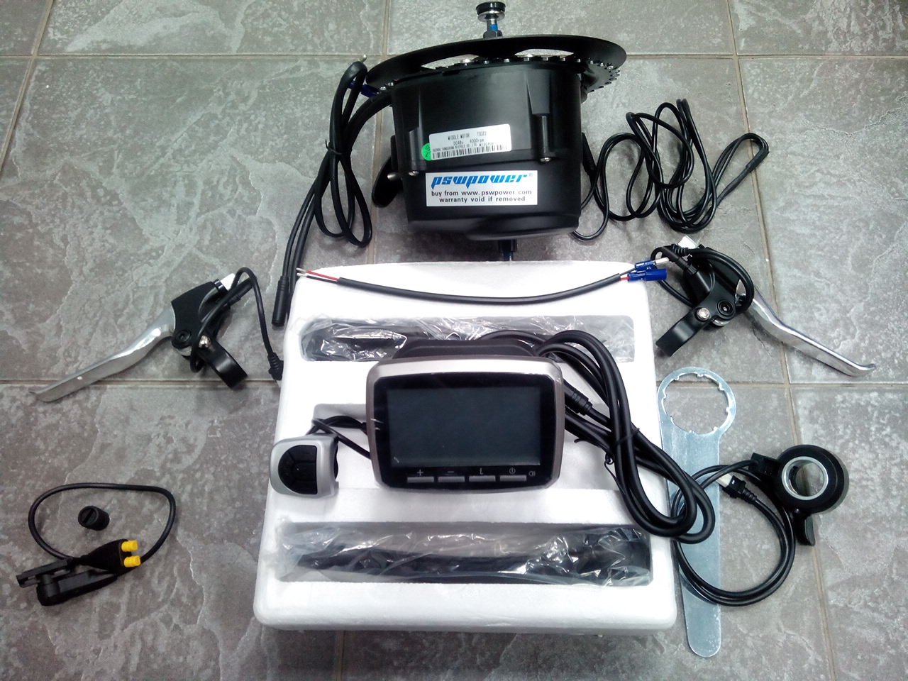

По большому счёту вам нужен собственно сам велосипед, кит-набор Tongsheng TSDZ2, и АКБ. И всё!   :dance:
Никаких лишних головняков с контроллером, проводами, совместимыми размерами вилок, перьев, петухов и пр. хреномелочью. Скорость мне не нужна, ибо что бы попасть куда-то в два раза быстрее надо ехать в два раза быстрее (и тратить энергии в 4 раза больше) а это уже не безопасные 25км/ч! Это  50км/ч требующие иного подхода, а, прищёлкнуть ластами на пятом десятке мне варик вообще не улыбается...  %-)
После анализа возможных вариантов я пришел к выводу, что полноценное сочетание мотора и трансмиссии для комфортной езды по моему маршруту – может дать недорогой кареточный двигатель Tongsheng TSDZ2.
Итак – решено! Свой эловел буду собирать на кареточнике.  :exactly:

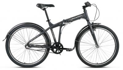

В качестве донора для городского эловела мне нужен недорогой, легкий складной велосипед с колёсами 20"-26" с планетарной втулкой, имеющий низкую раму и комфортную посадку. Складной вариант был выбран из-за необходимости компактного хранения в зимний период, ну и просто, из-за моей паталогической склонности к "складникам". Большие 26" колёса, конечно внушали опасение, но ....  :pardon:
Почему Forward tracer ?
Помимо складного варианта, планетарная втулка являлась одним из условий. Сведя все свои "хотелки" в некую табличку, круг потенциальных, а, главное доступных доноров сильно сузился.
После анализа рынка доступных компонентов и проработки концепции эловела под мои потребности было принято решение собрать эловел на основе кареточного двигателя Mid drive Tongsheng TSDZ2 48V/500W и велосипеда Forward tracer 26" 3.0. Вдобавок на тот момент времени именно этот велодонр был для нас доступен.
Краткие ТТХ донора:

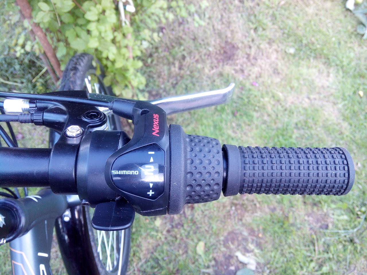

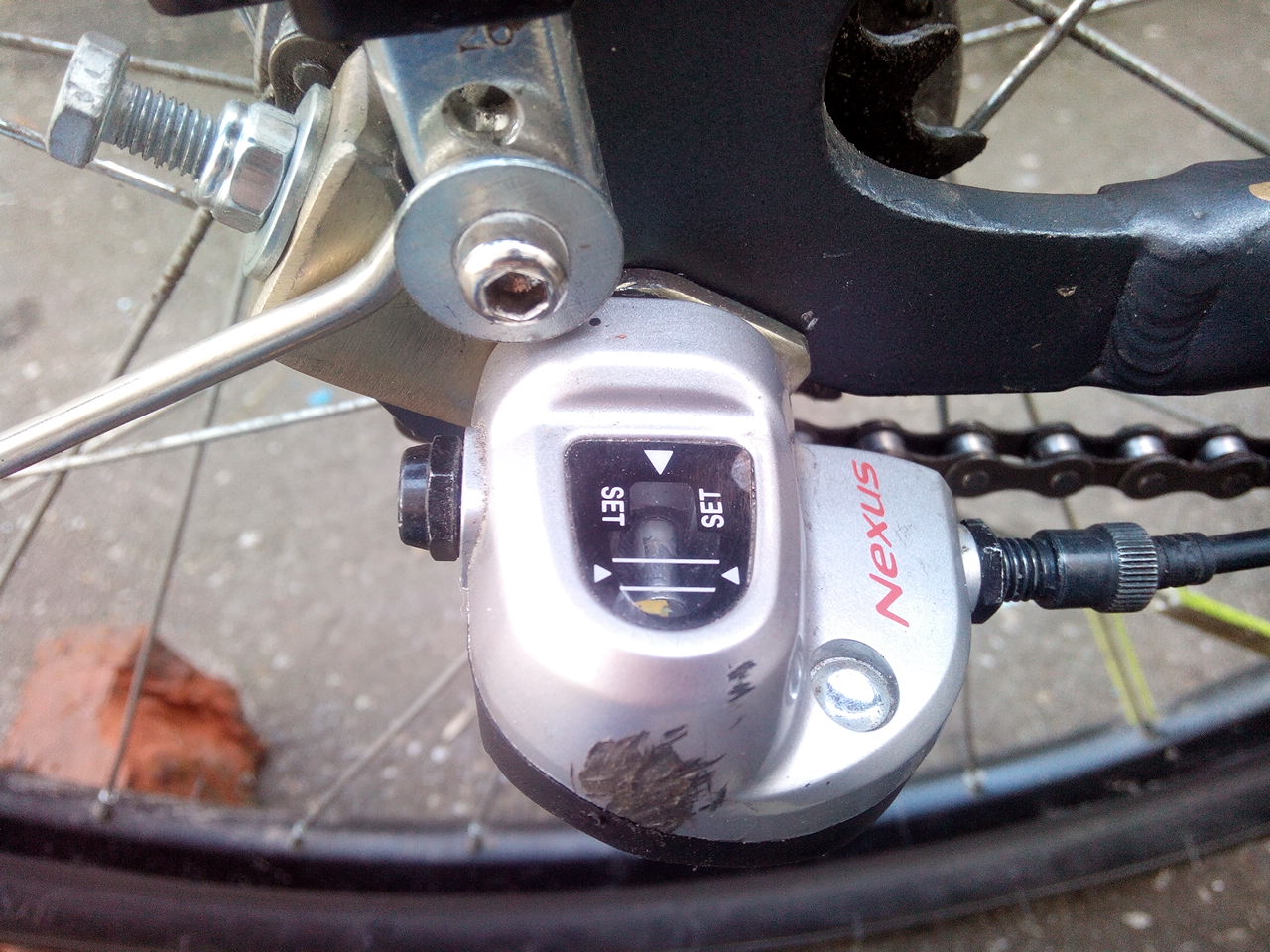

Планетарная втулка, количество скоростей – 3 (186%);
Шифтер - Вращающаяся ручка Shimano Nexus SL41;
Каретка - Kenli, картриджная на промподшипниках;
Система - FWD GS-S104, 40T, стальная;
Трещотка - Shimano Nexus, 18T

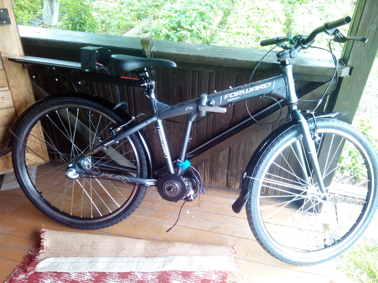

Как видно характеристики донора не то чтоб очень, так себе – середнячок... но для первого раза вполне сойдёт.  :exactly:
Подкупающая своей простотой установка TSDZ2, впоследствии обернулась проблемой, связанной с желанием получить как можно бОльший клиренс, а реализация этого решения  отходит от штатной схемы крепления мотора.
Итак, установка мотора.

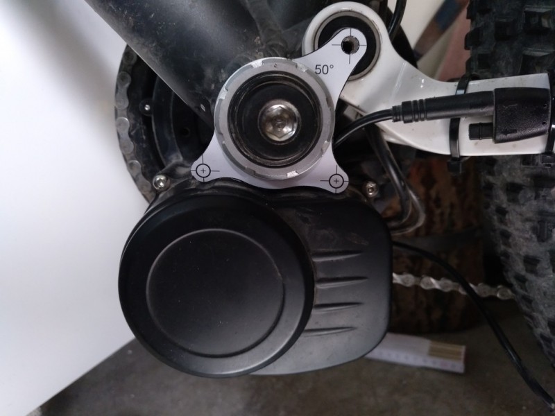

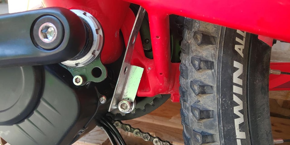

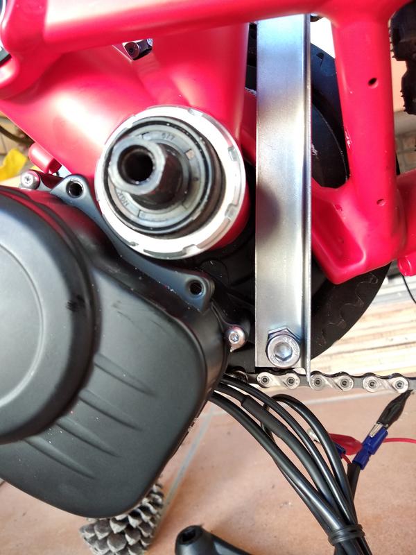

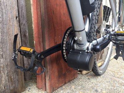

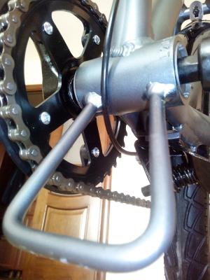

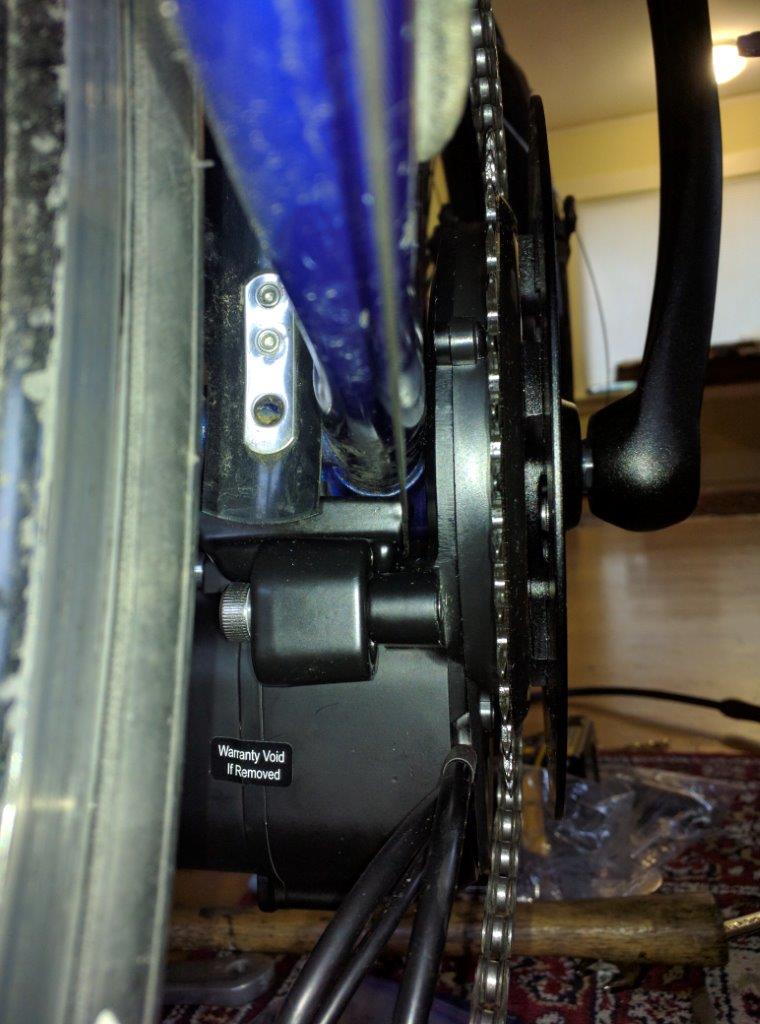

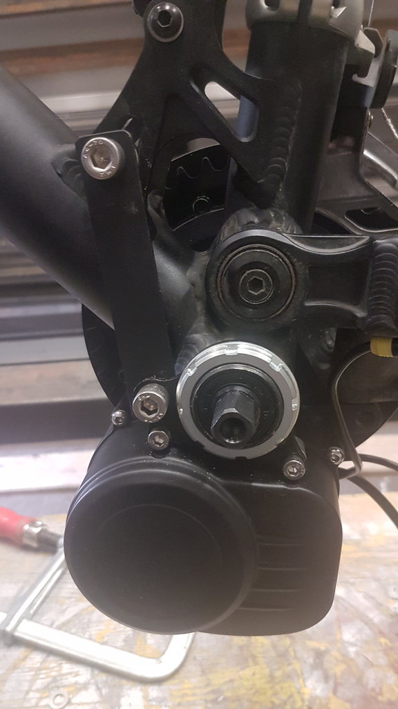

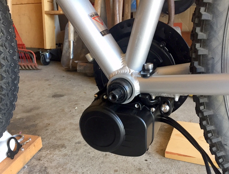

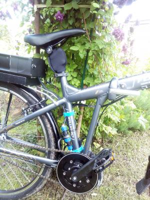

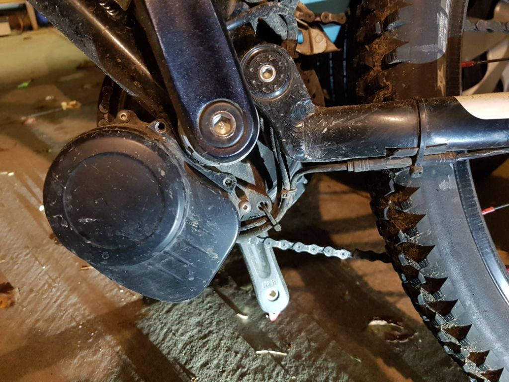

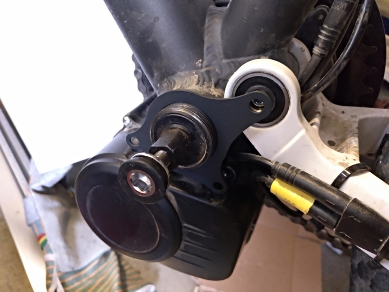

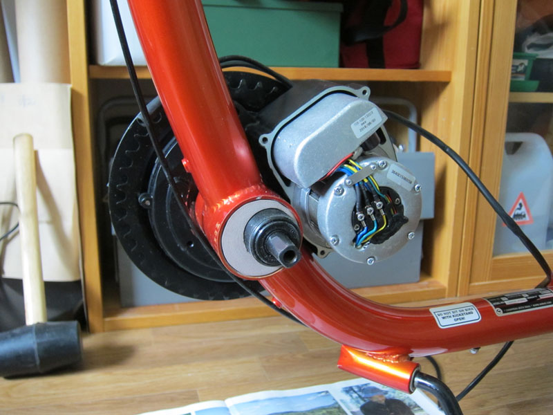

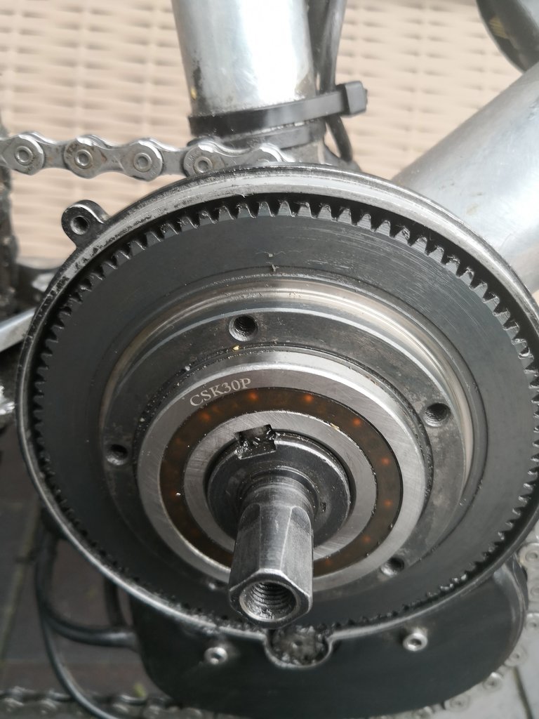

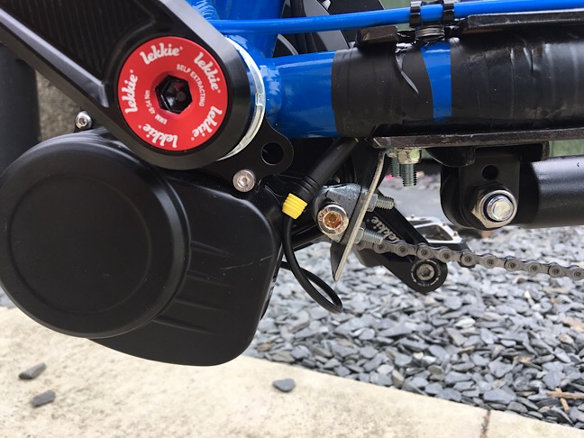

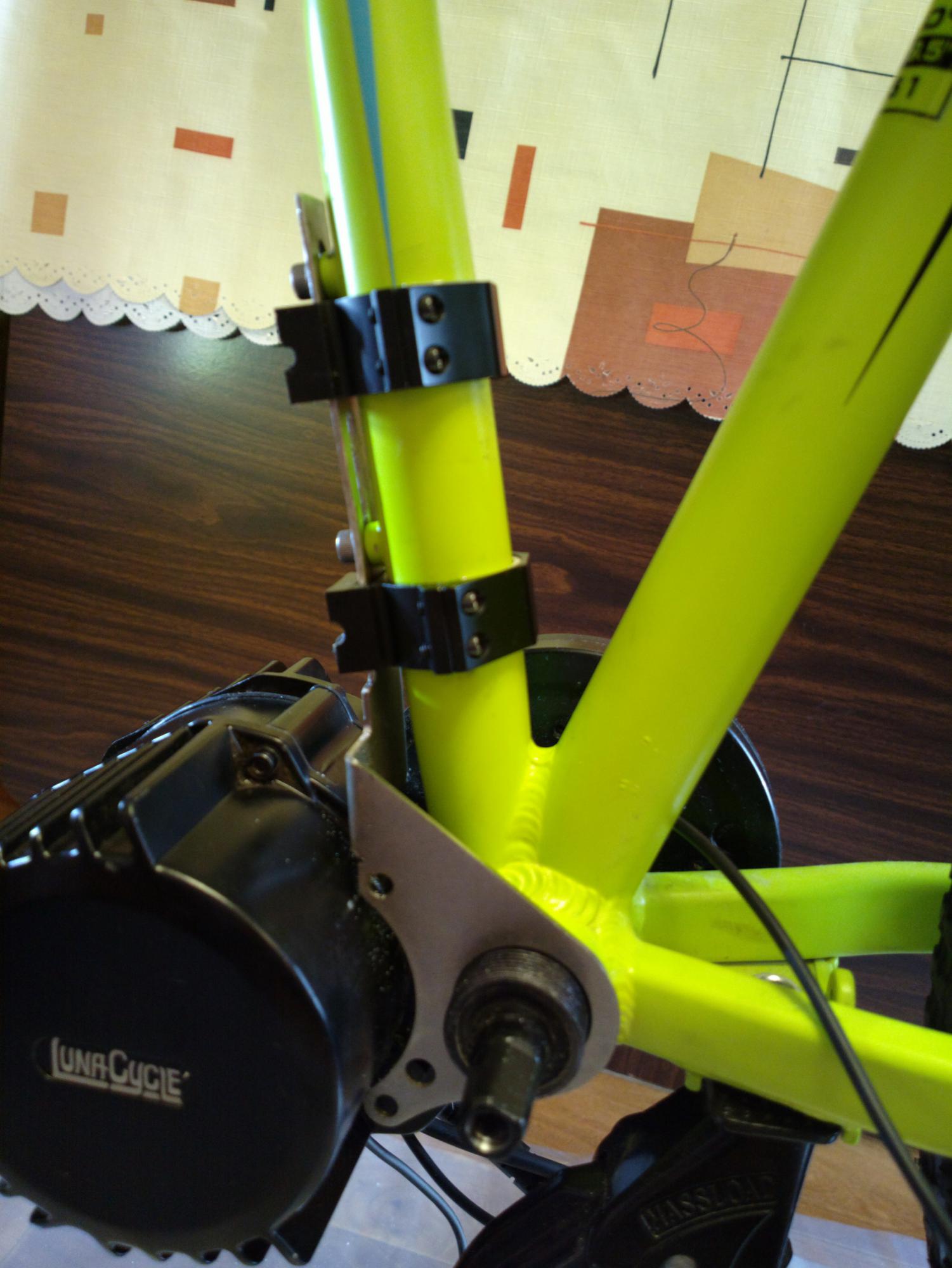

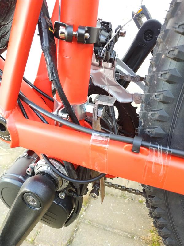

При установке кареточного мотора TSDZ2 хотелось добиться как можно более высокого клиренса, поэтому, пришлось заморочиться изготовлением кронштейна, благодаря чему мотор сместился немного вперёд и  выше. Для начала предлагаю ознакомится с опытом установки мотора с профильных форумов.

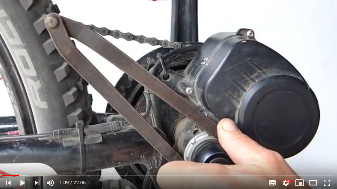

Возможно любознательный читатель отыщет для себя пару идей (много фоток):
Исходя из изученной информации кареточный мотор TSDZ2:
- Должен крепиться к раме с использованием всех штатных опорных точек при помощи прочного кронштейна;
- Не должен иметь люфтов, приводящих к трещинам силуминового корпуса;
- Должен быть хорошо защищён от водяных брызг, различного направления;
- Должен иметь продуманное решение ввода питающих и сигнальных кабелей, лишние скрутки недопустимы, все соединения должны быть выполнены при помощи специализированных герметичных разъёмов;
- Все кабельные линии не должны соприкасаться с движущимися частями трансмиссии, при этом должна сохраняться оперативная ремонтопригодность и ТО мотора.

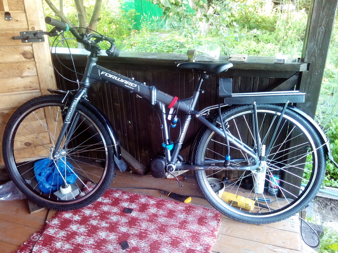

Говорят, этот мир был сотворён за семь дней, мне для сборки эловела потребовалось долгих семь выходных дней.
Вся сборка и настройка эловела происходила в саду. Именно тут, в загородной нирване тишины и покоя под мелодичное пение пташек, и происходило великое таинство творения чуда электроходного...  :-D

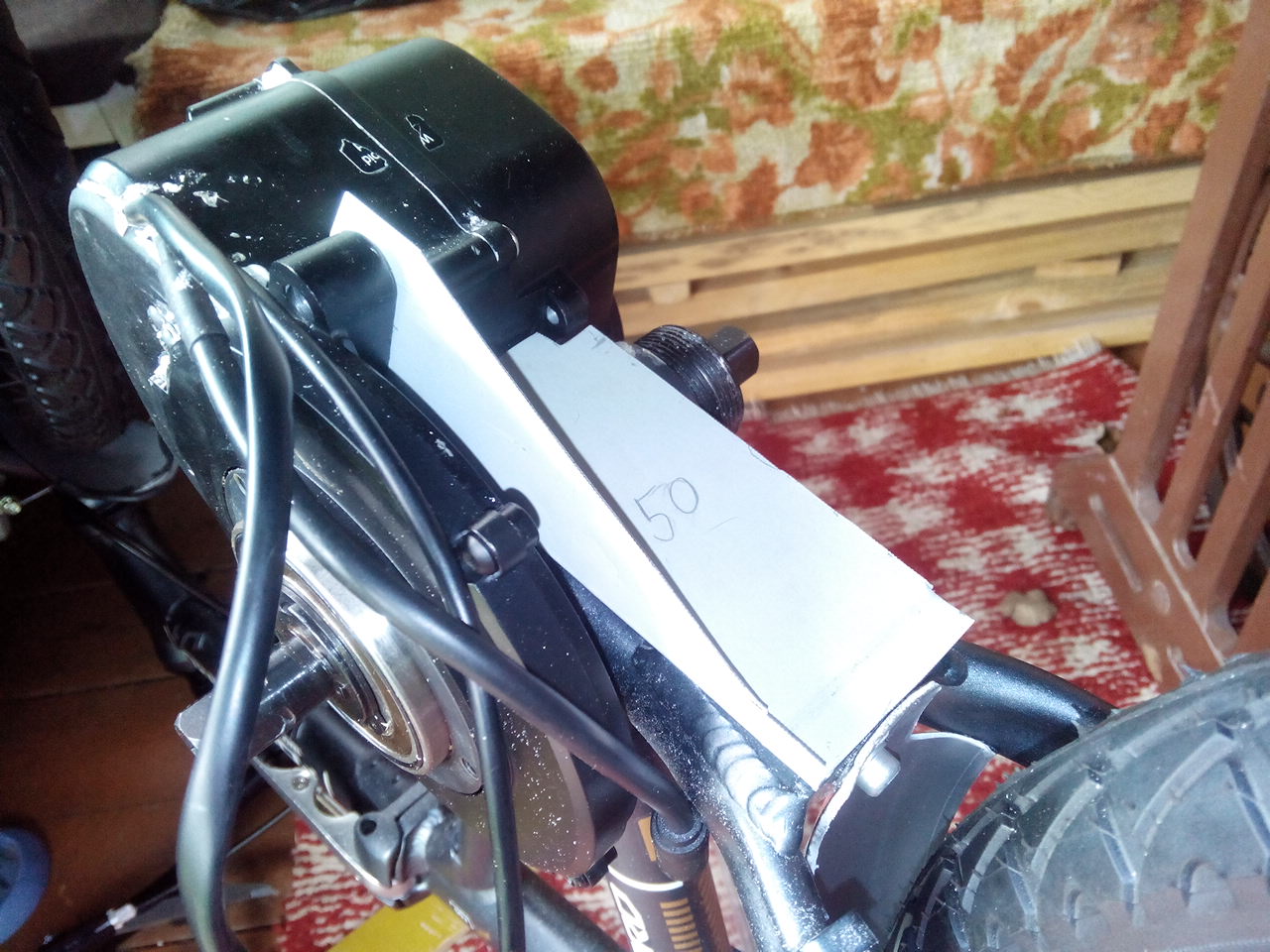

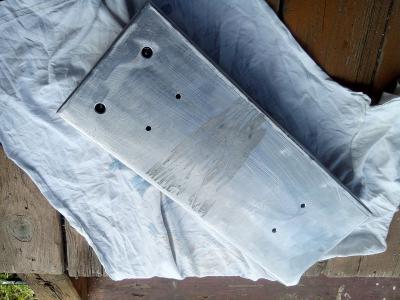

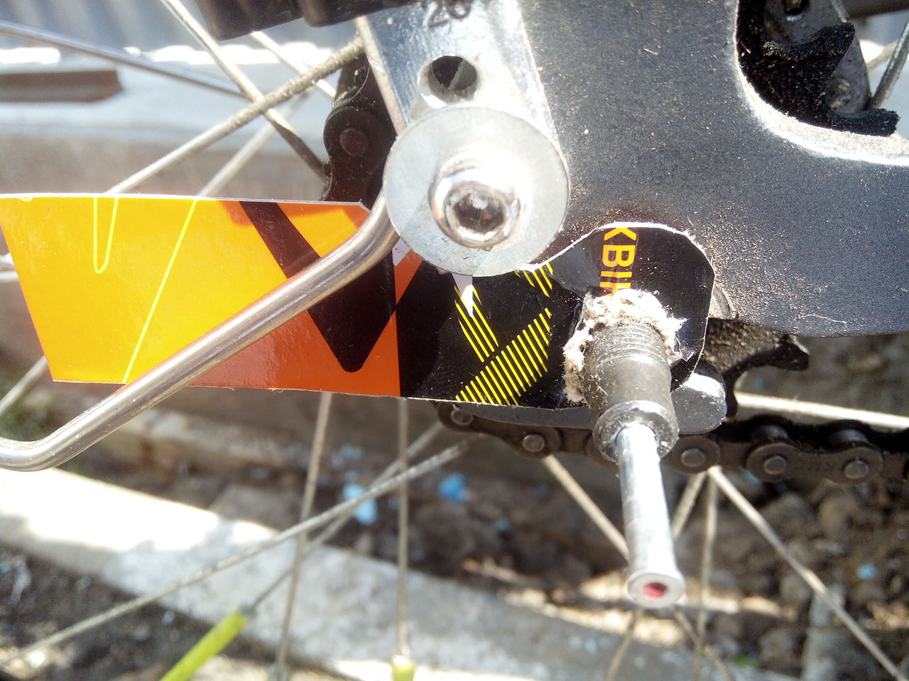

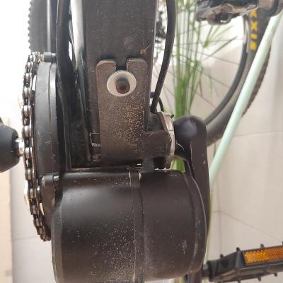

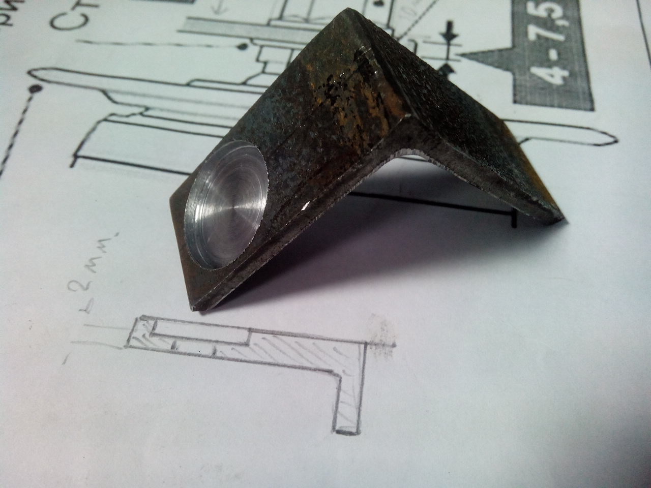

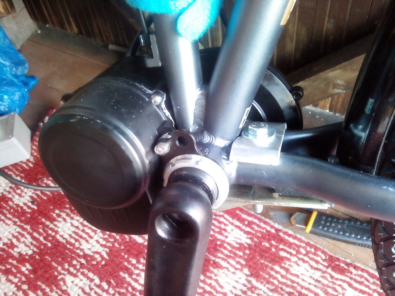

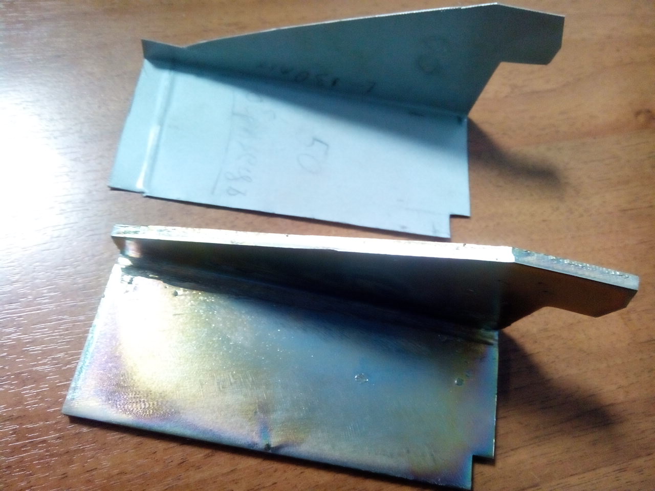

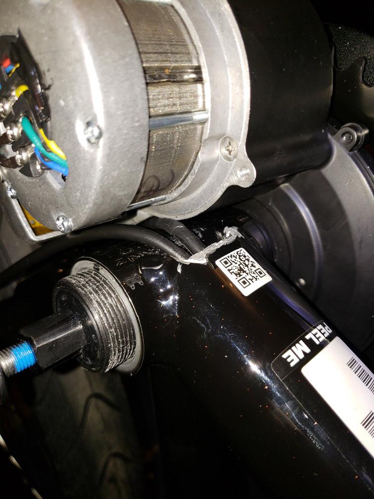

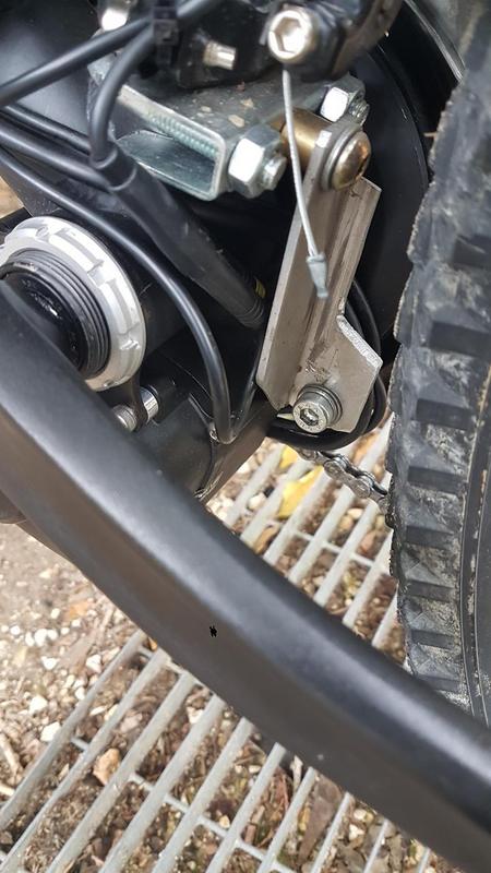

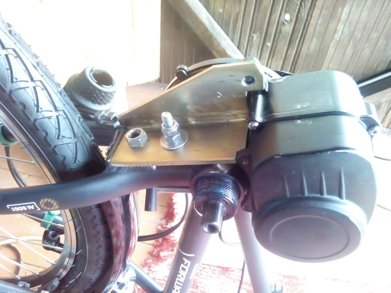

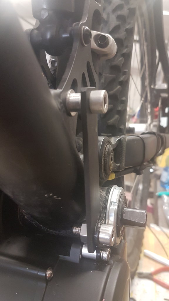

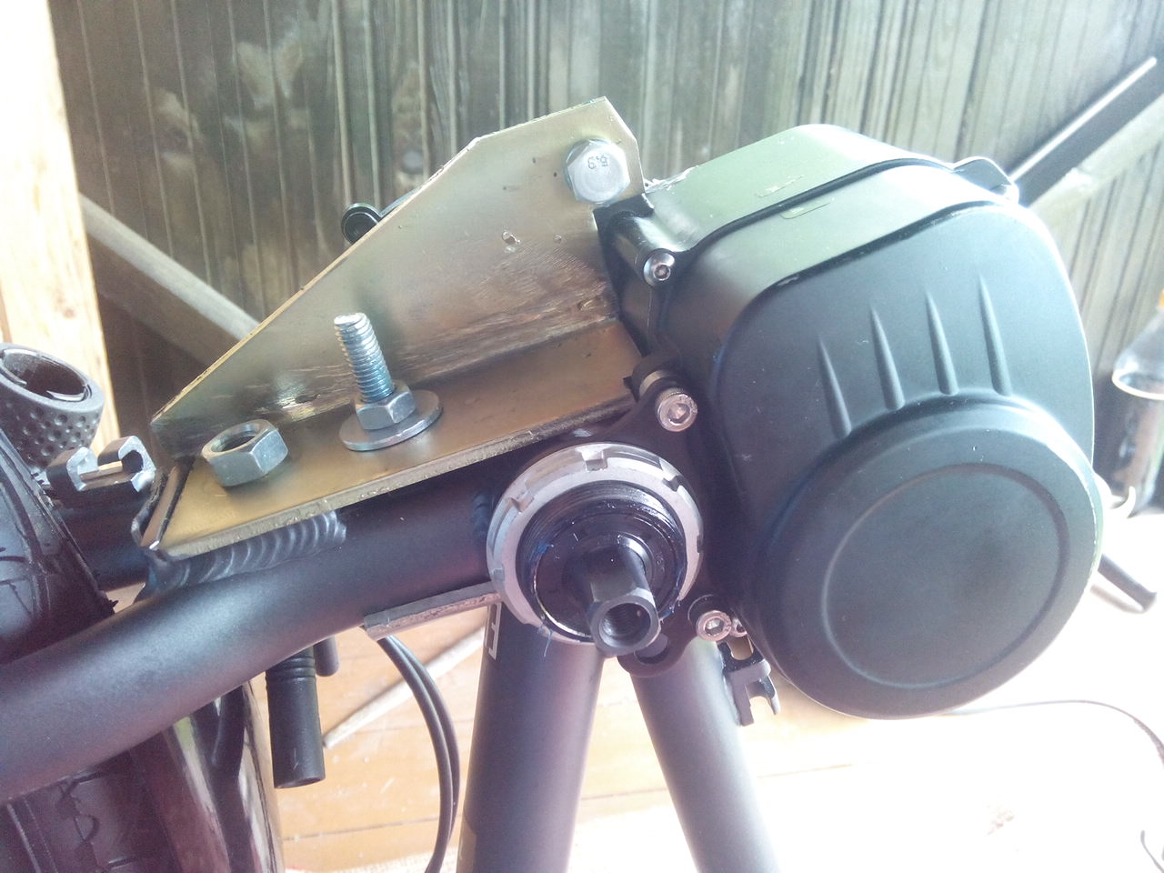

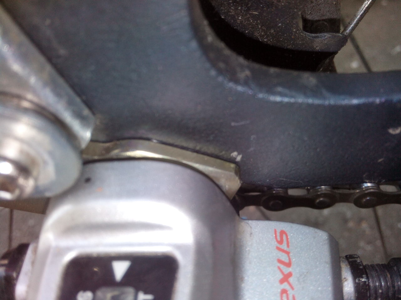

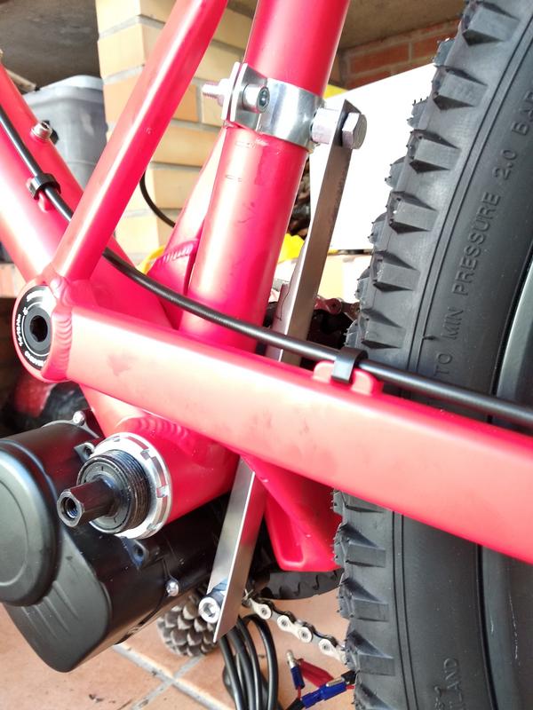

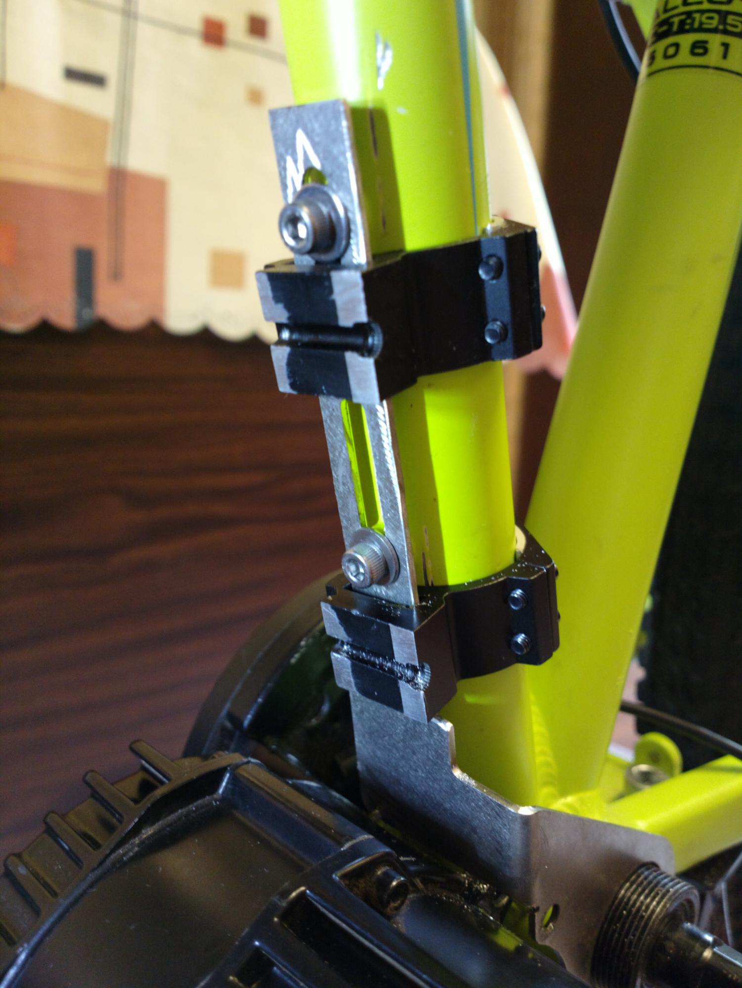

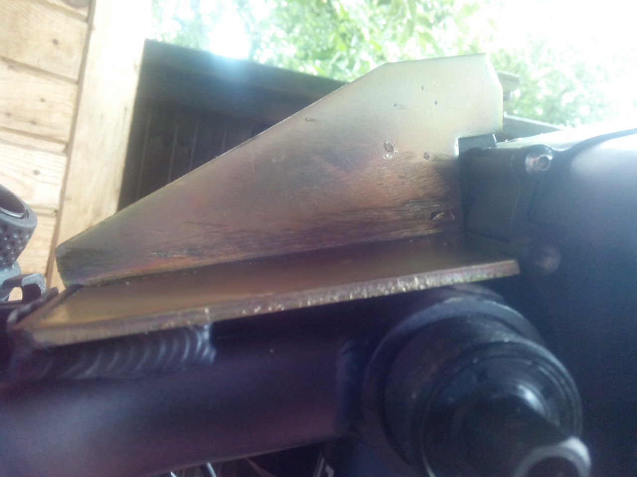

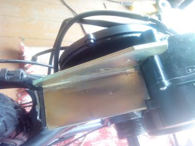

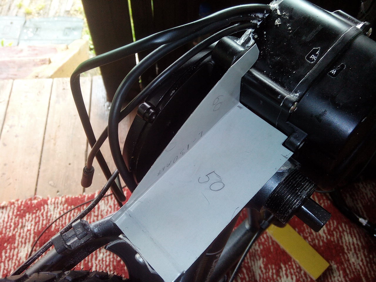

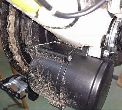

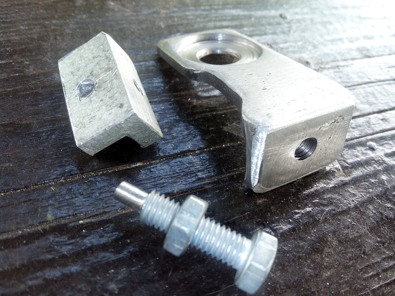

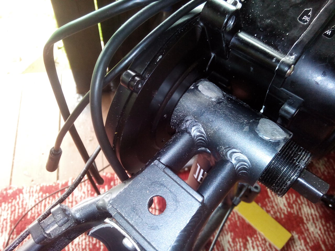

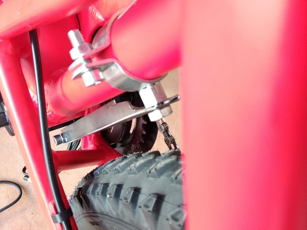

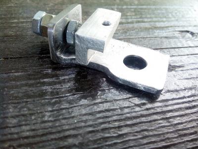

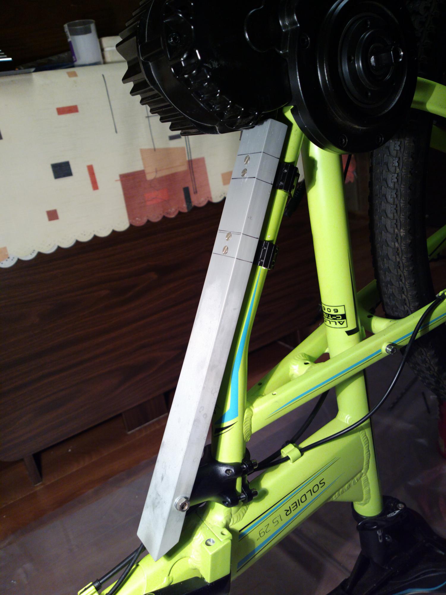

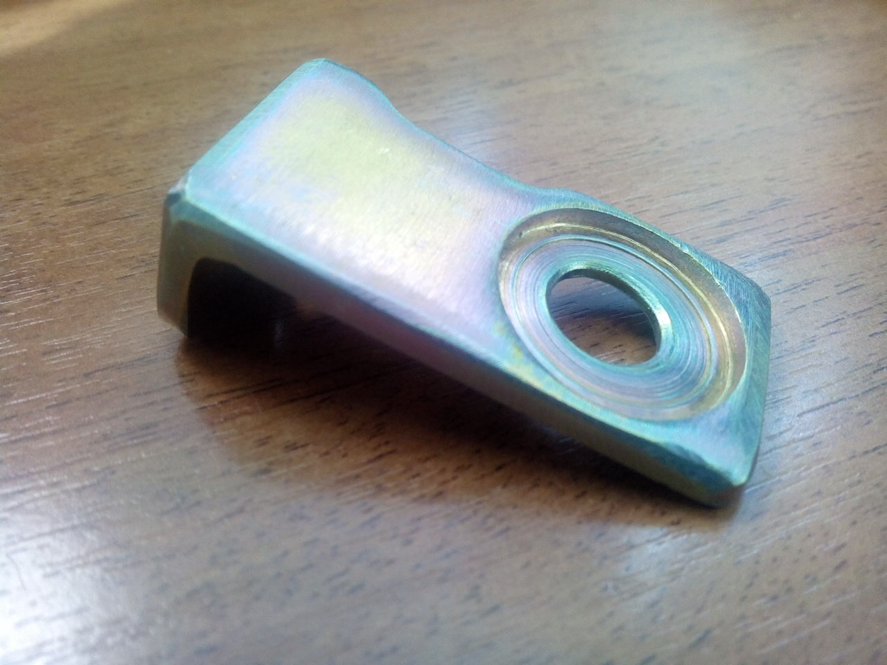

Первым делом пришлось срезать мешающий кронштейн (прямо срезать, в пекло! - прямо болгаркой  B-) и без жалости, ялдень окоянную!) и демонтировать подножку:

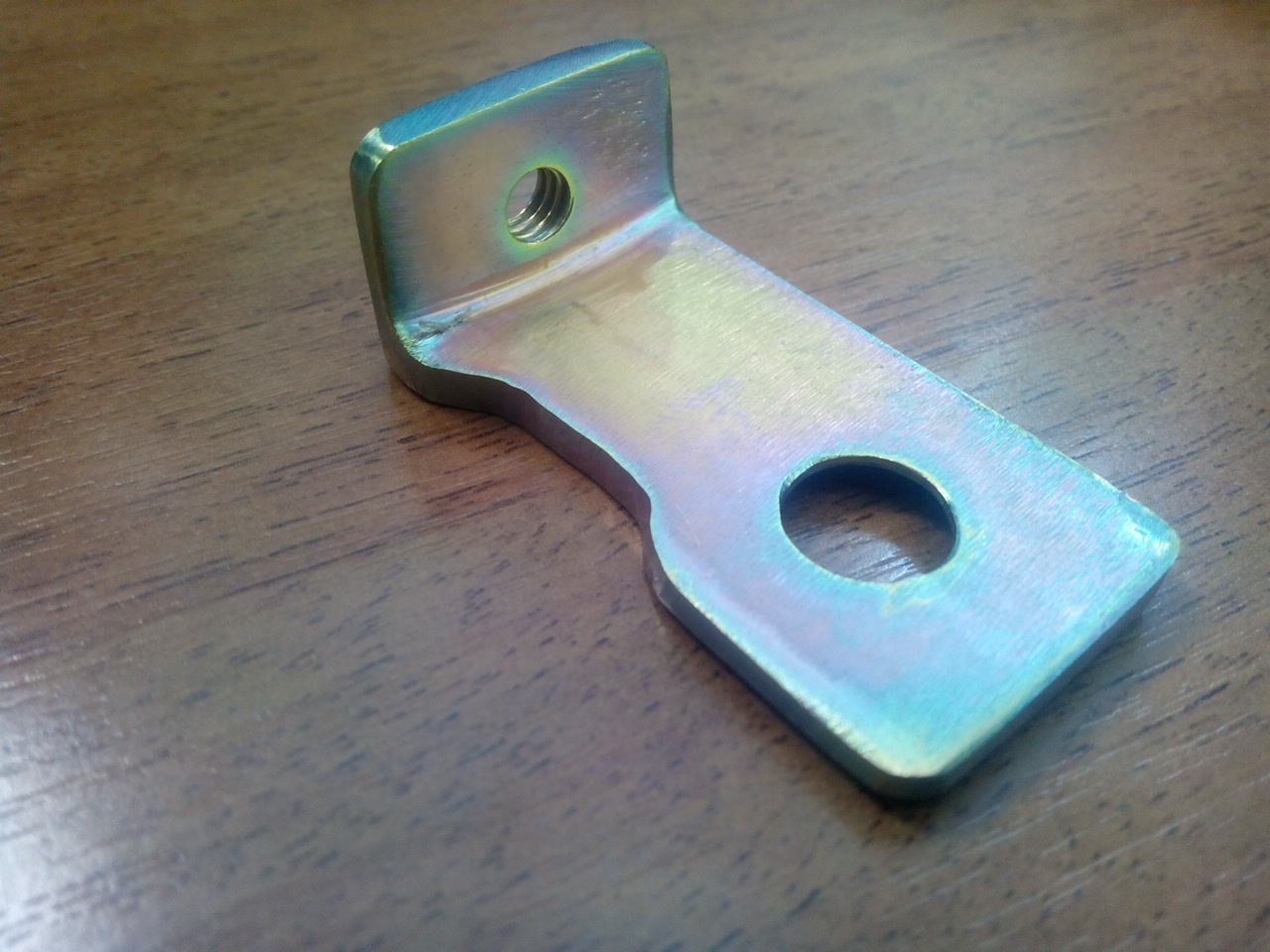

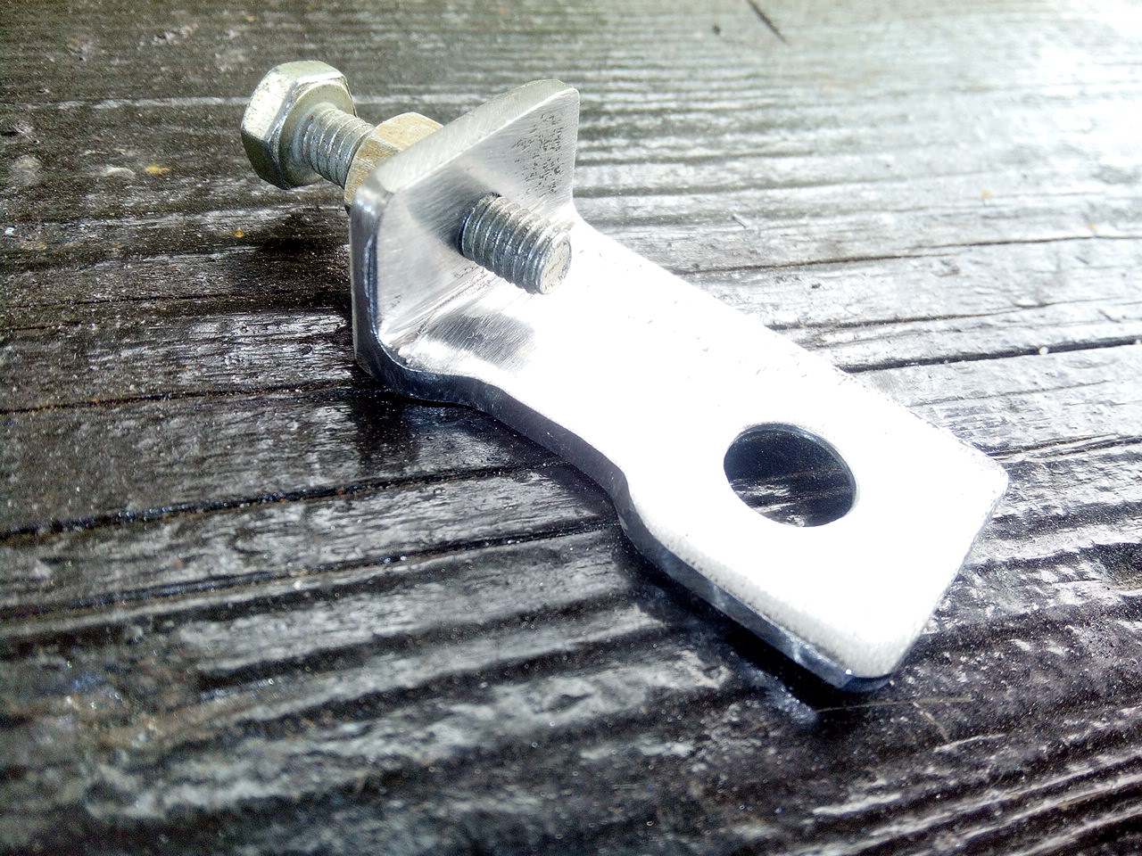

Приступил к изготовлению шаблона кронштейна из полоски жести:

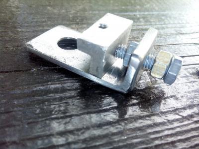

Сам кронштейн был сварен из полоски металла, найденной на заводской свалке. После пескоструйки и оцинковки заготовка кронштейна приобрела "заводской" вид:
Забегая вперёд, могу сказать, что для кронштейна вполне бы сгодился алюминиевый или стальной уголок 50х50 без производства сварочных работ, при помощи только одной болгарки и такой-то матери.  :exactly:
Все отверстия делались по месту:
Для крепления кронштейна к раме велосипеда было задействовано имеющееся отверстие от крепления подножки М10; вторая точка крепления через согнутую алюминиевую пластину (для исключения смещения) при помощи болта М8:

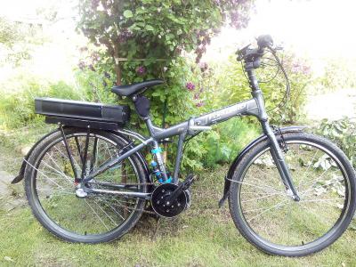

Ну, вот, вроде мотор установлен:

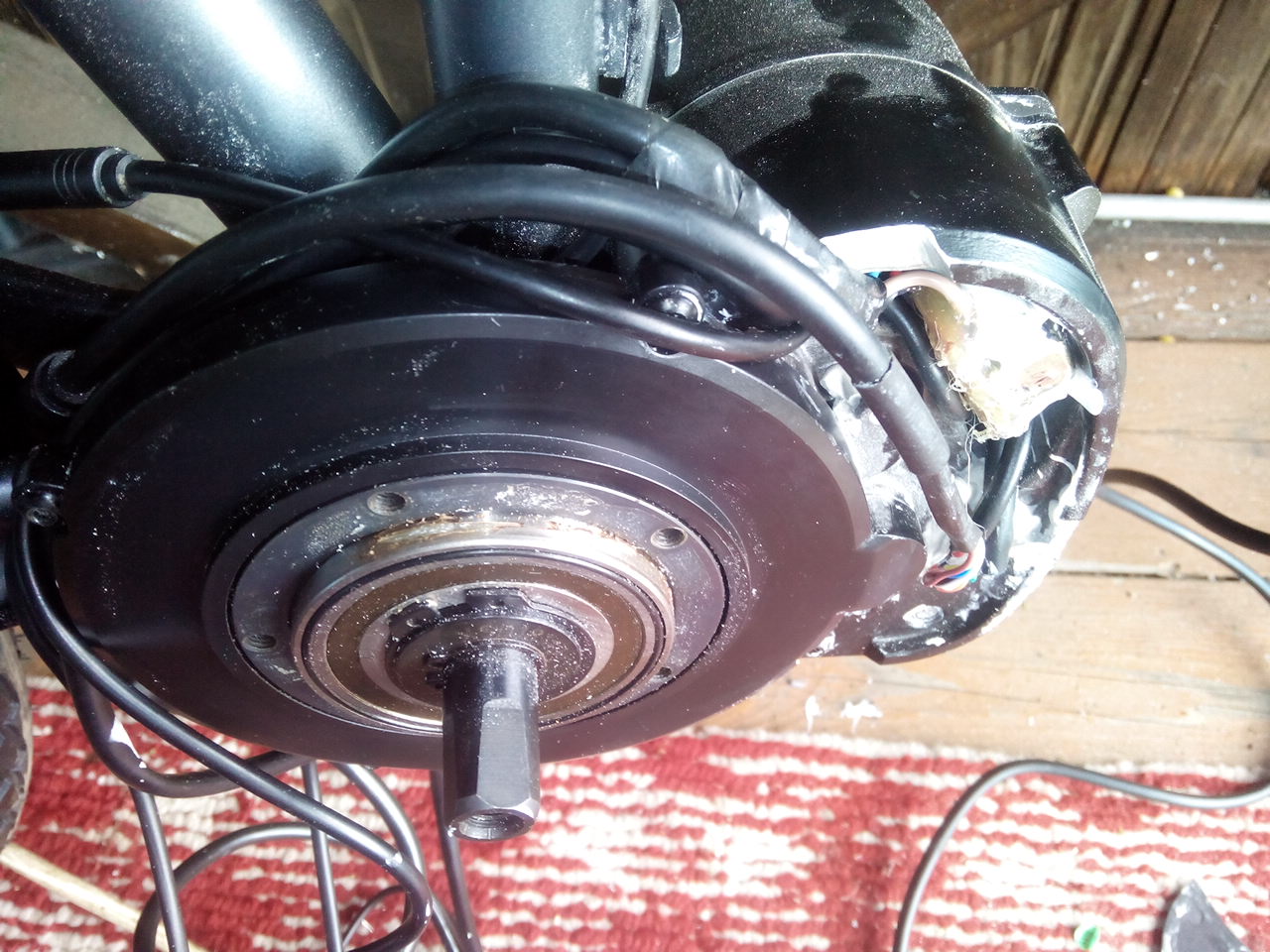

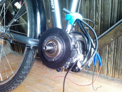

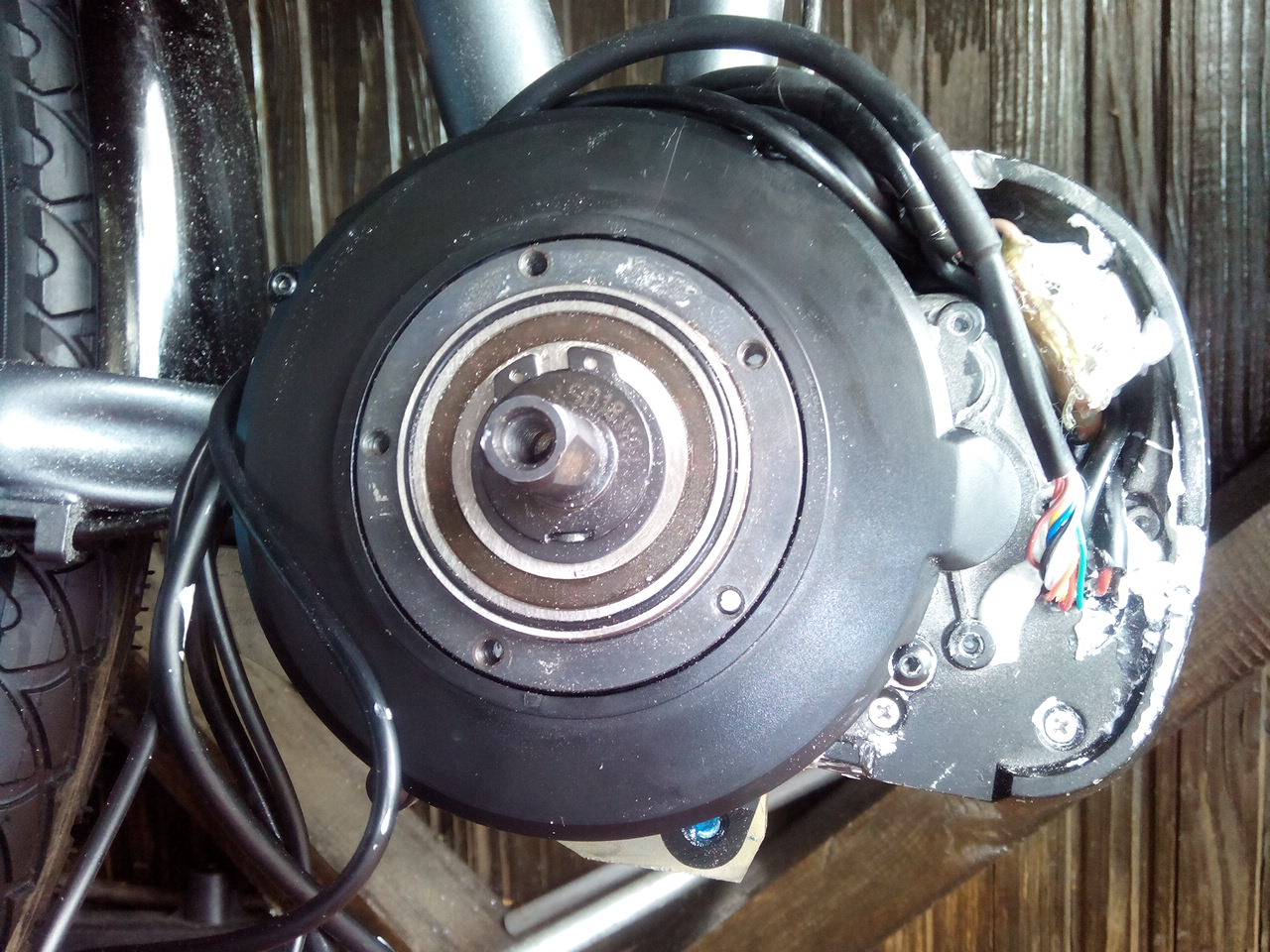

Вывод кабелей из мотора.
Так как положение мотора несколько изменилось от общепринятой схемы крепления, в верхней части корпуса мотора потребуется прорезать щель для вывода пучка кабелей:

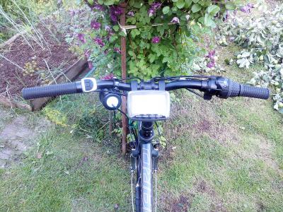

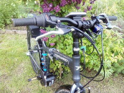

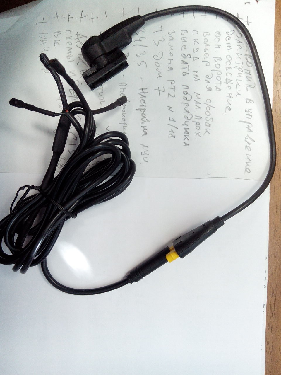

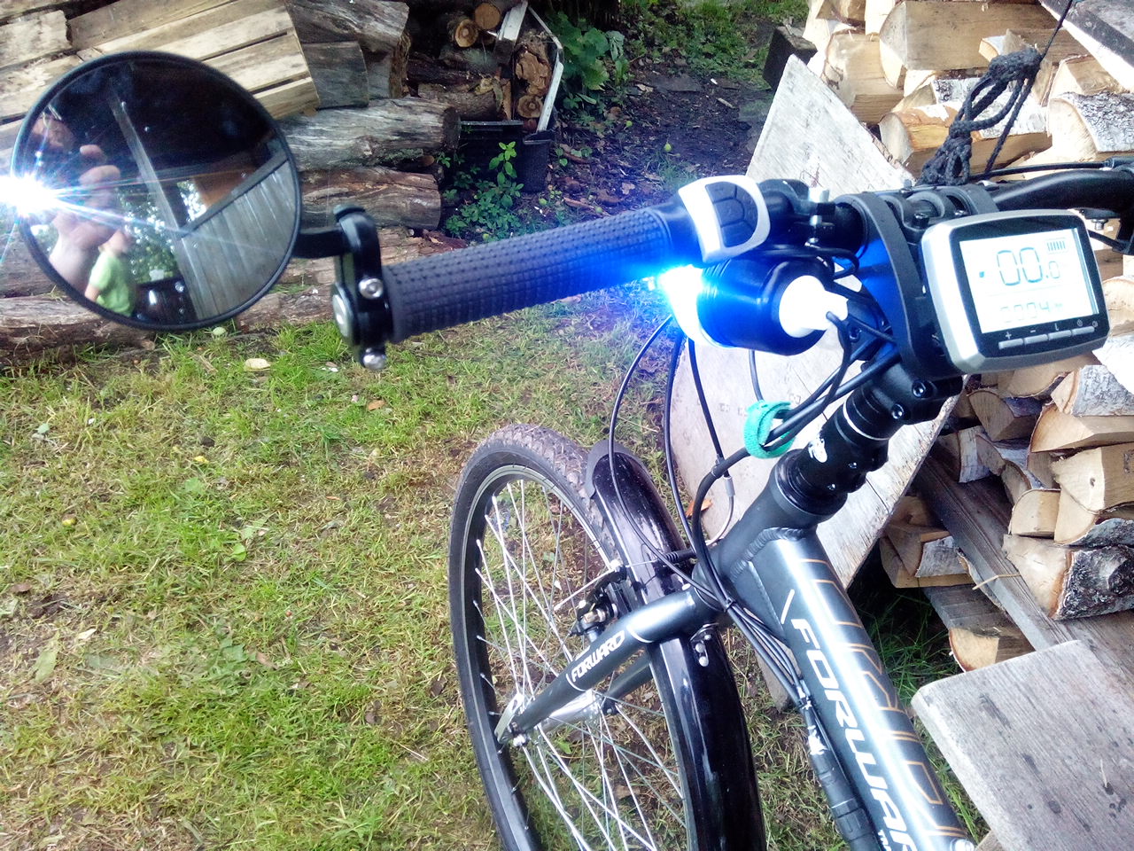

Электропроводка. Световые приборы. Фара.

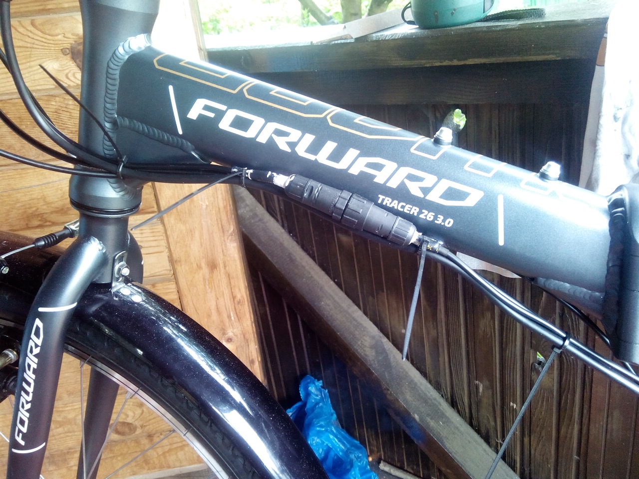

Не секрет, что при создании электробайка многие эстеты стараются уйти от т.н. "шахид дизайна", аккуратно и гармонично спрятав все электрические кабели; сделать конструкцию максимально простой, надёжной и влагозащищённой. Как человек, рождённый в СССР, я так же стремлюсь к совершенству, а значит, мне потребуется время для кропотливой сборки электрооборудования.
Большую часть работы по окультуриванию монтажа эл.проводки сделали трудолюбивые Китайцы; все компоненты соединяются без пайки на герметичных малогабаритных разъёмах:
Сборщику остаётся только аккуратно соединить все разъёмы. Ну, и распаять один питающий разъём, выбранный на свой вкус. Я приобрёл вот такой 4-х штырьковый разъём для питания https://ru.aliexpress.com/item/32757736521.html?spm=a2g0s.9042311.0.0.274233ed67RzAS

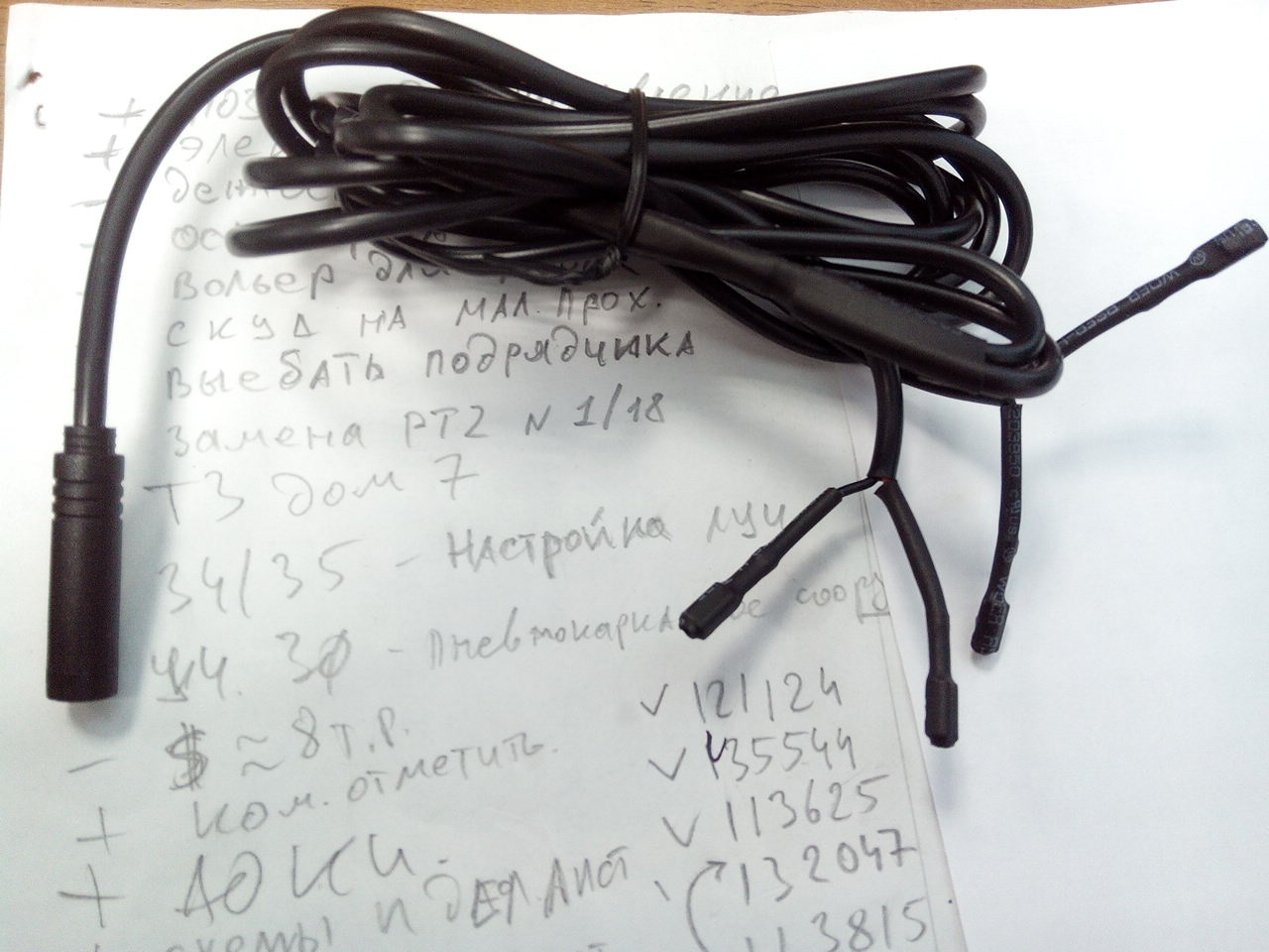

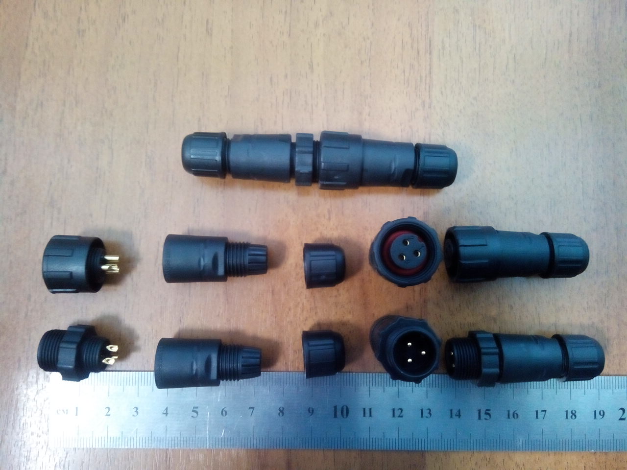

И вот такой 3-х штырьковый разъём для подключения осветительных приборов: https://ru.aliexpress.com/item/32761188548.html?spm=a2g0s.9042311.0.0.274233ed6lQEfM

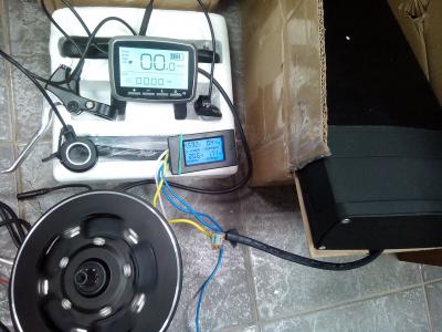

Для подключения источников света в комплекте с мотором TSDZ2 предусмотрены кабели, оконцованные штекерами:

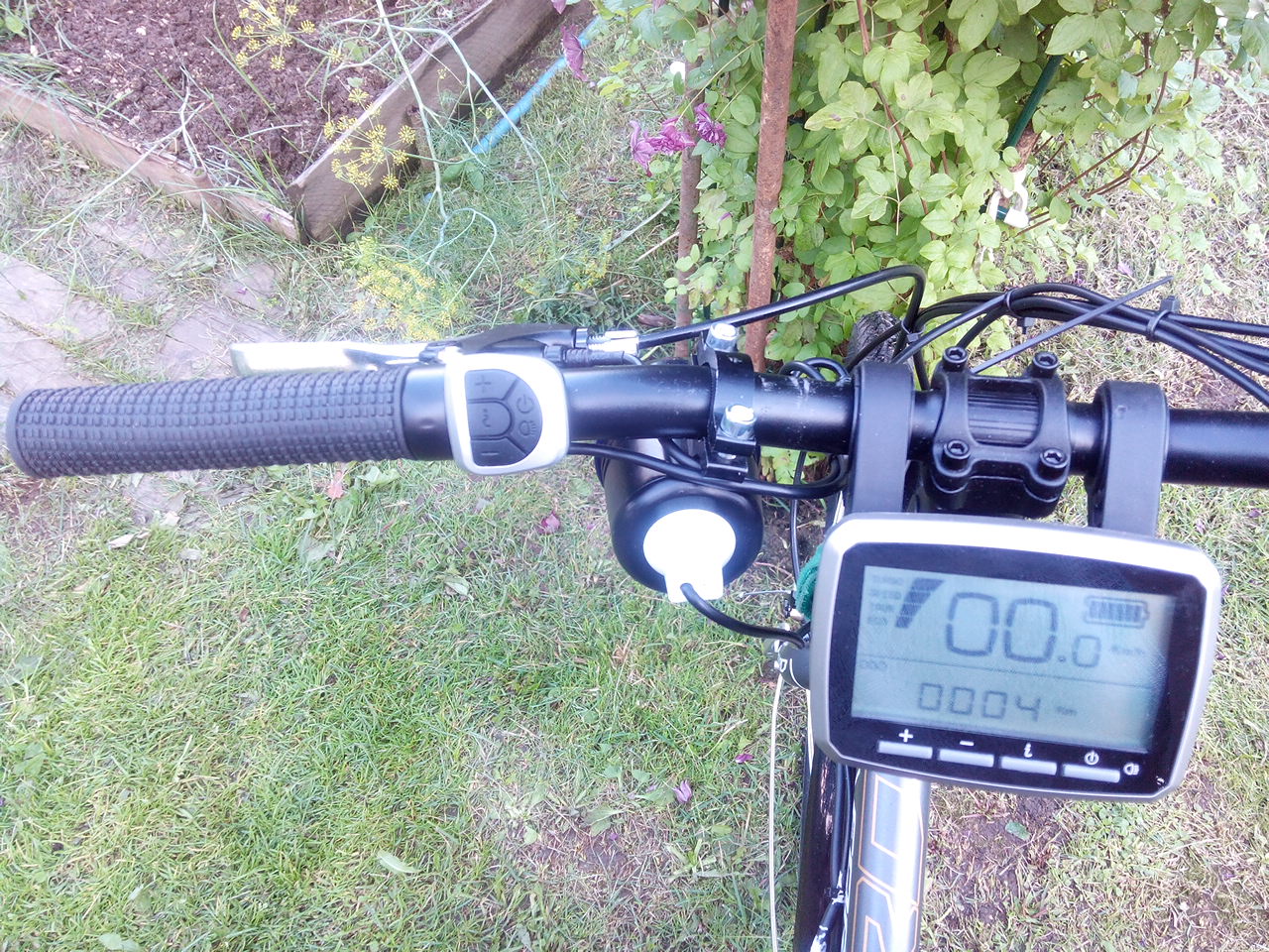

Управление выходом (включением фары) осуществляется при помощи однократного  кратковременного нажатия на кнопку питания расположенную на большом и выносном дисплее. Удобно? Безусловно! Т.к. нет необходимости тащить какие-то дополнительные провода, городить на руле нелепые нагромождения различных тумблеров и выключателей.   :neg:

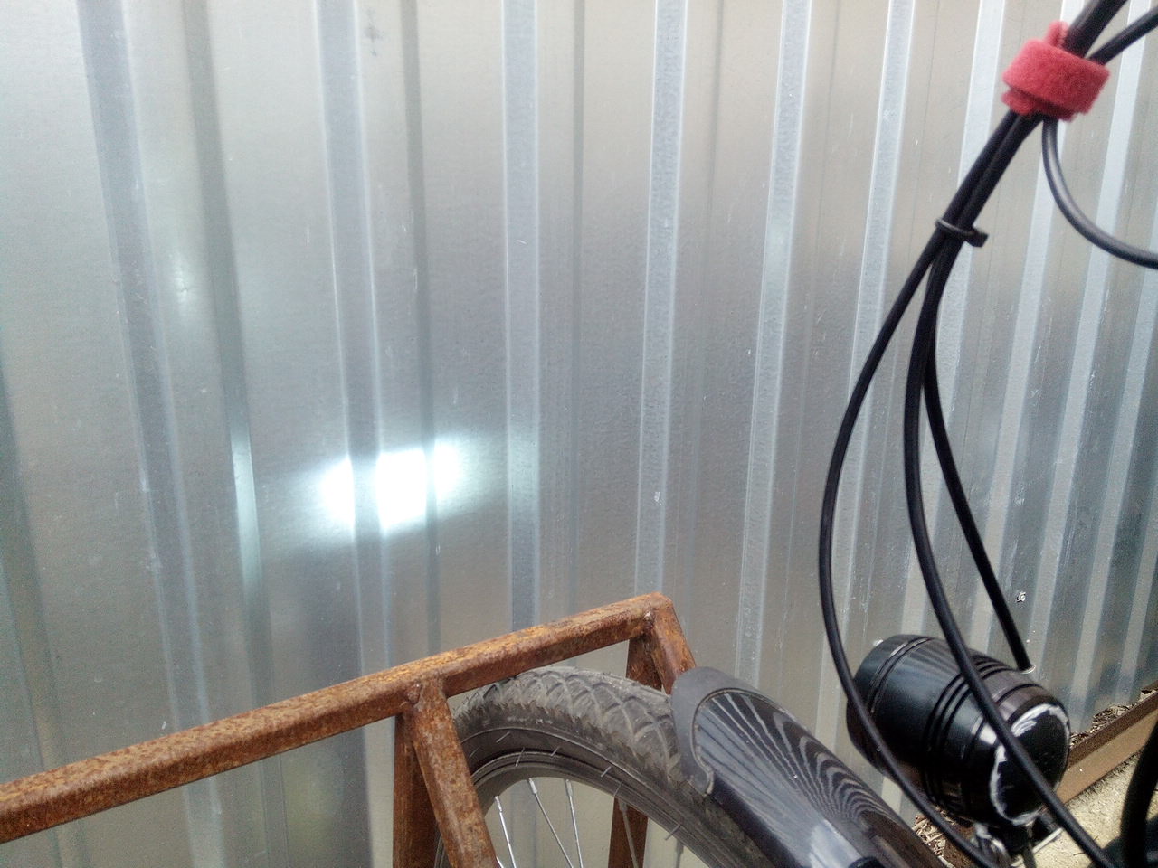

Вот только мощность, выдаваемая стабилизатором мотора не велика и составляет всего 6В при токе 0,5А что равняется всего 3W; прямо скажем – не густо... Хочется чего-то бОльшего, мощного и универсального.  :exactly:

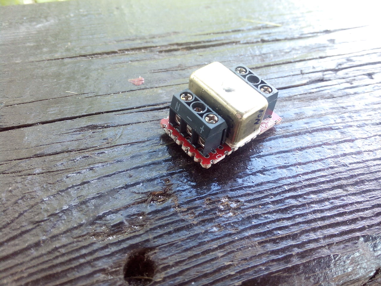

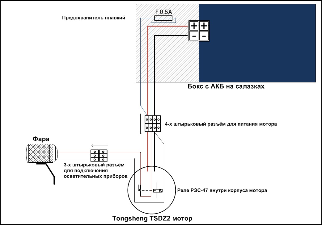

Итак. Как было написано в завершении первого поста -  сперва необходимо было решить ещё одну проблему. :eureka:
Задача – подключить мощную фару, задействовав штатные органы управления осветительными приборами. Для решения этой задачи было принято решение использовать вот такую (https://ru.aliexpress.com/item/32856825116.html?spm=a2g0o.detail.1000060.2.3d032698bhxhsG&gps-id=pcDetailBottomMoreThisSeller&scm=1007.13339.128551.0&scm_id=1007.13339.128551.0&scm-url=1007.13339.128551.0&pvid=fbf694c1-e023-4e39-bb11-66ebfdf4fbc2) мощную фару на напряжение 12В-60В, и влагозащищённый разъём от дяди Алика; коммутацию нагрузки производить через малогабаритное реле на 6В.
Электрическая схема проста и не нуждается в пояснениях:
Все соединения произведены непосредственно в корпусе мотора и разъёмов.
Реле расположил в свободном отсеке мотора:

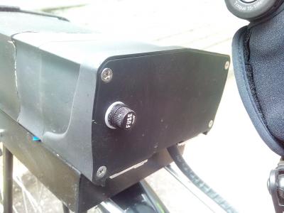

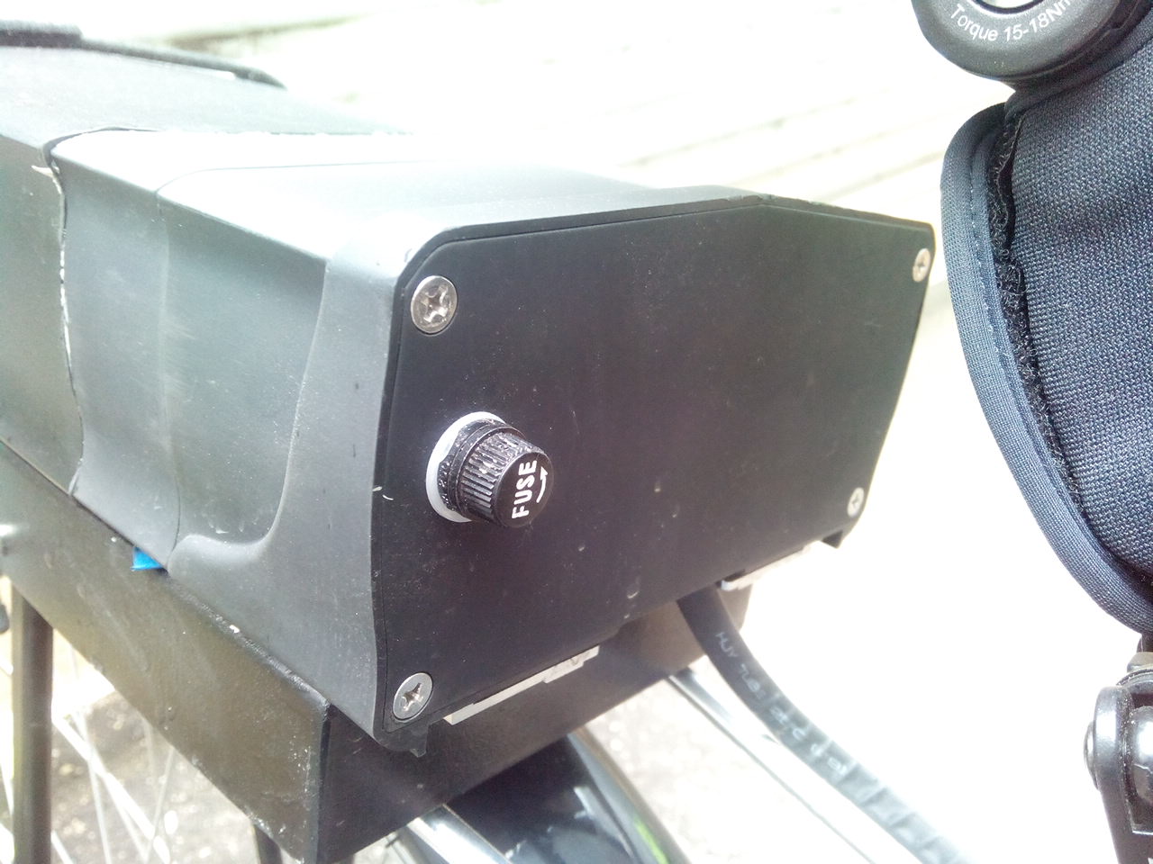

Питание на фару брать от АКБ на 48В, защитив цепь питания через плавкий предохранитель.
У меня в саду очень кстати нашелся кусочек макетки, пара клемных колодок "под винт" от ИК-датчика движения и старая релюшка на 6В (реле РЭС-47 РФ.500.407-04.01). Всё было  собрано, залито "горячими соплями" и помещено в отсек мотора, под крышку:
Вот только малогабаритного герметичного держателя автомобильного предохранителя не было... Тмать! Пришлось "раздраконить" ББП-20 и выдрать оттуда держатель предохранителя (с герметичной крышкой, кстати!). Немного переиграл схему расположения компонентов. Предохранитель осветительного оборудования расположил в салазках АКБ (места там - дофигища):
Питание от предохранителя на фару подал через свободные контакты силового разъёма. Сам главный разъём цепи АКБ-Мотор расположил на трубе эловела между АКБ и мотором:
Далее, от реле, расположенного в блоке мотора выходит кабель, и затем через малый влагозащищённый разъём идёт на фару:

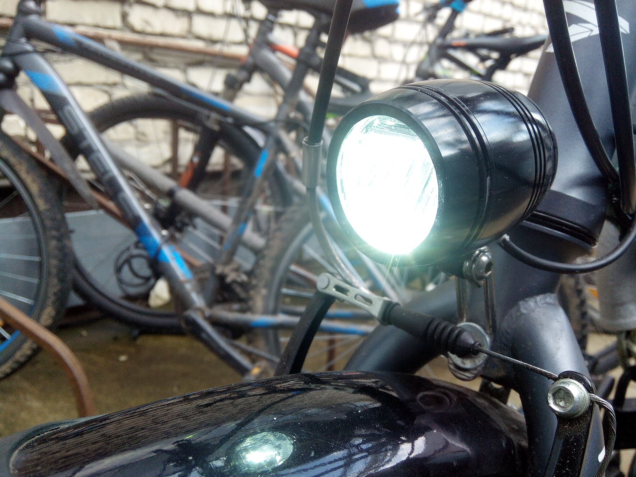

Позже, меняя фару, я оценил всё изящество этих эротичных разъёмчиков. Очень, кстати охренительные разъёмчики, настоятельно советую присмотреться:

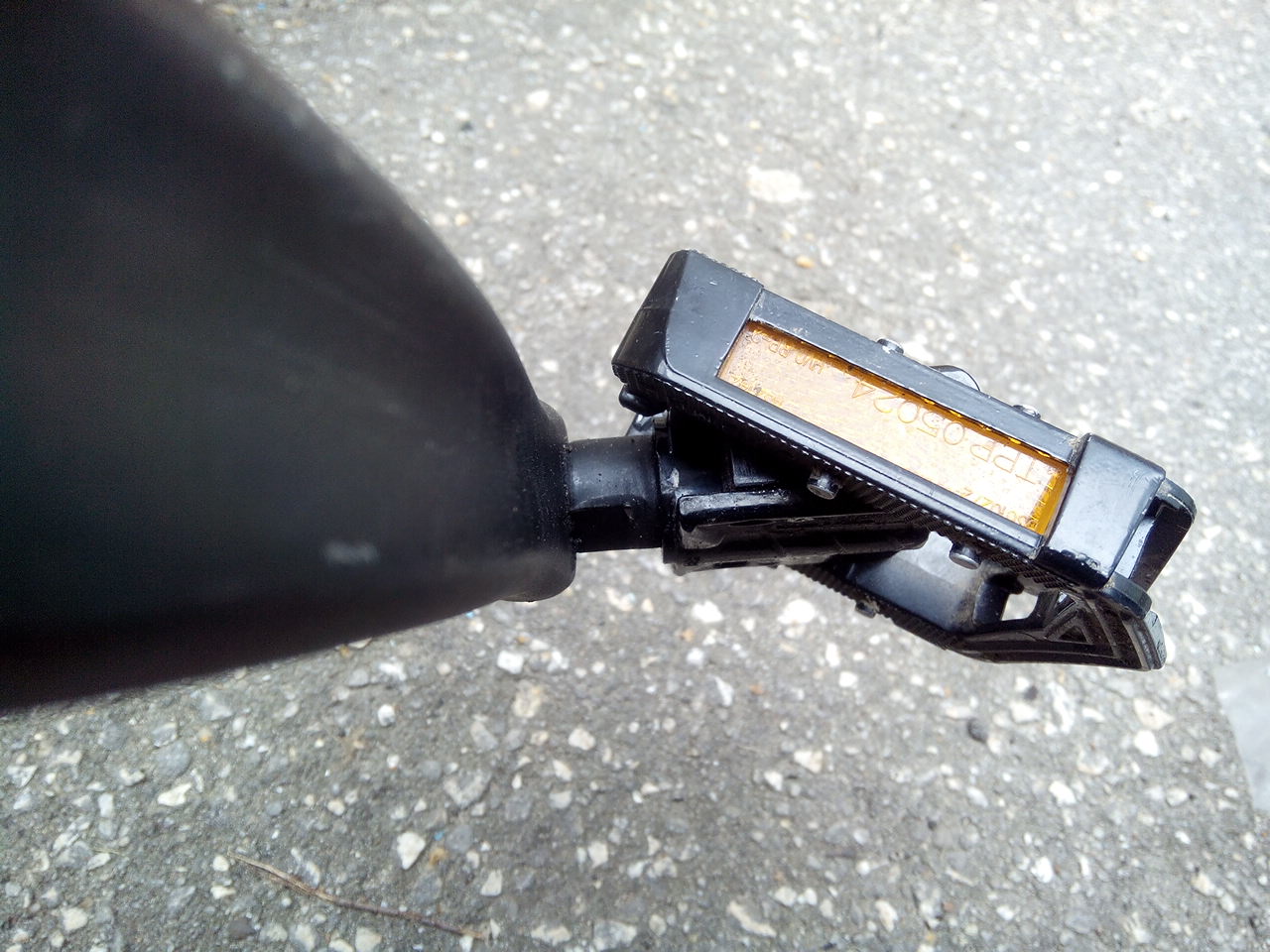

Поначалу использовал фару(от электросадоката) предназначенную для крепления на руле:
Когда позже, пришла заказанная для эловела фара, я поменял её без особых проблем. Просто распаяв провода на ответной части запасного разъёма. Сама фара закреплена на переднем крыле. Низковато? Наверно. Но мне пока хватает:

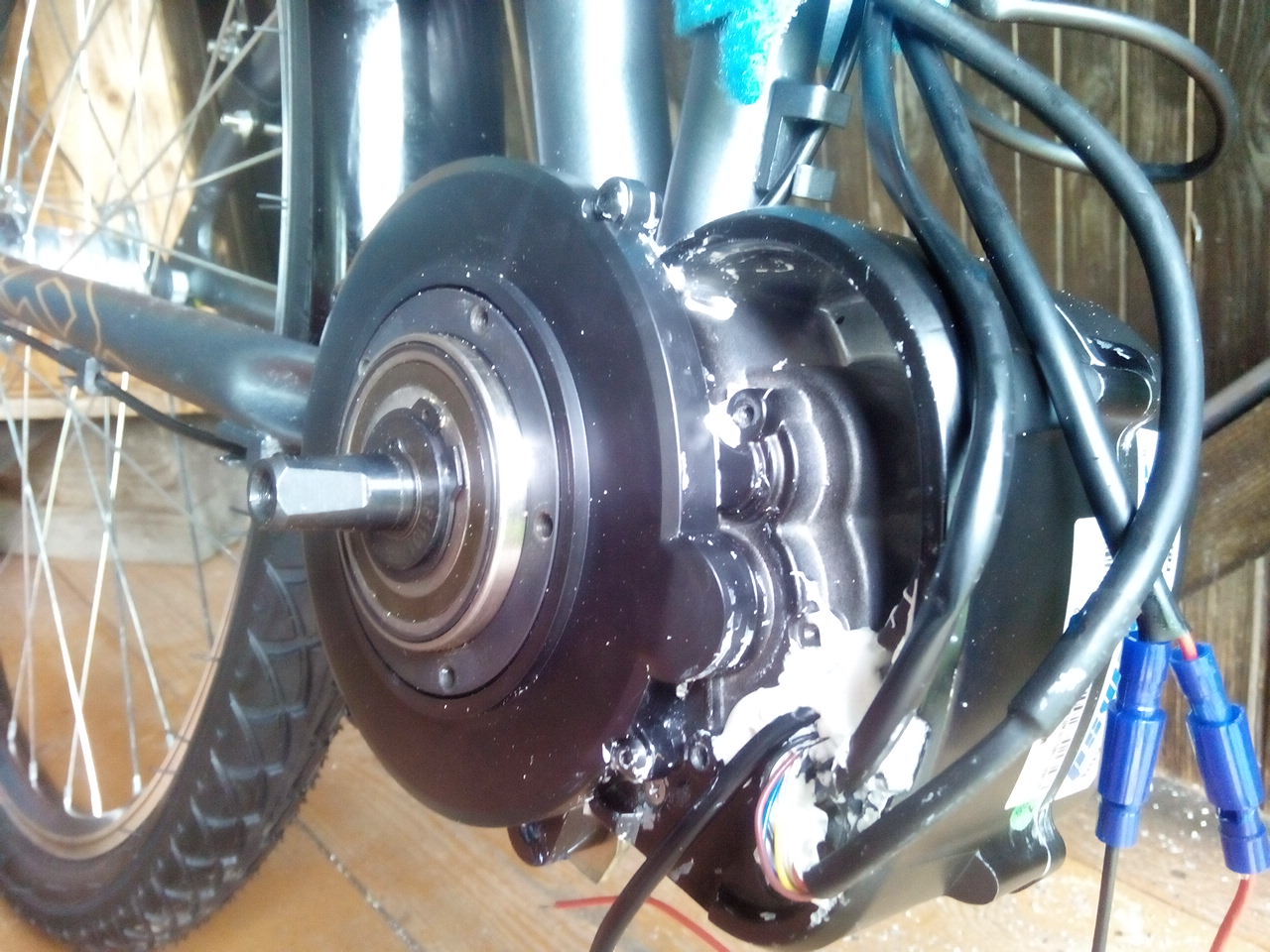

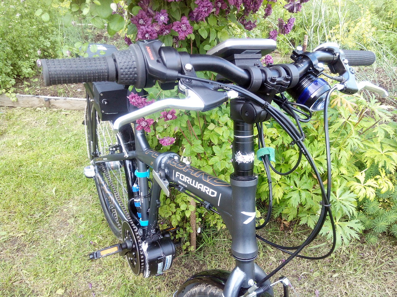

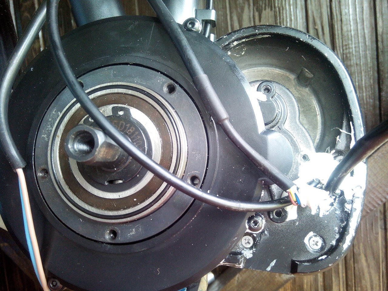

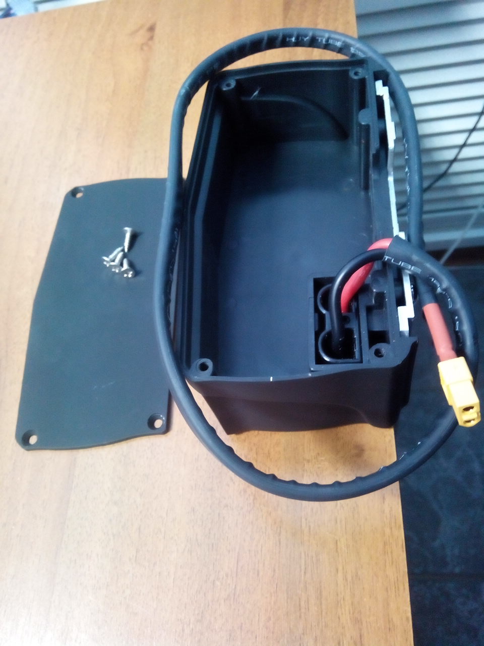

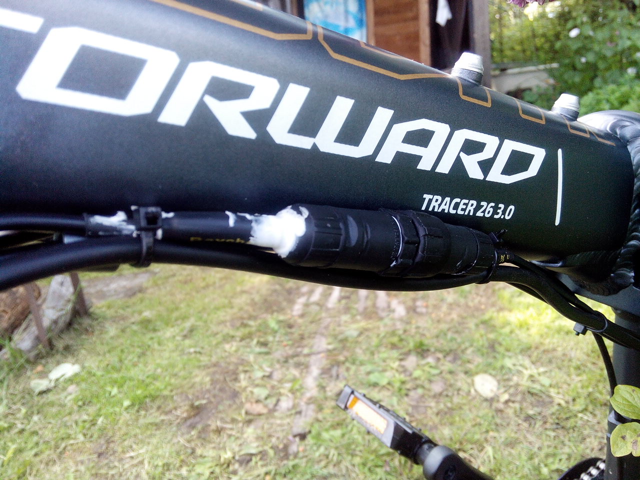

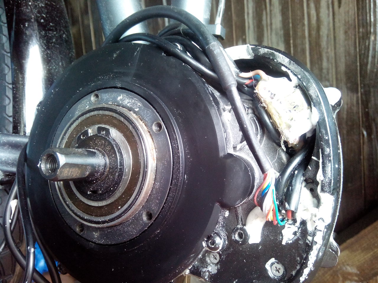

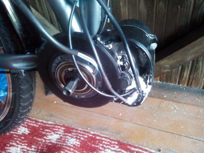

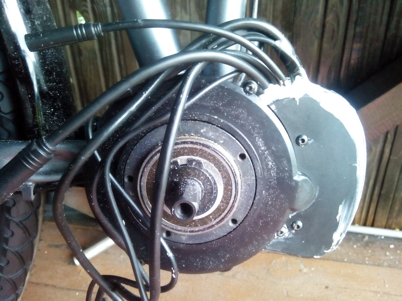

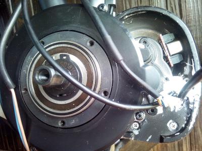

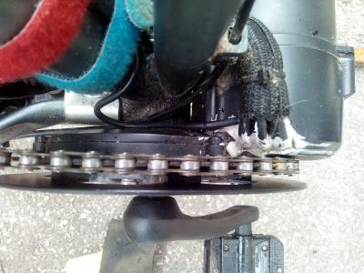

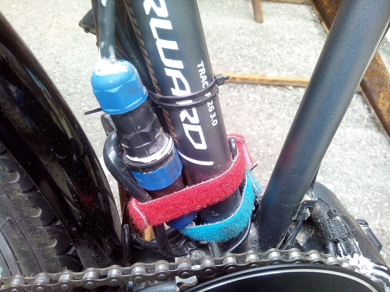

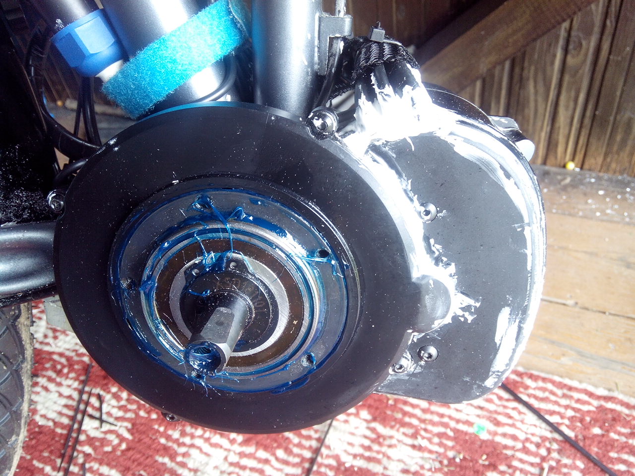

После распайки всех разъёмов озадачился выводом кабелей из мотора. После "нестандартной" установки мотора штатное отверстие вывода кабелей, оказалось снизу, что нам не подходило, ибо был риск повреждения кабелей. Решено было прорезать болгаркой отверстие в верхней части:
После вывода кабелей и установки пластиковой крышки, всё было надёжно залито моим любимым Казанским герметиком.
Все кабели были жгутованы и закреплены по временно-постоянной схеме. Все разъёмы залиты герметиком, что улучшило класс защиты, позволив эксплуатировать эловел в дождливую погоду. Благодаря применению разъёмов и минимума кабелей, удалось насколько это возможно, уйти от "шахидъ-дизайна".  :-P
Что, где, по чём. Освещение.
Большой разъём брал тут:
Эротичный маленький брал тут:
"Народная", малогабаритная но мощная фара, с универсальным питанием 12-60В брал тут:
https://ru.aliexpress.com/item/32967531228.html?spm=a2g0s.9042311.0.0.274233ed1iahnR

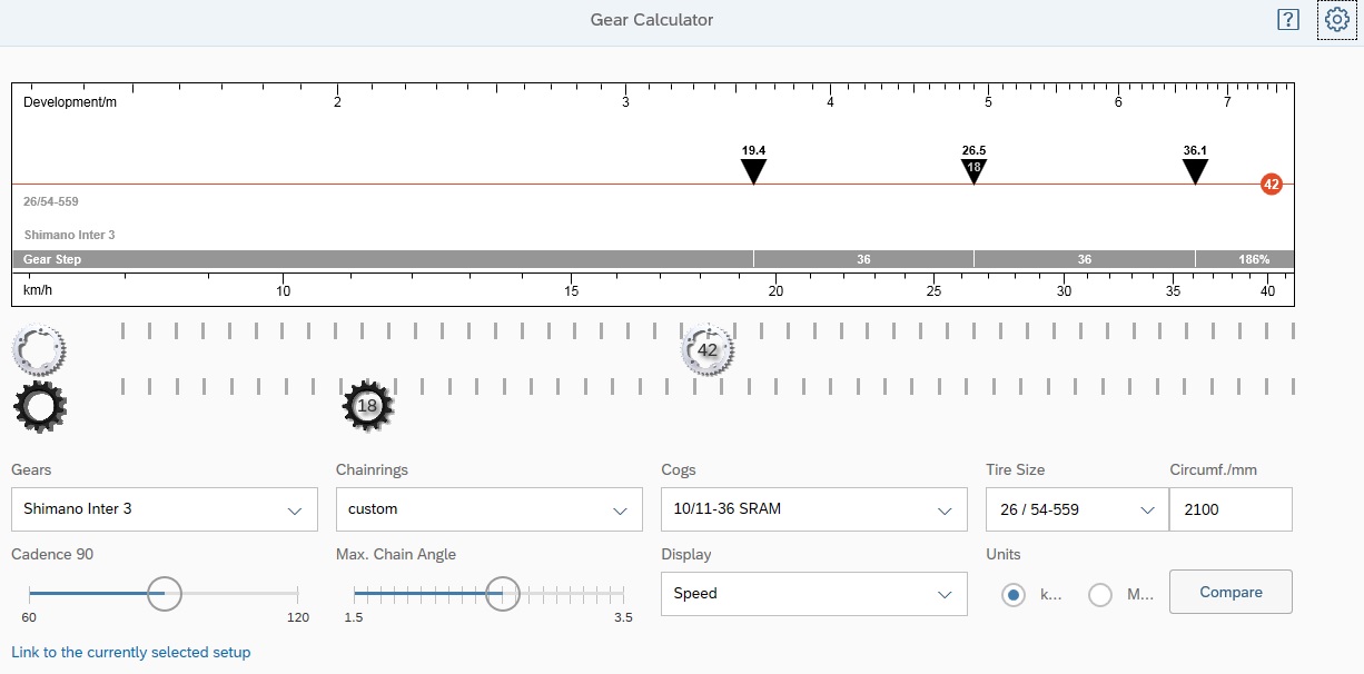

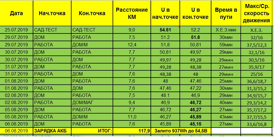

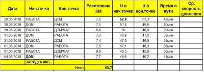

Что касается скоростного режима, то он оказался вполне прогнозируем и довольно точно совпал с расчётами калькулятора http://www.gear-calculator.com/
Видно, что для любителей "быстро погонять" этот – моторчик не оптимален. А, вот для прижимистого горожанина, живущего где ни будь в холмогорье – этот дешевый и простой в установке мотор весьма не плох!  :wow:
В самом деле – мне не важно на сколько минуток пораньше я приеду на работу, рискуя свернуть шею; мне важно безопасно переместить своё бренное тельце из точки А в точку Б. Я катаю не на рекорд – я работаю на результат. Для относительно безопасной езды по тротуару вполне хватает 25-30км/ч.
P.S. В этом году видел несколько аварий с участием велосипедистов. И, похоже, один таки прижмурился, прищёлкнув ластами на капоте Газзели... А, в живую авария смотрится несколько иначе нежели в вечерних новостях.  :neg:
P.S. То Александр.
"А пробег 120 км с учетом помощи педалированием? Или чисто за счет батареи?"
К, сожалению это пробег с учетом помощи педалями...  :ah:
Примерно 50/50. Думаю, чисто на моторе получилось бы не менее 75-80км, за счет задействования КПП - планетарной втулки.
Но, понимаете этот мотор ТЯНЕТ крутить педали. Без них как-то не так. Конечно, можно тупо сидеть и давить на гашетку, но на этом моторе ХОЧЕТСЯ вдарить по "клавишам"(педалям). Даже в горку. Это сложно объяснить, но это так.  :run:

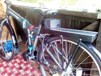

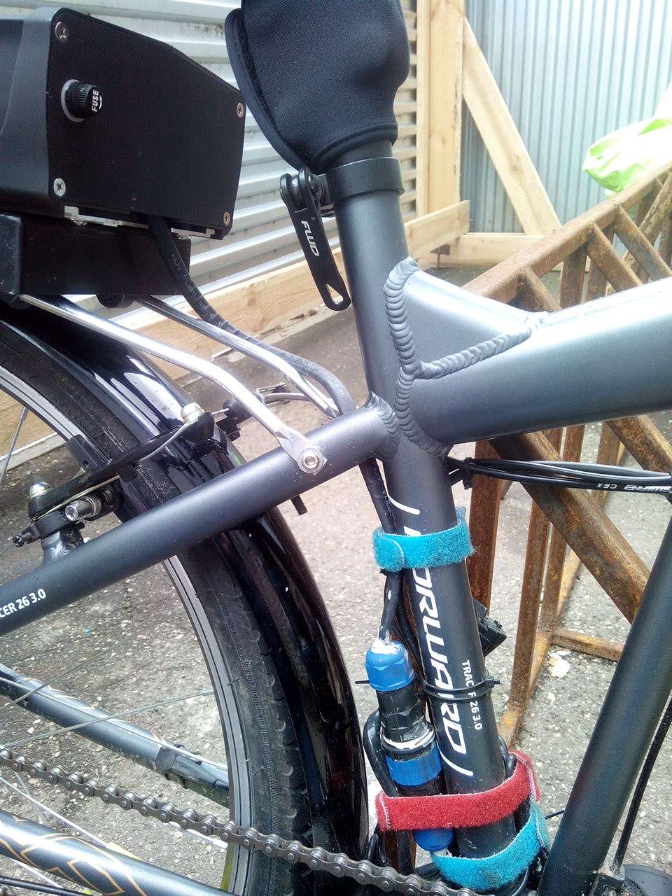

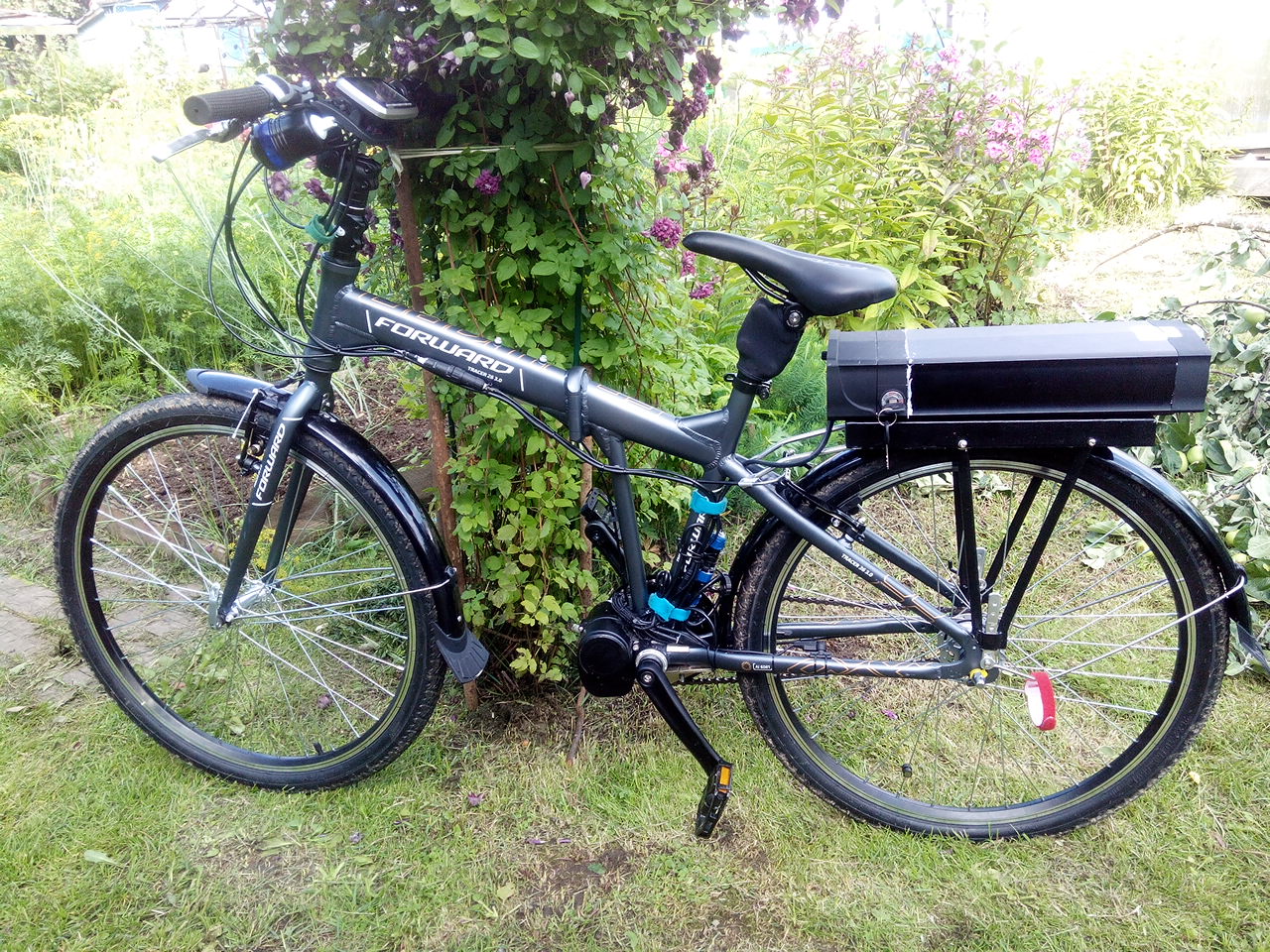

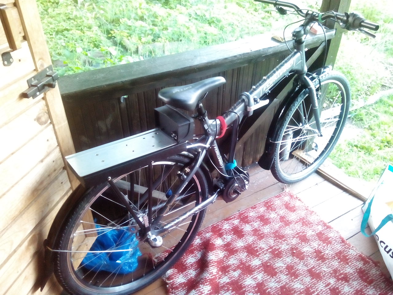

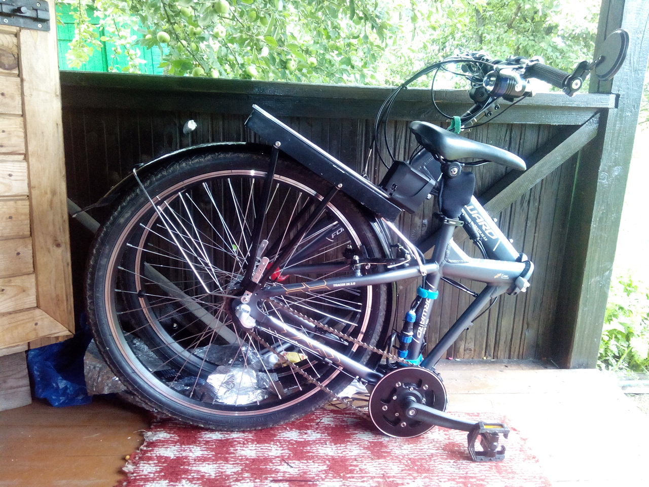

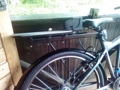

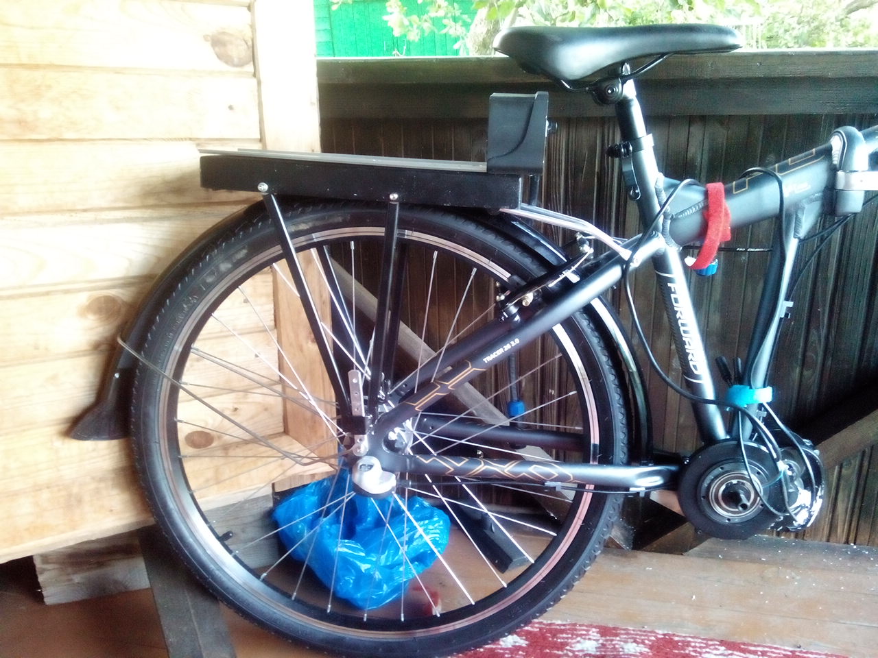

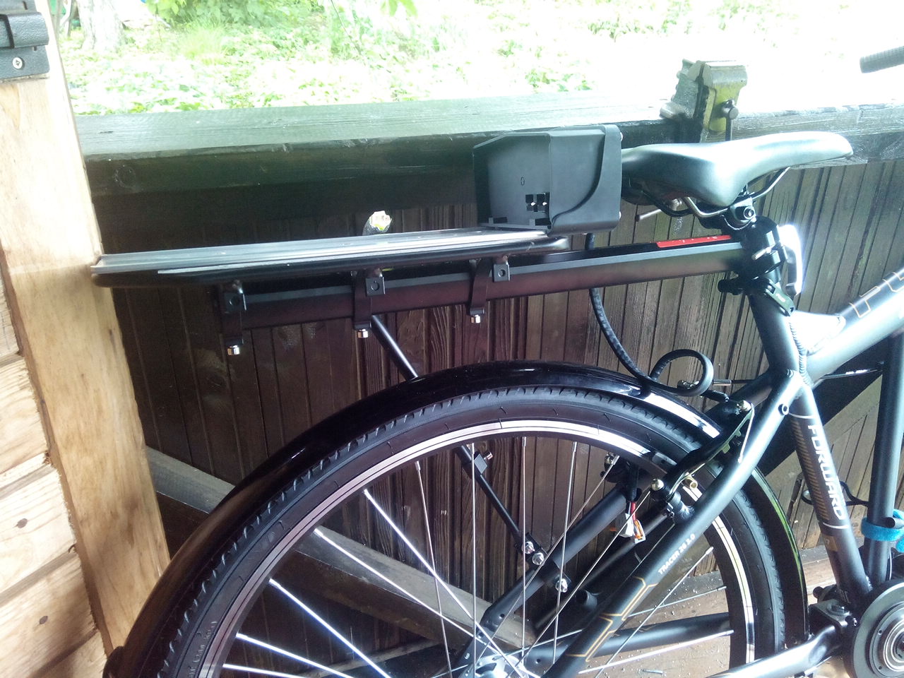

Крепление АКБ. Габажник.

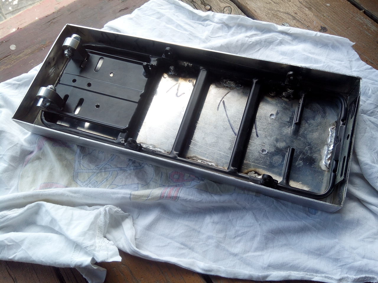

В данном проекте используется АКБ 48В 20А/ч, быстросъёмная на салазках, предназначенная для крепления на габажнике эловела. Габаритные размеры 420х140х85 мм, масса 5кг.
Эта АКБ мне досталась случайно; заказывал товарищу, ему не подошла, я перекупил за часть стоимости. Подробнее про эту АКБ я рассказывал тут:
https://electrotransport.ru/index.php?msg=1579064

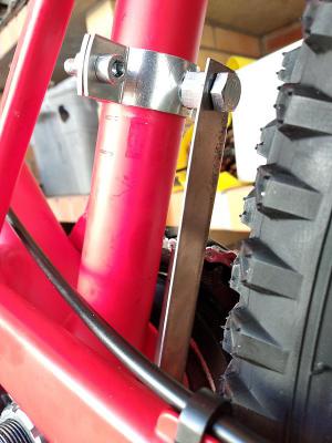

Ещё зимой был прикуплен габажничек для АКБ закрепляющийся в двух точках: хомут на подседел и на задние перья (для пробы установил крепление на перо с одной стороны):
Однако ширина подседельного хомута не позволяет закрепиться на раму; только на сам подседельный штырь, при этом, расстояние между габажником и крылом получается более 5см, что на мой взгляд слишком много. Высоковато получается.
Это приводит к неудобству посадки/спешивания – я относительно не высокого роста и уже не могу, как в юности делать шпагаты а-ля Волочкова... :pardon:

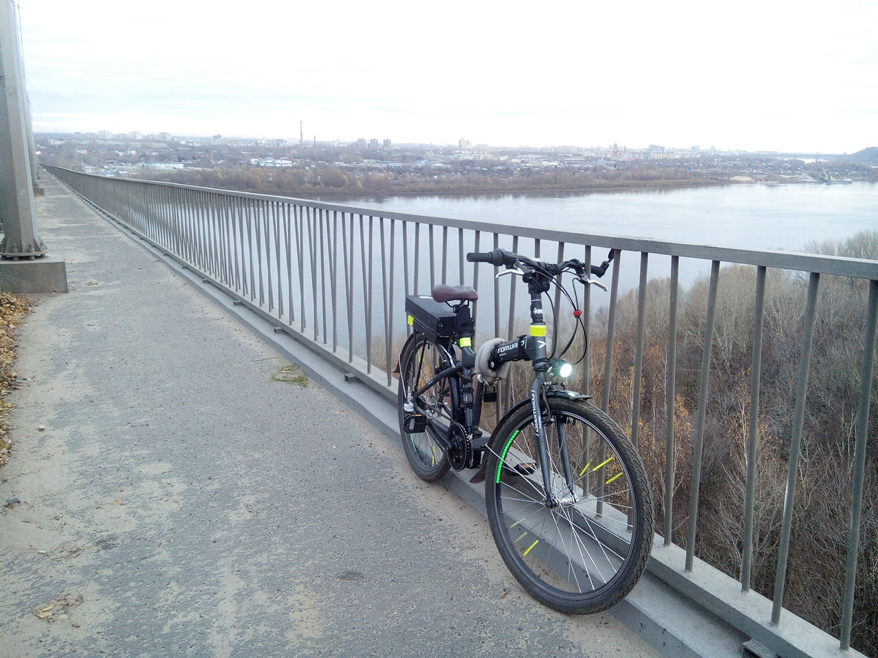

Вдобавок утрачивается возможность оперативной регулировки высоты седла, а учитывая вес АКБ 5кг – возникает проблема выбора. Хочется что-то понадёжнее.
Итак, первый вариант габажника показал неудобство седлания эловела и ненадёжность крепления АКБ. Было решено на время ходовых испытаний и отработки конструкции сделать временный багажник. Для этого к покупному габажнику был приварен короб из люминия, с заводской свалки, для придания бОльшей жесткости и закрепления салазок АКБ:
Для придания эстетической гармонии короб окрашен краской из баллончика.
Благодаря низкому профилю удалось добиться минимально низкого расположения АКБ, что благодатно скажется на управлении и удобстве эксплуатации эловела.
По крайней мере, стало намного удобнее седлать коня – мне не нужно более тренировать "Ван Даммовскую" растяжку для седлания велосипеда...  :pardon:
Для соединения мотора с АКБ применил китайский разъём IP66, залитый Казанским герметиком.
В целом конструкция габажника получилась достаточно жёсткая, с хорошим сопротивлением на изгиб и боковым свёртываниям тяжелого багажника.
Позже, я постараюсь изготовить специализированный габажник из толстостенных алюминиевых труб с заводской свалки. А, пока буду проводить ходовые испытания на том, что есть.
Предварительные заключения госкомиссии по итогам ввода эловела в опытную эксплуатацию.
Развесовка.
Да, идеальный баланс нарушился.
Если приподнять велосипед за середину, становится очевидно, что при отсутствии АКБ эловел стремился наклониться вперёд, из-за нестандартного смещения кареточного мотора.
А, при нахождении АКБ в салазках на габажнике, эловел ощутимо тянет назад; При этом, для уверенной транспортировки велосипеда методом "козления" приходится второй рукой придерживать его за руль. "Неваляшка", блин! Мдя...
Ну, что же мы знали, на что идём.
Трансмиссия.
Из-за того, что ведущая звёздочка мотора имела 42Т (против стоковых 40Т), пришлось ставить новую цэпочку. Для укорочения цепи купил выжимку цепи и замок. Ничего сложного, но замочек цепи, на всякий случай, закинул в походную аптечку эловела:
Руль, седалище и педалищи.

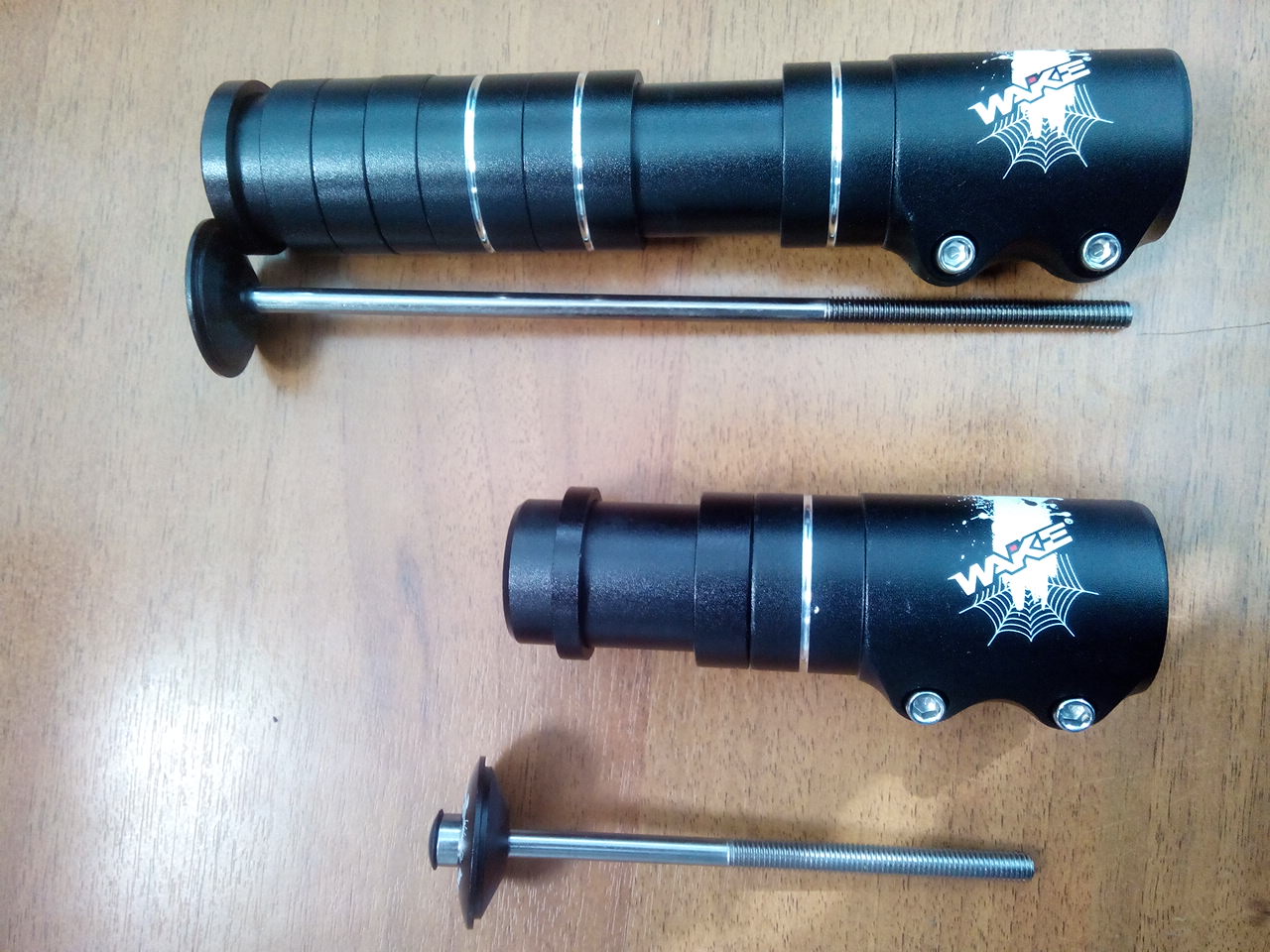

Ещё при покупке велодонора я озадачился изменением посадки со спортивно-ракообразной на более удобную и привычную мне - "круиз-комфорт", для чего прикупил пару удлинителей высоты  руля на 115мм и 180мм. Для комфортного катания мне хватило удлинителя на 115мм:

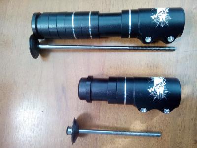

Для облегчения заноса эловела в лифт укоротил руль на 2.5см с каждой стороны. Установка основных органов управления на руле (благодаря опыту форумчан) особых проблем не вызвала. Ведь я собирал проект "под себя" как мне удобно, что выгодно отличается от покупных Китайских уродцев:
Седло пока оставил прежнее. После первых испытаний установил подседельный амортизирующий штырь Suntour NCX, утяжелив этим велосипед ещё на 0,5кг.

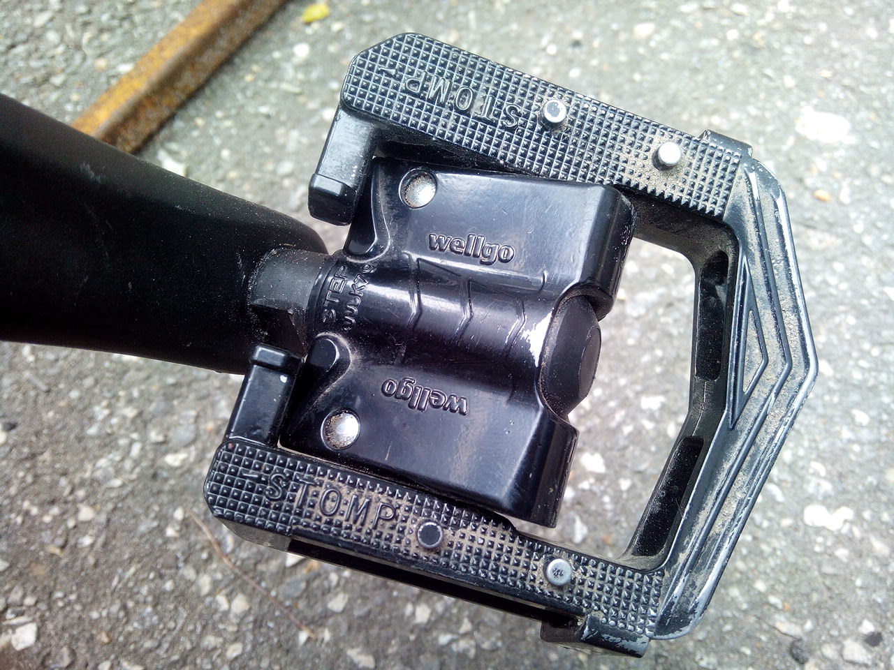

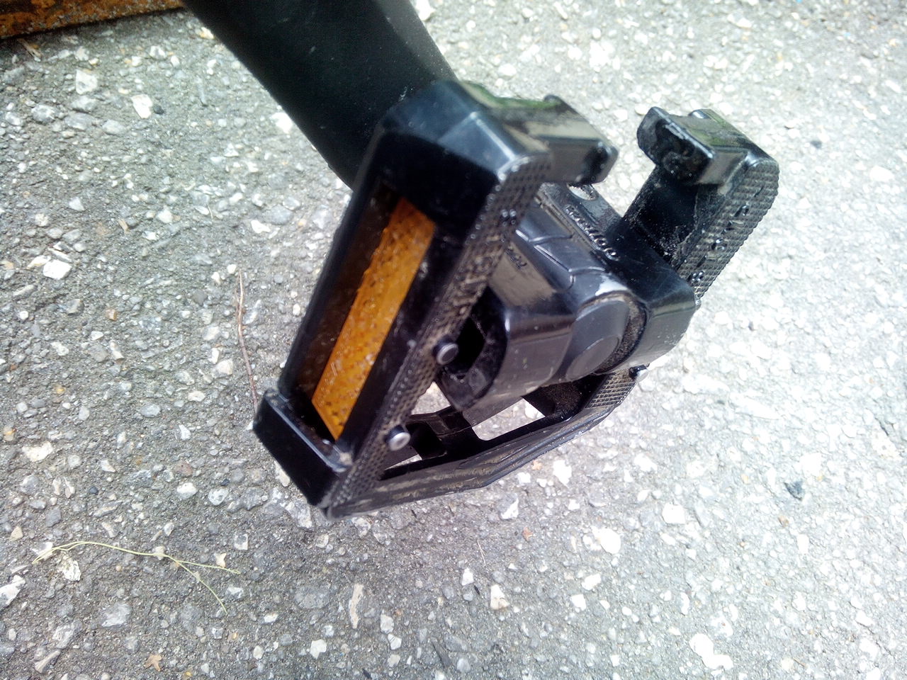

Заменил стоковые педали на складные Wellgo (F265) - алюминиевые с 2-мя DU подшипниками с отражателем противоскользящие. Хрень полная!  >:D
При конской стоимости  заедает столь необходимый мне механизм складывания.  :eek:
Через месяц мучений выкинул в пекло и заменил на аналогичные складные, но уже пластиковые - Wellgo (F178). Теперь педальки работают как автомат Калашникова!  :wow:
Возрадовался.  ;-D

Пробег и расход энергии.
Маршрут не изменен. Дом-Работа. Поэтому можно сделать некоторые выводы.
Напомню, что мой старый тротуарник на 14" колёсах имеет редукторный заднеприводной  МК 48V 350W, и аналогичную АКБ напряжением 48В и ёмкостью 23А/ч что обеспечивало пробег до 63км в лучшие годы жизни АКБ:
Нынешний эловел на 26" колёсах, имеет TSDZ2 мотор 48V 500W, АКБ напряжением 48В и ёмкостью те-же 20А/ч что обеспечивает пробег уже до 120км на одном заряде АКБ:
И, видно, что энергии ещё осталось. :kidding:
Понятно, что планетарная втулка и помощь педалями имеет значение, делая АКБ "резиновой". Но это и восхитило нас, заставив пересмотреть концепт городского эловела, и, в первую очередь необходимую ёмкость АКБ. Я полагаю, что сейчас под этот конфиг я бы взял АКБ ёмкостью не более 13-15А/ч. Ещё более облегчив эловел.  :eureka:

Эловел Forward tracer 26" 3.0 с кареточным двигателем  TSDZ2/48V/500W . Немного времени спустя.
Доработка и модернизация – часть 1.

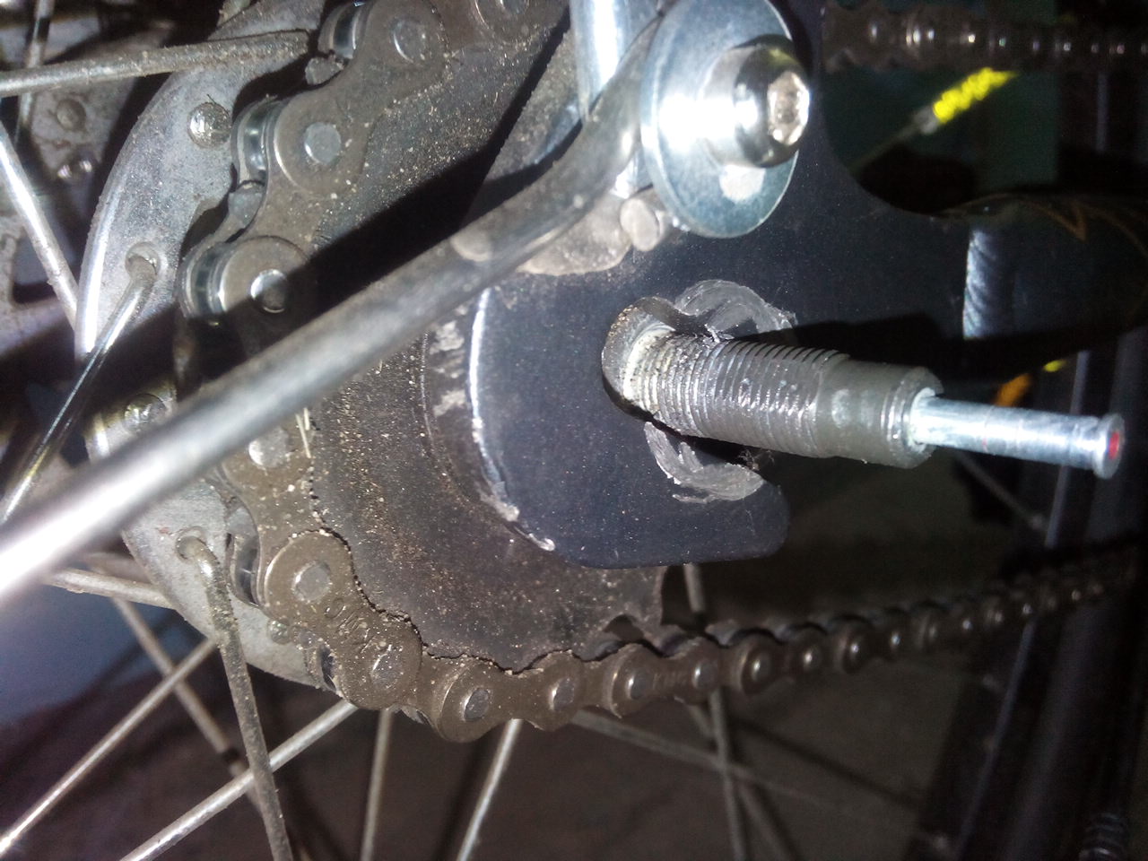

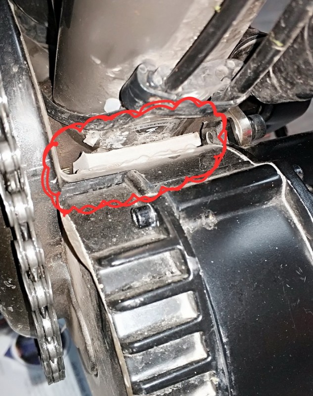

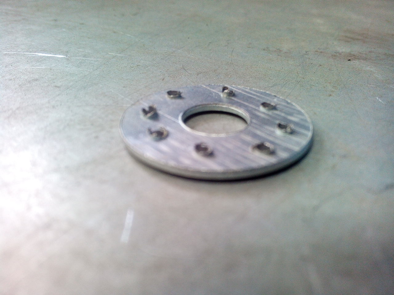

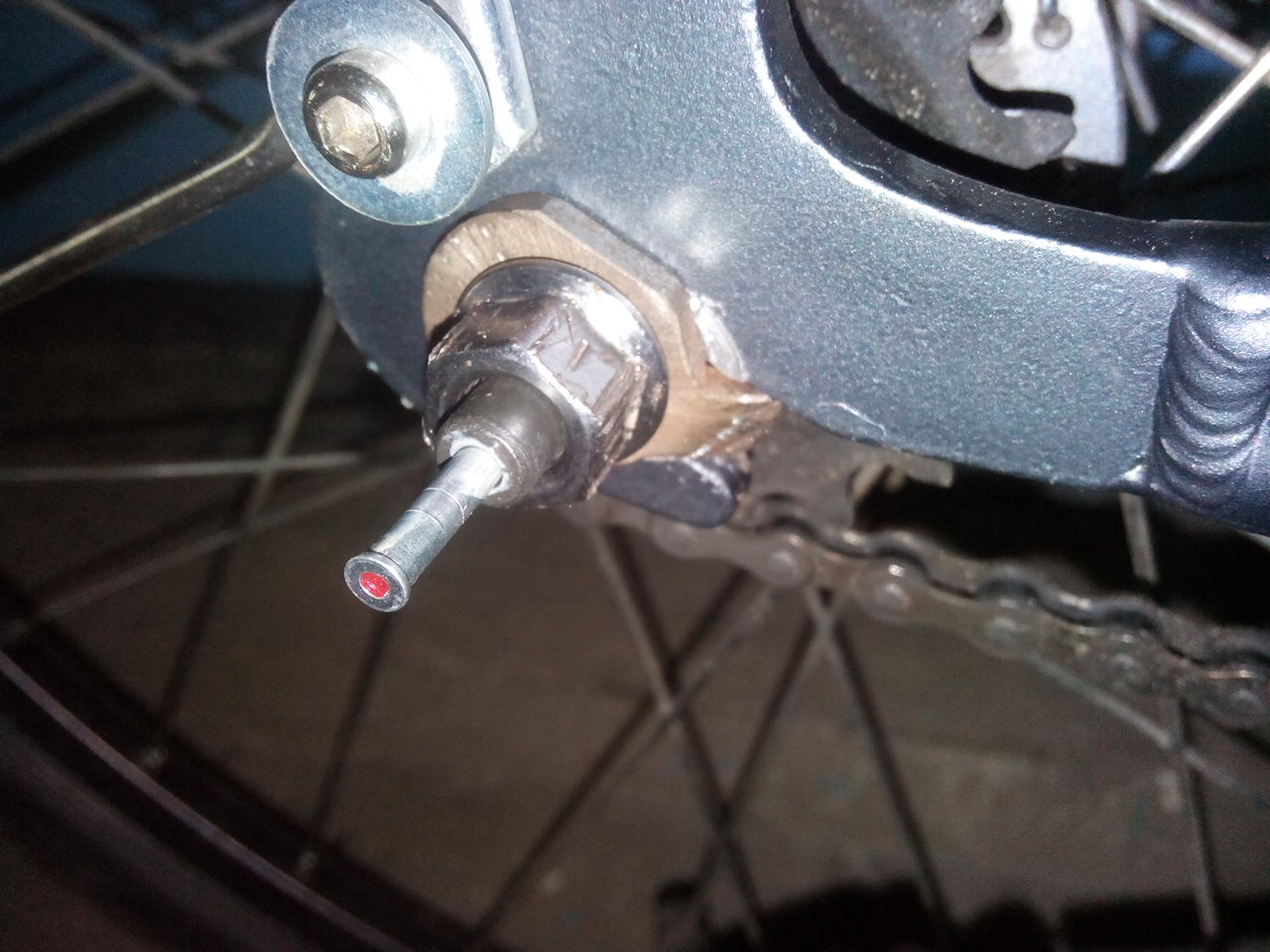

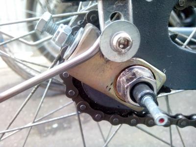

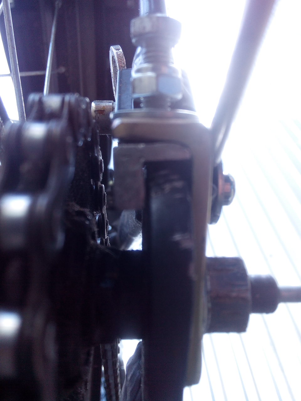

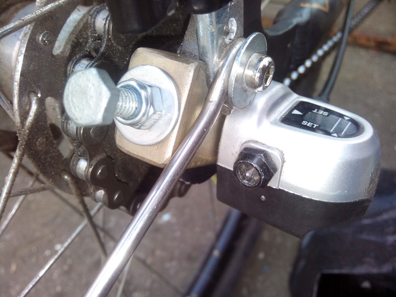

Где-то на 218 километре пробега обнаружилась неприятная неисправность – стала ослабевать цепочка, ввиду сползания колеса в алюминиевых дропах. И лишь только превосходный "чайн-лайн" не позволял соскочить цепи и спасал ситуацию. Для решения этой проблемы первоначально была оперативно задействована запасная шайба от старого МК:
Установка толстой шайбы, производилась вечером, накануне поездки на работу, поэтому полноценных испытаний под нагрузкой проведено не было. Дома на "коленках в подъезде" всё вроде работало. Однако, утром во время движения обнаружилось, что из-за большой толщины шайбы, перестали переключаться передачи (вам приходилось ехать на работу на первой передаче? Та ещё умора!  :laugh: ), и как временное средство срочно пришлось сколхозить на работе шайбу, увеличивающую площадь контакта с дропами. Для образования "зацепок" отверстия в шайбе сверлились нарочисто тупым сверлом на деревянном бруске:
Проблема ушла но осадочек – остался. Решение временное, и не канает для суровых проэктов!

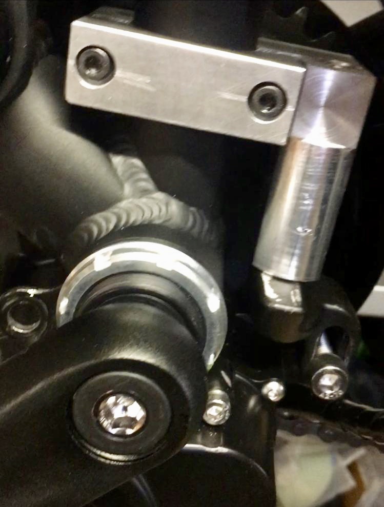

Стало понятно, что требуется нормальный натяжитель цепи. Причём не стандартный.  :facepalm: Мне не удалось отыскать нужный и главное доступный натяжитель, применимый для моей планетарной втулки (по сути - односкоростного велосипеда с косыми направляющими в дропах). Дело осложнялось тем, что планетарная втулка имеет свои ТУ на толщину перьев и необходимого расстояния от гайки крепления  до оси для надёжного переключения передач:
Было принято решение самостоятельно изготовить необходимый натяжитель.  :exactly:
По старой, доброй традиции, на заводской свалке был найден подходящий кусок уголка из "правильной" стали. При помощи картонного шаблона пришло понимание нужной  геометрии и размеров:

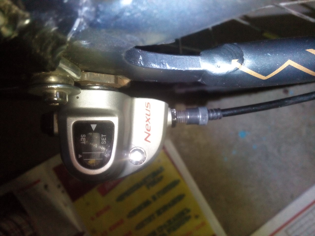

Для правильного крепления механизма переключения планетарной втулки (утопление гайки с целью сохранения ТУ на крепление переключателя) фрезой сделано углубление под колёсную гайку:
Далее, опять же в саду, был изготовлен кронштейн, болт и упорная  лапка:
Природа, Пыво, Болгарка и Шурик – это наше всё!  :dance:
После гальванобработки изделие приобрело законченный вид  :wow: :
Установил самодельный натяжитель на эловел. Самодельный натяжитель лег как надо, надёжно притянув ось втулки:
:exactly:
Очково, но я задрался подтягивать цэпочку! На фото видно на сколько здрочевана гайка частыми подтягиваниями  :pardon::
На данный момент, по прошествии 651км с момента установки самодельного натяжителя цэпочки, нареканий по работе последнего  - не имеется. На мой взгляд  - описанная доработка более относится к механическим усовершенствованиям донора и планетарной втулки, нежели к кареточному мотору, однако при повторении модернизации этот ньюанс необходимо иметь ввиду.

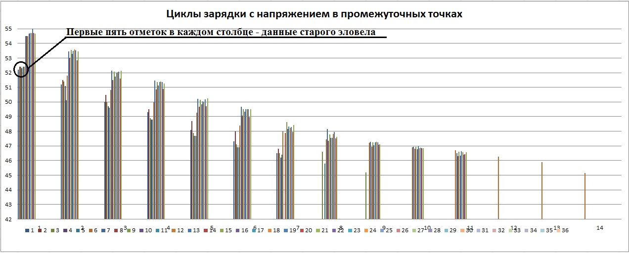

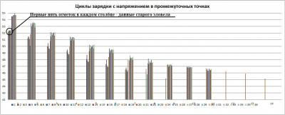

Текущее состояние АКБ.
Как уже отмечалось ранее, все данные по напряжению АКБ каждого выезда фиксируются и заносятся табличку, а, оттуда в итоговую табличку для построения графика заряда/разряда АКБ. На данный момент произведено 10 циклов заряд/разряд (870км):
Ну, и собственно на основании приведённых данных автоматически рисуется график на текущий момент(870км):
Примечание: Первые пять отметок каждого столбца до девятого включительно – являются показаниями  моего старого тротуарного Китайченка в начале эксплуатации его АКБ весной 2018г, и приведены для наглядного сравнения. (Ну, или просто поржать)
На итоговом графике наглядно видно текущее состояние АКБ. А наглядные сравнительные данные демонстрируют полное превосходство в дальности пробега над традиционным МК и Китайским "фабричным" ширпотребом для доверчивых Буратин.  O_O
Из отчёта Госкомиссии по итогам опытной эксплуатации изделия:
"На 28.10.2019г. - все бортовые системы функционируют в штатном режиме, текущий пробег составляет примерно 869,5 км. По итогам опытной эксплуатации рекомендовано признать  обозначенное изделие "Эловел Forward tracer 26" 3.0 с кареточным двигателем  TSDZ2/48V/500W " годным для постоянной эксплуатации с постановкой на боевое дежурство согласно предписанию, и после обозначенных доработок рекомендовать к повторению изделия в промышленных масштабах".

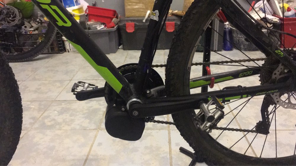

TSDZ2  500W +sturmey archer sx-rk3
Bafang BBS HD+sturmey archer sx-rk3
