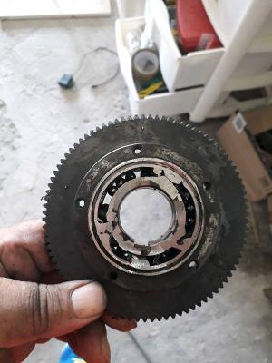

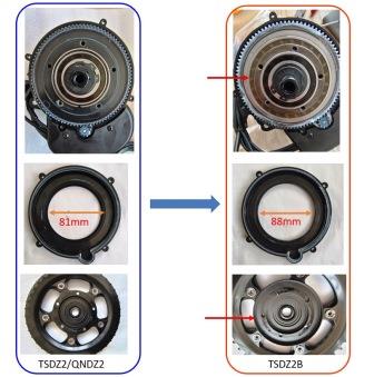

   До недавнего времени, Tongsheng TSDZ2 (имеющий всего ДВЕ ревизии) отличался неплохой стабильностью модельного ряда, позволяя не волноваться по поводу надежности и совместимости компонентов. Но сцуко, маркетологи... Эти никчемные твари, живущие в неводомой вселенной и "двигающие прогресс" в каком то своём заднеприводном направлении... Короче, в 2020г. эти чипушары выродили новую модификацию Tongsheng TSDZ2, имеющую труднопрошиваемый контроллер требующий своей прошивки дисплея и новую обгонную муфту собственной разработки!!! Собственной, сцуко, разработки.  :fool:
Люди, которые которых когда-то создали Tongsheng TSDZ2 с просто гигантскими посадочными допусками, заложив самую дешманскую муфту – решили создать свою обгонную муфту! Новая обгонная муфта TSDZ-2 новой версии, состоит из ДВУХ концентрических обжимных муфт, каждая из которых зацепляется в направлении, противоположном другому.
Так, вот как вы думаете: неужели новая муфта из под маркетологов  будет лучше старой? Не лучше ли было оставить как существующую муфту CSK30P(BB30-1K-K),заменив поставки на усиленную 140Nm версию. Считается, что страна, которая имеет полный цикл производства своих подшипников, включая выплавку необходимых высоколегированных сталей, является высокотехнологичной (как это было при СССР). Для нынешней нашей страны – увы! утраченные знания! Смогут ли китайские инженеры создать муфту необходимого качества и не будет ли совокупный люфт уже ДВУХ муфт превышать имеющийся после некоторого времени эксплуатации?
Помимо новой муфты, новая версия мотора имеет новый кожух маховика, и новую ведущую звезду. И как это теперь модно – абсолютно не взаимозаменяемы! Все для вас, дорогие пользователи!
:bn:
Дальше – больше. Новые дисплеи потребовали новых прошивок и переходников. Например, версия с 8-ми контактным разъемом и Y-кабелем, которая позволяет подключить любой из дисплеев/штатный дисплей (xh18/vlcd5/vlcd6 в базовой 6-контактной версии). Или мини-дисплеи TS500C /850C и им подобные требующие спец.кабелей 1Т4 ("Бафанговский стандарт")  https://aliexpress.ru/item/1005002191482069.html?

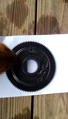

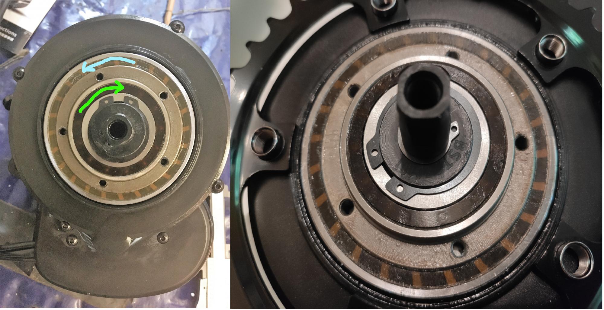

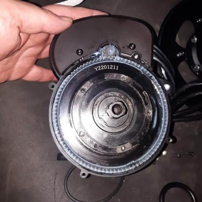

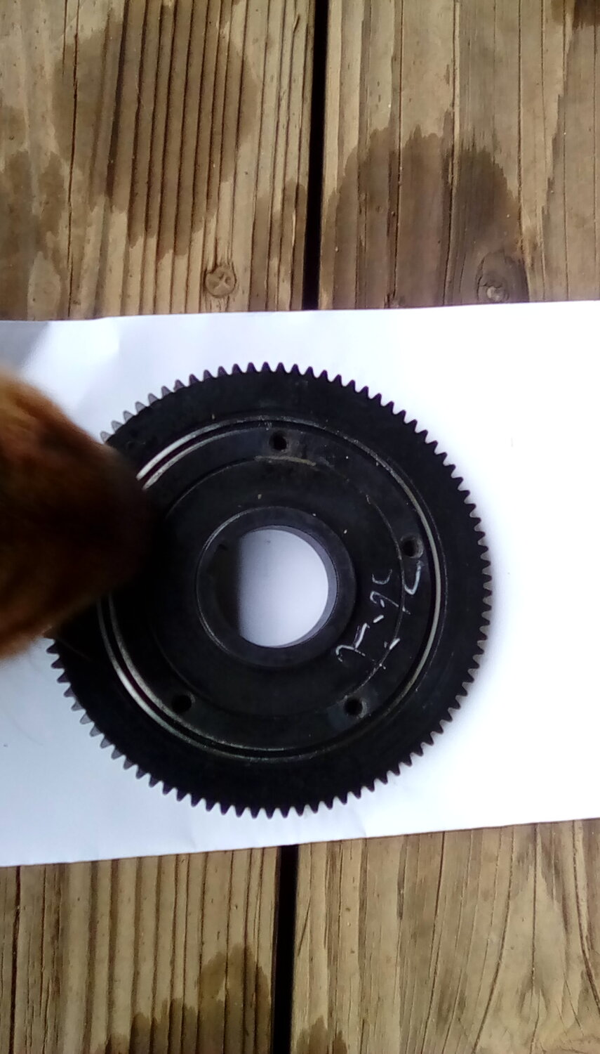

TSDZ2 модификации "coaster brake".
   Напомним, что версия Tongsheng TSDZ2 для колес без обратного тормоза имеет свободный обратный ход на ведущей шестерне. Для работы связки велосипеда с ножным тормозом (синглспид, nexus 3,8 или иные) + Tongsheng TSDZ2 необходима версия мотора, предназначенная для работы с ножным тормозом т.н. «храповой» или «тормоз со свободным ходом» (англ. coaster brake) – или ножного / каботажного тормоза, как это ещё называется.   %-)
Кит-набор TSDZ2 модификации "coaster brake" позволяет модернизировать старые прогулочно-парковые велосипедики с ножным тормозом:
   Китайцы называют эту модификацию: Центральный Средний двигатель электрического велосипеда TSDZ2 с датчиком крутящего момента и функцией берегового/ножного тормоза/ опция "coaster brake".
Узел маховика этой редкой нынче разновидности выглядит как-то так:
Видели такой маховик на Алике? Нет?
То-то и оно... И я не видел. И не знаю где купить.  :-\
   Различие моторов TSDZ2 состоит в устройстве муфты свободного хода, вернее её отсутствии (в этом случае муфта заблокирована или не установлена).
Теоретически TSDZ2 не требует отключения тормозов, если не установлен дроссель. Поскольку в двигателе используется датчик крутящего момента, он будет работать только при приложении усилия к педалям. Как только педаль останавливается или усилие больше не применяется, двигатель отключается. Но это только теоретически. На практике не исключен вариант т.н. "залипания" мотора или случайного нажатия на педаль, к примеру, на перекрестке что может привести к неприятным последствиям.
В гейроппе эту модификацию TSDZ2 еще можно купить, например, тут: https://www.pswpower.com/products/europe-china-stock-tongsheng-36v-250w-350w-tsdz2-electric-bicycle-central-mid-motor-torque-sensor-with-coast-foot-brake-function-21
Или заказав (если найдете!!!) прямозубый ВАЛ и ШКИВ поменять самостоятельно.

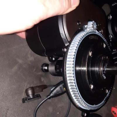

Один иностранный мальчик писал:
"Я знаю, что многие владельцы tsdz2 заинтересованы в преобразовании своей стандартной модели в версию с ножным тормозом, и могу сказать, что это можно сделать довольно легко с помощью двух частей. Одной из них является цельная главная шестерня (у которой нет подшипника обгонной муфты) и соответствующий прямозубый редуктор. Замените их, и у вас есть ножной тормоз, совместимый с tsdz2. Когда вы прекращаете крутить педали, происходит очень короткая задержка отключения подачи мощности, поэтому возникает небольшой толчок при немедленном переходе от педалирования вперед к педалированию назад, чтобы активировать ножной тормоз. Я использовал дисплей vlcd5 вместе с рычагом отключения тормоза для переднего тормоза, поэтому, если я включаю передний тормоз вместе с вращением педалей назад для ножного тормоза, задержки нет. Я читал, что стандартная версия tsdz2 с ножным тормозом делает то же самое."
И, вроде вот он - необходимый вам мотор TSDZ2 с вожделенной модификацией "coaster brake"! Однако все не так радужно...
1. Эта достаточно РЕДКАЯ модификация практически исчезла у продаванов на Алике, была типа тут https://aliexpress.ru/item/1005003887434720.html (но Валдис-Пельш тут ночевал - " Unavailable in Russian Federation");
2. У этой модификации НЕТ дроссельной заслонки с большим пальцем и зачастую в комплекте НЕТ тормозных ручек;
3. Имеющиеся варианты могут быть укомплектованы дисплеями VLCD5 или XH18-LCD с 6-ти пиновым разъемом, что НЕ позволит вам подключить дроссельную заслонку;
4. Модификация TSDZ2 с функцией берегового/ножного тормоза/ "coaster brake" имеется в ущербно-кастрированном варианте 36В 250/350W, что откровенно маловато для нашей братии желающей "быстрее, выше, сильнее";
5. Модификация TSDZ2 с функцией берегового/ножного тормоза/ "coaster brake" имеется в варианте с ПРЯМОЗУБЫМИ шестернями главной пары, что считается более шумным нежели косозубые модификации последних лет;
" TSDZ coaster brake версии отлично работает, прямозубые шестерни не кажутся заметно громче, чем спиральные шестерни, а отсутствие подшипника фрикционной муфты – дает на одну неисправность меньше, поэтому я не думаю, что стал бы переделывать его обратно даже если в какой-то момент я решу поставить устройство на другой велосипед."
Что же делать? Как же быть?
Где мотор такой купить?
Или просто эту МУФТУ -
Тупо взять и ЗАВАРИТЬ?!!
:pardon:
   Что же можно сделать для электрофикации старенького прогулочного велика?
А, можно...А еще можно купить обычный TSDZ2 в нормальной конфигурации 48В/ 500Вт с курком и дисплеем VLCD5 8-пин. и... тупо заблокировав/заварив обгонную муфту превратить этот мотор в желаемую конфигурацию "coaster brake" для работы с ножным тормозом!
Только тормозную ручку с датчиком уж не забудьте поставить...
:wow:
И помните о необходимости контроля работы ПЕРЕДЕЛАННОГО таким образом мотора! Если вы будете давить на гашетку, и вам необходимо будет экстренно тормозить вы можете не успеть убрать палец с газульки и с дури сорвать все синие шестерни, порвать цепи, и пожечь мотор. Кстати, может быть поэтому кит-набор TSDZ2 модификации "coaster brake" НЕ имеет возможности подключить дроссельную заслонку? Эдакая своеобразная защита от дурака с гашеткой?
"Версия главной передачи с ножным тормозом полностью цельная, поэтому к ней нельзя добавить подшипник фрикционной муфты. Есть задержка в отключении двигателя при педалировании назад для торможения, и я нашел это немного раздражающим, поэтому я добавил рычаг отключения тормоза и передний тормоз. Когда я нажимаю на передний тормоз, двигатель сразу же отключается. Тем не менее, я не предпочитаю ножной тормоз, потому что я езжу по извилистым дорогам, где я хочу, чтобы педаль находилась внутри кривой, чтобы избежать ударов по педали и страшных аварий. Этого труднее достичь, когда вы не можете крутить педали назад, чтобы просто изменить положение педали."
Как-то так...

Цитата: Mike 372 от 27 Окт. 2023 в 08:58А с какой скоростью Вы его катаете? Если не катать быстрее, чем он сам едет вперед, то ничего страшного не будет. ;-)
А я вот не уверен... Если при катании назад со скоростью 2-3км/ч загорается световое оборудование подключенное через блок понижающий, значит и в батарейку встречное напряжение дает... опасненько/непонятненько  :pardon:
