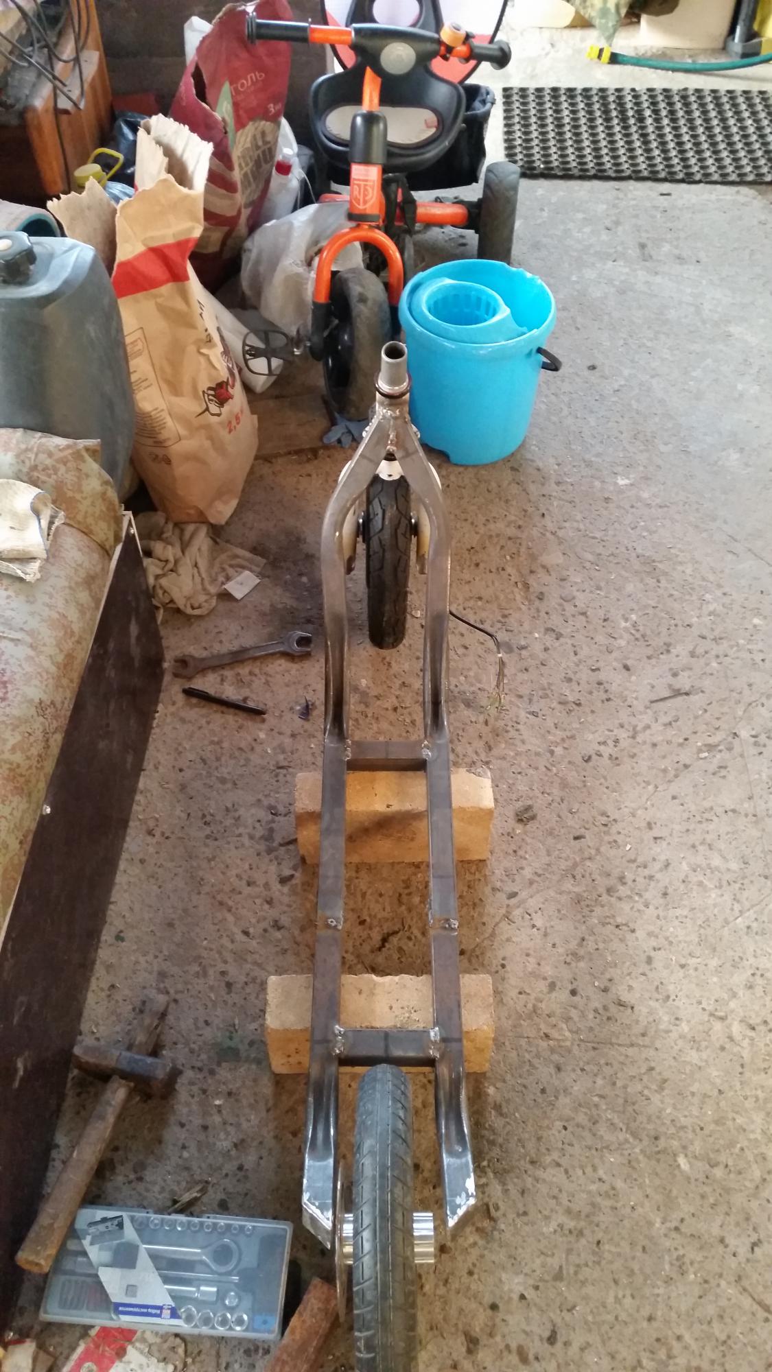

Начал новый проект, рама не очень получилась, хочу такую же но из круглой трубы ф32х1.5мм.
В целом самокат компактный получается и вмеру мощный. МК 400ват номинал, акб 60в6.8ач, контроллер трапеция 60в25а, максималка 35км/ч.

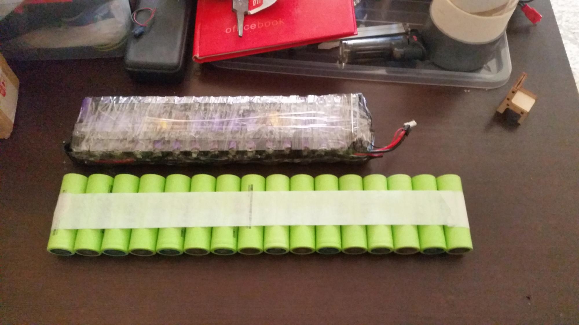

Начал делать акб, банки 26800, 6800мач, 16s1p, бмс 20а.

_Os
А не мало 1р? Понятно что это не 18650, но всёж и не полимеры. Выглядят не оч мощно )..
Vladimir Ilich
У меня контроллер 25а пик, продолжительно 7а (скорость максимум 25км/ч). В описании банок пик 5C - 34а. Так что вполне достаточно. Пробеги на самокате более 20км не планируются.

ArtDen
А реальные замеры этих банок (ёмкость, внутреннее сопротивление) проводились? Сильно смущает заявленная ёмкость
Vladimir Ilich
 B-)
Сопротивление не мерили, емкость измерили на аймаксе 6750мач было.

_Os
У меня просто была одно время схожая конфигурация. Правда были липоли 18s с током 10с на ёмкости 5.2 а/ч. И мне казалось что на моё колесо больше не нужно. Но после сезона катания я заметил что газ в пол просаживает некоторые полностью заряженные банки ниже 3.5 вольт. Чего раньше не наблюдалось. Докупил 2 комплект в параллель и заменил дохлые банки. Теперь у меня 18s2p ну и 20с на разряд.
В вашем конфиге аккумы могут за сезон прийти в негодность. Исходя из моего опыта
Vladimir Ilich
На самокате будет ездить жена с дочкой, они газ в пол никогда не жмут, ездят спойно и размеренно. На максимальной скорости этот самокат потребляет всего 8а. В горки крутые им заезжать ненужно, при трогании они вообще сперва ногой толкаются. Я согоасен с тем что жизнь покажет. Если что, вторую паралель не долго собрать, хотя я предпочитаю вторую акб устанавливать)))
