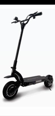

Всем привет! Вот и стал обладателем D3. Сразу возникает вопрос, об установке гидравлических тормозов от shimano. Такой темы не нашел.. Вопрос к тем, кто поставил. Какая модель калиперов подойдет? Вопроса о концевике на ручке не стоит, планирую геркон доработать. Присмотрел xt-m785. Дороговато, конечно, за то весчь. У них есть возможность, крутить фланец гидролинии на калипере почти на 360 градусов (значительный + ), но нет возможности переставить её на другую сторону, как на магуре. Есть еще интересная моделька SLX M7000. Вот думаю, снять передний (для начала) рычаг и покататься по магазинам с большим наличием шимановских тормозов, может что то подойдет.. Кто, что посоветует?

Почему именно Шимано? Обычно ставят Магуру

у шимано проверенное качество, да и с запчастями ноу проблем

были вроде единичные случаи установки Шимано, но на дули все ставят Магуру, говорят лучше, проблем с установкой 0. Да и не забудьте про рекуп, на Шимано он есть?
Из последних сообщений из соседней темы про Спайдер:
"Хуже всего с тормозами, к сожалению выбор тормозов с рекуперацией не особо велик, а точнее их вообще почти нет. Приходится раскошеливаться на магуру мт5е"

установка концевиков на тормозные ручки решает эту проблему. Да и рекуп мне не нравится. Гораздо круче, когда калиперы с ручками правильные гидравлические.

велосипедная гидравлика formula rx на ультре без концевиков, "потерял" стоп сигнал и рекуп тормоза, которые настолько тупые и тормознутые что ужас! теперь просто отличнейшие тормоза, под один палец, стоппи делается на ура😁
з.ы. выбрал эту гидравлику т.к. гидролиния снаружи да еще и с фитингом банджо, оч удобно

диск тормозной не пришлось выносить от колеса?

[user]komarik1111[/user], проставка 4мм и еще калипер не правильно позиционировался , перепилил пластину на которую калипер крепится

есть фото проставки, или где покупали?
9000rpm
[user]komarik1111[/user], самопал, велосипедные не подходят, вроде ктото в питере делает на дули, либо у токаря заказывать
komarik1111
в теории, можно использовать несколько старых тормозных дисков и удлиненные болты?
9000rpm
[user]komarik1111[/user], вполне, двух старых хватит)

Как вариант ещё можно попробовать поставить от суррона, 4 поршня гидравлика, я поставил на другой самокат аналогичные колёса, но они здоровые слишком, ограничение в ширине покрышек
Из Шимановский видел фото модели саинт на дуалтрон
Фотки могу попробовать  найти

В общем на перед удалось поставить, пришлось немного поковыряться, правда. А вот с задом пока засада. Не хватает гидролинии..
