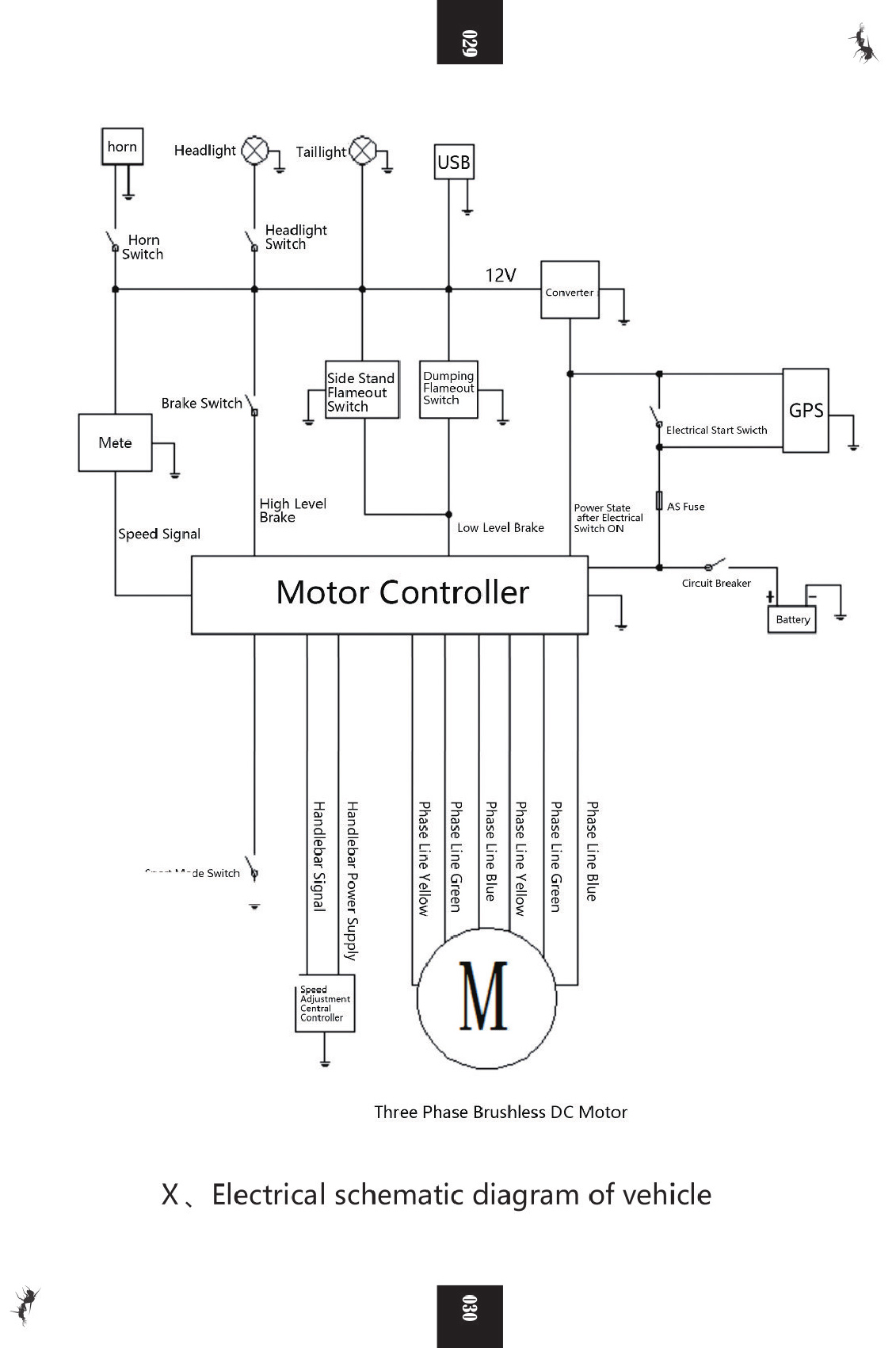

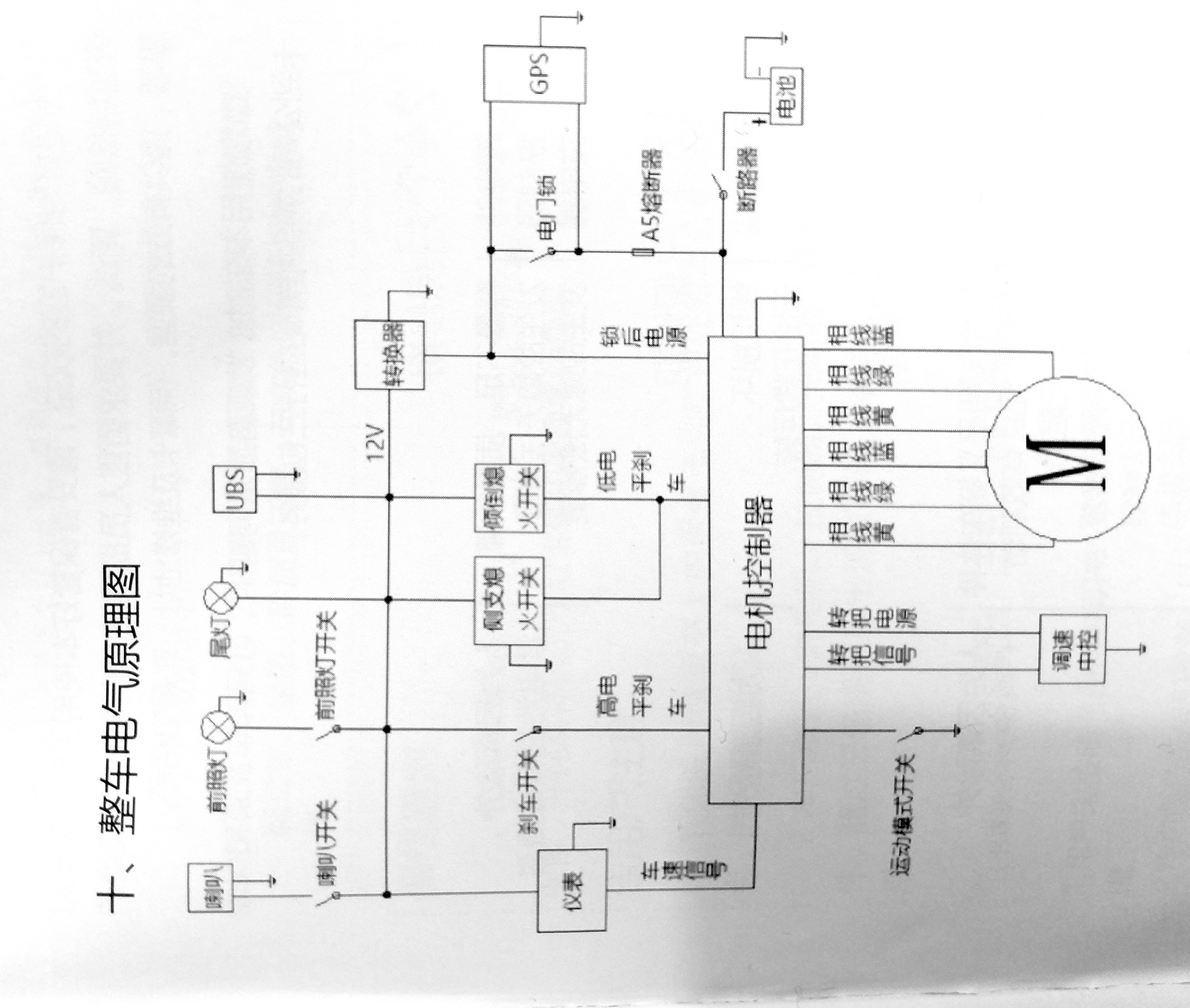

Есть только вот такая электросхема, но по-моему она ниочём.

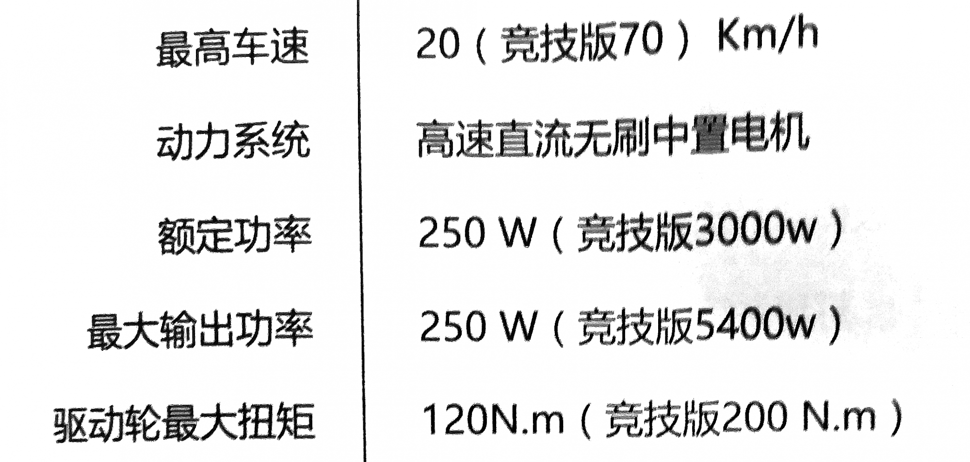

Цитата: Peacexplorer от 01 Окт. 2019 в 08:14Погуглите про модицикацию SUR-RON L1e: там есть стопы, поворотники, зеркала, табличка с vin-номером, и всё такое. Она вроде как должна быть легальна.

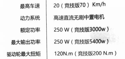

Погуглил - инфы практически никакой (на секретную FAU2 больше можно нарыть ),а та что есть противоречит  евростандарту L1e .  Например по этой ссылке мощность 5400W  https://www.white-siberia.ru/product-page/sur-ron-ws-l1e?categoryId=3721f851-cce3-eb05-b7dd-44a50213167f    . А по нормам  до 250W -велосипед,  L1e  до 4000W,скорость 25-45км/ч -нужны права и регистрация  как на скутер 50 куб. , свыше 4000W -это уже мотоцикл ! И ещё непонятно какой тип батареи LiPo пакеты ?
Peacexplorer
#21
Цитата: Alar2 от 03 Окт. 2019 в 22:42Погуглил - инфы практически никакой (на секретную FAU2 больше можно нарыть ),а та что есть противоречит  евростандарту L1e .  Например по этой ссылке мощность 5400W  ссылка    . А по нормам  до 250W -велосипед,  L1e  до 4000W,скорость 25-45км/ч -нужны права и регистрация  как на скутер 50 куб. , свыше 4000W -это уже мотоцикл ! И ещё непонятно какой тип батареи LiPo пакеты ?
Опять таки, вот скрин из инструкции. Там в скобочках - это значение без ограничителя, а вне скобочек - с ограничителем.
20км/ч, 250 ватт. Само то. Для совсем полной очистки совести можно поставить комплект велосипедных педалей.

Читаемая электросхема, выложенная выше.
Просто оставлю это здесь, для сведения.

Значит питание фары 12 В, а вот выключателя нет, кроме ключа зажигания, надо ставить ...сегодня ездил по лесу на стоковой звезде нормально заезжает в гору под 30 градусов с моей тушей в 100 кг, большую звезду пока смысла ставить не вижу, потеря в максимальной скорости перевешивает возможность заезда в гору свыше 45 градусов...кстати руль поднял и сидение , получилось бюджетно...

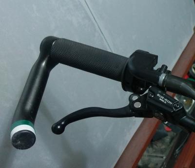

Купил велосипедные рога. Не понт, а необходимость. Из трёх людей, кому дал прокатиться — двое упали, и один чудом не въехал в дерево.
Как? Как можно разложиться блин на скорости меньше 20 км/ч на ровном месте? Хрен кому больше прокатиться дам. И от тех падений — сильно поцарапалась тормозная ручка. После этого стало понятно, что без рогов ездить — не варик. В новосибе нормальных рогов не продаётся почему-то. Ни новых, ни б/у. Пришлось покупать чуть ли не с москвы, и просить человека отправить почтой. Доехали, поставил. Заодно поменял резинки (грипсы) на чёрные и целые. Потому что стоковые порвались. Затаскивание/вытаскивание из лифта, из машины, и вот результат. Опять таки, теперь от этого защитят рога. Странно, что их не ставят с завода. Отдельная песня — натягивание новой резинки на вращалку газа. У меня это заняло часа два, все руки стёр нафиг.

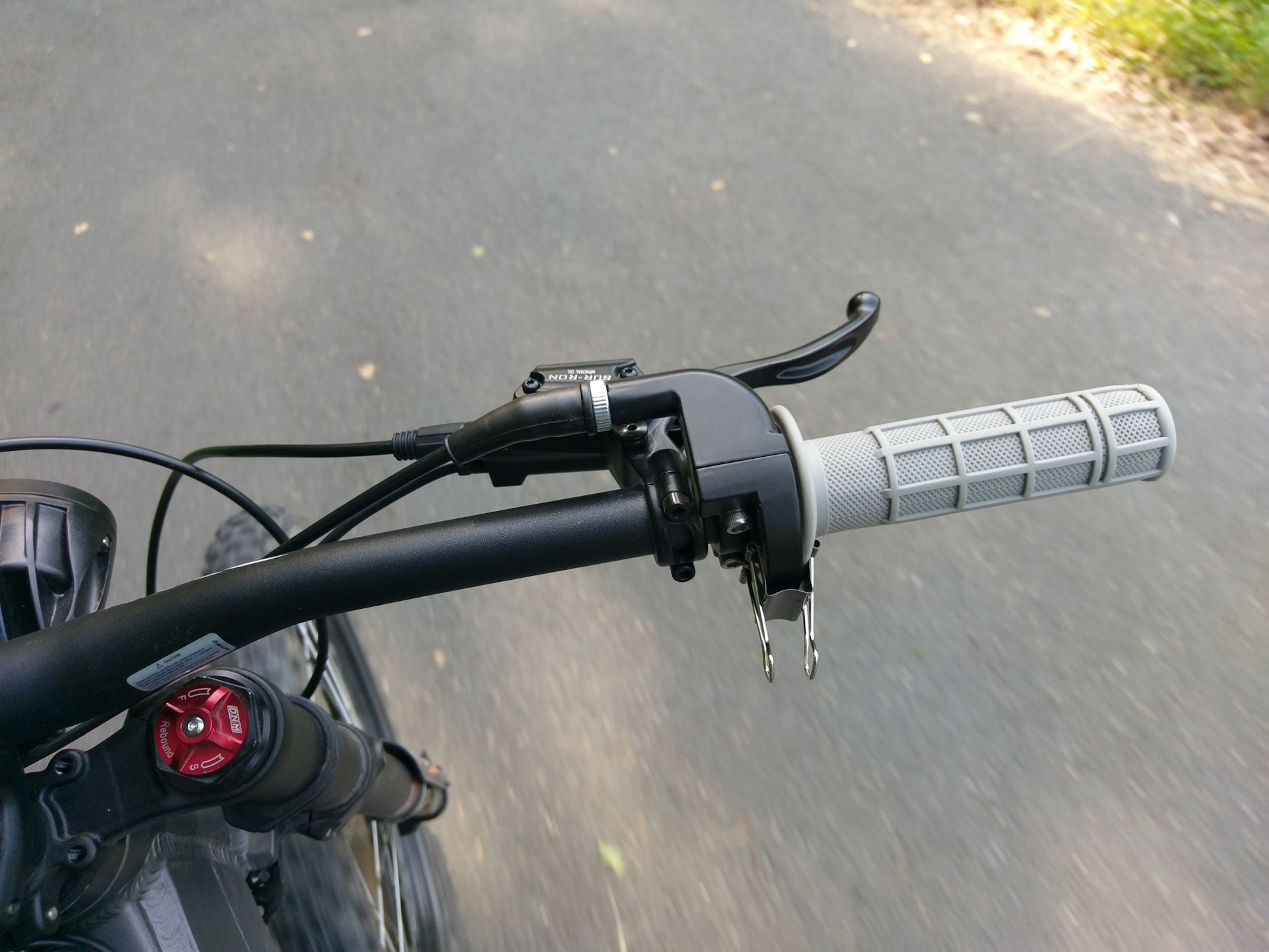

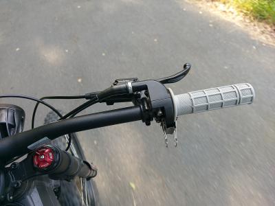

Также замутил простой и удобный круиз-контроль.
Пришлось купить целую пачку, так что осталось ещё штук 10 свободных прищепок. Если кому в новосибирске надо — обращайтесь.
