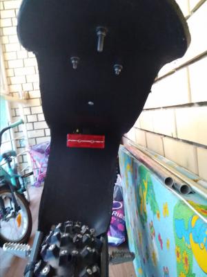

Peacexplorer
#67
Собственно, крылья. С самого начала хотел я их сделать, и вот сделал. Без них невозможно ездить. Просто невозможно. Чуть малейшая дождиночка, или капля лужи на земле - и всё в грязи. Так не пойдёт. Нужны были крылья. То что стоковое там было - это хрень полнейшая, она просто для красоты, никакой защитной функции она не выполняет.
Ну и в общем замутил я самодельное. Не самое лучшее с дизайнерской точки зрения, алюминий можно было бы и покрасить, но главное что оно выполняет заложенную функцию - защищает от грази. Я успел поездить осенью, когда дожди и слякоть - красота, ваще норм, никаких проблем. Можно хоть в костюме ездить, и с суррона сразу на королевский бал.

я тоже резину уважаю, себе из транспортерной ленты сделал фендера на брюхо и зад, защищает хуже, чем классический вариант, но легко моется, один минус байк около 60 кг стал...Фэтоводы располагают крыло почти вплотную к резине-знатный грязесборник получается и смыть потом грязь с крыла без съема проблематично ...
