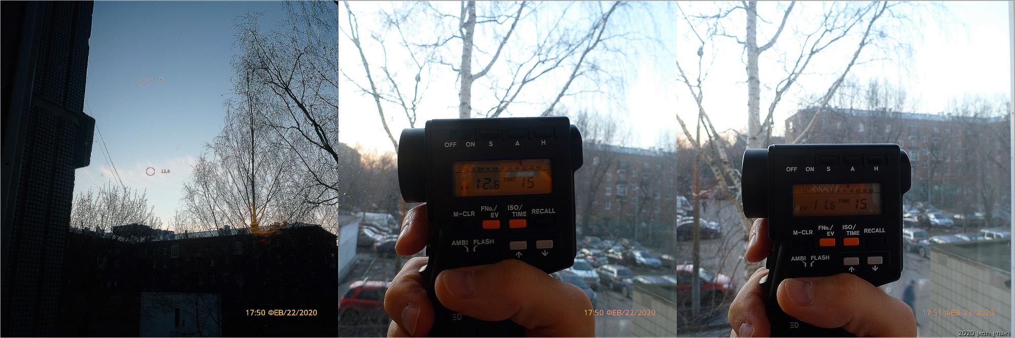

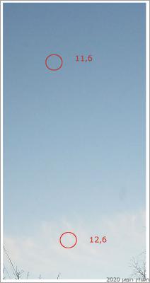

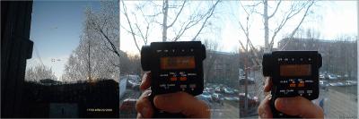

[user]Bekjan[/user], я прекрасно понимаю зачем вам эта панель, это ясно с первого поста.
Я не понимаю как можно выбрать из кучи разных солнечных элементов лучший проводя замеры вашим методом.
Я фотограф плёночный по совместительству и прекрасно знаю, что уменьшение яркости объекта в два раза практически не заметно не обученному глазу, требует увеличение выдержки в двое или увеличения площади диафрагмы в корень из двух раз. Что увеличение расстояния между источником света и целью в два раза, требует увеличения времени экспонирования в два раза. Иначе фото не получится.
С отдаваемой панелью мощностью тоже. Падать будет точно также.
И тут вы наводите панель на солнце руками под неизвестным углом при резко изменяющейся освещённости выбираете лучшую.
Вот пример яркости на закате в двух точках неба. В полдень, в зените, разницы почти не будет.
Вот таблица перевода EV в Кд/м2

ну вот теперь понятно! Фотографии!
смотрите, у меня был выбор:
1) два типа ячеек - монокристалл и поликристалл
2) две технологии - классические хрупкие ячейки (моно и поли) и типа C60 нехрупкие монокристалл
первыми пришли хрупкие моно и поликристалл
Выяснилось, что кроме мощности ячеек есть не менее серьезные критерии как: сложность пайки элементов и ручная сборка батарей (хрупкость)
Три критерия выбора можно поделить на равные части:
1) мощность ячейки 33.3%
2) сложность пайки ячеек 33.3%
3) прочность ячеек 33.3%
3) Классические ячейки очень очень (миллион раз "очень") хрупкие - невозможно собрать батарею из ограниченного кол-ва ячеек без потерь.
По этому критерию эти ячейки сразу отпадают.
2) Классические ячейки очень очень сложно паять, даже тем же феном ну это уже другой уровень - вспоминаем что любое неосторожное движение и ячейка потеряна от слова совсем. По этому критерию ячейки сразу отпадают.
1) Классические ячейки, по мощности, заметно отстают от С60. Причем они больше размером  :laugh: 150х150 против 125х125 С60.
Вы представляете? Я каким-то чудом неповредив спаял монокристаллическую ячейку (ОДНУ!) и она выдала меньше чем С60  :facepalm:
Меньше от слова ощутимо. Тут такой разбег, что виден невооруженным глазом.
Даже если б выдали хотя бы ту же мощность С60 (или больше соответственно разнице по площади ячейки), то по двум предыдущим критериям они гарантированно отсекаются.
А то что один солнечный день (ясное небо одно и то же время до 12:00) может ощутимо отличаться для ФОТО сьёмки это правда, но не для отсеивания ячеек.
Вот если бы у меня были 3 вида ячеек как С60 - на лицевой стороне нет проводников то да, выбор был бы тяжелее.
И вот тут-то пригодились бы все эти стенды по замеру мощности, сортировке ячеек и т.п.
А сейчас выбор более чем очевиден - Sunpower Maxeon C60 125x125mm

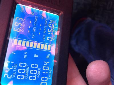

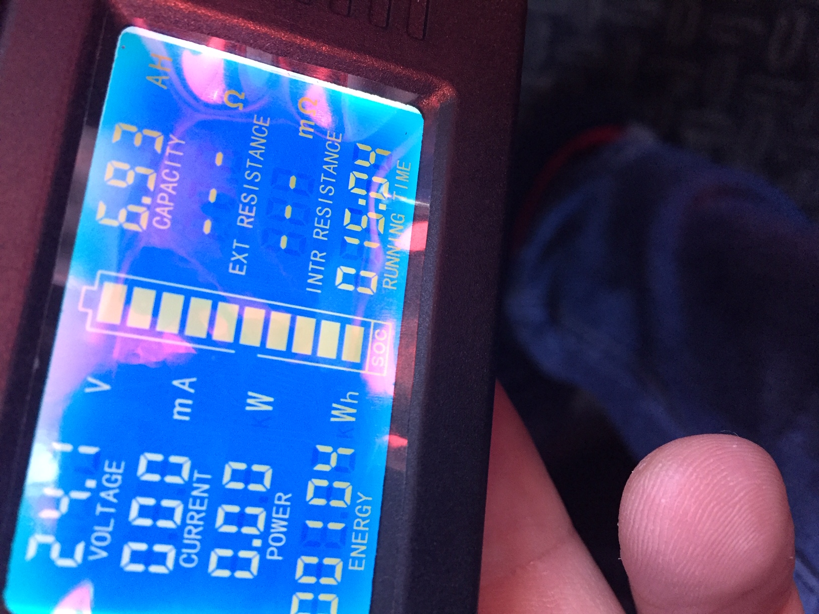

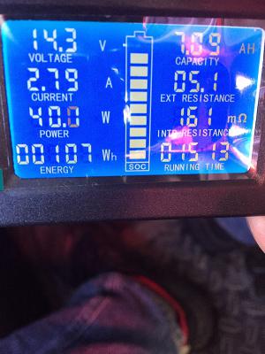

agarushka
Время 11:30. На фото НРЦ и мощность под нагрузкой. Нагрузка- заведенный двигатель автомобиля, печка, музыка. По тени можно определить угол атаки солнечных лучей. У автомобиля зад чуть ниже переда, поскольку в яме. Измерил рулеткой высоту автомобиля и длину отбрасываемой тени. Высота 1800 см, тень 4300 см. Угол атаки желающие посчитают.
По поводу точности ваттметра: не знаю насколько он точен, но повторяет показания ЛБП.

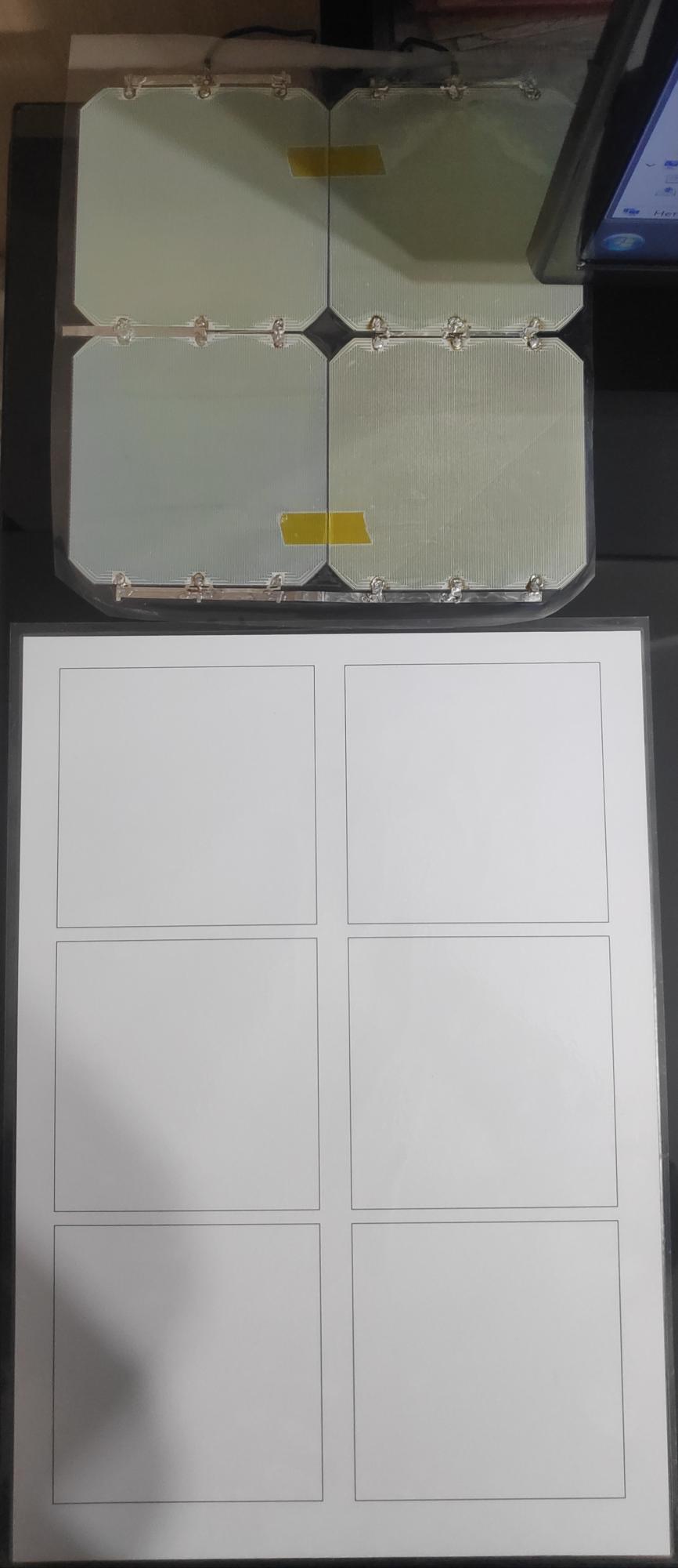

Распечатал на плотной бумаге А3 контуры ячеек с заданным расстоянием между ячейками для более точной сборки ячеек относительно друг друга.
По краям и между ячейками не меньше сантиметра для надежной сварки ламинационной плёнки.
Расстояние между ячейками соединямые последовательно 6мм, это самая широкая часть контакта dog-bone, таким образом уменьшаю риск повреждения ячейки во время прокатывания между валами ламинатора.
Заламинировал, получилось вот так:
Оптимальные размеры подложки получилось 290х410мм, чуть меньше формата A3.
Один лист из 6 ячеек это половина батареи , т.е номинально с половинки батареи 6х0.5=3В.
В итоге, если всё срастётся, получу чистыми четыре батарей по 6В.
Испытаю в режиме 6В в параллель и зарядка АКБ в параллель через модули TP4056 или напрямую.
Также попробую соединить последовательно, т.е получу 24В+ и попробую зарядить АКБ через повышайку https://www.aliexpress.com/item/33024791601.html

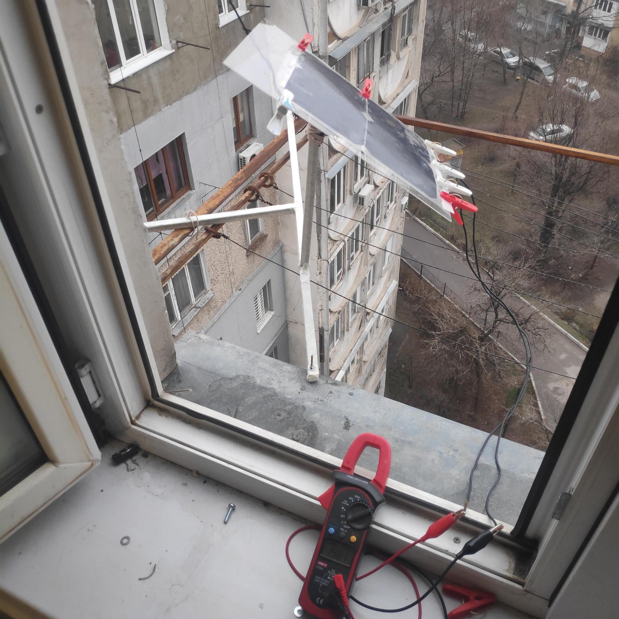

Bekjan
Цитата: Bekjan от 24 Фев. 2020 в 13:13как будет солнце у меня тоже ради интереса на таких диких углах атаки померяю 2х2 ячейки
Сегодня более менее солнечно.
Нагрузка лампа H4
Поставил батарею ближе к 90° - 2.511В 1.879А 4.7Вт
Положил батарею - 2.435В 1.846А 4.49Вт
Попытался поставить батарею примерно к 180° - показания сильно колебались (ветерок дул) - 2.072В 1.642А 3.4Вт
Врядли я буду пользоваться солнечными батареями под 180°, мощность упала на 29.4%
Во втором случае мощность упала на 4.46%  :laugh: :laugh: :laugh: C60 хорош!

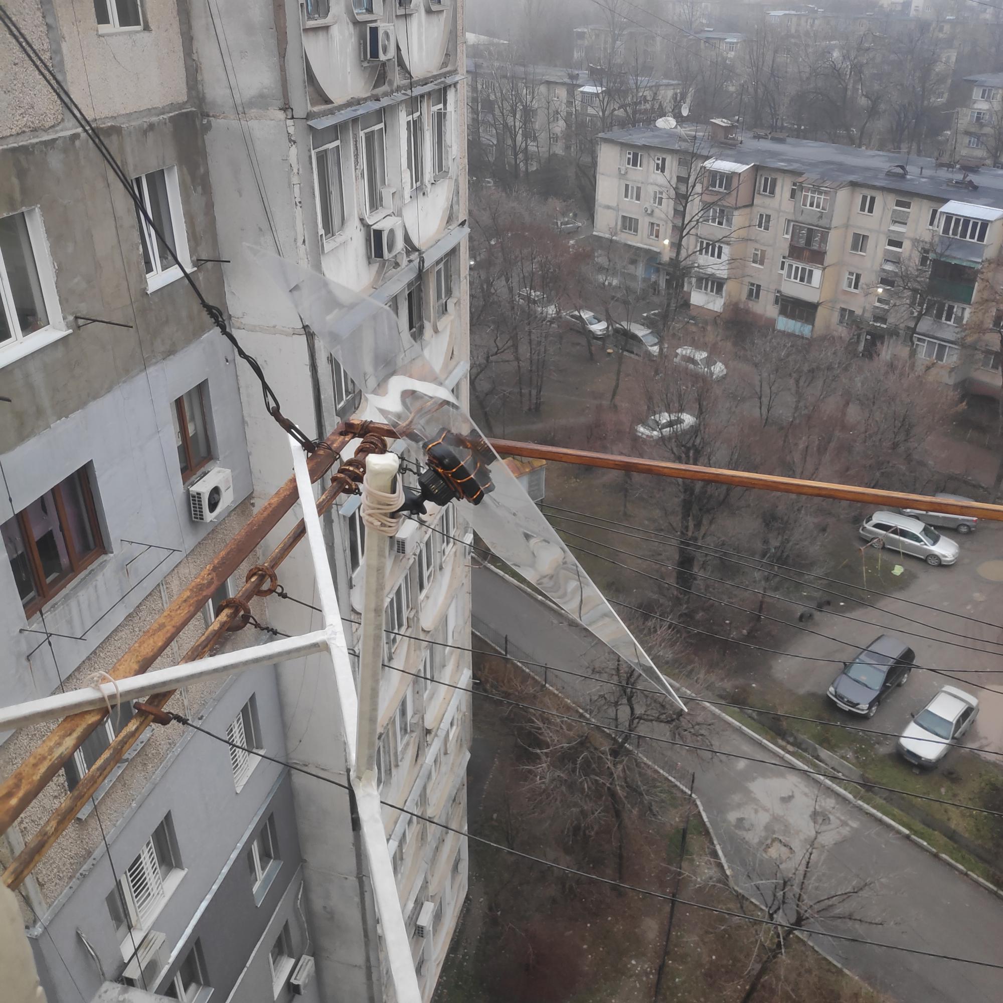

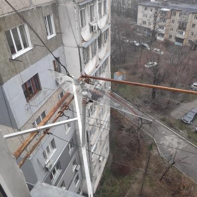

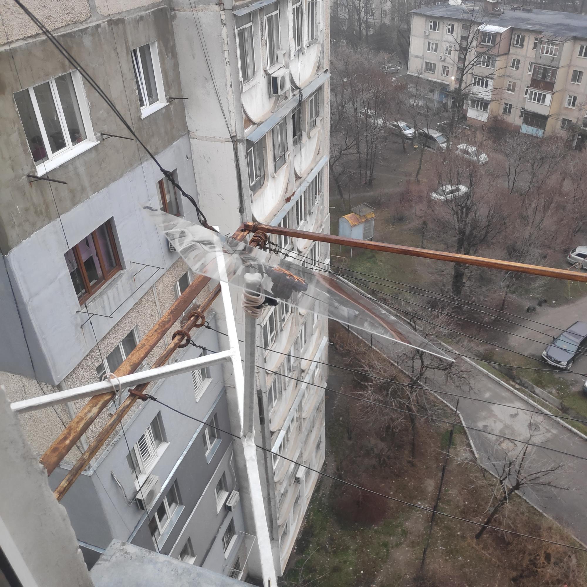

Для снятия показателей солнечной батареи сделал приспособу крепления панели из профильной трубы 15х15х1.5 и держателя телефона - можно поворачивать к солнцу панлеь по двум осям :mus:
Вместо транспортира прикреплю в центр перпендикулярно плоскости толстый штырь - если навести на солнце к 90° то штырь не должен отбрасывать в сторону тень - можно считать что панели получают максимальное кол-во энергии

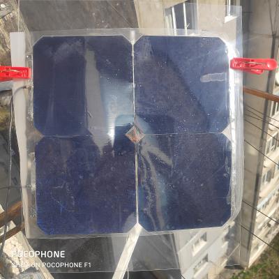

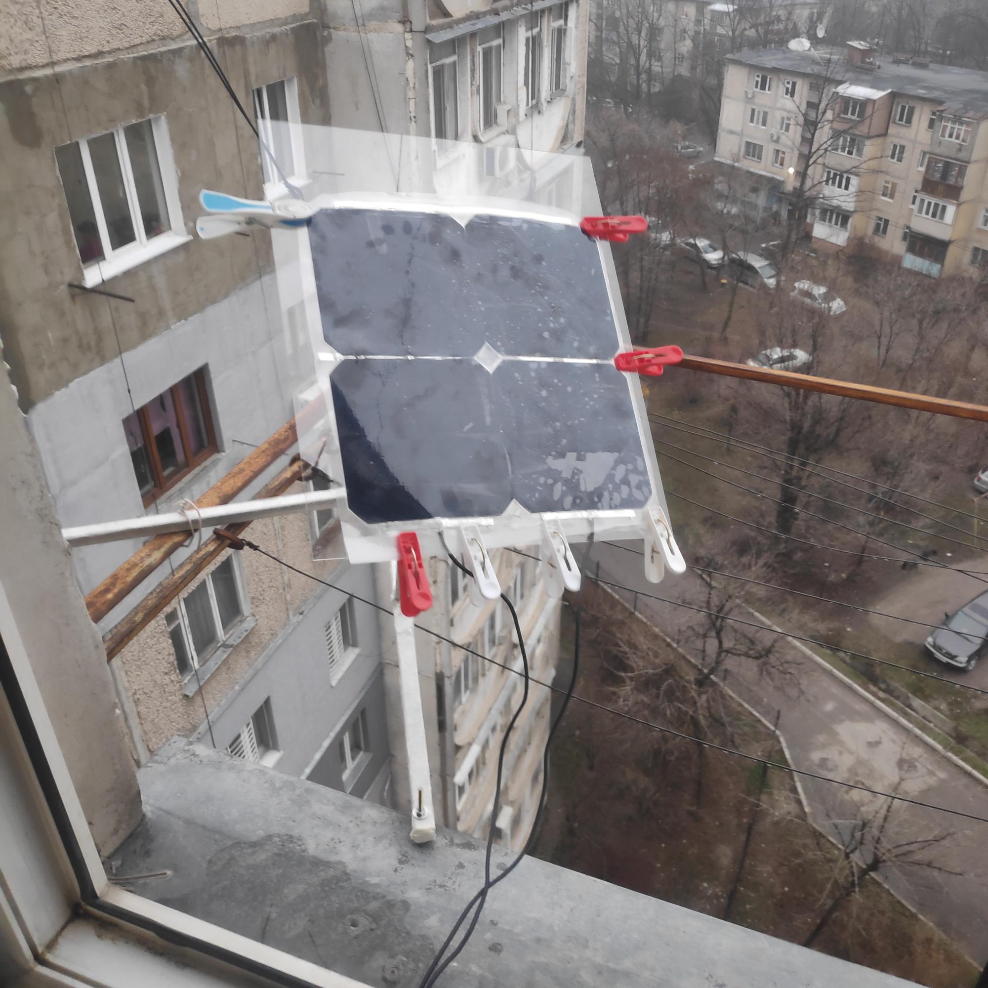

Сегодня вышло солнце с небольшой дымкой
Попробовал снять показатели на разных сопротивлениях нагрузки.
На тесте была 2х2 панель со множественными диагональными изломами
В качестве нагрузки выпрямленная нихромовая проволока.
Вот что получилось снять:
2.497в 0.971А   2.42Вт 2.408Ом
2.428В 2.006А   4.87Вт 1.024Ом
2.384В 2.524А   6.02Вт 0.760Ом
2.379В 3.024А   7.19Вт 0.595Ом
2.328В 3.529А   8.21Вт 0.465Ом
2.261В 4.047А   9.15Вт 0.367Ом
2.195В 4.522А   9.92Вт 0.294Ом
2.090В 5.060А 10.57Вт 0.234Ом
2.017В 5.563А 11.22Вт 0.195Ом
1.909В 5.860А 11.18Вт 0.158Ом
1.814В 5.922А 10.74Вт 0.122Ом
1.696В 6.050А 10.26Вт 0.109Ом
Получается, в этот конкретный момент, максимальная точка мощности в районе 2.000В под нагрузкой - т.е те самые 0.5В на ячейку (холостое напряжение около 0.635В).
Кстати, до теста наводил на солнце по вольт-амперметру на наивысшие показатели с нагрузкой лампа H4, нашёл. Наклонял панель по обоим осям приблизительно до 30° - значительного падения мощности не обнаружил.
Напряжение практически не менялось, ток гулял в районе 20-50 мА +/-

от панели два провода:
один провод закручен на нихромовую проволоку, поверх нее щуп вольтметра
другой провод к щупам вольтметра и щупу амперметра
второй щуп амперметра на другой конец нихромовой проволоки
измерения:
1) замеряются напряжение и ток
2) записываются в телефон данные
3) отключается щуп амперметра из корпуса
4) приклыдываю щупы милиОмметра YR1030+ к щупам вольметра на нихромовой проволоке и амперметра на другом конце нихромовой проволоки (предварительно подождав несколько секунд для остужения проволоки)
5) записывается сопротивление
6) передвигается щуп амперметра ближе к щупу вольтметра, т.е уменьшаю сопротивление
после измерений считаю мощность P=U*I
Вот сейчас расписал и похоже нашел свою ошибку - надо было измерять напряжение после амперметра а не до. Сопротивление щупов амперметра примерно 0.17Ом
Как будет солнце перемеряю и с токовыми клещами тоже.
В любом случае по примеру 2.017В 5.563А 11.22Вт 0.195Ом
при сопротивлении 0.195Ом и напряжении 2.017В ток должен был быть I=U/R 2.017/0.195Ом=10,34А
Но как видим панель выдает меньше - 5.56А, половина тоже хороший результат для битых ячеек.
Хотя если посчитать с сопротивлением щупов - 0.195+0.171=0.366Ом
I=u/r 2.017/0.366=5.51A очень близко к полученным данным  :-)
forummailandlogin
измерения:
Теперь ясно.
... Ну да. Или вычесть сопротивление амперметра (которое как раз можно замерить миллиОметром) или использовать токовые клещи.
