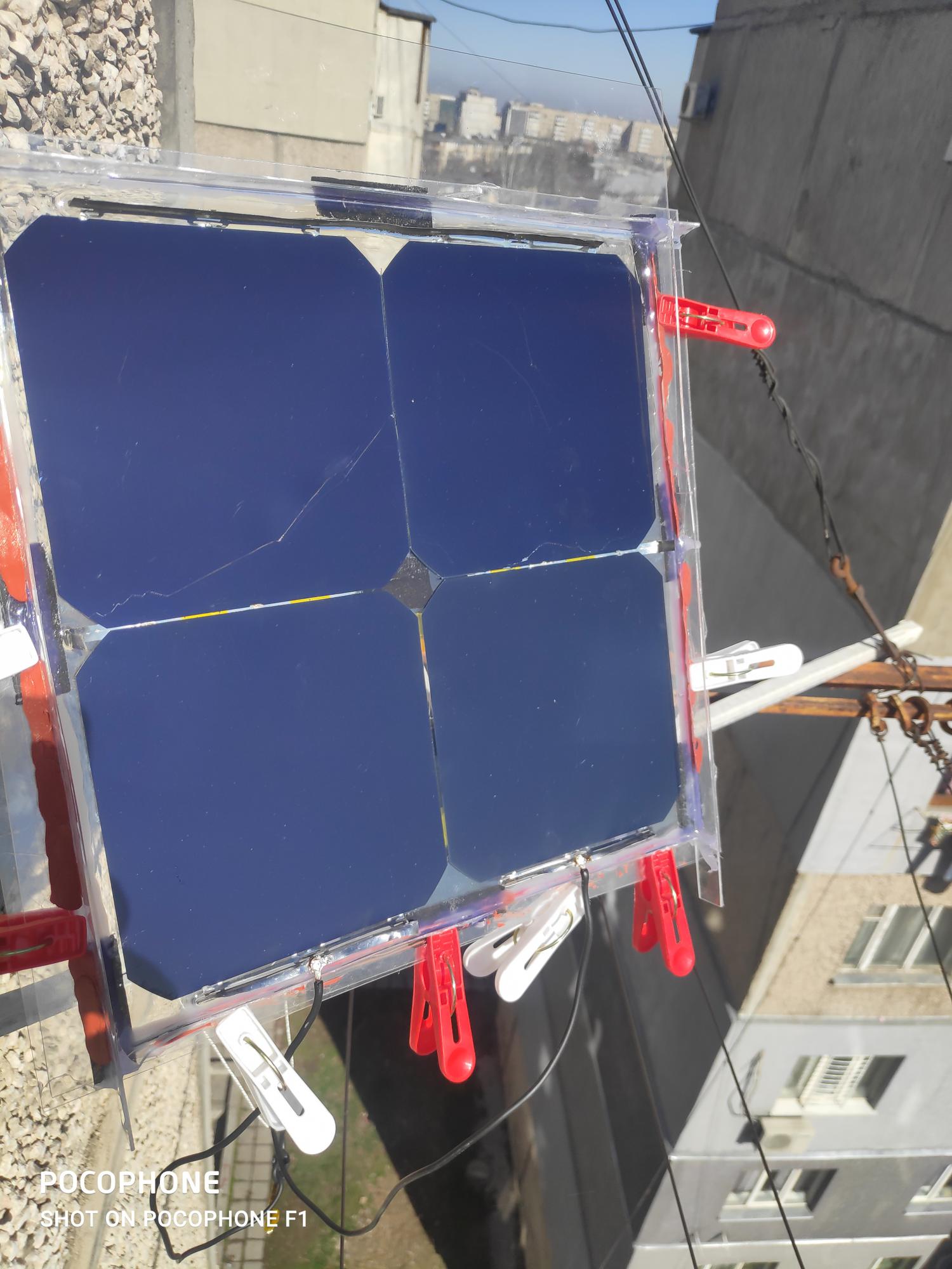

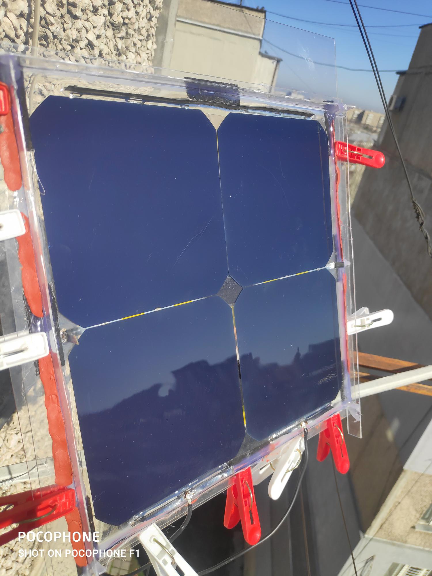

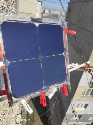

А вот самая нежданка это 2х2 панель с целыми ячейками но под эпоксидной смолой. Ток 5.6А достигнут только на сопротивлении 0.22Ом напряжение при этом 1.618В, совсем грустно эпоксидка
Вобщем, надо сделать мощный охлаждаемый жидкостью реостат и перемерять обе панели
Bekjan
Оставил панель 2х2 под эпоксидкой на солнце - меньше часа и монолитная конструкция дала трещину, две ячейки пострадали
Вобщем эпоксидку можно забыть.
Остаётся ламинация  ячеек.
